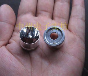

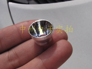

    看到中州那里有,光面橘面都有,
    规格:外径18MM*高度15.2MM*孔径7MM
    带有螺纹
    请问一般的AA小直,比如非主流的口红AA还有北极光的AA小直能上装么,貌似长度比原配的要长一些。

    光杯长2-3mm要装回筒內可有一定难度,一般是不能这样换.

    那个光杯中州老板不单卖的,而且有螺纹的光杯一般都是与外壳配套的,不同型号的壳一般没法通用,这可不是26.5的一体杯哟。

    团长在这里讲到了这个最牛光杯。
    11. HAIII 63000恒流电路,两组调光 R2WC 光面杯(我手头上最亮,最强之AA,光杯最牛)
    http://www.shoudian.org/viewthread.php?tid=103741&page=2#pid1924762
    外壳就是中州的HA3的黑色外壳
    光杯是从红色的同样外壳的AA那里调的
    http://www.shoudian.org/viewthread.php?tid=103741&page=2#pid1924847
    原本黑色AA用的是18*11.7mm 的光杯。
    后来出的HA2的两款AA用的是18*15.2的光杯,被团长称为最强AA光杯,从尺寸看也是最深AA小直光杯,除了TL1。
    现在有单卖了。
    中州的说法是,本店AA小直外壳都适用。
    直径是18MM的螺纹,现在的AA小直电路仓一般都是这个尺寸吧。
    非主流的AA介绍是17.8MM,没有螺纹的
    北极光的是18MM,应该能装进去,问题就是长度了
    可能会导致电路仓比原来的位置更出来了,以至于中桶旋不到底。那把中桶磨掉一点可以么?
