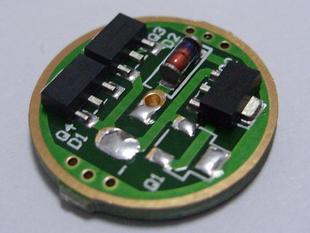

    发表于 2010-1-29 11:10 | 显示全部楼层
    7135x3就是电路板上有3个7135......
    P4是LED的一个bin,光效好像是80~87lm @ 350mA, 7B色温跟40瓦白炽灯泡接近,在野外用眼睛看得舒服(白光刺眼)。

    7135x3就是电路板是那个可以调档位的那块PCB吧,那7135X3就是可以调3个档位吧,背面焊上弹簧就可以连接电池的吧。。。
    gxh_890826 发表于 2010-1-29 19:37
    11 L   那个7135*3电路板不带调光功能  如果需要调光 上面还要加上一个控制输出的大IC
    你看到电路板上 黑色的小元件就是7135
