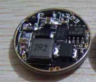

    前一个是淘宝东成的图片,后面这一个 IMG_4943.JPG 是东成的电路吗?

     楼主| 发表于 2010-2-19 15:09 | 显示全部楼层
    晕,今天才发现~~是东成的。

     楼主| 发表于 2010-2-19 15:10 | 显示全部楼层
    不过和两张图片不一样呢

    发表于 2010-2-19 16:08 | 显示全部楼层
    第一个看起来好象是3454,第二个是驱MC-E的,LDCH是东成的LOGO

    1448441 发表于 2010-2-19 16:08
    两个都是单双LI通吃地MCE电路  只是一个是正面照 一个是反面照

    发表于 2010-2-19 23:07 | 显示全部楼层
    你们都说错了  这个电路现在有自己的名字   单双锂电通吃V1.0驱动电路
    根据需要配置电路 可以分别满足3*cree串联和mce四串联的满功率驱动
    其中驱动3*cree最高可达1A电流输出---典型代表作mzzlg之M9X
    而驱动MCE四串联时 每个核心都能达到680--700ma的MCE满功率输出
    --典型代表作东成之m10 mzzlg之M65-CE
    2014-6-11 22:41
    发表于 2010-2-19 23:18 | 显示全部楼层
    此电路是2009年最为爆炸性的  极致精品 10瓦级led驱动电路
    裸板直径23mm 加装铜环后最大外径24.3mm 电路板正反双面贴片元件设计
    用料极其讲究 布版 相当精密 并使用了超小型迷你大功率型电感
    以及2个以上的高品质8脚IC芯片作为电路的主要功能中心
    输入端采用宽电压分段检测设计理念
    分别可以在双锂电或者单锂电输入时保证输出端的恒流输出
    甚至在2.5伏的输入端电压下还能保证输出端的恒流输出
    本电路极其BT性能极大的考验了电池的放电能力
    单锂电驱动时 本人推荐使用能持续4A放电能力以上的锂电池 驱动此电路
