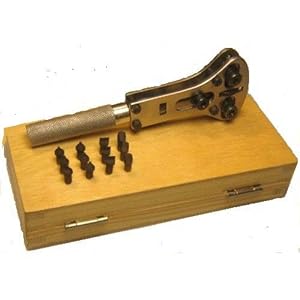

    发表于 2010-5-29 14:28 | 显示全部楼层
    借个或买个开手表盖的工具,3头2头的都可以,也就十来二十元
    3头的是类似这种
