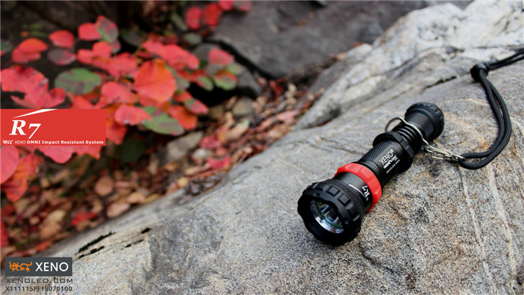

    品牌: XENO®
    型号及版本号: R7 V1
                                                                                   购买链接 https://item.taobao.com/item.htm?spm=a2oq0.12575281.0.0.25911debyCmJD3&ft=t&id=590722718742
    关键词:
    XENO OMNI IRSTM                                                                     新品促销  桶友联系客服有惊喜哦!!!
    (XENO OMNI Impact Resistant System)
    XENO全方位抗冲击系统 (4米抗跌落)
    XENO专利产品: 应用此全面抗冲击系统的产品已获得6项相关专利.
    专利号:
    ZL 2015 2 0727349.5
    ZL 2015 3 0368136.3
    ZL 2015 3 0367928.9
    ZL 2015 3 0368051.5
    ZL 2015 3 0391340.7
    ZL 2015 3 0368217.3
    *.按照美国ANSI/NEMA FL-1 Standard手电标准测试数据:
    1/.最大光通量:550流明(OTF镜片外输出值).
    2/.巡航点亮时间:2.5小时(最高亮度时);150小时(超低档)
    3/.射程:235.
    4/.最高光强度:13905 cd
    5/.抗跌落:4
    6/.防水性能:IPX-8, 21.要点(Key Point):
    1/. XENO OMNI IRSTM:(XENO OMNI Impact Resistant System)
    XENO全方位抗冲击系统 之 缘起方程式 X+Y=Z :
    X(XENO四件套特别设计抗冲击特殊硅胶件) +
    Y(XENO GFC抗冲击系统) =
    Z (XENO全方位抗冲击系统)
    应用此全面抗冲击系统的XENO R7,抗冲击性能:
    4 (按照美国ANSI/NEMA FL 1-2009 手电产品抗冲击测试标准)
    缘起 X:
    XENO四件套特别设计抗冲击特殊硅胶件
    XENO RH7 (部件编号:18080701) –XENO抗冲击硅胶头盖环(带防滚设计)
    XENO RN7 (部件编号:18140701) --XENO抗冲击硅胶项环(国旗红色)
    XENO GR2(部件编号:07180201)–-XENO硅胶战术环
    XENO RT7 (部件编号:18200701) --XENO抗冲击硅胶尾环(带人性化易按压豁口及可倒立设计)
    缘起 Y:
    XENO GFC抗冲击系统组成:
    电池仓正负极镀24K黄金双弹簧减震抗冲击结构
    尾盖内部的电池受冲击最大位移中止结构设计:对尾盖里的开关提供极限跌落保护
    电路仓的电池受冲击最大位移中止结构设计:对正极弹簧受极限压缩提供过极限保护
    光杯受冲击最大位移中止结构设计:LED发光体提供过极限保护
    光杯下抗冲击弹性材料制作绝缘圈
    设计灵感来源:汽车底盘悬挂系统里的减震缓冲胶块.
    LED驱动电路仓抗冲击隔离结构
    XENO HDDh 3+3抗冲击驱动电路
    驱动电路全贴片加强型焊锡焊接,电路仓里的弹性散热硅胶灌注,电路板双接触点焊接备份导通设计
    加强型抗冲击钢化玻璃透光镜片
    镜片下硅胶密封O圈的弹性悬浮结构设计:对极限冲击下的镜片提供保护
    (极致设计:镜片上下侧面全方位包围C形硅胶O圈的镜片抗冲击保护设计)
    缘落 Z:
    X+Y=Z,造就手电抗跌落新标准高度,4!
    按照美国ANSI/NEMA FL 1-2009标准,4,超过一层楼的高度,R7从三个方向(头盖垂直向下,尾盖垂直向下,筒身水平向下)6,18,从高空垂直跌落至水泥地面,我们的R7不仅毫发无损,甚至于连标准里允许的外壳小刮擦,小损伤也没有.
    5,6,7…R7顽强地扛过了越来越残酷的测试.
    XENO给你的是只是保守数字,4!
    R7,从此可以随心所欲,再无丝毫无意落地跌落损坏的担忧.
    她默默地伴随着你,走遍千山万水,阅尽人世沧桑和美好.
    这就是传说中的”仗剑走天涯”?2/.发光体: 美国CREE XM-L2LED,最大光通量输出:OTF550流明;
    3色温可选以满足不同的显色性需求和不同的色调需求:冷白CW,自然白NW,暖白WW.
    3/.XENO一体化筒身结构:极好的散热,密封及可靠性,防误拧松头盖.
    4/.筒身材料及表面处理:航空级铝合金外壳,标准氧化,雾面黑.
    5/.XENO GR2最新版硅胶战术环: 握感更好更可靠,人性化经典设计
    6/.反光杯: CREE XM-L2LED专用铝合金CNC精密机制反光杯,SMO光面.
    7/.AR透光镜片: 超清透双面镀膜钢化玻璃透光镜片(AR Lens),精细磨圆处理以提高抗跌落能力.
    8/.人性化设计尾盖: 下沉式防误触设计,尾盖硅胶环带人性化易按压豁口及可支持电筒的烛光倒立模式.
    9/.开关: XENO最新版高品质银触点反向开关.XENO弹簧自压紧导电结构,非焊接装配,更可靠.
    10/.防水性能: 符合IPX-8标准.2米防水浸.
    11/.标配XENO附件系统:
    RG01铝合金本色镜片压:抗跌落更美观.
    LS10伞绳套件:配置XRD-蓝色星球上最好的伞绳环.
    3.性能参数(SPEC.):
    1/.发光体:美国原装CREE XM-L2系列大功率发光二极管(High-Power LED),2种个性化色温可选.
    冷白:实测最大输出OTF550流明-追求高亮之选.
    相关色温(CCT):5000~8300K,典型性显色性指数(Typical CRI):65
    自然白:实测最大输出OTF505流明-光色自然如晨光般明亮舒适;显色性.
    相关色温(CCT) :3700~5000K, 典型性显色性指数(Typical CRI):75
    暖白:实测最大输出OTF480流明-光色温暖自然;显色性.
    相关色温(CCT):2600~3700K, 典型性显色性指数(Typical CRI):80
    2/.输入电压及使用电池:
    XENO HDDh 3+3大功率LED线性驱动电路额定输入电压:直流DC3.0-6.0V.
    电筒可使用电池:单节18650锂离子可充电电池或2CR123A一次性锂电池.
    3/.光输出及巡航点亮时间(冷白版本;输出为积分球实际测试值OTF):
    六档位(3+3)可调输出;2个各自独立的闭路循环输出模式:
    正常照明输出-3档闭路循环:
    550流明/2.5小时,
    180流明/9小时,
    超低13流明/150小时
    隐藏功能输出-3档闭路循环:
    自卫变频爆闪/高档亮度/9小时,
    方位指示信号LB/低档亮度/39小时,
    SOS呼救信号/低档亮度/18小时2/.发光体: 美国CREE XM-L2LED,最大光通量输出:OTF550流明;
    11/.标配XENO附件系统:
    3.性能参数(SPEC.):
    2/.输入电压及使用电池:
    正常照明输出-3档闭路循环:
    550流明/2.5小时,
    180流明/9小时,
    超低13流明/150小时
    隐藏功能输出-3档闭路循环:
    自卫变频爆闪/高档亮度/9小时,
    方位指示信号LB/低档亮度/39小时,
    SOS呼救信号/低档亮度/18小时4.尺寸及重量(Size&Weight):
    产品尺寸:
    长度146毫米;筒身直径Ø 25.4毫米(1英寸制式);
    头盖直径Ø 31.75毫米(1.25英寸);
    硅胶头盖环最大直径Ø 43毫米
    产品重量: 131 (4.6 oz;不含电池,含伞绳环).
    包装信息:单只采用XENO CP02彩色包装盒包装.
    包装尺寸: L162*W56*H63.5mm;
    包装后重量: 185(6.5 oz ).

    哇塞,出新货了,还有防磕碰的橡胶套呢。这个外形与众不同。

    是的,这款就是为了防磕碰而诞生的
