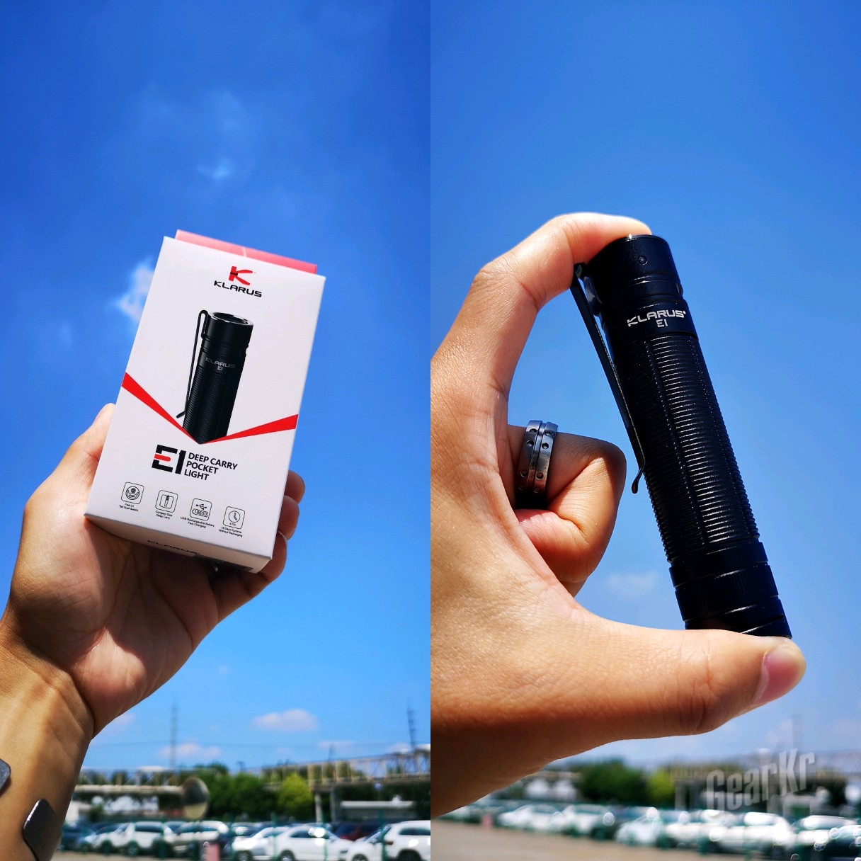

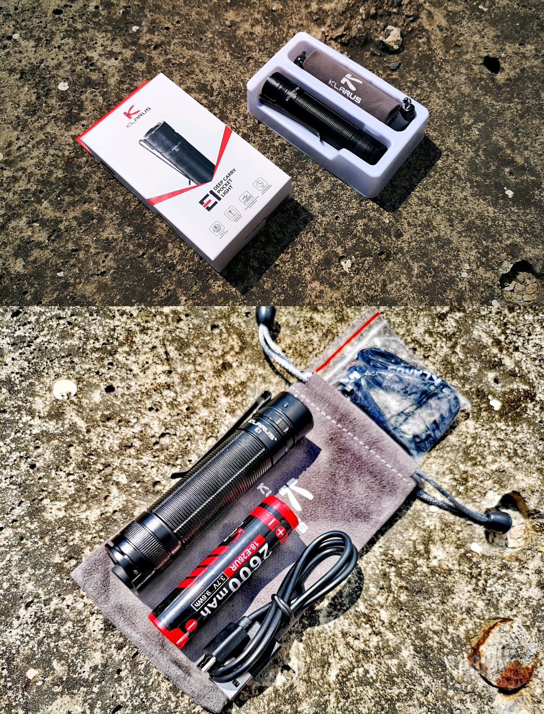

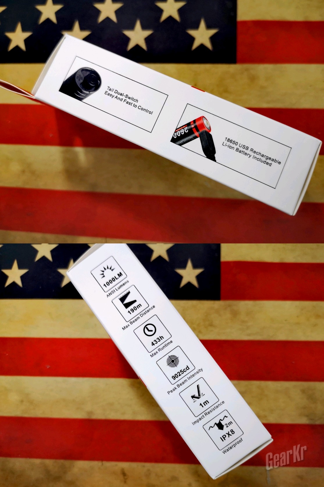

    E1(伊丸)出阵:包装盒采用凯瑞兹现用的红白配色包装盒,正面为隐去一半的产品写真,中间的红色图形组成一个抽象的口袋边缘形象,寓意产品定位特点。下面则用英语印着手电型号“E1”和具体名称“DEEP CARRY POCKET LIGHT”其中的“DEEP CARRY”源自于EDC装备圈的一种携行方式和风格,下文会具体介绍。包装盒两侧照惯例,印有E1这支手电的产品主要特点,简单明了,看图就懂。内部含E1本体一支、直充18650锂电池一枚、micro USB充电线和手绳各一条,以及备用的防水圈和说明书一份,还随盒附有绒布袋一个。

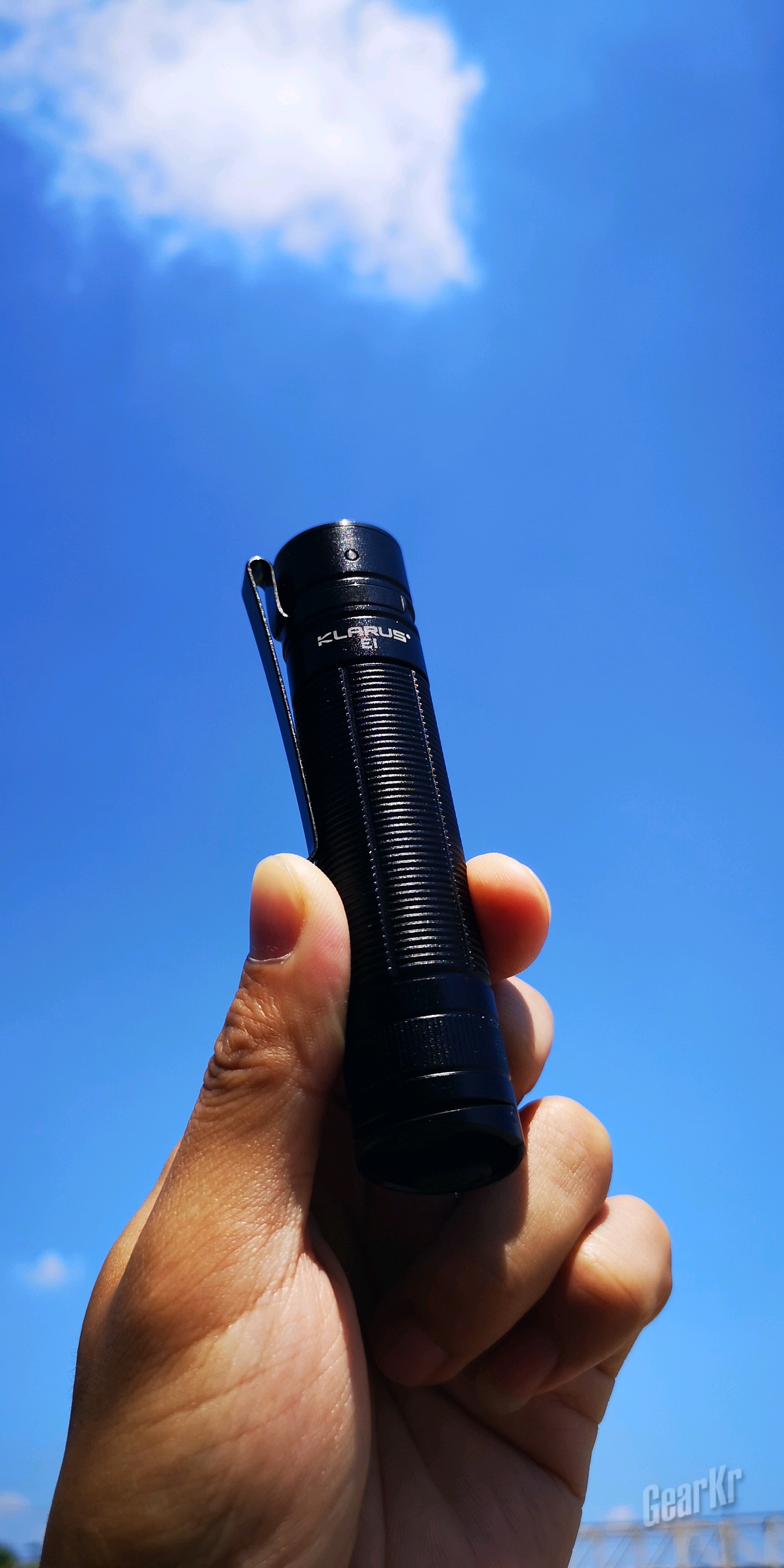

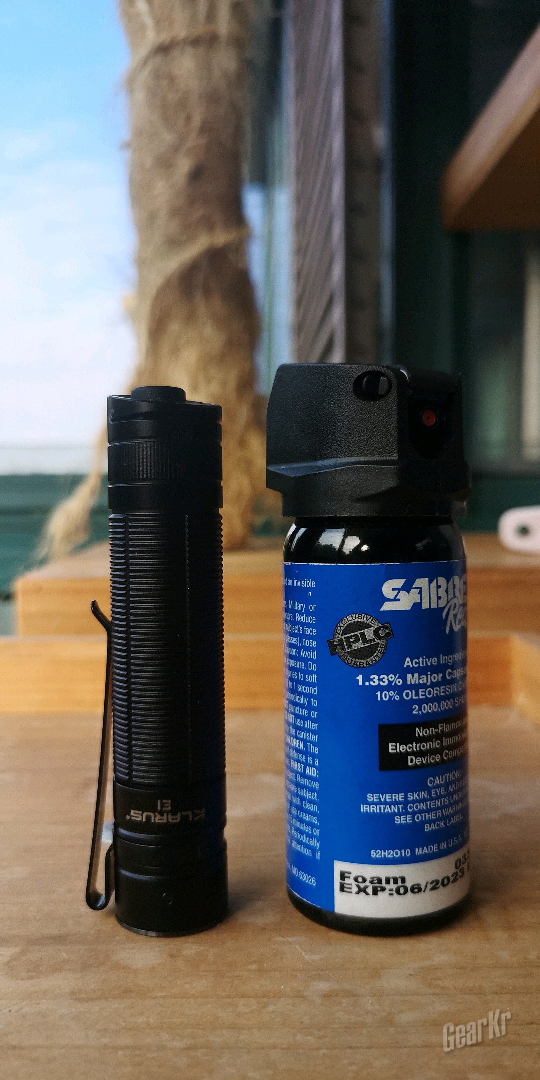

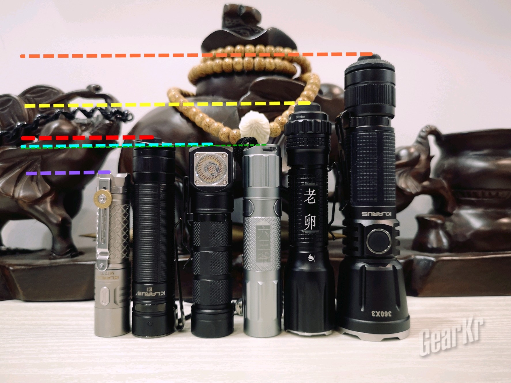

    E1作为一名执行隐秘行动的忍者,身材体重自然不能有“过人之处”。全长10.7厘米、直径23毫米,在同级别小直里外形最为小巧。不含电池仅重50克,足以对标很多14500的小筒,比起再小一点的迷你筒也不惶多让,而加上电池也不到100克而已。

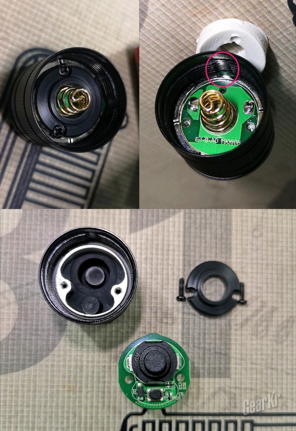

    为此,厂家在设计上花了不少功夫:不仅取消了以往自家及别家手电上常见的颈部中段,还对筒头部分进行了大幅空间压缩,同时使用了新型超薄透镜来,使手电长度尺寸进一步缩短。取出电池对比一下就能发现,E1的整个灯头部分非常短,包含电路部分和电极接触部分在内只有普通小直的灯杯一般深。
    整支E1通体为笔直的圆柱体,没有任何棱角,如果拆除背夹,这支手电不具备任何防滚能力。
    筒身上布满的环状螺纹式防滑纹,兼做手电工作时散热之用。纹路具有一定深度,同时被纵向六等分割,防滑效果挺不错,手感甚至让人撸着撸着会上瘾。

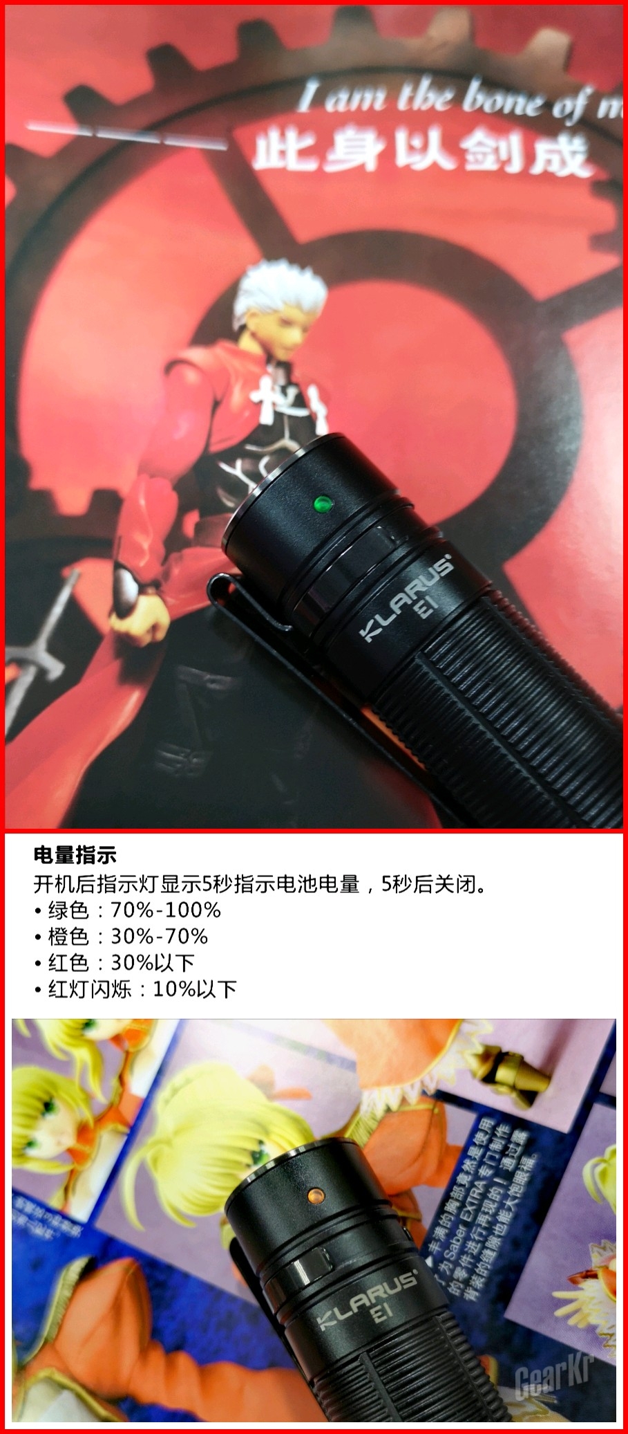

    灯头部分打标相当简洁,分别为品牌LOGO和型号,以及背面的产品序列号和防烫警示标记。LOGO一侧前部还有一个小小的LED指示灯,用来指示电量状况。

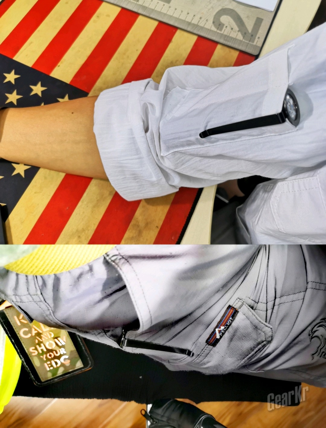

    说回这支E1上最大的特点,也就是包装盒正面重点说明的“DEEP CARRY”概念,它指物件(包括但不限于刀、笔、筒、钳等)在贴身携带或放入口袋状态下,除背夹部分夹在袋口边缘外,没有其他部分露出袋口外,或者没有高出背夹的部分容易被目视观察到,与LOW CARRY概念基本一致,中文直译为“深携”。

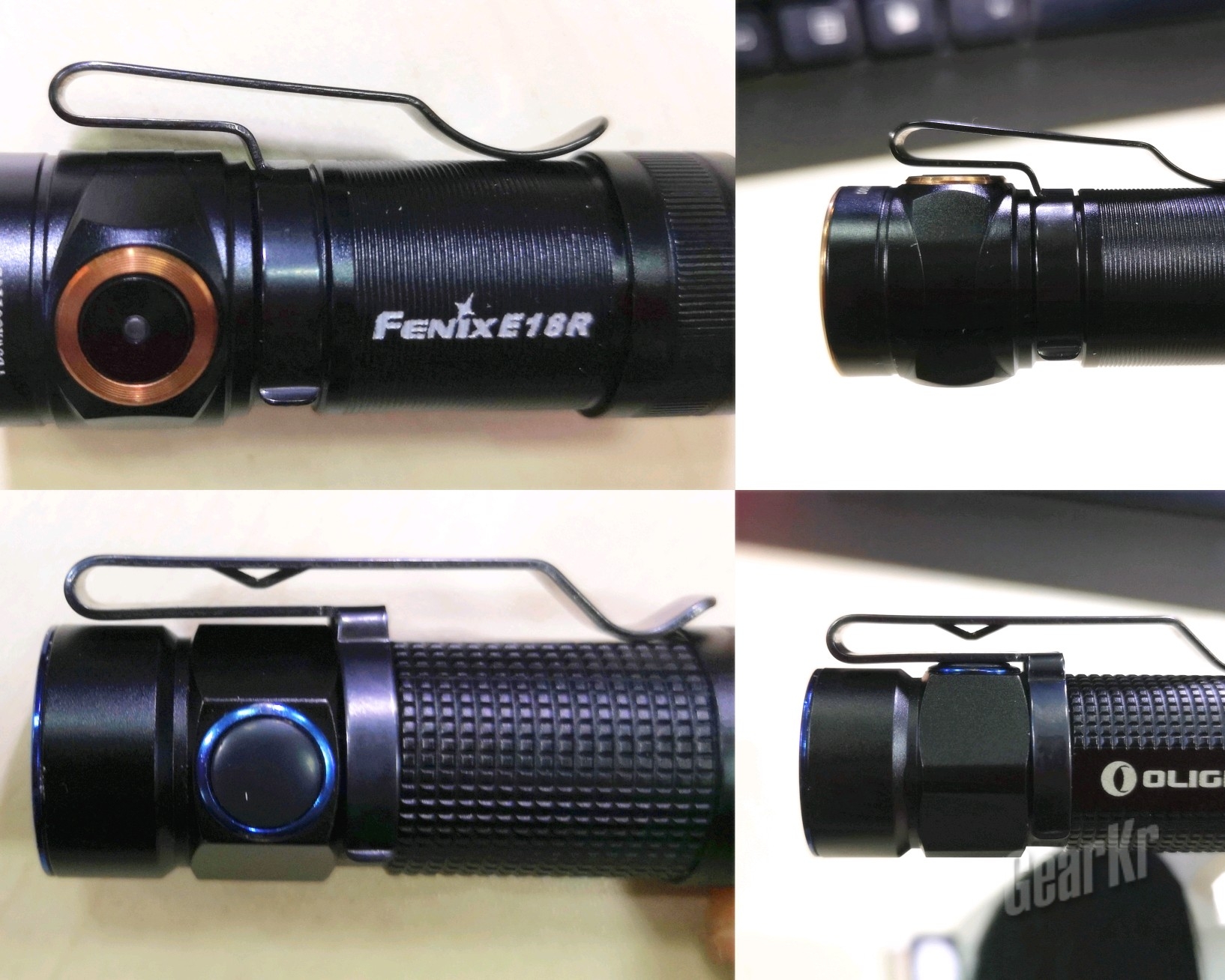

    这种设计在多款战术折刀和笔类产品上多有体现,而在手电上使用得并不多见,市面上最接近的产品,诸如傲雷指挥家系列、菲尼克斯E16/E18 等也没有推出过完全把手电本体隐入袋中的产品,而且他们的背夹大都比较短而窄,开合力大,无论是衣裤口袋还是装具织带,单手插拔的手感并不太好。

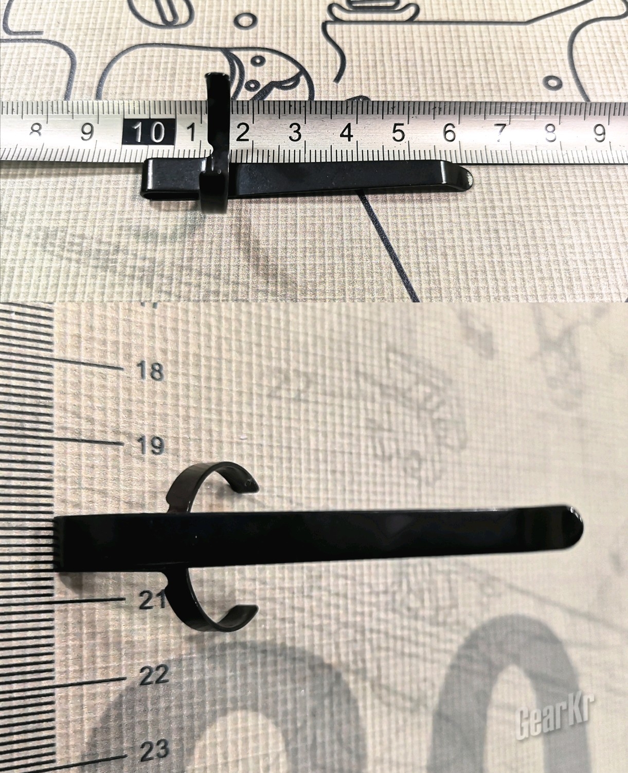

    E1的设计师在这方面也是花了心思的,安装于灯头方向的背夹,长61毫米,超过手电总长的一半,最宽处6毫米,也略大于同类型设计背夹3、4毫米的宽度,头部翘起幅度也比小。
    较长的长度,使携带E1时,夹紧点位置更靠口袋下部,有利于稳定手电,减少随人体运动而发生晃动,影响携带舒适度。加上本身短小轻便的体型,像骑自行车这种大腿髋关节动作幅度较大的情形,E1也能乖乖的待在口袋里,同时也不会对使用者造成不适感部。
    同时作为一支具有战术功能的手电,E1还必须满足一些战术动作需求,比如“快拔”。长夹相比短夹的夹紧力矩更长,较小的头部翘起在保证夹紧力前提下,提升了抽取时的手感,满足了紧急情况时,顺畅快拔的需求。

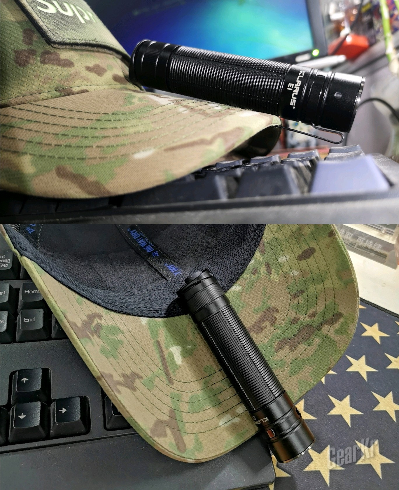

    但是要将其作为帽夹的话,要注意夹在上方的话,背夹是夹不到帽檐根部的;夹在下方的话就会影响帽子的穿戴。

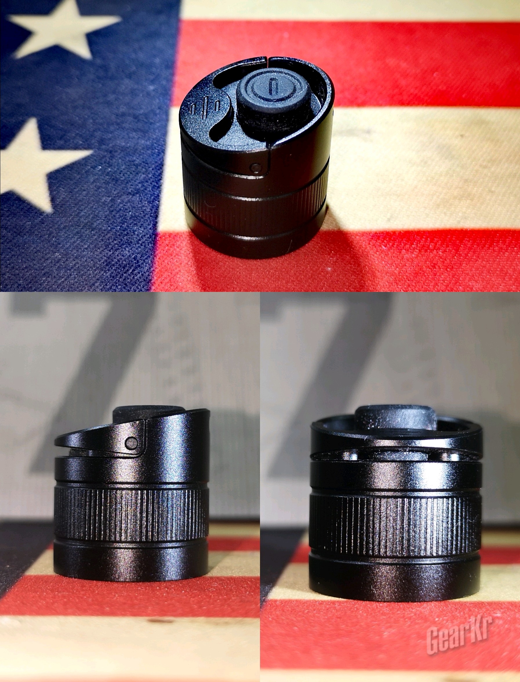

    E1的尾盖部分也是全新设计,官方介绍采用了第五代双开关尾按。与老大哥XT系列的尾按相比,外形变化比较大:
    一、顶部由不封闭式的平面护圈改为:带有坡度的主开关护圈与副开关表面连成一线的斜面,主开关稍高于护圈,主副开关盲操手感明确易掌握。但同时,手电无法倒置站立。副开关按压翘板由原来的内装式改为外装式,按压面积更大,操作更便利。
    二、为了防止误操作,新副开关的按压手感要略重于以前的传统双按开关尾按。

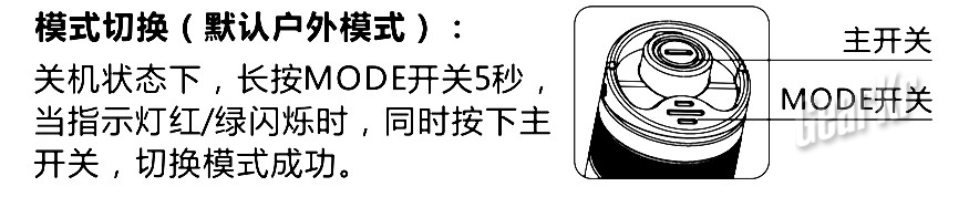

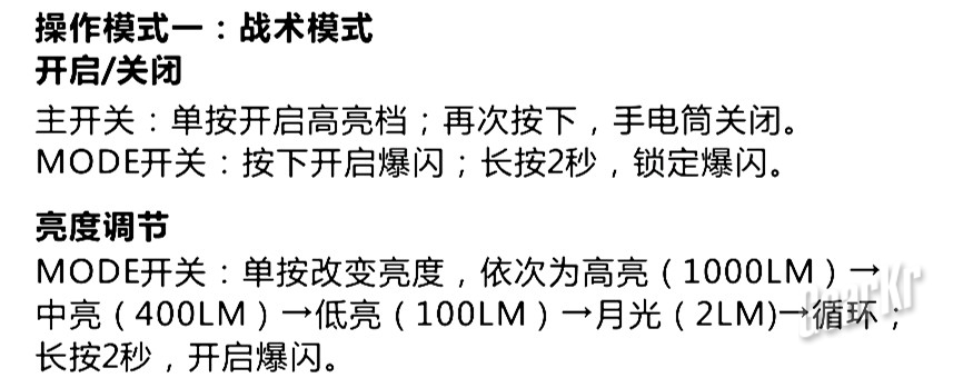

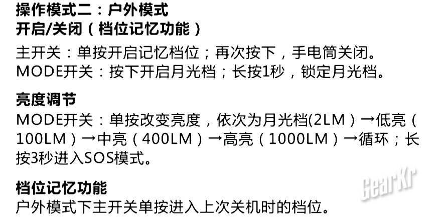

    功能上变化不大,E1与凯瑞兹其他战术手电一样,拥有“户外”和“战术”两种模式,尾按开关在不同模式下拥有不同的功能。
    只不过没有了侧按开关的E1,无论是换挡、特殊功能档位的操作,还是模式切换,均由这个全新的双开关尾按来完成。

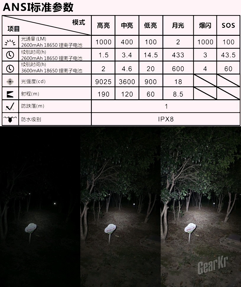

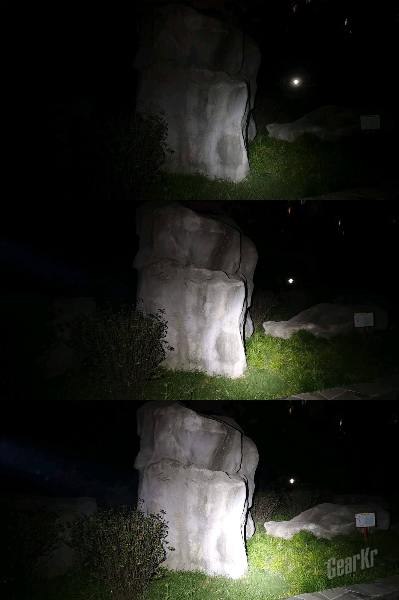

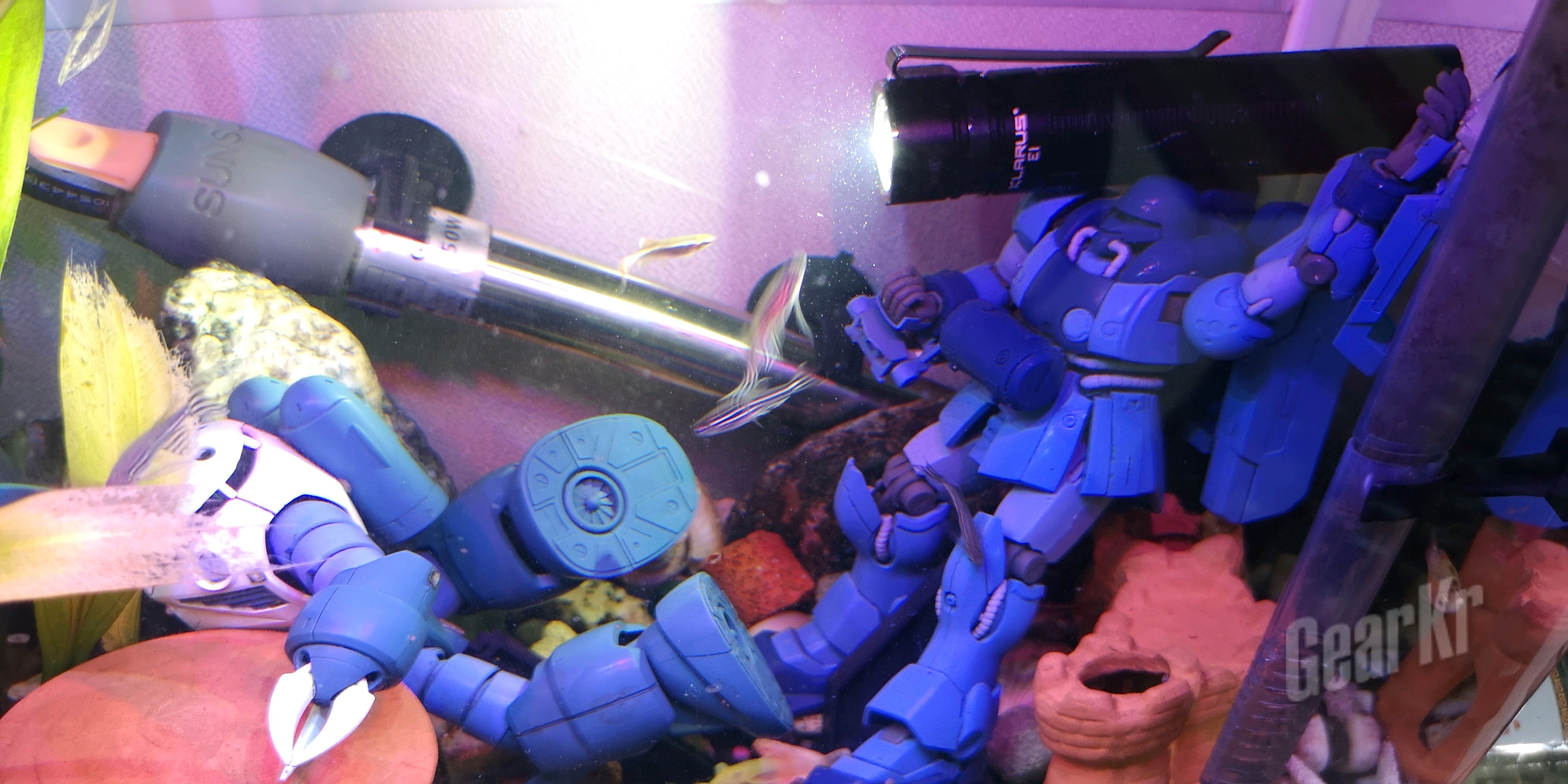

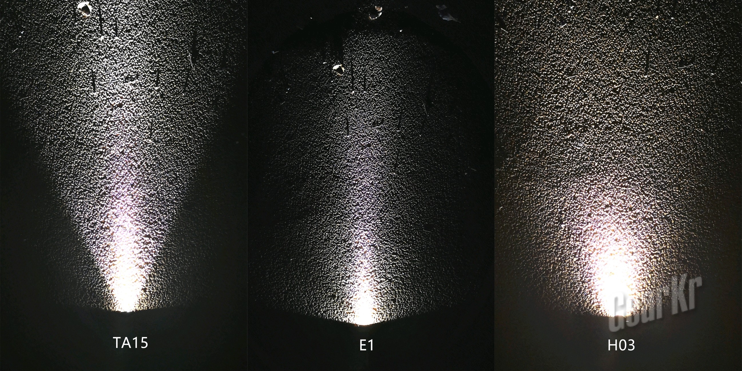

    在这款E1上,凯瑞兹使用的依旧是他们家近来常用的Cree XP-L-HI,最高亮度1000lm的设定也是市面上同级别的主流配置。虽然不及系谱里那些3、4千流明的前辈们,但作为一款主打隐身便携的口袋小直,千流明级的E1拥有3个常规亮度档位和一个月光档,足以应付日常生活和低级别战术照明的需求,并且在防护性上也达到Ipx8级别,水下2米正常工作半小时也是妥妥的。

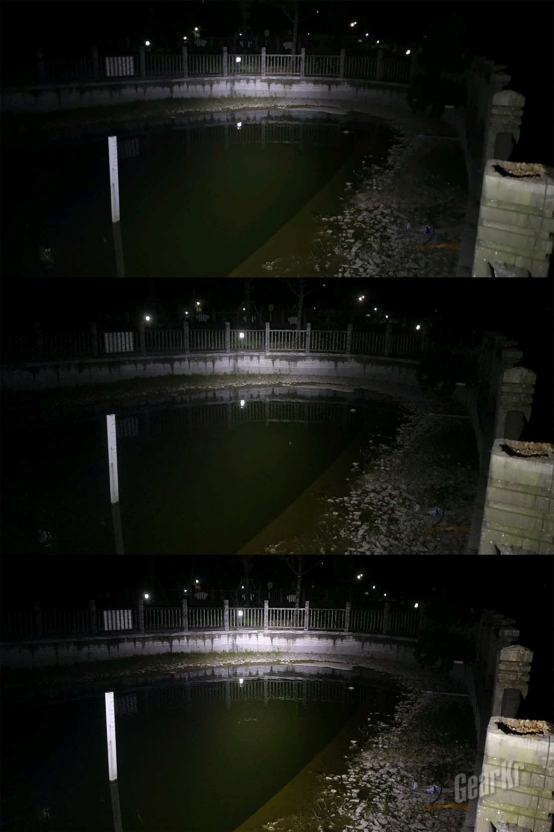

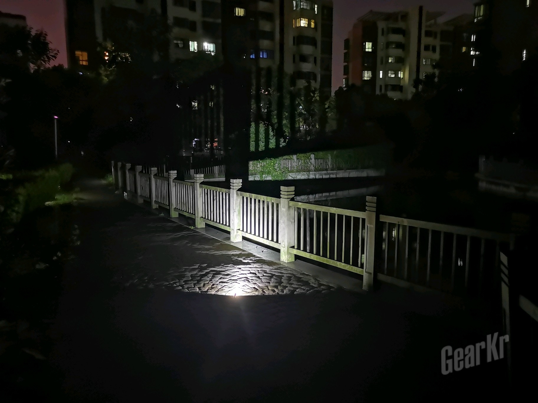

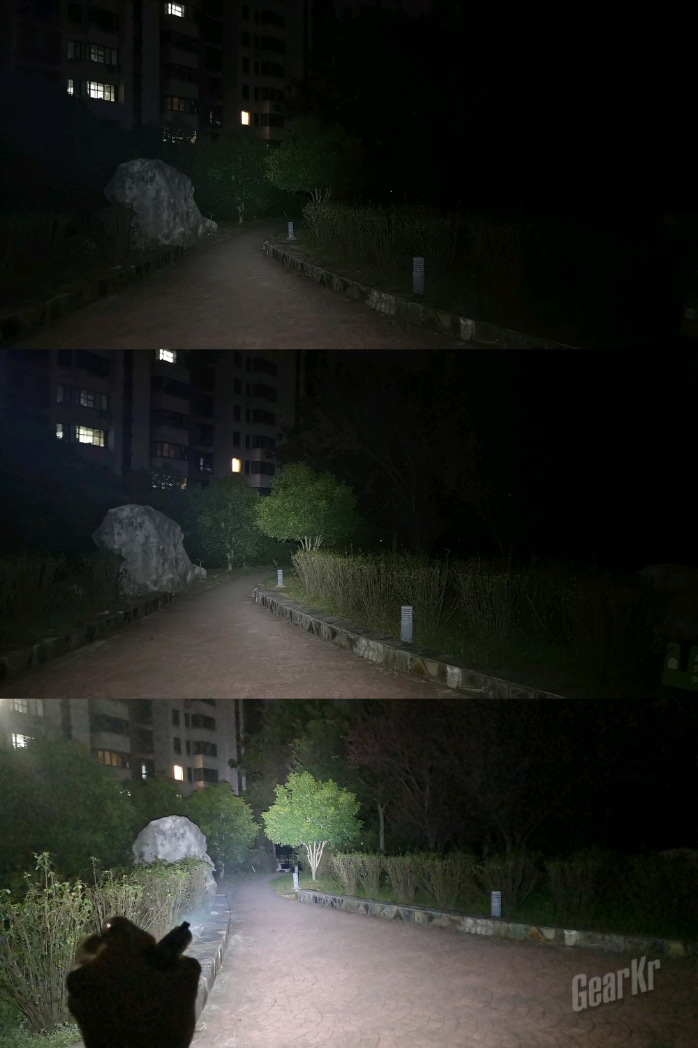

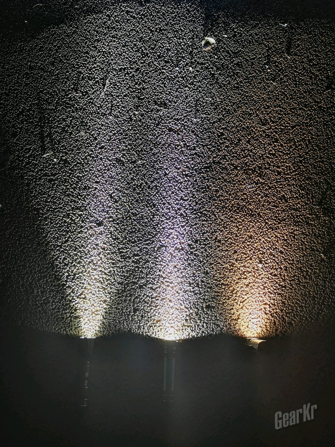

    这里只放几个常规档位在不同距离下照射的实拍,月光档实在是太暗,找钥匙孔或是像谍战片里偷取档案柜资料那种极近距离操作还行。

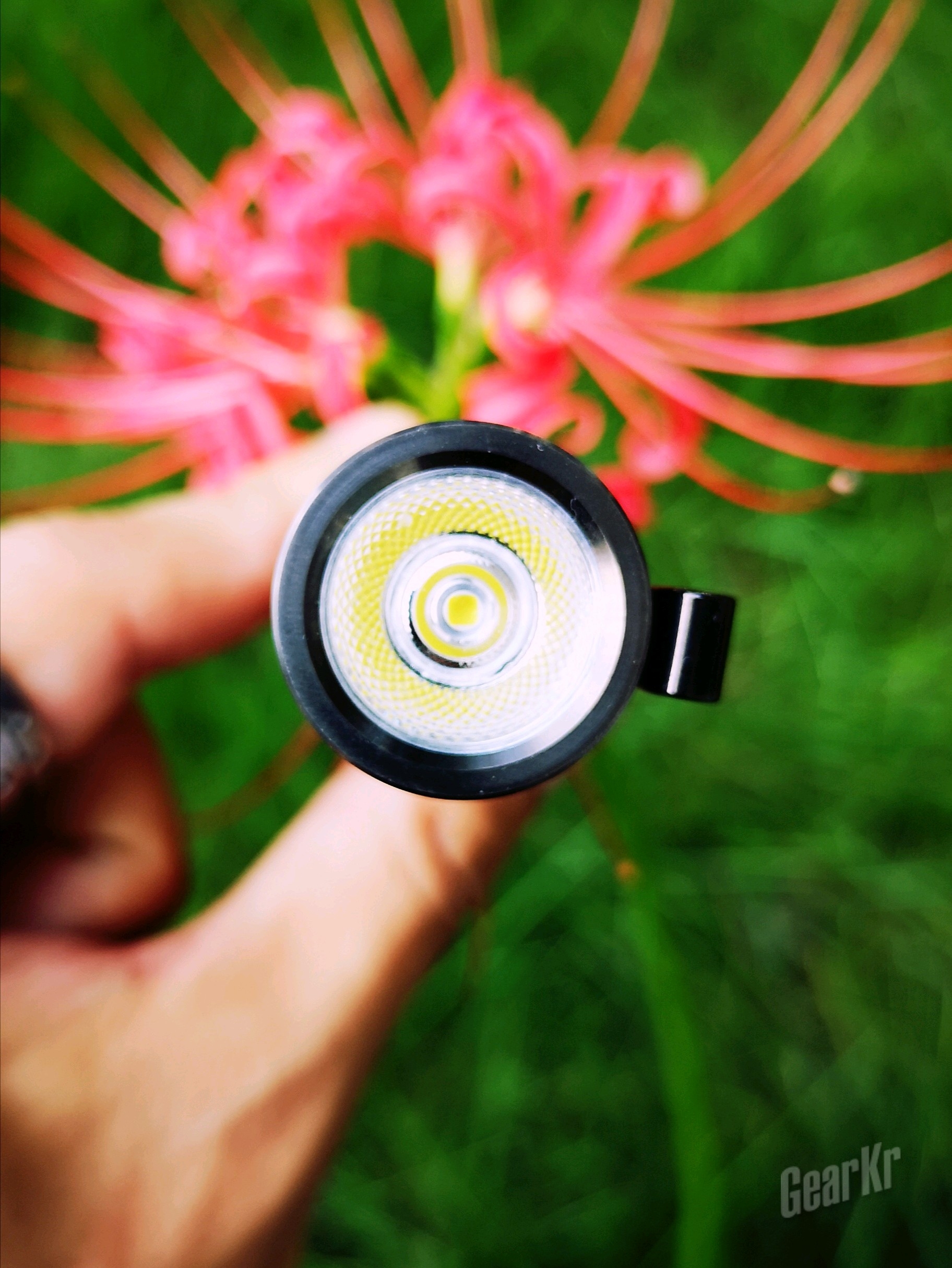

    光型方面很有意思,与手上两支分别侧重远光(非远射)和泛光的手电做对比可以发现,E1兼顾了远近两方面的照明。
    户外使用时,既能达到190米的最远照射距离,也有很好的泛光表现,出光角度160度左右,中间亮度集中,但与周围光斑亮度也没有断层式过渡。

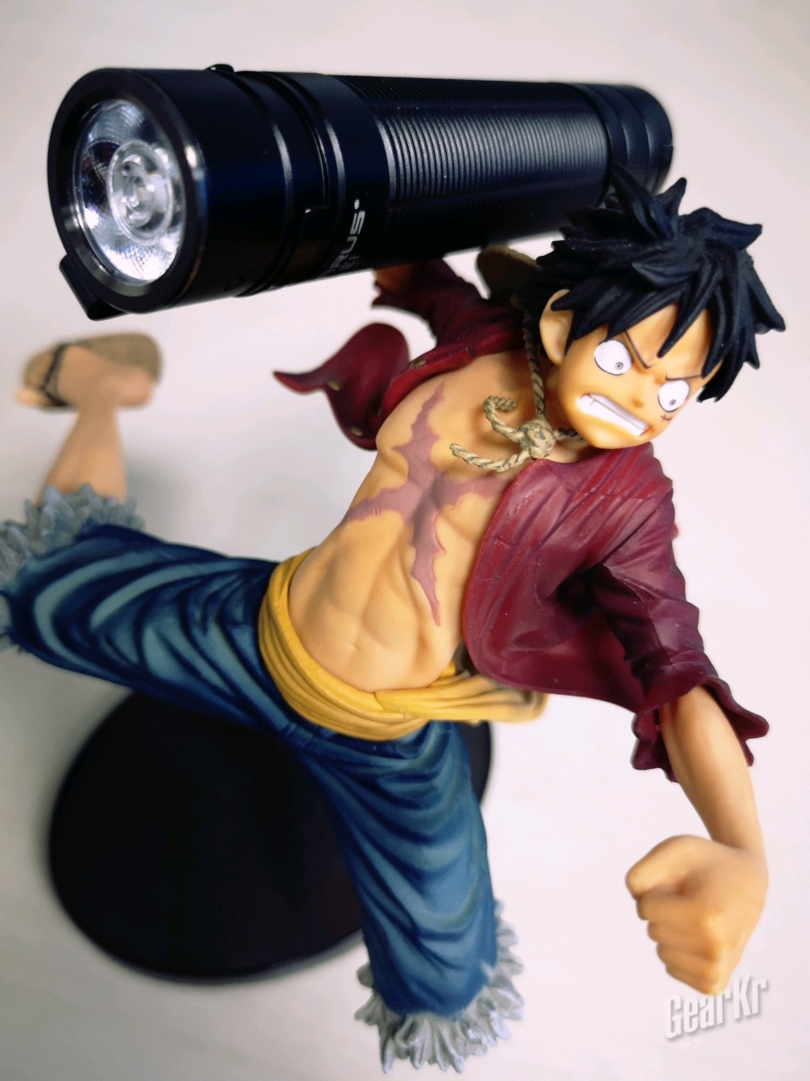

    之所以能够做到远近通吃,E1上面使用的新型透镜功不可没。这种UDL双光效透镜厚度仅3毫米,但却可以做到聚光和泛光的双重光效表现,不仅有助压缩灯头部分长度,还能远近兼顾,是厂家在这方面的重点技术成果。

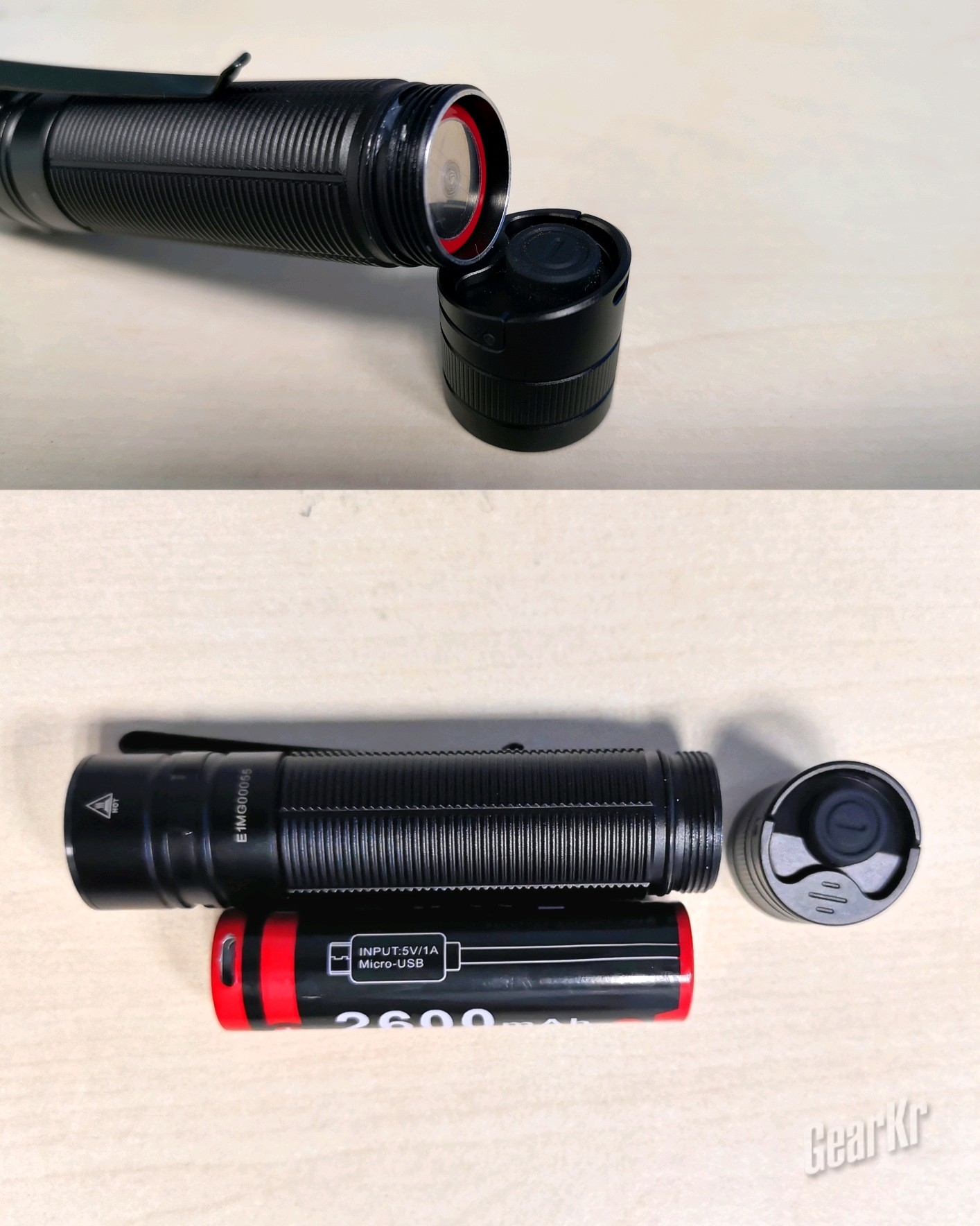

    伊丸君的自身情况大体如以上介绍,接下来看一下他的干粮。俗话说,兵马未动粮草先行,就像执行长期潜伏任务的忍者需要依靠“兵粮丸”这种东西来维持体力一样,没有可靠的电池维持长时续航,空有身轻如燕的体型和高亮输出也是毫无施展余地的。为此厂家给E1所佩用的电池为专用正负同极18650可充电锂电池(18-EXXUR),标配为2600mAh,可以提供最长30天续航,插上随盒配送的充电线就能通过移动电源、电脑或电源适配器等直接给电池充电。

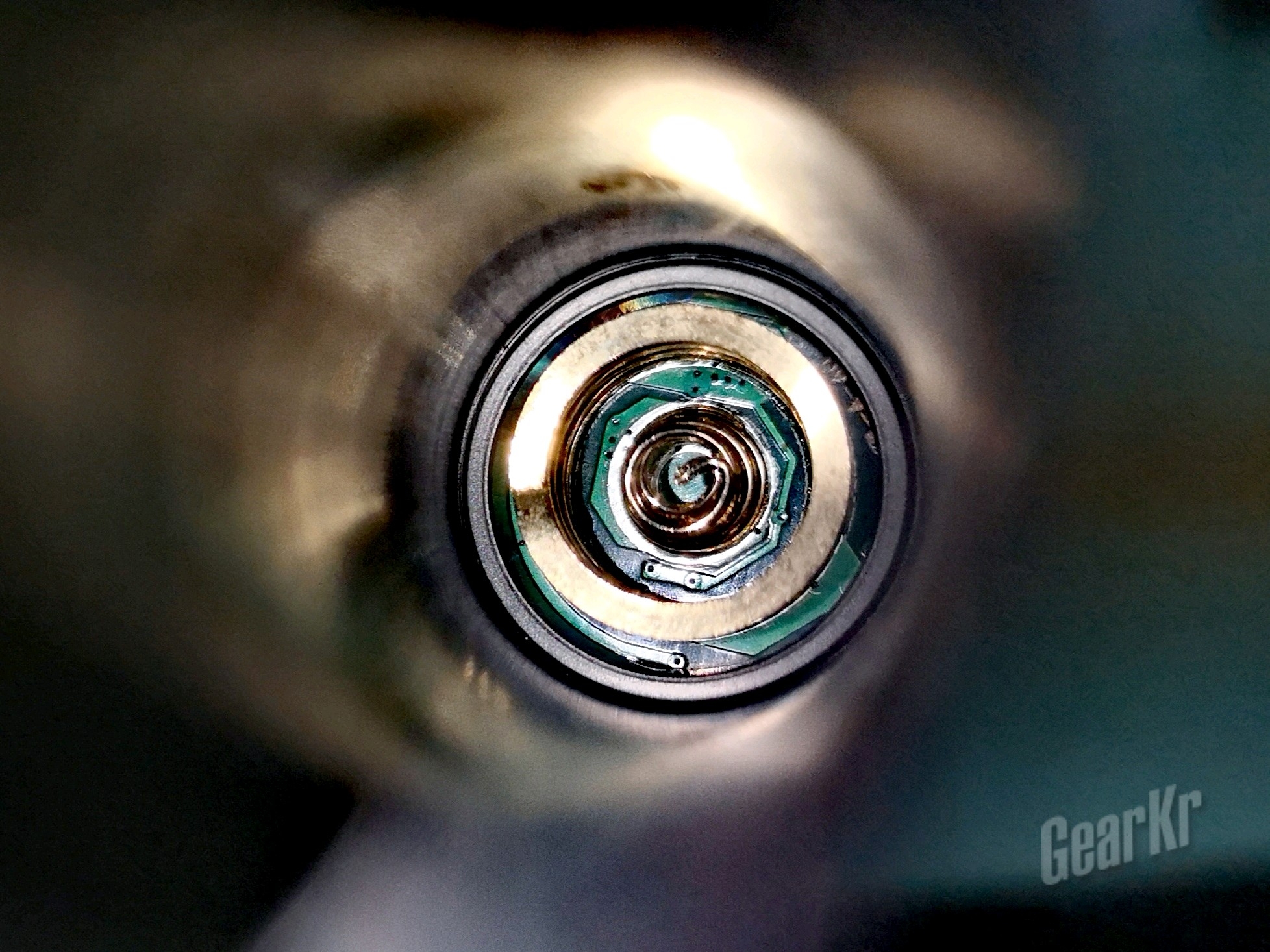

    另外还可选购同系列3400mAh大容量电池来进一步提高整体续航,并且强烈建议多备一节。这倒不是广告,而是由于E1只能使用这种正负极都在头部的专用电池,并不能使用市面上一般规格的18650锂电池,这一点与很多采用正负同极16340电池的迷你手电相同,也是为了缩减空间不得不做的取舍,灯头筒内电极部分的结构做成内外两圈,中间弹簧为正极,外面高起的一圈作为负极接电(再次@傲雷和菲尼克斯),而尾盖上的负极弹簧仅作为开关电路接电使用。
    但这就意味着电池在充电时无法用普通18650电池续命。毕竟高亮输出与续航时间一向是对矛盾体,即便有ITS智能温控出于保护LED和内部电路的原因,降档控温,标配电池在最高档位的连续续航时间也只够狂飙1个半小时。所以对使用高亮档频次多,或者单次使用时间很长的用户来说,还是多备一节比较好。这也挺符合“忍者”这种非力量型职业,也算是E1身上不尽如人意的地方吧。
