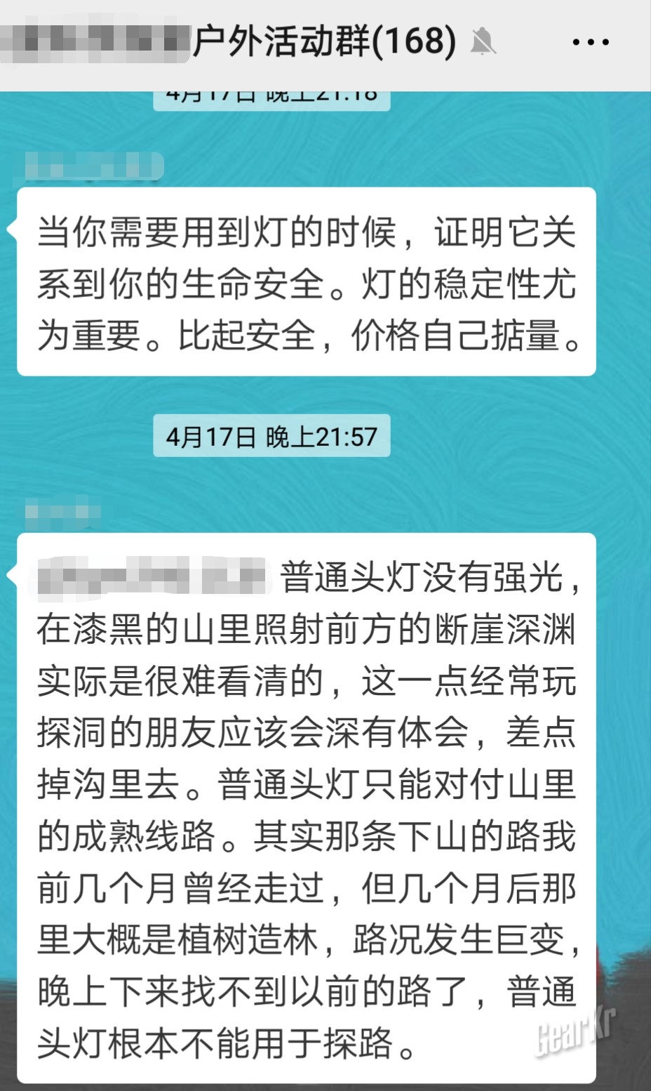

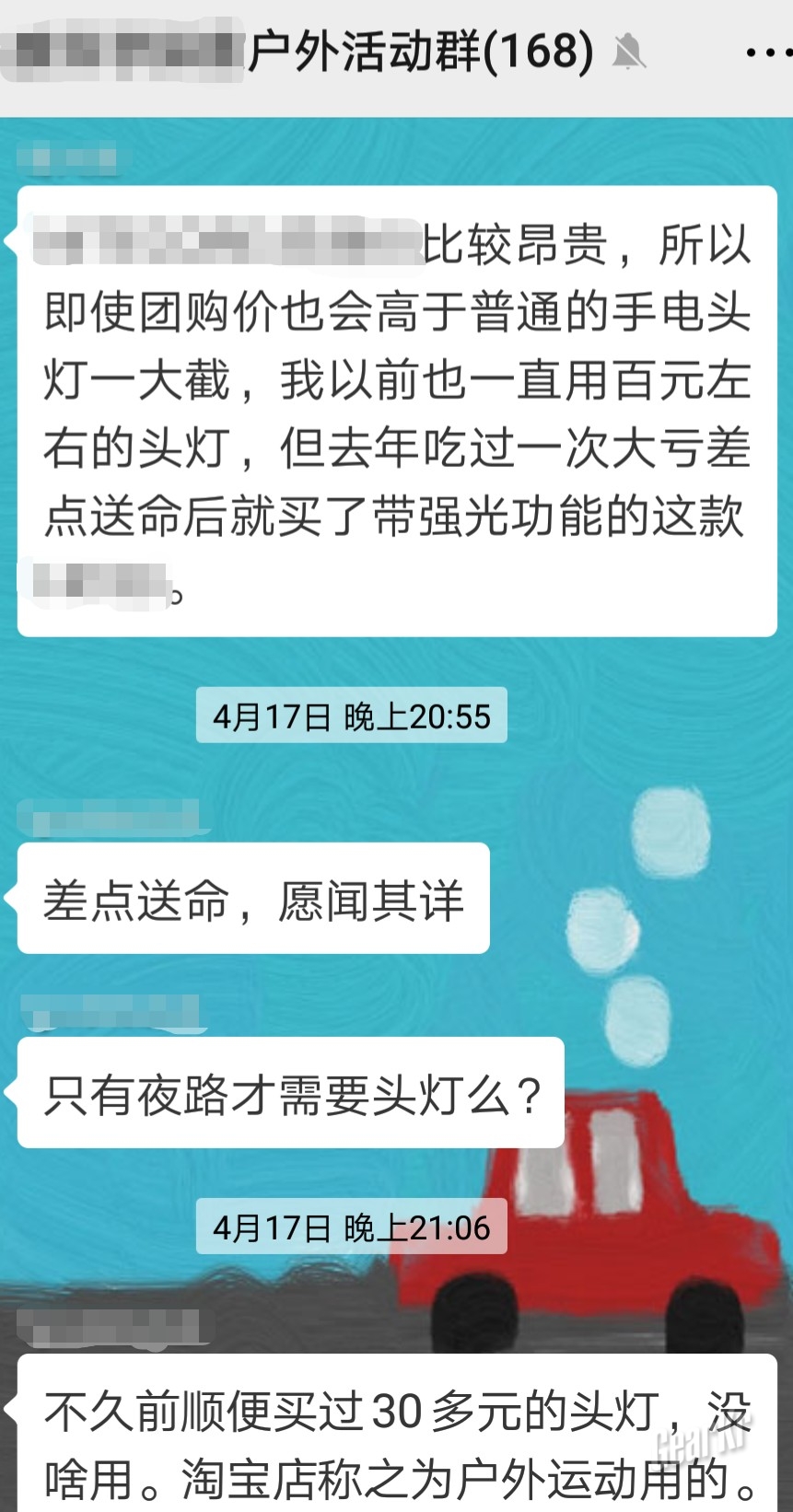

    这是在一个户外群中群友闲聊的截图。可以看到,一个质量过硬的户外灯具,直接决定了你的户外体验,甚至可以关系到生命安全。
    这个话题展开来,不仅仅灯具,其它诸多装备,也是要经过反复推敲测试才能选用。从体积大小、重量、功能、价格便携性以及是否适合使用者等各方面角度去考量一个装备,这也成为笔者现在选择装备的各项准则。

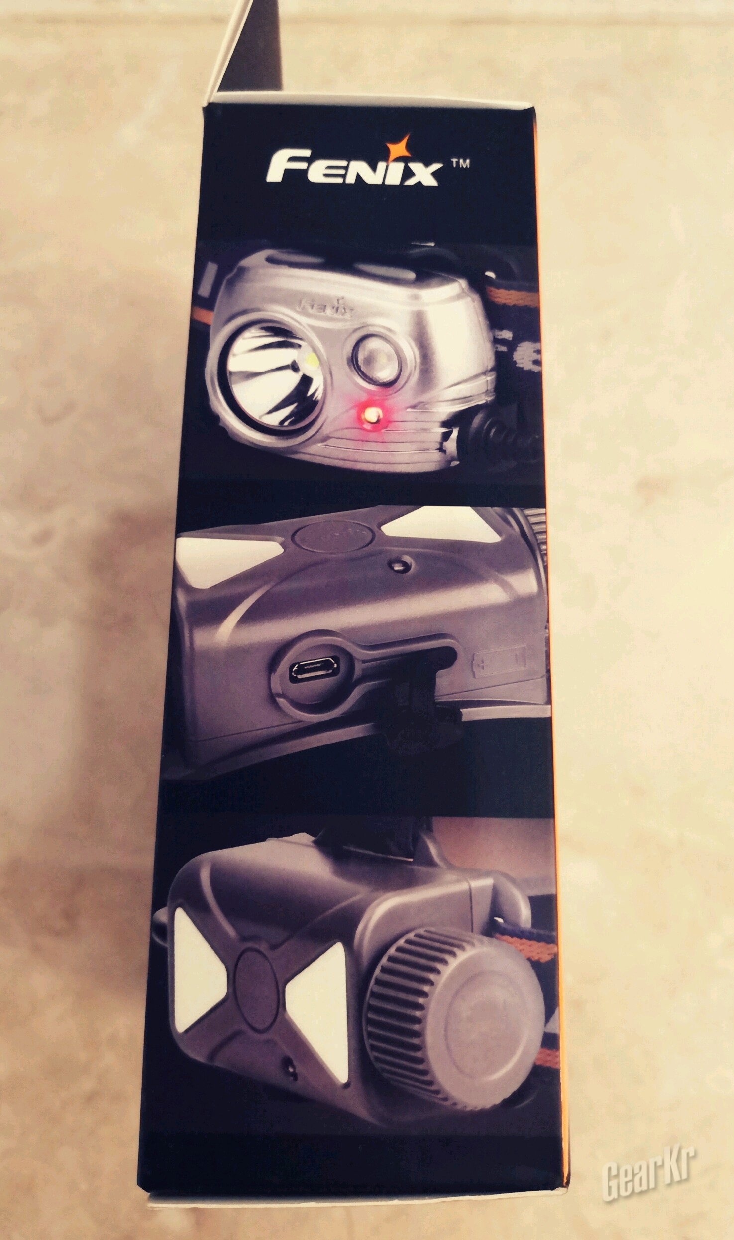

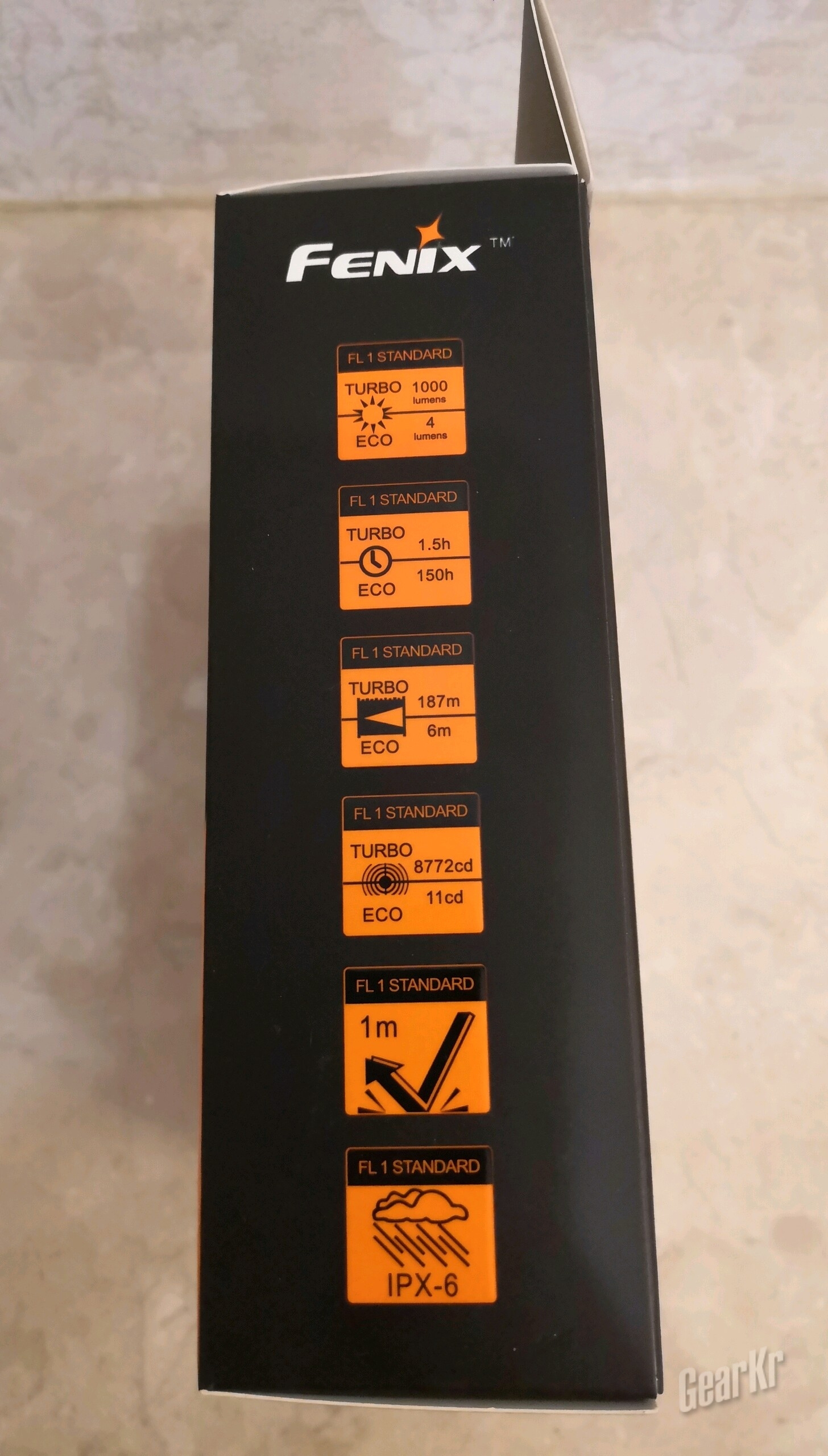

    看到HP25R的外包装简介就可以了解到,此款头灯的定位是偏向于户外探险头灯,其包装正面可以直接看到头灯正面样式,以及头灯的简单介绍:
    型号:HP25R
    最大1000流明高输出聚光灯;
    中白光泛光;
    USB充电电池盒;
    坚固铝制外壳。
    包装左侧是灯具的部分照片特写;
    包装右侧是灯具特性的图文简介,自上而下分别标注了流明、续航、射程、光强、防跌高度、防水等级的最大与最小值;
    包装背面是灯具的详细数据,这些相关数据在说明书中会有更详细的体现;

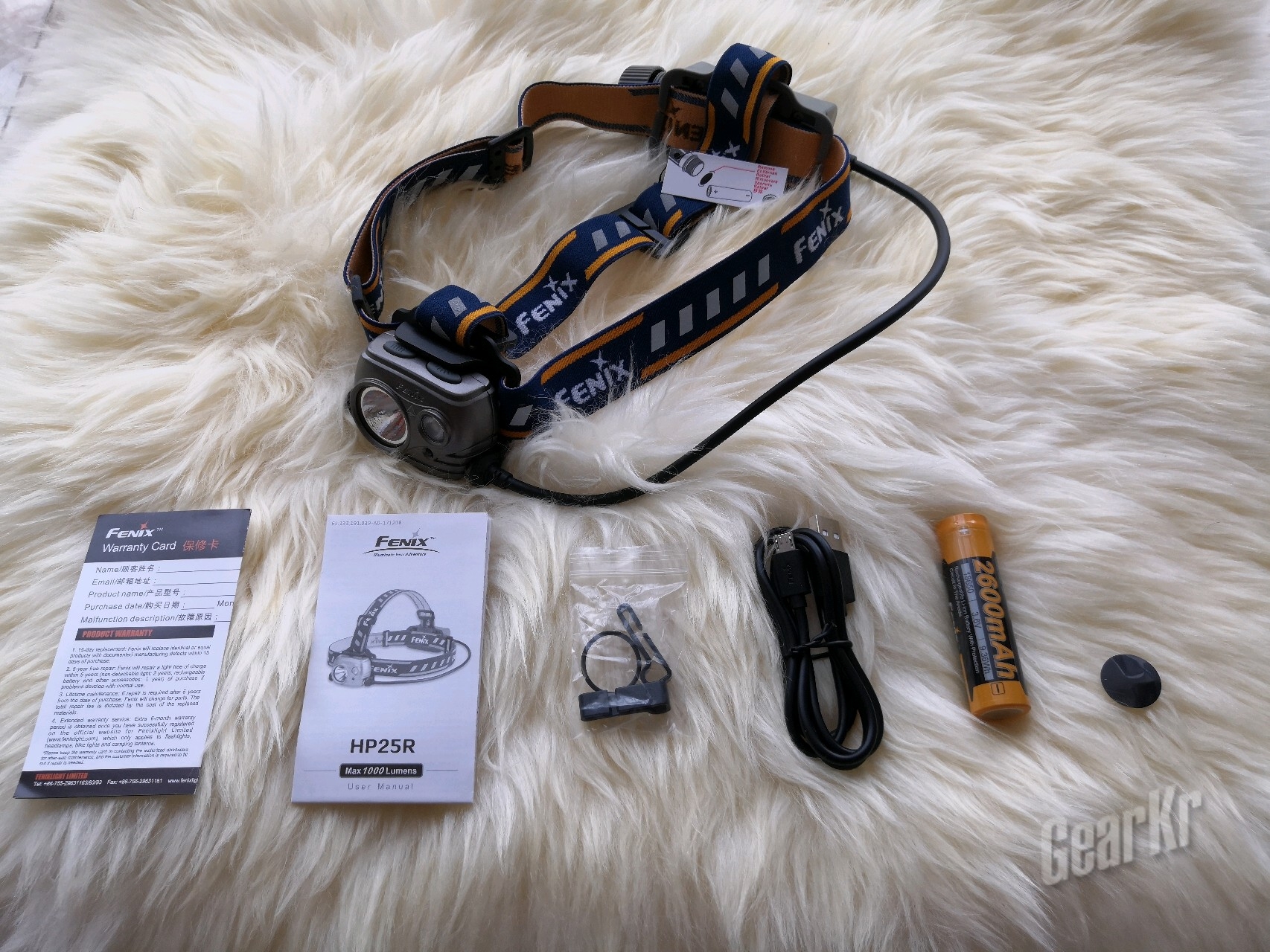

    打开包装,我们可以看到其包装内所有附件为:头灯一个、电池仓里有18650电池一个(用黑色绝缘片隔开保持断路)、充电线、备用胶圈与灯带卡扣、说明书、保修卡。
    说明书用四国语言(包括中文)介绍了头灯的相关参数,详细的使用操作与实际使用中所关注的点会在后文体现,这里不再赘述。

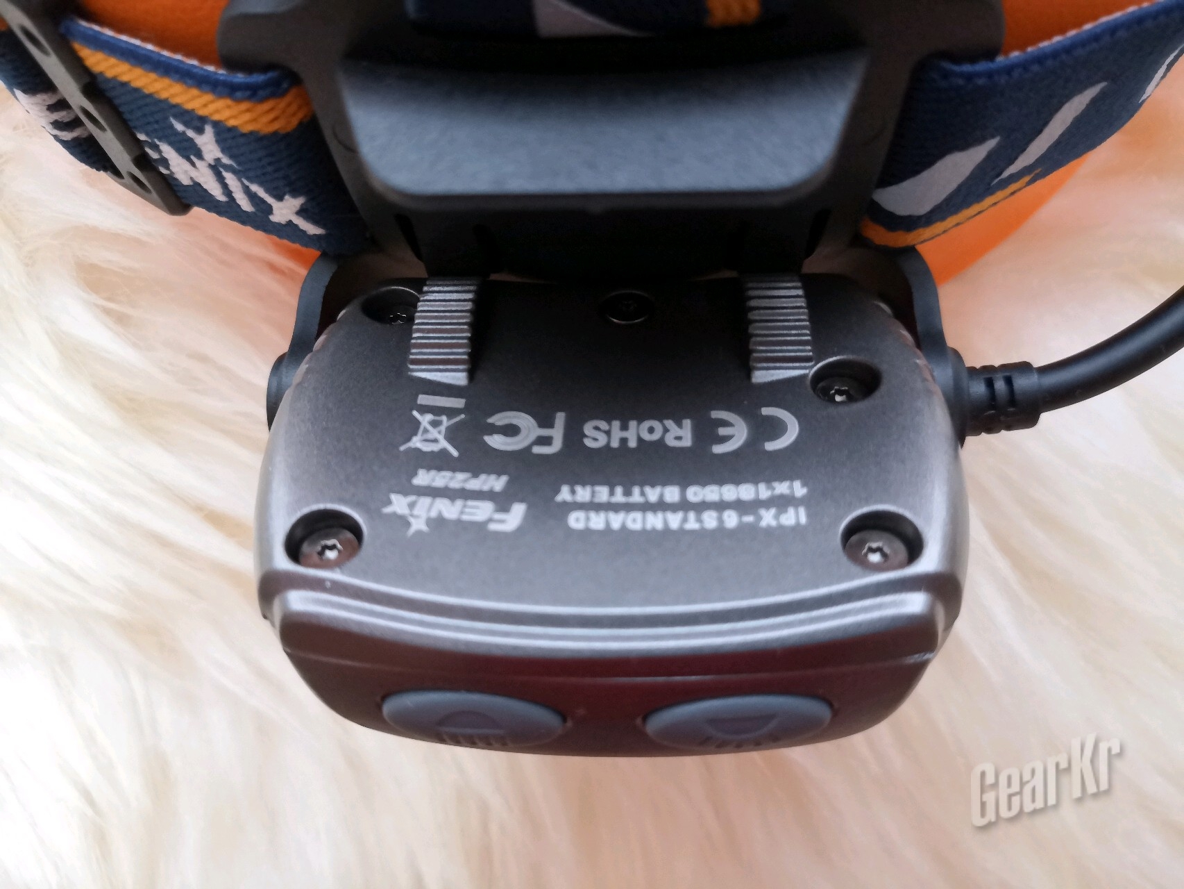

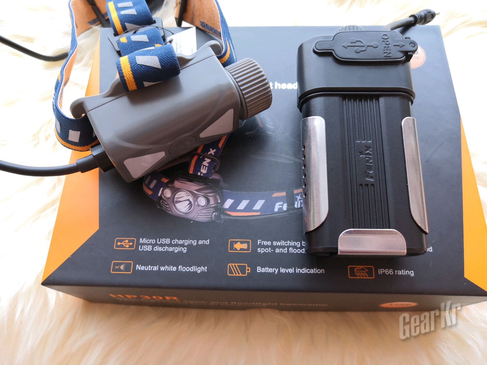

    2.头灯主体

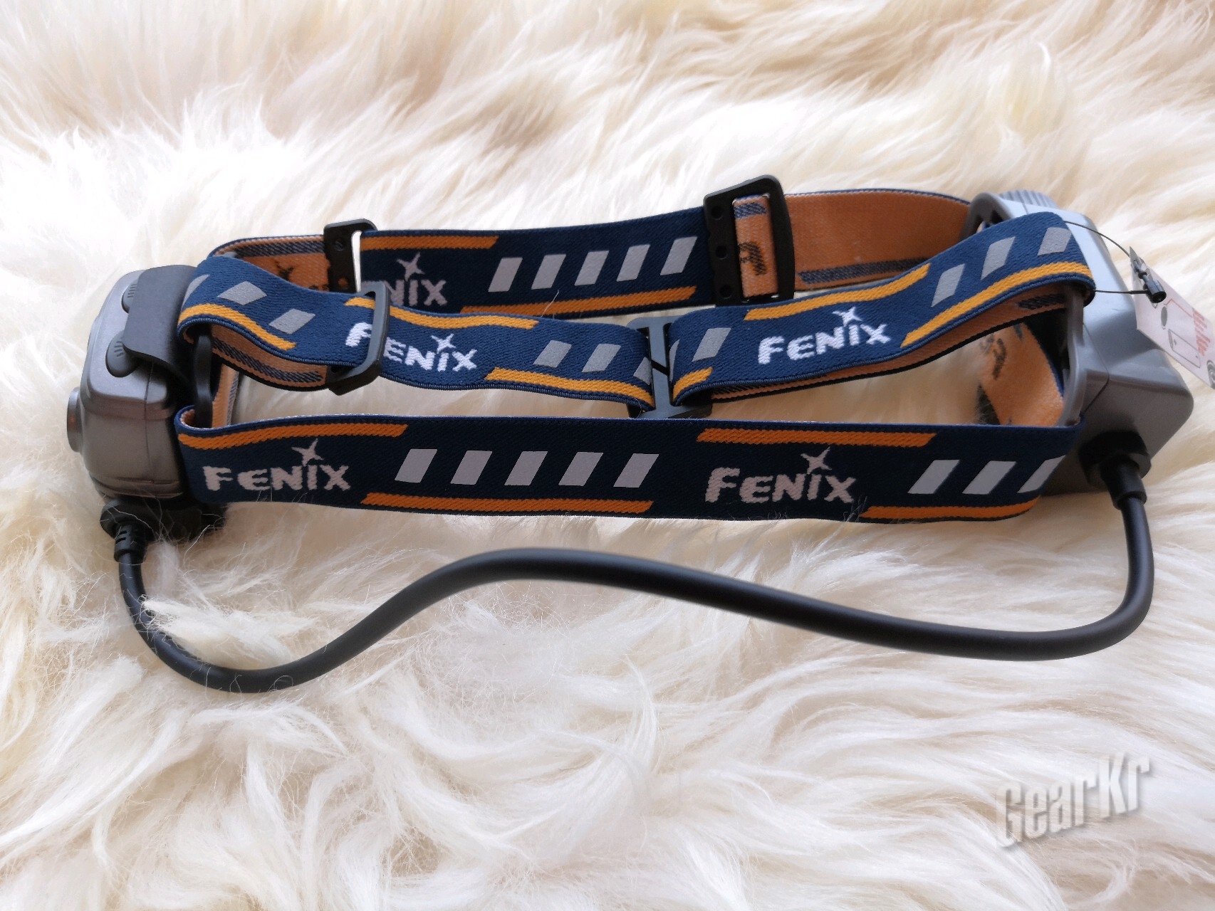

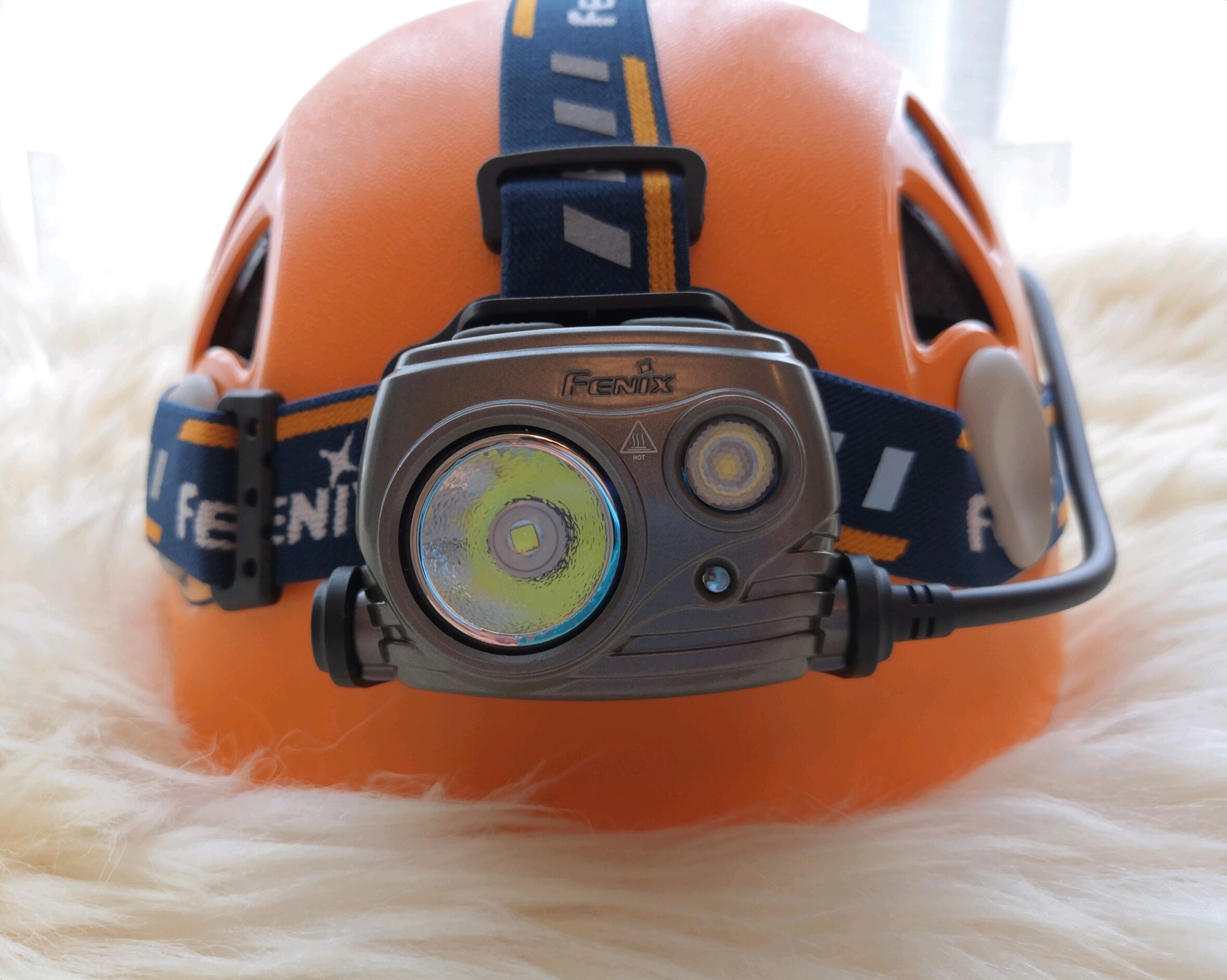

    可以看到,HP25R是一款“分体”式头灯,是由照明和供电两部分组成,通俗来说就是灯与电池分开,由一根通电线连接。
    主灯内橘面反光,使得照射的光斑更加均匀。主灯与泛光灯之间有高温标识,高亮长档位时间照明会使得主灯周边温度很高,甚至达到烫手的程度。

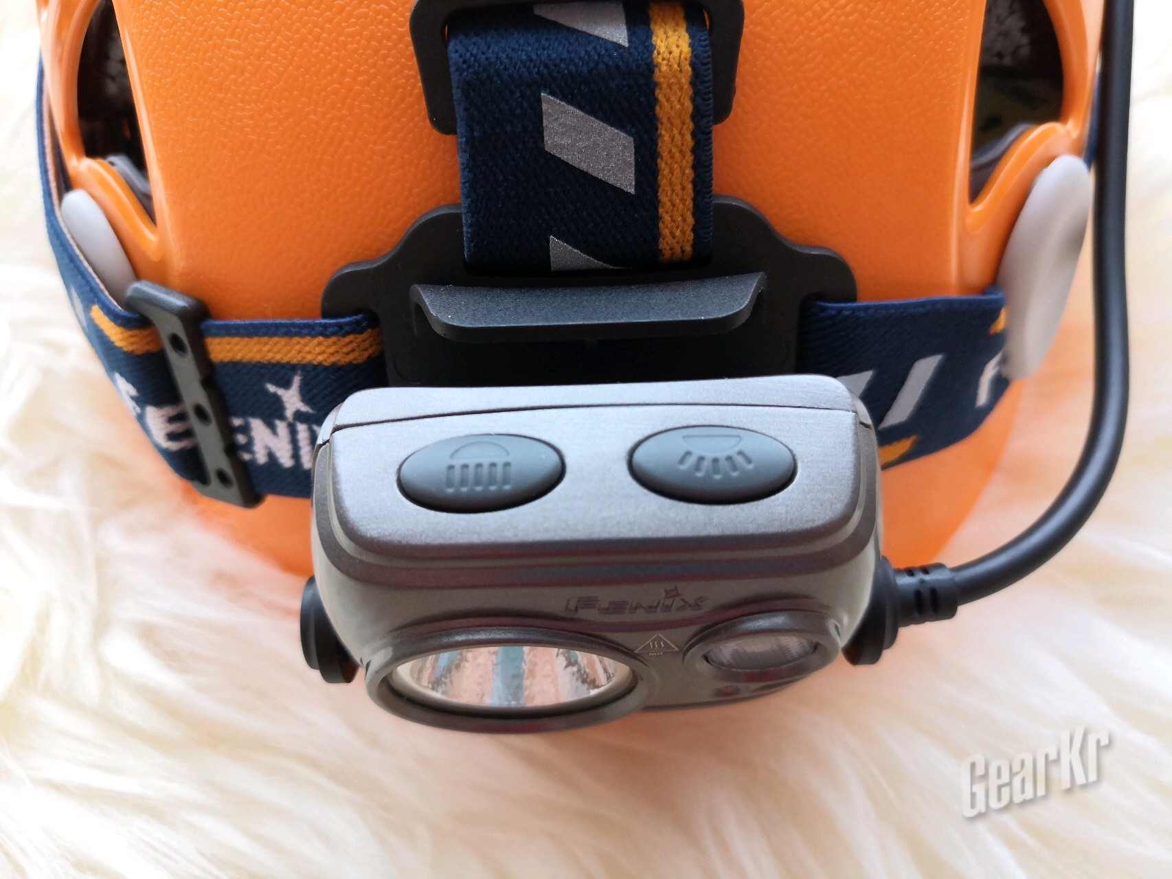

    从灯具的正面我们可以看到此灯头为金属材料(铝合金)制成,安装在塑料卡座上,可以直接通过拨动灯头来调整照明角度,可调整的角度为60度。
    灯头有一大一小两个,大的是主灯,小的是泛光灯。两个灯的正上方对应其开关(泛光对应泛光,远程对应远程),长按即亮,开机后点按调节亮度,操作档位会自动记忆;
    关机时单击泛光开关可操作红光警示灯,分为红光节能-红光闪烁-关机。
    关机时单击远光开关可操作电量检测,泛光闪烁电量在70%以上;泛光红光闪烁电量在30%~70%之间;红光闪烁,电量低于30%;当电池耗尽时主灯红光会自动闪烁提示充电。
      整个操作看似复杂,实际上非常简单,一个开关控制两个系统,通过长按和点按操作。
    开关按键上方做了一个黑色突起来遮挡住两个按键,用以防止误按。笔者认为这个设计在实际使用较为不适,一是因为若非操作头灯,则不会上手去按,所以不存在误触;二是用到头灯的环境都是黑暗环境,是否误按可以轻易判断;三是按键本身就需要稍微用力以及稍稍长按才能打开,所以更加保险。这个设计反使干扰需要迅速开关的操作,使用时要把头灯向下旋转,露出开关才好操作。

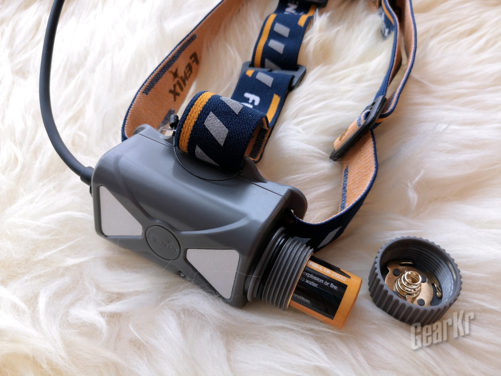

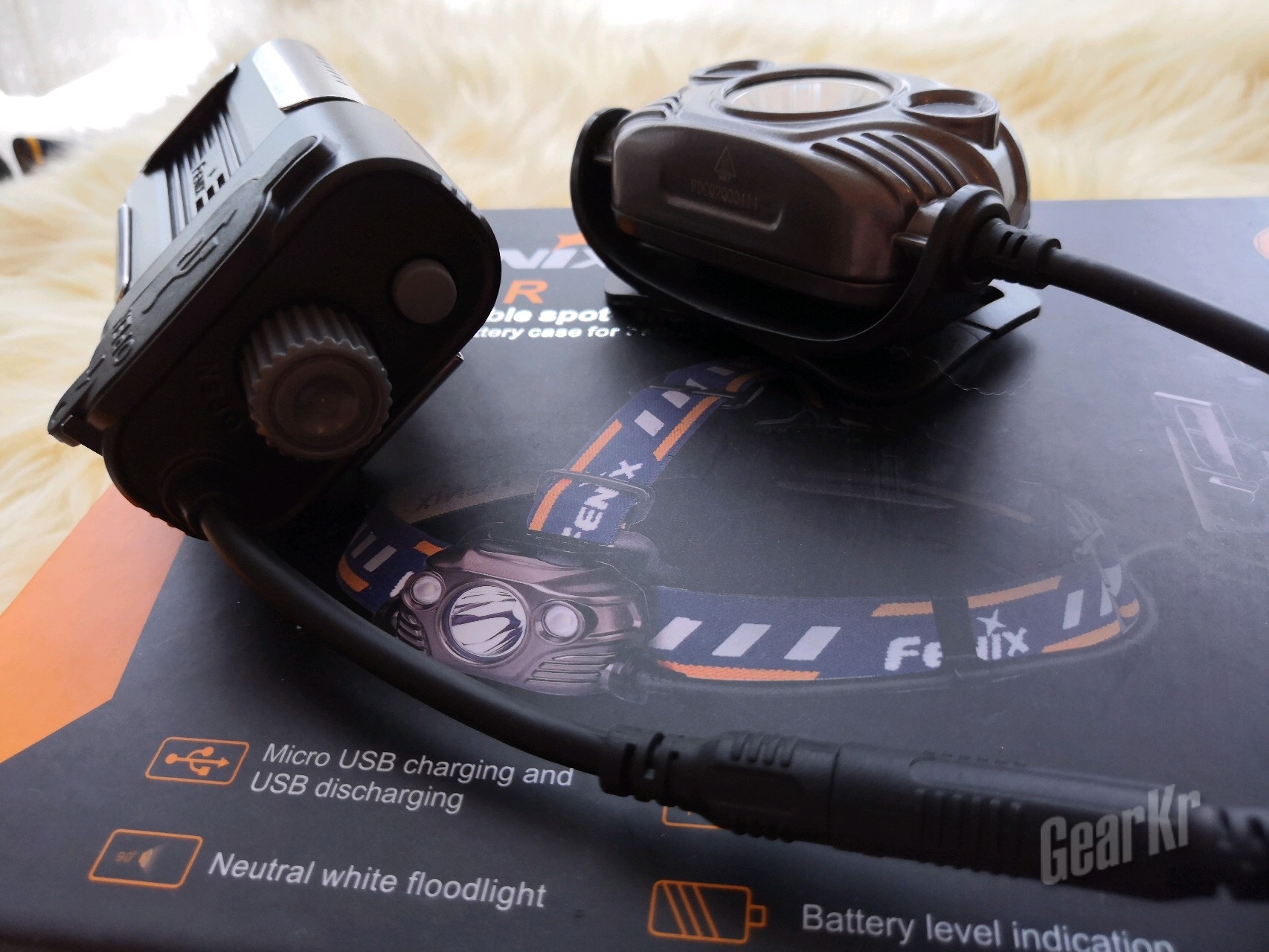

    3. 电池盒
    电池盒由质感坚固的塑料制成,与灯头通过头灯带、通电线相连接。电池盒内可以放一个18650电池,电池盒有防反接保护。逆时针旋开电池盒的大旋钮即可装取电池,这个旋钮通过竖条纹增大摩擦,操作感极好,戴上手套也可轻易操作。
    电池盒正后方设有两个三角状反光条,这个反光条在夜间和洞穴环境下用以后方的队友识别,极有用处。
    其下方是通用USB充电口,可以直接给舱内电池充电,充电时指示灯为红灯,充满为绿灯。

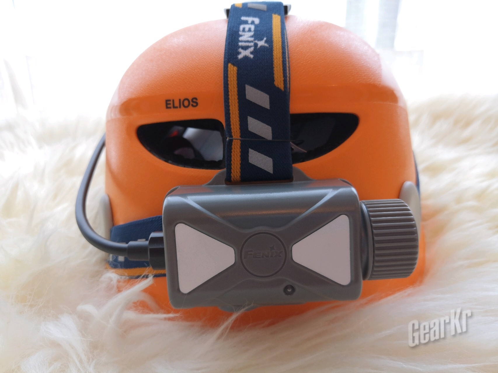

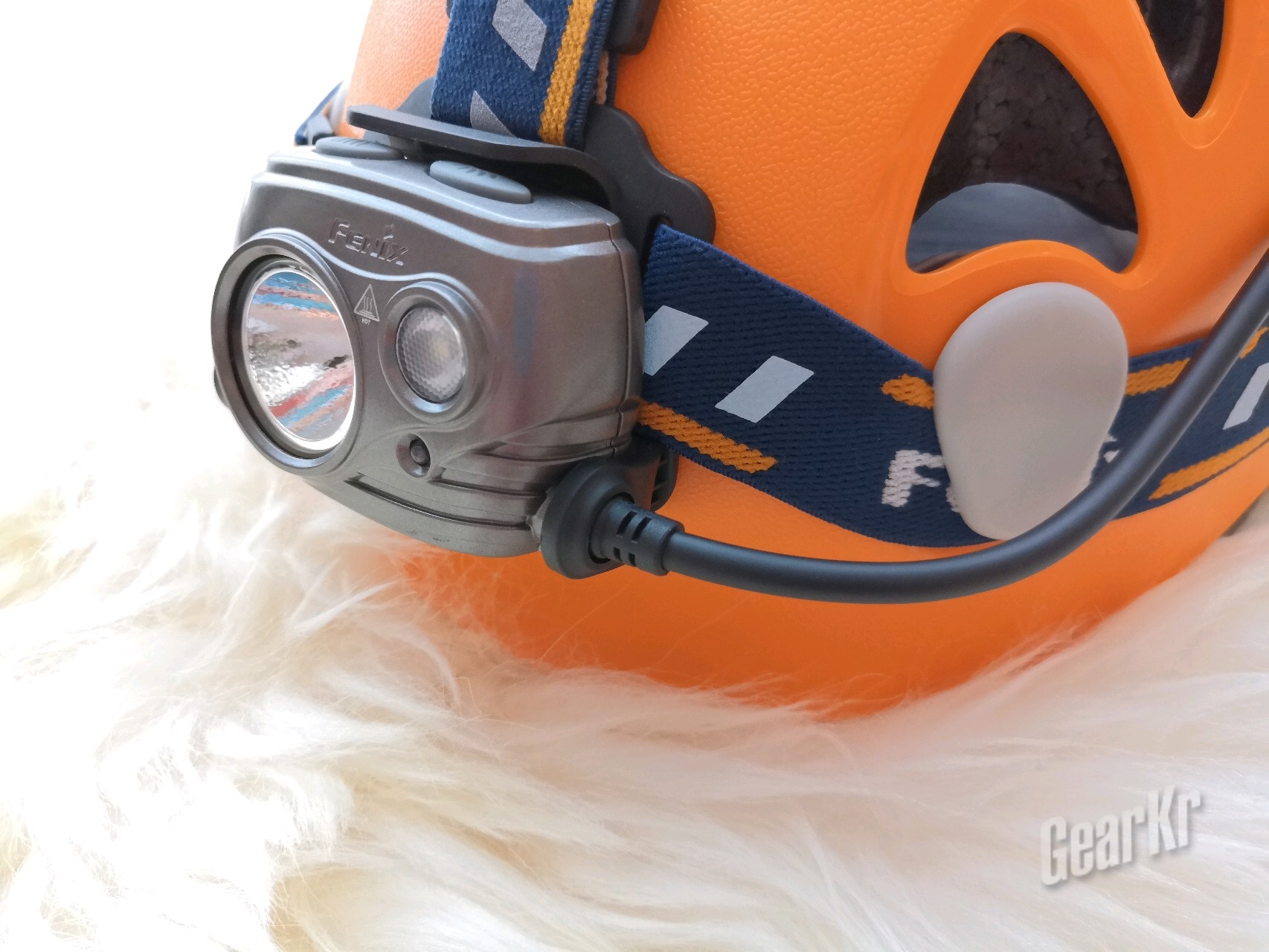

    4. 佩带效果与感受

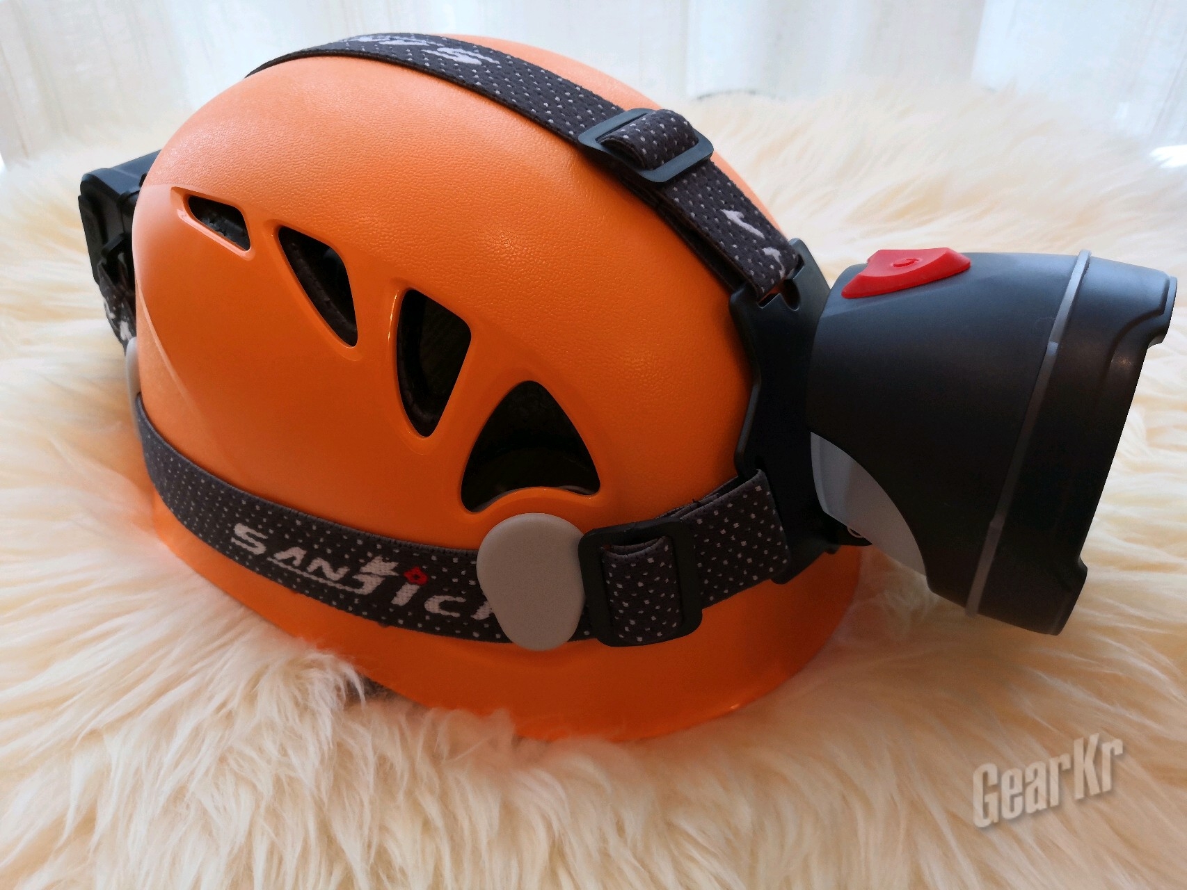

    全灯加上自带电池重量为232g,针对探险环境来说重量上是可以接受的。这类头灯主要都是挂载在安全头盔上使用,但也可以直接戴在头上。将头灯挂载头盔上,并未有明显前后不平衡的感觉,这一点在直接戴头上有更好的体现,灯带柔软舒适,松紧合宜,重量均匀。
    需要一提的是,头盔最高亮档发热极高,尽管灯体与额头没有直接接触,但是需要持续高亮使用的情况下建议还是加上头盔,关于发热问题我们后面还有对比。
    从直观的上手来看,此款头灯从亮度、重量、操作性、舒适性都是不错的,至于部分小问题也是属于可以接纳的范围。

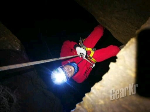

    在实际完全黑暗的环境下使用时,一旦电池耗尽需要更换电池,是需要快速便捷更换电池以恢复照明,想象下洞穴探险者挂在绳索上操作,一定是越快越便捷越好,所以这里作为对比参考之一;
    穿戴便携性:
    考虑到洞穴探险的特殊环境,一些探险者需要钻一些很小的洞,那么穿戴的装备影响越小越好,以下是笔者一位友人使用HP30R头灯在穿越洞穴,长长的灯线不禁使人担忧。

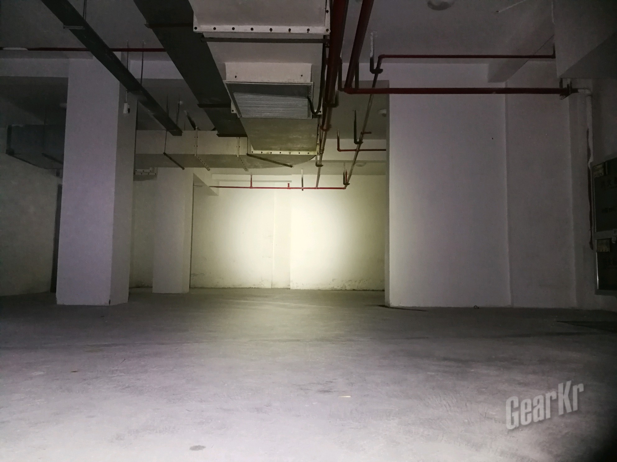

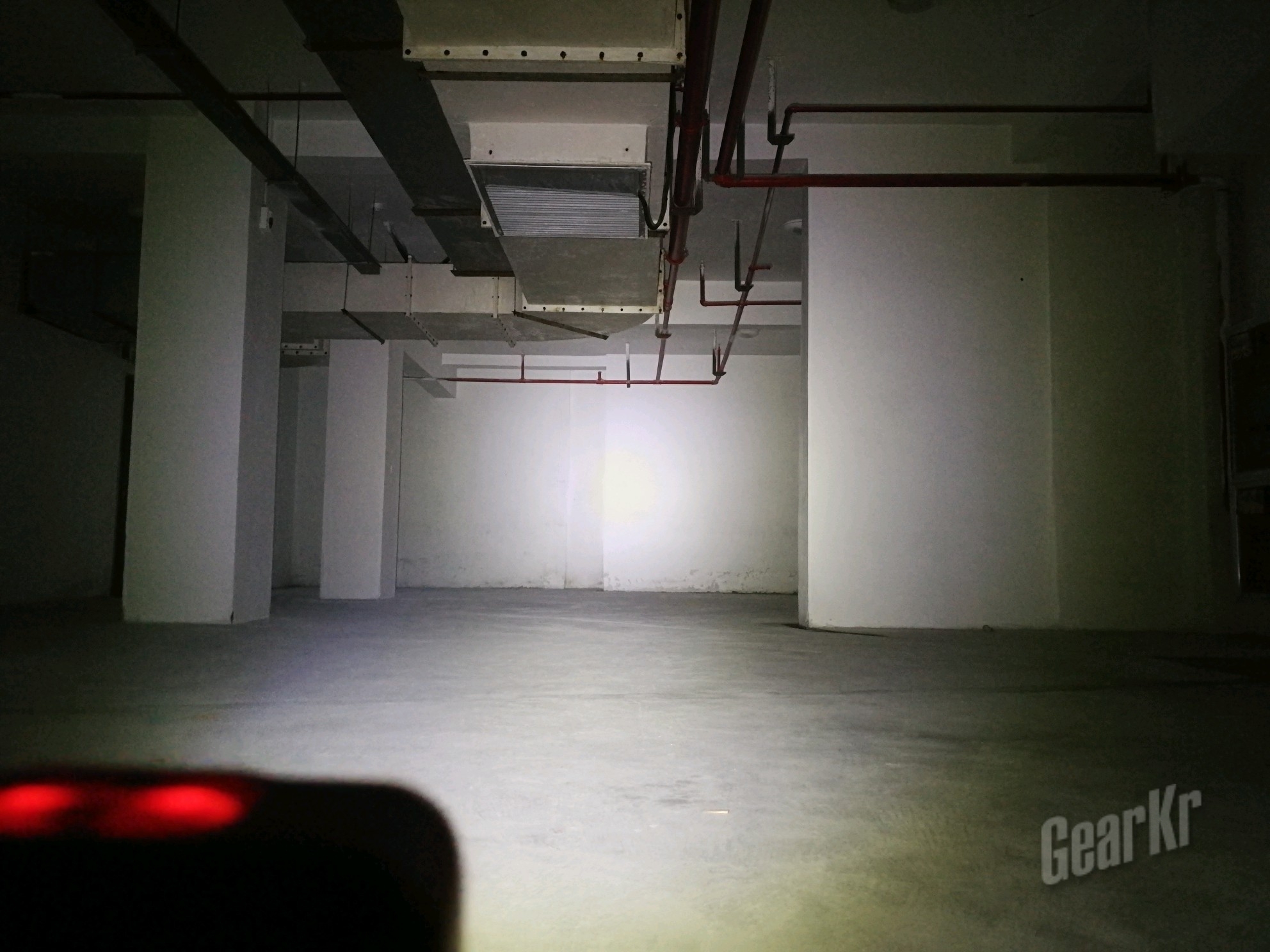

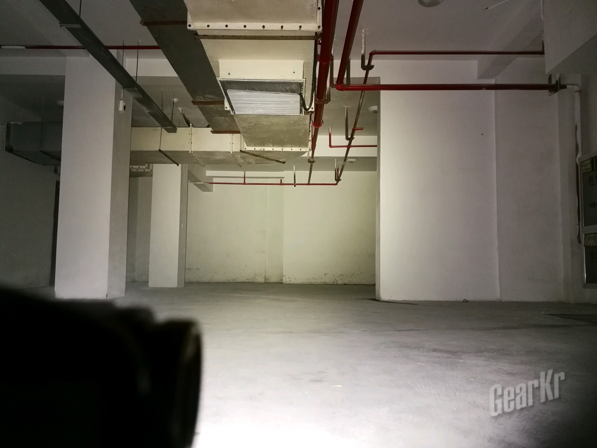

    2,最高亮度、光斑效果
    HP25R最高1000流明续航1.5小时,HL60R最高950流明续航48分钟。

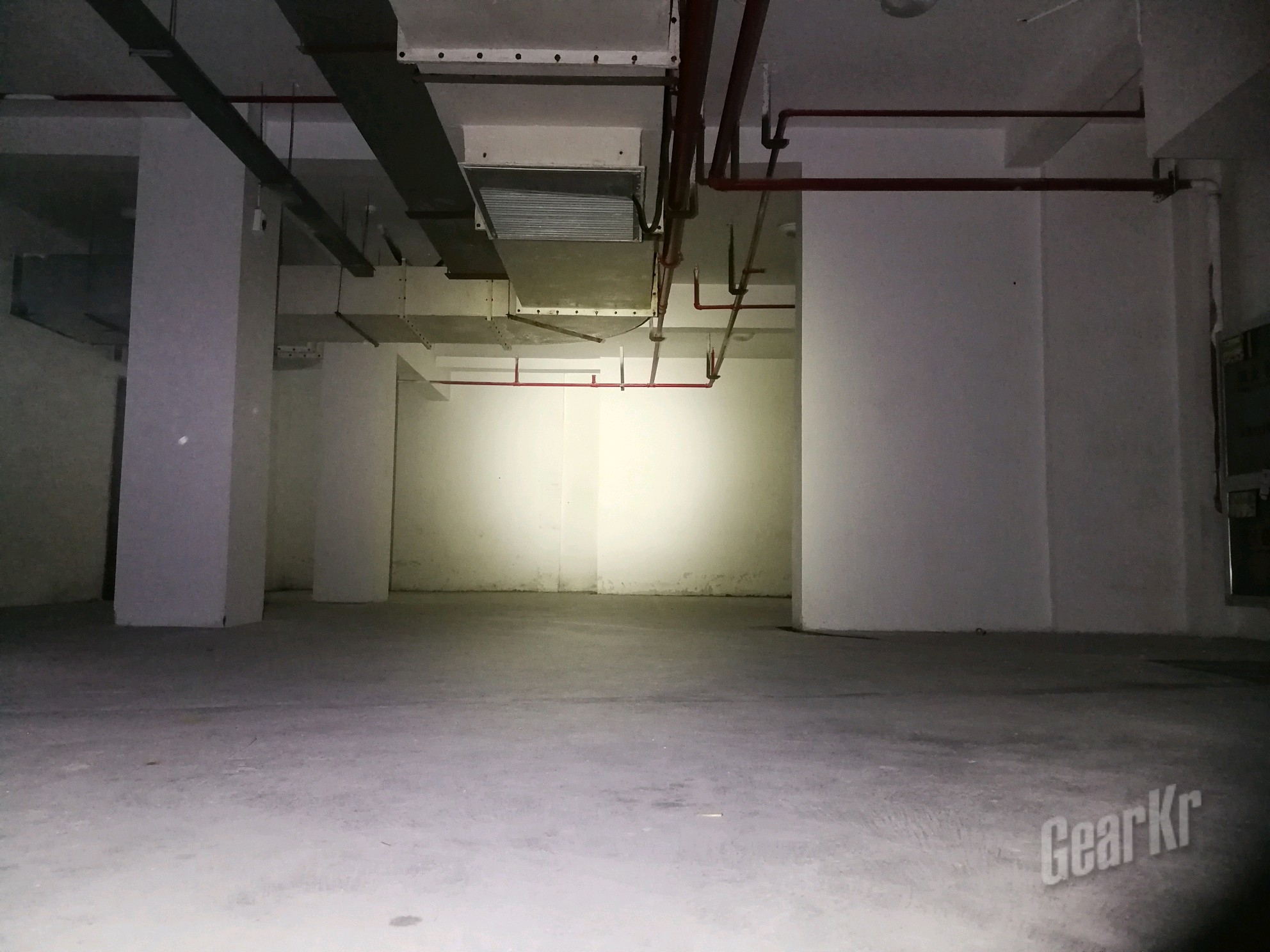

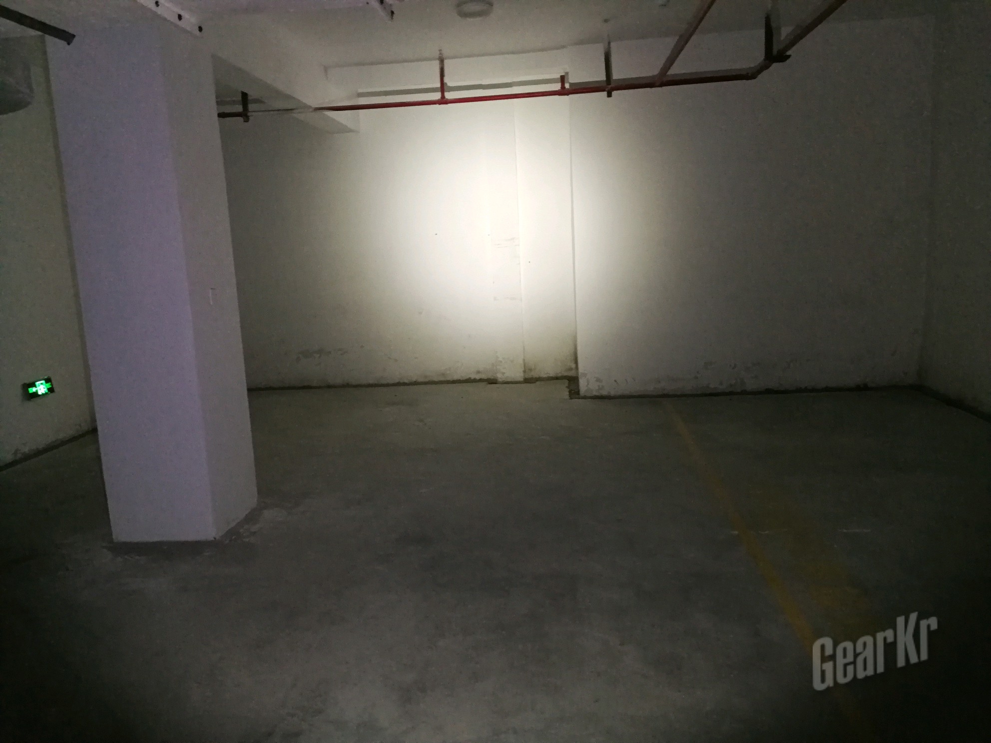

    同环境下两灯照明对比
    HL60R
    HP25R
    (可见60R光斑更为均匀,25R光斑会稍微集中,看近处前者会好些,看远处后者会好些。)

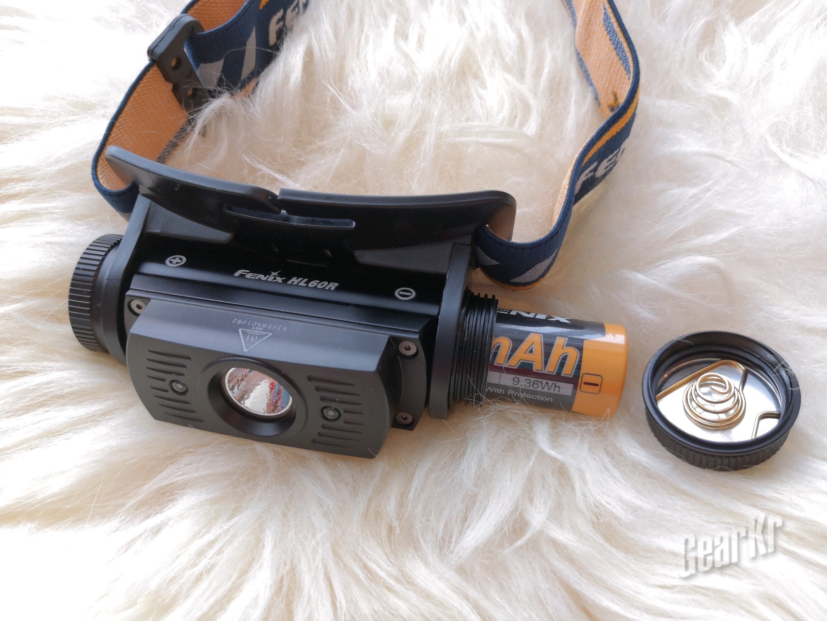

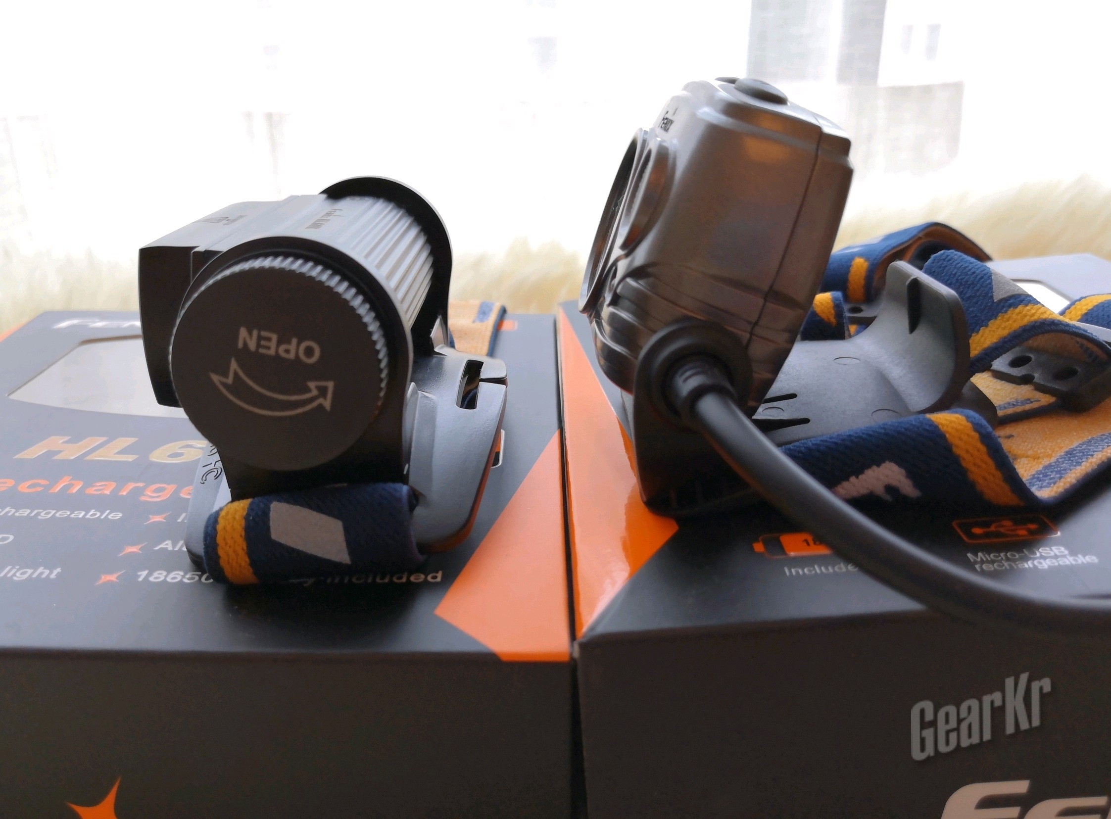

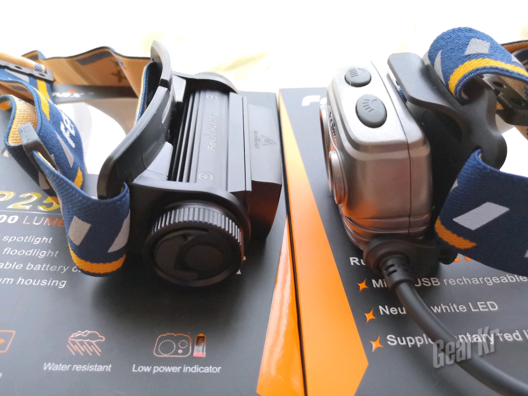

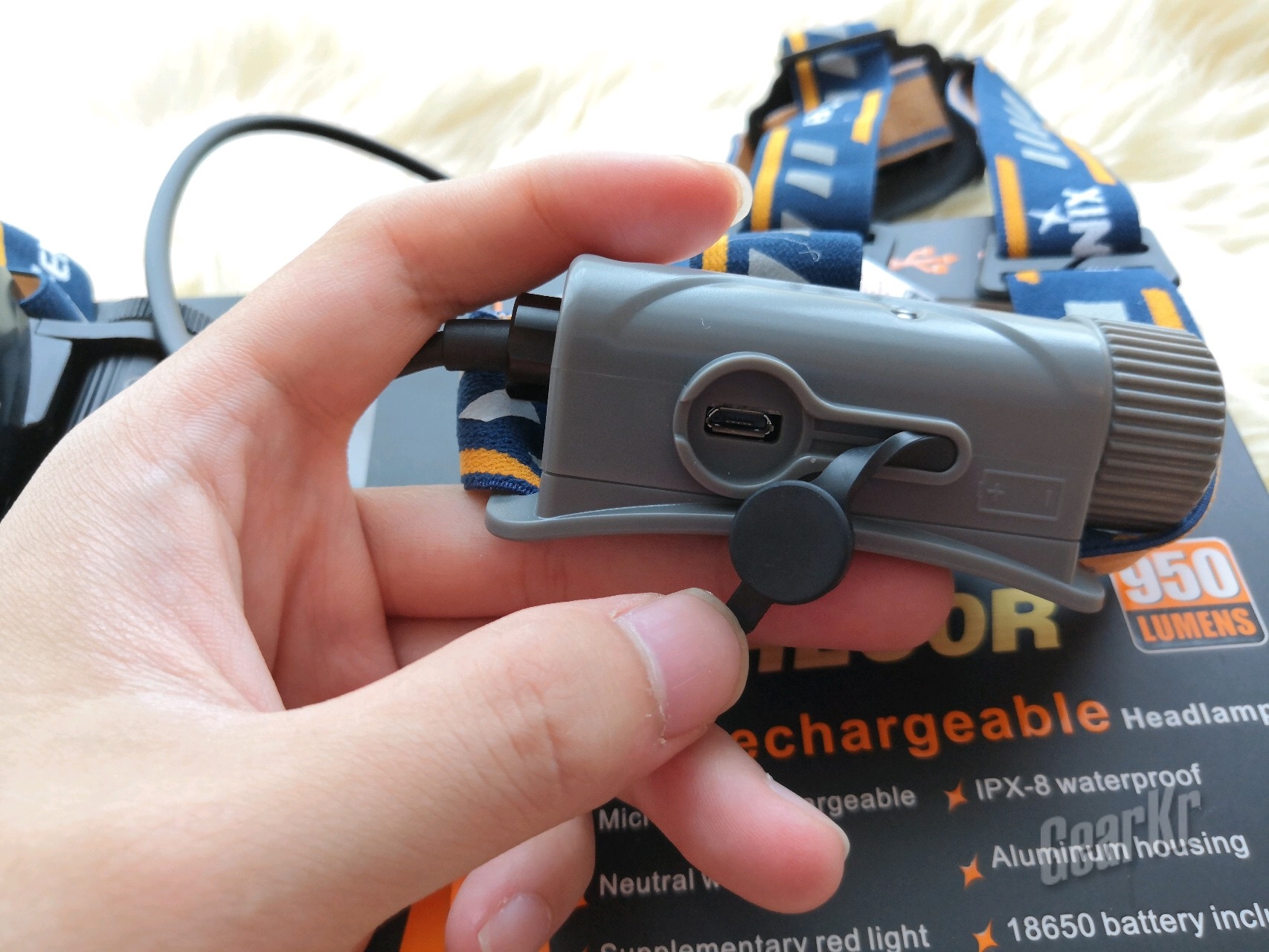

    3,电池取换便捷性
    前文提到,HP25R的大旋钮使得操作舒适,旋道比较长,不会因弹簧对盖子的弹力过大而有冲掉的风险;
    而HL60R由于其一体的设计,使得旋钮较窄,旋道较短,在操作时需要时刻留意弹簧的弹力,一不小心盖子就会被顶脱手。尤其是在旋紧时要用很大的力气对准按压旋转,十分费神。
    4,按键、角度操作
    HP25R仅一个按键,操作方法一样,相对来说比两个开关要简单一些;
    另外HL60R的旋转角度可达160度,比HP25R的60度要大上很多。

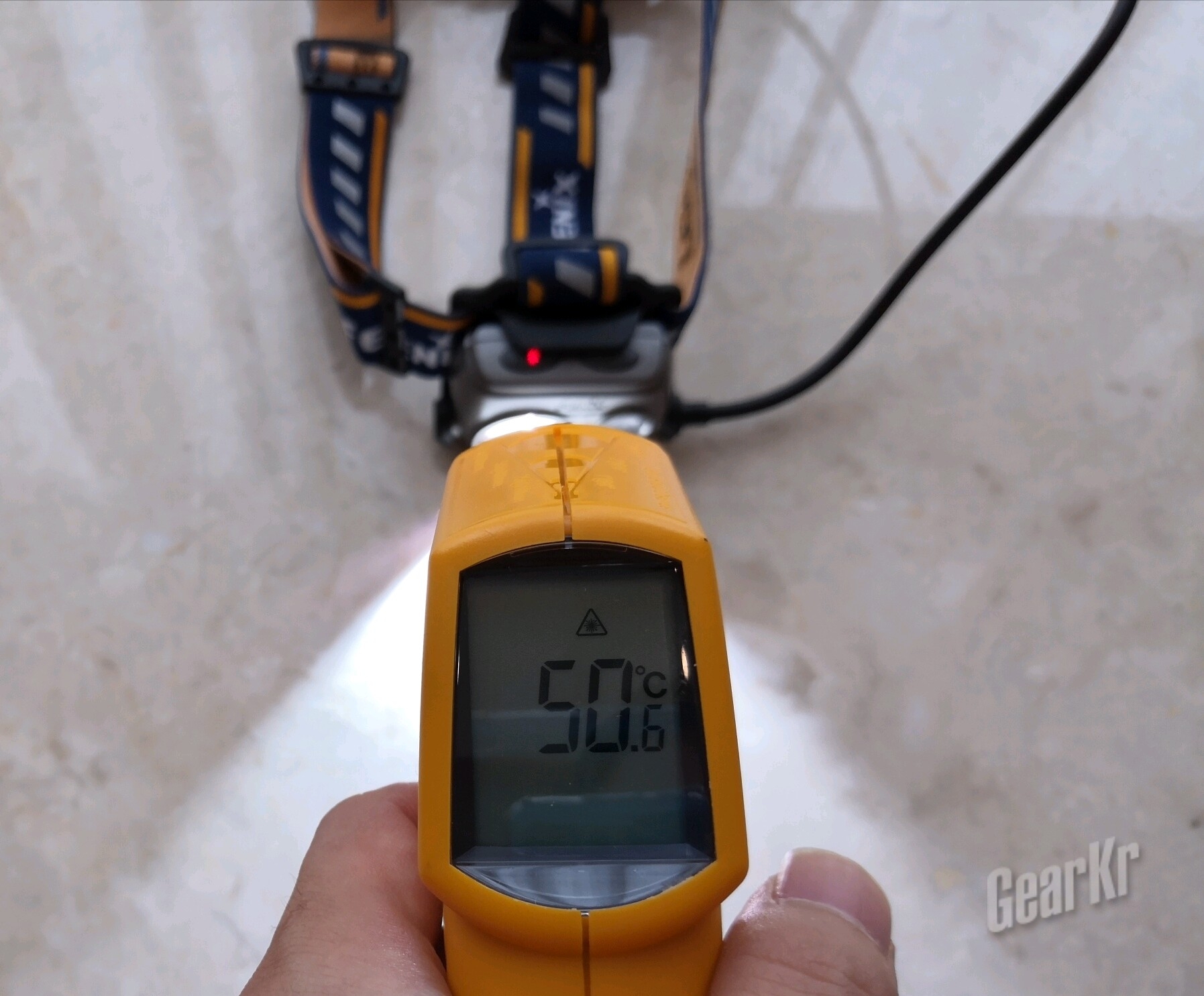

    散热测试是笔者把所有头灯集中测试的,照片没有拍,这里直接给出在打开最亮档30分钟时,测得头灯最热部位的热度值。
    HP25R,最热部位为远灯与泛光灯之间,温度为 51度;
    HL60R,最热部位为主灯周边,温度为47度; 这就是前文说不要直接戴灯开最高亮度的原因

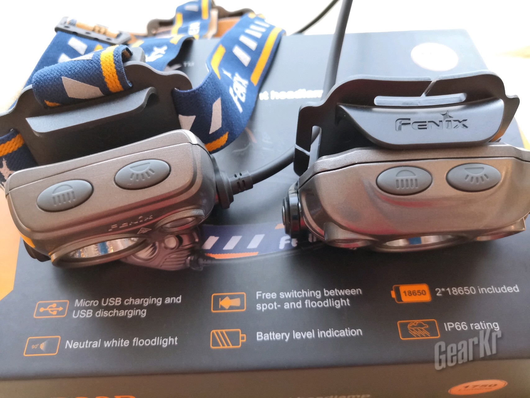

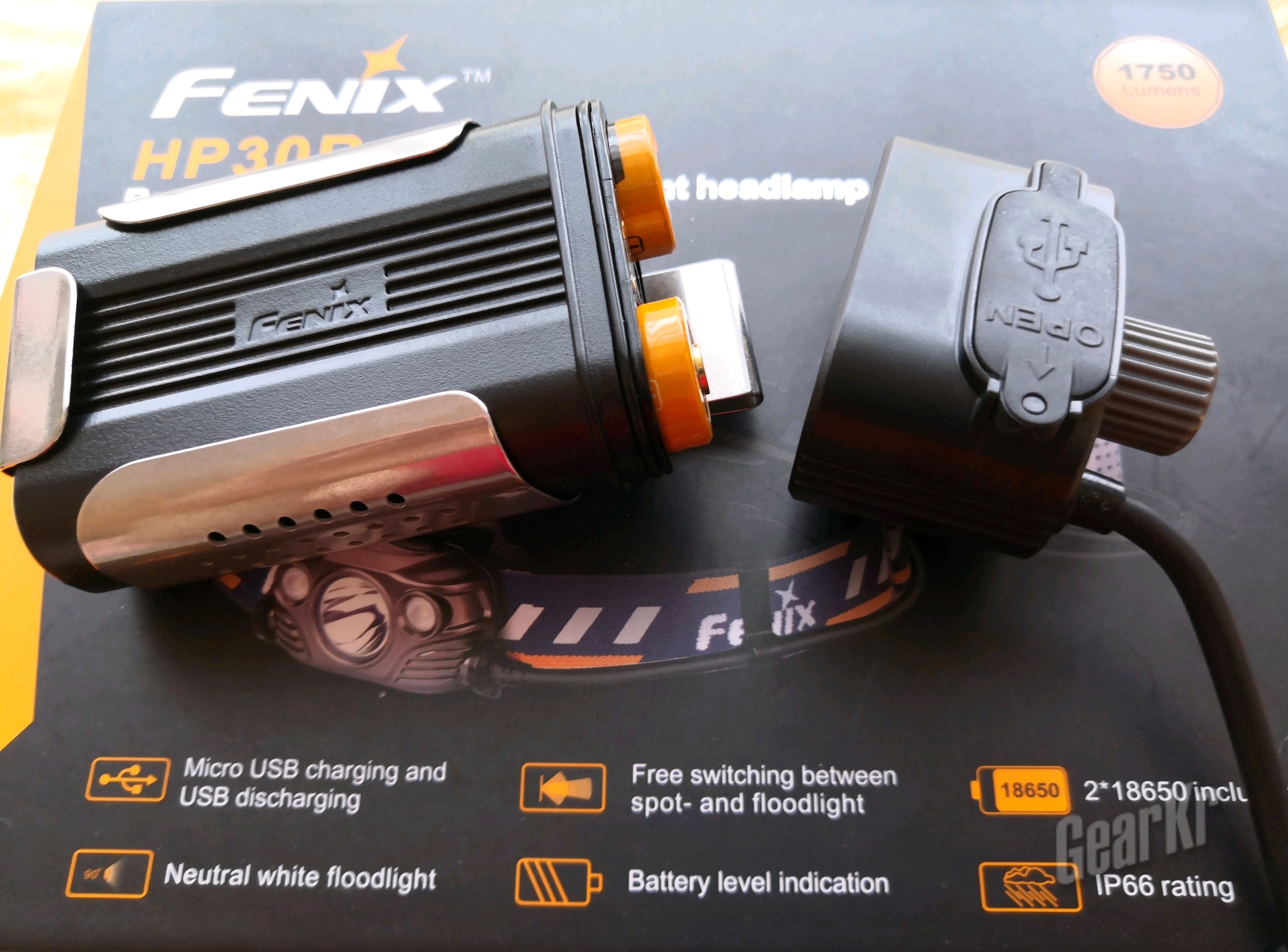

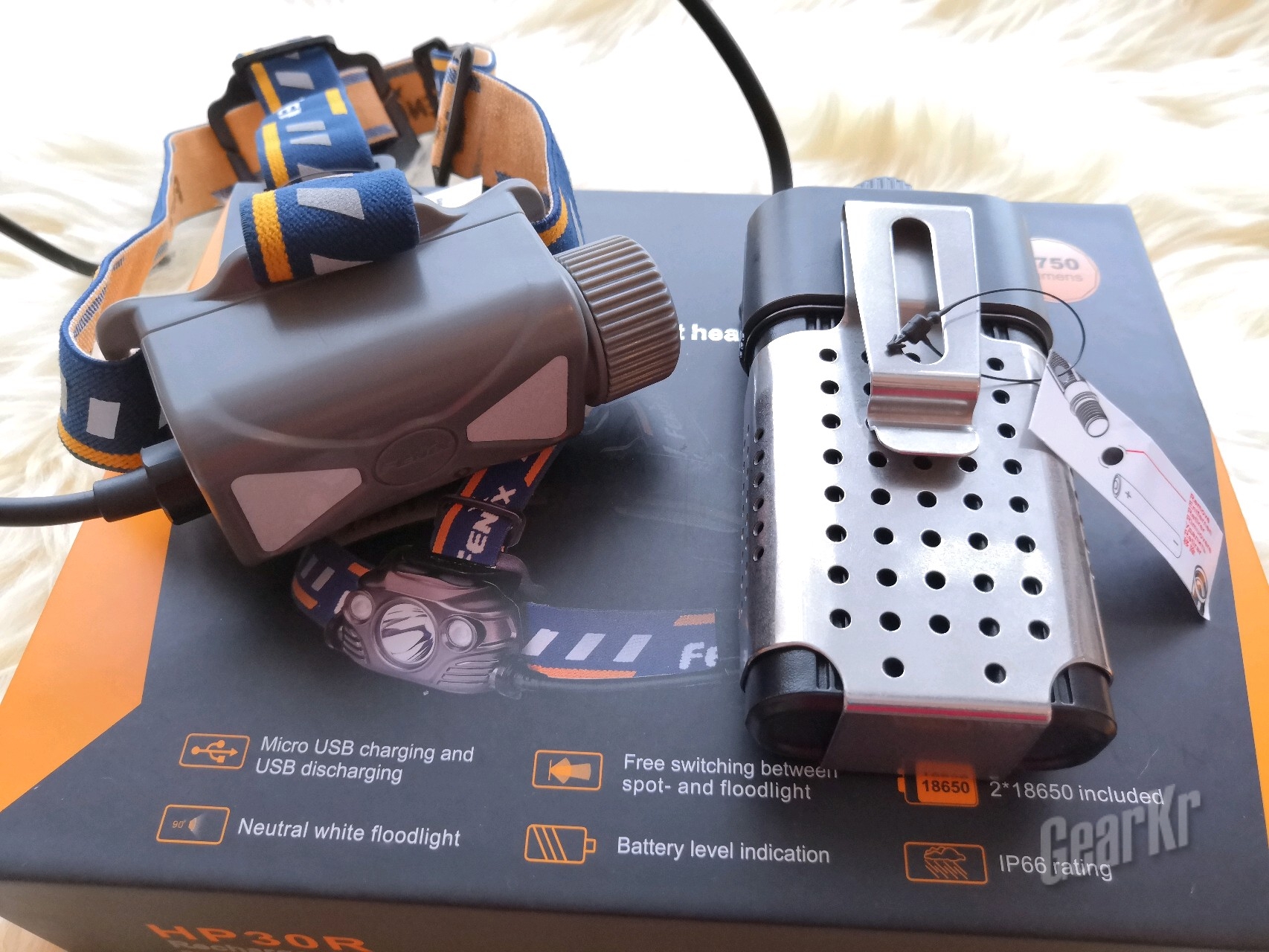

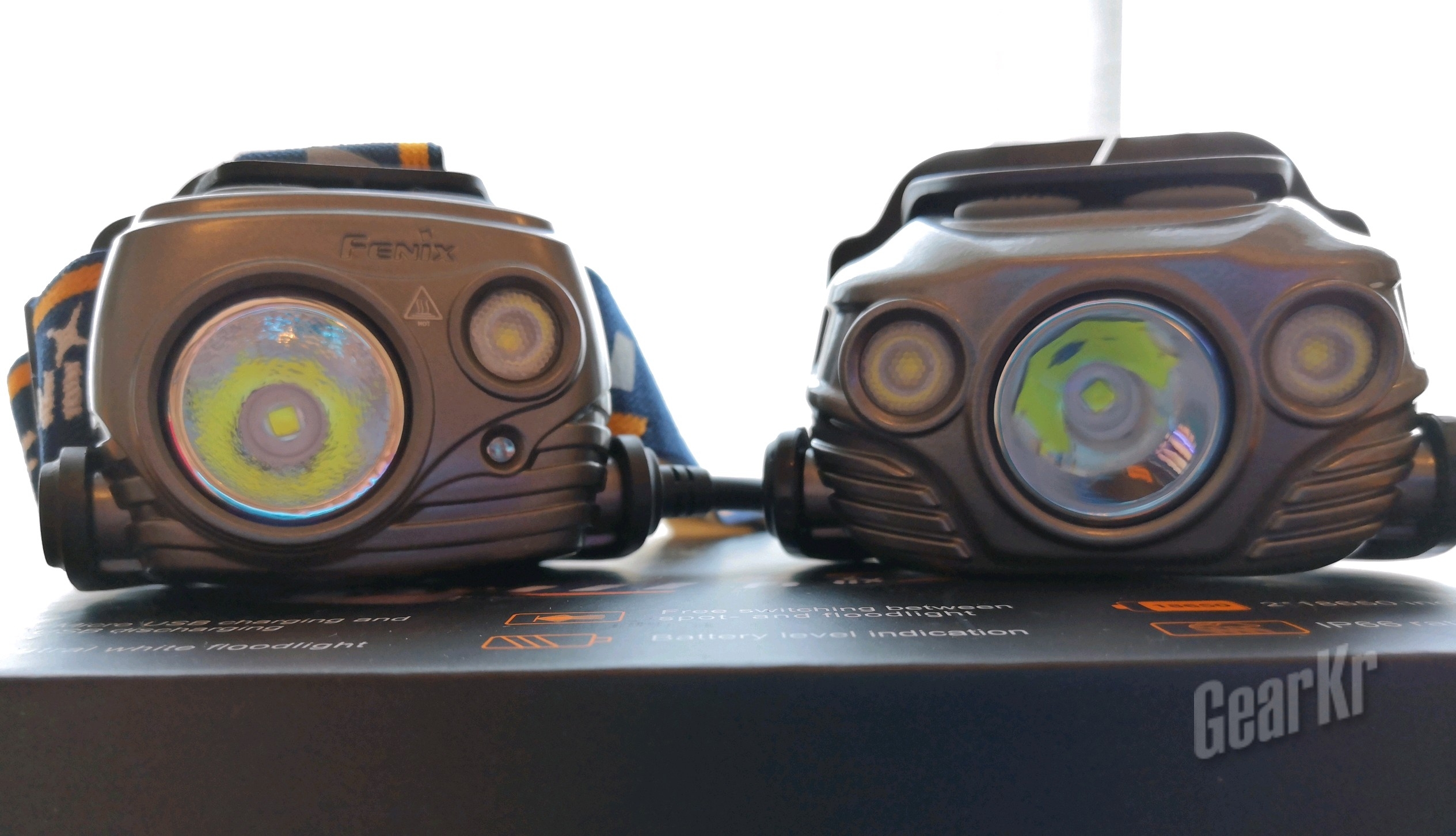

    HP25R vs HP30R
    1,带电池重量
    HP25R自重232g , HP30R自重381g。
    HP30R也是分体头灯,由于其电池盒可装两节18650电池,所以自重明显高出很多。
    2,最高亮度、光斑效果
    HP25R最高1000流明续航1.5小时,HP30R最高1000流明续航4小时。
    这里提下,由于其双电池盒的设计,大大提高了续航,而且其电池盒还可以充放电,给其他设备充电。这一点设计可谓是头灯界的BOSS了。

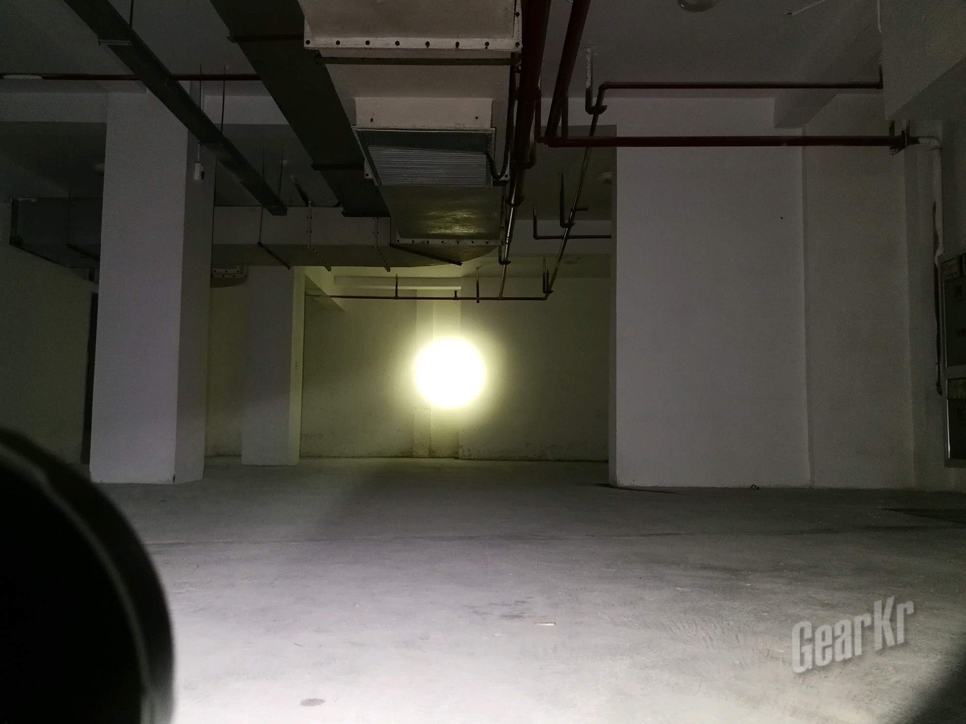

    同环境下两灯照明对比
    HP30R
    HP25R
    (两者亮度相差不大,50流明的差距看不出明显差别)
    3,电池取换便捷性
    关于HP25R的电池取换上面已经详细说明,这里说下HP30R的,其电池盒盖是一个小旋钮+大盖子,取下的时候还算轻松,但是安装时却需要非常大的力气才能对准其旋道旋紧。以及安装的两个电池正负极不同向,需要留意才不至于装反,盲装盲取是不可能了,便捷性上要远输于前两者。
    然而,其超级续航早已满足大部分户外活动,更换电池可能都是在休息点做的事情了。
    4,按键操作
    HP25R 比 HP30R少了一个小泛光灯(HP30R有两个泛光灯),其他都很相似。按键与操作一样,可调角度也均为60度。
    5,穿戴便携性

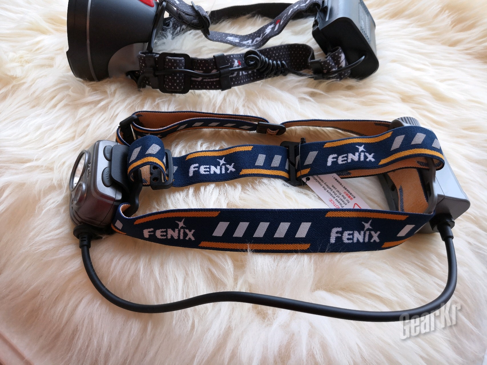

    HP30R的设置类似于老式电石灯,其电池盒需要卡在腰间或者放入背包,对于腰间挂满主锁工具对讲机等等的探险者来说无疑增加了个负担,长长的灯线也不免让人多增紧张。
                             (图中A灯)
    6,散热效果
    HP30R,最热部位为主灯与泛光灯之间,温度为53度;
    估计是有两个泛光灯的原因,HP30R更高一些。
    与HP30R相比,我们可以看到在轻量、穿戴和操作的便捷性方面HL25R更具优势,在亮度、续航和来看HP30R更具优势。

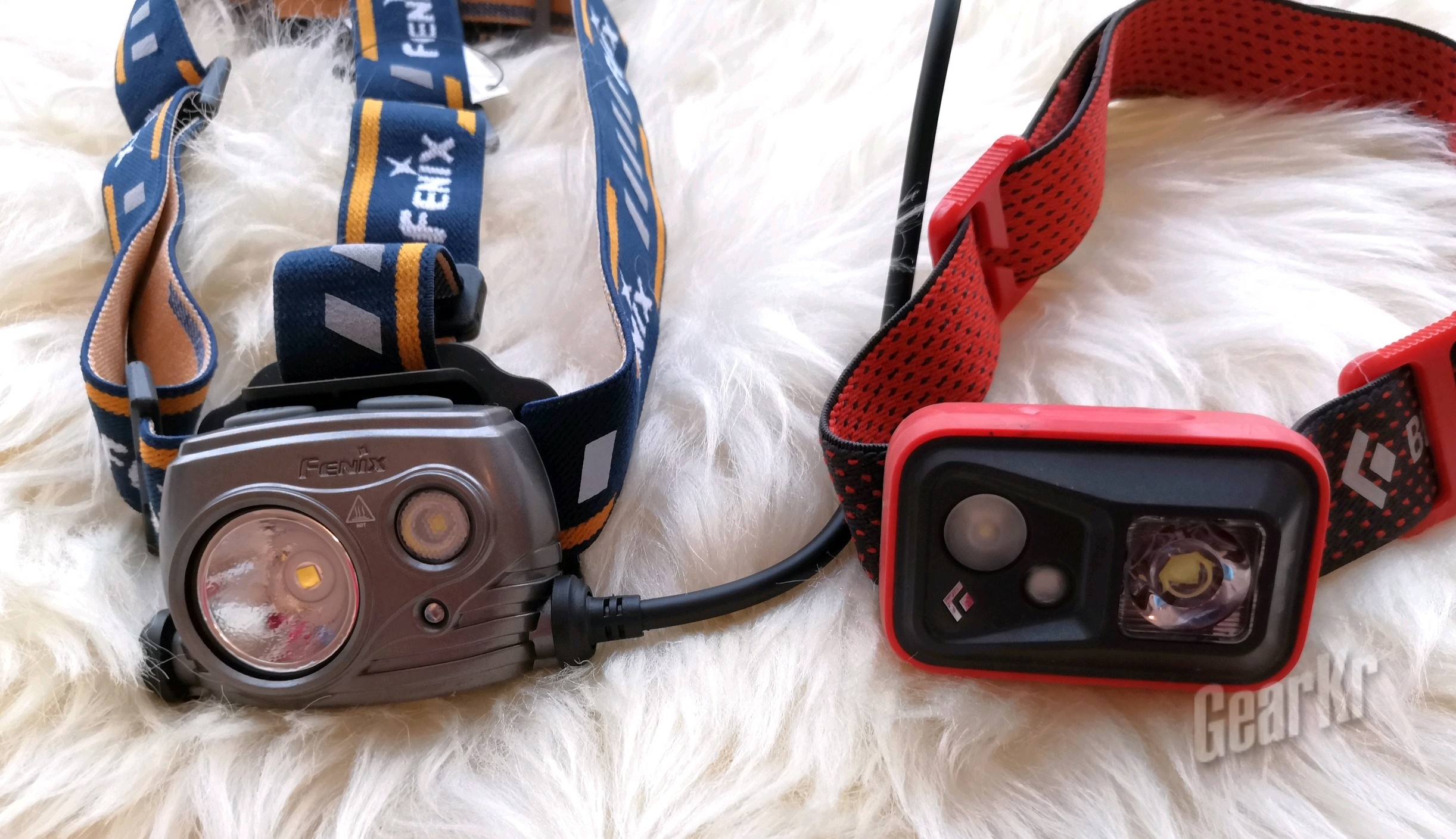

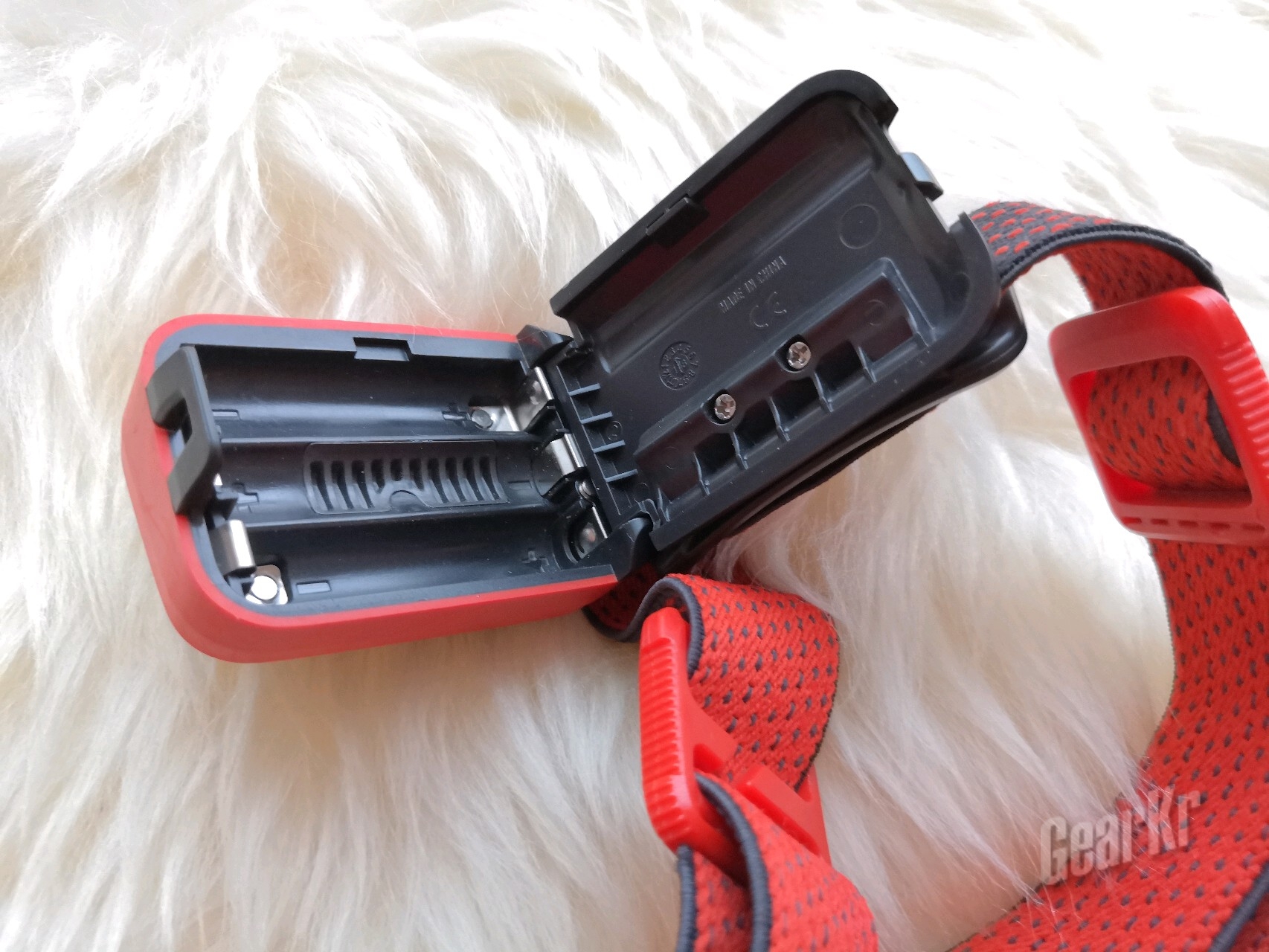

    1. 与BD对比
    手上这款BD的灯实为一款轻量头灯,多用于越野跑和一些轻度户外当中。其优势在于轻量、可换电池、体积小,也非常方便携带。
    笔者曾将此灯用于洞穴探险环境中,其表现勉勉强强,最大的问题在于射程与续航,而HP25R更胜于此。
    BD这类头灯一般是内置电池通过通用接口充电,或者使用三块AAA电池供电。但是这类头灯的电池更换非常麻烦,前文已经提到HP25R电池更换的方便,其不仅可以直接充电,也可以更换电池,在这一点上也是完胜。
    BD主灯的设计限于灯的大小,无法更有效的反射灯光,所以适合黑暗环境近距离照明。
    笔者也做了散热对比,高亮30分钟最热为34度。
      (近处对比还可以,一旦换远距离对比,高下立现)

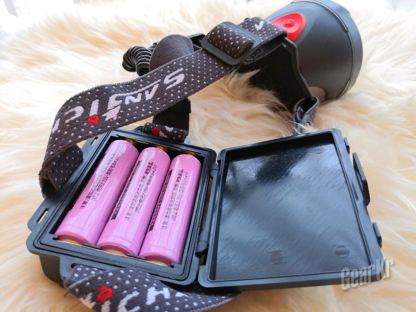

    X灯这类灯具由于其极高的性价比被一些夜钓爱好者青睐,也有少数探险者选择此灯作为装备。
    不高的价格,较高的亮度与较久的续航是其最大的优势。除此之外,X灯的电池盒可以放得下3个18650电池,并且也可以充放电。
    当然,其巨大的主灯和电池盒以及灯线带来了更多的不便性,也使得佩戴之后前后重量不均,略微影响头部的活动。
    主灯内的镜面会使得光线聚焦探照很远,但是聚焦之外的区域照明效果就会变差。
    (X灯聚焦在很小区域,而25R是聚焦在一片区域)

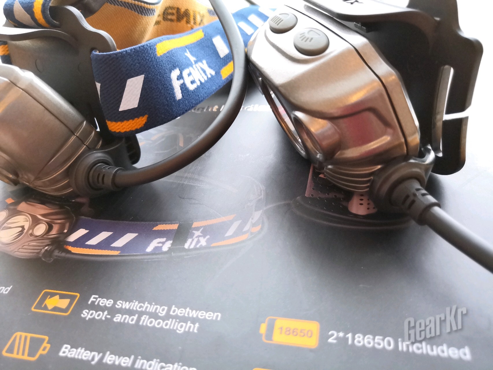

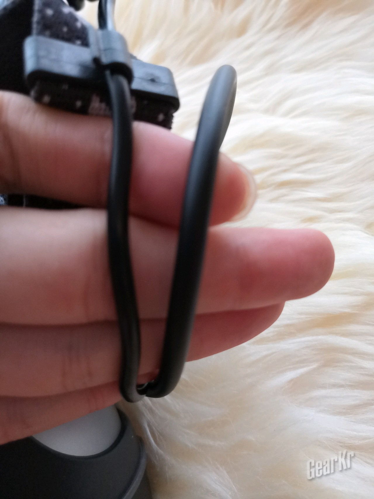

    同样为接线设计,HP25R的灯线摸起来更为粗厚,用力按压如同实心一般。再看接口处有加粗设计,所以是不用担心其在极端环境下的磨损。
    而X灯相比,灯线质地相对较软,接口处也没有可靠的加粗。
    (图左是X灯灯线,图右是HP25R灯线)
       (HP30R的灯线设计与HP25R一样)
