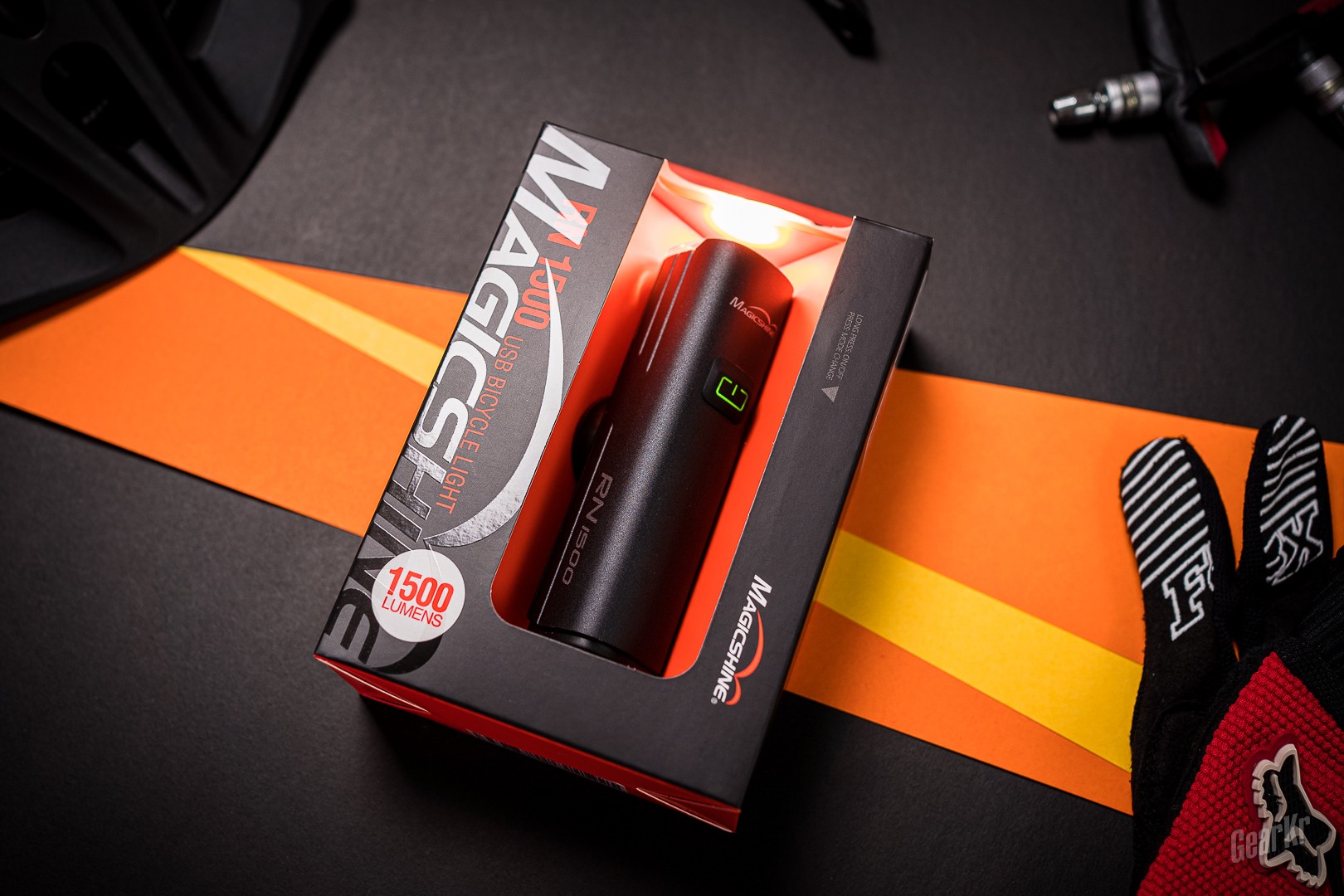

产品包装十分简洁,客户可以在未开包装的情况下,就能感受到产品的亮度触感。
说明厂家对自己的产品很有信心,这是一款注重用户体验的产品。

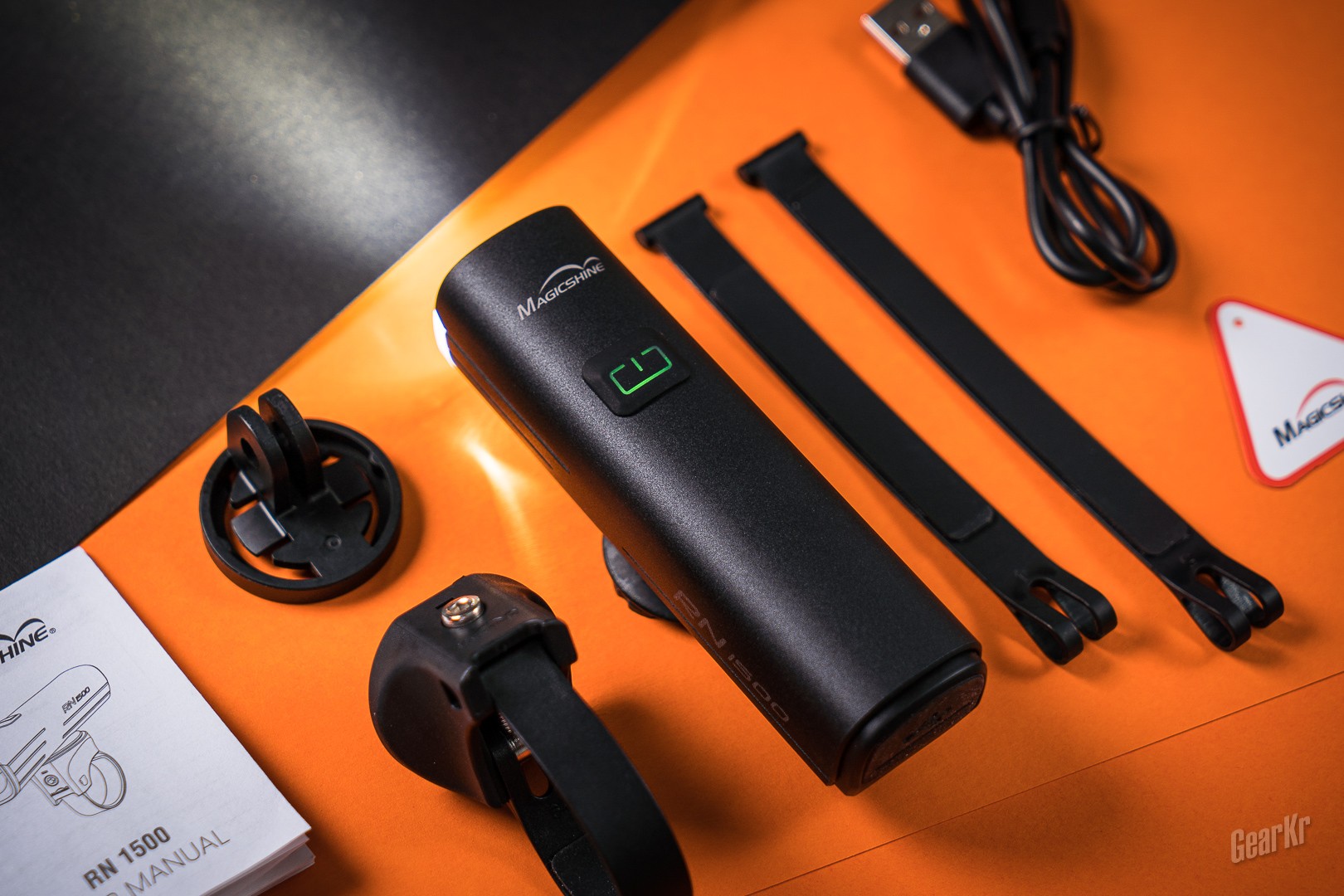

产品包装里配件很齐全,含1根充电线、2种固定座、3条不同长度的绑带。
迈极炫RN1500内置一颗5000毫安时的21700动力锂电池,官方标称最长续航时间为12.5小时,最大射程为164米。

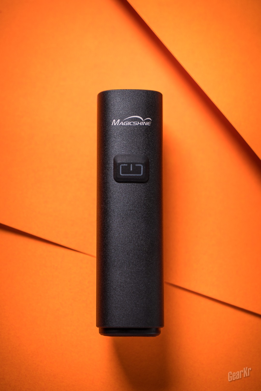

产品外观设计得十分简洁,只有logo和一个硅胶按键开关,硅胶通体圆润没有明显的散热鳍。

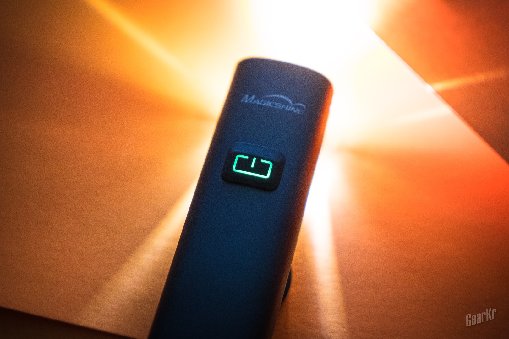

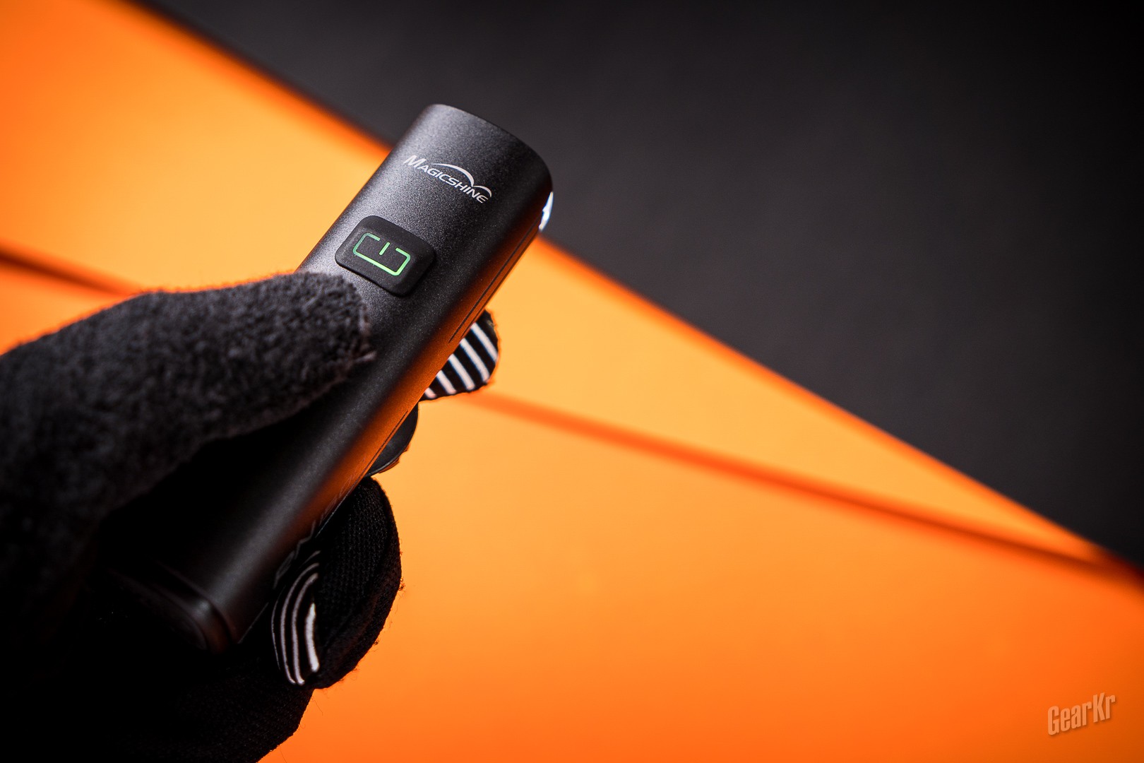

开关内集成LED电量指示功能,绿灯时电量为100%-21%时,20%-11%时显示红灯,红灯闪烁时已经低于10%需要立刻充电。
实测开启最高档2小时25分后红灯闪烁(电量少于10%),使用时间大于说明书上的1小时40分,不错不错!

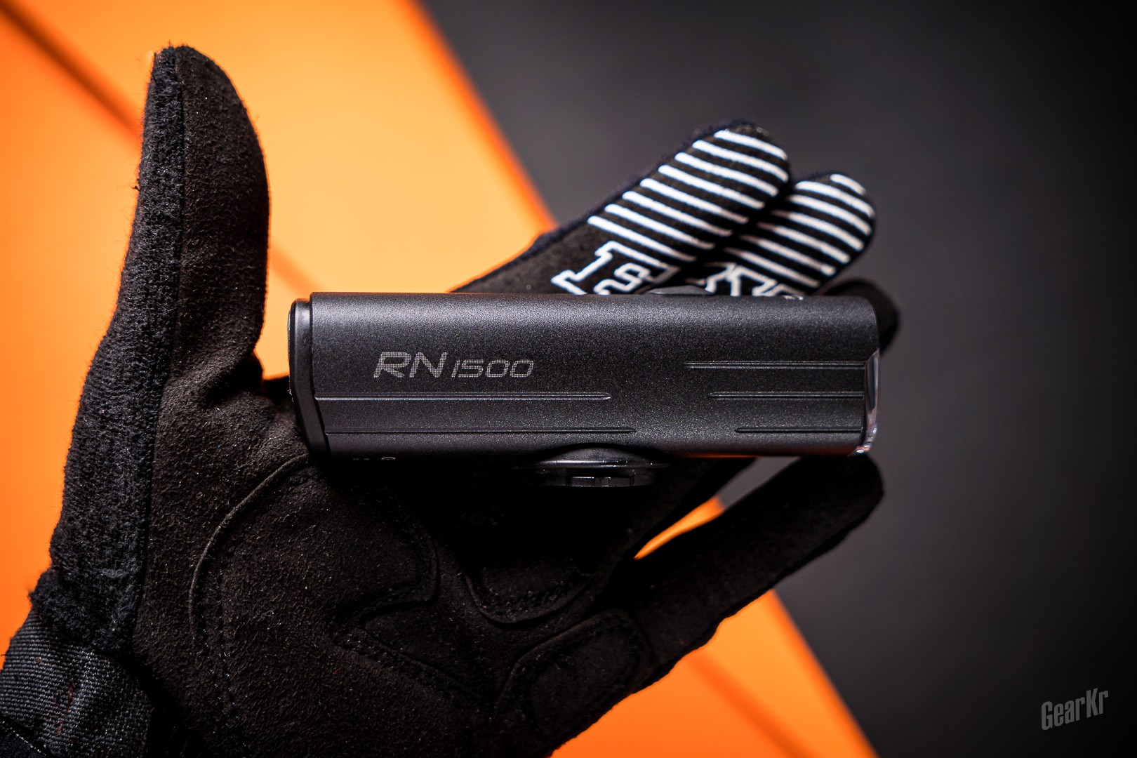

产品尺寸为107mm*31mm*31mm,侧面雕刻着产品的型号和几道装饰性的凹槽,这凹槽对散热的影响应该是微乎其微的。
RN1500握在手上就像一支普通的直筒手电,按键触感清晰柔软,作为日常EDC手电也未尝不可。

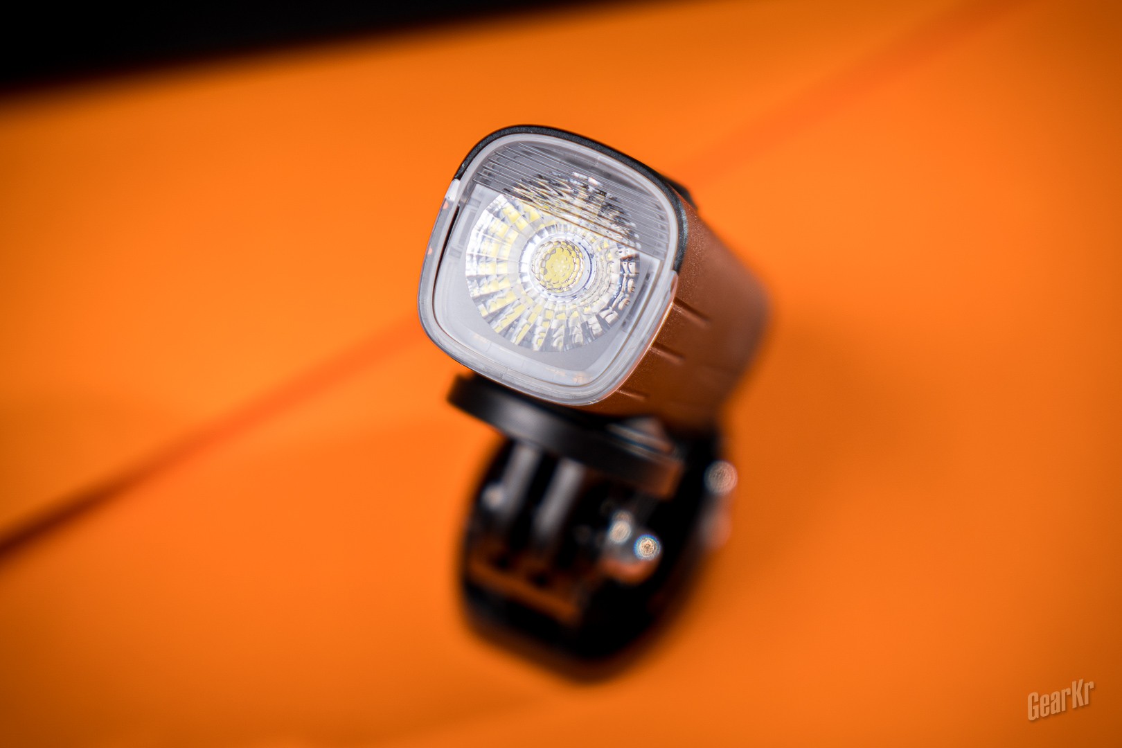

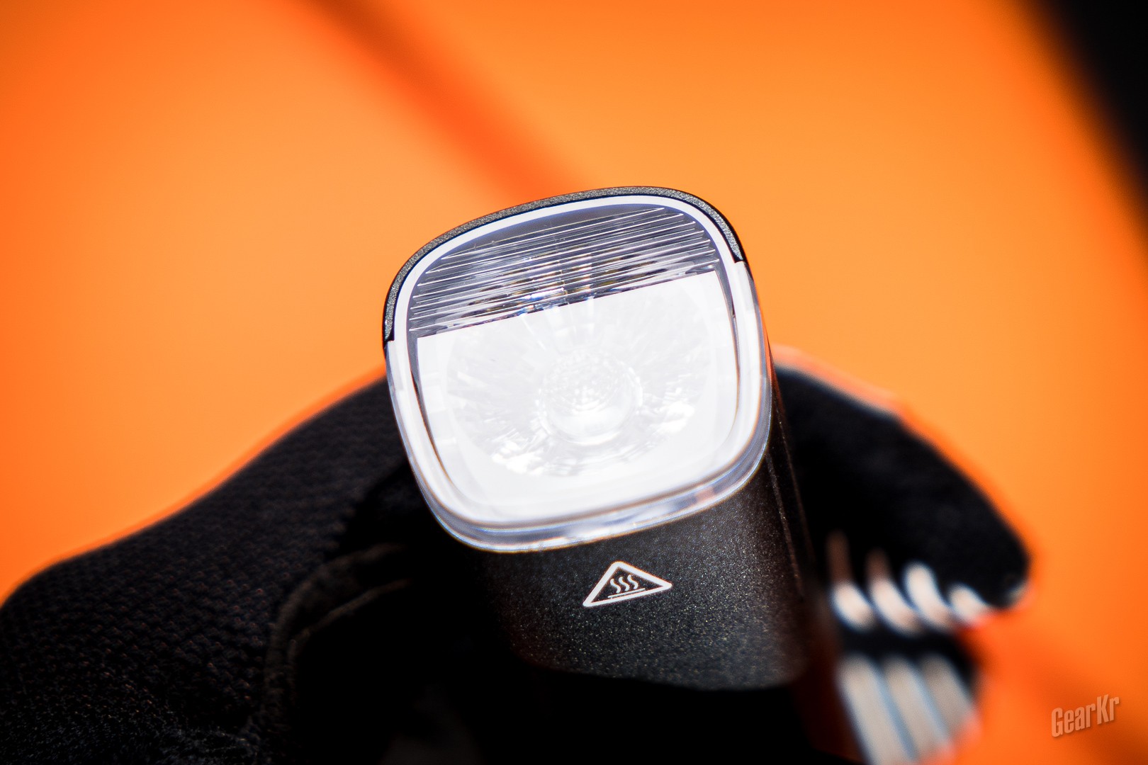

亚克力灯头采用独特的防眩光设计,里面的小棱镜晶莹剔透,射出的光斑十分柔和。
灯头的原理就是通过上方的百叶,折射灯头上部的光线,具体效果如何请继续往下看。

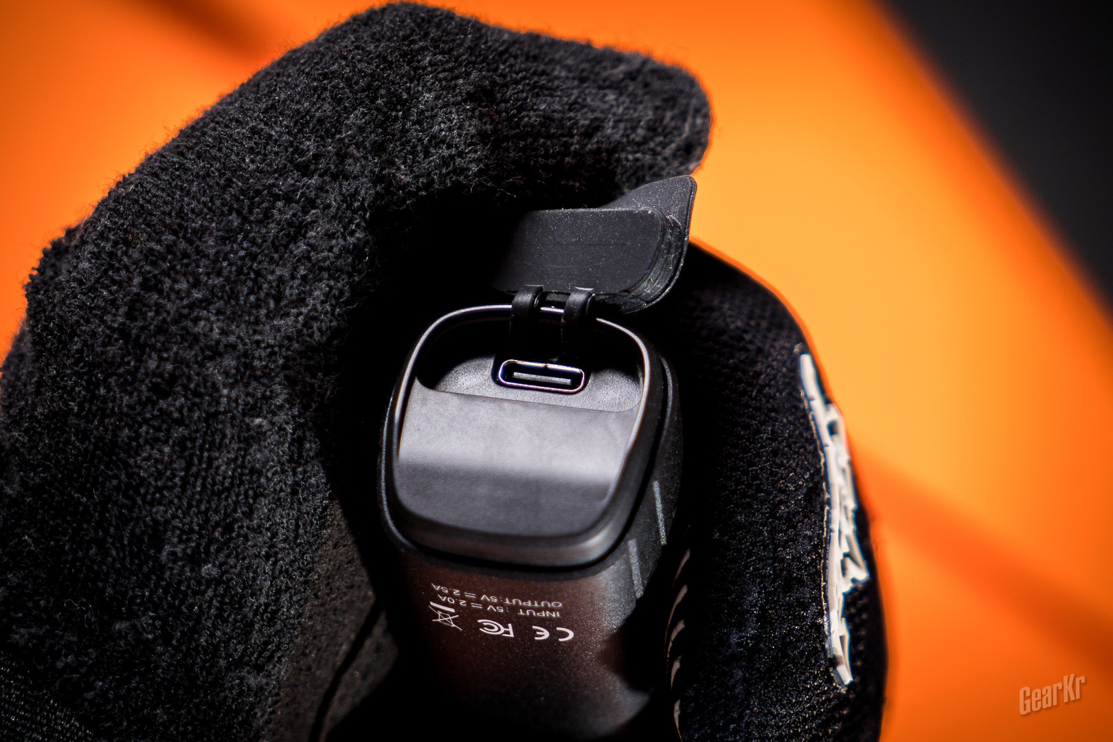

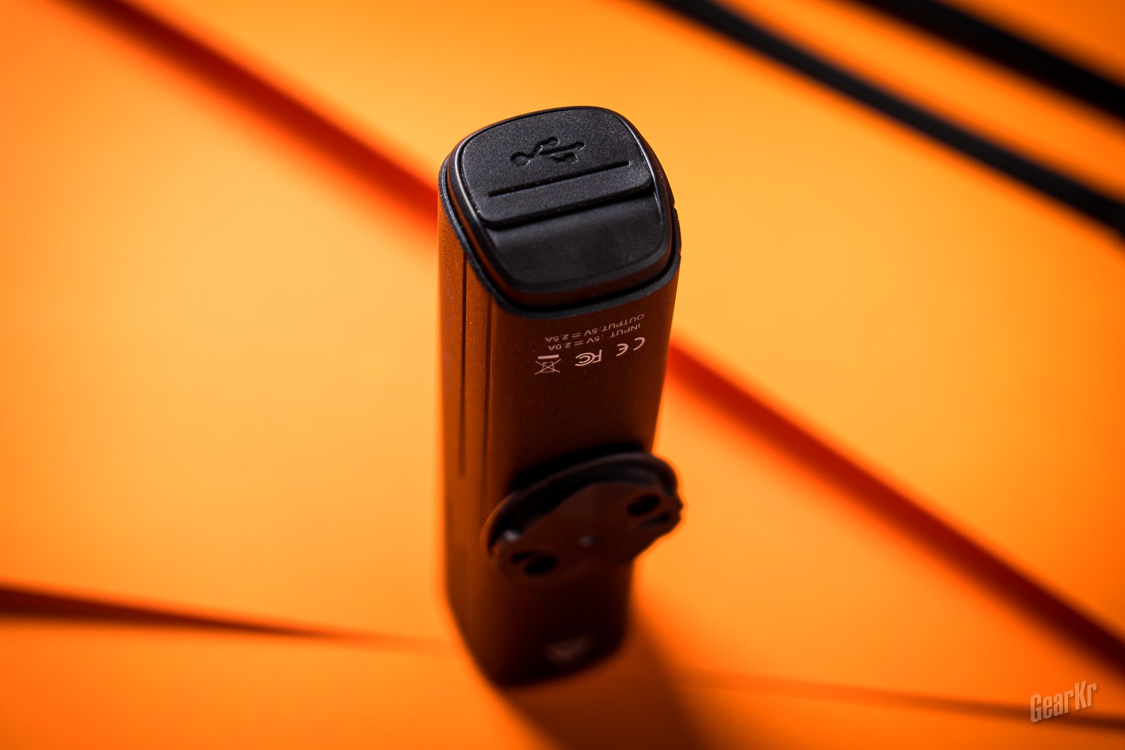

尾部只有一个充电口,硅胶保护盖能提供IPX7的防护等级,瓢泼大雨里骑行车灯也不会有任何问题。

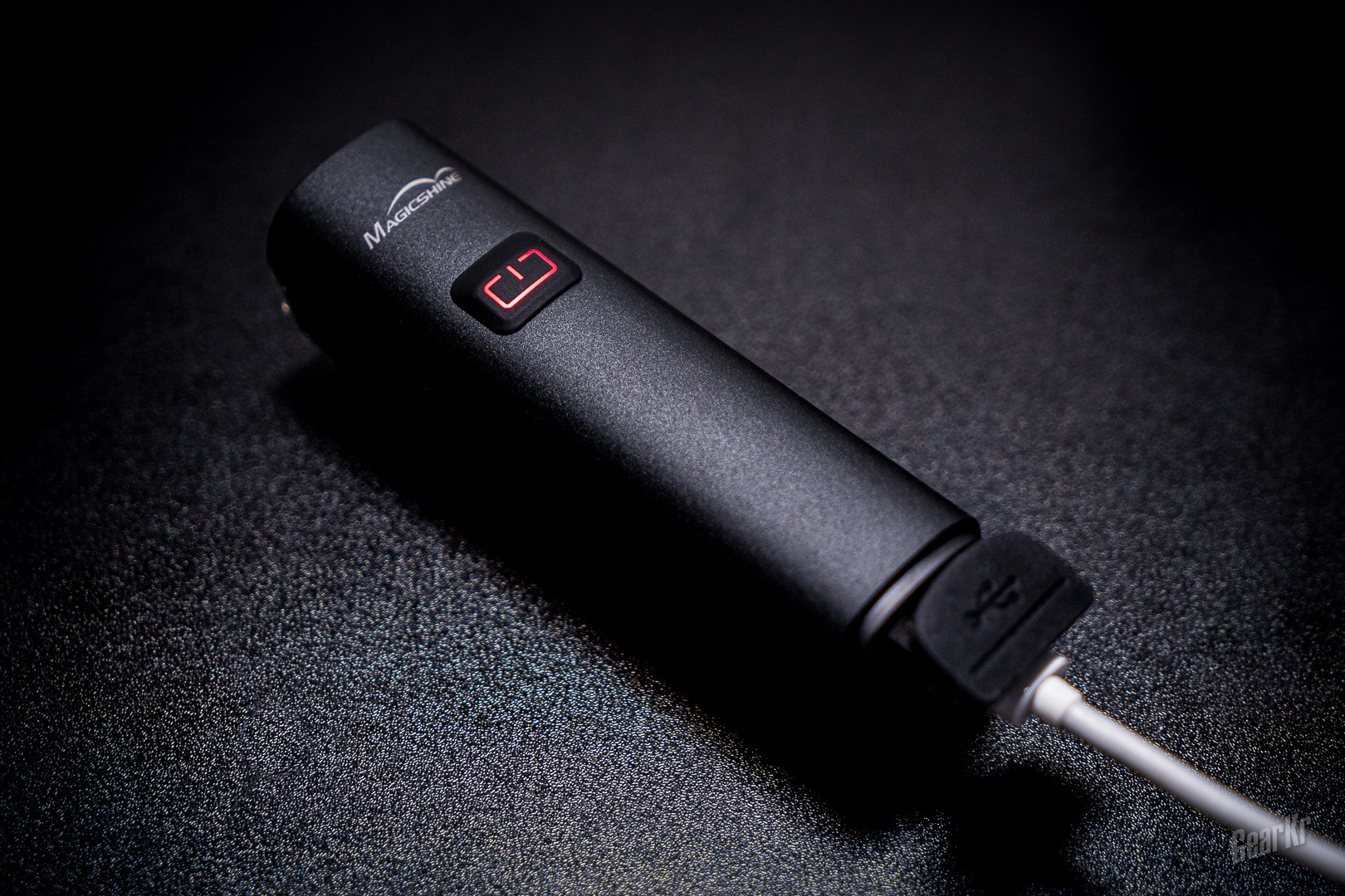

RN1500采用USB Type-C充放电一体接口,支持2.5A的大电流充放电。
充电时为红呼吸灯,充满时绿灯常亮,完全充电需2小时左右。

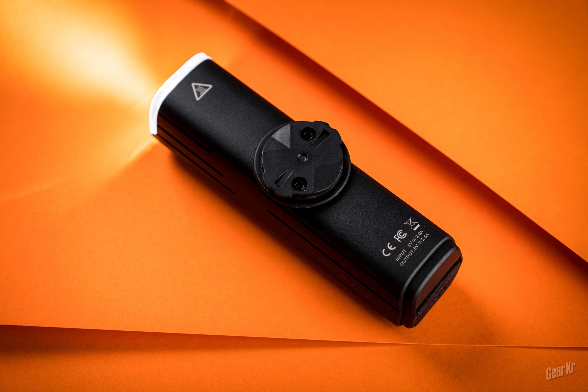

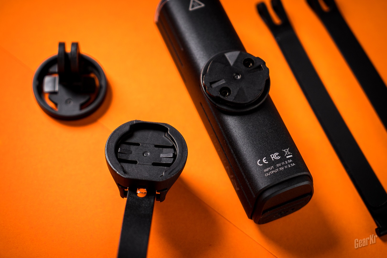

车灯为佳明底座,同时配有Gopro接口的转换座。
不同的接座能让RN1500应对更多的使用场景,比如通过成熟的GoPro支架能安装在头盔、手腕、背包、车轮等各处你想到想不到的地方。

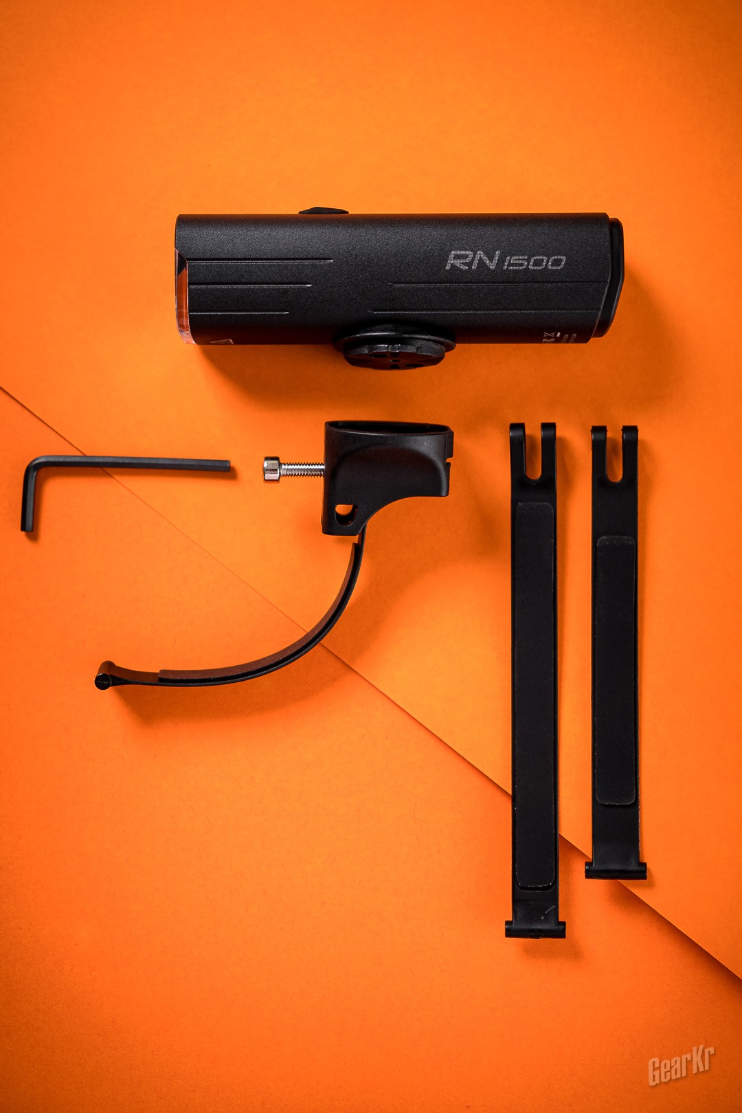

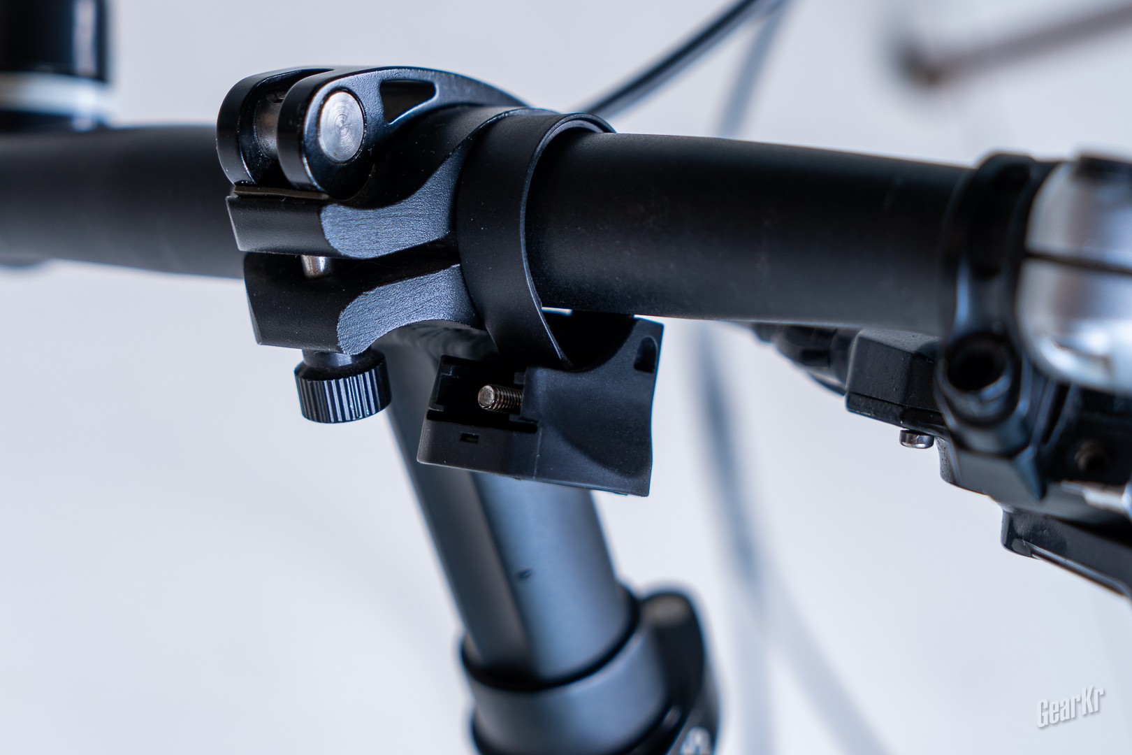

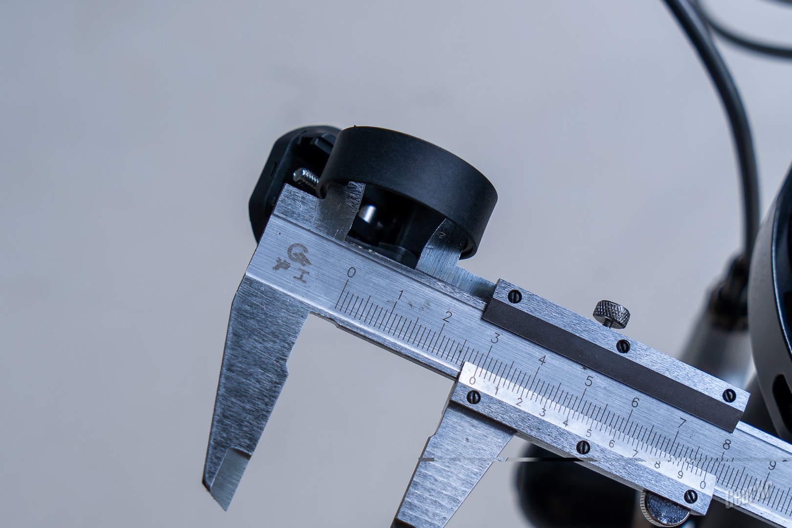

RN1500提供了3条不同长度的绑带,但是……
但是把横直径为25.4mm的菊花牌折叠车居然不能绑紧!
拆下来量了一下,最短的这条绑带只能安装在大于29mm直径的把横上。
好吧,我灵机一抖把它装在了把套上,但这样留给手握的空间就少了。
只能先这样将就用着……

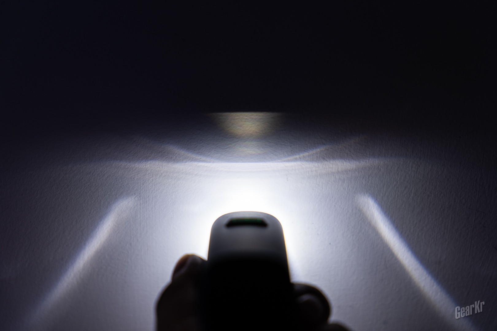

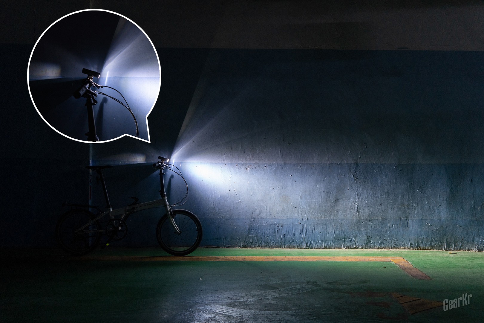

射墙图,可见照射出来的光线是有截止线的。
装上车后灯光的截止线并不明显,只是上部分的光线有略微微衰减。

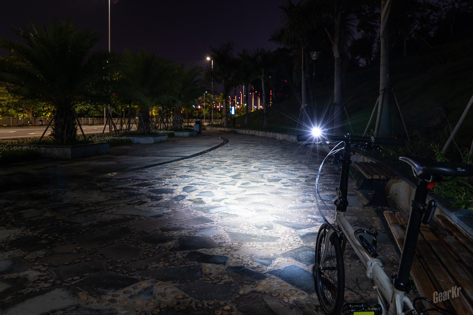

光斑范围不大过度平缓均匀,铺路效果不错,站在车后方也能看见车灯光源。
最高亮档1500流明与路灯对比,卤素汽车灯轻松秒杀,路遇远光狗……明白了吧。
从实际使用来效果看,中亮档750流明已经足够应对城市通勤,也能带来更长的使用时间。

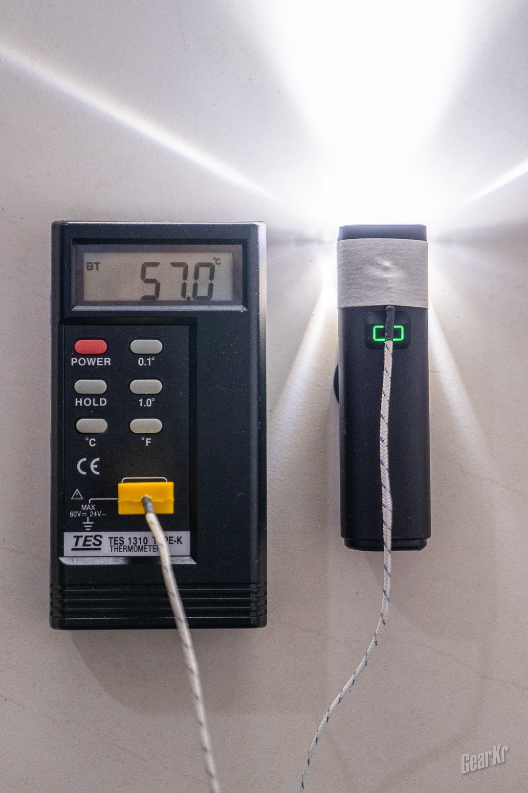

室温28℃无风条件下测试,中亮档最高温度在53℃左右,高亮档温度则达到57℃,不建议长时间使用高亮档,以防烫伤!
