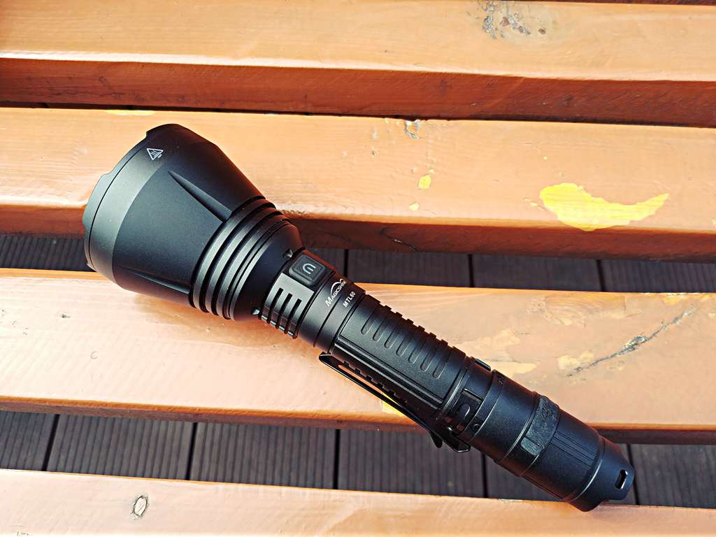

MTL 60的包装有全塑封膜的包装,撕掉之后可以看到产品的图样以及主要的性能。可以说这是款射程极为出众的大头手电。虽然自己有不少这种产品。不过能达到800米的确实不多。

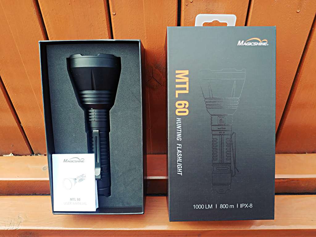

开箱后就可看到手电的本体,这里还有说明书的配置。

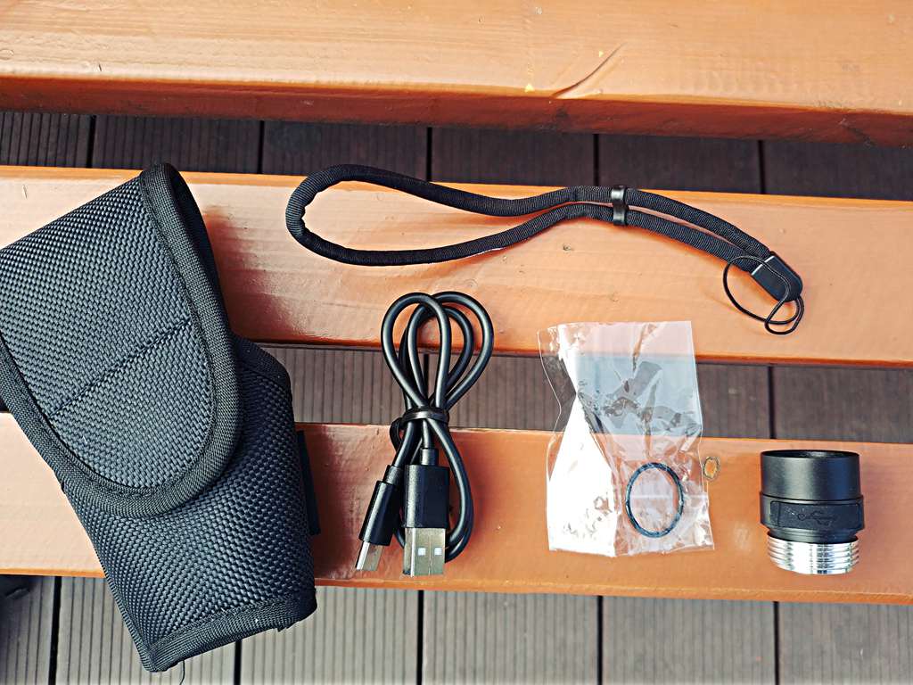

下层则是配件的收纳盒,打开之后有筒套、手绳、备用防水圈,以及直充线和直充转接模块。如果为了省事这个模块是可一直安装在手电上且不影响使用的。

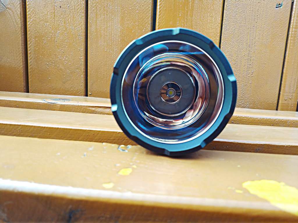

来看核心位置,首先可以看到LED灯珠极好的居中效果。以及深邃的光杯。光杯表面剔透。而全金属反光杯是800米射程的保障。
镀膜的钢化玻璃带了更为透光的效果,同时也具有的一定的抗冲击效果。所以可以看到筒头外圈是有攻击齿状的凸起设计,作为以狩猎为主要用途的手电,耐用、抗击打以及可以应急击打也是必要的性能。
筒身外侧是航空铝合金材质制成,以阳极氧化处理后获得了耐磨耐摔耐腐蚀的。
筒头后端有多道深散热鳍,可以说这保证了长时间稳定的工作状态。对于这类手电,高亮不是点一下两下的事情。毕竟狩猎、救援搜索需要一定的时候,而散热的效率是稳定的保障。
筒头和筒身连接位置有档位、模式调整的按键,该按键并有指示灯的效果,在开机的时候会以闪烁方式的不同来提示电量状态。以便我们了解并做更合理的安排。

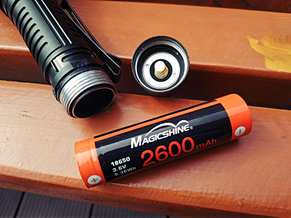

筒头虽大,不过筒身正好握持,且表面纹理细腻,握持感舒适且防滑。侧身的报夹能带来便携的装载以及止滚的效果。尾盖拧开可见工整的矩形螺纹以及镀金支撑触点。
其实正负极均采用了弹性支撑的镀金触点。一方面能带来更好的抗震效果,也可以带来更为高效低阻值的电路系统。2600mAh容量的18650电池也带来了不错的续航。

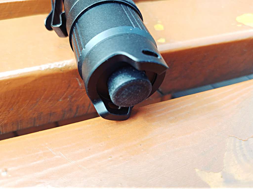

尾部是开关按键,战术点射操作至此可实现。按键表面凸纹,触感辨识度极好。

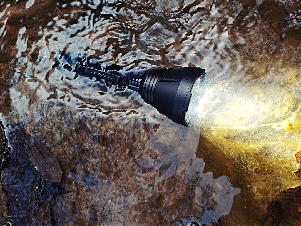

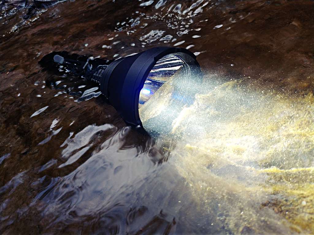

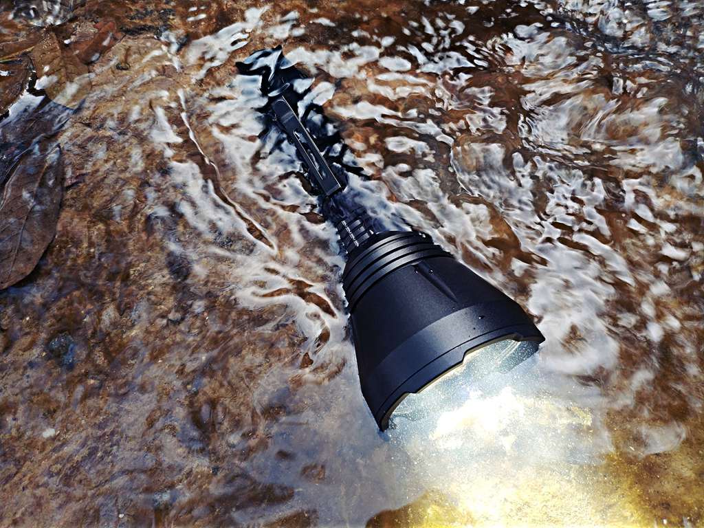

户外遇水难免,且我为了方便是没有拆充电模块的。这时候也能有效防水。
入水工作了近10来分钟没有问题,可以说防水性能值得信赖。
且过程也直接接触岩石,耐磨性也得到一定的验证。
