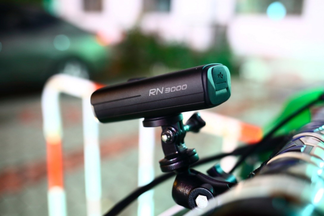

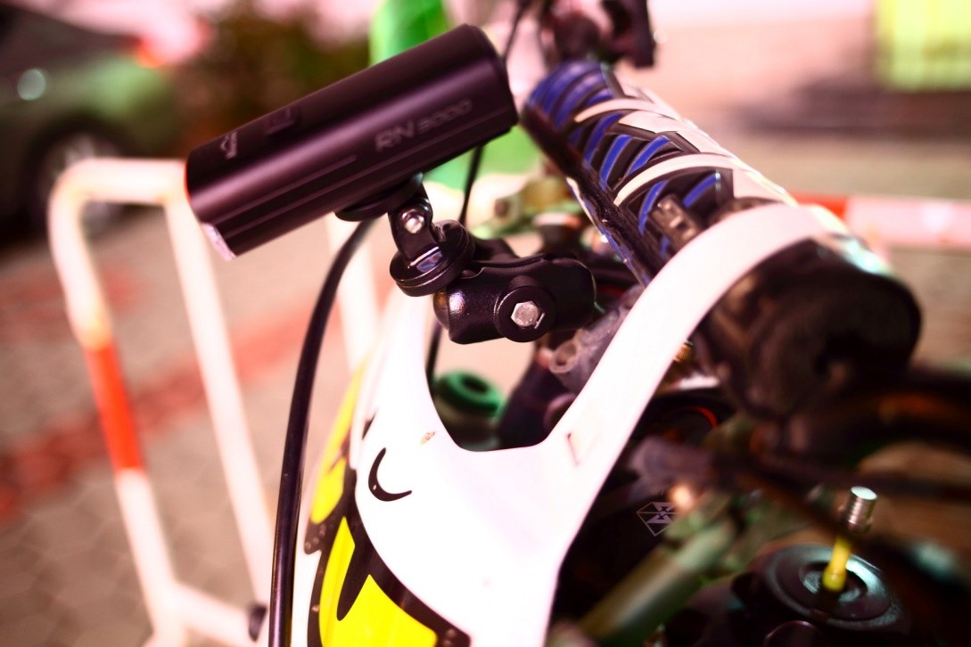

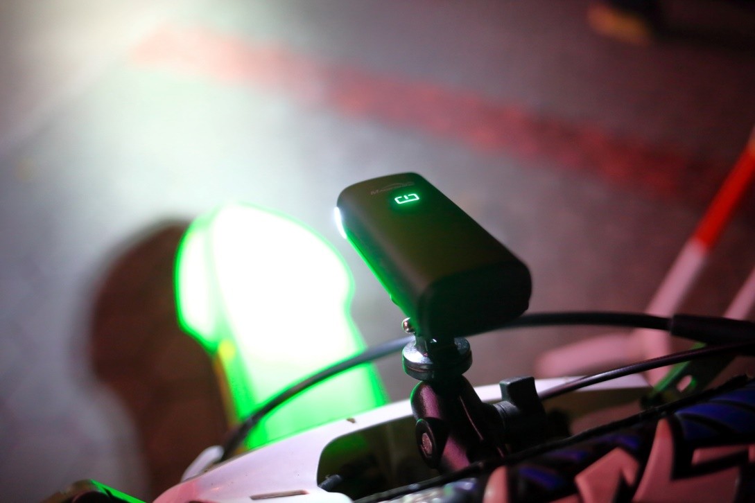

评测开始之前先上一段夜跑视频,自行车老衲就不玩了,测试的车是一个摩托车,支架我用的是DA1500带的转4/1螺丝的支架装在RAM球台上,稳定性还算不错,我测试的场景就算够激烈了也没有松动的迹象,非常好。

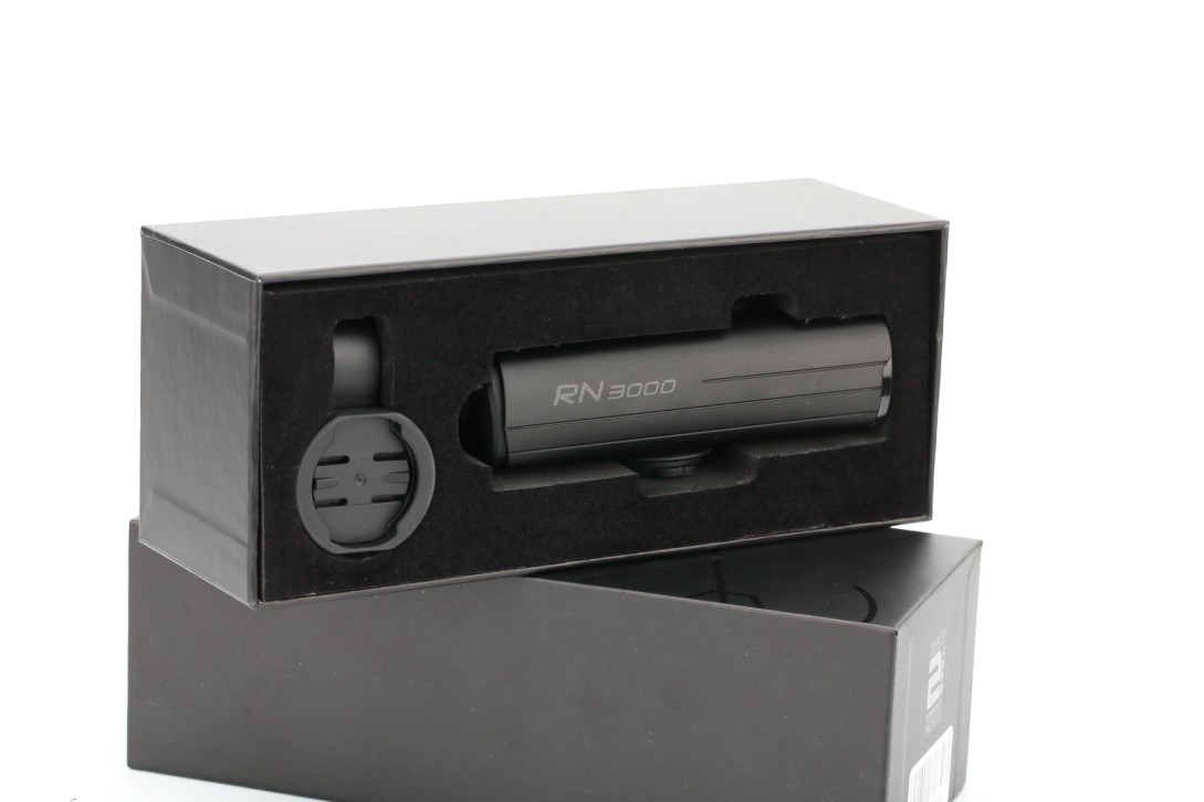

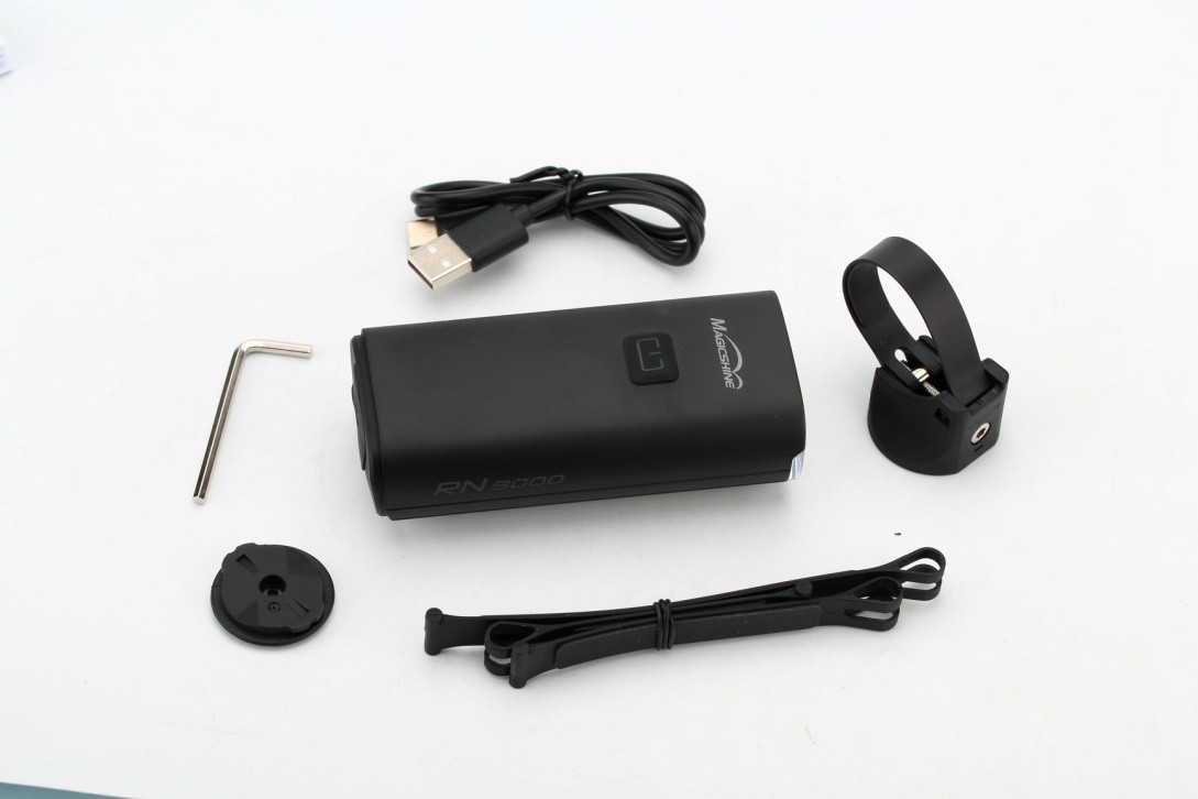

首先从包装开始说,好吧其实包装也没啥可说的,海绵填充,保护不错。

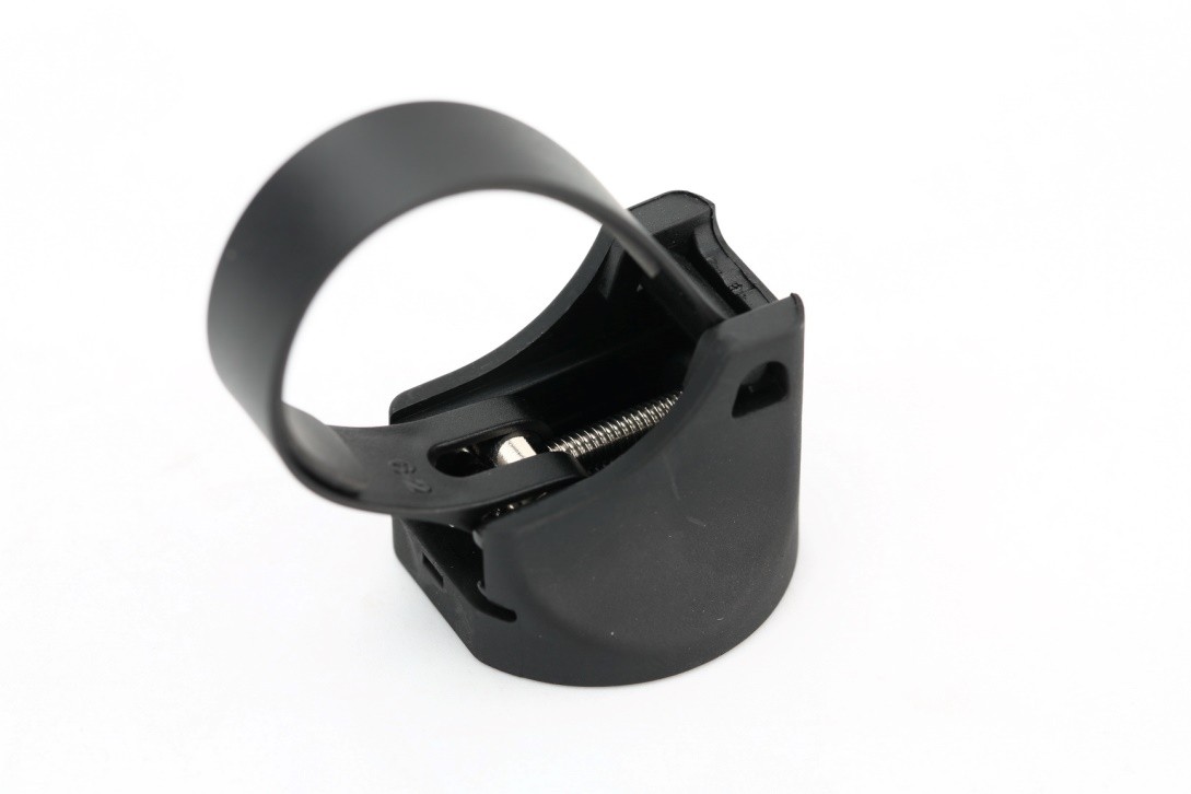

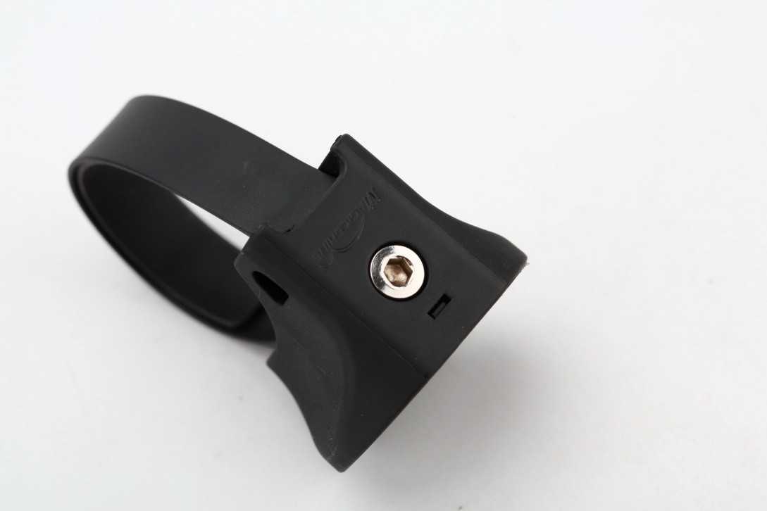

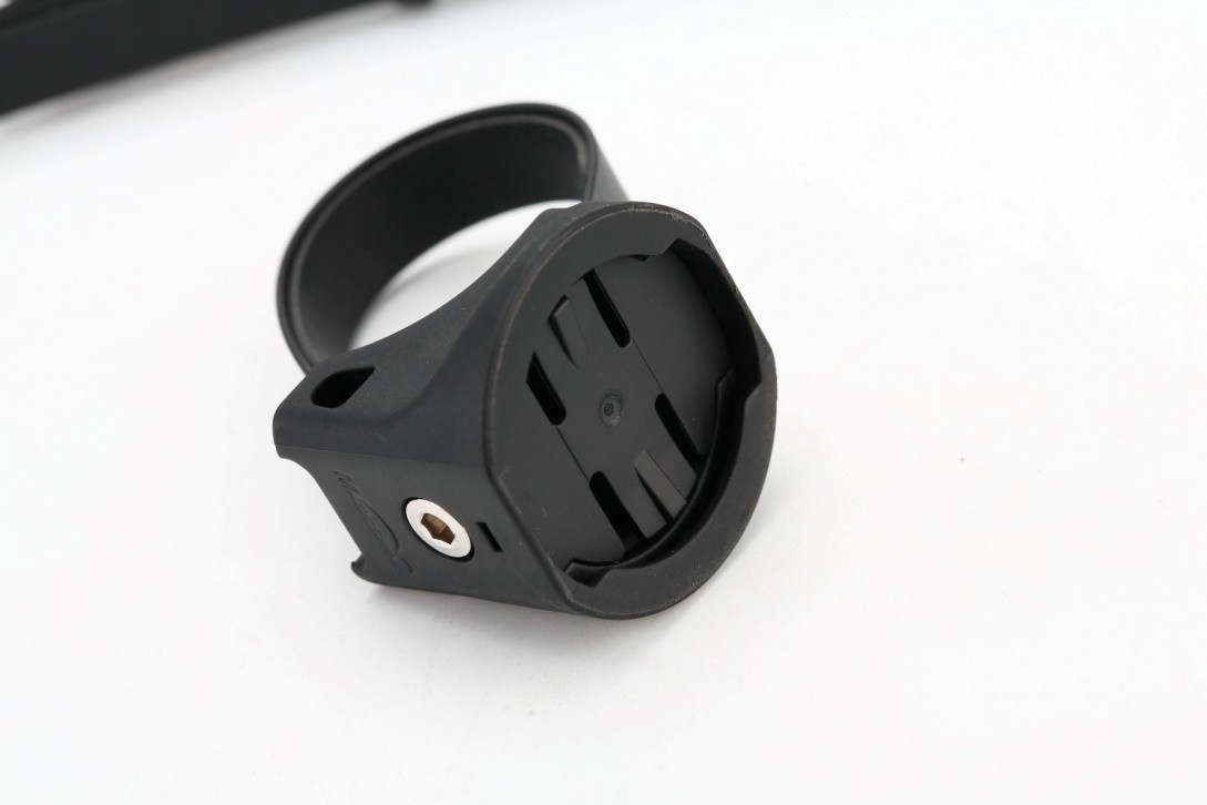

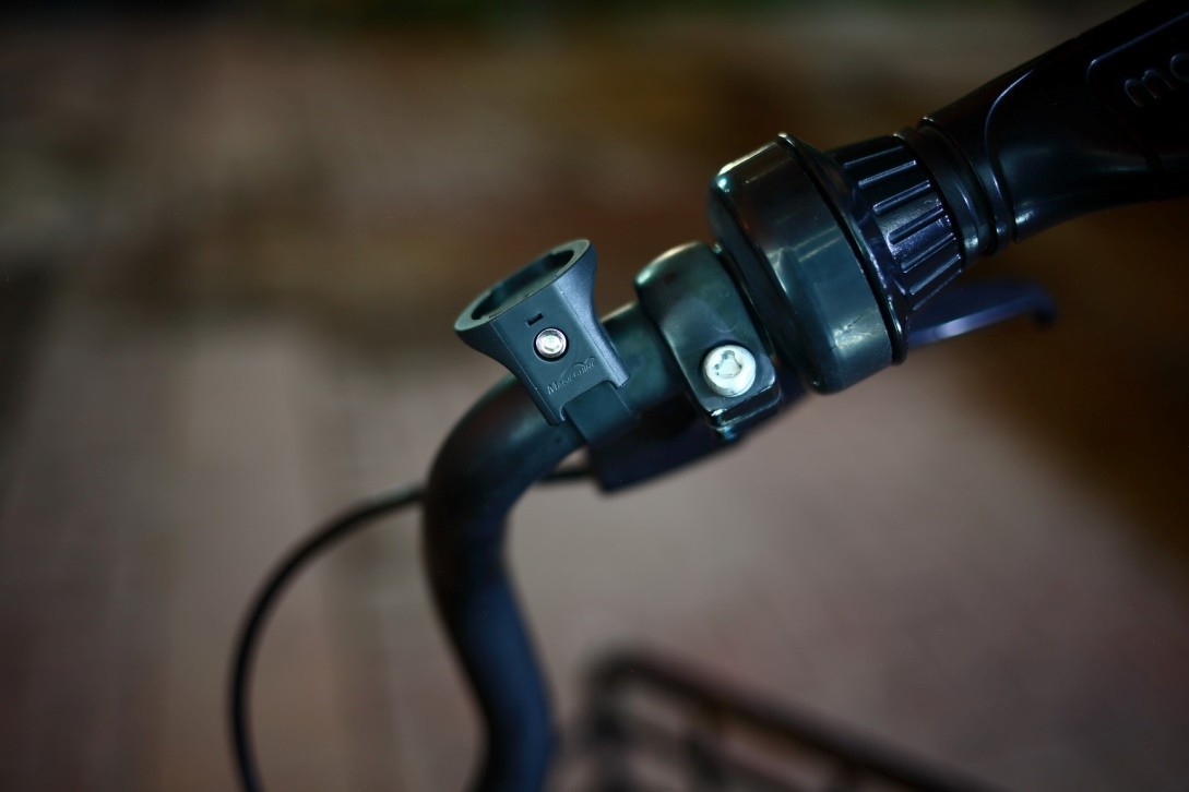

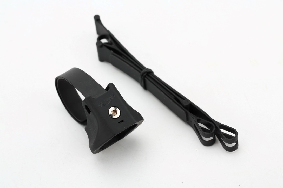

迈极炫车灯的底座设计算是比较有特殊的,首先不得不说迈极炫的底座安装麻烦,因为必须要用到六角扳手,但是换个角度来说这也提供了一定的防盗能力,加上灯头和底座分离的设计,应该没有哪个吃错药的小贼会来偷你车灯的破底座。

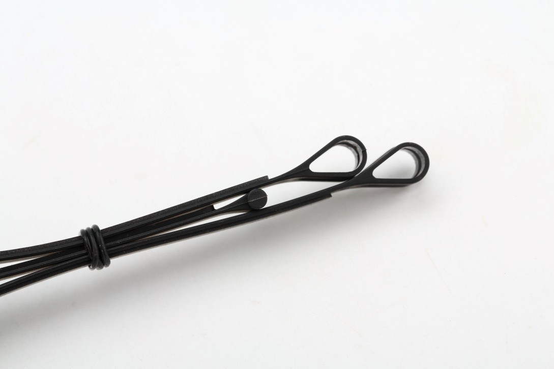

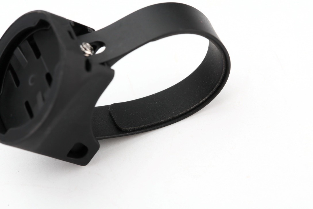

底座标配了多达4颗不同长度的绑带,基本上可以覆盖各种直径的车把了。并且每条绑带的内侧都有厚厚的橡胶垫,加上螺丝锁紧的方式,基本上任何骑行环境都不会让车灯松动。
车灯的安装方式也很简单,底座锁紧后,车灯只需要旋转90度就可以锁定到位,非常方便。

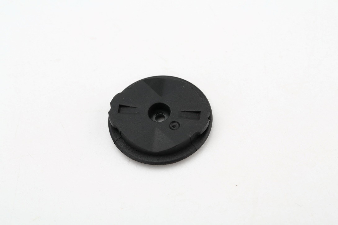

出厂附件里面多了配了一个底座,可能是迈极炫觉得这个东西属于易耗品给的备件。不过对于我来说更希望像DA1500一样配置一个1/4螺孔的转接底座用于转接其它安装平台,尤其是我一个摩托车用户,车把不仅没地方而且角度也不对,只能安装RAM支架转接RN3000。

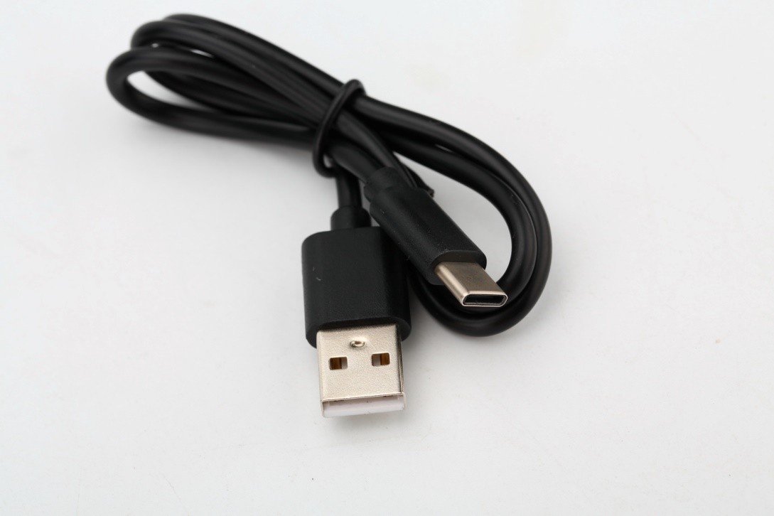

充电线没啥特殊,就是普通的type-c充电线。

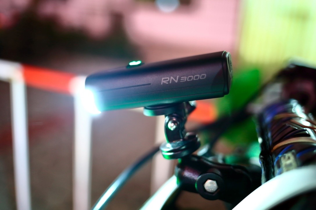

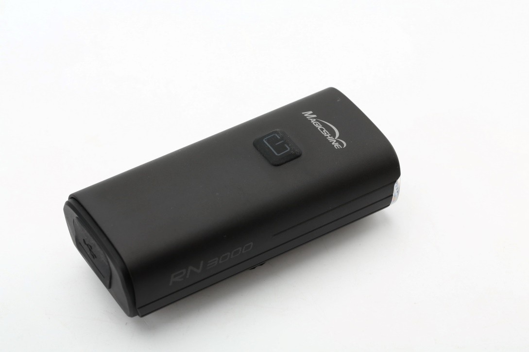

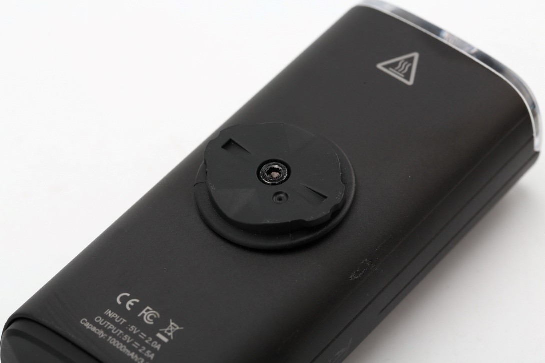

下面开始介绍主角RN3000主灯,迈极炫的几款车灯其实长相都差不多,整体相对圆滑的外形无论是放在包里还是握在手里都毫无违和感。总体尺寸约为107mmX48mmX32mm,重量为279克含电池。防护等级达到了IPX67,雨天骑行也不是问题。

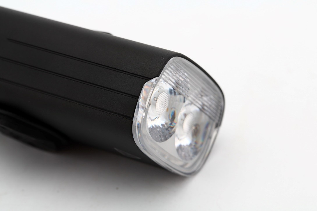

灯头采用了整体PMMA材质,算是比较耐磨的,但是建议还是别和其它物品放在一起,用个绒布袋好好收纳它,毕竟塑料和玻璃的硬度根本不能比。这里吐个槽迈极炫如果能标配一个收纳袋就更好了。

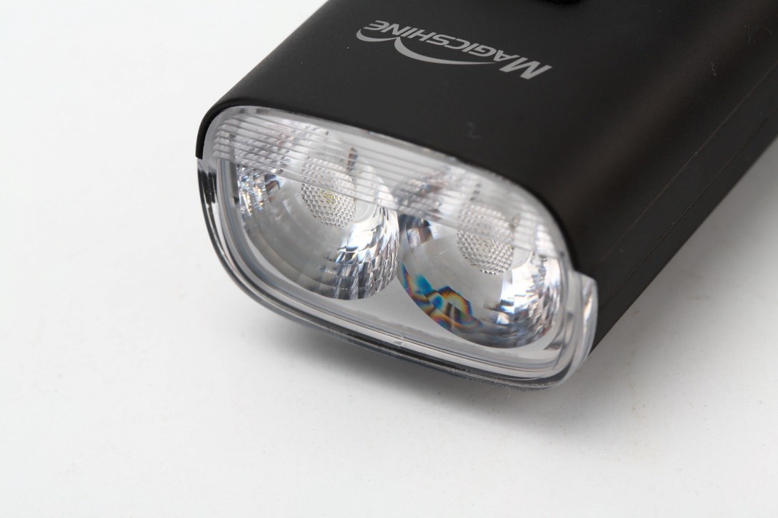

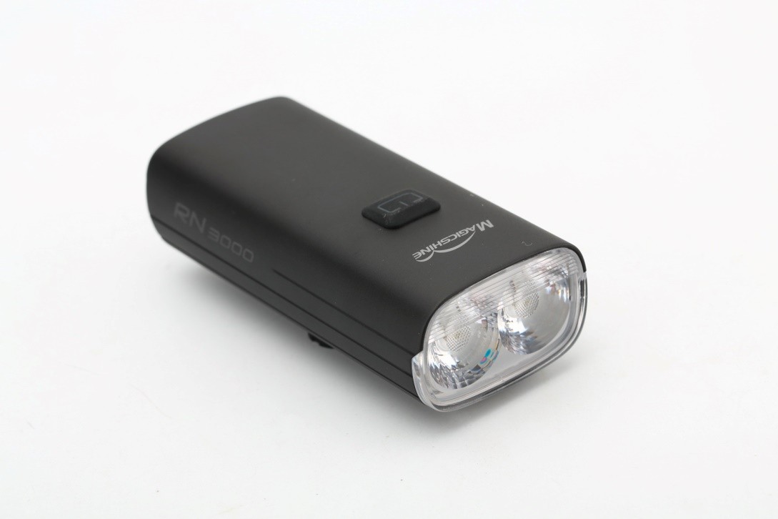

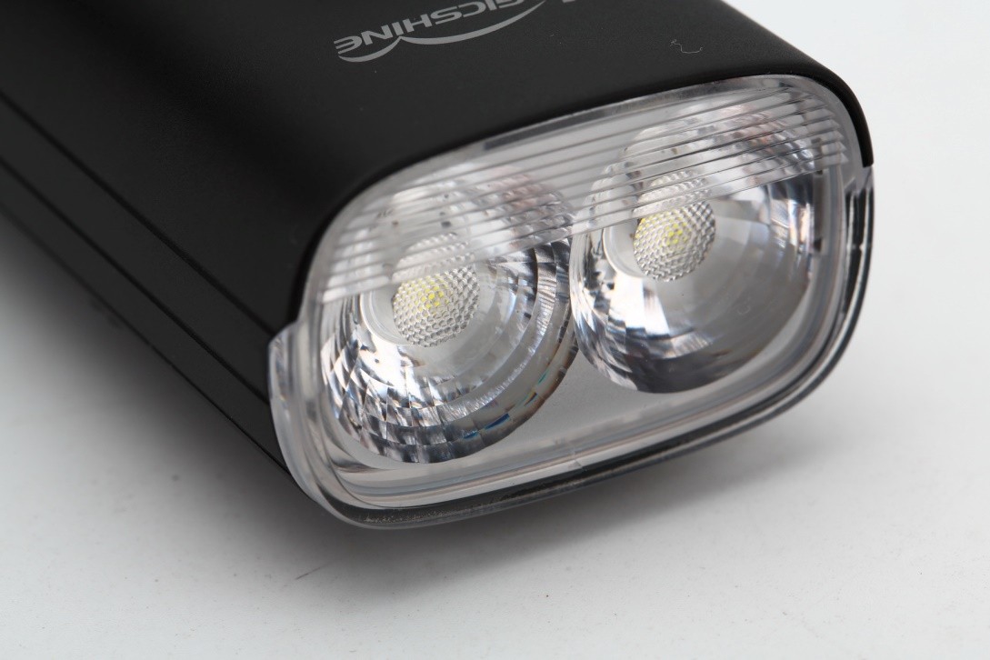

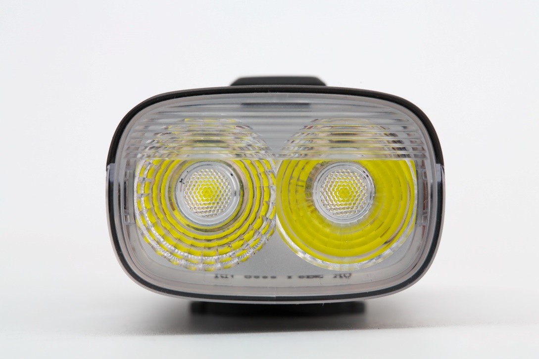

从灯头的透镜基本可以看出,两个灯头的设计不一样,左边那个偏向于泛光,而右边那个偏向于聚光,两个透镜的中间都做了用于打散光线的蜂窝透镜用于增加泛光范围。透镜上面做了防炫目的设计,但是实际效果嘛,就那么回事,后面有测试。
LED配置官方没提,但是通过总体3000流明的光通量来看,应该就是那两家的,单灯1500流明对于现在的led技术完全不是问题。TIR透镜的加入让RN3000的最大远射距离达到了264米。同时大容量的21700电池,让RN3000即使在最高档位,续航时间也可以达到惊人的1小时35分钟,在节能档位更是达到了23小时的最大续航时间。

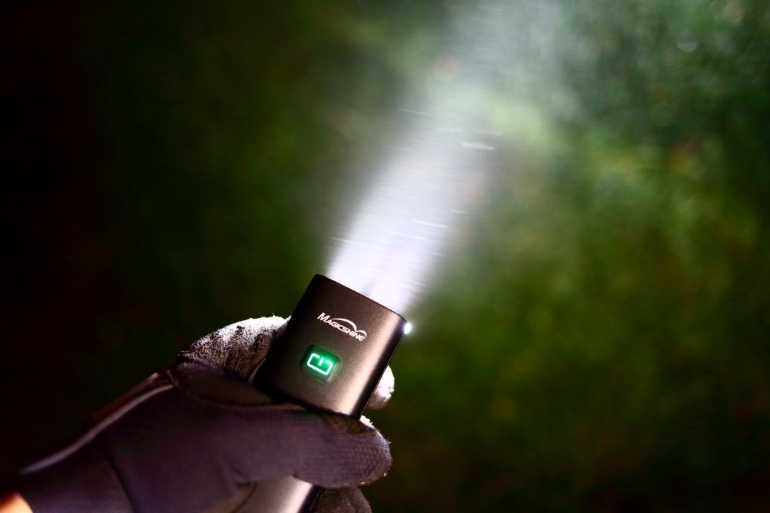

整个车灯只有一个操作按键,用于四档亮度切换,同时还有骑行闪光及远近光分别控制等功能。

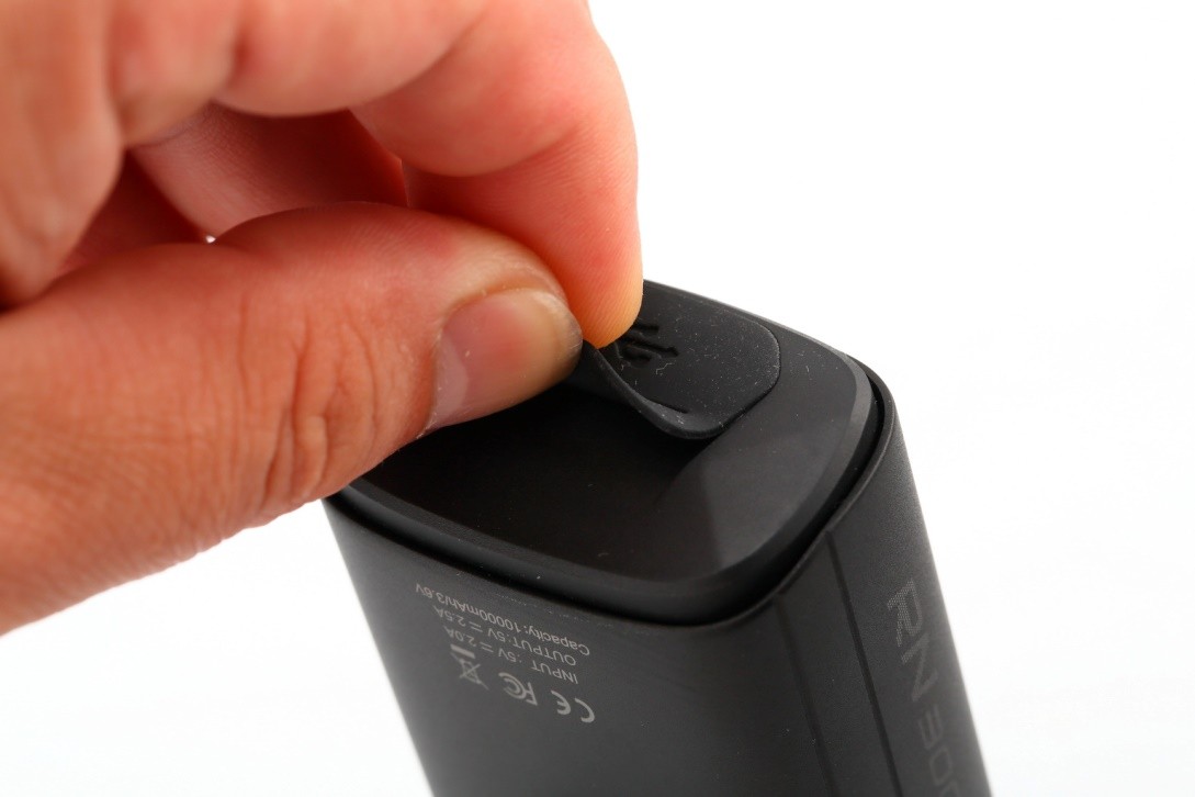

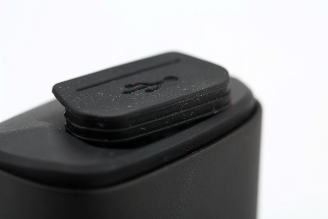

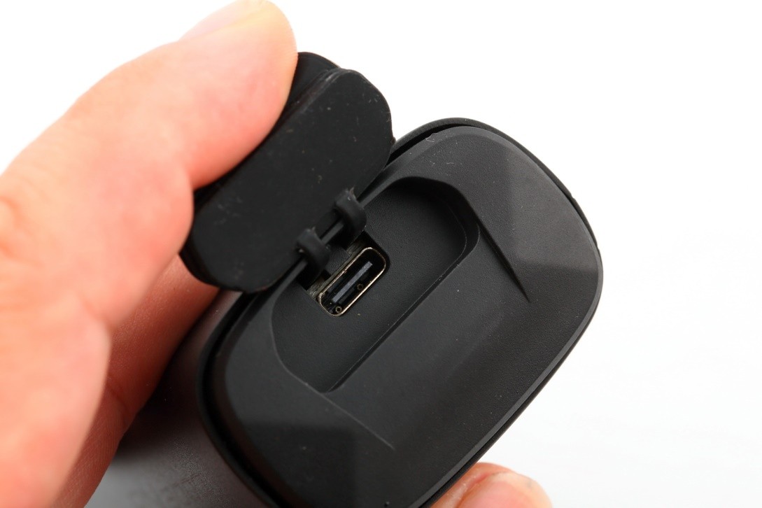

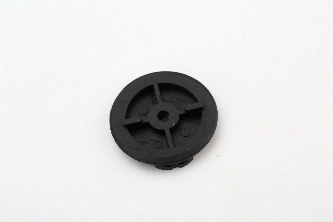

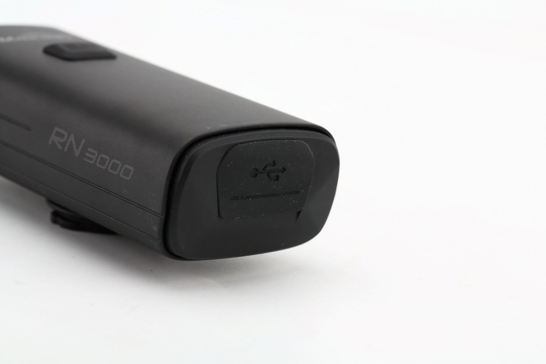

尾部的充电口有着厚重的橡胶塞帽做密封,为了便于打开橡胶帽迈极炫特意把橡胶帽的边缘做得很薄,很容易抓住边缘拽出橡胶帽。

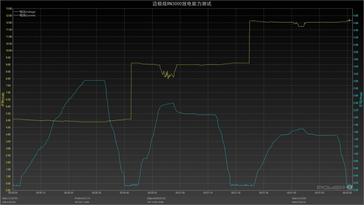

RN3000的type-c接口不仅是充电用的,同时还可以作为充电宝给其它移动设备供电,不过令我没想到的是,RN3000的充电宝功能作为一个车灯的补充功能居然性能强悍无匹,以至于让很多“职业”充电宝汗颜。

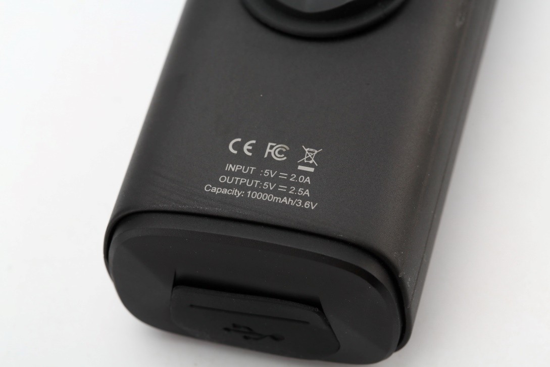

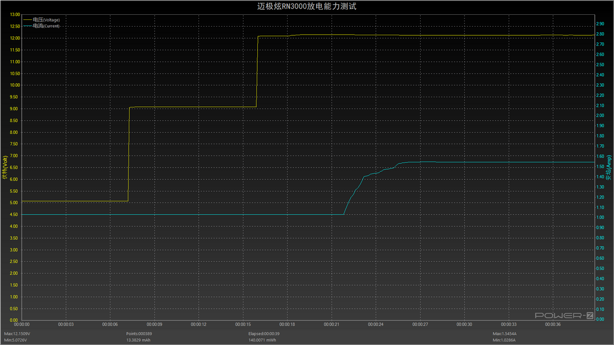

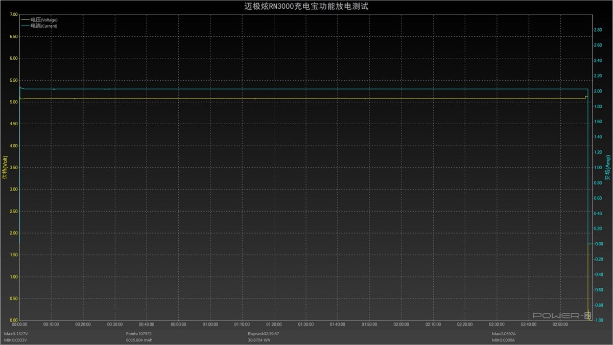

虽然车灯上只写了5v2.5a,实际上这个车灯可以稳定的输出5v3a,9v2a和12v1.5a,极限输出测试总功率甚至超过20瓦,加上两节大容量的21700电池加持,这已经让很多专业充电宝无颜以对了。实测RN3000在5v 2a电流下有效放电容量达到了惊人的30.7瓦时,注意这可是我实际用电子负载仪放出来的实际容量,不是什么电池标称容量,是实实在在有效容量。这基本上接近市面上用4节18650电池充电宝的的容量了。
出于好奇我对充电宝又做了一组极限放电测试,我测试的方式是用一个usb表+诱骗器+电子负载方式测试的。
实测5v的电压下放电电流可以轻松超过3a,因为我的表只能测3a所以实际电流可能还要更高。在9v的时候实测基本上可以稳定工作在2.3a左右,再超过就有电压波动的情况了。在12v的时候大概可以稳定工作在1.7a左右,十分凶猛。

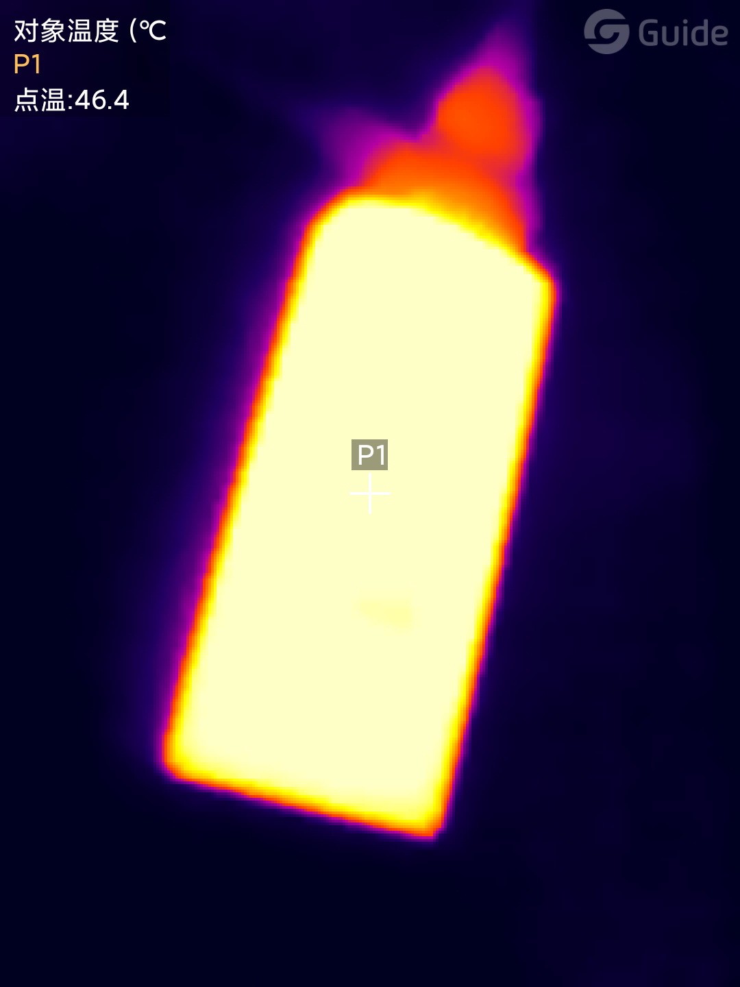

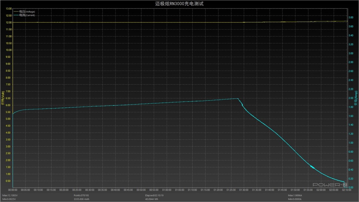

电池放光了当然就得充电,只是让我没想到的RN3000不仅放电性能恐怖,充电性能更为恐怖。
当市面上大多充电宝以5v2a也就是10瓦充电功率上沾沾自喜的时候,实测RN3000在支持快速充电的充电器上,RN3000直接向充电器申请了12v的电压,并且几乎全程都在2a电流上猛飙,注意这可以12v 2a,也就是高达24瓦的充电功率。折合到每颗电池的充电电流高达3a以上,在这个巨大的功率下不仅充电器被折磨得发热,RN3000自己温度也不低,最高温度达到了46度,当然在这么凶猛的充电功率下,仅仅2小时多点就完全充满了,这个充电性能确实有点恐怖了,别忘了这可是两颗21700电池,换个角度说能达到3a充电功率的充电器估计都得200+了。

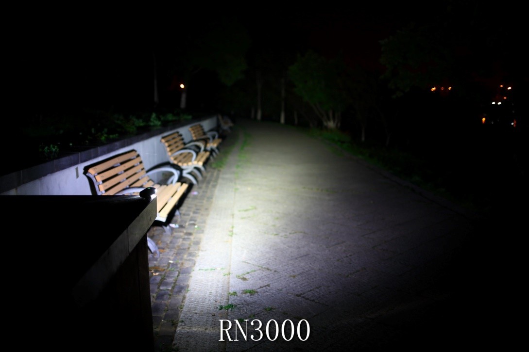

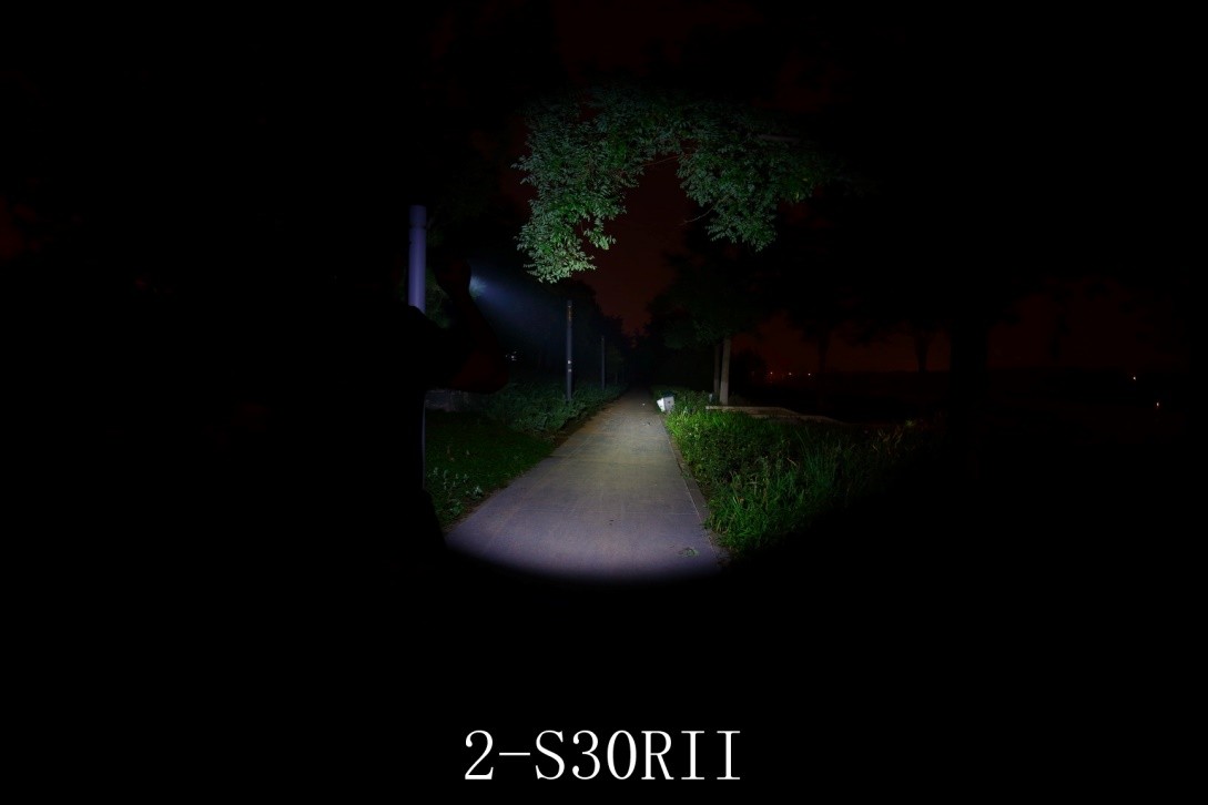

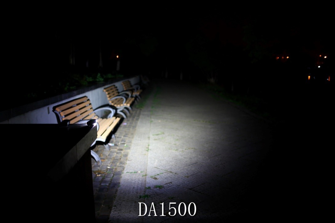

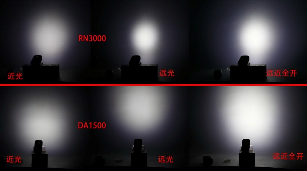

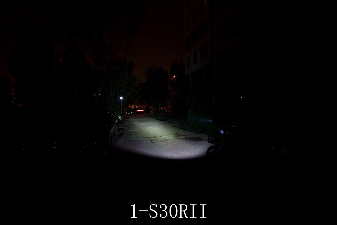

下面是照明性能测试,碰巧手中有DA1500车灯,这里简单做个对比。首先是照明范围测试,注意下图两组灯我用的不同拍摄参数,只为了观察泛光,实际RN3000要比DA1500亮的多。
相比之下RN3000的光斑相对更为集中,远近光的光轴基本上都重叠在同一条轴线中,只是光斑大小不同罢了,所以如果灯头使用较高亮度的时候对对面的影响还是很大的。光斑类型其实有点偏向于类似小直的发光,但是RN3000相比小直有着更好的光斑过渡以及从边缘到中间的渐变光强,对于铺路照明比小直适合的多。
而DA1500的光斑更大,换句话说照明范围更大,而且远光和近光的光斑位置也偏移得很大,如果只开近光的情况下,对对面行车影响也相对更小。但是过大的泛光也造成了远端光强较低,下图的实际场景中RN3000的远距离覆盖要比DA1500好很多。因为拍摄中要照顾最近距离的落地亮度防止过爆,实际上RN3000的照明距离要比DA1500强很多,仔细看下图可以看到RN3000的照明远地点覆盖到了更远距离的树木。
对比小直,RN3000的铺路效果可以说是一天一地,不仅是光通量,泛光远射基本上完全压制小直,RN3000的泛光基本上是从车灯的正下方就开始了,而远射距离更是完胜。而且远近分离的设计使用比小直灵活不知道多少倍,再也不用上下掰角度来达到远近光效果了。

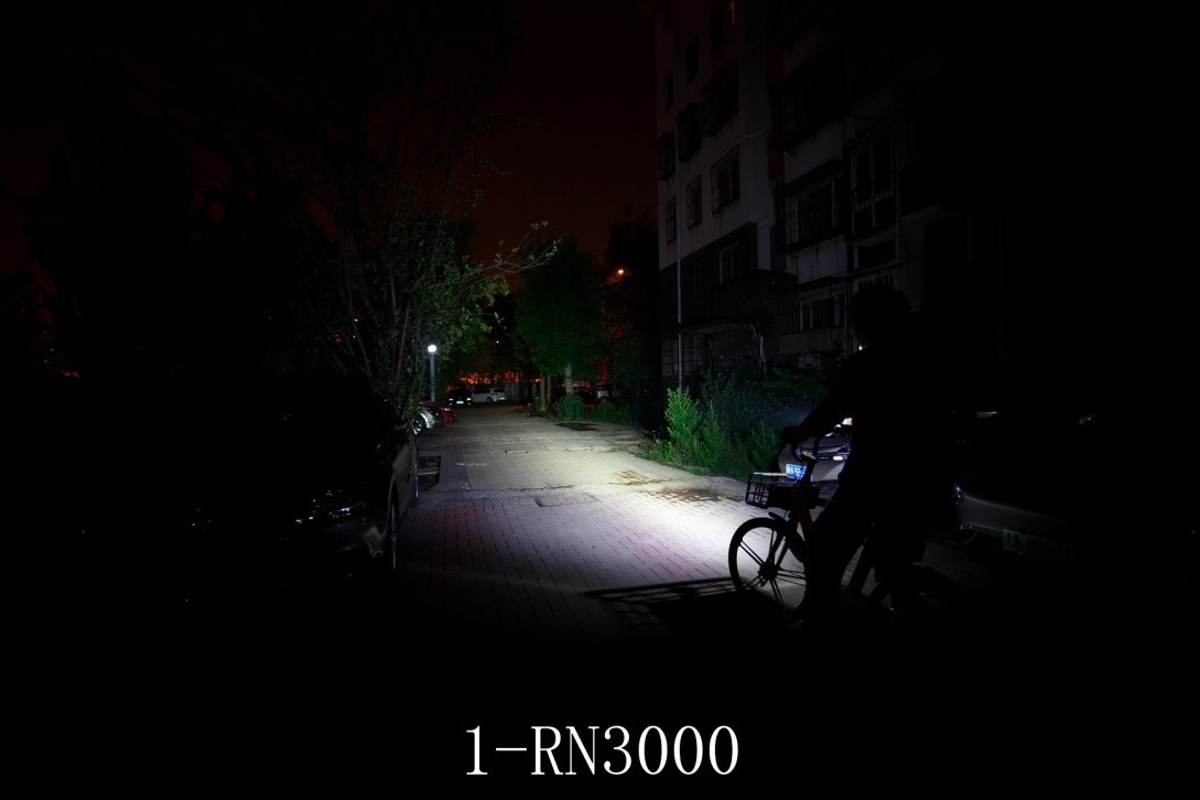

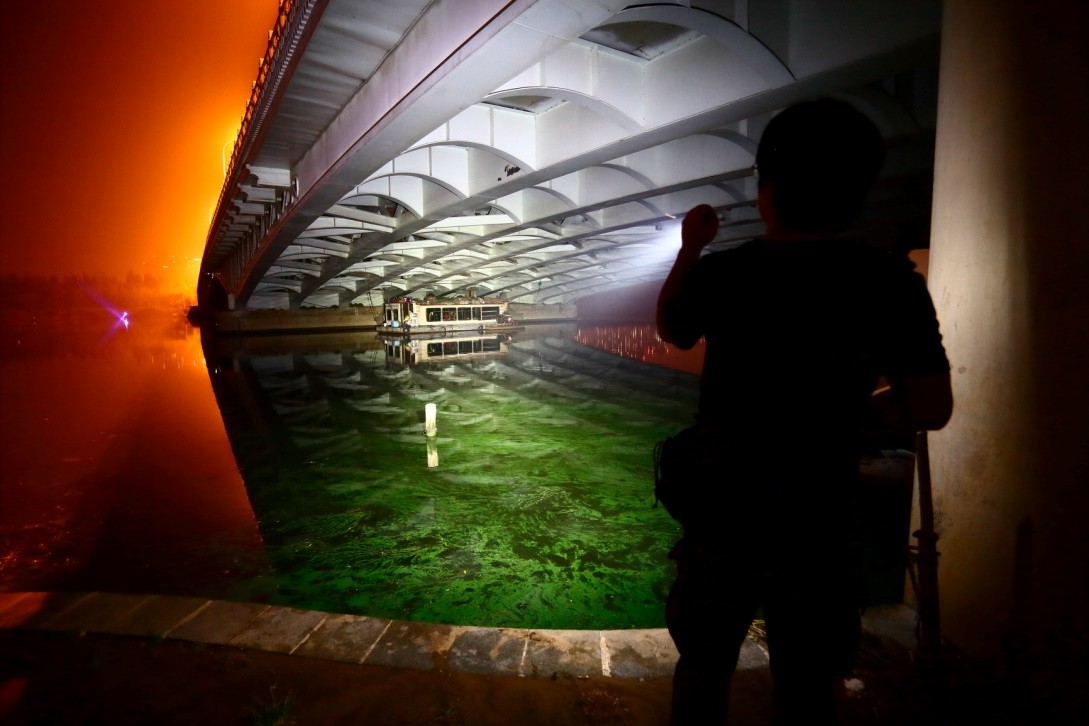

实际上车的效果其实和上面差不多,首先不得不承认RN3000的铺路效果非常好,特别设计的tir透镜把RN3000的光斑控制的非常好,两侧的范围虽然不像汽车灯那么大但是也足够用。3000流明的光通量即使是速度更快的公路车也可以覆盖足够大的范围,为安全骑行提供保障。同时远近光分离可以适应更多的场合,无论是城市走街闲逛还是跑野外撒欢,RN3000都能提供足够的照明效果。
