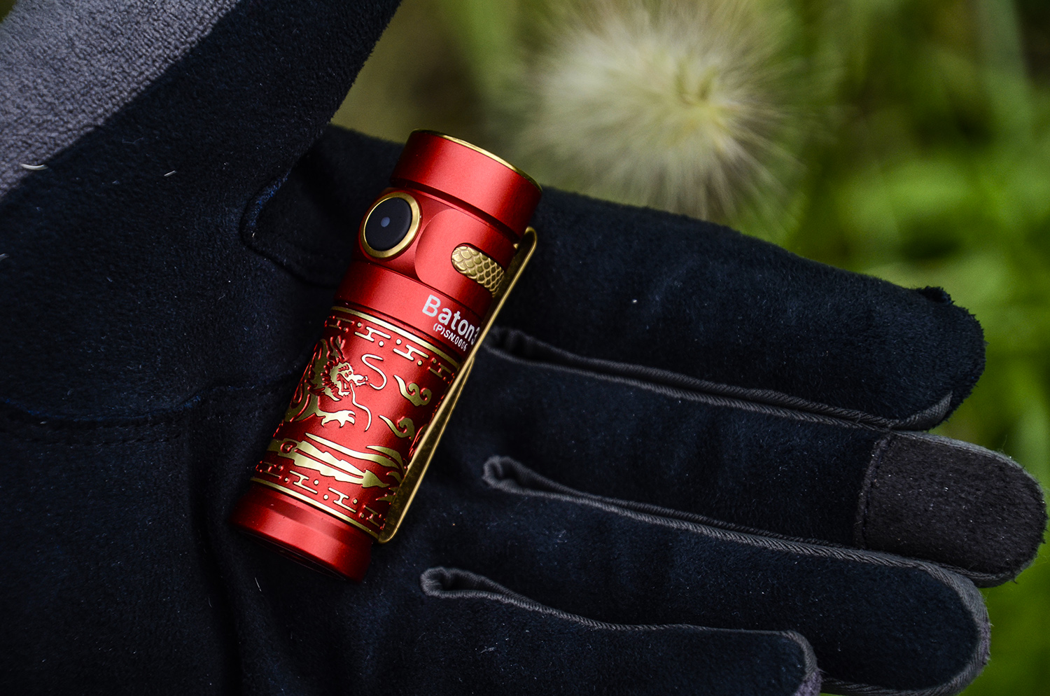

    时至今日,这掌中之光又做了新的升级,全新的国风龙凤浮雕图案筒身,红里带金,令人目不暇接、爱不释手。浮雕工艺缘起青铜器时代,Baton3龙凤版既是对传统艺术的致敬,更是对中华民族优秀文化的传承和发扬。
    精雕细琢,精彩点缀生活

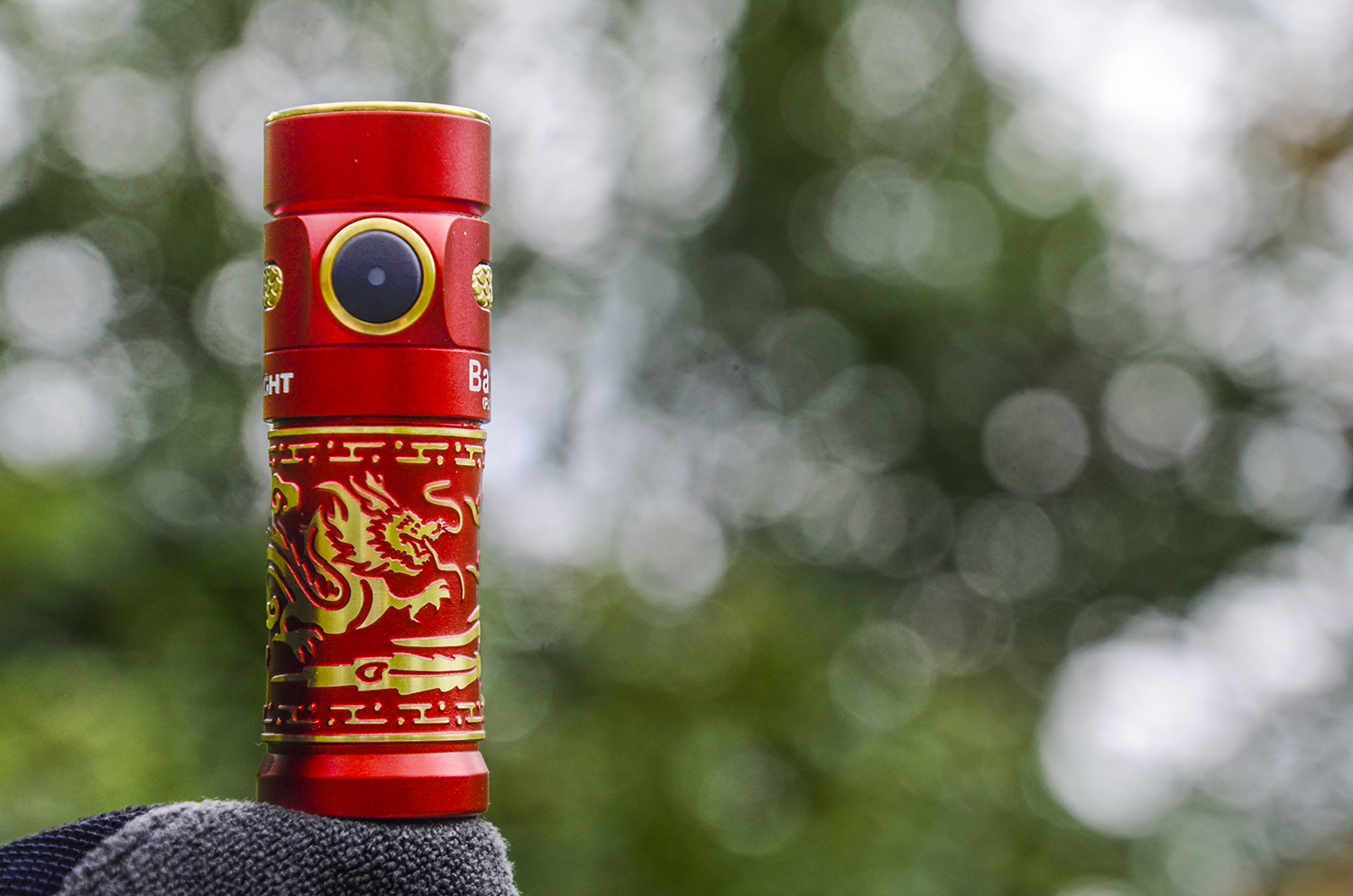

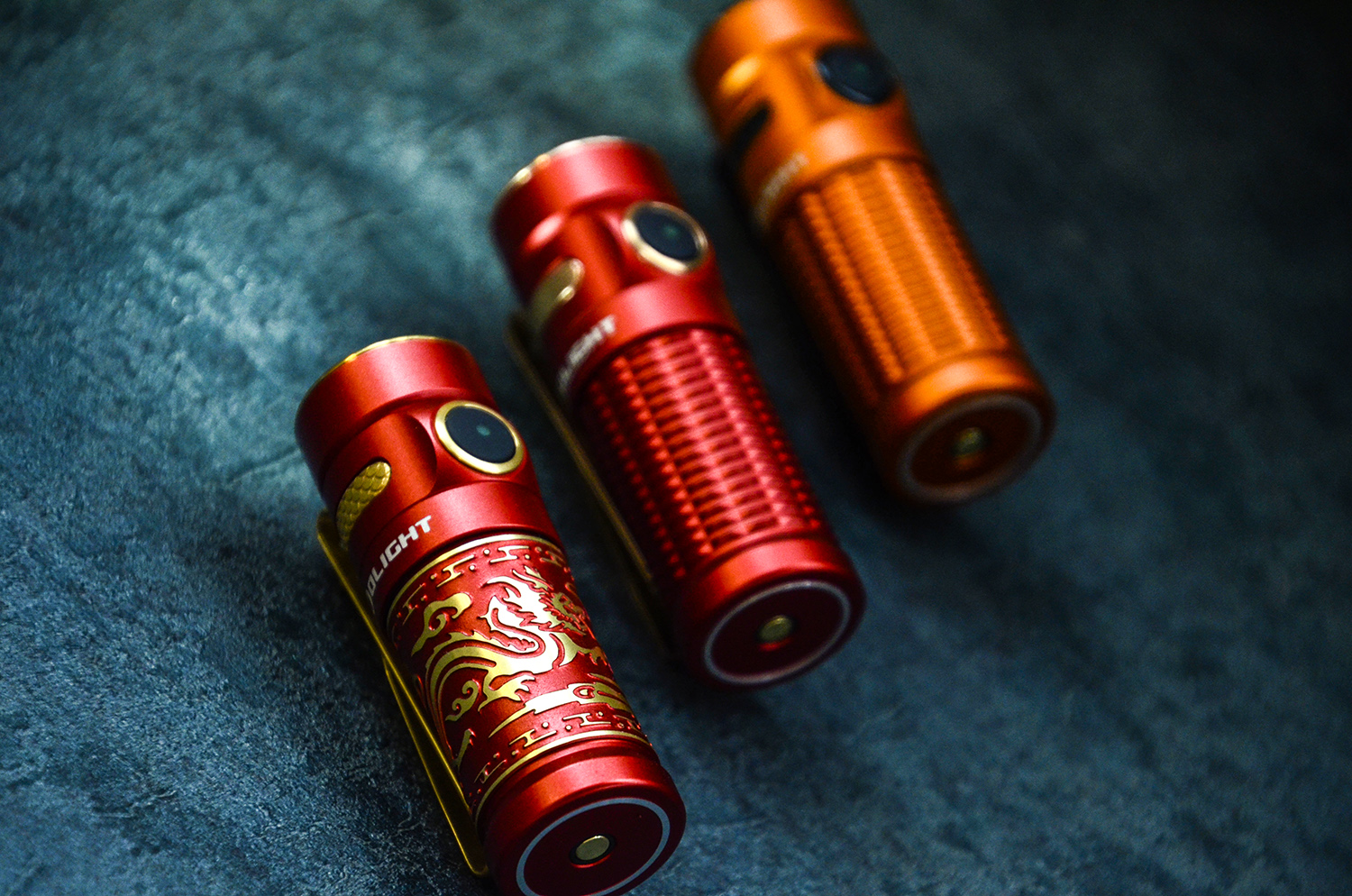

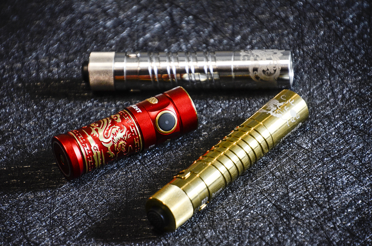

    浮雕效果是傲雷最新的尝试,此前用在水土气火四元素钛合金筒上,确实具有更好的视觉和触觉感受。这一次,龙凤限量版Baton3精选航空级铝合金材料,整根铝棒掏空打造,也用了同样的3D浮雕工艺,画面的立体感、层次感很强。
    Baton3龙凤版采用红金双色的表面氧化,红色为底,浮雕金龙金凤升腾在金色祥云之上,瑞意吉祥,彰显高端与独特。这也是全球限量产品,1/9999更显稀有。
    龙凤也是中华民族自古以来的精神图腾,这次双双同时展现在一只手电上,有龙凤呈祥的寓意,多道工序精雕细琢,形成难以复制的品质。
    其实浮雕工艺不仅是满足了视觉享受,更为重要的实用功能,就是通过不规则的凹凸纹理,带来更加丰富细腻的手感,使用感受确实不同,具备较高的舒适度。
    不是每只手电都适合馈赠,不是每只手电都值得珍藏,傲雷Baton3龙凤限量版,确实是照明的好工具、掌上的艺术品、会发光的传承物。

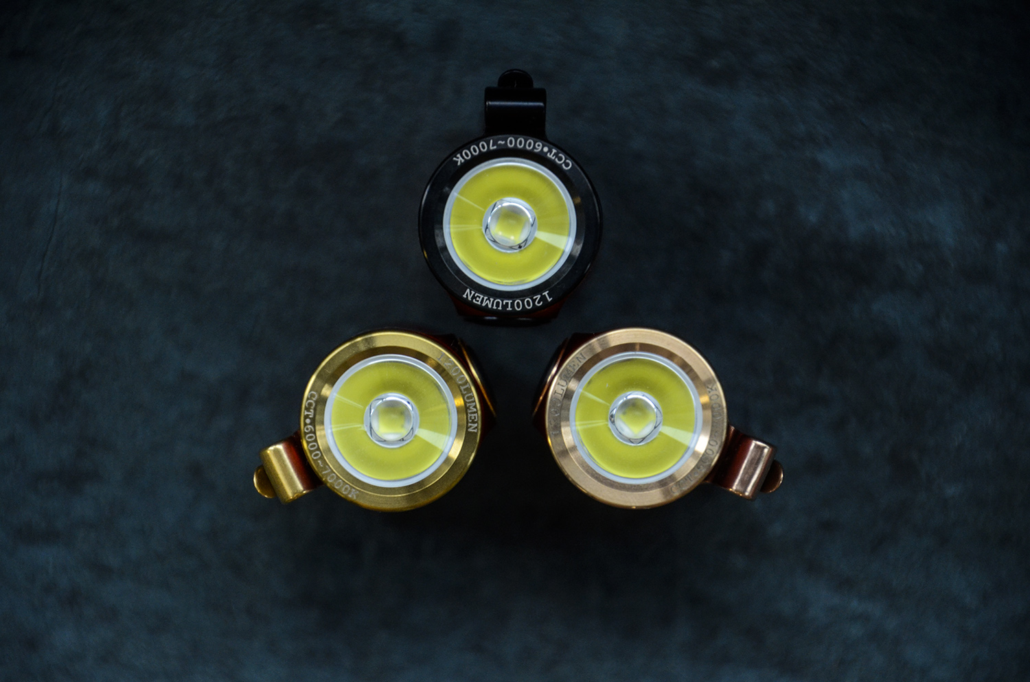

    Baton3使用一颗流明纳斯SST40 (5A)灯珠,色温约6500K正白光,最大光通量达到了1200lm,光效比较高,能够实现小而不简的高亮度照明。
    Baton3作为一只小口径日用手电,采用TIR全反射透镜导光,能够带来更均匀的照明亮度,以及更柔和的环境补光效果,透镜表面内凹,形成更加合理的光路,也带来漂亮的一杯黄水。

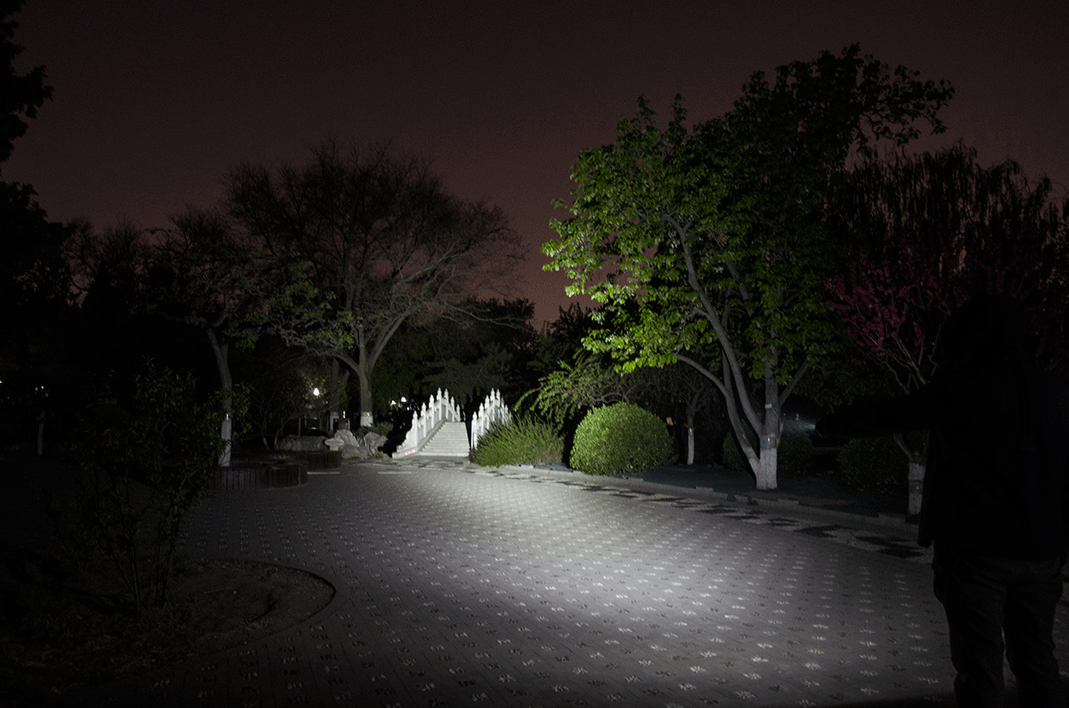

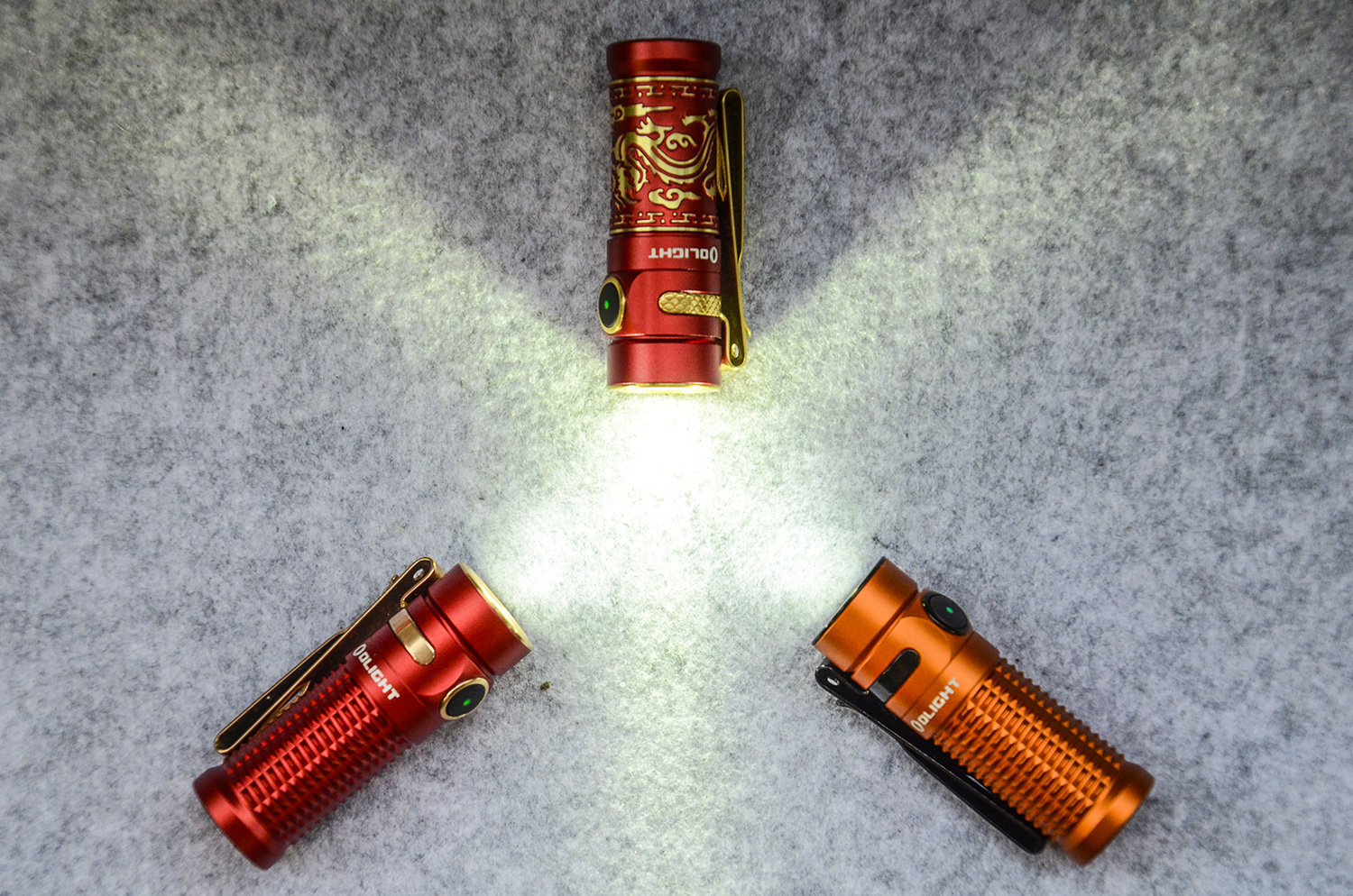

    从对墙约30厘米距离的光斑来看,主副光斑亮度都比较均匀,直径大约12厘米,副光斑亮度从中间向四周逐渐过渡变暗,没有明显的明暗交界,也就意味着能够获得较为开阔的视野。
    龙凤版有5个常亮照明档位,分别是月光0.5lm、低亮12lm、中亮60lm、高亮300m、极亮1200lm,从实际效果来看,月光档位亮度拍照拍不出来,其余四挡亮度和照明范围都逐渐增大,使用者可以根据不同的环境情况,快速调出需要的亮度。
    在任何情况下,只要需要,无论手电处于何种状态,快速双击开关,即能开启1200lm的最大光通量,在指尖发出高亮度的强光,看清黑夜、保证安全。

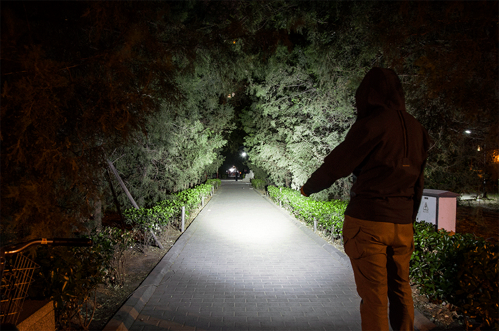

    日常情况使用,Baton3龙凤可以作为随身照明,透镜带来的宽泛均匀的导光照明,即便是高亮的300流明,不但有较好的近距离使用效果,也有较远的照明射程,晚上遛弯随手掏出充电仓,取出手电照个亮,又帅又方便。
    特别是如果遇到了紧急情况,可以快速按动开关,即便紧张没有数三下,只要按得快就能开启1200lm的爆闪档位,强烈、快速的明暗变化,可以让对面坏人的眼睛瞬间致盲,精致小巧的龙凤,也是女士应急使用的好工具。

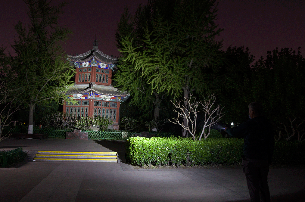

    虽然作为EDC装备,Baton3龙凤版属于偏泛光的手电,由于具备高达1200流明的光通量,中心高亮度照明也有轻松超过150米的射程,最大光强接近7000cd,就喜欢这种通透、明亮、开阔的照明效果。

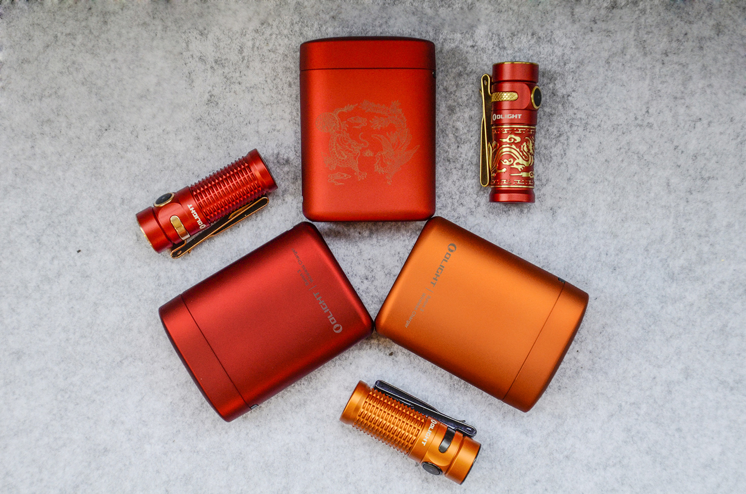

    高雅的黑底金字祥云暗纹硬质开合式纸盒,限量版的高端大气就要淋漓尽致地体现出来。外部封套一只与手电同样红金双色的纸盒,国光传承、盒而不同。
    开箱抽个上上签,大吉大利,反面签语:升职加薪。借您吉言了!升级加薪的话再买俩,哈哈哈!内部两个配件盒放置规整,包括充电盒、手电、充电线、擦拭巾、说明书等物品各一份,凡所应有的,都有了。

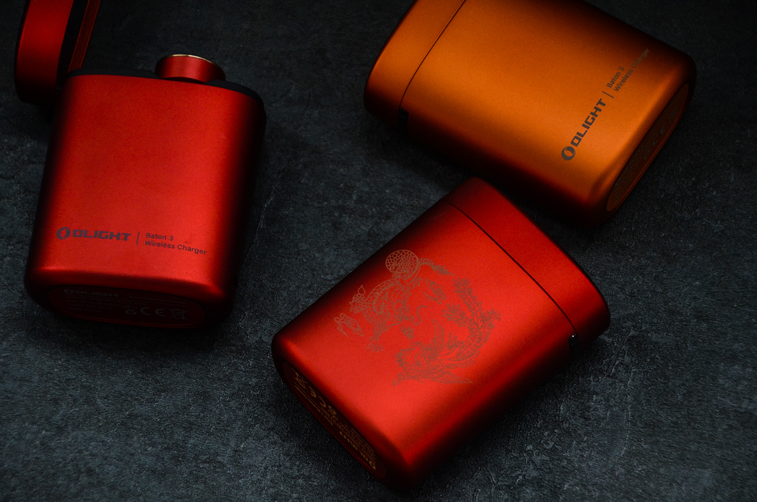

    Batons3龙凤限量版充电仓身材数据为:83×61.5×30mm,全套重量只有165克,手电本体+电池重量51.9克,符合EDC的使用定位。刚打开充电仓,正负极有一片黄色绝缘片,保护运输和仓储的安全,另一方面也能防止电池缓慢放电,避免长时间过放损坏。
    充电仓外部整体采用工程塑料材质,注塑喷油表面工艺,强度大、重量轻、着色均匀、不易脱落,周身过渡光滑平整,没有尖锐的棱角,手感舒适,正面是龙凤呈祥的图案,这就是Baton3的家。顶部开口处还有一个凹槽以及向上的箭头,方便开闭。

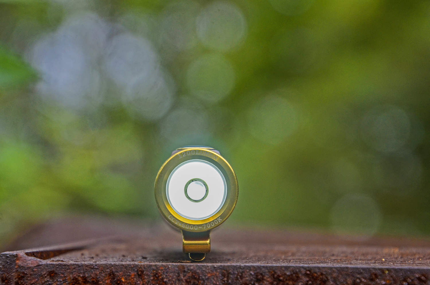

    同样是做了升级的双向不锈钢抱夹,表面采用龙鳞纹,金鳞岂是池中物,一遇风云变化龙。夹持部位做了长度约1厘米的扁平处理,能够增大接触面积,在口袋、MOLLE、帽檐等位置固定更稳。抱夹顶部有手绳孔,本人还是执着地想,如果也能增配手绳就更好了。
    除了便携、美观的功能之外,抱夹的使用还显著提高了手电的防滚效果,龙凤静可以稳定放置在带斜坡的表面,动可以随手夹在衣物上,实现随身EDC的功能。

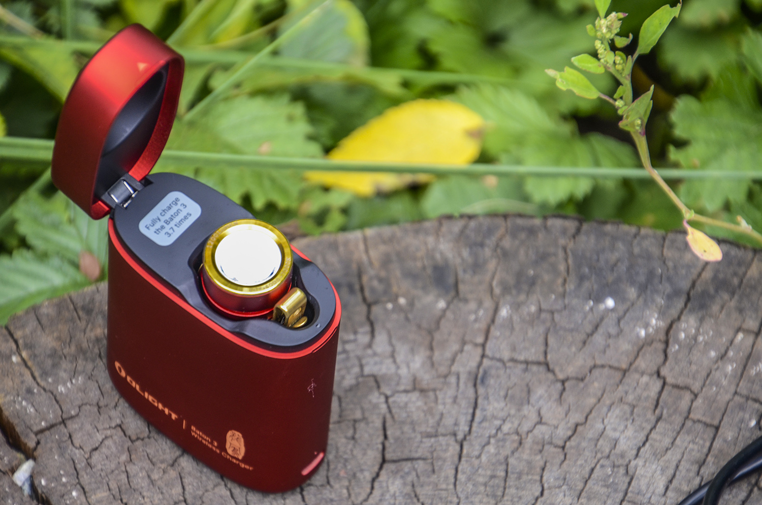

    Baton3系列充电都一样,手电按照抱夹的位置可以顺利放入充电仓内,内部磁吸自动吸合,既能保持手电不会掉落,也同时开始为手电充电。满电的充电盒可以为Baton3完成3.7次完整的循环充电,极大提高了EDC小手电的续航能力。好玩的是,将点亮的Baton3送回家、关上门,Baton3将自动关闭照明。
    Baton3放在充电盒充电之后,开口处的指示灯显示红色,充满时指示灯变为绿色,10秒后将熄灭,根据颜色就能判断充电进程。外部电源给充电仓充电时,充电口上方的红色指示灯点亮,充满后同样变为绿色。

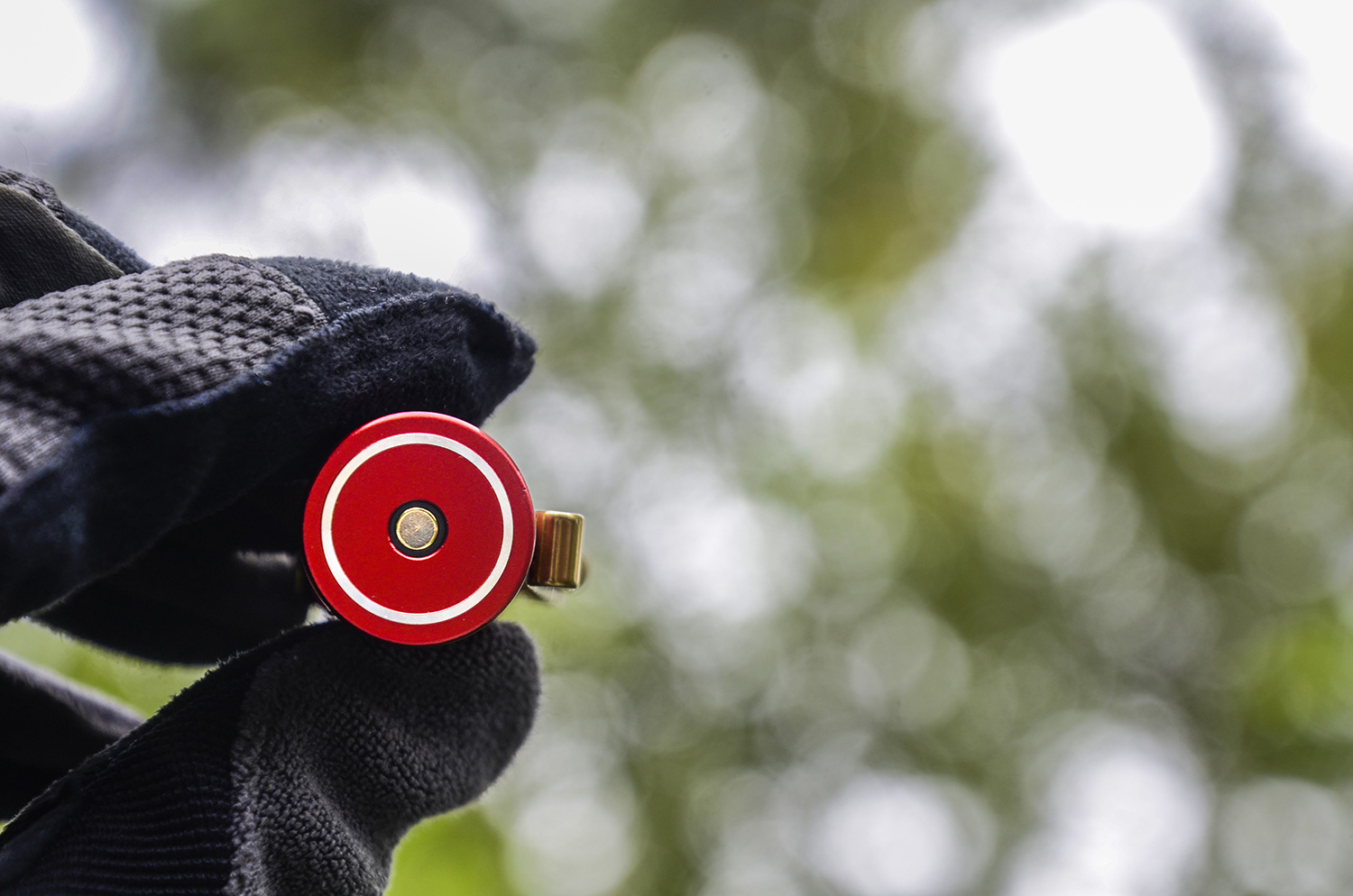

    傲雷全系基本都是尾部磁吸设计了,整齐划一的接口,使用起来非常方便。这种同心圆的底部造型在傲雷的手电中非常常见,吸附充电方式也比较方便。

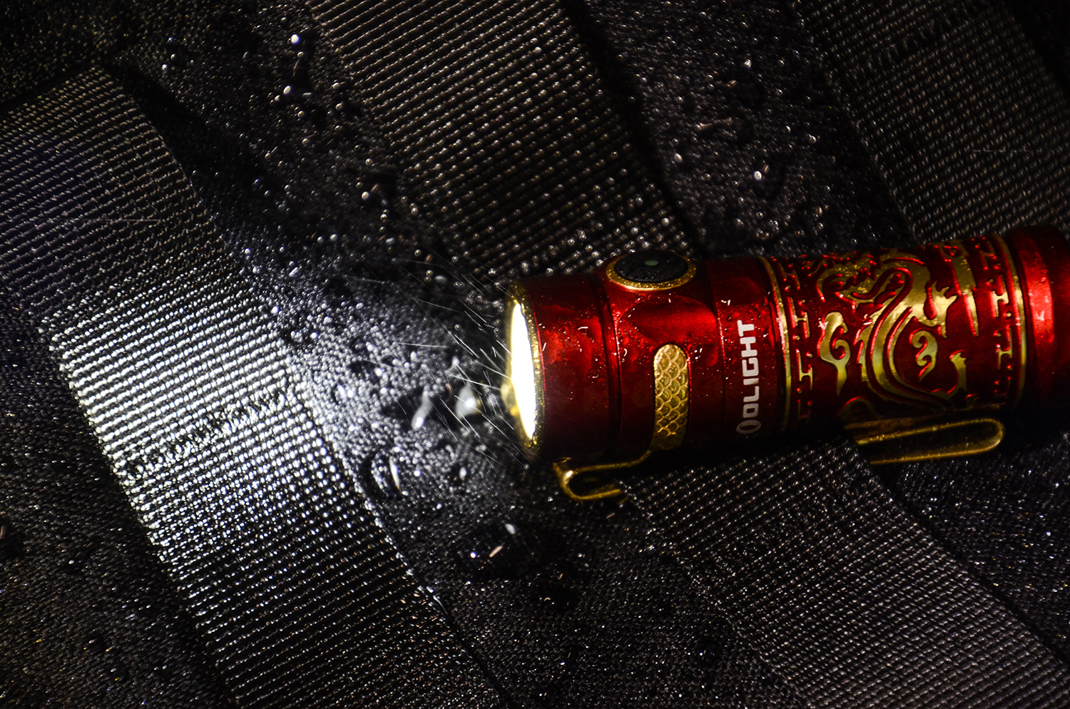

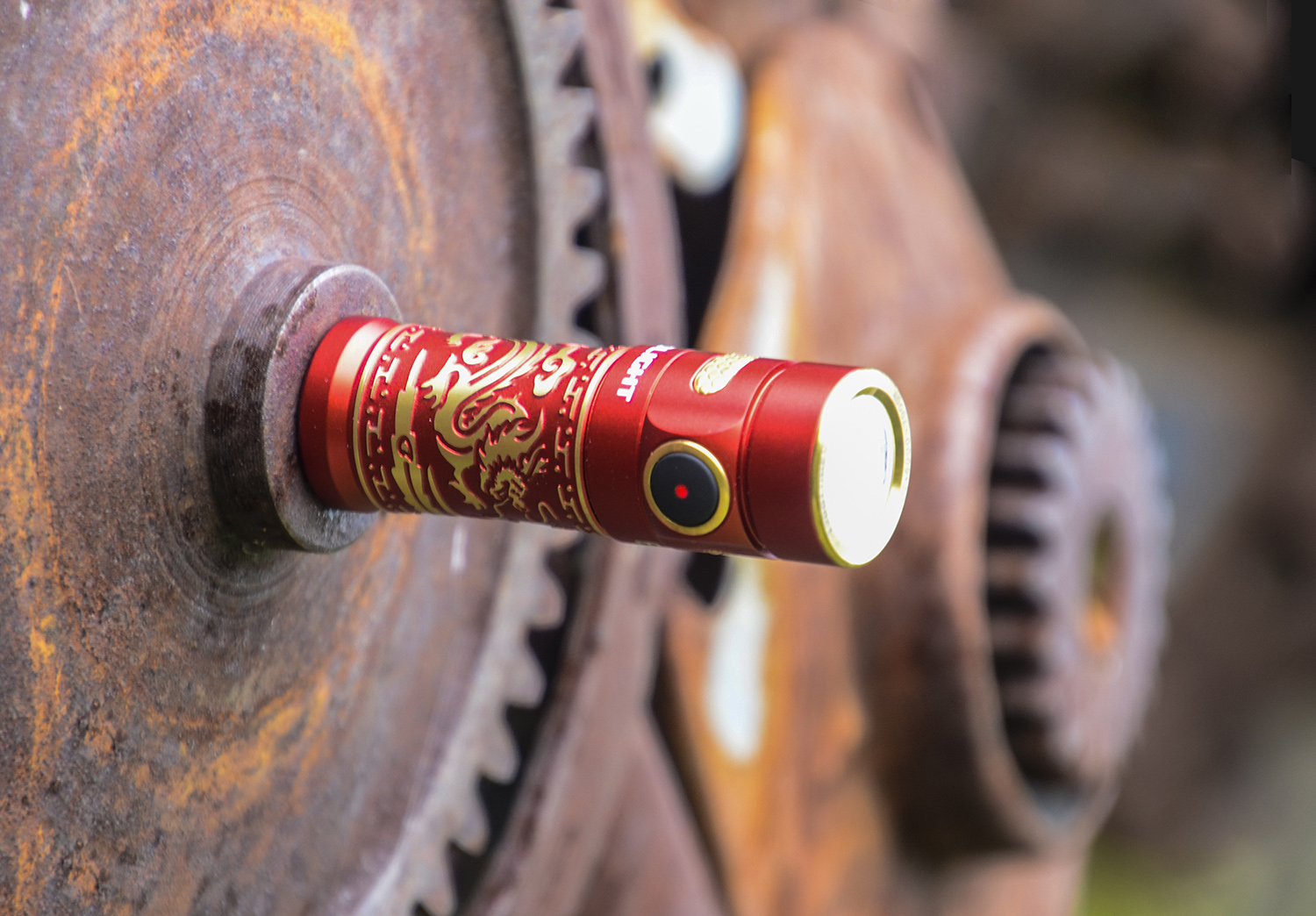

    磁吸充电的第二大好处就是周身不用开口,密封效果更好,可以实现IPX8的电子产品最高防水等级,生活防水不在话下,甚至可以在水下2米连续工作30分钟不进水、不损坏。
    第一大好处,显而易见,就是可以利用尾部的吸力,将龙凤吸附在铁质物品表面,这下就变成了工作灯使用,完全解放了双手。吸力很大,各个角度吸附使用都不会掉落。

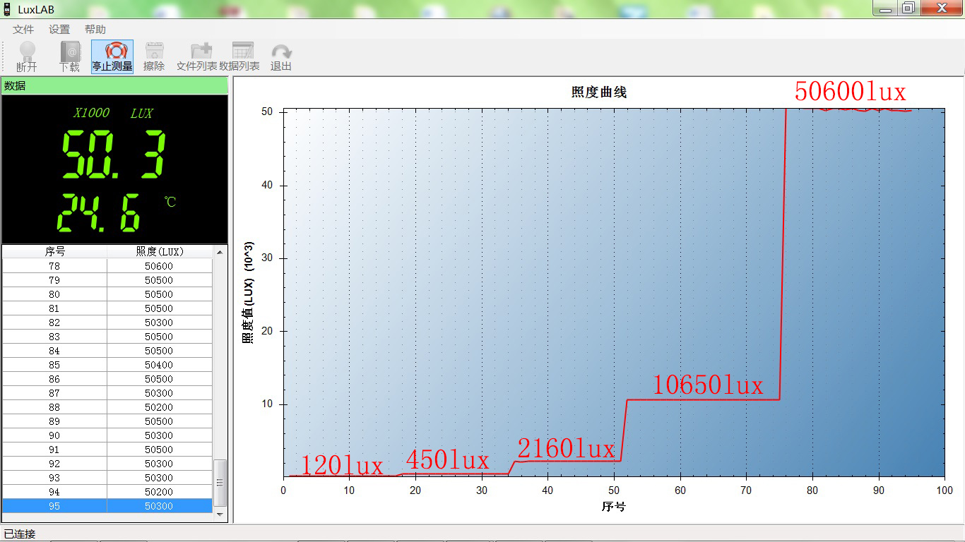

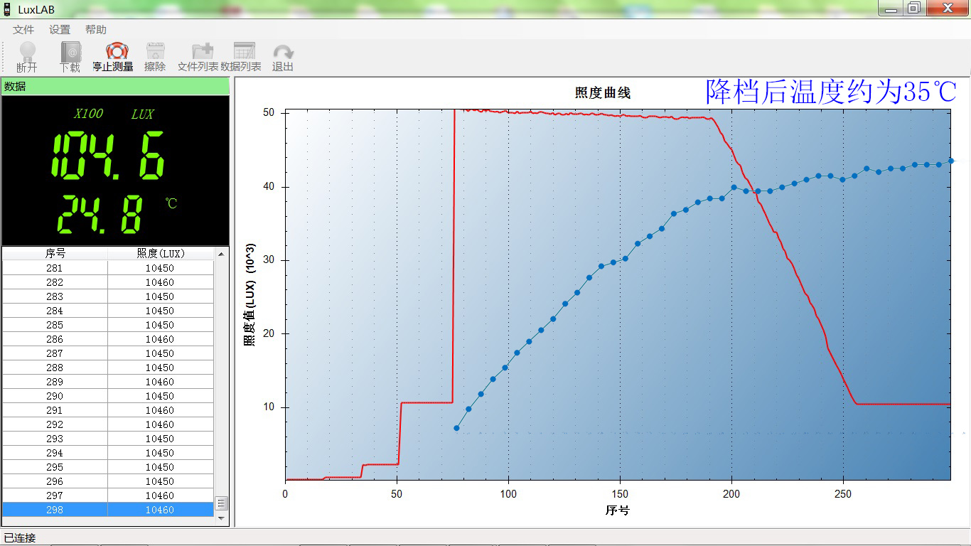

    按照惯例,还是要对性能做客观测试,使用照度计连接电脑画图,灯头距离照度计大约50厘米,同时在灯头连接热电偶测温,看看龙凤的续航、降档、散热能力。
    五个常亮档位照度分布如下图所示,总体来讲比较均匀,极亮和高亮之间的照度落差幅度较大,这是为了在需要时能够发挥出灯珠的设计最大性能,让小手电也有更高的亮度。
    极亮档位1200lm能够持续大约1分20秒,然后开始逐渐降档,降为高亮档位,降档持续时间大约为35秒钟,此后能够一直维持高亮档位亮度,这就能够保持人眼适应的不便亮度照明。
    这里多说一句:龙凤版与Baton3其他型号手电一样,电路恒流输出特性非常好,照度线完全呈水平状态,恒定的亮度输出对于使用者来说非常友好。
    灯珠功率不算太高,一体铝合金筒身散热效果也比较好,手电灯头表面的温升趋势如下图所示,在室温23.6℃的无风环境下,降档后灯头表面的温度只有约35℃,手摸没啥热度,这散热效果确实不错。
    Baton3龙凤版一直保持平稳输出,续航后期亮度逐级下降,大约82分钟左右,自动关机,这个续航能力对于16340电池的体积来讲,确实算是不错的。
