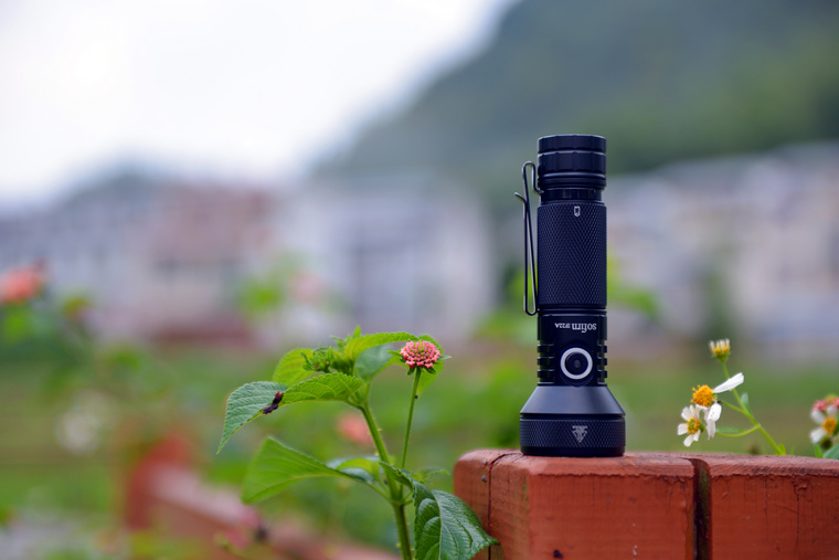

    这款Sofirn索菲恩IF22/IF22A手电分为光杯和透镜两个版本,我手里的是透镜版本IF22A。IF22A是一款多档输出侧按键透镜LED手电筒,搭载一颗Luminus SFT40灯珠, 由长度70-72.5mm21700锂离子可充电电池供电,有档位调光和无级调光操作方式,最高呈现2100流明的光通量。IF22A整体采用军规三级硬质氧化,配备不锈钢双向抱夹,搭载TYPE-C傻瓜版充放电装置,具有防反接,过热保护,低压提示功能及充放电指示等功能。IF22A全长127.1mm,头部直径42mm,重量仅为120g(不含电池)。属于一款手掌大小,可覆盖多场景的照明工具。

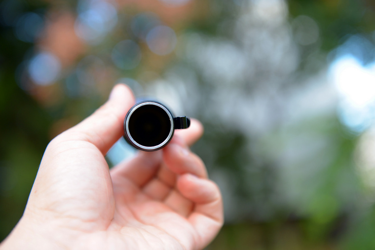

    IF22A尾部平坦,内圈同心圆平面比外环稍矮,倒立时不会产生任何问题,整体有点像一个假的尾按开关,可以起到装饰的作用。

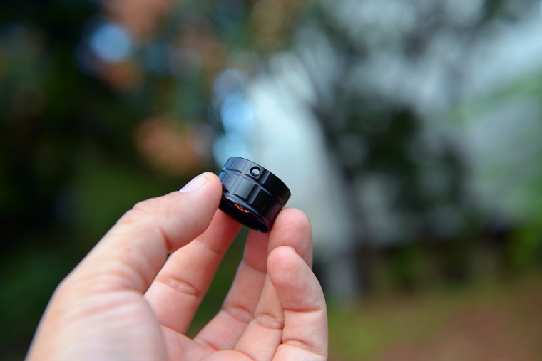

    尾帽外圈有矩形滚花,滚花的作用是开合手电辅助手指增大摩擦力更容易操作,有一个圆形绳孔,如果有两个就完美了,一个绳孔装上手绳可能会影响倒立,而两个绳孔就不会了,不过这款手电有抱夹,所以手绳孔影响不大。

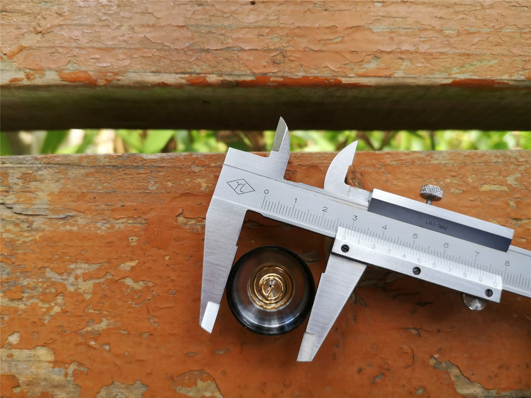

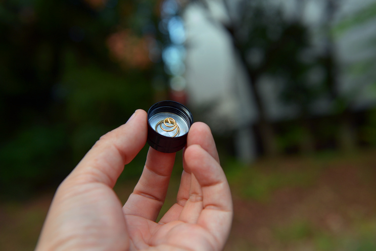

    尾部镀金弹簧,相对其它弹簧来说镀金弹簧导电性能更好。弹簧硬度适中,中间末端向内弯曲,这样不会伤到电池负极表面。尾部连接属于端面导电。
    图片看到的银色部分就是端面连接的接触面,端面导电可以保证最小的接触电阻,可以防止导电不良,端面导电的手电如果怕误点亮,把电筒尾盖逆时针旋出半圈,手电就无法点亮了。但是端面导电的手电使用时必须把螺纹扭紧。

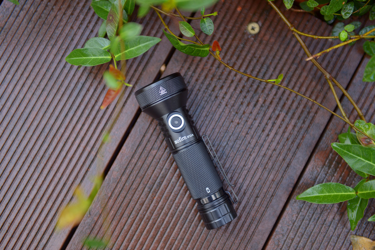

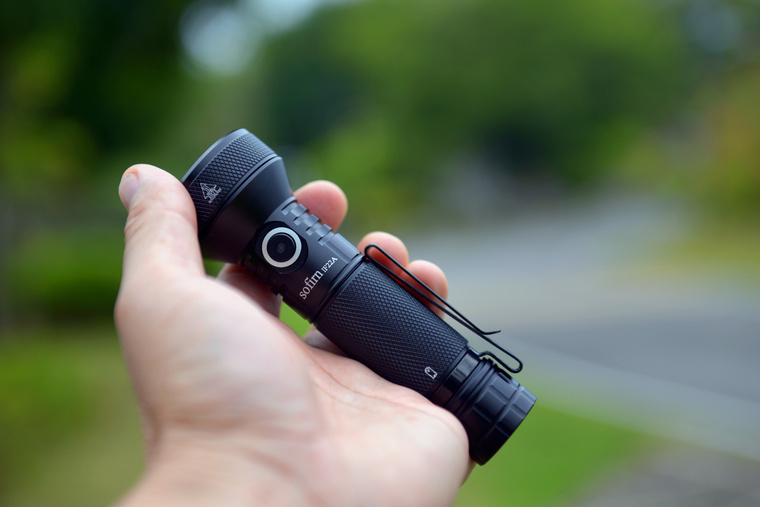

    侧按键负责开关机和换挡工作,按键帽内指示灯,方便夜里随时快速找到,绿灯表示电量充足,侧按键高出桶身平面半个毫米,即使戴手套也可以很容易触摸到。
    充电过程中红灯会闪烁提醒使用者,比较人性化的设计。充电中可以点亮手电任何一个档位工作。

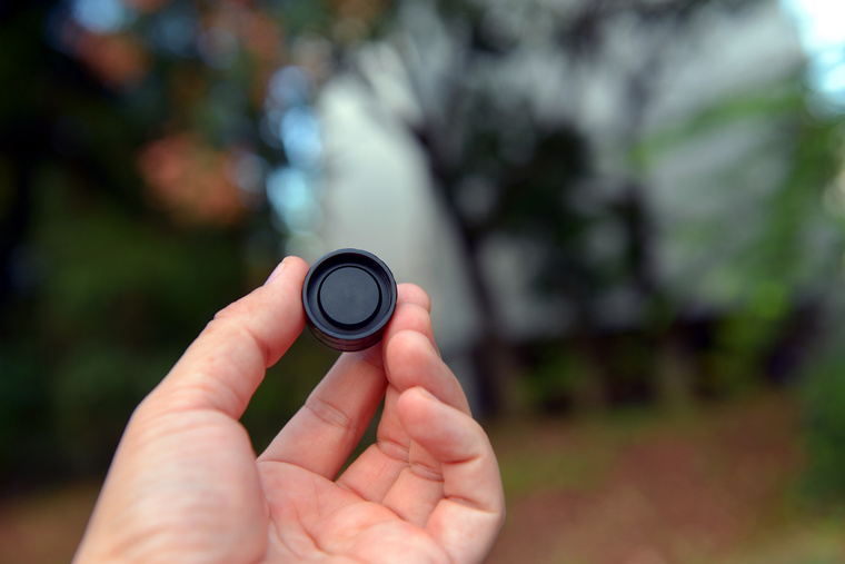

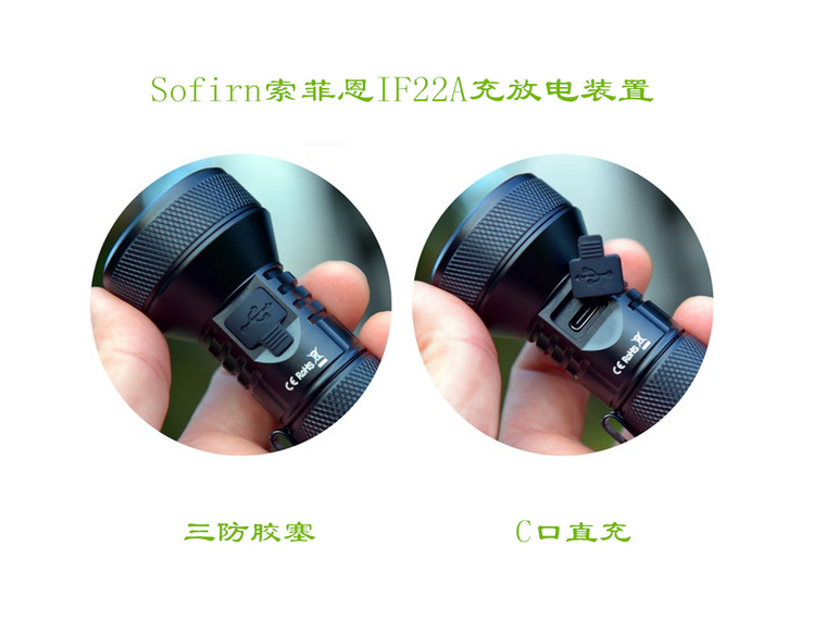

    本产品自带智能充放电功能,充电口增加三防保护盖,可以有效防水,防尘,防泥沙,充电胶塞下方有CE认证和环保标识。方便易用的傻瓜版TYPE-C充电口设计,不管你是在任何地方,只要有电源,一切将变得很容易。
    IF22A另外一个隐藏功能就是支持充电中不带电池可以点亮,但是只支持中低档位,这个在没有电池时可以用充电线连接电源应急。

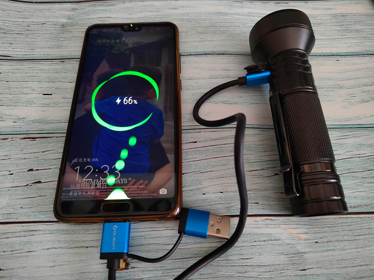

    IF22A还支持移动电源功能,在手机等电子产品没电时可以反向给手机或者MP3等电子产品充电。

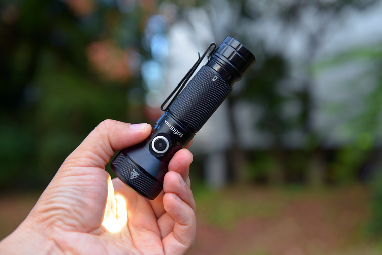

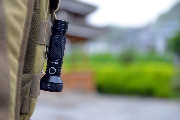

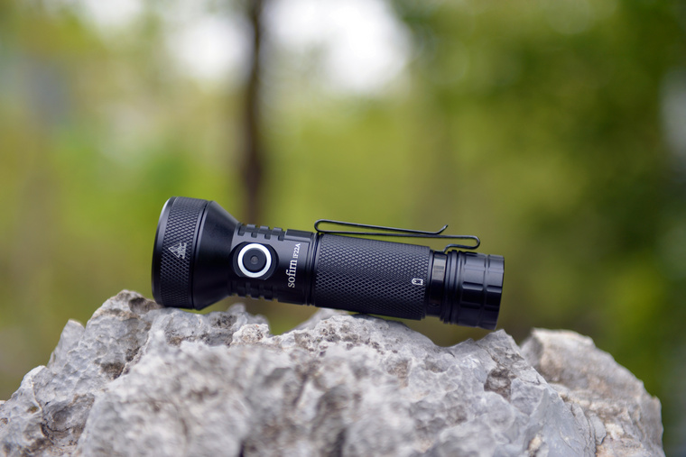

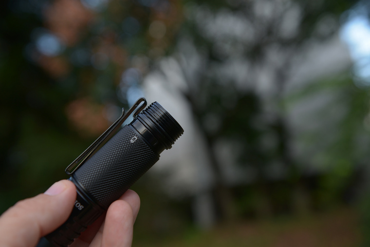

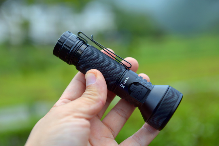

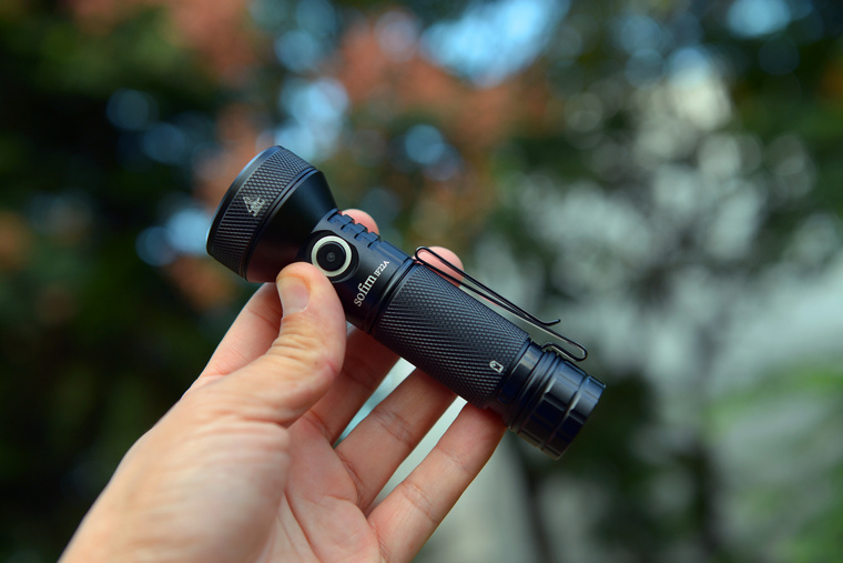

    整体比较袖珍,属于一个掌心小虎头,抱夹力度不错,属于双向包夹。扭动中筒上下部位连接,均没有与抱夹摩擦现象。不锈钢抱夹经过处理,颜色与手电一致。
    利用抱夹可以放心的把手电卡在包包上,裤带上以及帽檐上,解放双手,不占空间,出行更方便。

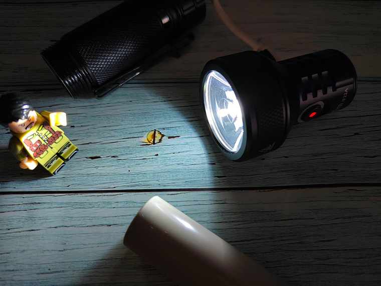

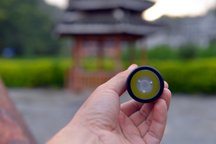

    透镜下的SFT40灯珠,透镜的效果可以使手电光显得更柔和,照射效果更完美。看图片可以看出做工不错,灯珠没有偏斜。
    低亮状态下摄像头扑捉到的图片,电路优化不错,没有发现频闪现象。

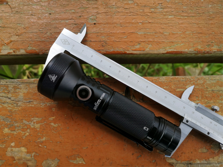

    官方数据:
    尺寸:127.1mm(长度)x42mm(头部直径)

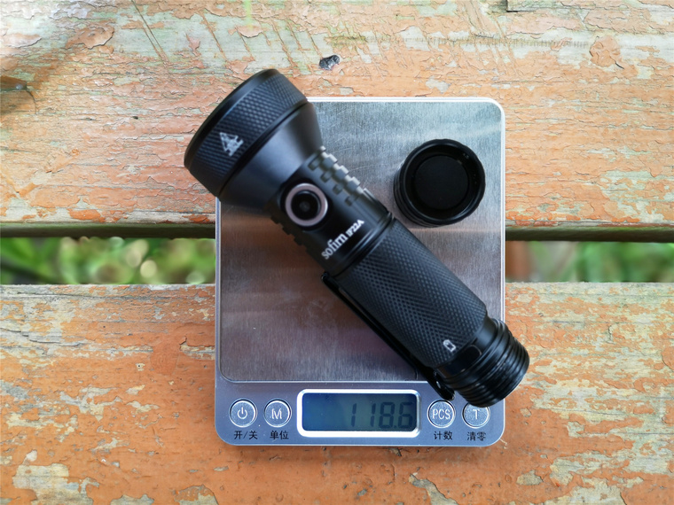

    重量:120克(不含电池)

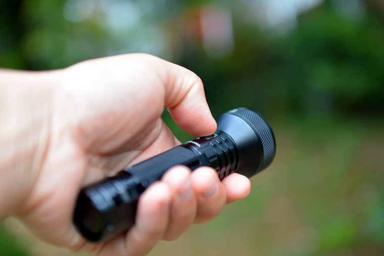

    下图是手持效果。
    经简单测试,数据与官方数据基本一致。

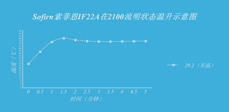

    下图是使用高温快速电子测温仪对这款IF22A手电进入高亮2100流明下灯头散热性能做简单测试。测试时的室内环境温度为29.2摄氏度,静态,无风。测试时间5分钟.由于测试受室温和测试环境位置以及测试者水平的影响,数据可能存在误差情况,以下图表数据仅供参考。测试时使用的电池为三星30T。

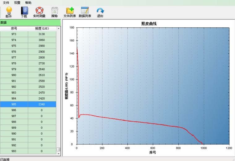

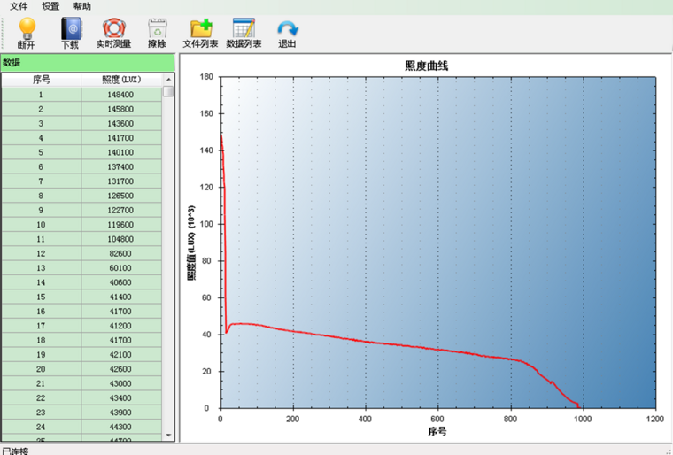

    关于照度及续航方面,由于每个测量者水平的差异和所用设备精准度以及时间位置环境等方面差异,和官方数据可能会有所出入,以下图片所有数据仅供产考。使用照度计为GM1020高精度数字光照度计,距离IF22A手电垂直距离1米,每6秒1个数据,测试高亮档2100流明状态下的照度情况,测试时无风,静态,测试时三星30T电池为满电状态。

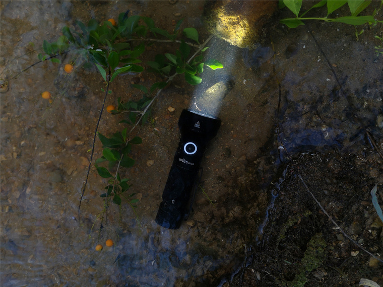

    防水仅仅做了简单泡水测试,通过测试后各元件工作正常,没有发现异常情况。
