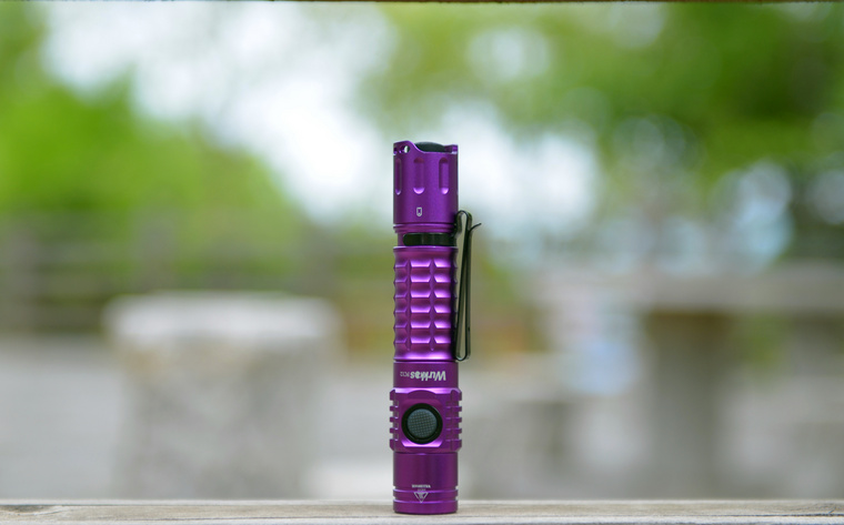

    Wurkkos FC12属于一款多档输出双开关战术手电,外壳采用A6061-T6航空级硬质铝合金,三级硬质阳极氧化抗磨损处理。配置Luminus SFT-40 灯珠,使用一颗18650电池可以实现2000流明的光效输出。全长136.5mm,头部直径24mm,重量仅为85g(不含电池),一体仓散热结构,光面反射杯,钢化玻璃镜片,配备不锈钢抱夹,搭配TYPE-C充电口,具备防反接,过热保护,低压提示功能与记忆功能。手电做工中肯,实在,专为家用或露营、钓鱼或狩猎等户外活动而设计。

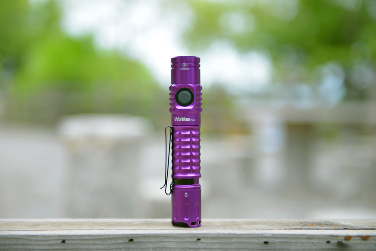

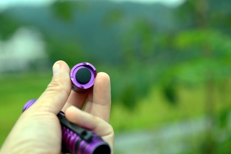

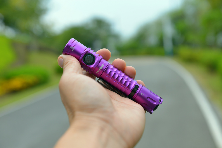

    FC12尾部U型槽,大拇指可以轻松放入,尾按突起的颗粒可以在触摸操作时增大摩擦力不至于手滑,突出增强手感。尾部战术正向开关,战术手电所使用的开关一般是正向开关,正向开关 —— 轻按开关,手电闪亮;重按到底,听到“滴答”声锁定后,手电常亮。 反向开关 —— 先重按开关到底,听到“滴答”声锁定后,手电常亮,此时可以轻按来闪亮或者调光。不过这款FC12是通过尾按开关机,侧按调光。 尾按开关按压力度适中,操作方便,就是戴手套也可以很容易操作。

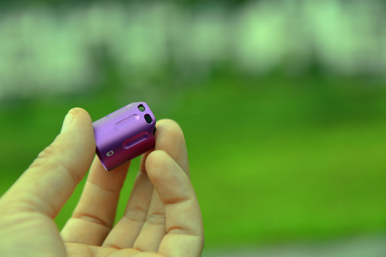

    尾帽筒外壁开有椭圆形凹槽,凹槽的作用是在开合手电时辅助手指增大摩擦力不至于产生手滑现象。尾帽一侧有两个椭圆形绳孔,单边双手绳孔,椭圆形的绳孔经过了细致的倒角,不会对手绳的寿命造成伤害。另外在尾帽与中筒连接处商家还标注了电池方向。

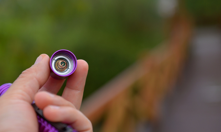

    尾部镀金弹簧具备良好的导电性。通过图片可以看到氧化的螺纹接触面以及端面导电的铝合金本色接触面,尾部弹簧由压环压紧,弹簧软硬适中,中间末端向内弯曲,这样不会伤到电池负极表面。
    图片看到的银色部分就是端面连接的接触面,端面导电可以保证最小的接触电阻,可以防止导电不良,端面导电的手电如果怕误点亮,把电筒尾盖逆时针旋出半圈,手电就无法点亮了。但是端面导电的手电使用时必须把螺纹扭紧。FC12中筒正反安装都可以点亮手电。

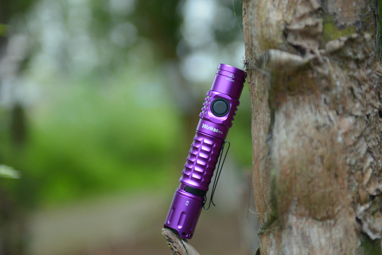

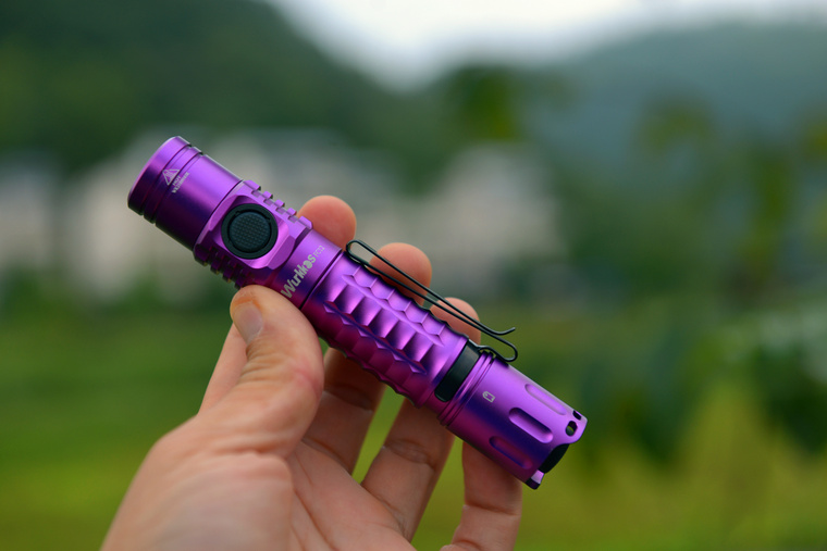

    整体造型别致,手感极佳,把持时不会有手滑的感觉,尤其中筒花纹,握感舒适又不会硌手。侧按键帽内有充放电指示灯,可以直观显示电量多少。
    侧按键负责换挡工作,有无级调光和档位模式选择。侧按键高出筒身平面一个毫米,且按键表面有凸起颗粒,即使戴手套也可以很容易触摸到。

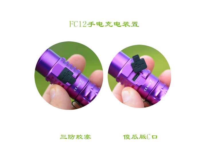

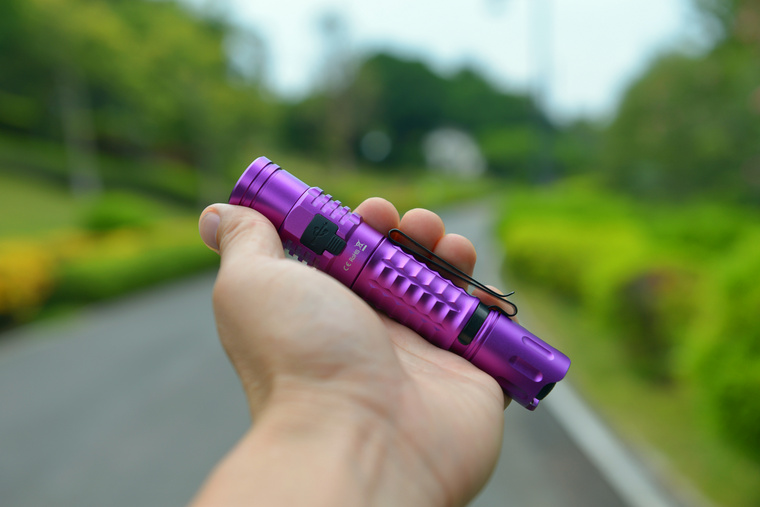

    本产品自带智能充电功能,充电口增加三防保护盖,可以有效防水,防尘,防泥沙,充电胶塞下方有CE认证和环保标识。
    方便易用的傻瓜版TYPE-C充电口设计,不管你是在任何地方,只要有电源,一切将变得很容易。
    侧按键指示灯会跟着充电过程红灯一只闪烁直至充满变绿。充电中不能点亮手电。

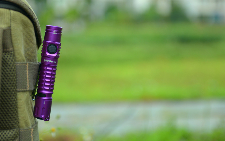

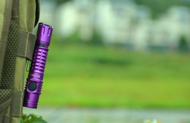

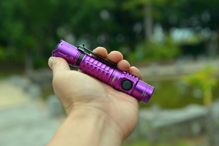

    这款不锈钢抱夹属于双向抱夹,抱夹可以360度旋转,扭动中筒上下部位连接,均没有发现与抱夹摩擦现象。
    利用抱夹可以放心的把手电卡在包包上,裤带上以及帽檐上,解放双手,不占空间,出行更方便。

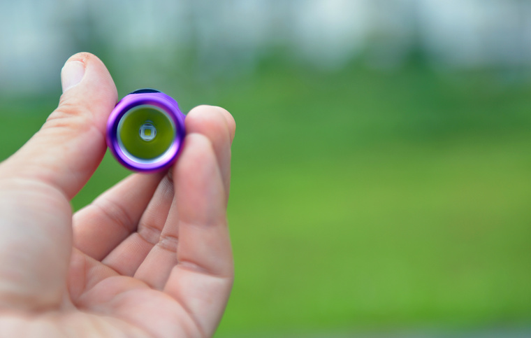

    Luminus SFT-40 灯珠,远射能力比较强,做工没有瑕疵,灯珠完美居中,下图为一杯黄水。

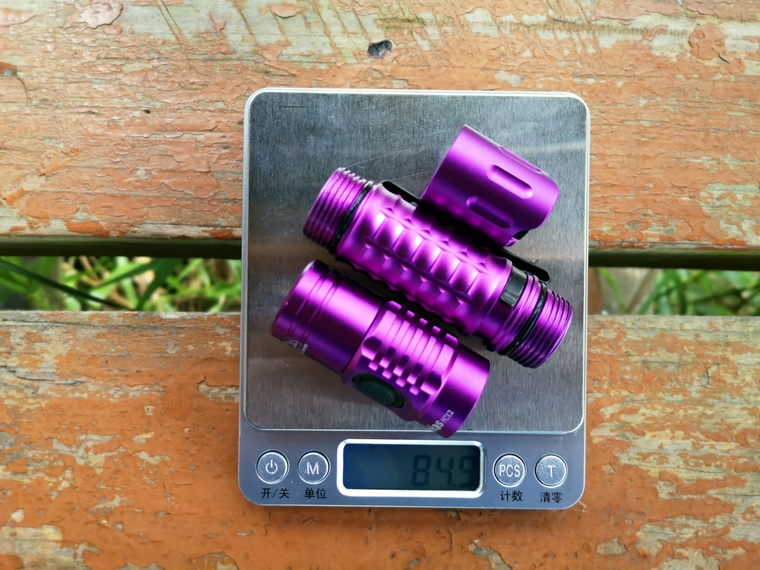

    重量:85克(不含电池)
    经简单测试,数据与官方数据基本一致。

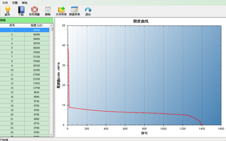

    关于照度及续航方面,由于每个测量者水平的差异和所用设备精准度以及时间位置环境等方面差异,和官方数据可能会有所出入,以下图片所有数据仅供产考。使用照度计为GM1020高精度数字光照度计,距离FC12垂直距离1米,每6秒1个数据,测试高亮档2000流明状态下的照度情况,测试时无风,静态,测试时使用2600mAh某品牌电池。

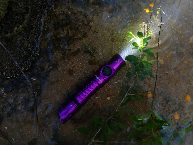

    受台风影响,我这里这一段天天下雨,夜射也不好找地方。在户外拍了几张下雨中和雨刚停时的图片,先凑合着看看。都是极亮状态。
