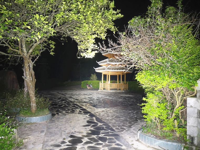

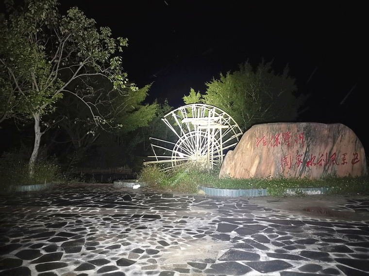

    话说回来,究竟亮如白昼的R60C是个什么东西?竟然能把人都给惊跑了?先来看一张效果图。
    这就是R60C在夜晚全黑状态下的照射效果,这亮度确实可以让一些喜欢在黑处的人遁于无形,现场毛毛雨,如果天气晴朗,还会亮很多。

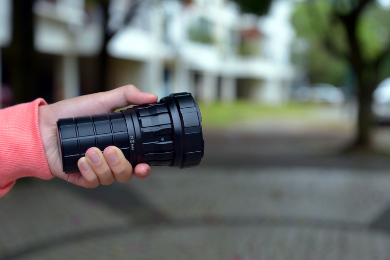

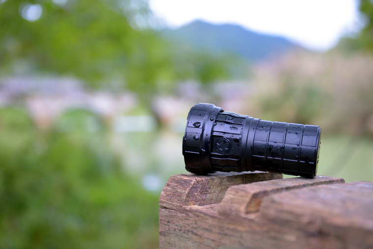

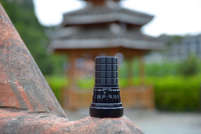

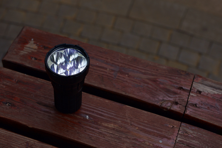

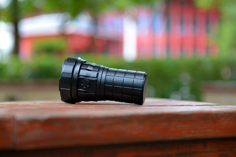

    接下来请出本文的主人公,艾美能特IMALENT R60C,一款使用三颗21700电池驱动,最大光通量18000流明的洪流野兽和大家见面。我们从四个面来认识它。
    整体概述
    艾美能特IMALENT R60C是一款使用3节21700电池供电多档输出侧按键式多功能LED手电筒,采用6颗Luminus SST70 LED, 最高18000流明超强亮度输出, 最大射程1038米. 筒身采用航天级铝合金材质,CNC机加工外壳,军工三级硬质阳极氧化处理,双面镀膜防刮花光学镜片,6个亮度档位,按键式调光,操作简单,满足使用者多种场合照明。R60C头部直径:74mm,筒身直径:51mm,长度:125.5mm,重量:644g(包含电池)。R60C使用磁吸充电。易拉罐大小,精密紧致的设计,再加上智能温控、电量监测,低压预警提醒、低电保护等众多智能化设计,R60C更多的时候适合发烧友,是户外探险,露营,应急,抢险必备工具之一。

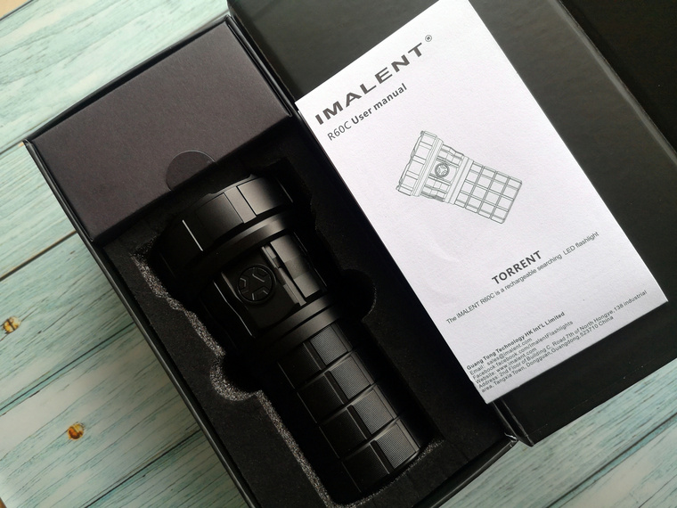

    IMALENT艾美能特R60C包装是礼盒包装。整体黑色为主,外壳是一个推拉的套子,正面是R60C主体图片。
    整体设计时尚,大气,有品位,确实是用了心的。细节也考虑很周到。盒子内衬全部是泡沫塑料制作,简单环保又显得品位十足。旁边有配件盒。盒子开合有磁铁相吸。

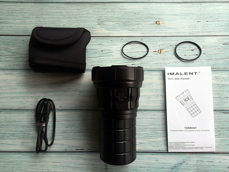

    拆开包装,可以看到本文主角艾美能特IMALENT R60C手电一只,内置原厂21700,4000mAh锂电池3颗(在手电内),USB磁吸充电线,两个密封胶圈和说明书以及手电套。
    这款手电套做工真不错,大小合适做工精细良好,手电套侧面有艾美能特LOGO,背面设计有可悬挂及其他佩戴方式的挂孔和帆布魔术贴。

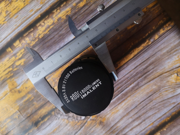

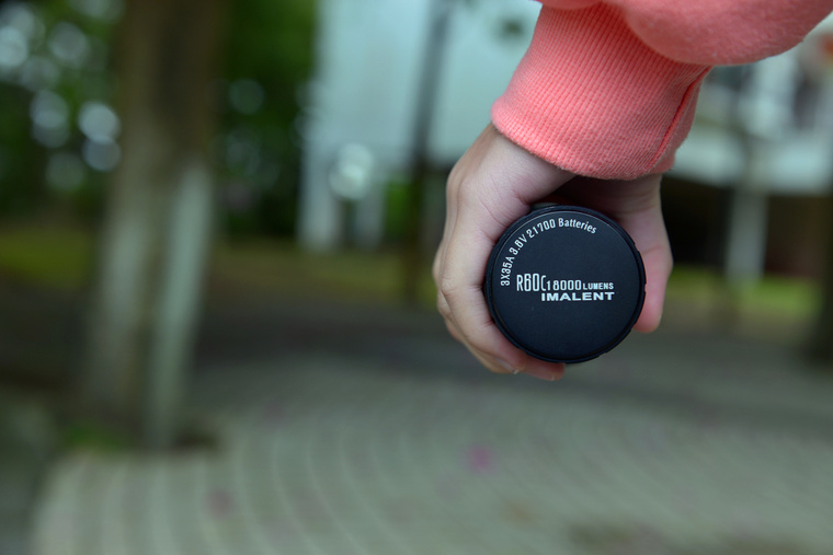

    这款手电大致信息都在尾盖平面上,通过下图可以清晰的看到尾部平面上的激光打印标识,产品名称,型号,所用电池以及最大光通量。

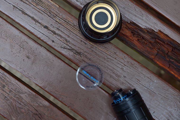

    扭开手电,可以看到商家细心地在电池头部放置了一个透明绝缘片,这个绝缘片可以更好滴保护电筒电路在运输途中不会接通正负极。使用时,或者第一次拆开手电要把它拿出来。这是我见过第一家在绝缘片上也打上LOGO标识的商家。哪怕细节,也是投入,点个赞。

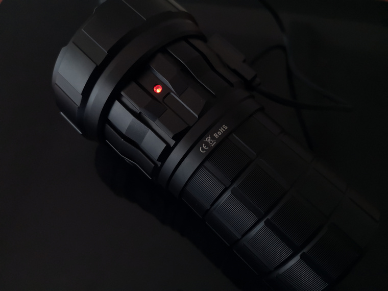

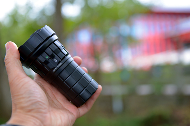

    这款R60C个人觉得比例颜值都很不错,外形设计确实是下了功夫的,下图白色凹陷透明圆点为电量指示灯,对称每边一个,可以实时提醒电量多少,如果以2HZ频率闪烁,请及时充电。下图唯一感觉别扭的是防烫标识,如果能和指示灯,手电编号竖排一条直线就完美了。

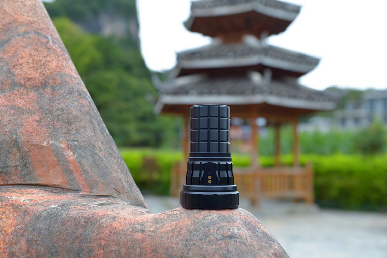

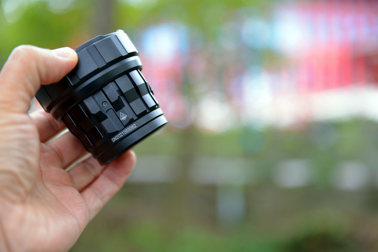

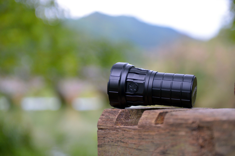

    头部侧按按键相对比较大,手感不错,操作起来轻盈,清脆,辅助有咔嗒声。手电长度125.5mm,按键刚好在大拇指把持位置,符合人体工程学,操作起来不会感觉有缩手缩脚的不适。

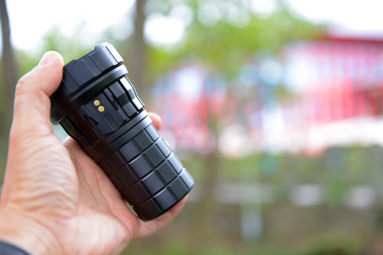

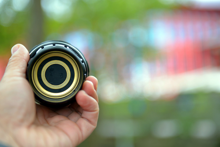

    下图看到的两个铜质接触点为磁吸充电部分,使用配置的磁吸充电线连接电源即可为其充电。不管是用家庭标准220V电源,车充还是充电宝以及电脑USB都可以对其充电,不用打开任何开关,插上即可充电,随用随充。充电中不能点亮手电。

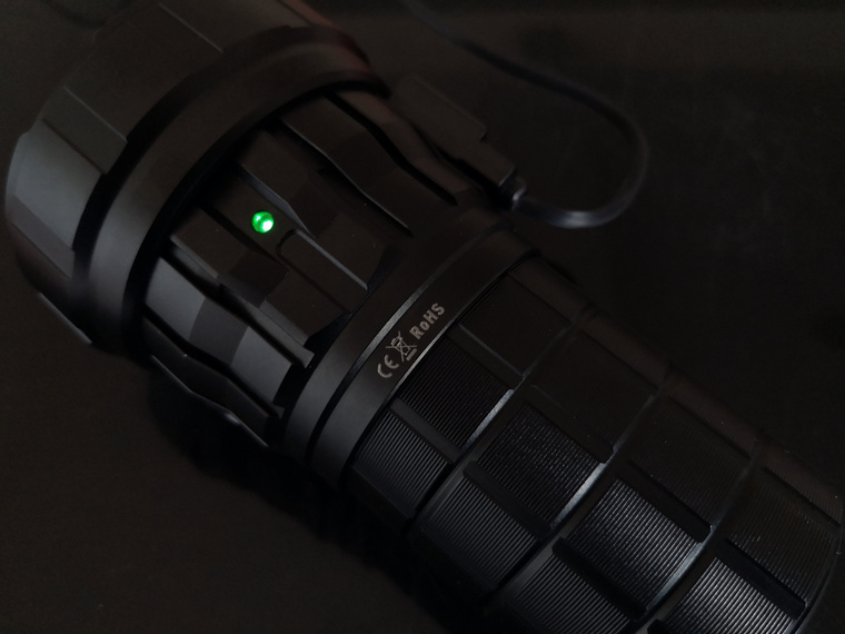

    充电时侧面指示灯呈现红色,充满变绿。R60C有两个对称指示灯,使用中不用转动手电,总有一个指示灯可以看到。

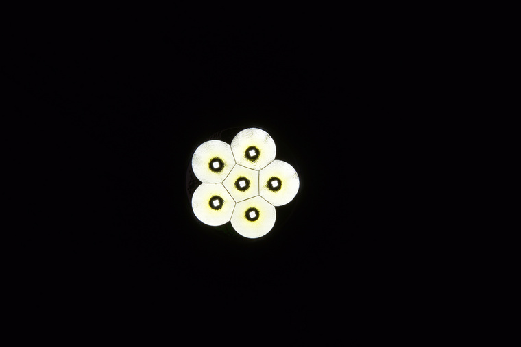

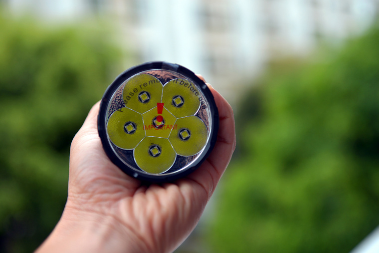

    6颗Luminus SST70 LED,做工不错,灯珠位置居中,不存在偏斜甚至歪的情况。

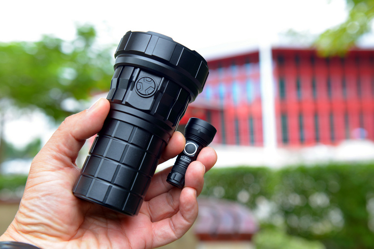

    首先我们和雷明小不点对比看看。

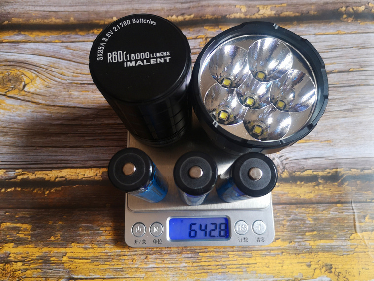

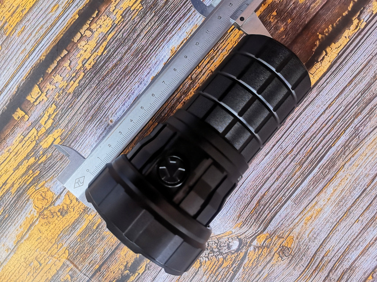

    艾美能特IMALENT R60C手电官方尺寸长125.5毫米,头部直径74毫米,尾部直径51毫米,重量644克(包含电池)。实际测试如下,由于每个测量者水平的差异和所用设备精准度的差异方面问题,和官方数据可能会有所出入,以下图片所有数据仅参考。

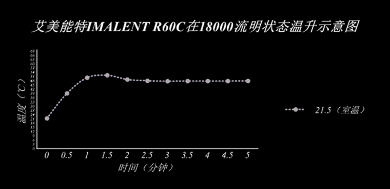

    下图是使用高温快速电子测温仪对这款艾美能特IMALENT R60C手电进入18000流明散热性能做简单测试。测试时的室内环境温度为21.5摄氏度,无风,静态,测试时间5分钟.由于测试受室温和测试环境位置以及测试者水平的影响,数据可能存在误差情况,以下图表数据仅供参考。

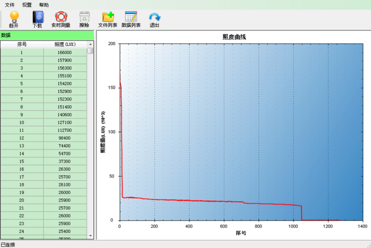

    关于照度方面,由于每个测量者水平的差异和所用设备精准度以及时间位置等方面差异,和官方数据可能会有所出入,以下图片所有数据仅供产考。使用照度计为GM1020高精度数字光照度计,距离艾美能特IMALENT R60C手电垂直距离1米,每6秒1个数据,测试时使用配置的4000毫安21700电池,档位为18000流明极亮档。
    由曲线图可以看出,R60C在极亮打开1.5分钟出现一次降档,和官方90秒数据一致,运行时间在110分钟左右停止,也和商家数据基本一致。在此要说明一点,运行时间和当时的温度,环境也有一定关系。

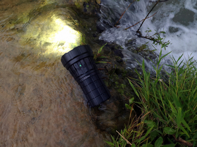

    艾美能特IMALENT R60C手电介绍防水IPX8,水下2米标准,对于这款手电来说,防水的关键主要是侧按键那一块的密封处理,通过测试后各元件工作正常,没有发现异常情况。
    极亮夜射

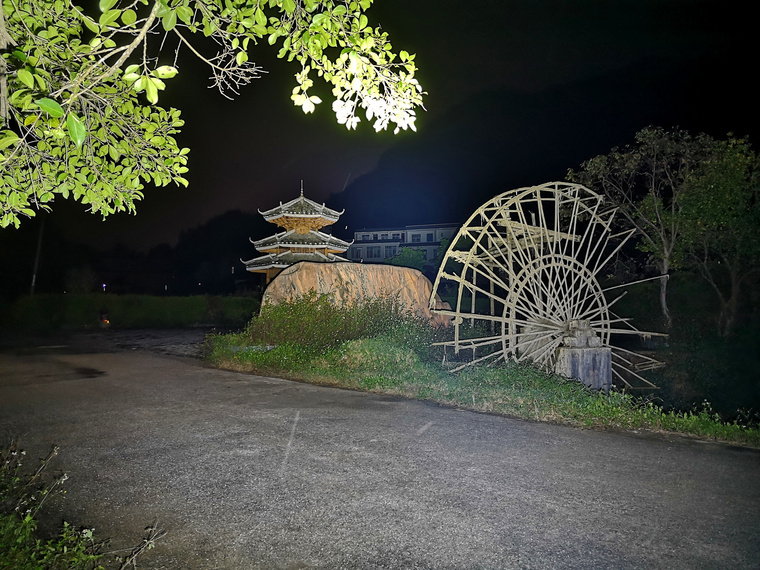

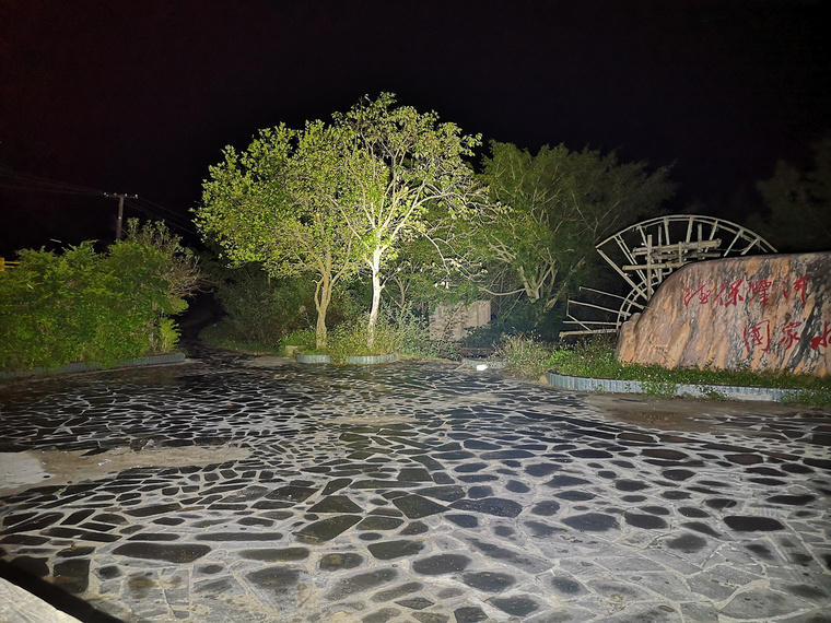

    IMALENT艾美能特R60C最大光通量18000流明,三颗21700电池支撑,加上体积小巧,诸多因素叠加一起。会造成极亮次数与时间受限。毕竟18000流明的超强输出,追求亮骚与极限的目的已经达到,也算是完成其目标了。以下是极亮状态下的夜射图片。
