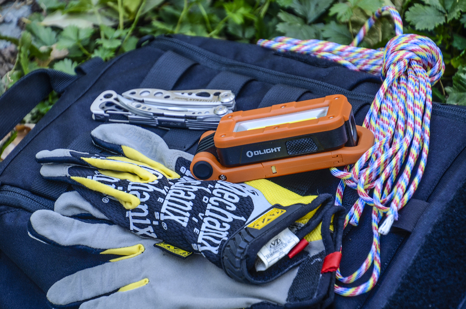

    我的这台多用途的灯,就是傲雷Olight推出的首款多功能工具灯——Swivel。9月份上市的是一款墨绿色,我没抢到,这次旧貌换新颜,明快的橙色一出来,我赶紧抢了一台,用了一下,别说,还真的很方便。简单做个介绍,文中简称“工具灯”。

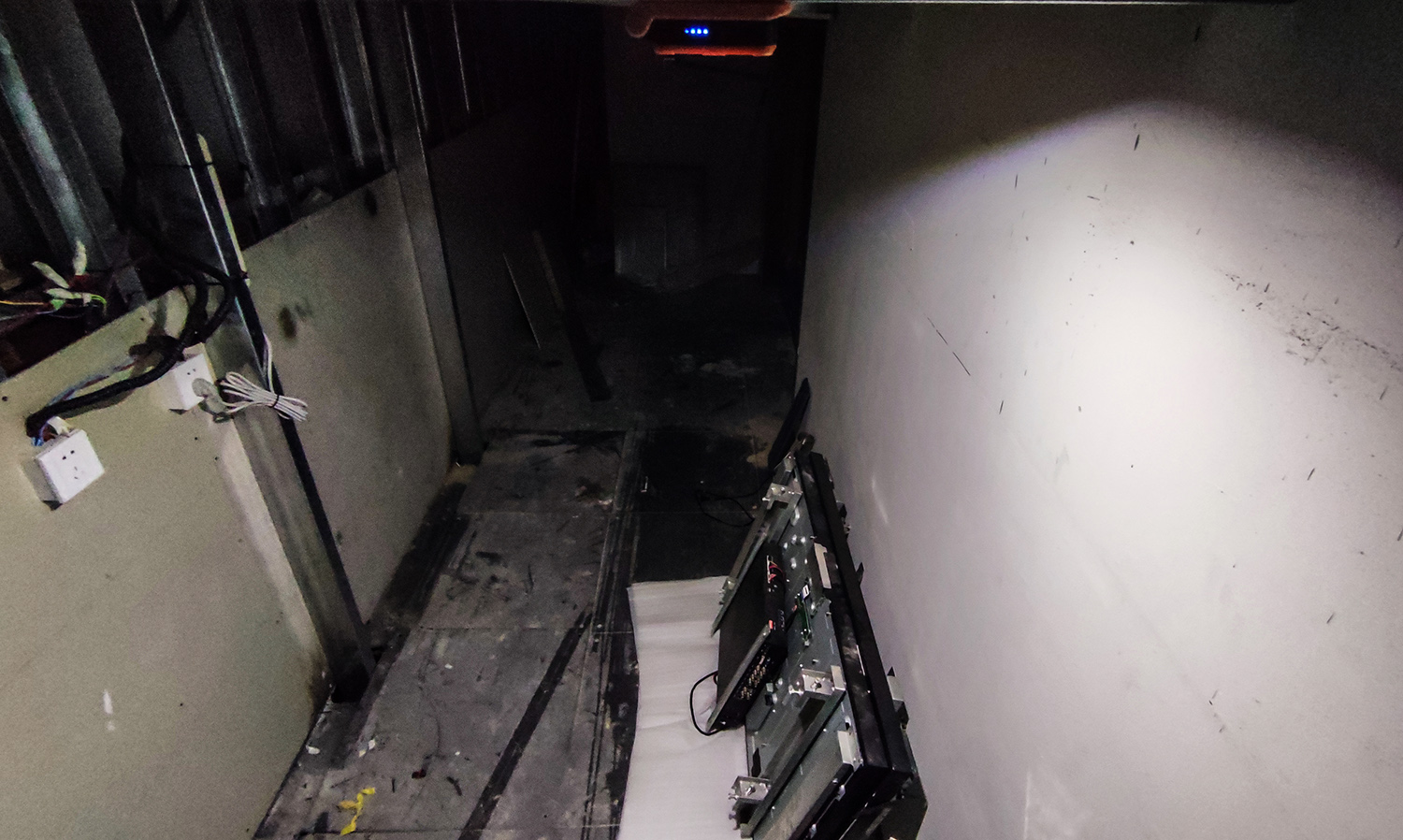

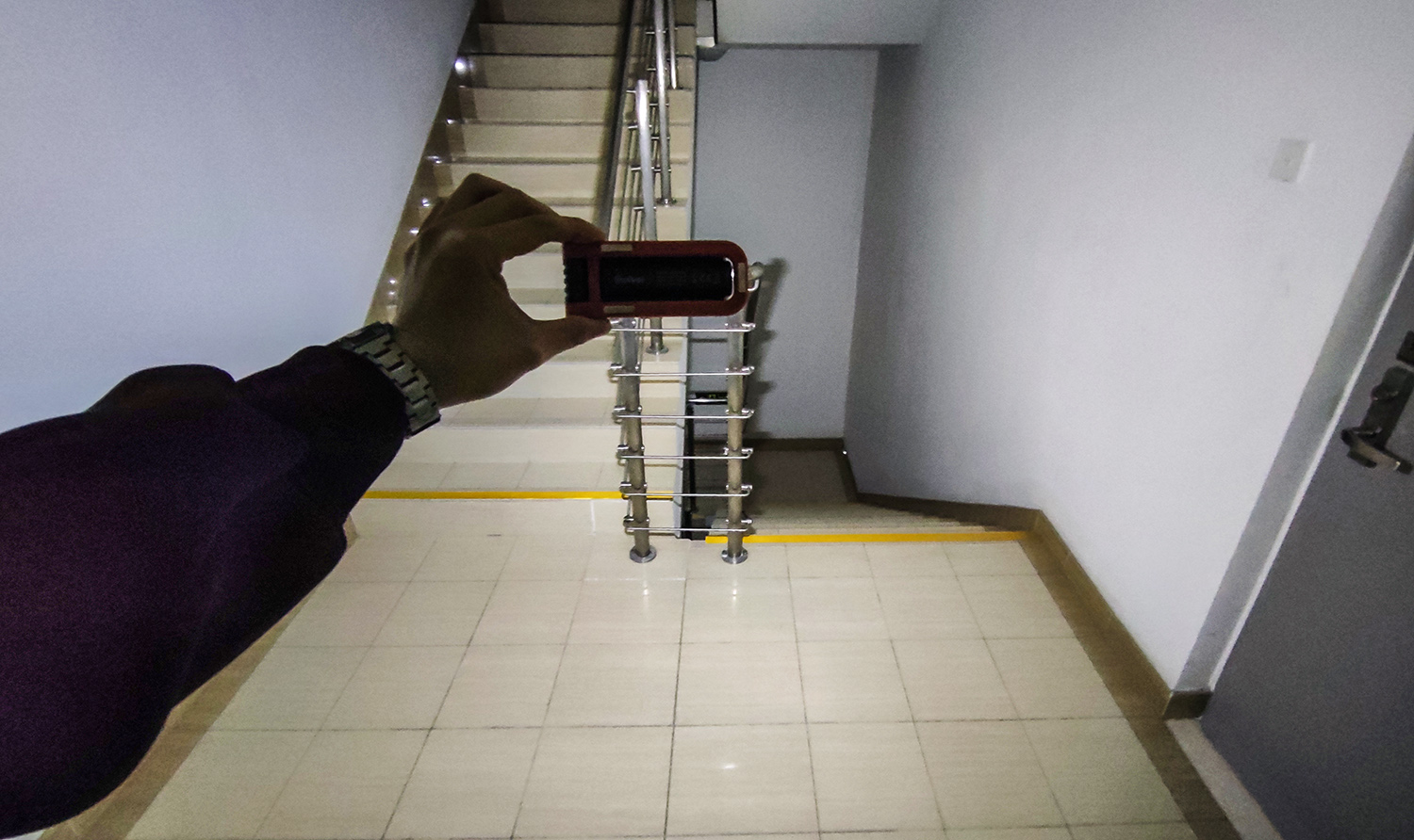

    最喜欢这超大范围的泛光照明
    工具灯的照明覆盖面已经明显超过相机超广角镜头的覆盖范围了,眼前没有黑暗的照明死角,视野清晰通透,而且也没有强烈的反光刺眼,这就是我想要的照明效果。

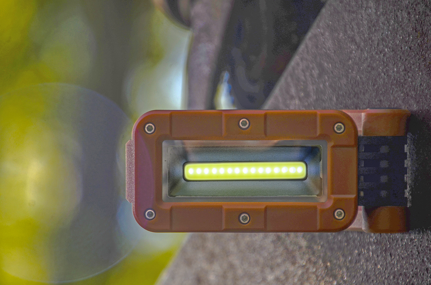

    这种舒适的大范围照明就是工具灯侧面主灯带来的。主灯是COB光源,可以看到由15颗发光单元组合成的灯条,通过内置磨砂反光板,将5厘米长的线光源转换成60×20mm的面光源。
    COB光源具有光线密度大、照明柔和无眩光、显色性高等特点,工具灯的照明几乎呈180°从灯面延展开去,光线均匀分布,高灯低亮,能够形成面积大、暗影小的照明,非常适合在各种工作间使用。

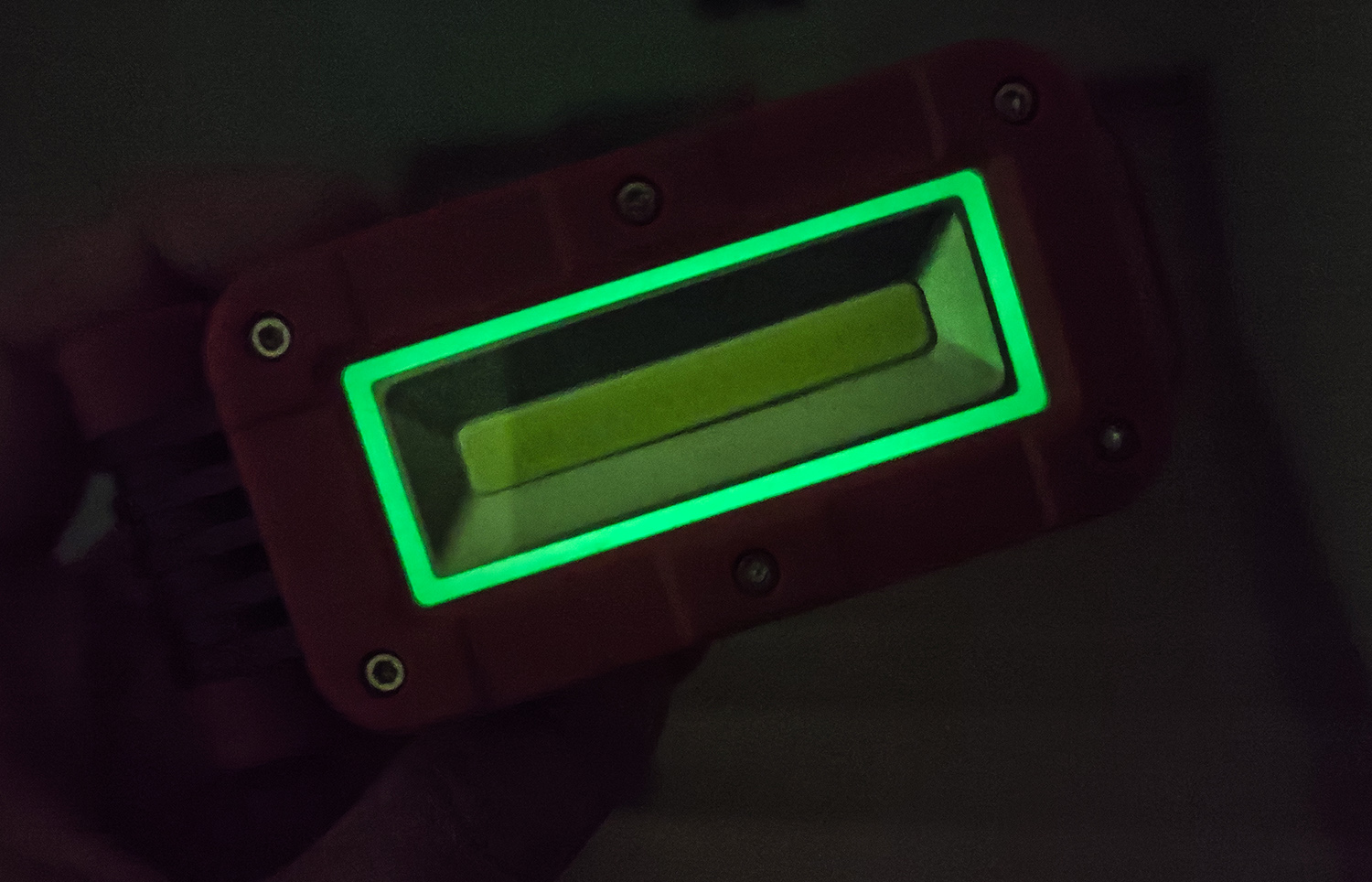

    工具灯的反光板边缘还有荧光条设计,关闭照明后,可以继续发光,在黑暗中清晰可见,方便快速准确定位,抓起就能用,很实用很方便。

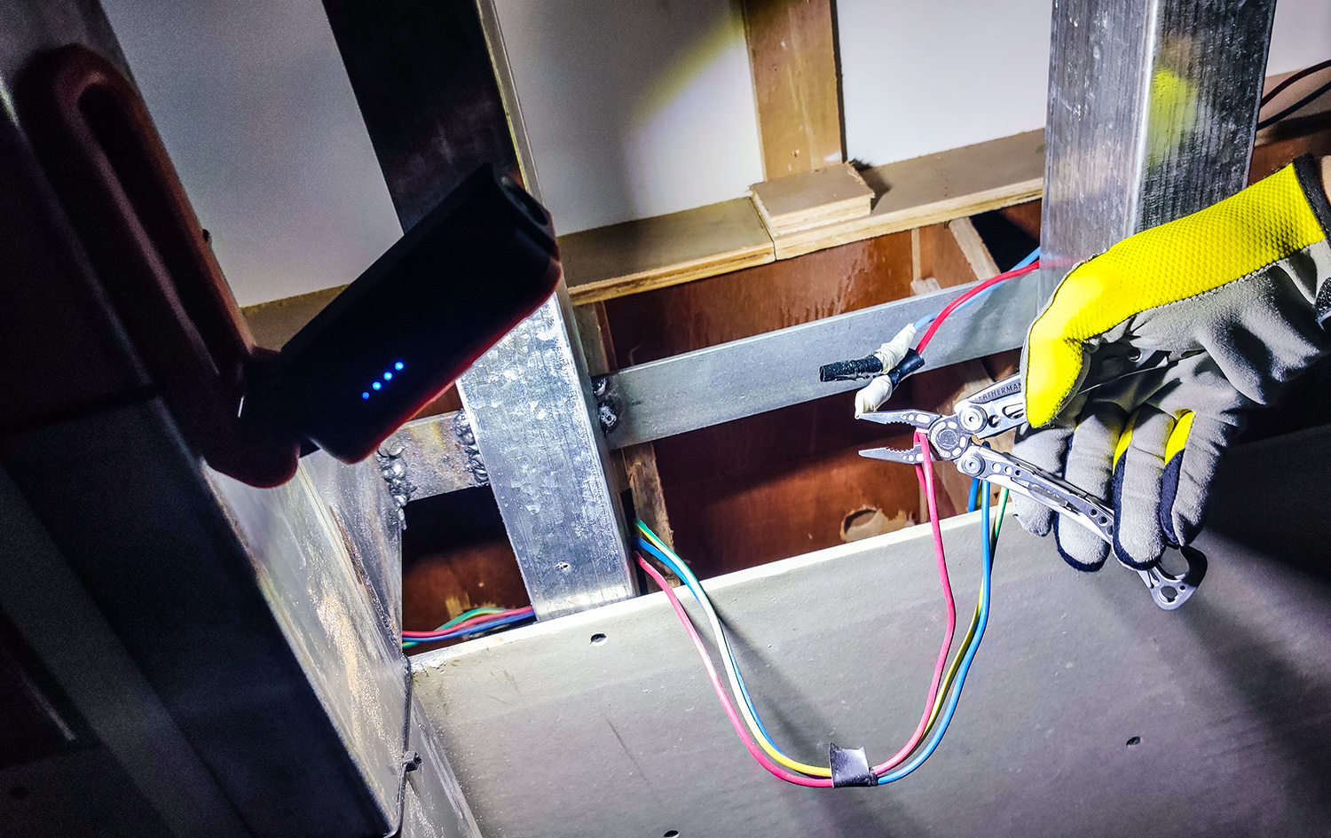

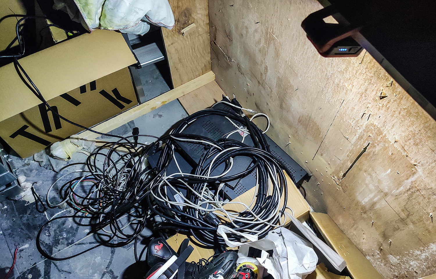

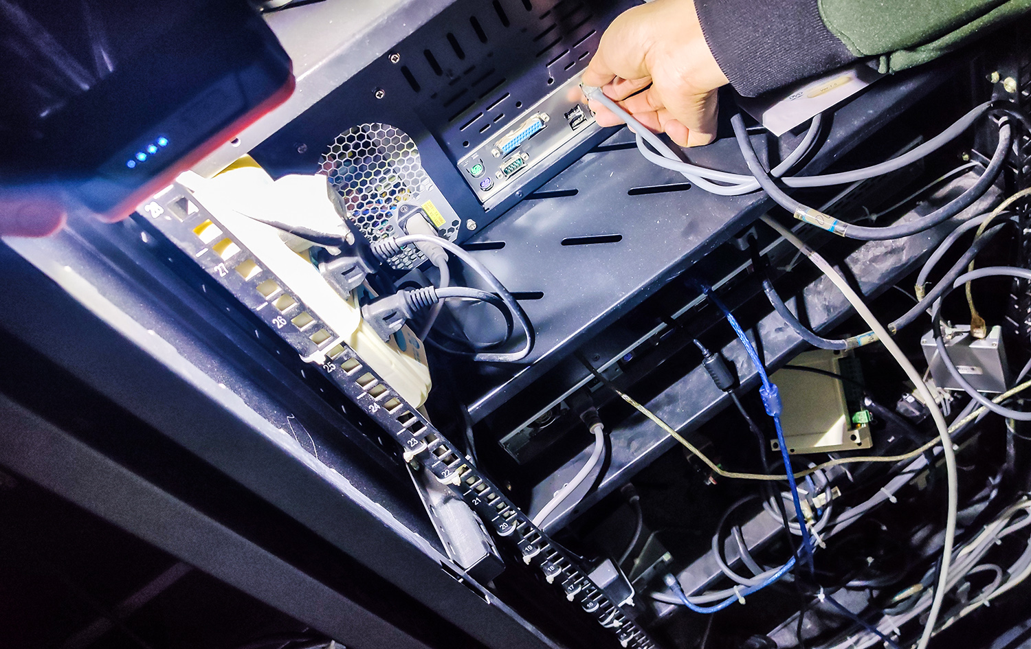

    作为成年人来讲,养家糊口还是要有趁手的工具,总不能摸黑接电线吧。在黑暗的配电间,随手掏出工具灯,往铁架子上一粘,干起活来解放双手,干劲十足。修好了线路,这月工资到手,再买一个备用。

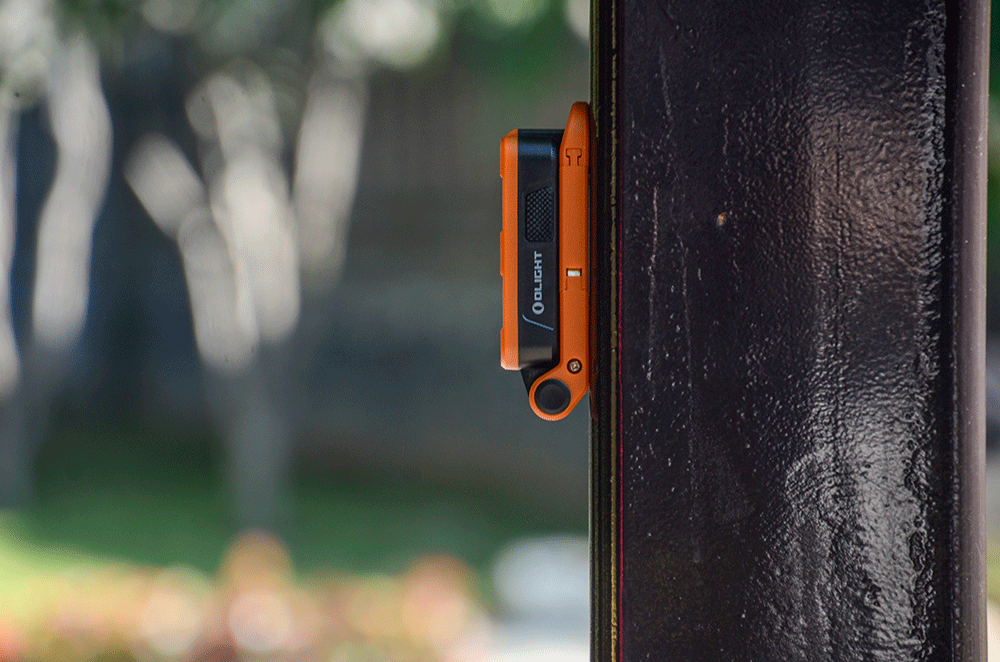

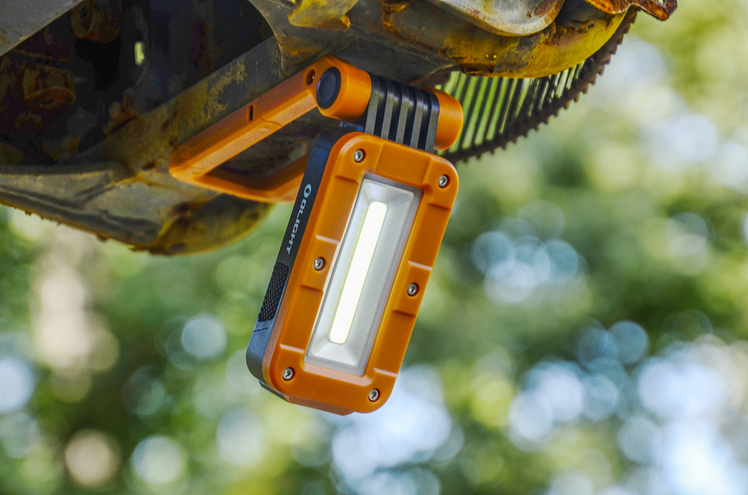

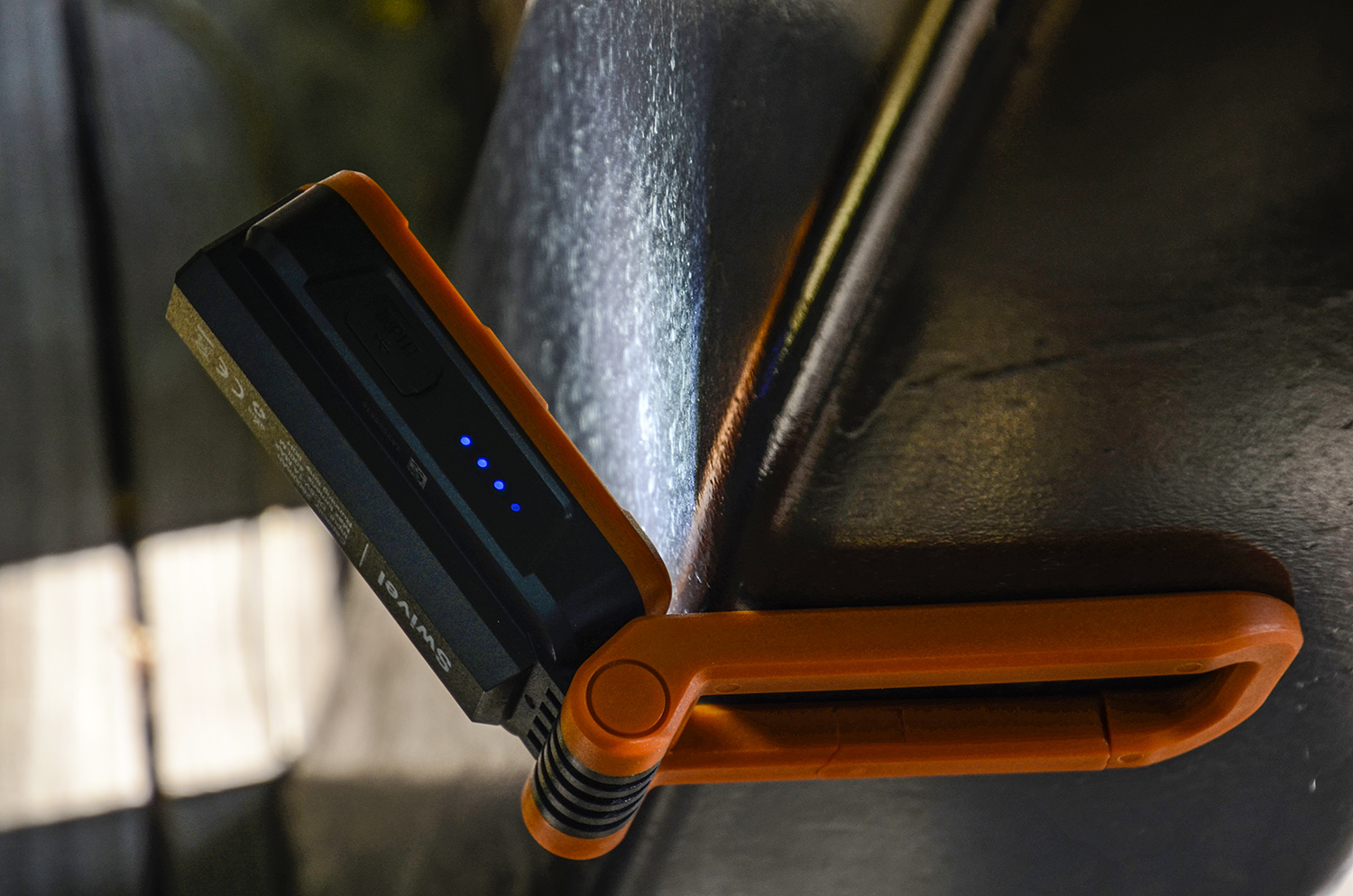

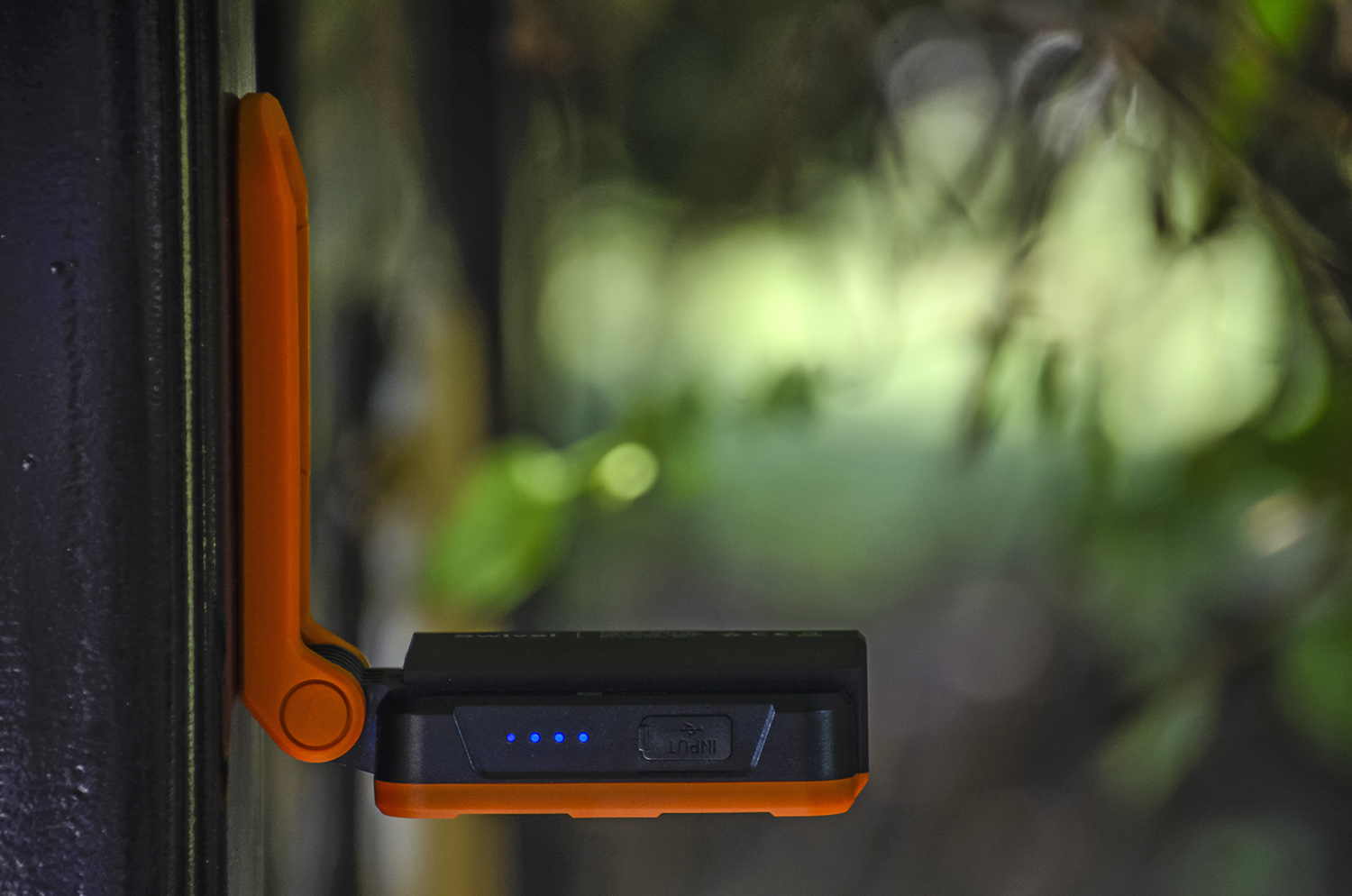

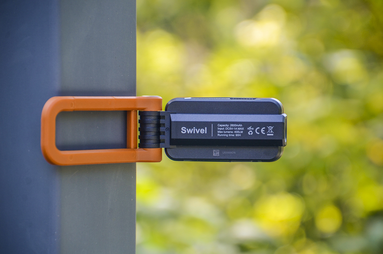

    刚才说到“粘”,工具灯在支架上镶嵌有三颗20×5mm的强磁铁,与支架本体是紧配合,再加上打了胶,不用担心掉落。
    有了磁吸功能,咱就可以尽情发挥了,只要是铁,无论方向如何,哪怕不平整,哪怕倒挂,工具灯都能牢牢吸附,实现各种刁钻角度的放置,使发光面始终能照亮工作位置。
    磁吸最大的好处就是解放双手,也方便随时调整照明位置和角度,用完一摘就走,干起活来非常方便利索。

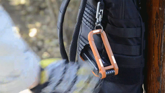

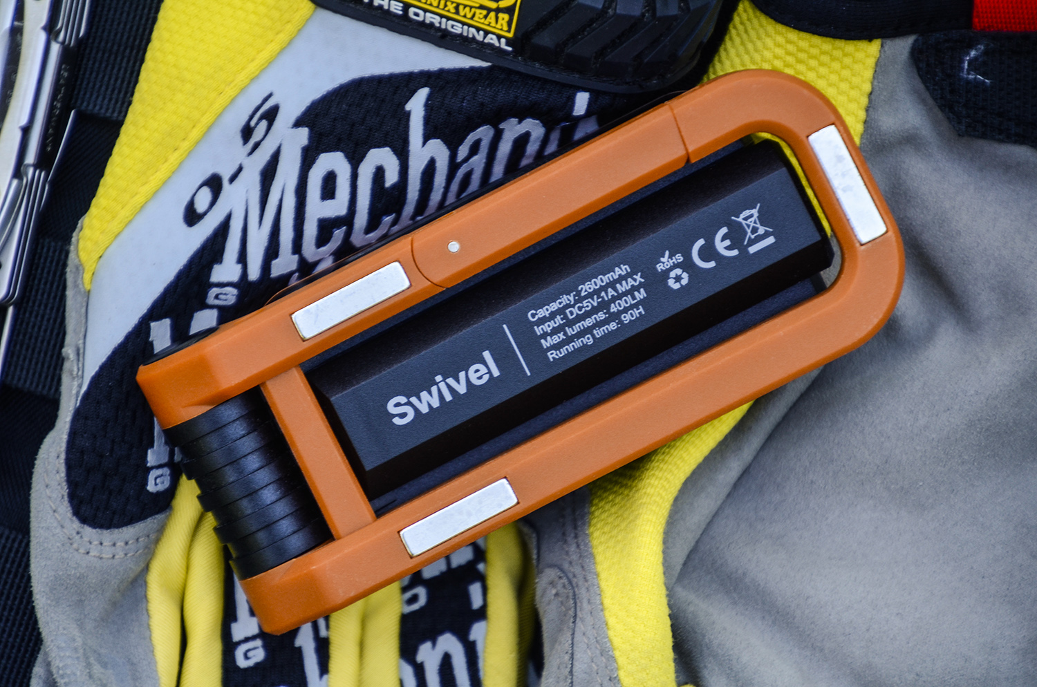

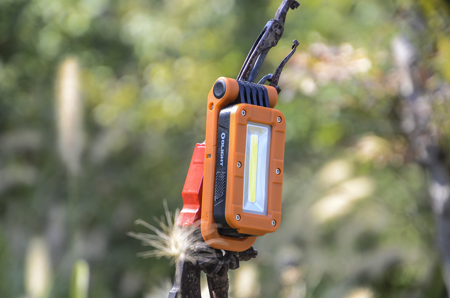

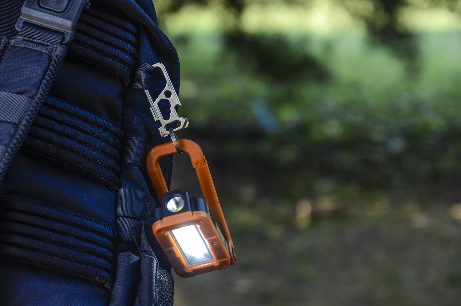

    工具灯的支架本身是个环形,而且自带快挂功能,去户外我就把工具灯挂在背包上,既节省了包内空间,又方便快速拿取使用。
    工具灯的支架内部宽28mm,由于是外开式的设计,只要小于这个尺寸的东西,都能将工具灯挂上。家里的衣架、窗帘杆,户外的树枝、帐篷钩,工地的钢条、脚手架,有了这个快挂功能,确实方便多了。

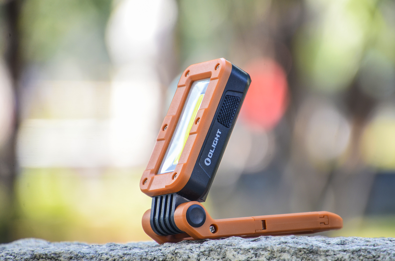

    支架除了磁吸和悬挂之外,顾名思义还是一个支架,即便是户外不平整的表面,工具灯也能被稳稳地承托住,为你照亮前方。

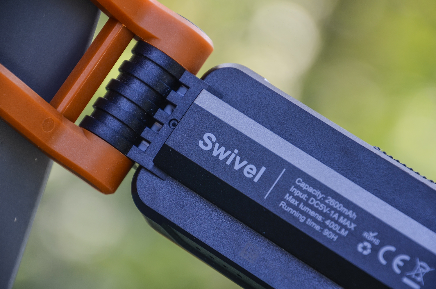

    转轴为内套式结构,整体连接稳固,内部是齿轮咬合的结构,一共9个档位,进档落锁支撑稳定,换挡手掰不太费劲。

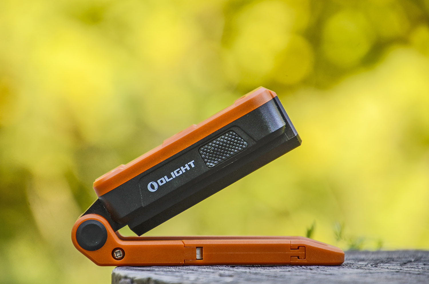

    完全折叠起来,工具灯也就是巴掌大小,长宽厚最大尺寸为122×49×38.5mm,放在工具箱、背包里不算大,也方便一手掌握使用。
    工具灯折叠一个档位大概是30°角,折叠3下,灯体与支架垂直,完全展开的长度为215mm,宽度不变,厚度降为30mm,档位不算多,配合大泛光的特点,可以实现全角度的照明。

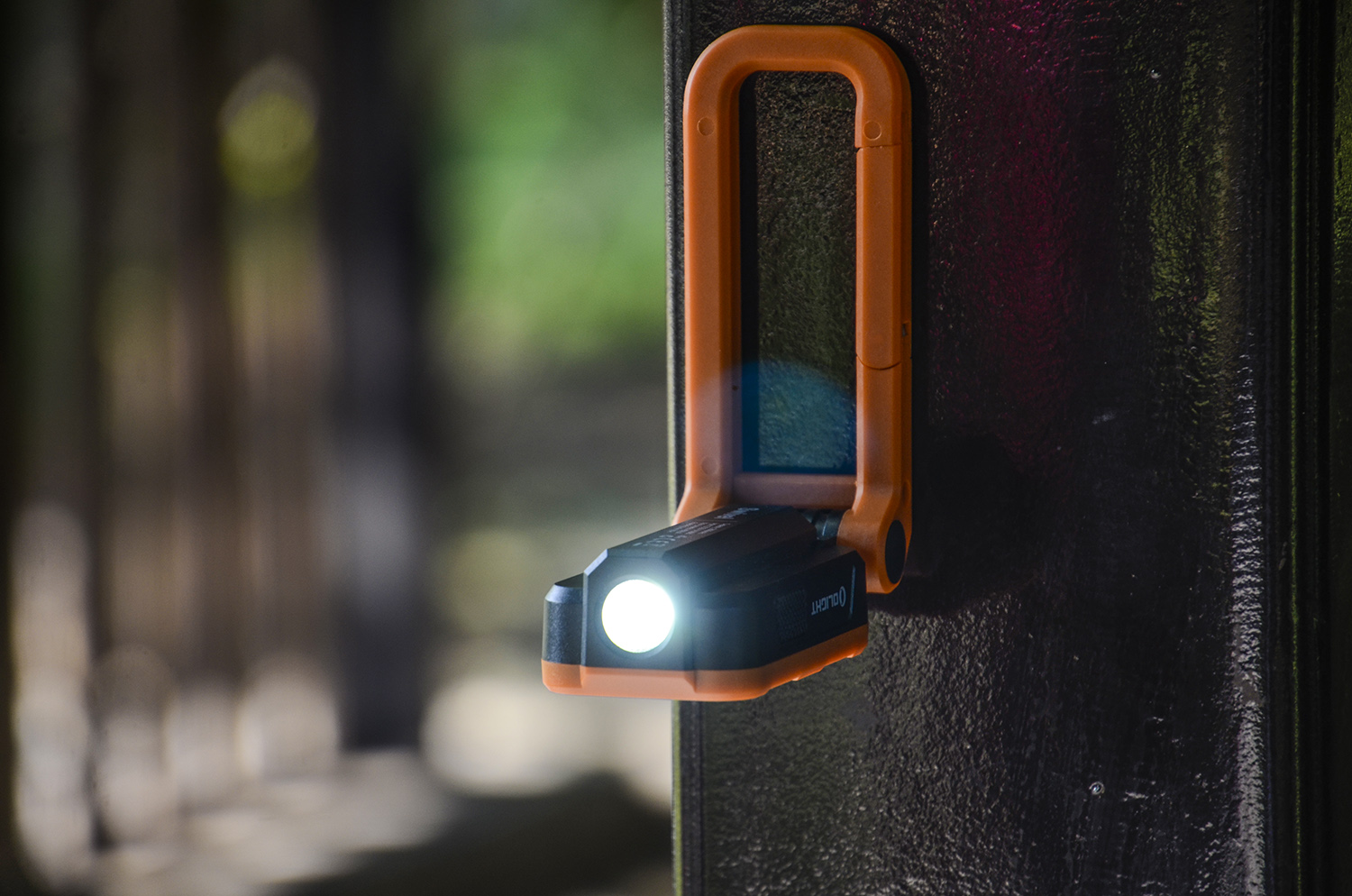

    转到180°水平之后,工具灯还能反向继续折叠两档,实现向背后的照明,进一步拓展了使用条件,工具灯的定位可以说是稳准狠。
    利用折叠功能,即便没有铁制品、没有合适的挂点,也可以巧妙使用展开一定角度后的重心,将工具灯的支架搭在木板上,灯体向斜下,实现稳定的照明。

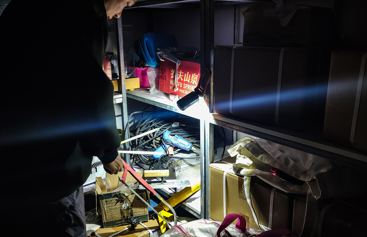

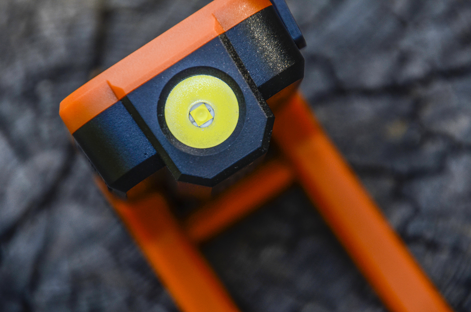

    工具灯是双灯合一的整体,主灯泛光,副灯更偏向聚光。与普通手电一样,工具灯的副灯采用一颗LED灯珠,并且通过橘面反光杯导光,通光口径约为15mm,6500K色温正白光。
    主灯具有层次分明的主副两个光斑,中心亮度比较高,光色比较正,能够满足光斑党的需求。

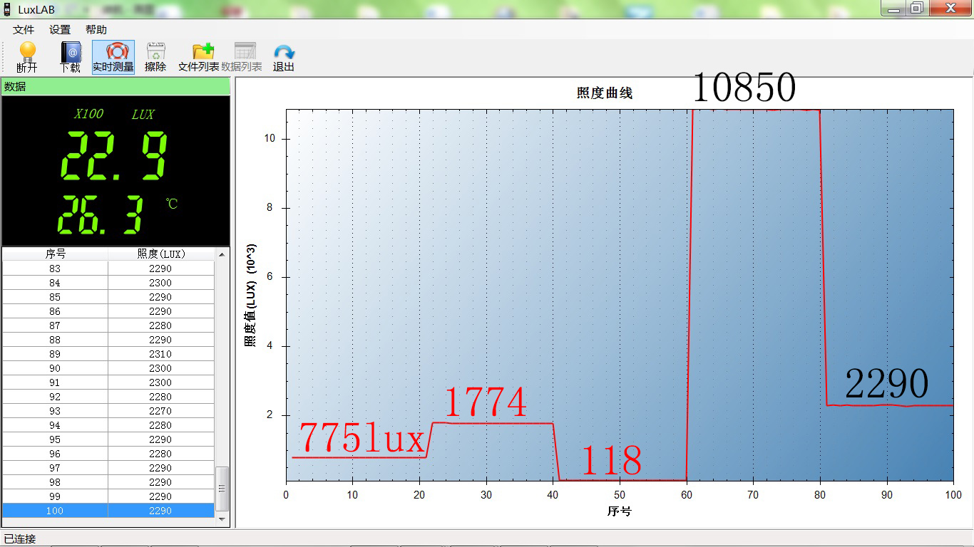

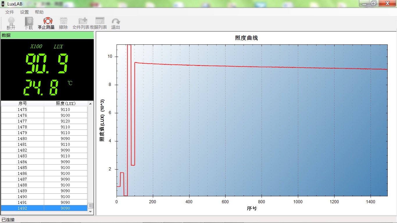

    工具灯的泛光主灯具有中亮160lm—高亮400lm—低亮12lm三个档位,开机默认中亮;聚光副灯具有高亮200lm—低亮50lm两个常亮档位,开机默认高亮。在距离大约30厘米测量照度阶梯如下图所示,能够满足不同需求使用。
    副灯的照明其实就像一只远泛兼顾的手电,200lm的最大光通量,走夜路使用完全够了,照明距离能够达到8、90米左右,光色也比较正,驱散黑暗、看清脚下。
    副灯的功率不算高,开启高亮后能够一直保持水平的恒流输出状态,光线没有明暗变化,能够续航5个小时,就像忠实的老伙计始终不变地帮助你。
    从主灯和副灯照明的对比情况来看,只需要一支工具灯就能真正实现聚光中心亮、能看远;泛光视野大、环境亮;切换只需要在点亮状态下长按开关即可。两盏灯一共5个亮度,足够日常使用了,而且主灯默认开机中亮、副灯默认开机高亮,符合工作使用的定位。
    主灯最高光通量400lm,功率更高一些,开启高亮后约5分钟开始缓慢降档,10分钟左右开始水平恒定输出,此时的亮度也明显高于中亮160lm档位,同样能够续航5个小时,基本保证整晚上的工作照明需求。

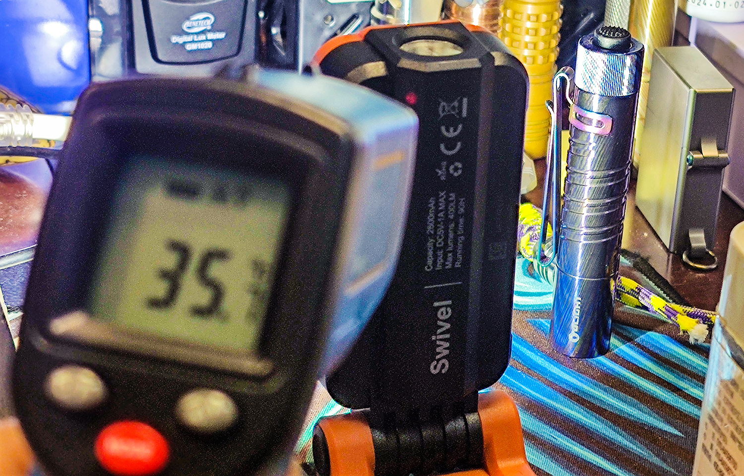

    在23.5℃的室内条件,续航30分钟,灯体表面的温度只有35.7℃,触摸丝毫不会烫手,在这阴冷的深秋季节甚至觉得很温暖、很舒适。

    灯体背面配合支架是立体设计,正中印有Swivel的型号,以及主要性能和各种认证标志。Olight的产品都有5年质保,可以放心使用。

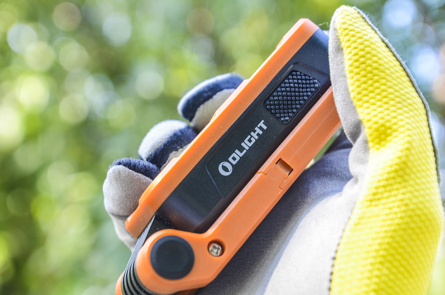

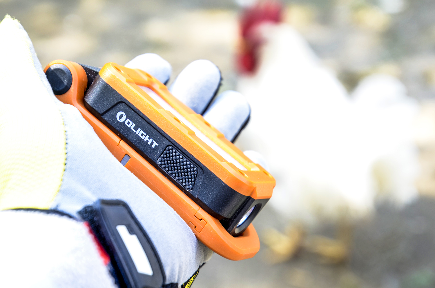

    灯体一侧是Olight的商标,以及一个大面积的开关按键,胶帽表面是菱形防滑纹,具备不错的手感,工作中戴手套,或者沾水沾油,都不影响使用。
    手持工具灯,拇指或者食指自然就能落在开关的位置,方便操作。开关键程约3mm,弹性略硬,应该是为了保证操作的准确性。个人感觉有一点不太方便就是,使用过程中点亮超过3秒,再按开关就直接关机了,想调光还得重新来过。

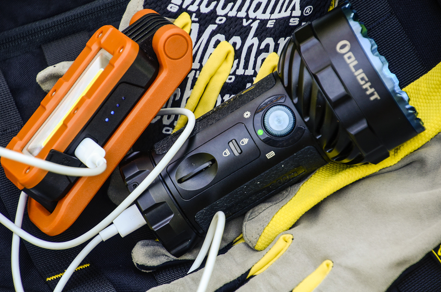

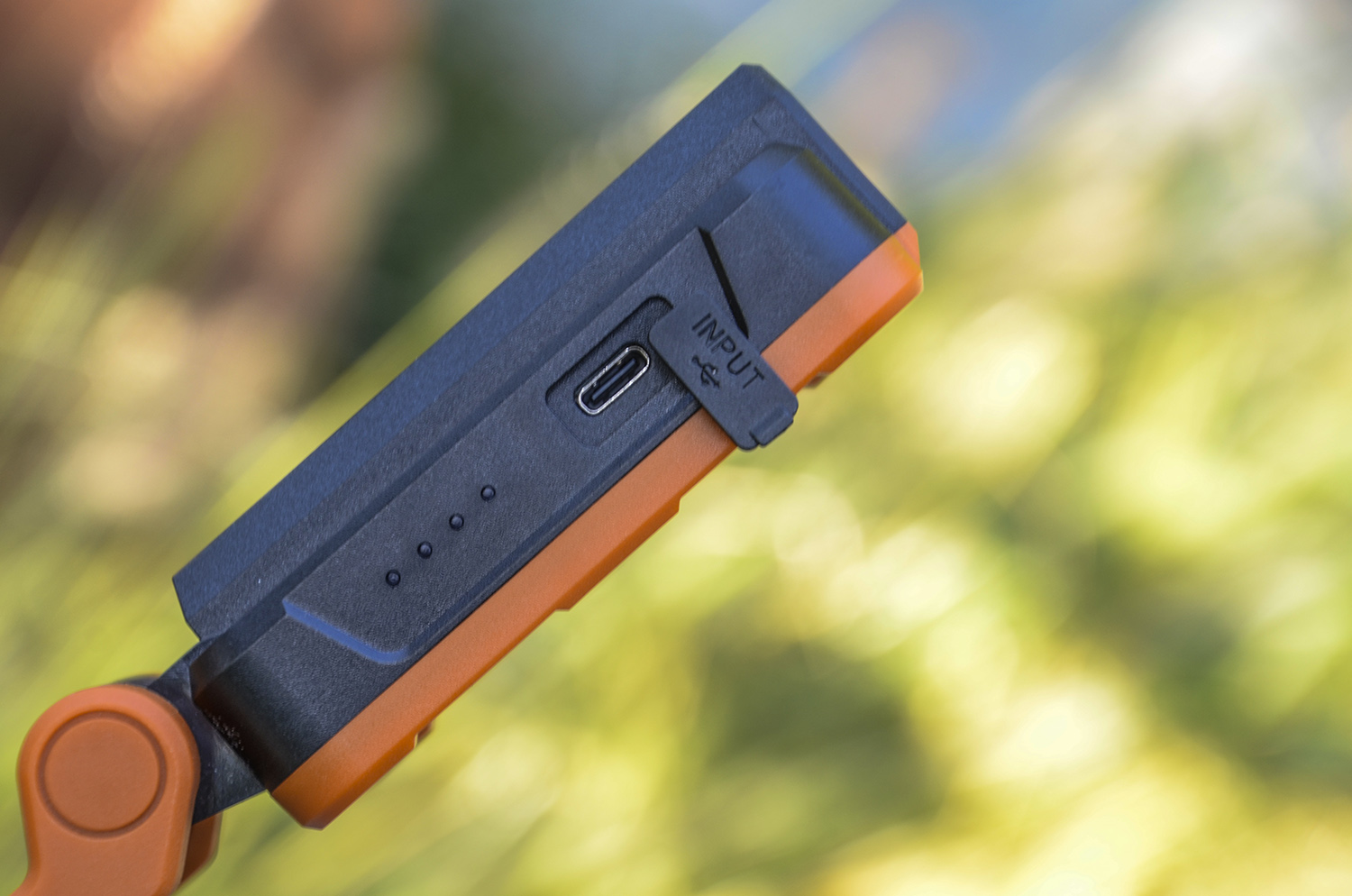

    另一侧是充电接口,主流的TYPE-C接口,不用区分正反,随便找根线就能用,非常方便。充电口用胶塞封堵,保证更好的防尘防水性能。提个建议:C口都用上了,如果能支持充电宝功能、对外放电就好了。

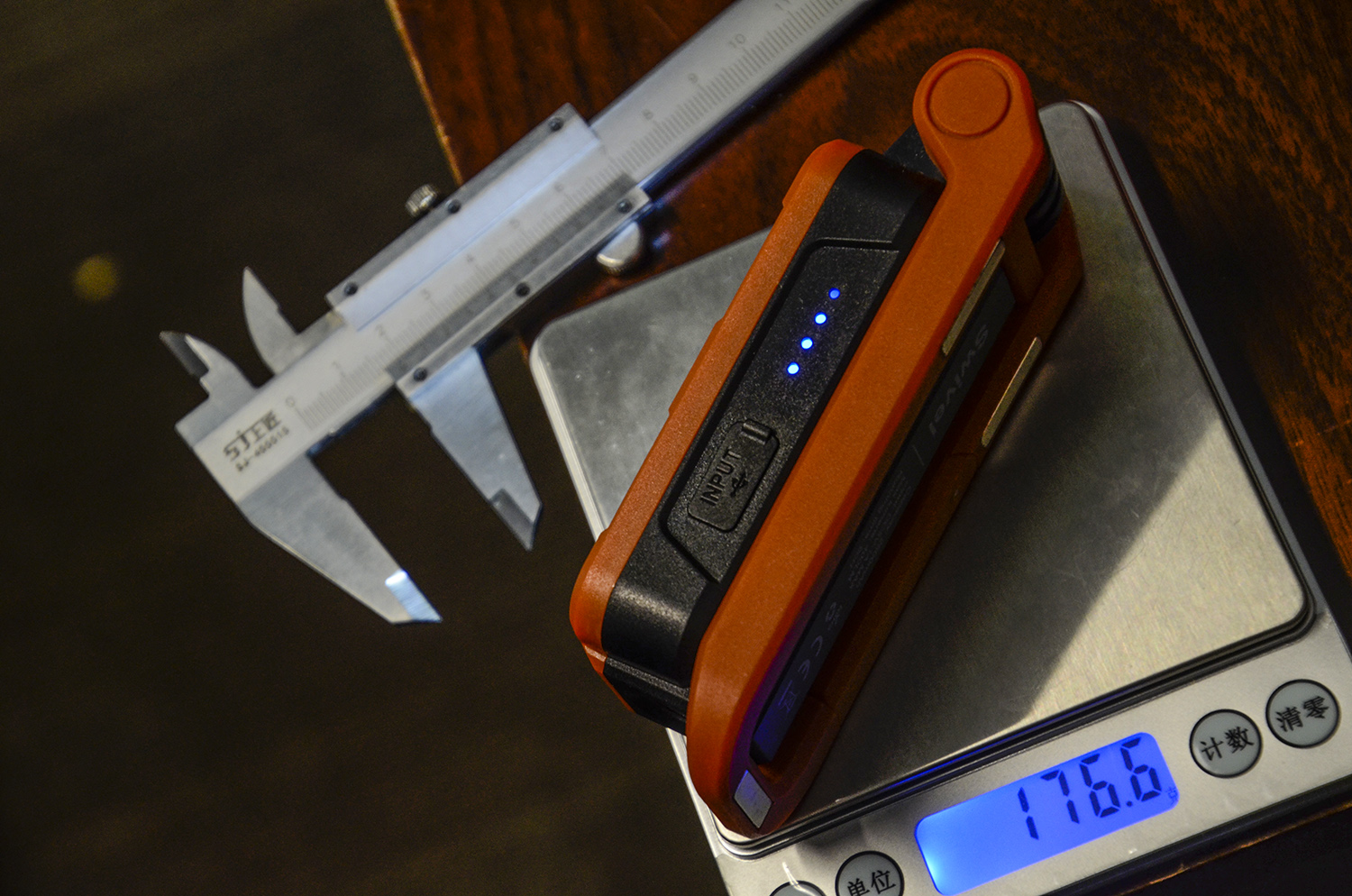

    充电口同侧是4颗冰蓝色电量指示灯,四颗全亮电量大于95%;三颗亮表示电量大于65%;两颗亮大于35%;一颗亮大于15%;最后一颗闪烁,表示需要尽快充电。
    工作灯内置一颗2600mAh的锂电池,充电中对应电量的指示灯常亮,充电功率为5V1A=5瓦,不到4个小时就能完全充满。反正没事找个充电宝就充上,也不会损伤电池,工具灯就需要随时满电待命。

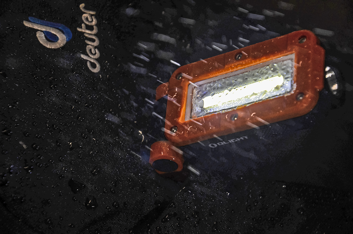

    作为全天候随手使用的工具,Swivel具有IPX4级的防水能力,可以抵抗住大约中雨级别的水量,无论在工作场所还是在户外,完全不用担心。
    作为一件实用的工具,Swivel带一颗电池的工作重量只有176.6克,轻量化、易携带、好摆放、不怕摔,具备了随身EDC的所有性能。
