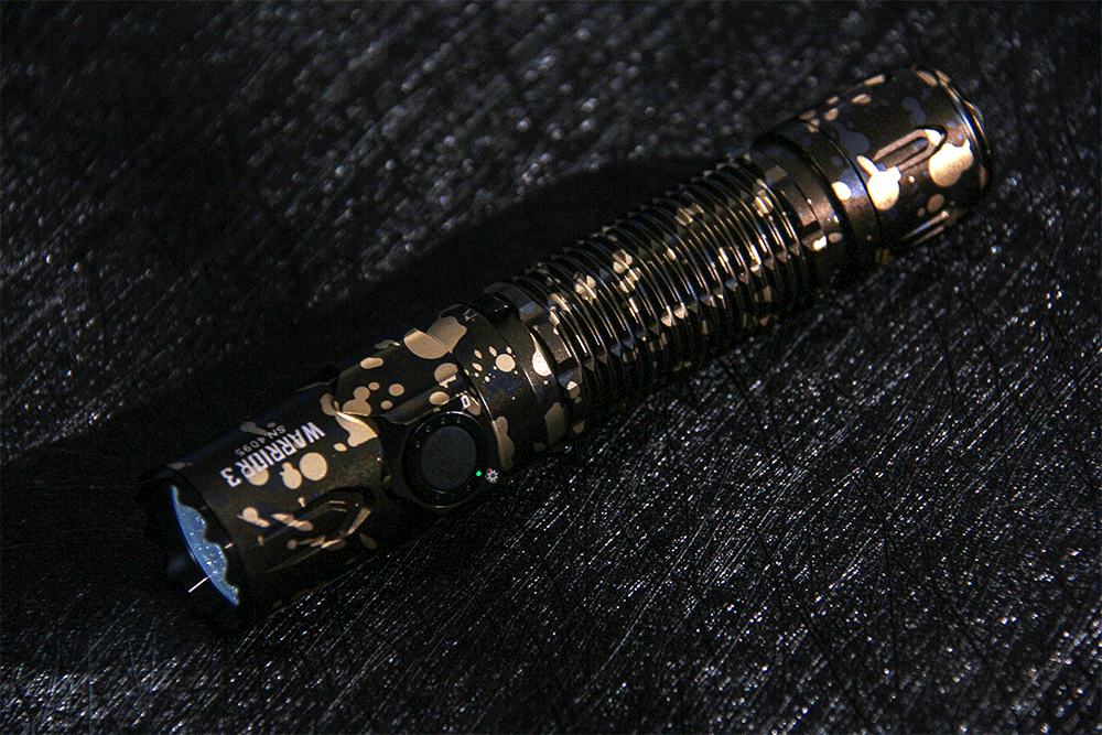

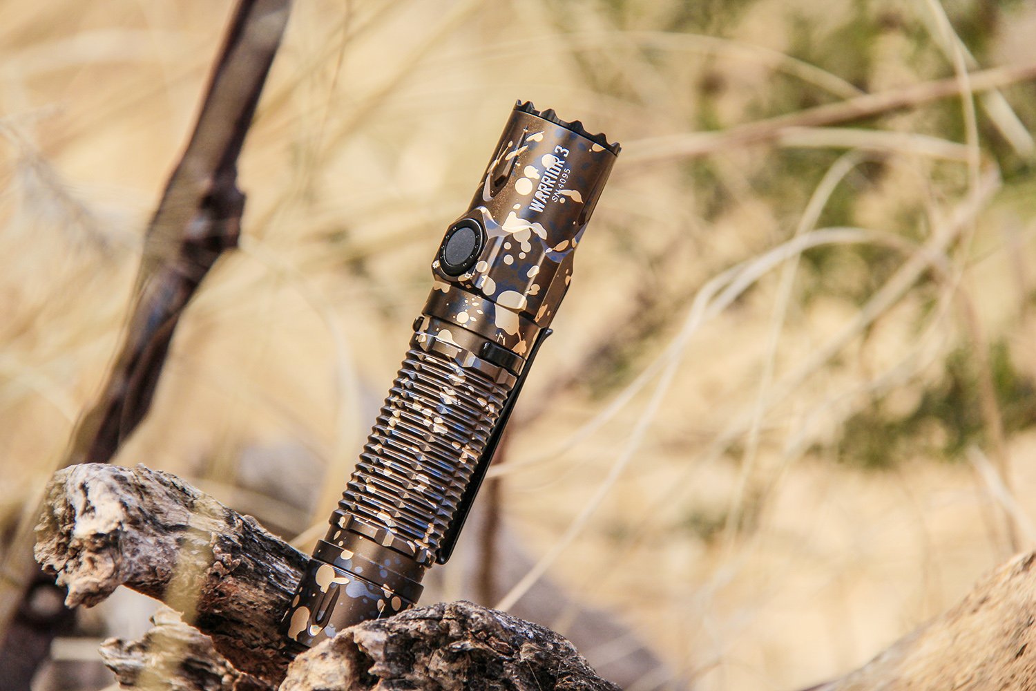

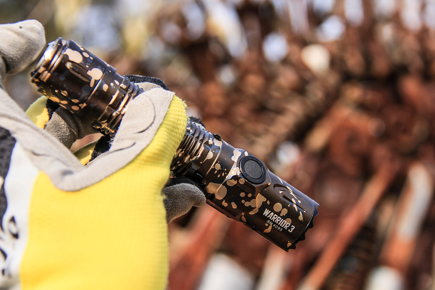

    Warrior武士是Olight傲雷旗下经典的高颜值双开关战术手电,我一溜溜入手了铝版、铜版M2R,以及限量版丛林迷彩M2R Pro。前几天,傲雷又推出了新一代武士,全新的灯珠,更高的光通量,而且直接就有新的沙漠迷彩配色,忍了半天还是没忍住,于是就拔了这颗心头草。
    这次的型号设计也很有武士特色,矛、斧、剑、盾都齐了,俊朗的外观,独特的配色,2300lm光通量,双开关控制,磁吸充电,而且还是全球限量8000只。赶紧跟我来看看武士WARRIOR 3做了哪些升级、有哪些特点吧。下文简称“武士3”,对比图片中简写做“W3”。

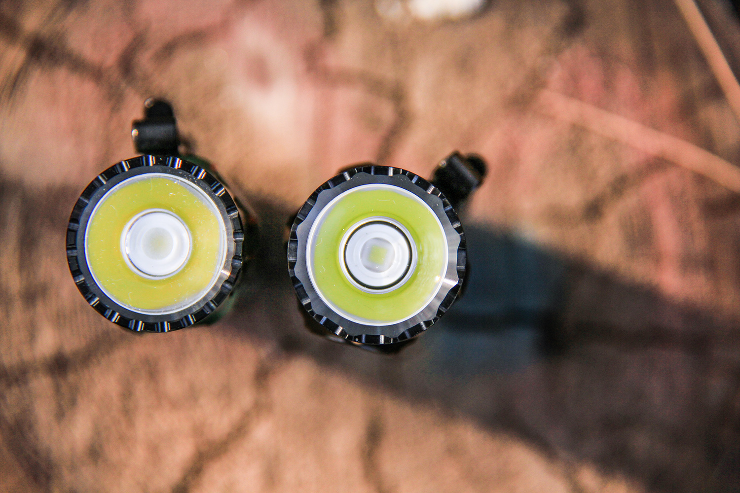

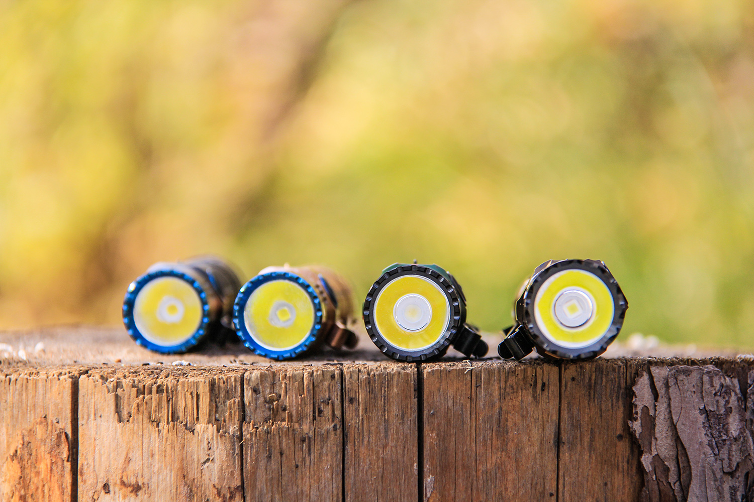

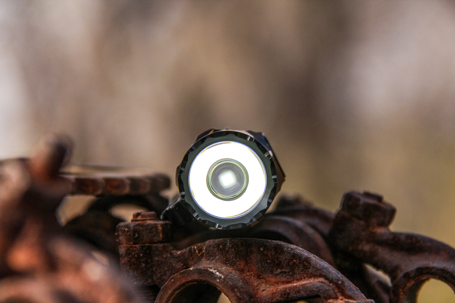

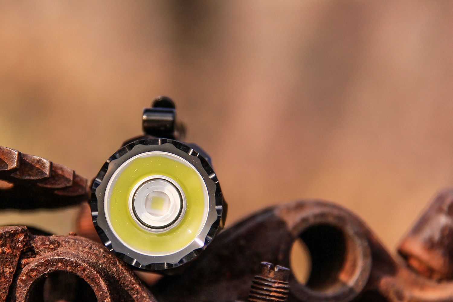

    武士3使用的是一颗流明纳斯Luminus最新推出的SFT-70X-W灯珠,冷白光6500K色温,最大光通量能够达到2300lm,这在21毫米的大通光口径下,能够带来超强的照明体验。

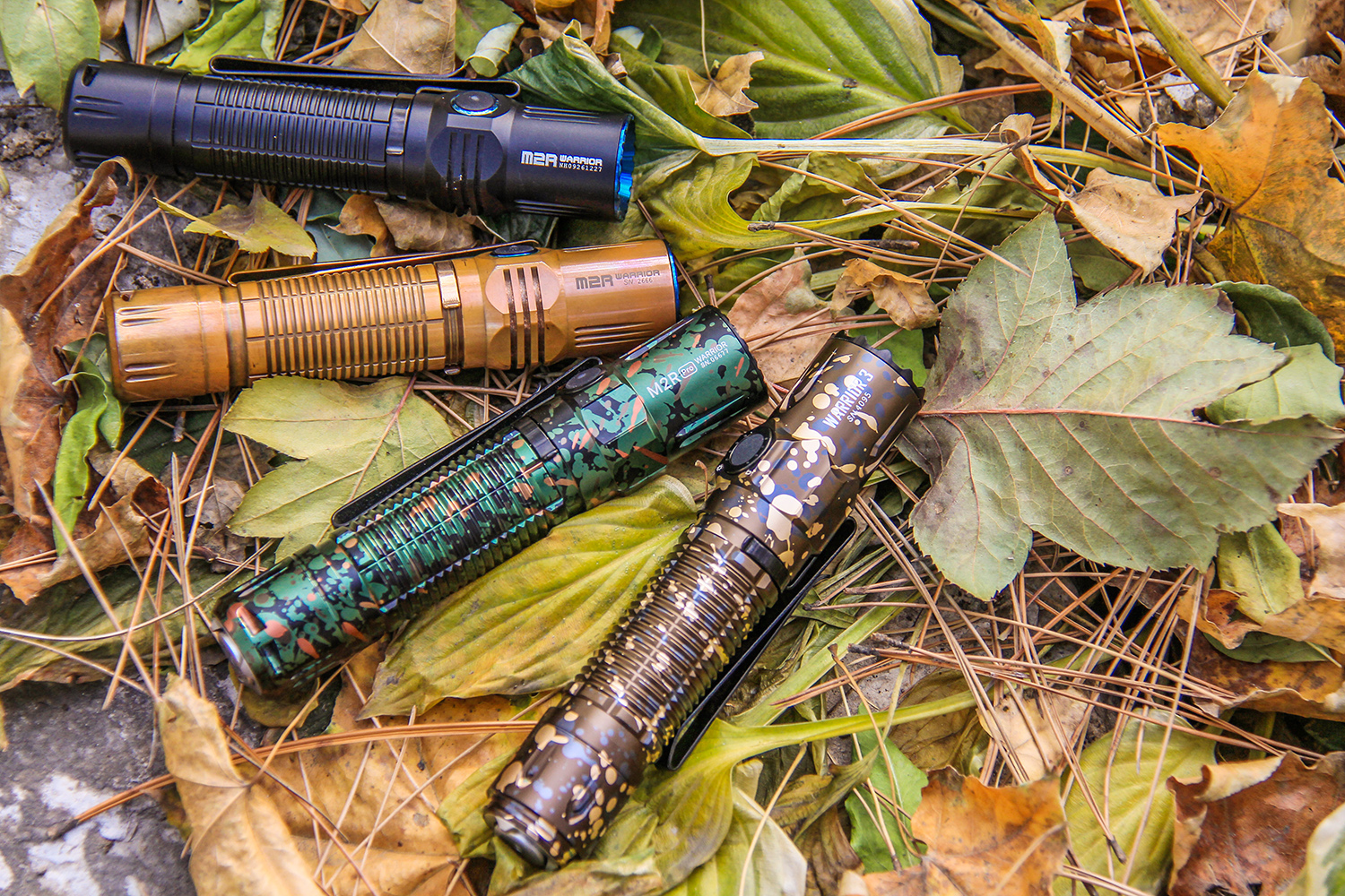

    我的M2R PRO丛林迷彩限量版用的是35HI中白光色的LED灯珠,最大光通量为1800lm。对比来看,武士3的TIR光学透镜内部通透、中心没有做磨砂处理,透光率应该更高一些,两方面作用叠加,应该具有更高的视觉亮度。
    与此前的武士系列相比较,武士3的灯头口径更大,灯珠更先进,而傲雷配置的导光材料也从反光杯变成了聚光、柔光效果更好的全反射透镜,中心亮度更高、照明范围更大。
    傲雷的驱动电路没得说,恒流调光电路,各档位无频闪,长时间使用不会觉得眼睛发酸,有利于保护视力。透镜导光的光线比较均匀柔和,不刺眼,能够形成较大范围的匀光照明。

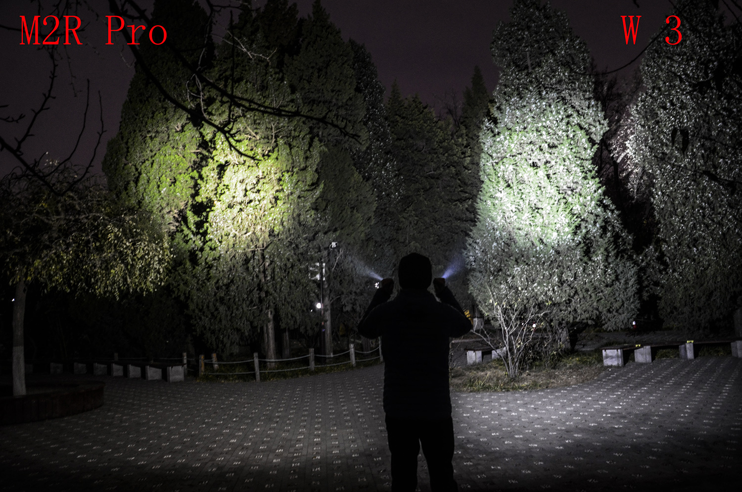

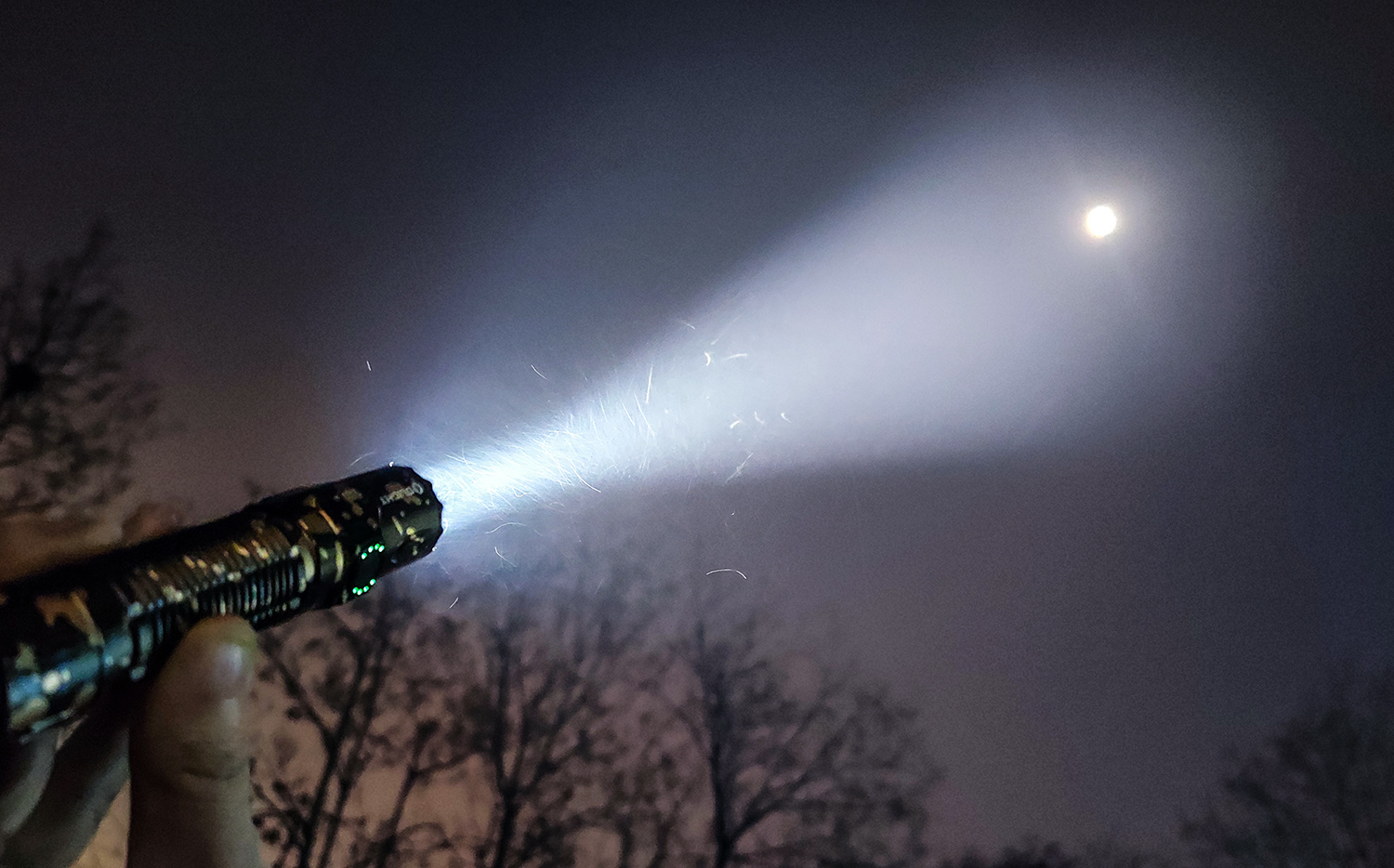

    与M2R Pro对比光斑效果,主光斑区别不大,都是亮度均匀的正圆,武士3的副光斑杂光更少,没有多条变化的光圈,呈现均匀的效果,这透镜升级确实更到位。
    从出筒光柱效果也能看出明显的透镜导光效果,中心主光锥亮度高而且均匀,有清晰的边界,出筒一段距离后,以30°左右的锥度发散。副光锥亮度弱一些,开口大约呈70°角发散。
    开启最高档位,武士3与M2R Pro对比,亮度确实有显而易见的提高,无论是主光斑的中心亮度,还是副光斑对环境亮度的提升,都有一眼可见的差别。这次升级加量不加价,这28%的光通量提升,确实是物有所值。如果能再推出中白色温,那光色将更为舒适。

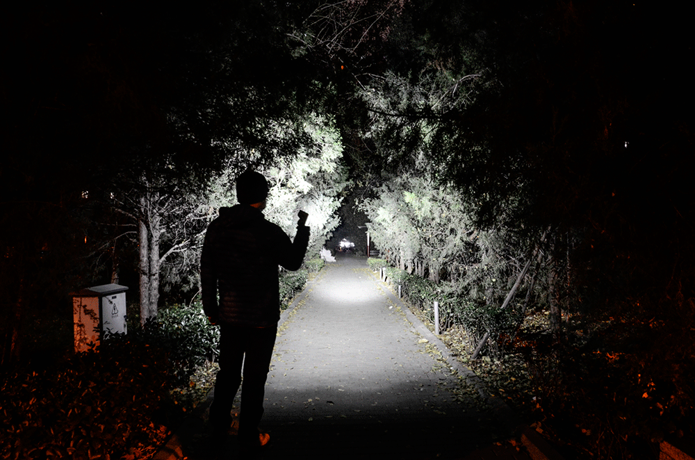

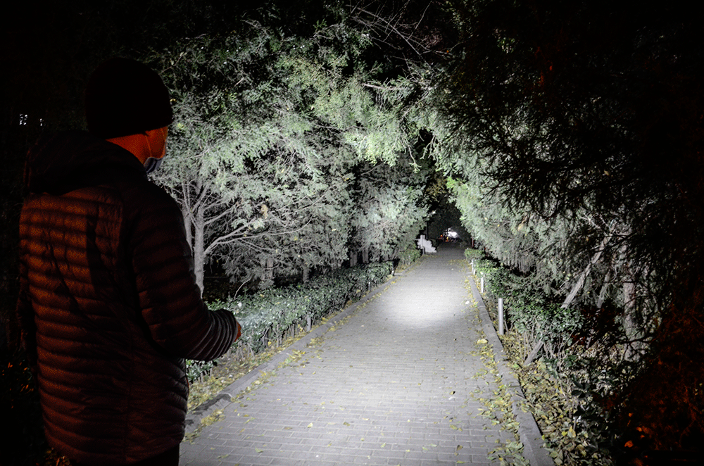

    武士3的最大照明距离达到了300米,不但具有比较远的照射距离,而且副光斑的铺路效果也很好,从脚下延伸到前方,路面清清楚楚,实用性很高。
    武士3可以算作是远泛兼顾的手电,中心亮度高可以照得远,副光斑的侧向延伸范围也很大,能够照得宽,保证了良好的视程和视野,无论是普通人户外活动还是专业人士的使用,都能够胜任。

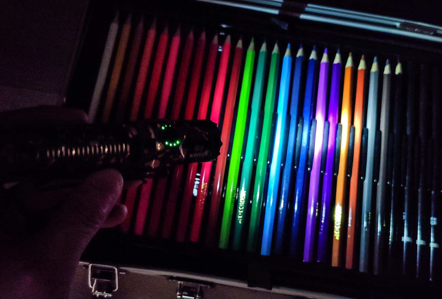

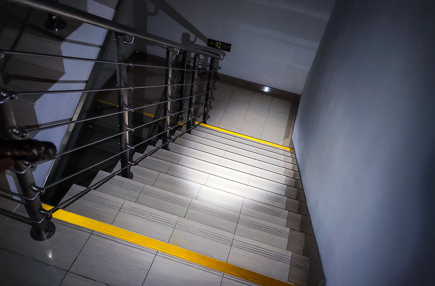

    室内环境使用,开个中亮甚至低亮也就足够了,主光斑照明集中,副光斑能够在较大范围提高环境整体亮度,两个光斑亮度都很均匀,而且这次的光色很正,没有偏绿偏蓝的情况。

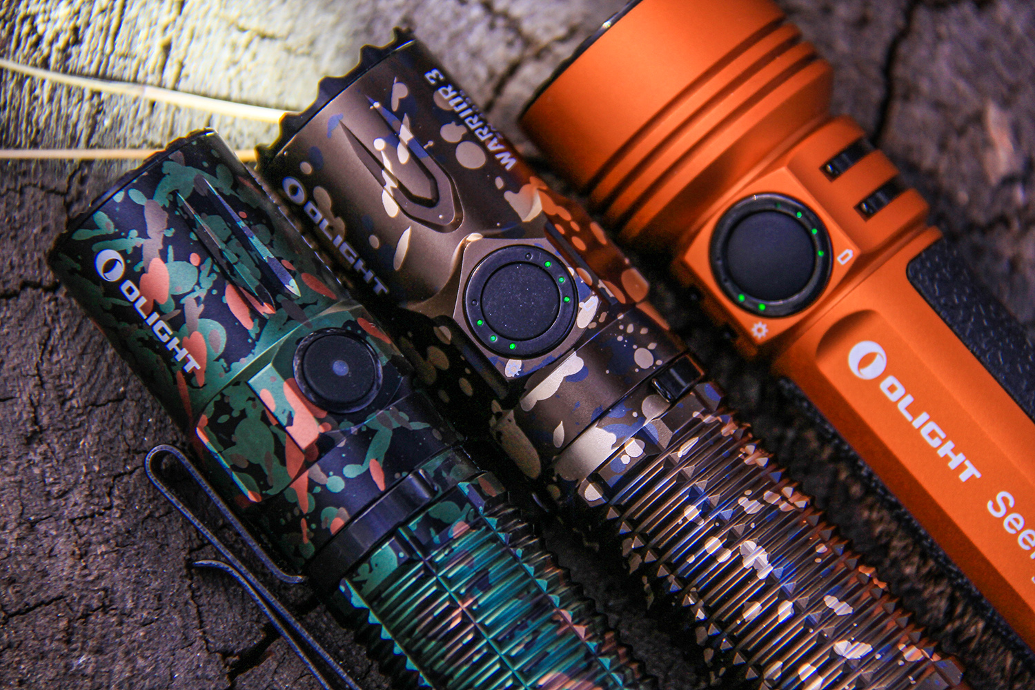

    武士是一款双开关手电,咱们先来聊一聊升级的侧开关。对比一目了然,武士3的侧开关面积更大,直径达到了9mm,增加了12.5%,手指接触更充分;另外,武士3使用了带有档位提示、电量提示的仪表盘式侧圈指示灯,手电状态一目了然。
    右侧4颗是电量指示灯,每亮一颗灯,代表电量增加25%,四颗全亮代表电量大于75%;当电量小于10%,第一颗指示灯转为红色。左侧4颗是档位指示灯,一颗代表月光或低亮档位,两颗亮—中亮,三颗亮—高亮,四颗亮—极亮。开启照明后,显示约3秒钟熄灭。
    武士3的侧按开关并没有凸出于压环,减小了误开启的可能性,胶帽的手感粘滞细腻,有良好的触觉,就是比较容易粘灰尘。开关键程约为2mm,触发有清晰的手感反馈,位置设计也很方便手指按压操作。
    说到误开启,武士3与傲雷其他侧按手电一样,都设置了按键锁定功能,只要长按开关开启月光档位并熄灭后,即进入锁定状态,此时按动开关手电不会开启照明,电量指示灯最后一颗红色亮起以提示。如需解锁,只需再次长按开关至月光档位亮起即可。

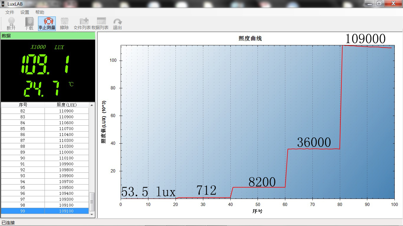

    武士3通过侧按开关操作是正常的日用照明方式,有5个档位可供选择,分别是月光1lm—低亮15lm—中亮200lm—高亮800lm—极亮2300lm。侧按操作仍然是傲雷的经典逻辑,单击开关开启记忆档位,开启后长按侧开关换挡,为了保证安全和使用,极亮、爆闪、月光三个档位不在正常档位循环之内。
    五个档位对应的60厘米照度如下图所示,档位的阶梯分布比较均匀,光通量和照度对应比例大致相等,能够满足不同环境条件的日常照明使用需求

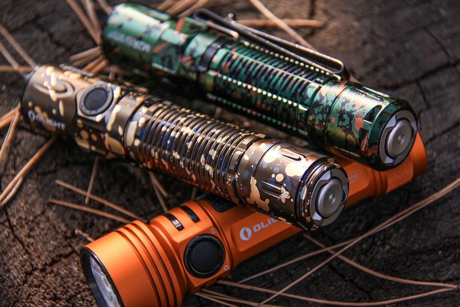

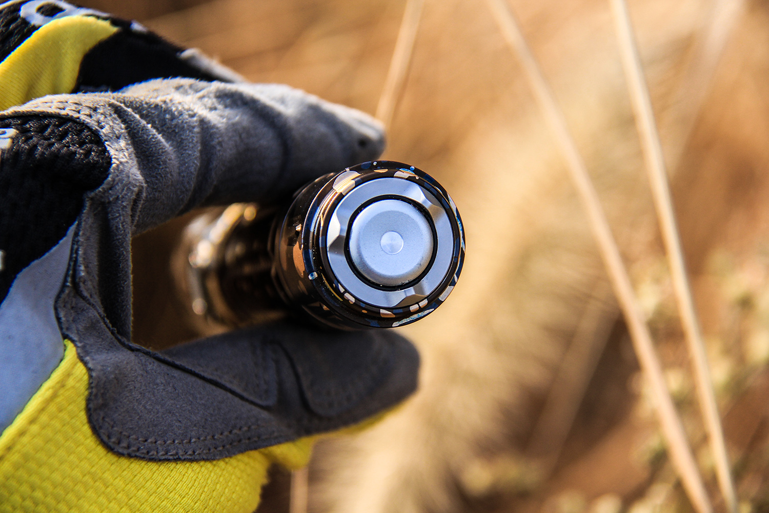

    与M2R Pro的尾部按键一致,不锈钢键帽与三个支点平齐且稍突出,大面积的键帽直径达到19mm,使按动手感更好,唯一有些难以避免的遗憾就是容易吸附铁屑,但也没有引发短路。
    尾部的强磁性,可以将武士3吸附在铁制品表面,垂直地面或者稍倾斜也能够稳稳吸附,解放使用者的双手,形成固定角度的照明,方便户外使用。
    三点支撑,还能形成稳定的倒立使用条件,配合柔光罩、交通锥等配件,武士3又变成了一盏灵活的营地灯和警示棒,也适合自驾和普通户外活动时使用。
    武士3的尾按操作有两种模式,操作手感良好,而且内部弹簧硬度不算大,食指也能轻松操作。
    户外模式,轻按输出中亮200lm档位,重按输出极亮2300lm档位;战术模式,轻按输出极亮档位,重按输出爆闪功能,保证了战术使用时的一键极亮、一键爆闪,实现快速反应。
    尾按操作还有短按和长按之分别。短按松手,武士3将保持当前档位,开启持续照明;长按是战术点亮功能,即筒友常说的点射功能,按住灯亮,松手即灭,典型的战术使用方式。

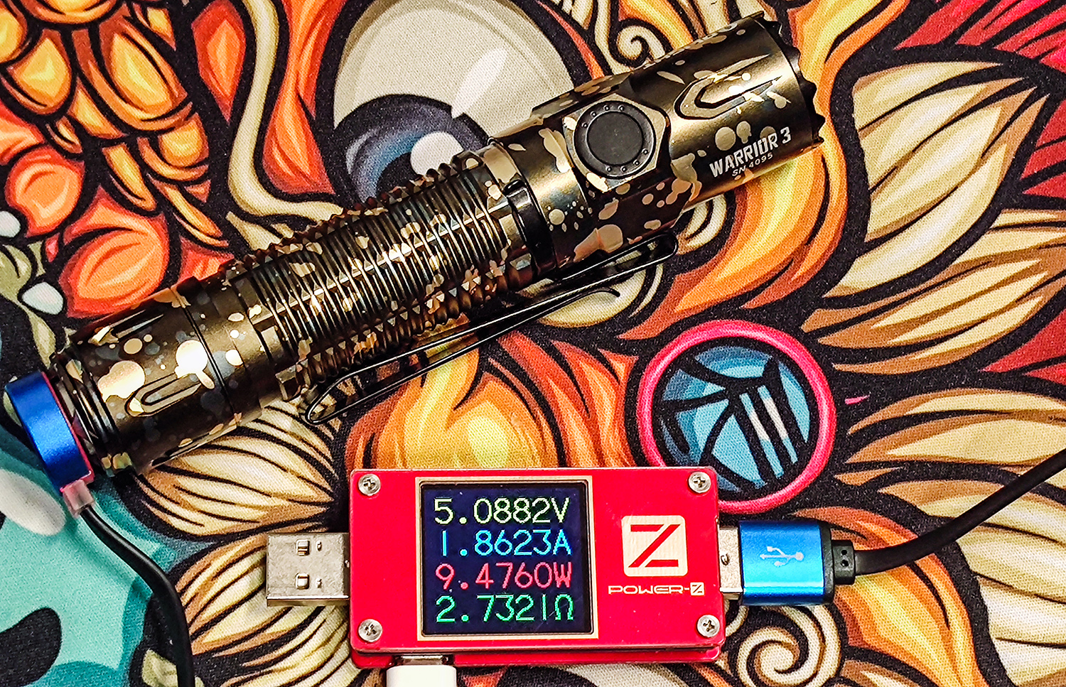

    傲雷传统的尾部磁吸充电不用多说了,最新的MCC充电头,起始充电能够开启5V2A,约为10瓦的充电功率,充电中MCC红色指示灯亮,充满变绿,直观清晰,用时将近5个小时能把电池充满,充入约19.3Wh电量,后期都是涓流充电,有更好的安全保障。

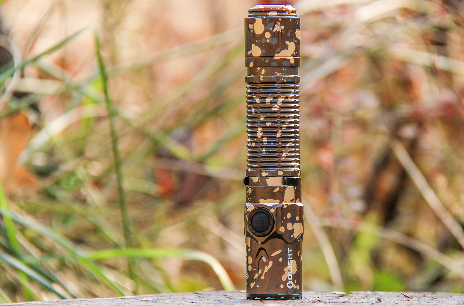

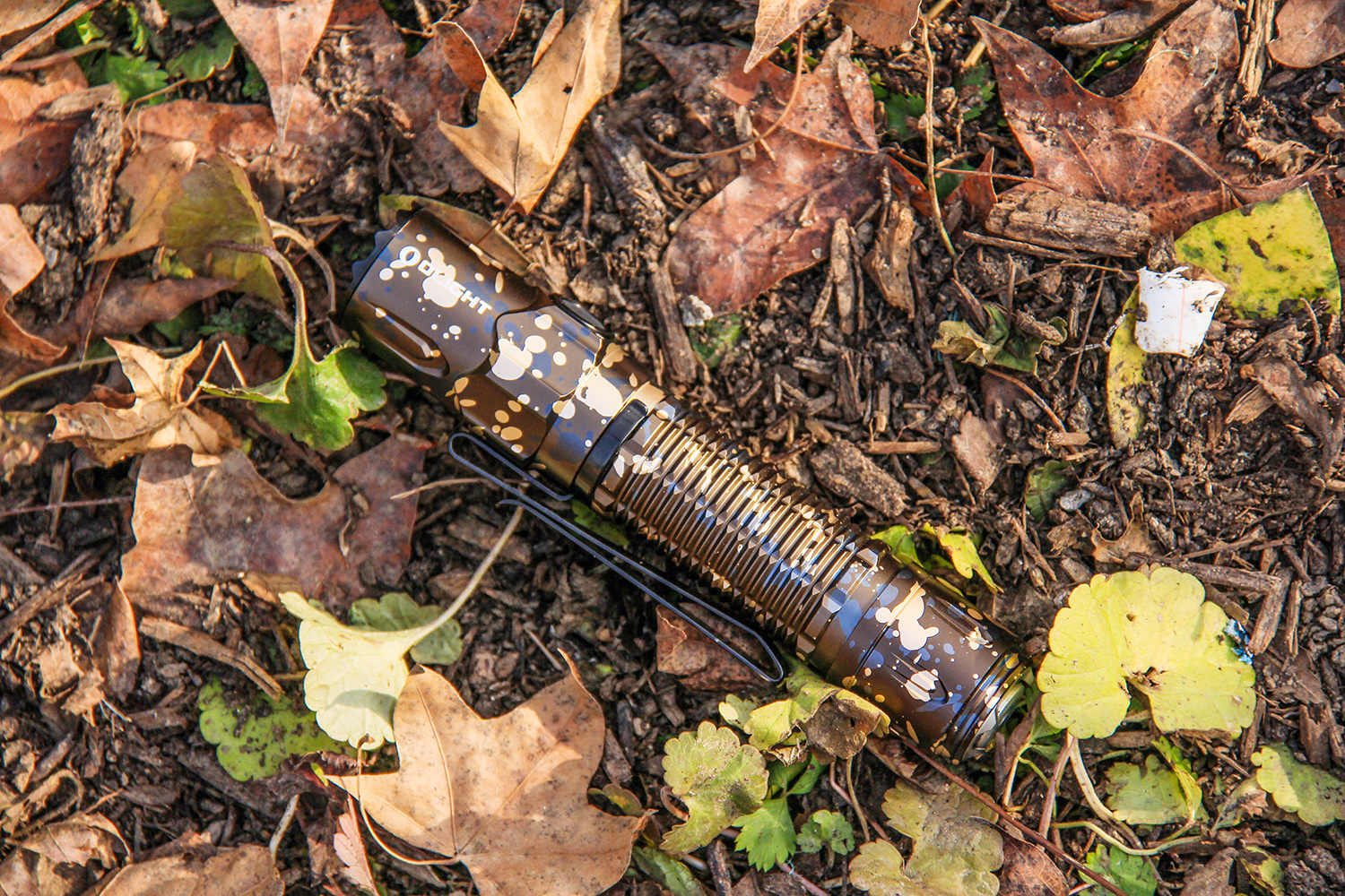

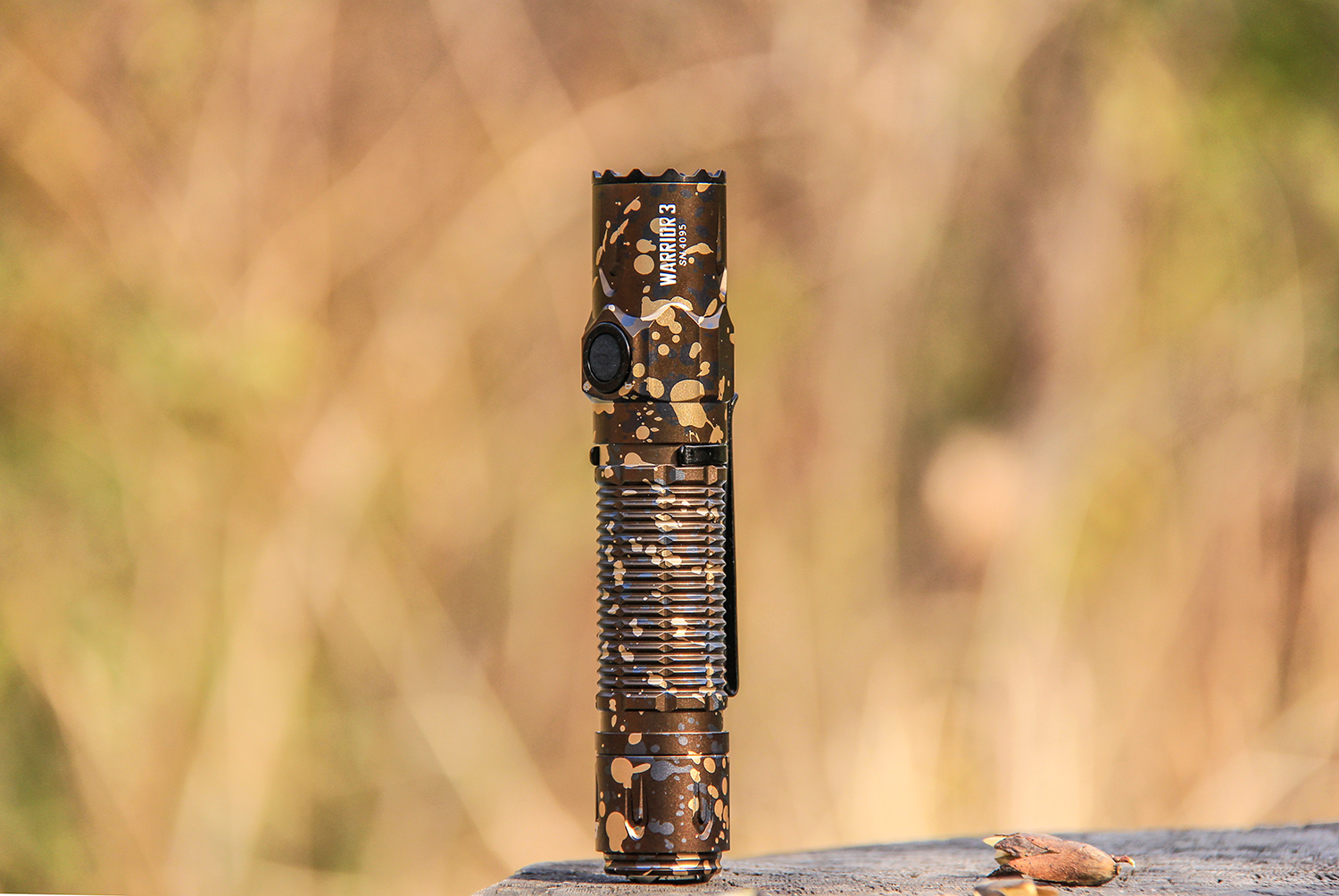

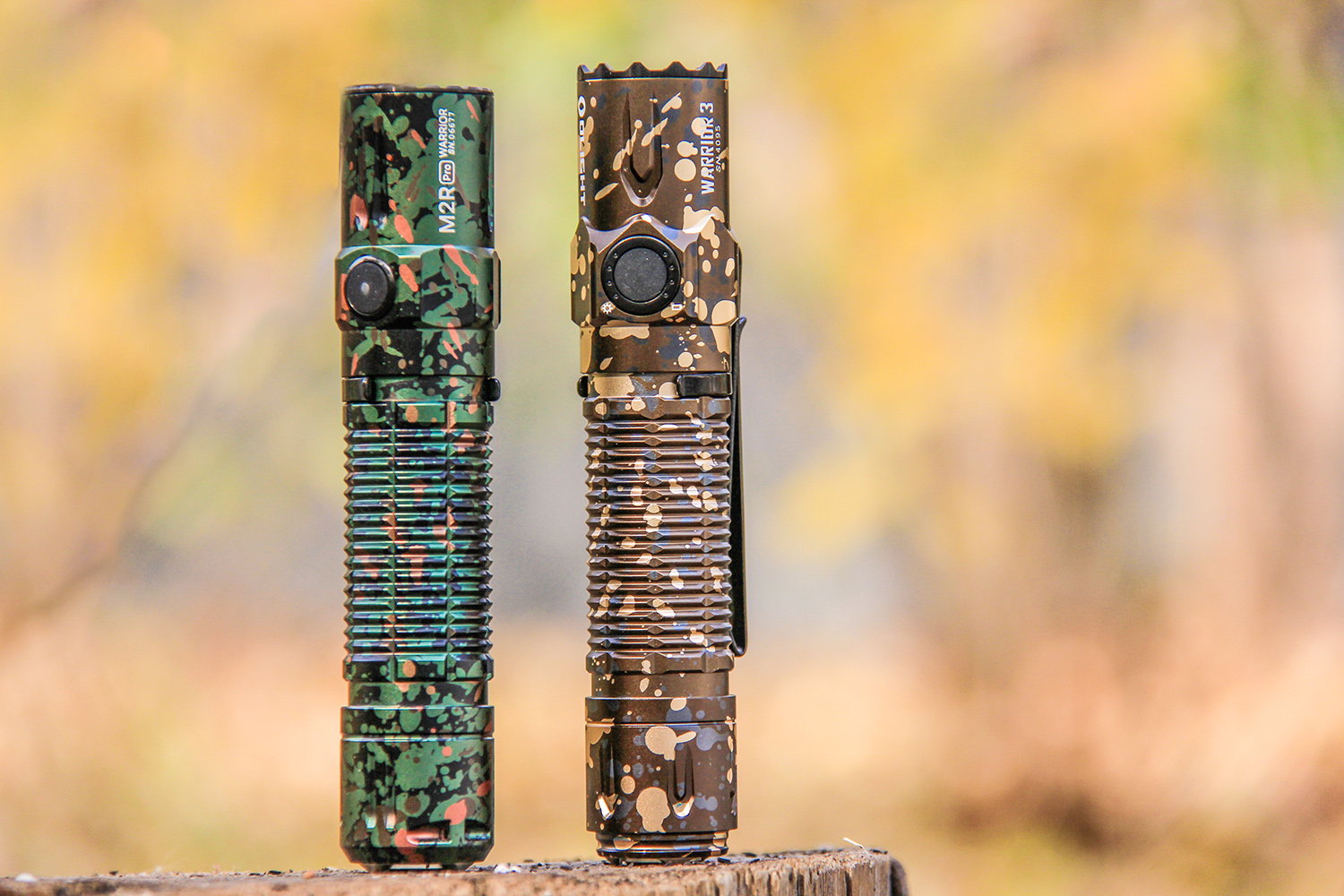

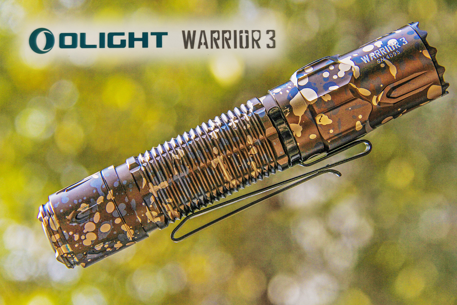

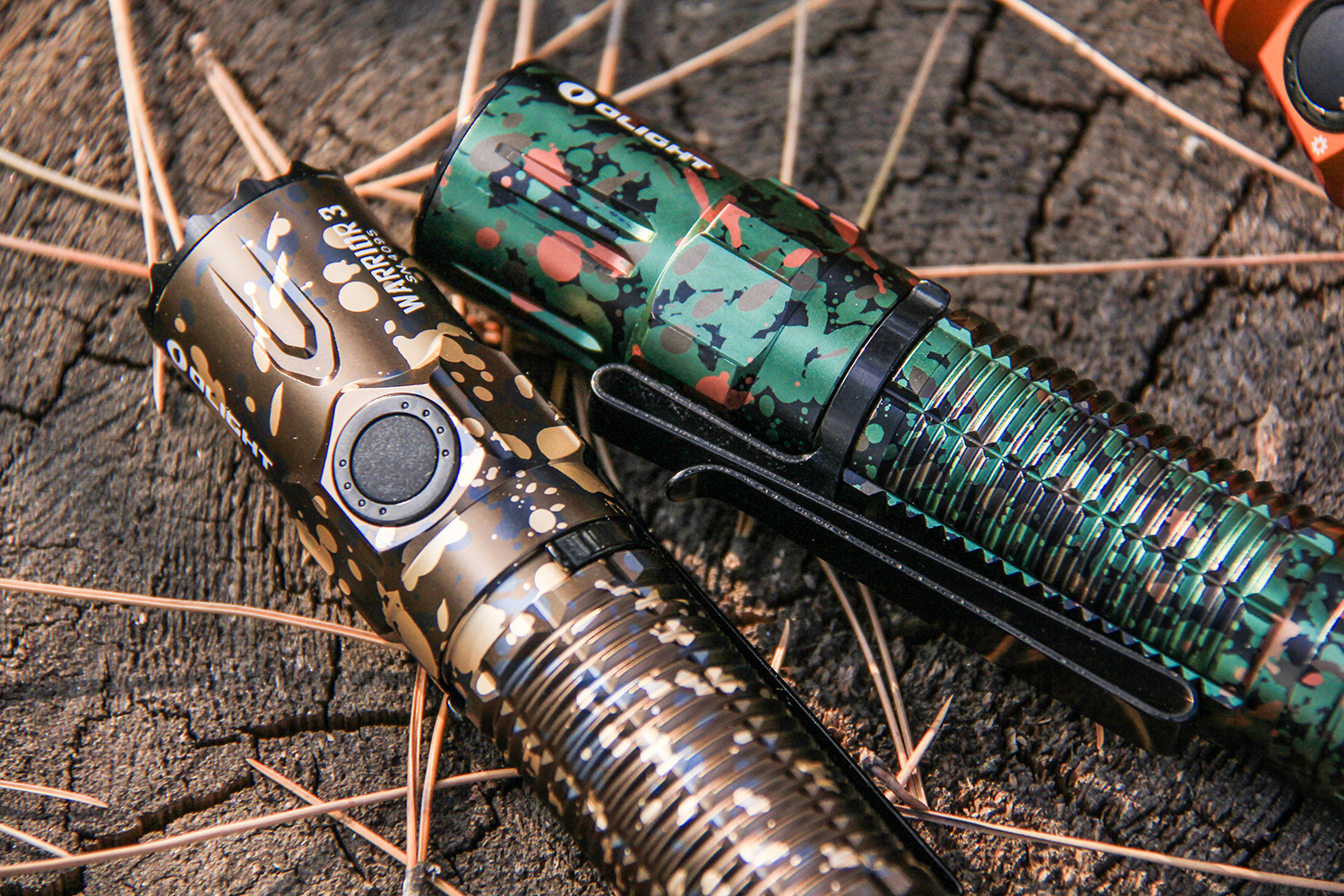

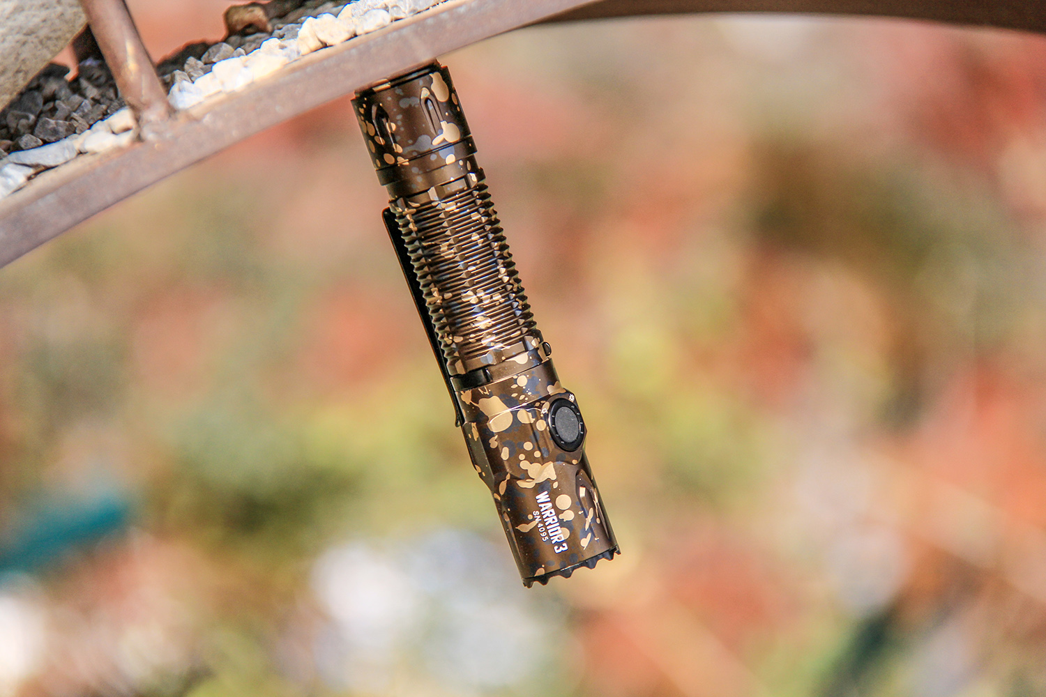

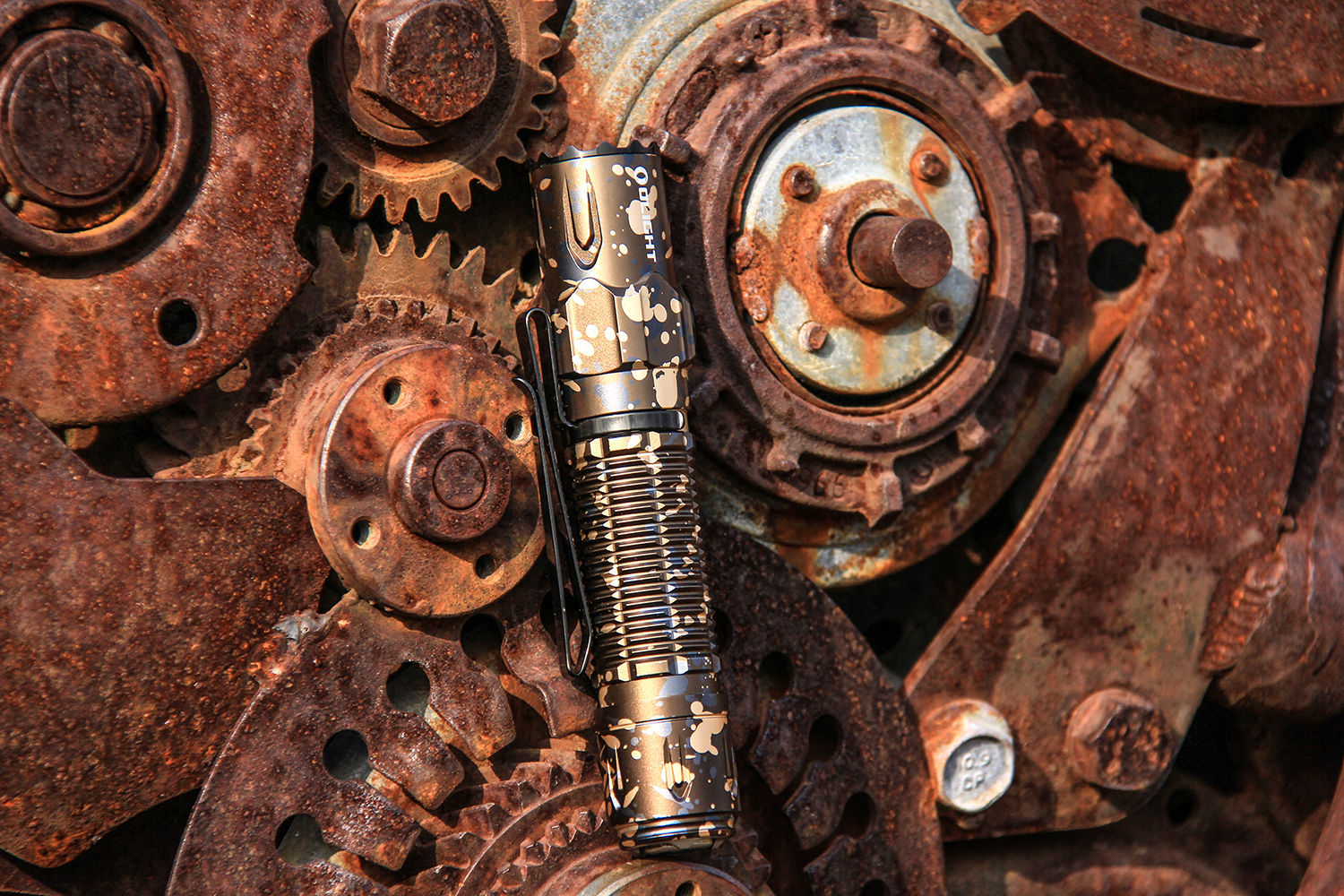

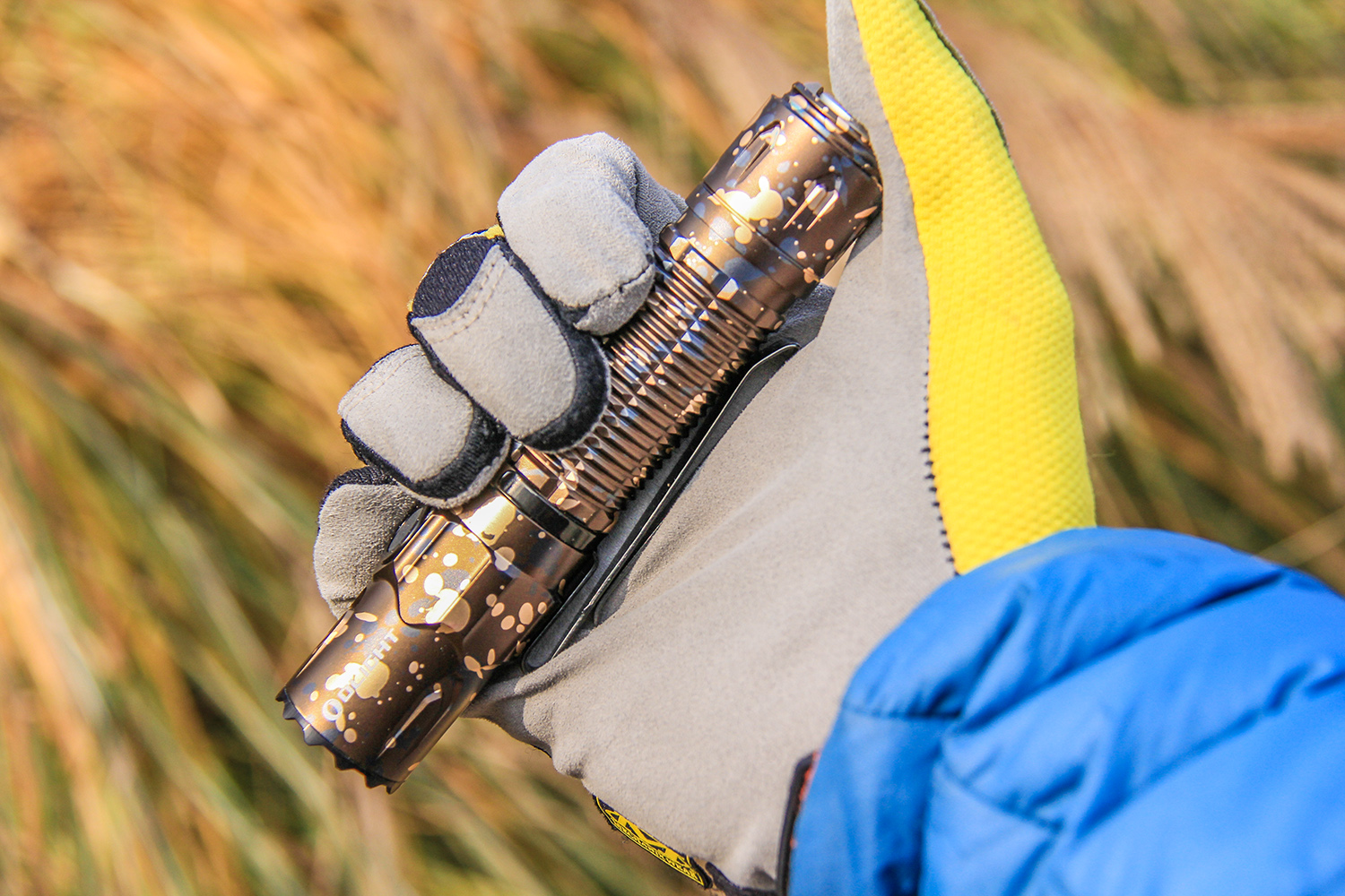

    傲雷手电的外衣可谓与众不同,我也是以貌取筒,看见迷彩配色就走不动了,全新的沙漠迷彩,以咖色为底,配以金色、灰色的不规则斑块,也是秋冬季节户外很好的伪装。整体设计、加工精度都很高,是一款比较精致耐看的功能性战术手电。
    同样是质轻、坚固、耐腐蚀、易散热的铝合金打造外壳,迷彩氧化层次均匀,质感比较好,着色牢固度也不错,这几天拍照,武士3在地上摸爬滚打、在金属上蹭来蹭去,也没有明显的露白。

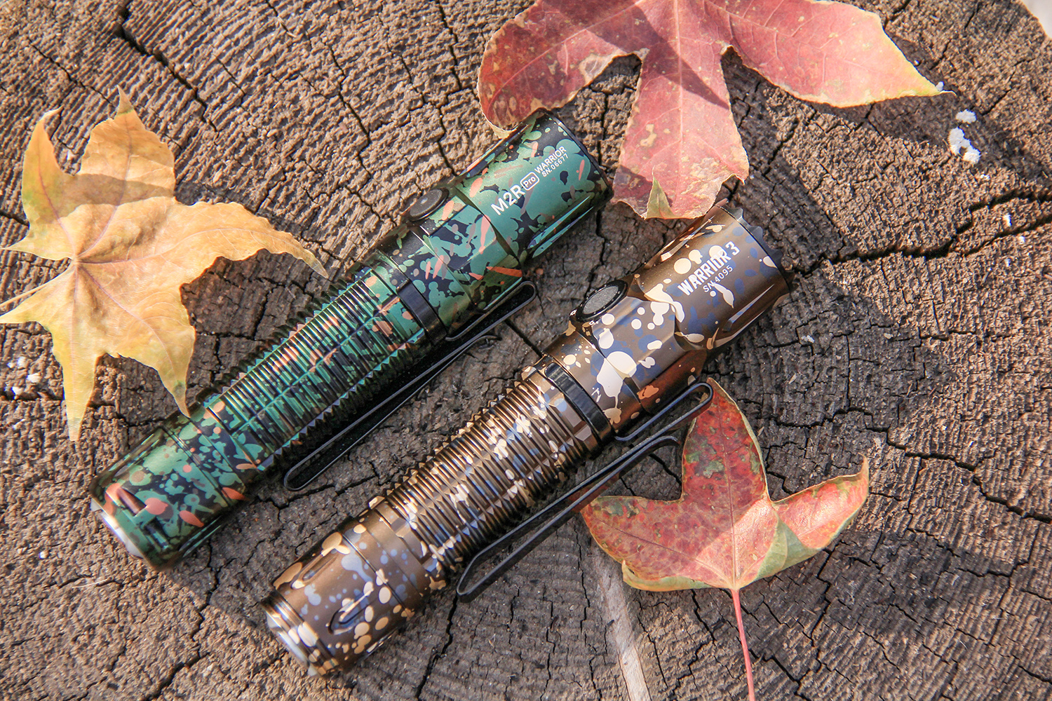

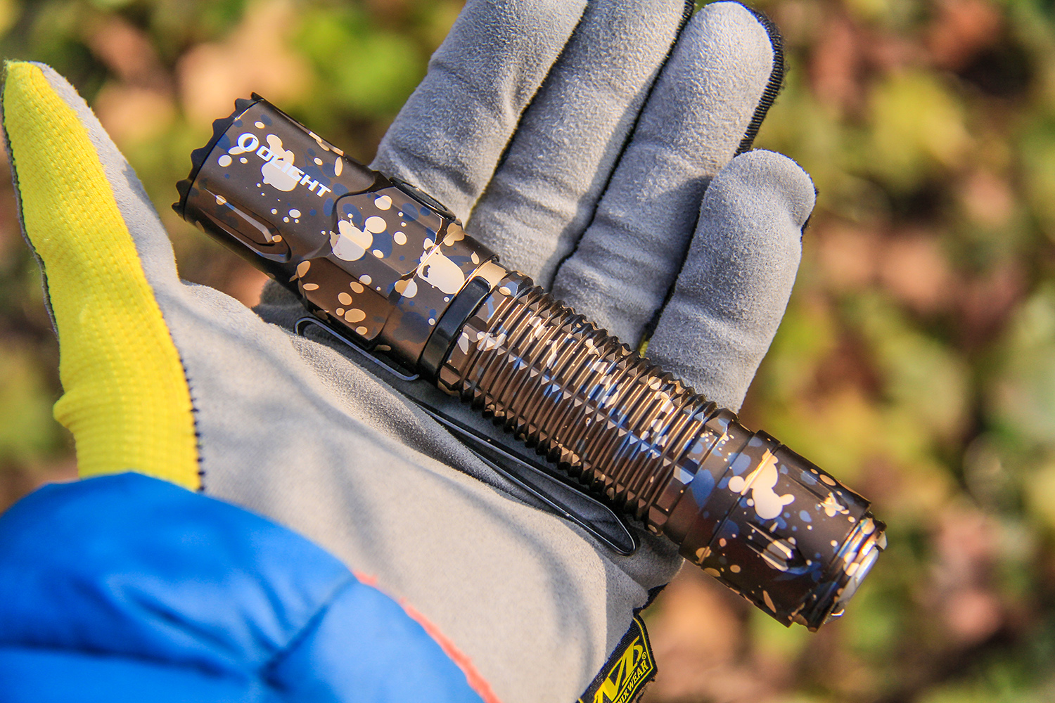

    武士3比M2R Pro略长一些,达到了139mm,筒身直径一致,都是25.5mm,标准的21700规格筒身,灯颈处略粗一些,为30.5mm,并且铣出6个平面,增加平面放置时的防滚动性能。

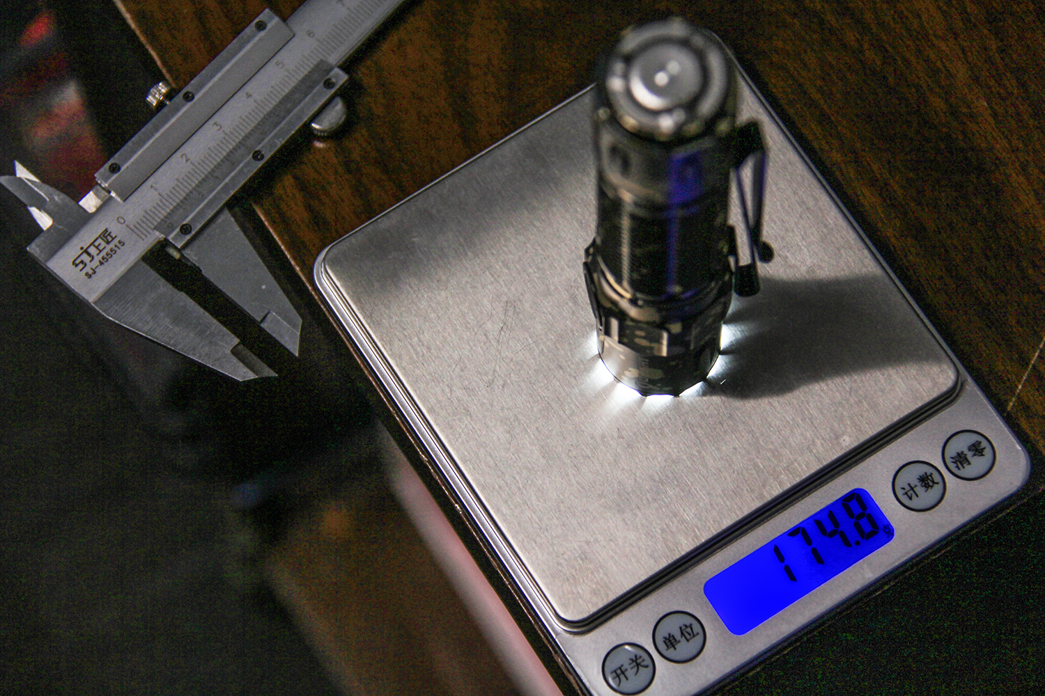

    武士3的使用重量还不到175克,比我手上的M2R Pro轻了3克,三两半的重量兼顾了轻量化便携的需求和扎实的握持手感,方便携带使用。

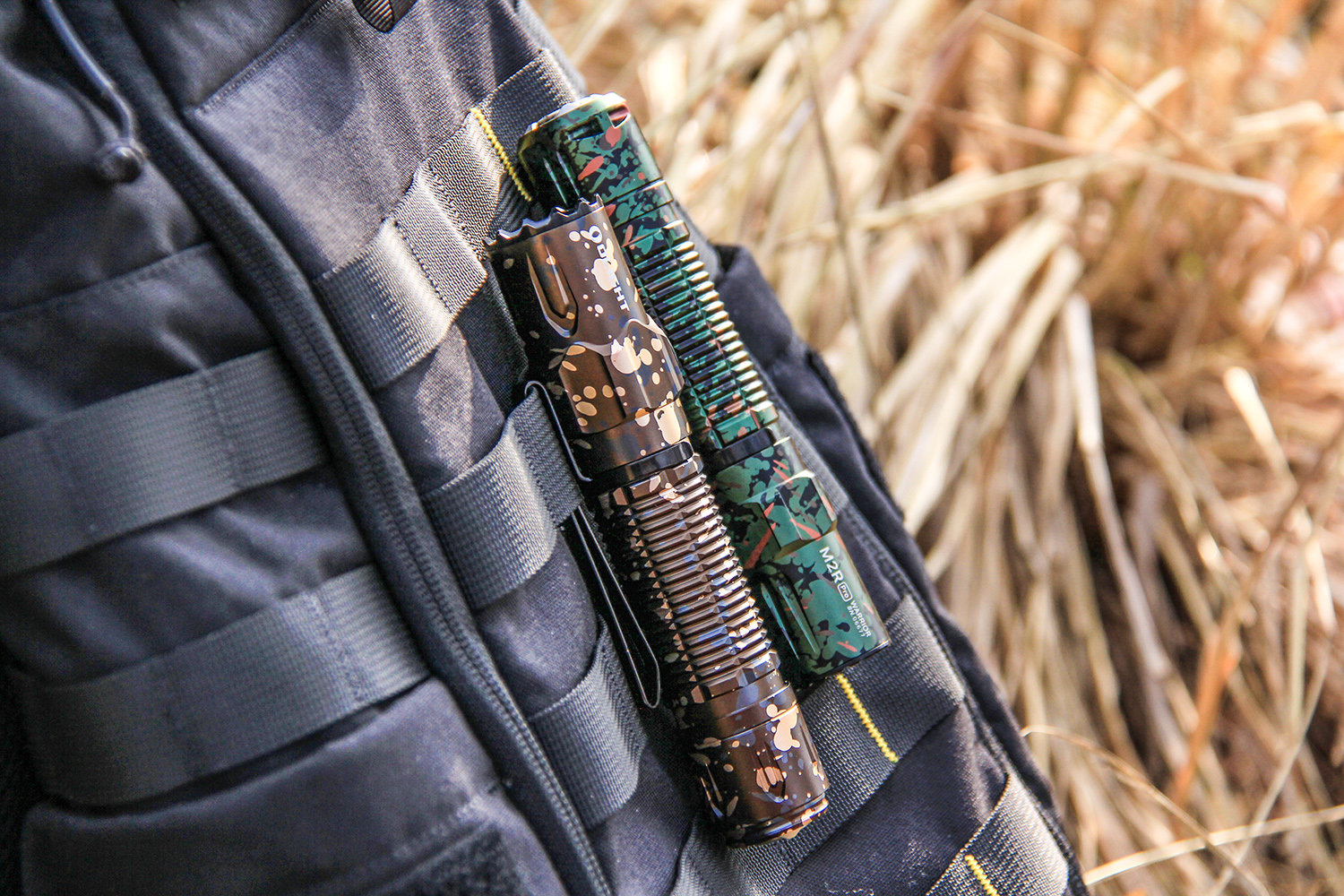

    武士3标配一只高品质的插扣开合式尼龙手电套,一方面能保护手电外观不易磨损,另外就是可以利用手电套将武士3挂在腰带、背包MOLLE条等位置,携带出行。另外的标配就是一份说明书和一条MCC、磁吸充电线。

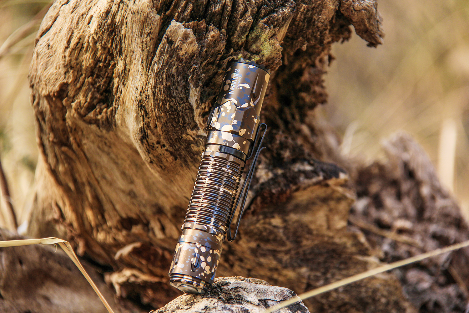

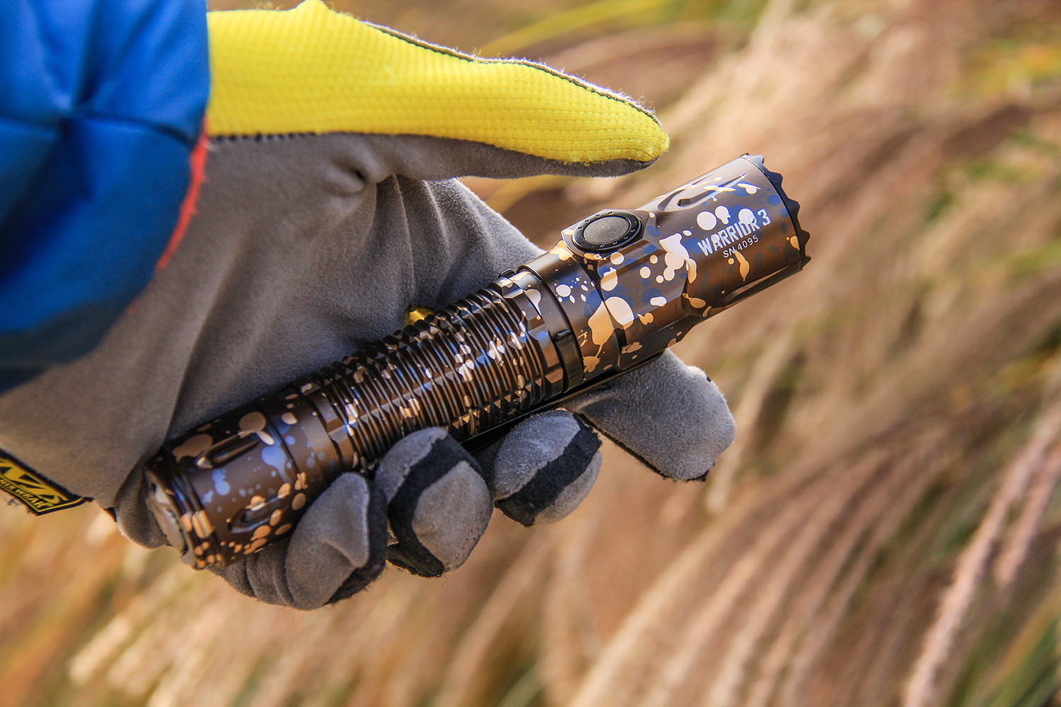

    武士3的抱夹也略做了改进和调整,开口引导角稍微增大了一些,便于快速挂扣到位。双向抱夹,可以按照使用者的习惯选择灯头向上或是灯头向下,保证快速拿取使用的顺手性。

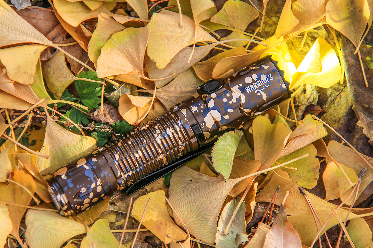

    灯头刻槽由两条竖纹改为叉形,更加动感,更具有视觉冲击力。灯头压环也具有战术特点,外缘略微有些刮手,与M2R Pro一样,可以自行拆下更换为更和谐的外观。
    凌厉的锯齿状攻击头,在关键时刻能够发挥出攻击的作用,手电除了照明还有足够的强度,具备抗1.5米跌落能力,配合爆闪功能,以及良好的握感,是一件很好的防身自救装备。
    武士3沿用了武士系列筒身长条状的防滑纹,而且也做了改进,头尾两处有所加宽,形成过渡,开槽边缘都做了打磨,纹路内部的迷彩氧化层也做得一丝不苟。

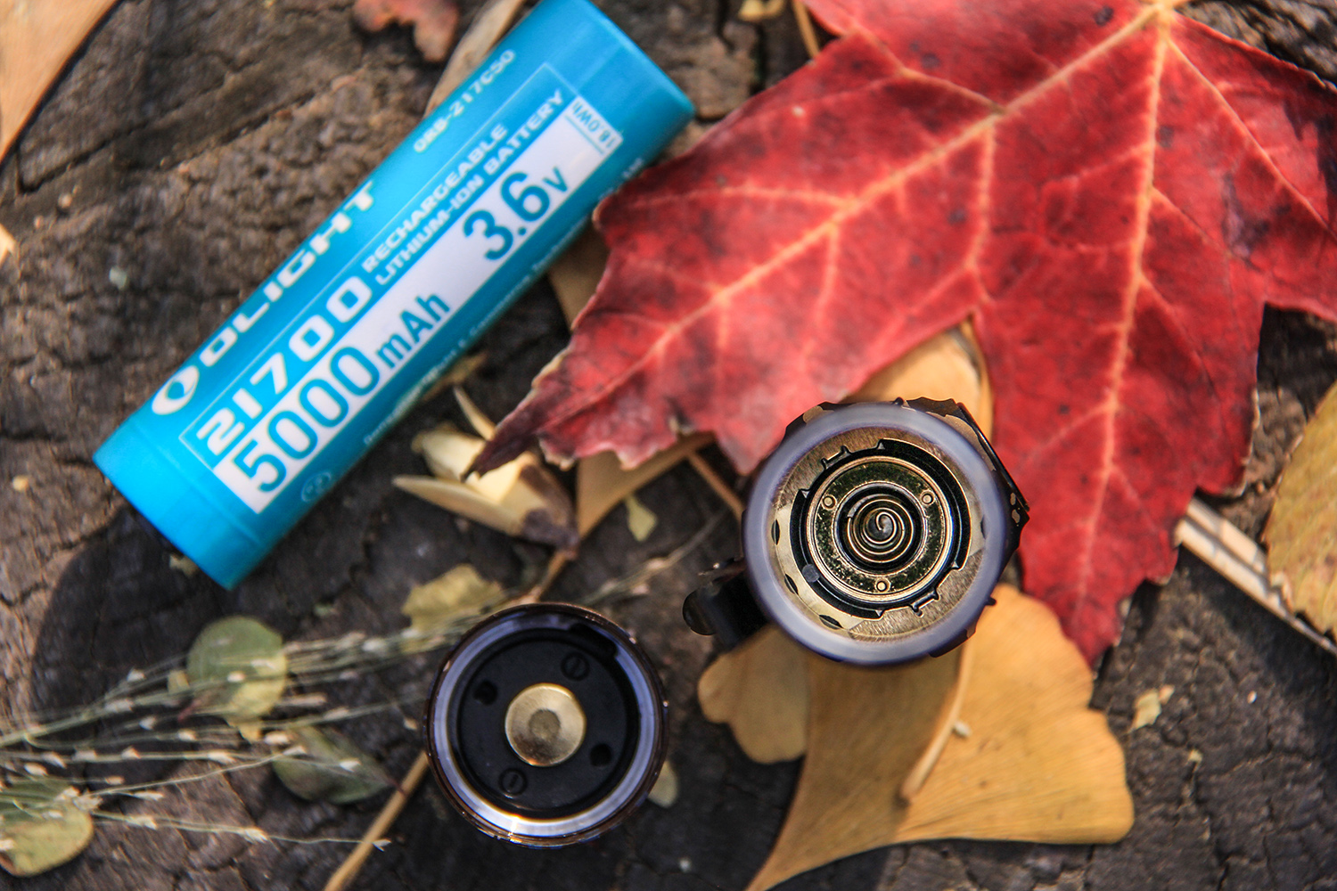

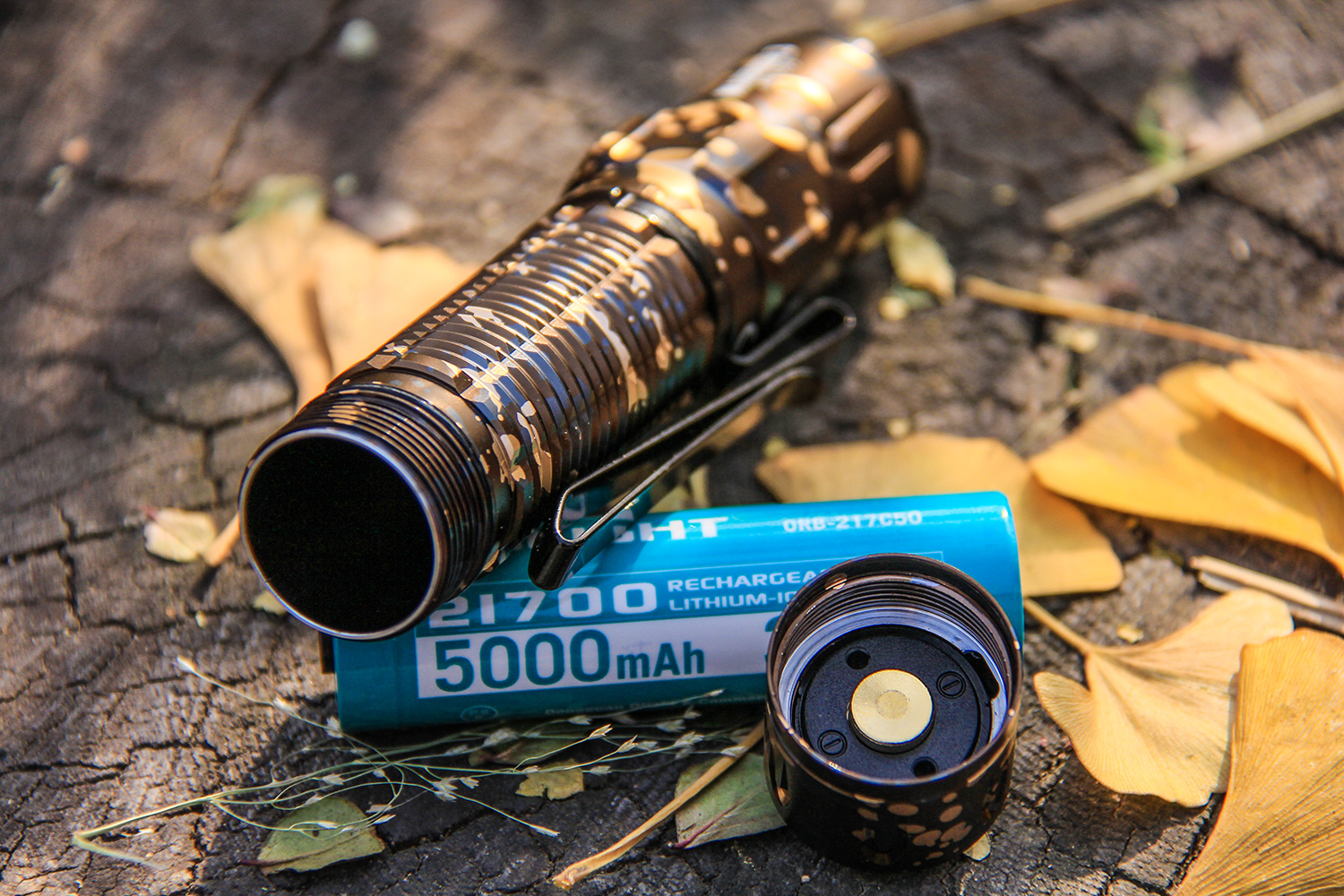

    即便使用了双开关和磁吸充电,武士3也不是双层筒身,这也是傲雷多年制筒经验的积累和体现,端面导电可以稍拧松尾盖彻底断电。负极采用镀金铜柱导电,接触电阻更小。
    筒身内部灯头正极部位,也是特殊的结构,与定制正负同向的电池配合才能驱动手电。前后双弹簧的抗轴向振动能力非常强,专业人士使用不会断路跳档。唯一的遗憾,还是只能使用定制21700电池,虽说安全性有所保障,但是却丧失了换电池的便利性和经济性。

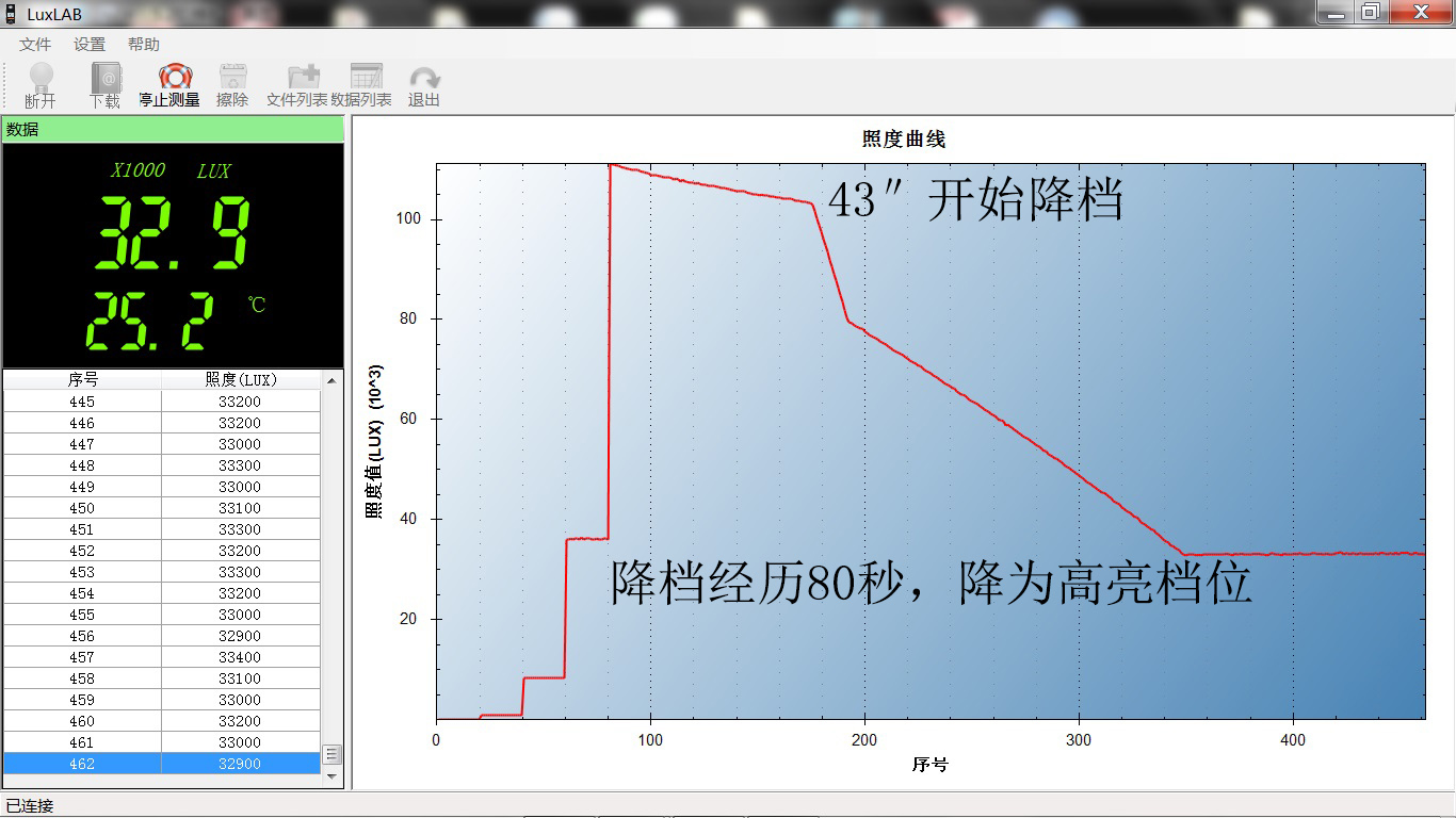

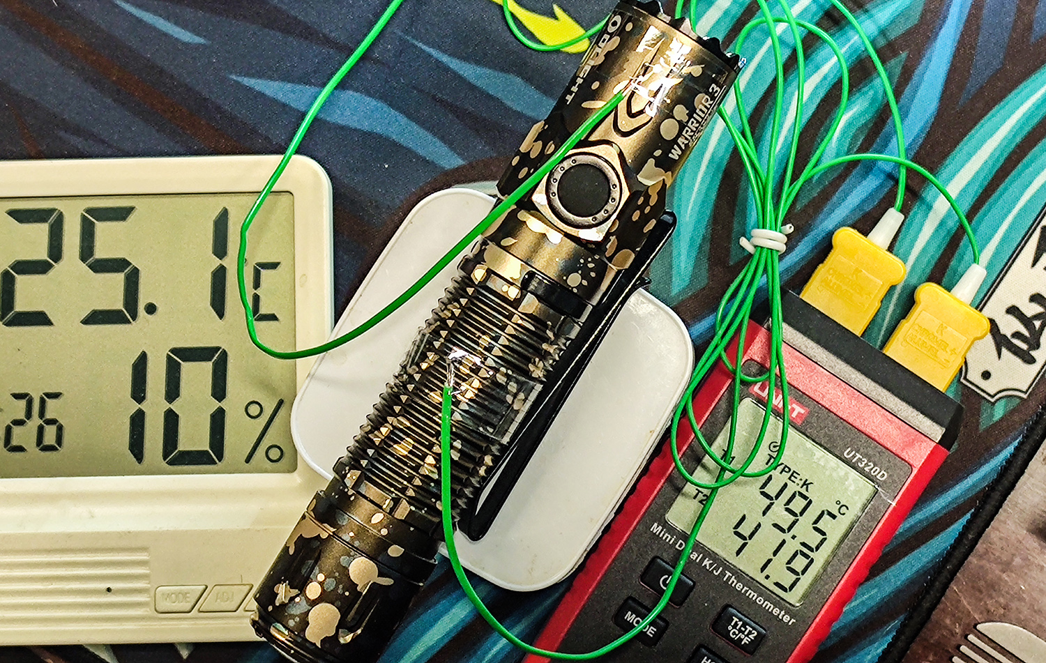

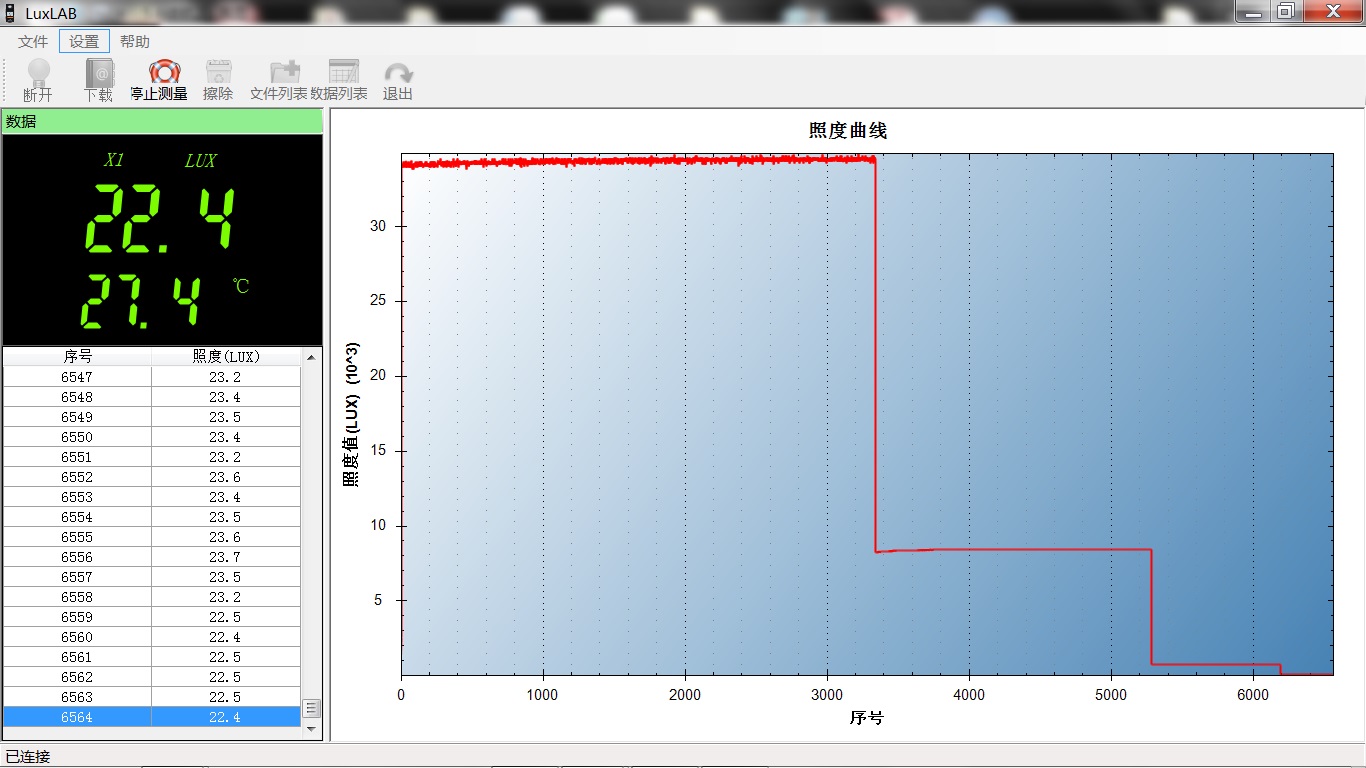

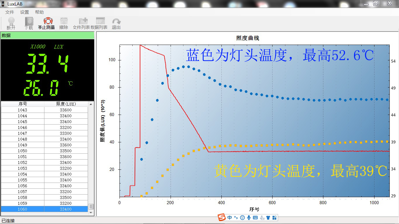

    将电池充满电,打开照度计记录照度数据,同时在灯头和筒身部位连接热电偶测温,灯头距离照度计大约60厘米,开始做测试。开启2300lm极亮后,约43秒开始降档,此后照度分两个阶段缓慢下降,历时约1′20″,降档到高亮档位水平,此后电路一直保持水平输出,恒流特性很好。
    武士3在灯头的刻槽还兼有一定的散热能力,能够增大与空气的接触面积,内部一体仓可以快速将热量传导至灯头表面,通过空气流动散热。
    测试的前8分钟,灯头和筒身的升温情况如下图所示,随着降档输出功率下降,热量积累变小,散热快于发热,灯头温度有明显下降,有利于避免灯珠长时间过热光衰。筒身温度最高也就39℃,空手抓握不会觉得烫,安全性有保障。
    在25.1℃的无风室内环境下,30分钟左右,发热散热接近平衡状态时,读出两个位置测量的温度为49.5℃和41.9℃,数据低于此前我对M2R Pro的测试,触摸较热,但是仍能长时间接触。在户外通风条件较好的情况下,筒身温度应该更低,可以持续手持使用。
    武士3在高亮档位的持续均衡输出能力很强,坚持了2.5小时亮度没有变化,但是当电量下降至75%以下时,测了一下大概是3.8V左右,无法开启极亮。此后降档为中亮,又继续恒定输出接近50分钟,降为低亮,最后关机。总之,武士3的高亮度持续续航能力很强,总体续航时间超过了3.5个小时,保障能力很强。

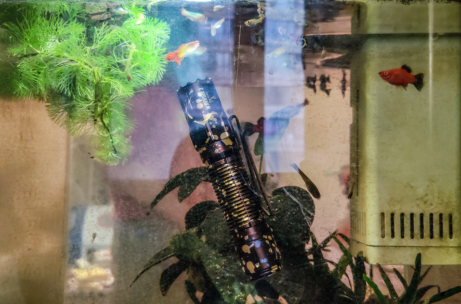

    本人有很多傲雷手电,对其IPX8级别防水能力还是很了解的,随意将武士3放入鱼缸与小于嬉戏,完全没有任何影响,捞出来擦干后各项操作也都正常,武士3完全可以在户外多变甚至是恶劣的天气条件下放心使用。
