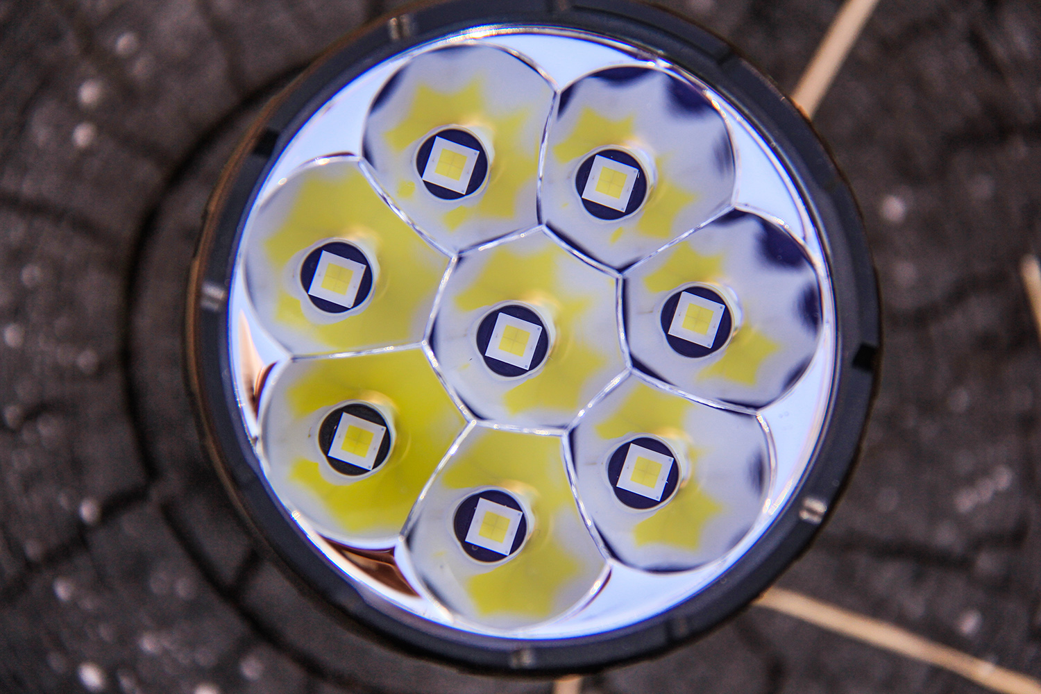

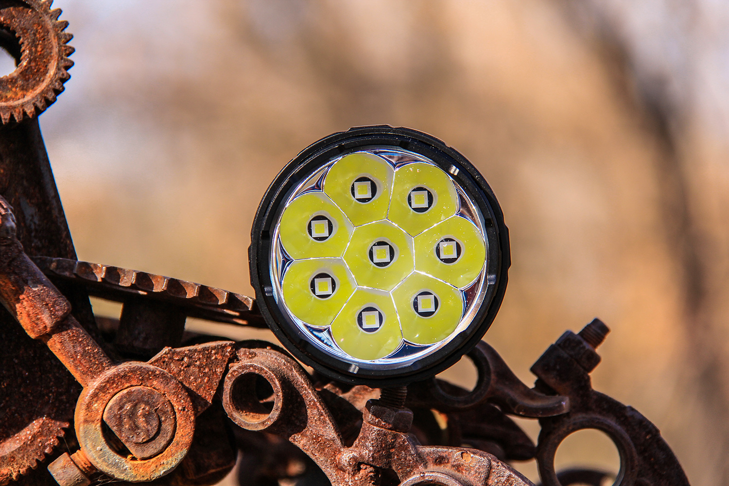

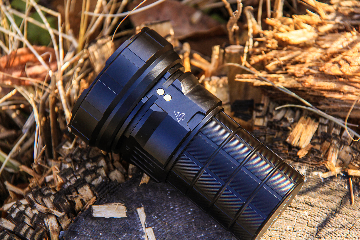

    大口径、多核心,这是大杀器级别手电的基本配置。RS50使用了八颗LED发光核心,并配以一体化的八合一反光杯导光。八颗灯珠安装方向一致,灯头透光口径达到了66mm,带来漂亮的视觉效果。
    这是八颗CREE科瑞最新推出的XHP-50.3 HI版去果冻LED灯珠,冷白光6500K色温,单最大光通量能够达到2500lm。艾美能特成为第一个将这款灯珠应用在手电的厂家,带来超强的照明体验。
    CREE XHP50 HI 三代光源是一颗最新上市的远射光源,热阻为0.4 ℃/W,出光角度为120°,最大驱动电流为:6000 mA (3 V)、3000 mA (6 V)、1500 mA (12 V),最大功率为18W,与XHP35 HI相比,亮度提高了35%左右,RS50是第一款使用这颗灯珠的手电。

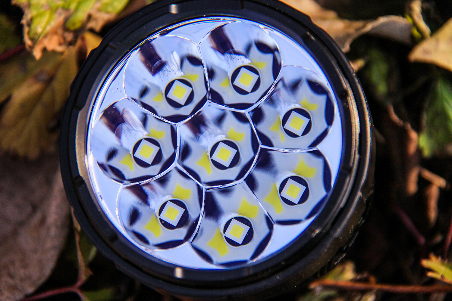

    去果冻大功率发光核心、多眼光面反光杯、大口径镀膜灯头光学玻璃,这些元素组合在一起,带来的就是远泛兼顾的照明效果,以及亮度均匀的视觉体验。

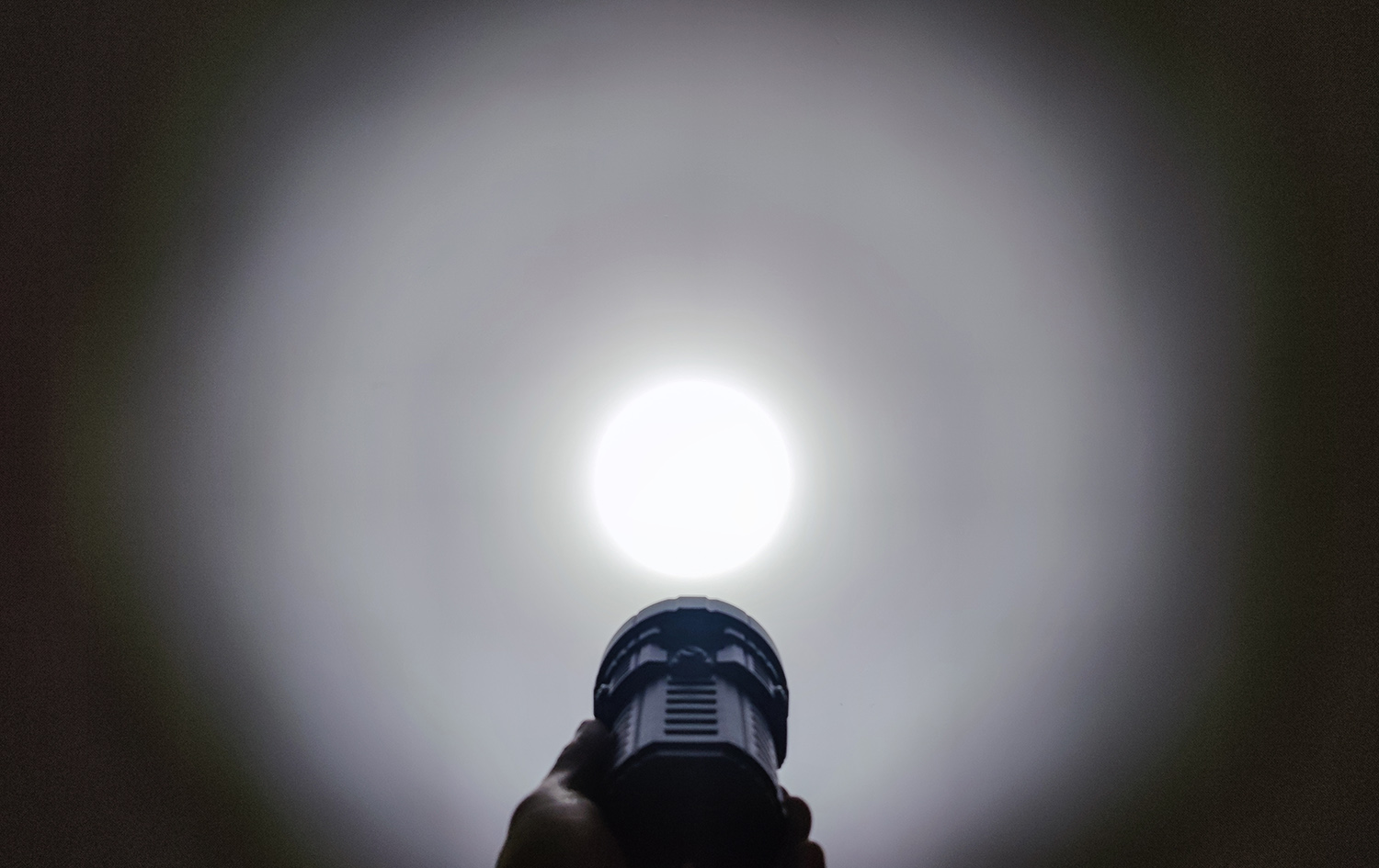

    这一点从对墙光斑上就有很好的体现,中心主光斑小而圆亮度高、外围副光斑覆盖范围广,而且主副两个光斑内部亮度都很均匀,与环境没有明显的交界。
    恒流调光驱动电路的性能没得说,各常亮档位无频闪,低档位时也没有电路的啸叫声,长时间使用不会觉得眼睛发酸,有利于保护视力。

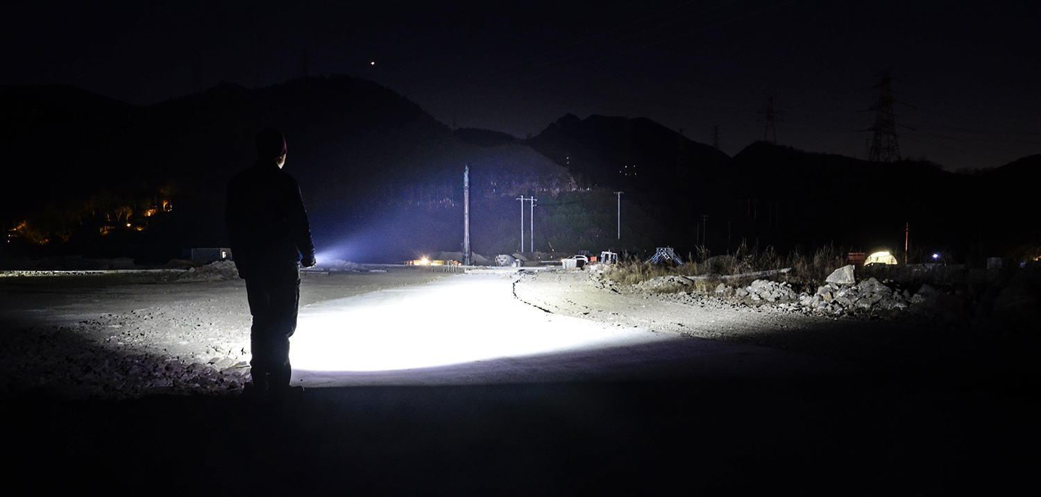

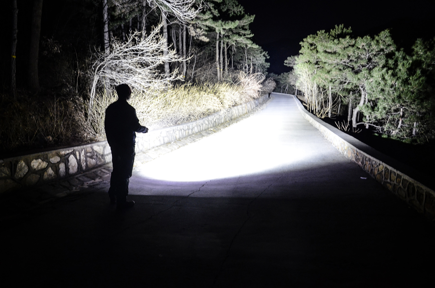

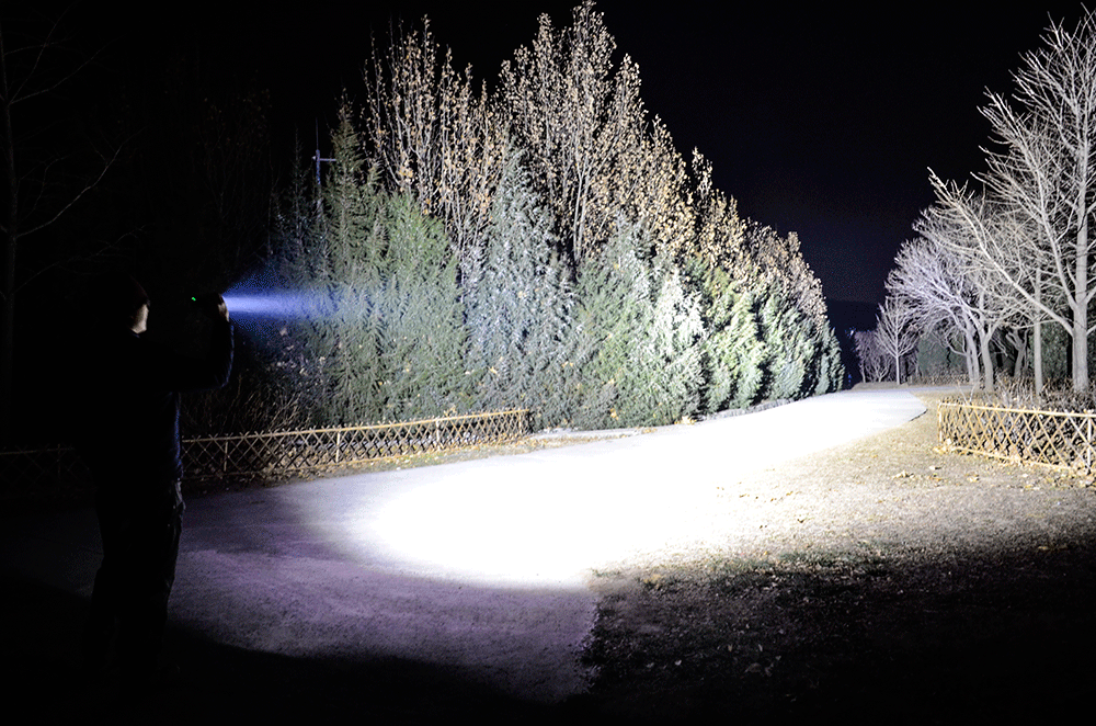

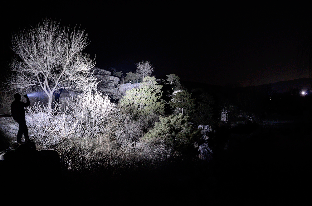

    玩大手电还是要去山里,才能释放那躁动的光芒。RS50的光柱效果具有远射手电的表现,主光柱很亮,出筒角度大约为5°左右,至很远都仍然能够清晰分辨;副光柱出射角度大约为70°,亮度与主光柱相比暗很多,但是在黑夜里也能清晰分辨,可以照亮环境。
    将手电平举指向前方,光线可以一路铺向前,亮度均匀一致,左右两侧的视野也比较开阔,光线覆盖的角度大致呈110°,多眼、大口径、高光通,实际具有远泛兼顾的照明效果。
    RS50的最大照明距离达到了1160米,几百米外的山头可以看得清清楚楚,不但具有比较远的照射距离,而且副光斑对环境的照明也很给力,左右的枯草和野地都清清楚楚,户外的实用性很高。
    远泛兼顾的照明效果,带来的就是漫山遍野的光明,这是户外活动安心的光芒,眼前的情况一清二楚,远近层次分明,无论是普通人户外活动,还是专业人士的使用,都是扫除黑暗的利器。

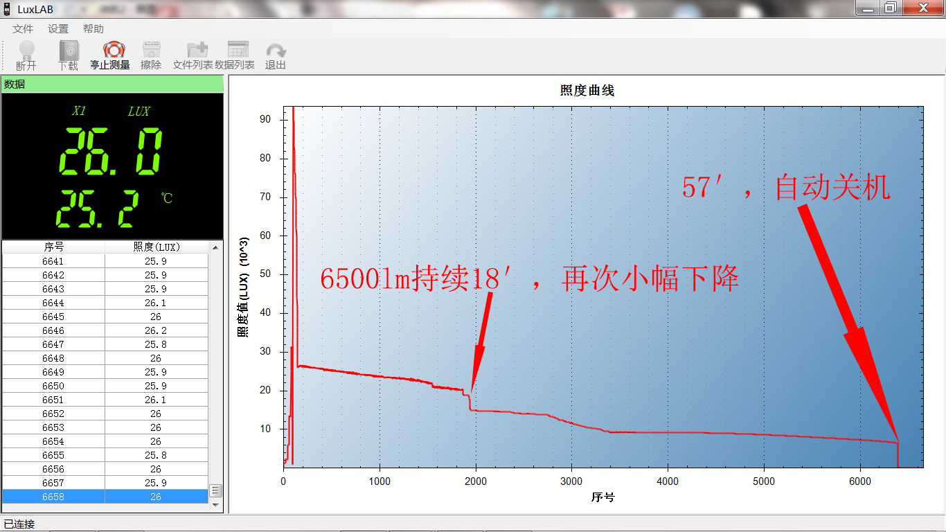

    RS50在风扇作用下,即便是在室内测试环境,也可以持续点亮高亮档位约18分钟,此后由于电池点亮的消耗,会再次逐渐降低亮度,知道57分钟时自动关机。这个高亮度续航时间还是很实用的。正常情况,使用1800lm的档位可以需要将近两个半小时,兼顾了亮度和续航时间。

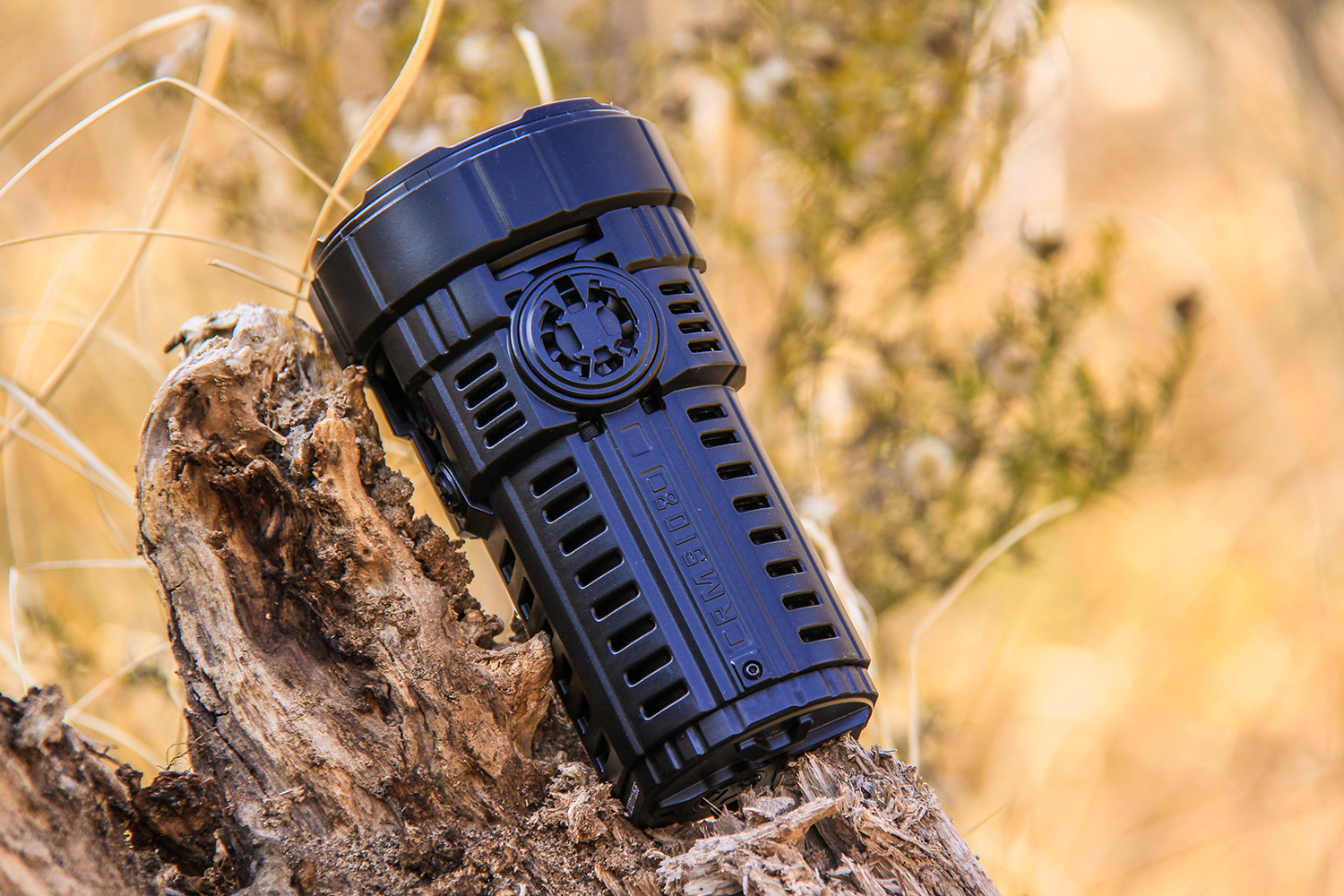

    作为多核心、高功率的手电,发热量大,温升也十分迅速,为了不置外壳过烫、灯珠光衰,普通的手电长时间续航的光通量在1000~2000流明左右,限制了正常的用光需求。Imalent另辟蹊径,开发了散热外壳,通过风扇吹气,实现主动降温。

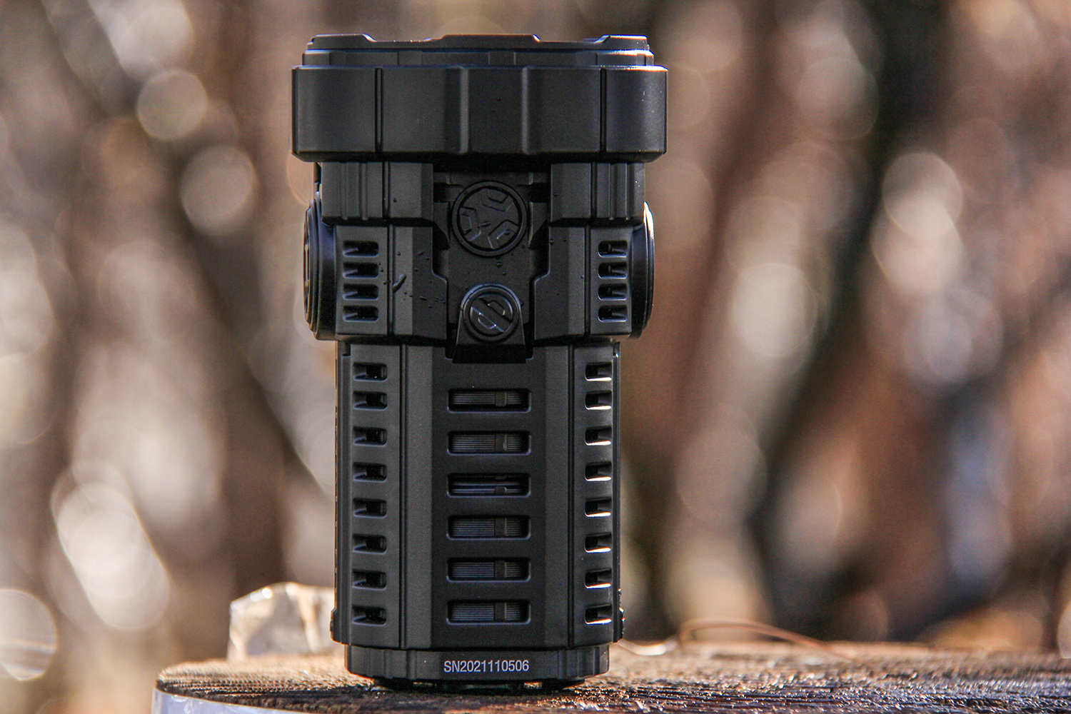

    外壳为ABS材质,这是热的不良导体,手我完全不会感觉到到手。外壳灯颈的位置,前后各有一只小风扇,9叶风扇,直径为25mm,送风量可观。
    外壳表面有大量通风槽,风扇开启后,能够形成多位置的散热出口,将LED的热量尽快排出壳体,形成内外部的空气强力流通,实现快速散热。

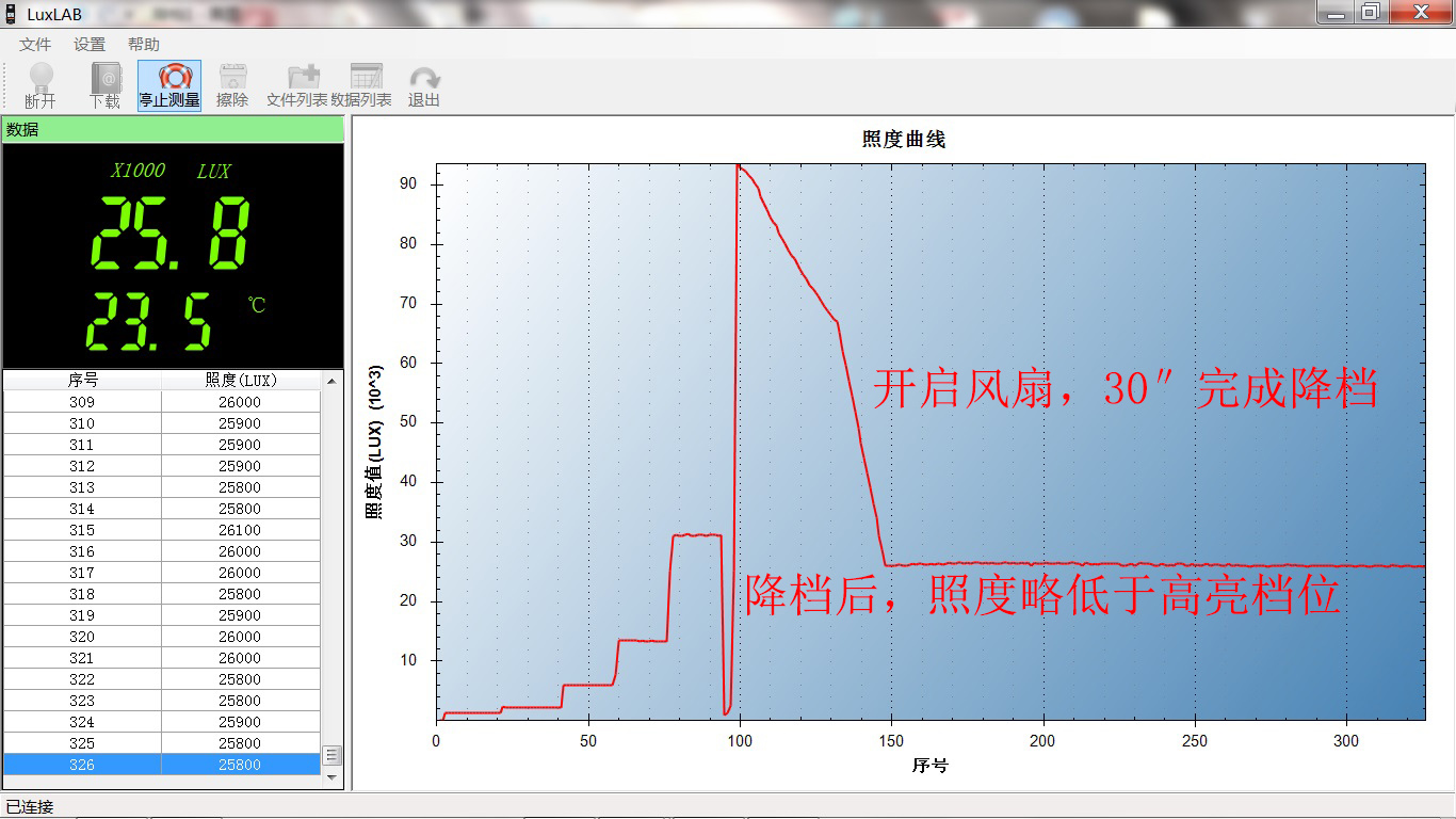

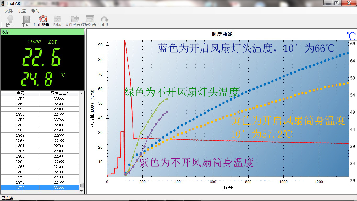

    这风扇还真不是摆设,我用双通道热电偶分别测量灯头和筒身的温度,不开风扇的升温曲线明显比开风扇的曲线陡峭很多。开启风扇后,RS50能够保持高亮档位的亮度持续输出,凉独享几乎不再下降,这也是风扇带来的实际好处。
    在大约23℃的时内部通风环境,约20分钟后,RS50的输出仍然十分强劲,亮度也保持很高,此时壳体内部灯头的温度达到75.4℃,筒身部位温度也有61.9℃,壳体表面也就40℃左右,通风孔可以明显感觉到吹出来的热量。这可是长时间接近50瓦的功率输出后的温度,如果没有风扇散热,肯定无法保持6500lm的光通量持续输出。
    开启风扇也能,延长一些降档的时间,开启风扇后大约30秒完成降档,降至高亮档位,能够在风扇的散热作用下,维持恒定的功率输出,风扇的作用还是充分发挥了出来。

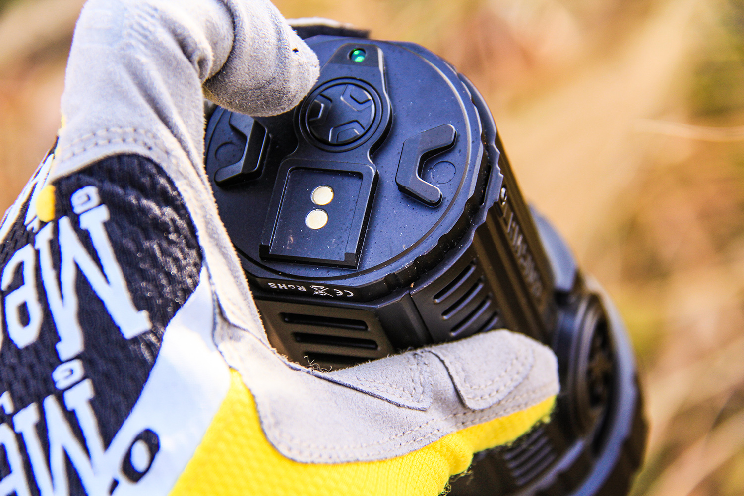

    通风外壳自带电池,其控制通过底部的按键来实现,工作指示灯、按键、磁吸充电触点排列成一条线,底部为金属材质,开关表面有艾美能特最新的防滑快设计,手感清晰,按一下开启风扇,再按一下关闭风扇。
    外壳底部有三点支撑,略高于开关表面,手电倒立放置时基本不会误碰开关。其实误碰了也无所谓,风扇功耗很低,而且寿命也很长,长时间开启转动也没有问题。
    筒身表面灯颈下部的位置,有一个螺丝孔,没有做表面氧化处理,就是通过这个点实现外壳与筒身的固定。
    螺丝可以用手拧紧,不需要工具也可以操作,个人还是建议改成防脱螺丝,这样拧下螺丝取下外壳后就不用担心螺丝丢失了。

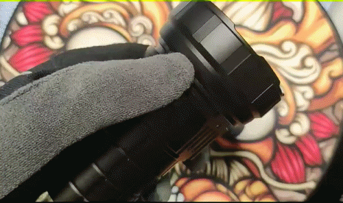

    单键控制,各功能轻松实现
    RS50是侧按手电,开关按键位于灯颈中上部的平台之上,与外壳的开关大小、纹理都一致,表面直径约为12.5mm,略微凸出于洗出的平面,键程约为1mm,手感清晰。
    单手握住筒身,拇指可以自然落在开关的位置,方便按动,即便安装了外壳,也完全不会影响操作使用。手电的控制和外壳风扇的控制互相独立,相互不会干扰。
    手电或者风扇开启后,对应的指示灯就会点亮,绿色代表电量比较充足,如果指示灯变成红色,则说明需要尽快充电,显示清晰,观察也比较方便。
    手电工作的指示灯有两个,装上外壳后,刚好能从两个风扇的空隙处露出来,安装外壳完全不会影响手电的使用和查看手电工作状态。

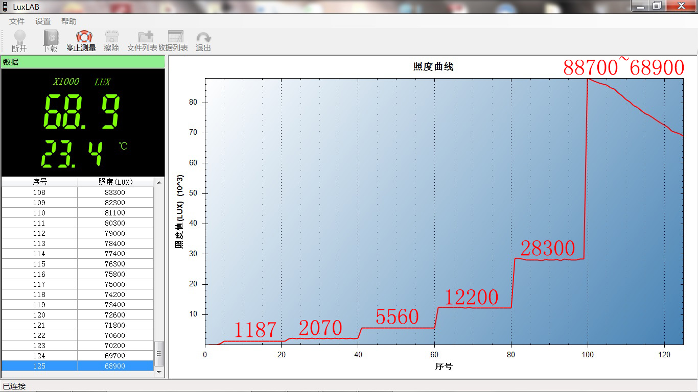

    关机状态,单击开关将开启记忆档位,方便经常在同一场景使用。开机后长按开关实现低亮300lm—中低亮600lm—中亮1800lm—中高亮3500lm—高亮6500lm—低亮300lm的顺序换挡,任何时候单击开关,手电关闭,并记忆当前档位。
    六个档位对应的1.8米距离照度,如下图所示,可以看出在正常档位循环的5个档位亮度阶梯分布比较均匀,能够满足普通使用;如果需要爆发最大能量,极亮档位的亮度将显著提高,这就是RS50的潜能所在。

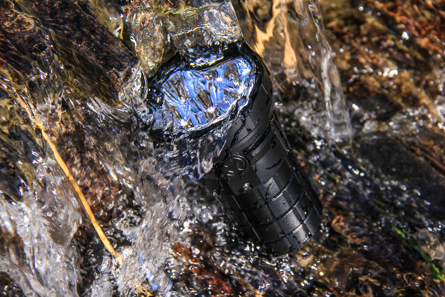

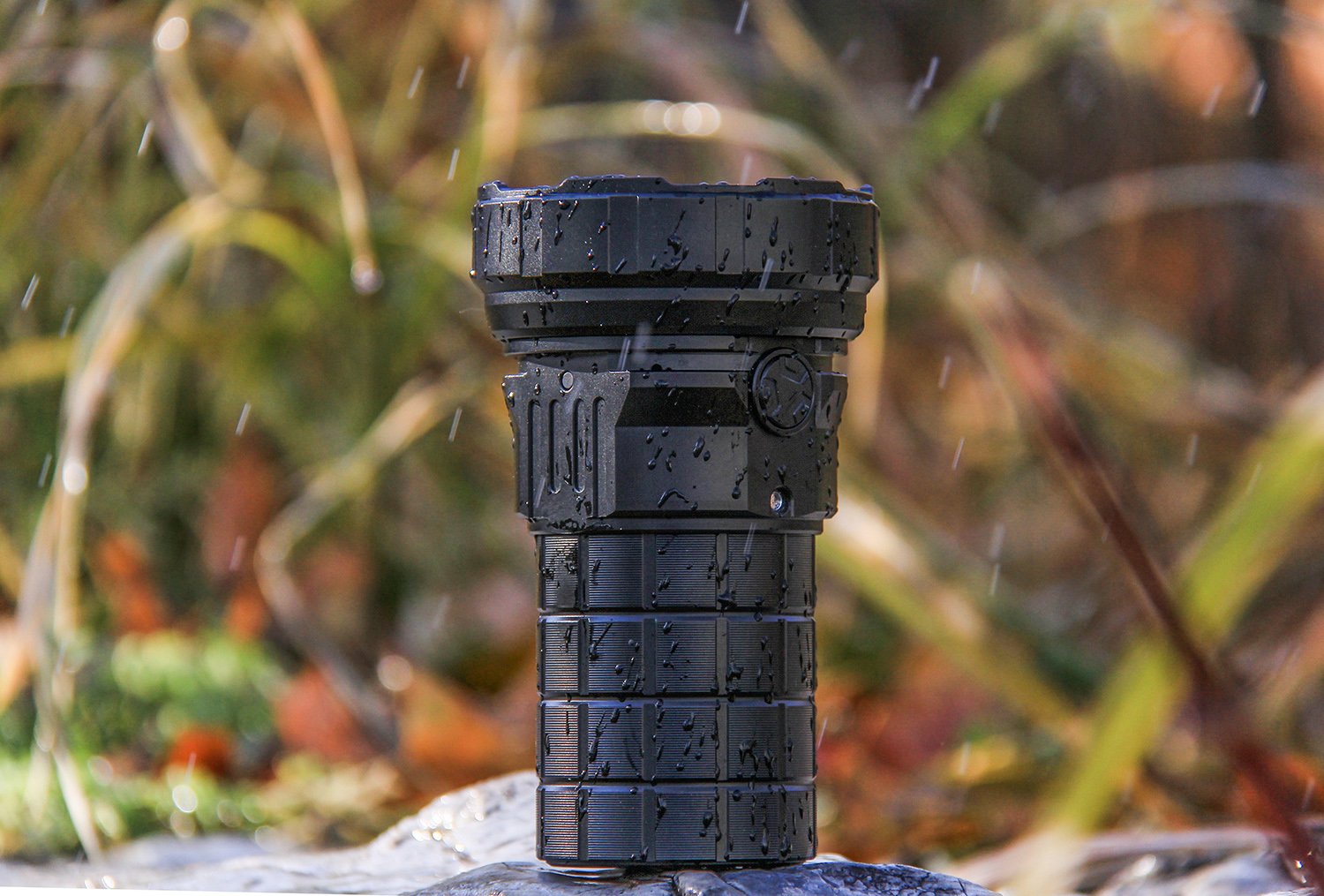

    磁吸充电的另一大好处就是保证筒身没有开口,进一步提高防水性能。RS50具有IPX8的电子产品最高防水等级,平时下雨下雪使用根本不是事,放在水中浸泡冲刷使用,也完全不成问题,足以应付户外各种复杂的气象条件。

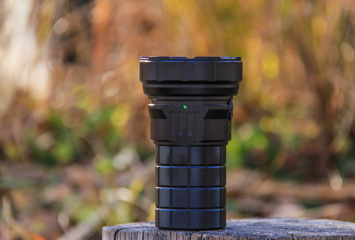

    硬朗外观,方便携带不臃肿

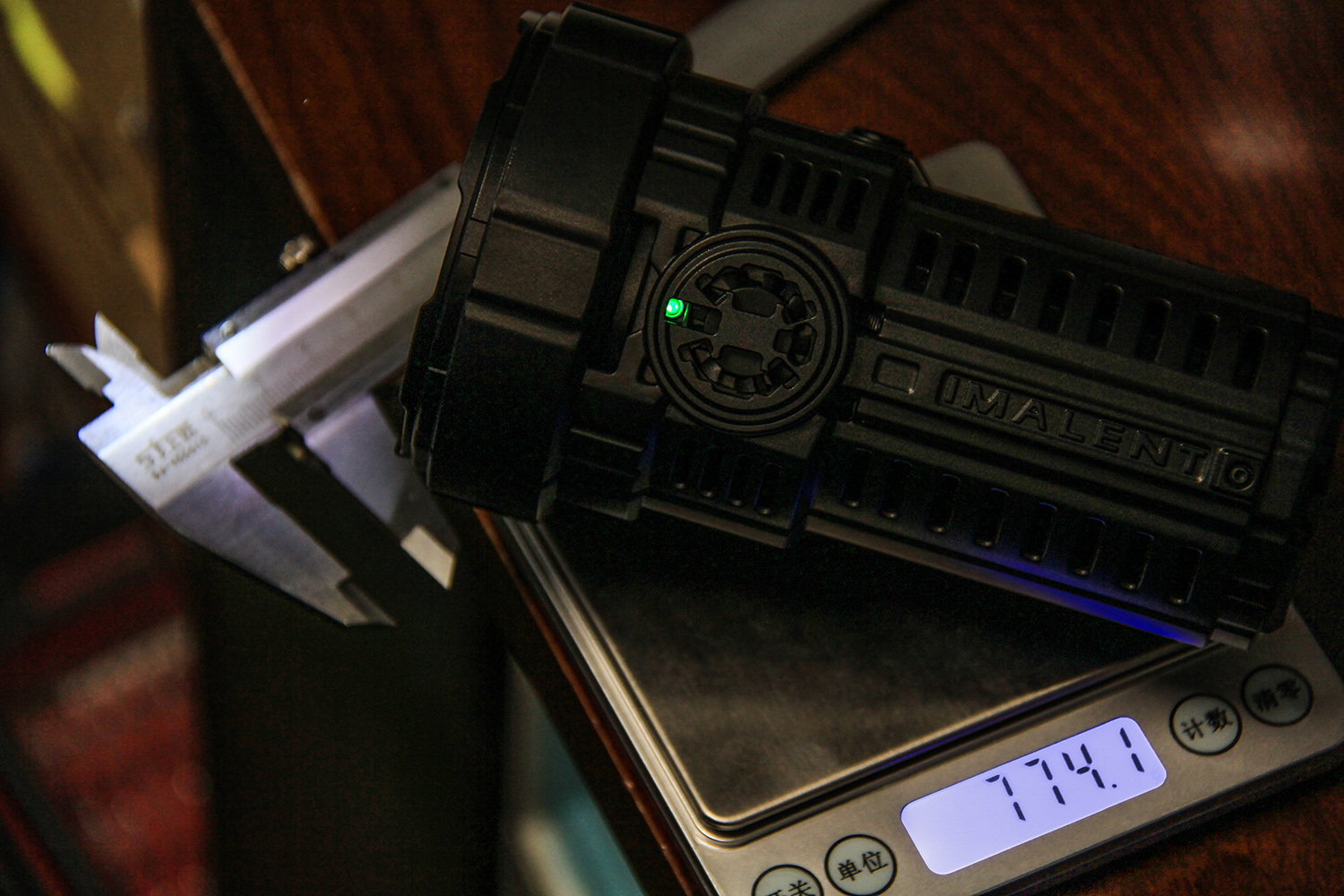

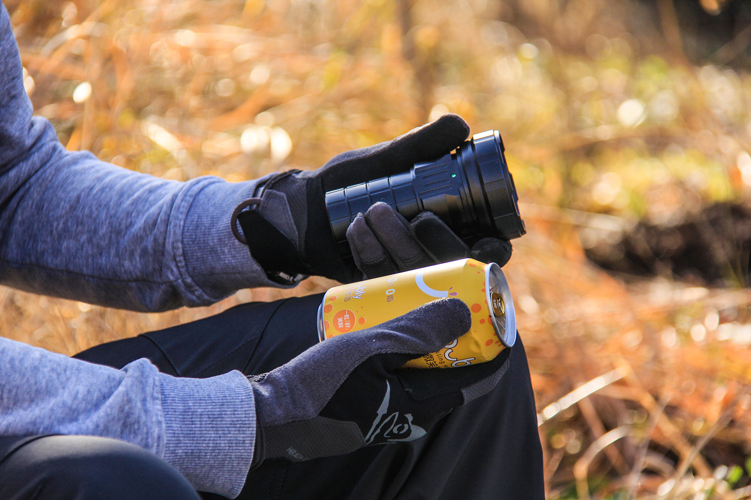

    作为一款8灯珠、光通量破两万的强光手电,RS50并没有想象中那样大,与一个330毫升的易拉罐不相上下,长度约为123mm,头部直径73.8mm,筒身的直径只有51mm,拿在手上不大不小。
    带电池、带外壳的重量为774.1克,此时头部直径增加为79.5mm、筒身直径为50mm,稍有些粗。手电壳的净重为123克,这么来看,RS50的重量并不算大,也就是一只鞋的重量,户外携带使用的性重比还是很高的。

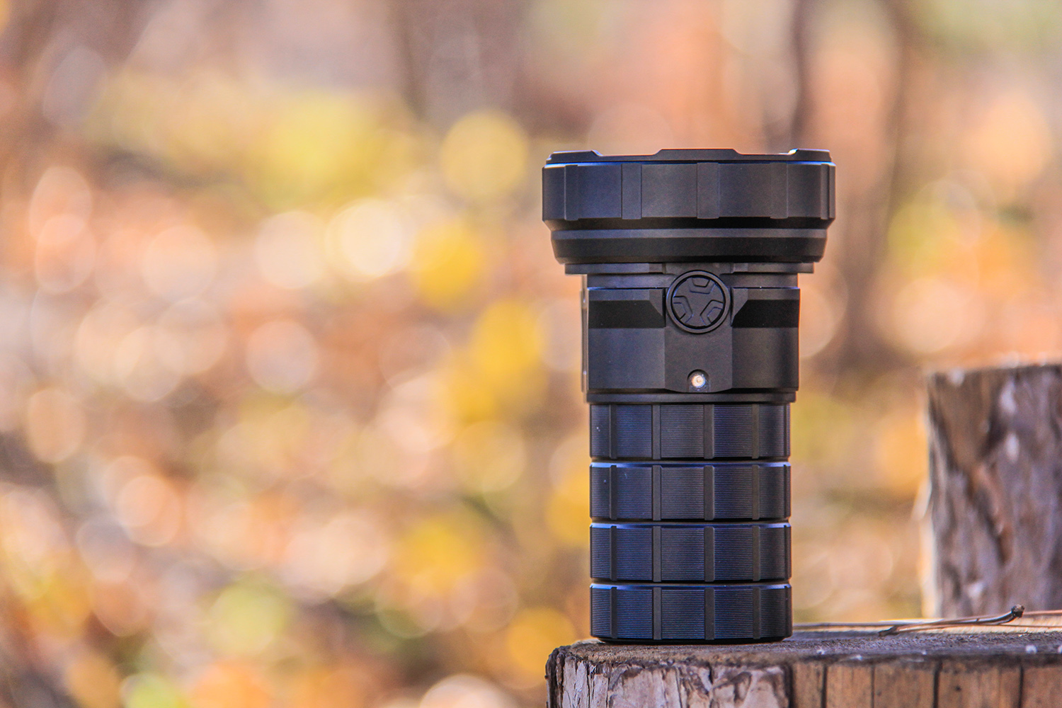

    质轻、坚固、耐腐蚀、易散热的铝合金是制作手电最好的材料,RS50灯头和灯颈部位的加工工序比较多,细节还是比较到位的,边边角角都没有刮手的感觉。
    筒身表面是大方块防滑纹,还辅以很细的径向纹理,进一步提高抓握的手感。黑色三级硬质氧化均匀,这段时间使用和拍照,在各种地段蹭来蹭去,也没有明显的露白。

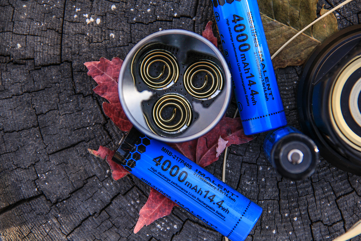

    RS50筒身内部是三并电池仓,底部巨大的镀金负极弹簧,弹性充分,有效降低电阻和压降,3颗4000mAh的21700动力电池也是标配,保证能够提供105A的强大电流动力驱动手电。
    正极同样是镀金触环,保证充分接触。RS50需要使用3颗同批次、同状态的电池,千万不要混用电池,避免出现危险。端面导电的设计,也可以稍拧松灯头实现彻底断电。
    3并21700电池带来饱满的筒身握感,装上电池后重心约在筒身中部,握持使用感觉非常扎实趁手,带外壳使用也不会觉得太粗,不影响正常使用。
