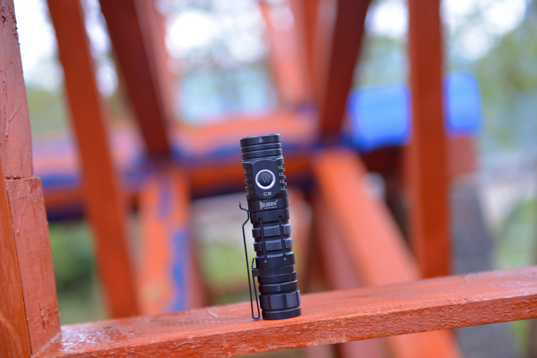

    整体概述

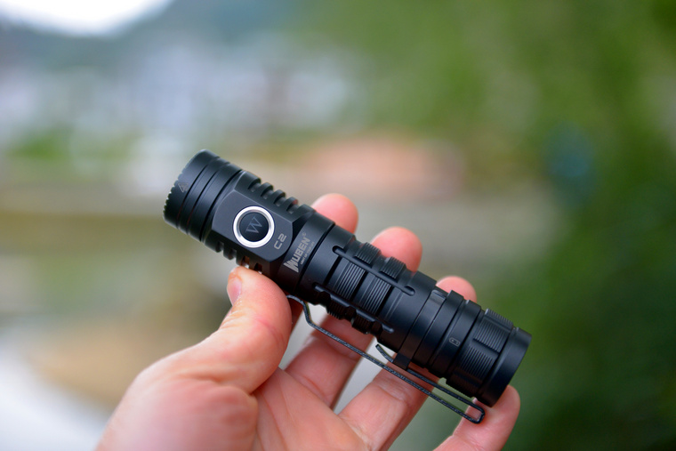

    务本C2是一款侧按键时尚EDC手电筒。配置1颗LUMINUS SST40灯珠,21700电池驱动,最高2000流明,最远照射距离358米。整体长度: 128.6mm,直径29mm,手电重量:109克(不含电池)。它采用T6061航空级铝合金外壳,军规三级耐磨耐腐蚀硬质阳极氧化处理。C2配置4800mAh的21700可充电锂离子电池供电,无频闪恒流电路,有5个常规亮度等级,具备C口直充和A口放电功能,同时支持18650电池供电,电池防反接。C2搭配多功能指示灯,兼具定位提示功能。可适用于多种户外活动,是一款使用简单方便,工具型,老少皆宜的随身EDC。

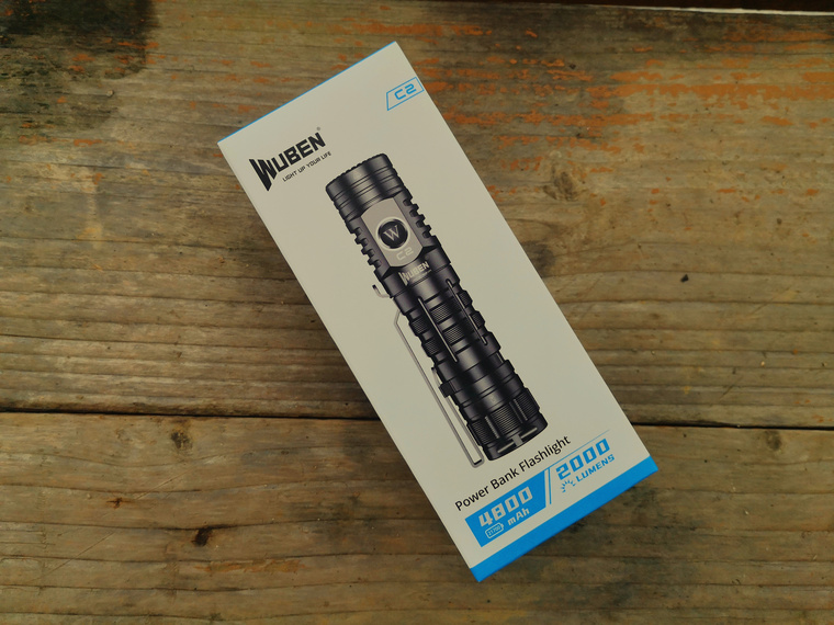

    这款务本C2手电包装盒主要采用蓝白黑为主色调的硬纸盒为外包装, 外包装正面主要是该手电实拍图及品牌和型号,光通量,电池容量等字样标识,整体显得干净整洁,有一种清新感。
    背面是一些具体介绍和一些参数,以及下方商家联系方式和右下角5年质保及CE认证等。包装盒上配置有悬挂孔方便定置悬挂。
    侧面是一些序列号。
    在手电包装盒顶部边缘的位置有WUBEN 不干胶标签,新购入手时请注意这个标签是否完整。

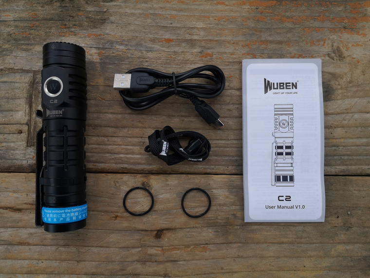

    打开包装盒我们可以看到手电整体配置,内含电池的C2手电一只,说明书、手绳、防水圈和充电线,细节做得很不错。

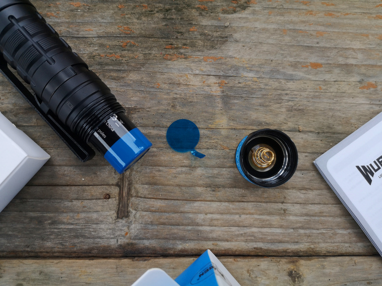

    扭开尾盖,可以看到商家细心地在电池尾部放置了一个蓝色绝缘片,这个环节在手电便签部分已经提醒过了。这个绝缘片可以更好滴保护电筒电路在运输途中不会接通正负极而意外打开手电造成不良后果。使用时,或者第一次拆开手电要把它拿出来。

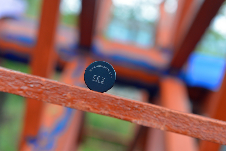

    C2尾部平坦,底部平面最上方有商家官方网站,中间有CE认证标识和环保标识,最下方是手电序列号,和包装盒上序列号一致,整体分布大气不拥挤。

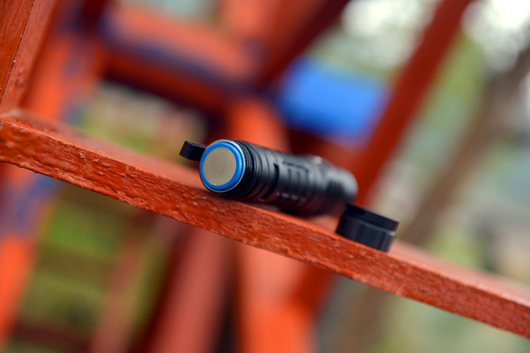

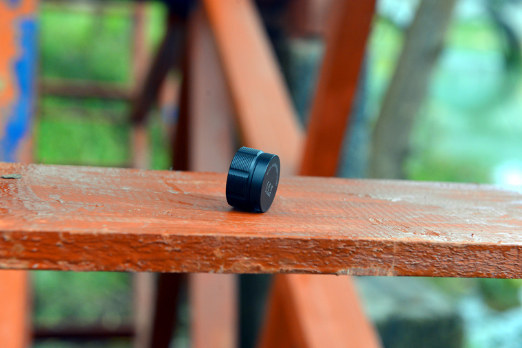

    C2尾盖上有纵横相间花纹,相互配合可以增大手指开合摩擦力,更换电池时可以毫不费力的扭开尾盖。

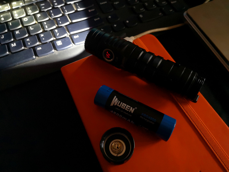

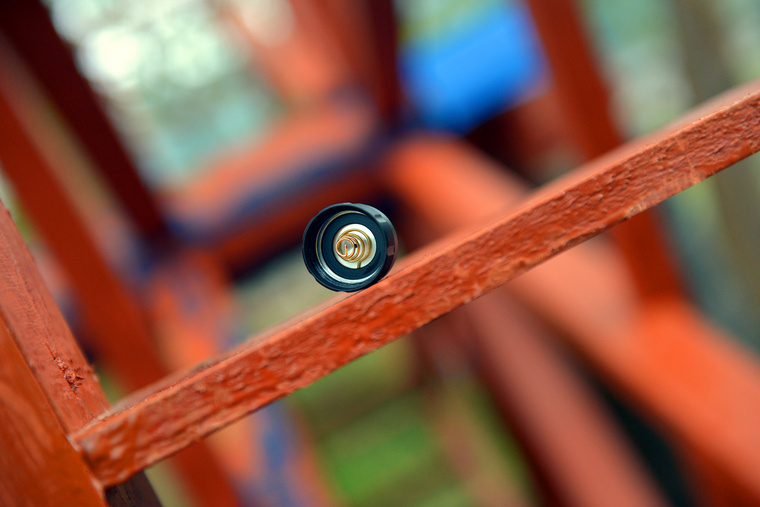

    下图可以看到尾盖内已经氧化的螺纹和端面导电的结构,可以看到尾部镀金弹簧,相对其它弹簧来说镀金弹簧导电性能更好。
    电池装进去只是稍微比中筒尾部连接端面高出1毫米,安装尾盖不用力度按压,轻松回装,电池仓设计精度不错。下图白色切面为端面导电的接触面,端面导电一般设计螺纹稍长一些,主要是应付日常的磨损,这就显得扭紧了还会有个小缝或者行程未到头的感觉。端面导电的手电如果怕误点亮,把电筒尾盖逆时针旋出半圈,手电就无法点亮了。但是端面导电的手电使用时必须把螺纹扭紧。

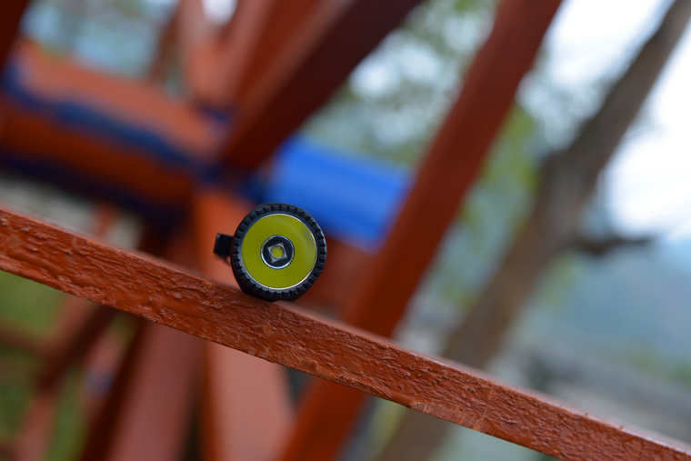

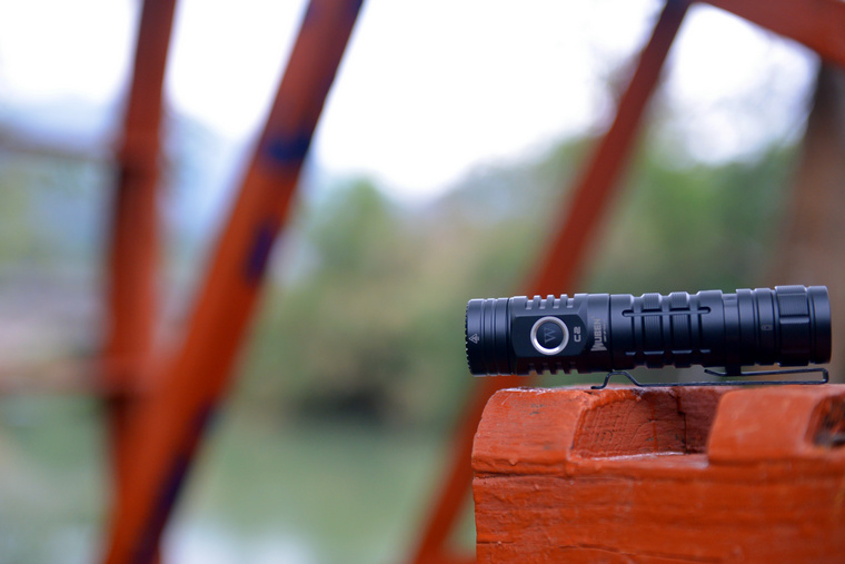

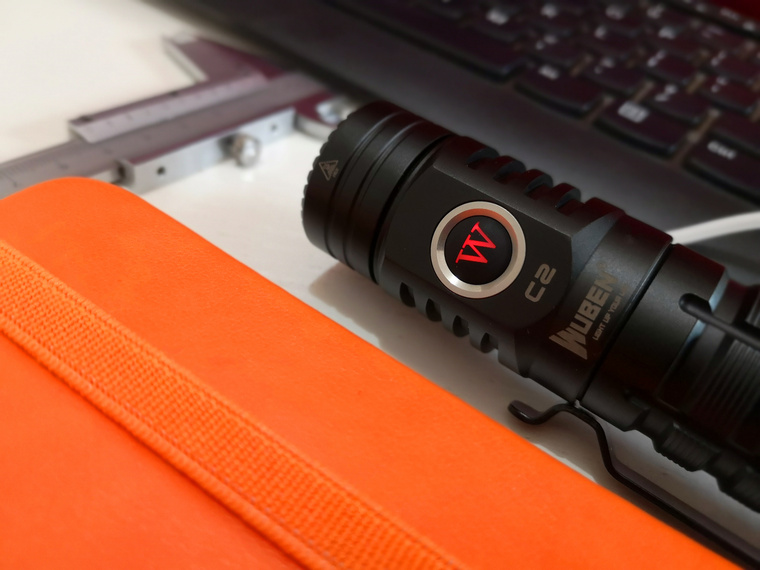

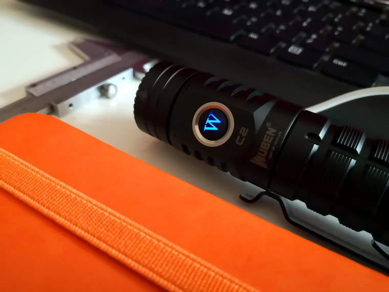

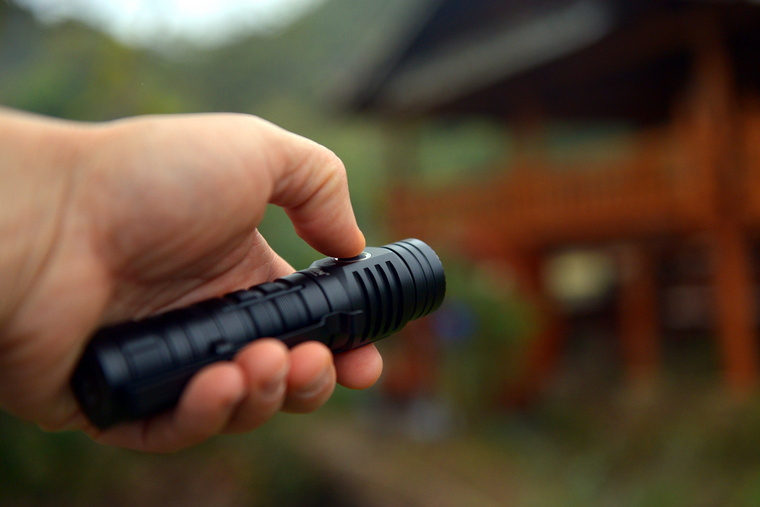

    侧按键位于筒头部分平面上,和充电口对称,非常容易识别,就是在黑夜里也可以非常容易触摸到。由不锈钢压环固定的硅胶侧按键,按压力度适中,按下有咔嗒声。且调光模式以及电量指示都要依靠这个侧按键。
    在手电尾部与中筒连接位置,商家细心的标出了电池的安装方向,这个小标识很大程度服务给老人或者初用者,安全之处点个赞。

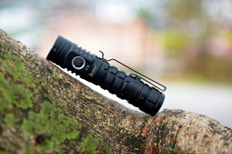

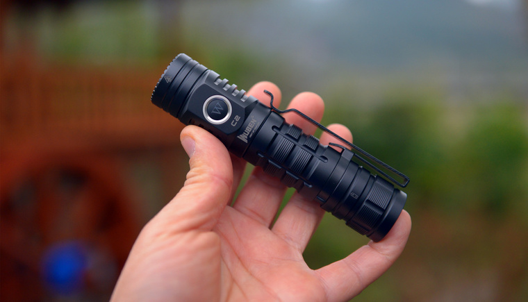

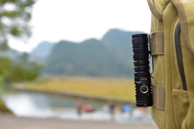

    利用抱夹可以放心的把手电卡在包包上,裤带上以及帽檐上,解放双手,不占空间,出行更方便。由图片可以看到侧按开关中间有一个务本的务大写W,这个字母W是透明的,刚打开手电时会有蓝色灯亮起,几秒钟后自动熄灭。或者电池电压不足以维持手电工作时给以不同灯光提醒。并且这个侧按还负责开关机及调整档位,另外这颗指示灯在手电关机时还可以充当呼吸灯,方便夜晚找寻手电。

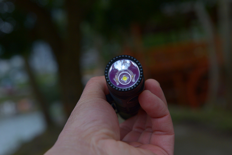

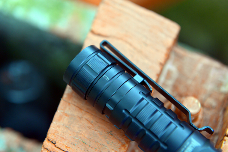

    筒头设计很漂亮,把圆周分为三十余等分,装饰的同时显得更美观。

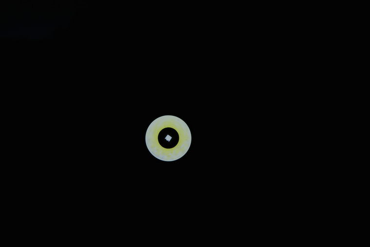

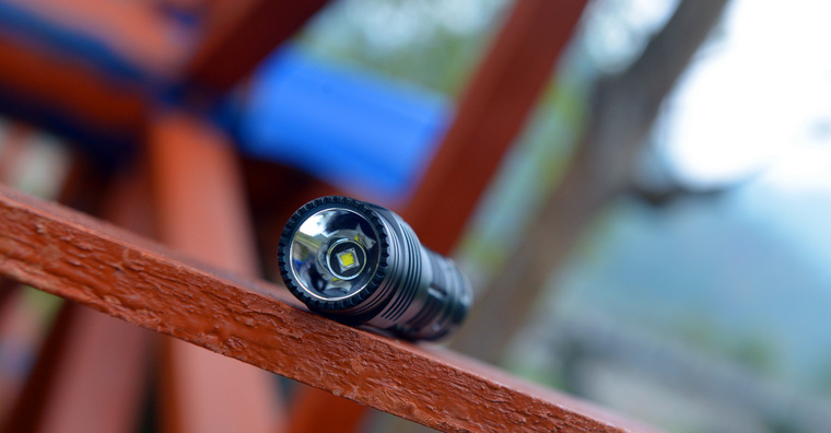

    LUMINUS SST40灯珠,搭配光面光杯会有稍远射的表现。下图为传说中的一杯黄水。

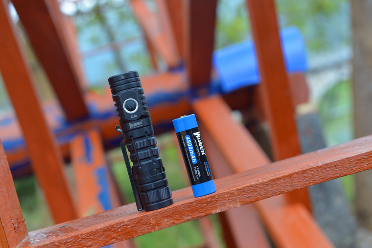

    C2配置了一颗4800mAh可充电21700锂电池,极亮可以使用3小时左右,节能档可以使用十来天,别看节能档5流明亮度比较低,但是续航比较长,关键时刻可以救命。

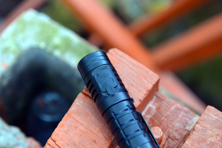

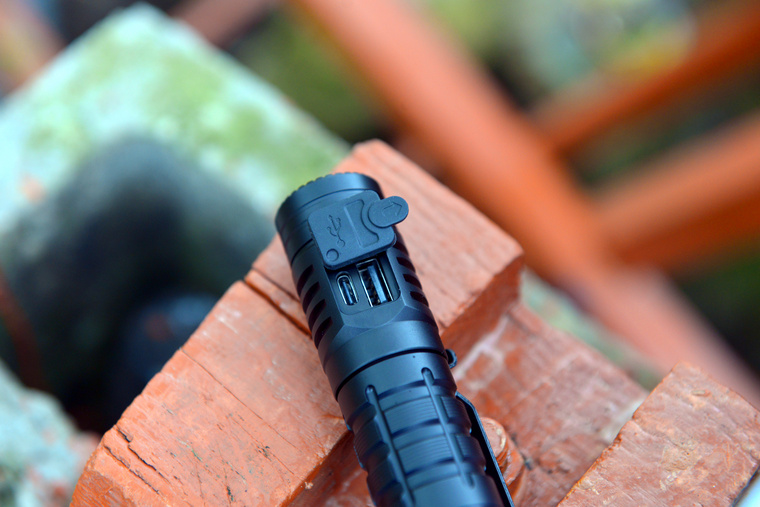

    侧按对应另一端为充放电口,按键上有USB标识及开启箭头 ,并且方便触摸。直充C口和放电A口增加三防保护盖,有效防水,防尘,防泥沙。
    现在C口比较普遍,C口盲插使用人群更广。家庭普通电源,车充,移动电源和电脑USB接口都可以为其充电,5V/1A,5V/2A都可以兼容。充电时可以打开任意档位,右边就是放电A口。
    侧按键带充电指示功能,红蓝指示更直观,,充电时显示红色,充满时显示蓝色。
    C2还有一个隐藏功能,那就是不用电池,直接充电也可以点亮手电,同样可以打开任意档位。

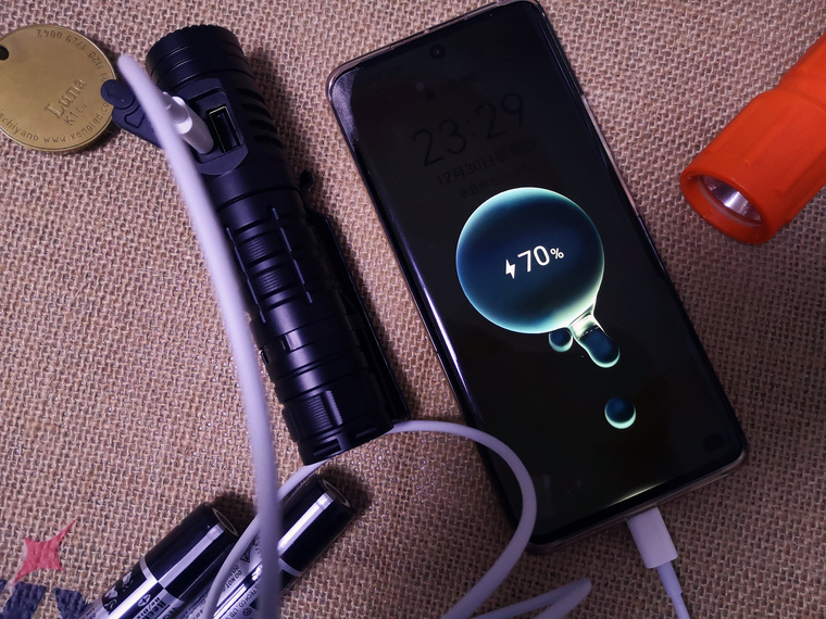

    C2利用A口可以给手机等电子产品充电,如果有C-C线,也可以利用手电C口给手机或者电子产品充电。

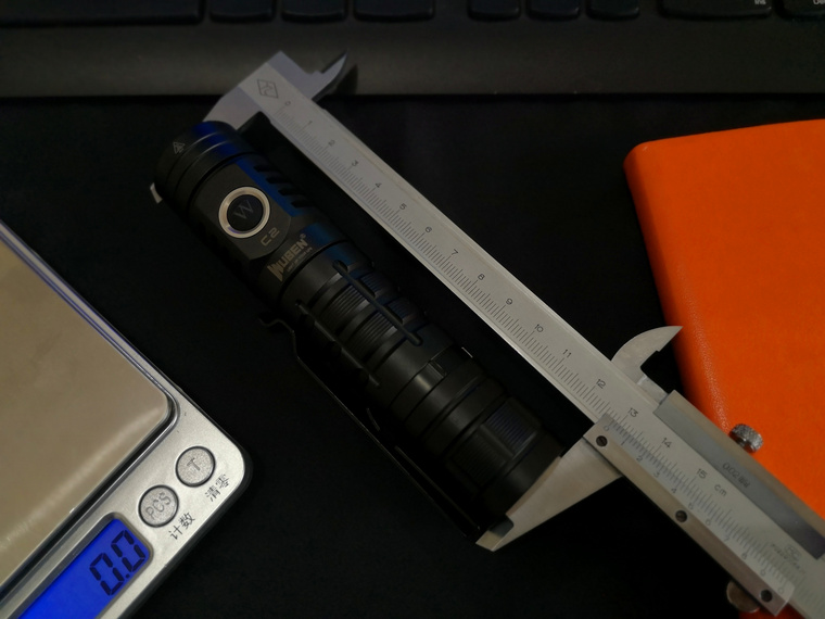

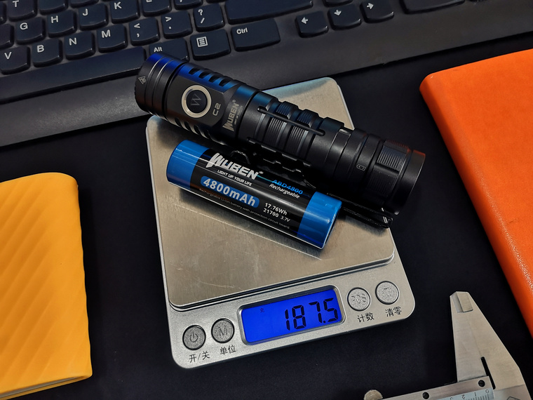

    务本C2官方尺寸长128.6毫米,直径29毫米,重量109克(不含电池)。实际测试如下,由于每个测量者水平的差异和所用设备精准度的差异方面问题,和官方数据可能会有所出入,以下图片所有数据仅供产考。

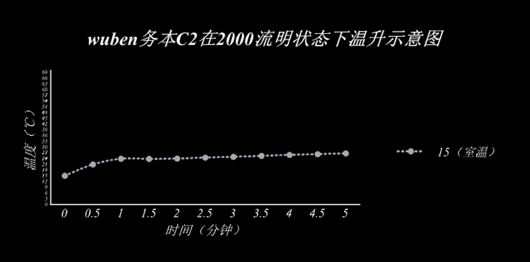

    下图是使用高温快速电子测温仪对这款务本C2手电进入2000流明散热性能做简单测试。测试时的室内环境温度为15摄氏度,无风,静态,测试时间5分钟.由于测试受室温和测试环境位置以及测试者水平的影响,数据可能存在误差情况,以下图表数据仅供参考。

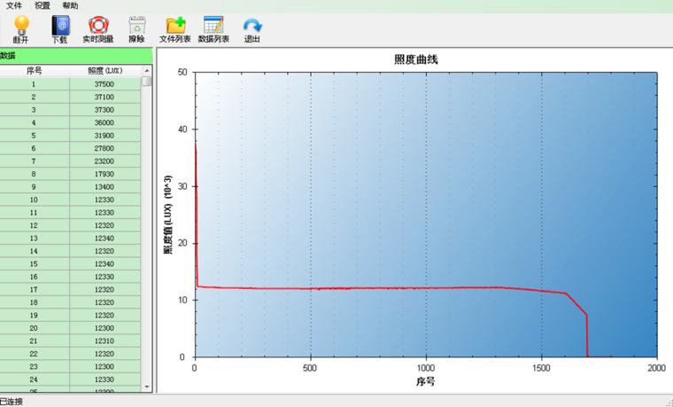

    关于照度方面,由于每个测量者水平的差异和所用设备精准度以及时间位置等方面差异,和官方数据可能会有所出入,以下图片所有数据仅供产考。使用照度计为GM1020高精度数字光照度计,距离务本C2手电垂直距离1米,每6秒1个数据,测试时使用配置的21700电池。
    由上图可以看出C2手电在打开极亮档一分钟后降档,之后一直恒流输出,在170分钟手电关闭,和官方数据180分钟数据差不多,环境温度和续航也有很大关系。

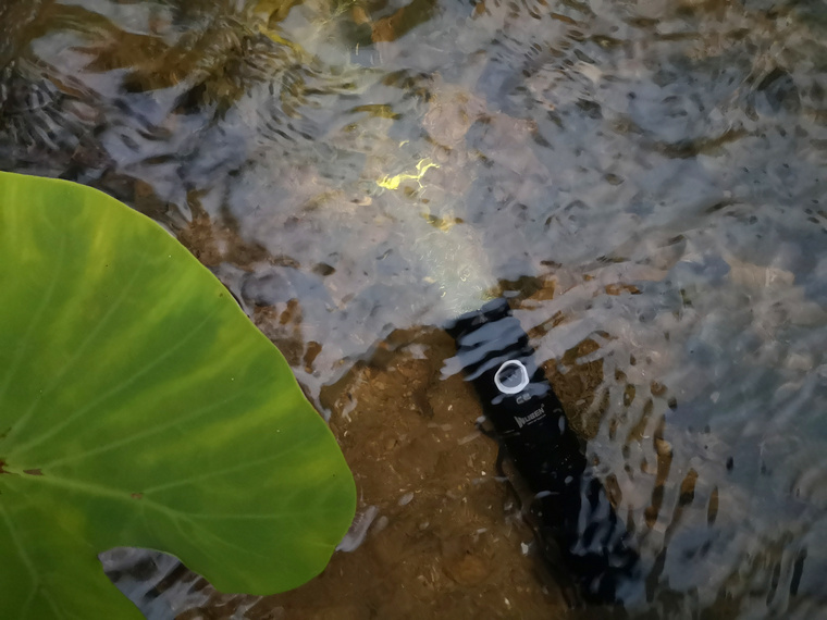

    务本C2手电介绍防水IP68,水下2米标准,对于这款手电来说,防水的关键主要是侧按及充电口那一块的密封处理,通过测试后各元件工作正常,没有发现异常情况。

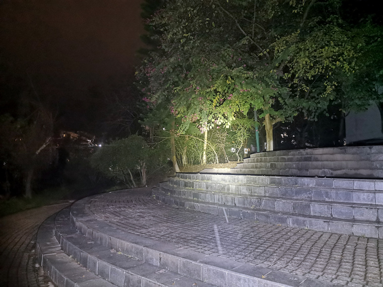

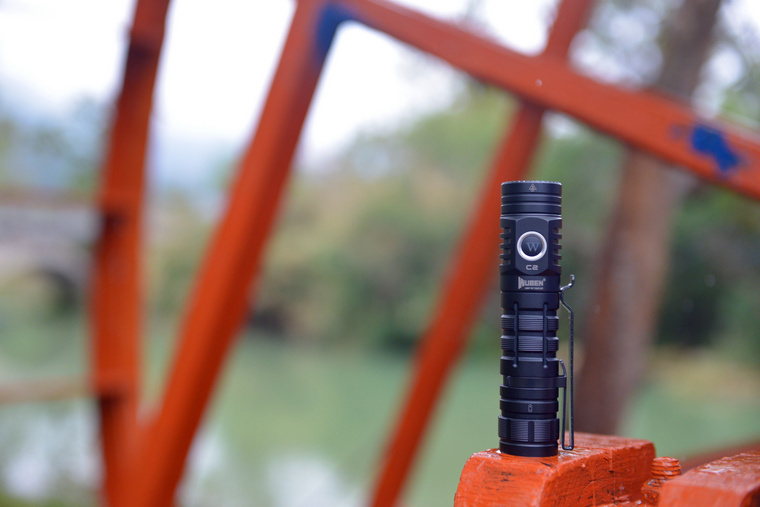

    这款C2定位于多功能且便携,2000流明户外使用已经足够了,又不是刻意的大范围搜索。个人旅途,爬山,露营以及生产检修都不成问题。由图片可以看出,虽然是小直,但是光面杯与灯珠的作用,这款C2手电属于泛远皆可。拍夜射时遇到了下雨,所以第一张图属于雨中浪漫,就是有点冷。
    第二天天也不好,灰蒙蒙的,有一种雾气,不太清晰。
    稍近一点,可以看出来明显光斑。
    远一点看,大致距离60米左右吧。
