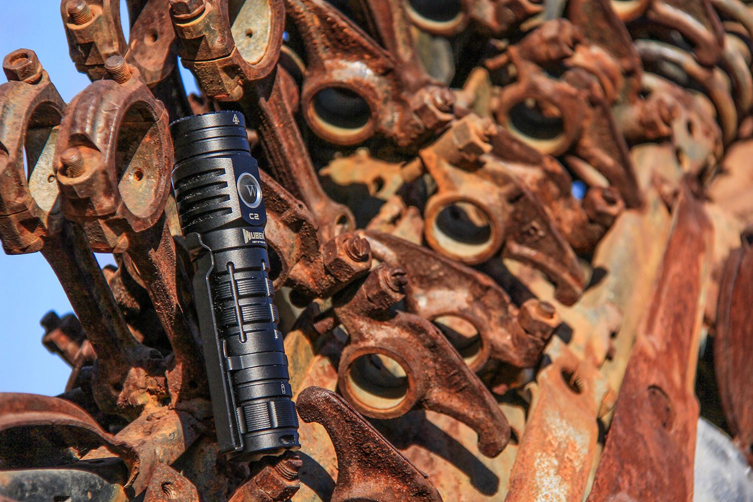

    高颜值,硬派又便携

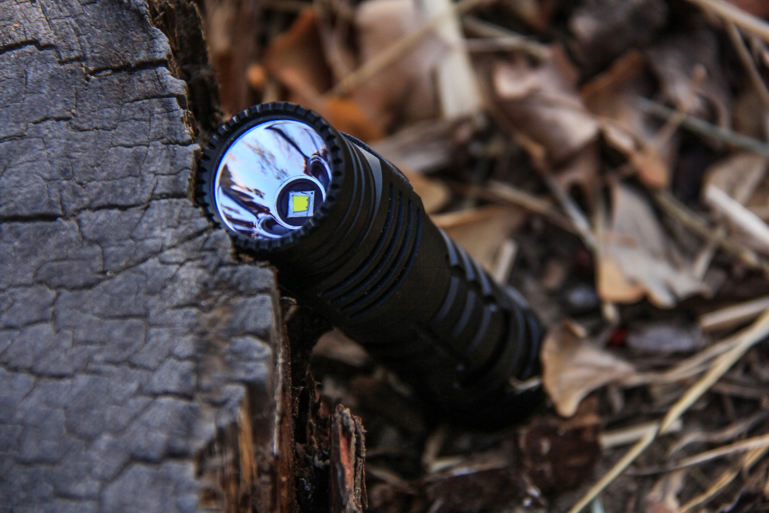

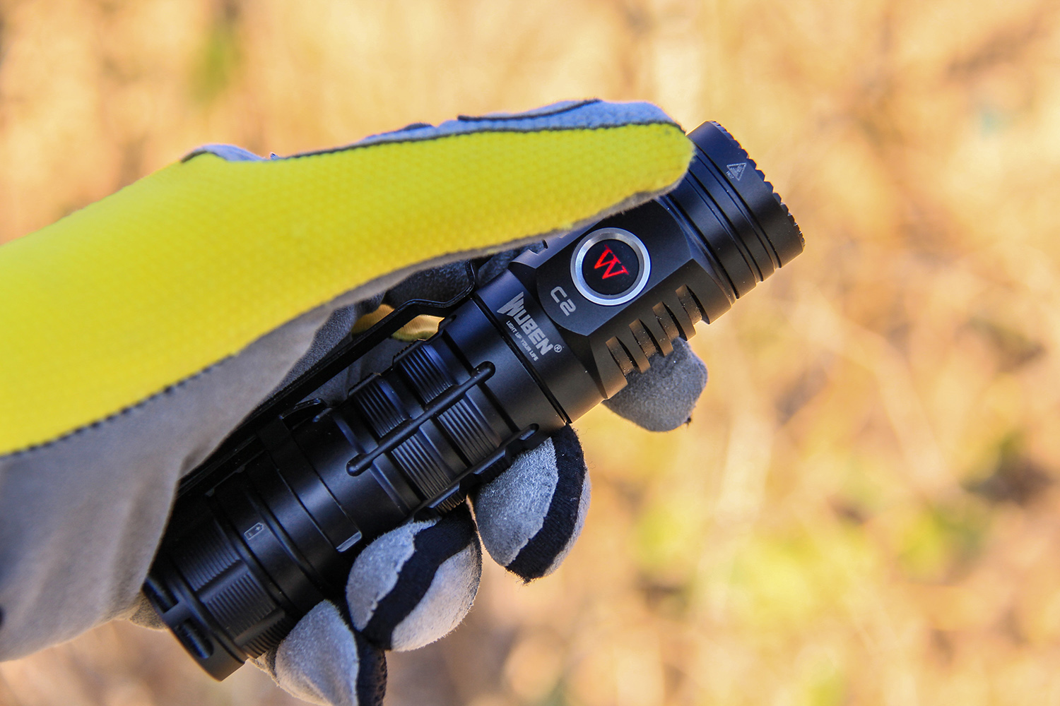

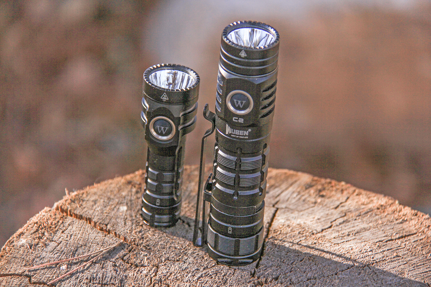

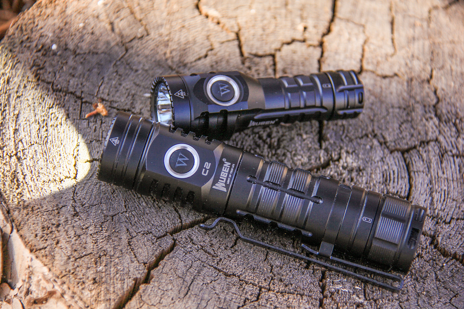

    最近务本走了全新的硬派路线,手电的外观设计俊俏硬朗,重量轻、强度高、散热快、耐腐蚀的铝合金作为筒身材料,黑色军规三级硬质阳极氧化,氧化层细腻厚实,进一步提高表面硬度和耐磨性能,满足了户外使用的特点。

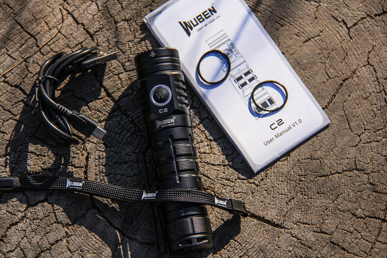

    C2的配件也满足到手即能使用的要求,包括:C2手电本体一只、不锈钢抱夹一个、21700原厂电池一支、A-C充电线一条、备用密封圈两根、双明书一份。

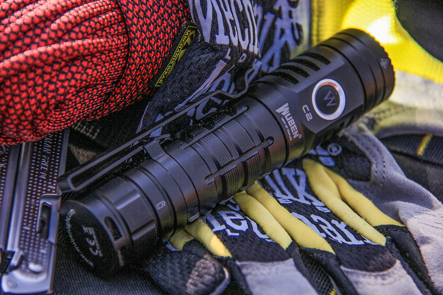

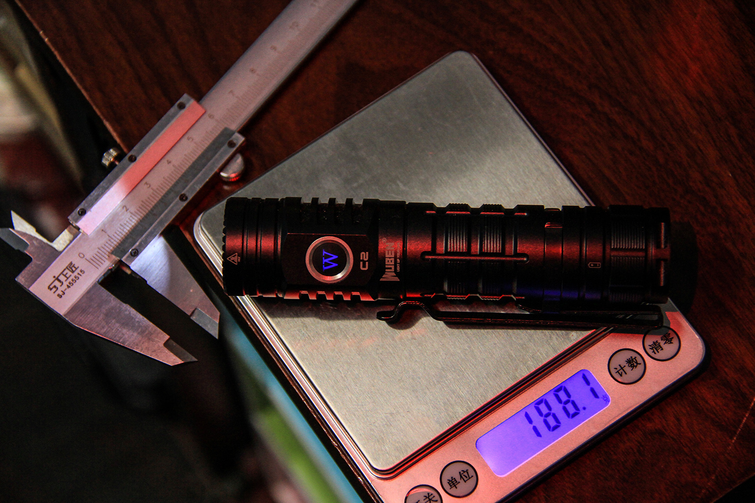

    C2的空筒重量只有107克,带一只原厂21700电池的重量也就188克,完全符合EDC的轻量化特性,平时携带使用不会觉得重。
    作为日常随手使用的工具,C2也具有比较小巧的体积,筒身长度只有128.6mm,除了灯颈部位,全身上下一般粗细,直径约为29mm,灯颈最大的截面直径约为32.1mm,单手可以轻松携带操作使用,十分方便。

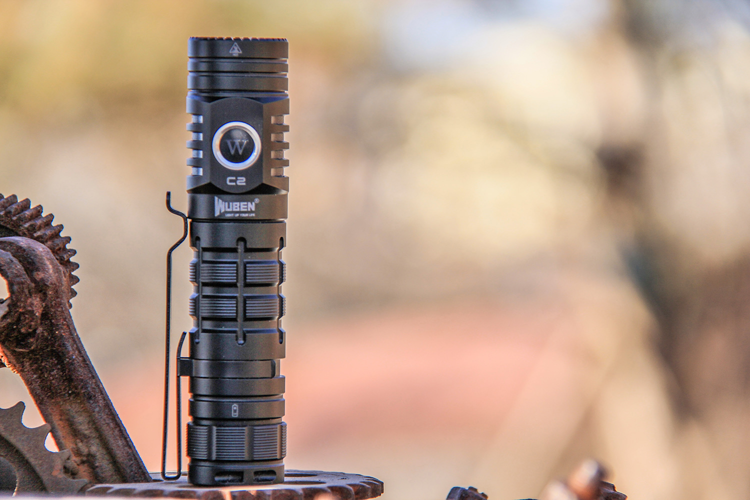

    一眼看去,务本C2造型硬朗大气,整体层次分明又没有显得太过繁复,筒身的径向轴向防滑纹凹凸有致,具有良好的手感,还能兼顾通风散热。镭雕的务本WUBEN的商标和C2型号清晰,还是熟悉的家族风格。

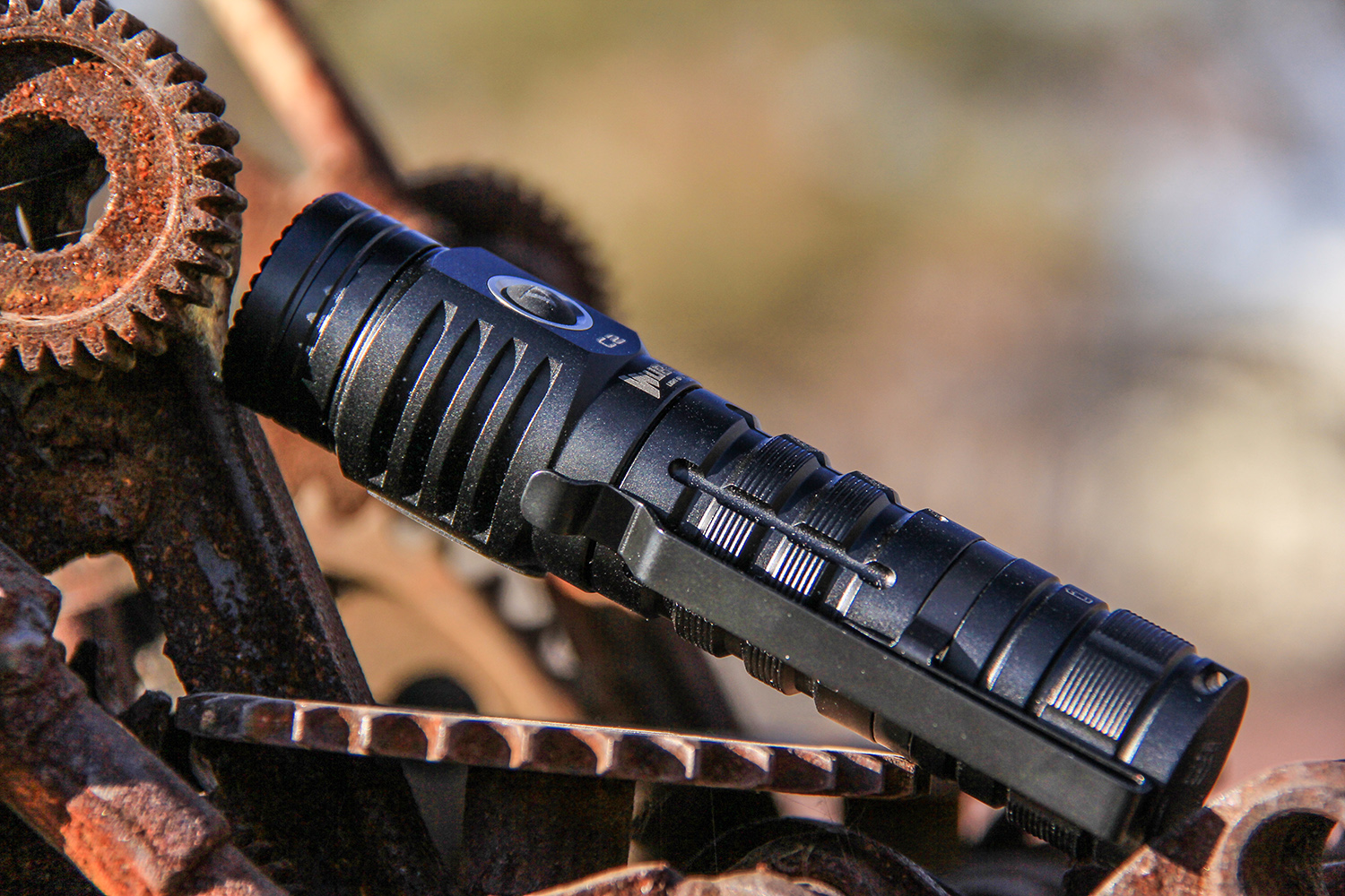

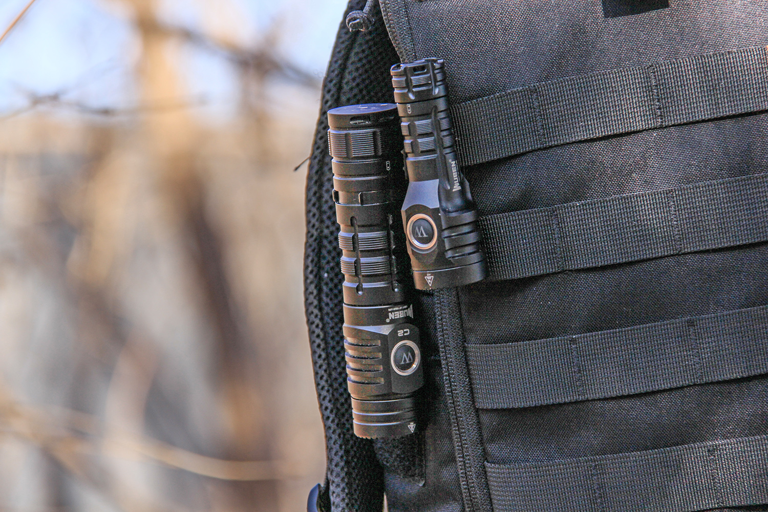

    C2的不锈钢抱夹同样宽大粗旷,弹性适中、迎角宽大,抱夹末端与尾盖平齐,如果向内夹持,刚好能完全挡住筒身,既实现了隐蔽携带的功能,又能灵活调整位置,也非常方便。

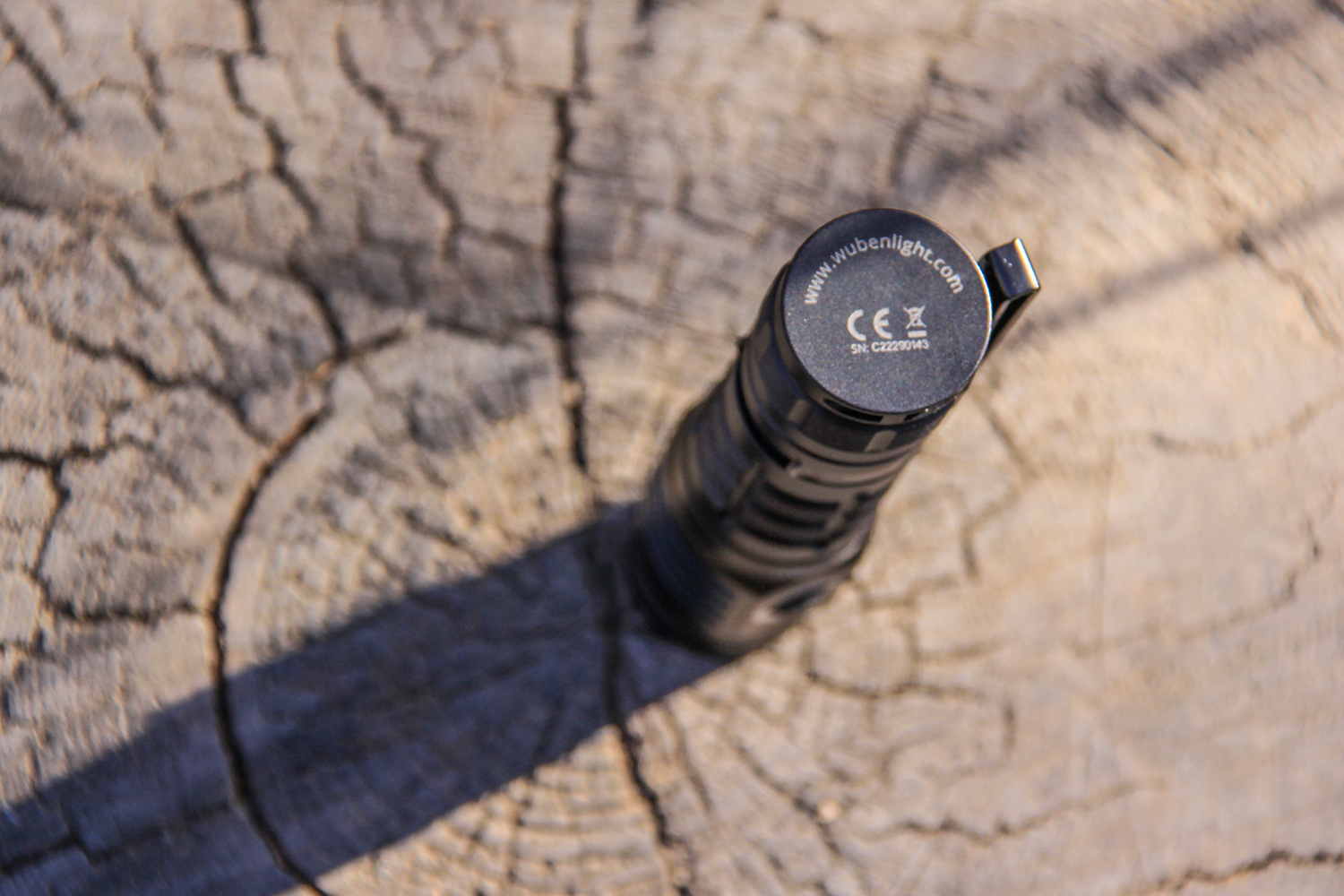

    C2尾部平坦,倒立使用可以配合柔光罩、交通锥,拓展实用功能。尾盖侧面开有手绳孔,可以配合手绳,防止使用时无意掉落。其实,C2具有1米的抗跌落能力,摔一下最多外观有点损伤,功能不会破坏。

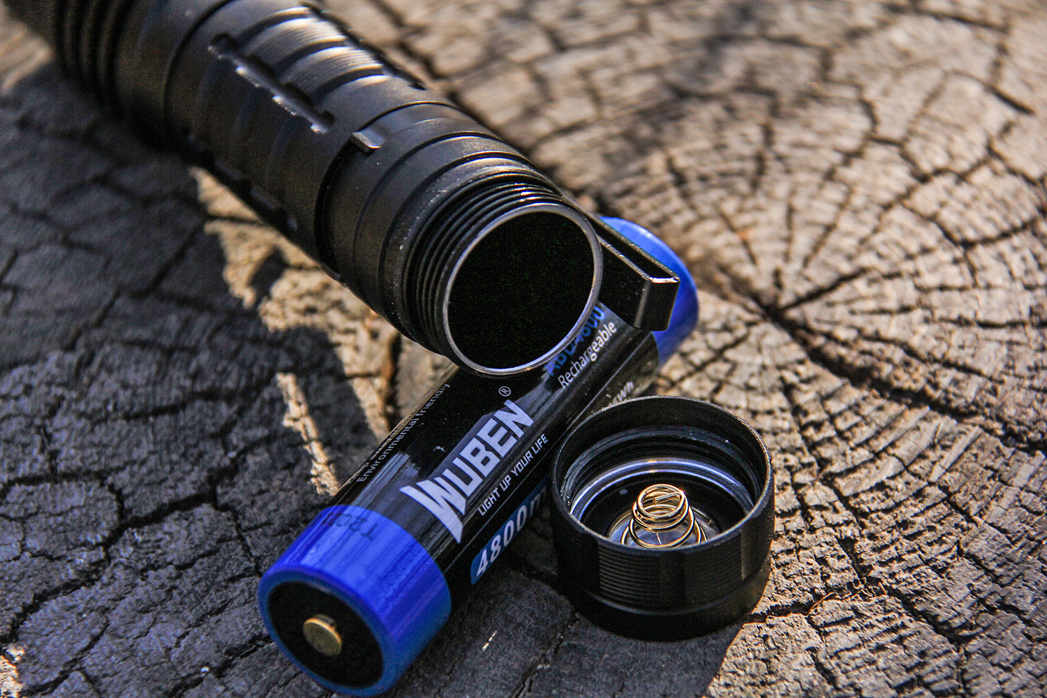

    C2的筒壁最厚处达到了3mm,强壮的身体非常结实耐造。端面导电的设计,可以稍拧松尾盖实现彻底断电,不怕误碰开启。负极采用较粗的镀金塔式弹簧,可以减小电路内阻,同时避免长时间使用氧化。
    正极采用单圈镀金铜丝导电,C2标配一只4800mAh的21700带保护板电池,亲测平头电池也可以正常使用,进一步拓展了C2的口粮,出门多带几只电池,就能高枕无忧了。

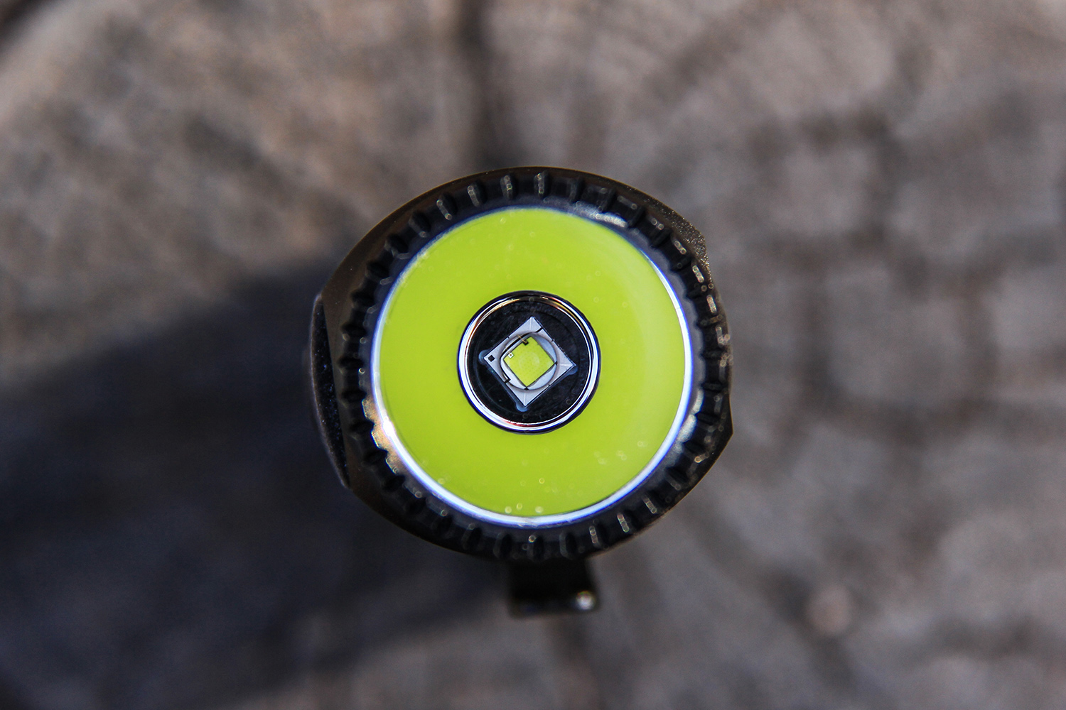

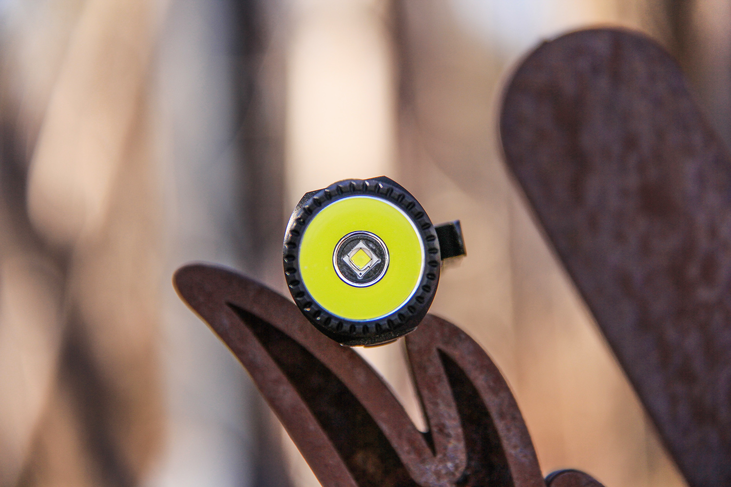

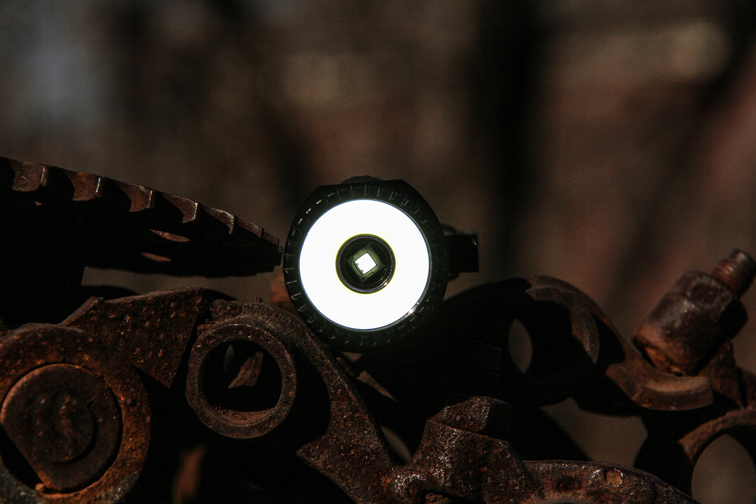

    C2使用了一颗luminus SST40灯珠作为发光元件,正白光6500K色温,接近正午日光色温,最大光通量达到了2000流明,能够带来清晰的照明效果。

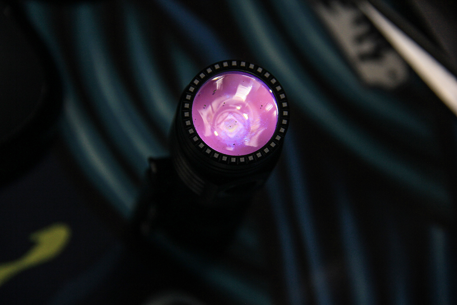

    C2属于直筒手电,采用铝合金光面反光杯,光面反光杯的特点就是聚光能力更好,更注重远射能力,配合带果冻的灯珠,可以实现远泛兼顾的照明效果。
    灯头采用一片双面度增透膜的光学玻璃,可以进一步提高光线的透过率,更好地释放出手电的照明效果。
    距离稍远一点,就能拍摄出一杯黄水的效果,这是光杯的实际光路,能够完全投射出主灯珠的黄颜色投影,颜色均匀也就意味着发光时光线的亮度均匀,能够带来舒适的照明。
    务本使用了成熟的恒流调光驱动电路,C2各常亮档位无频闪,长时间使用不会觉得眼睛发酸,有利于保护视力。我特别喜欢这种5流明的最低档位亮度,晚上开启不会觉得太刺眼。

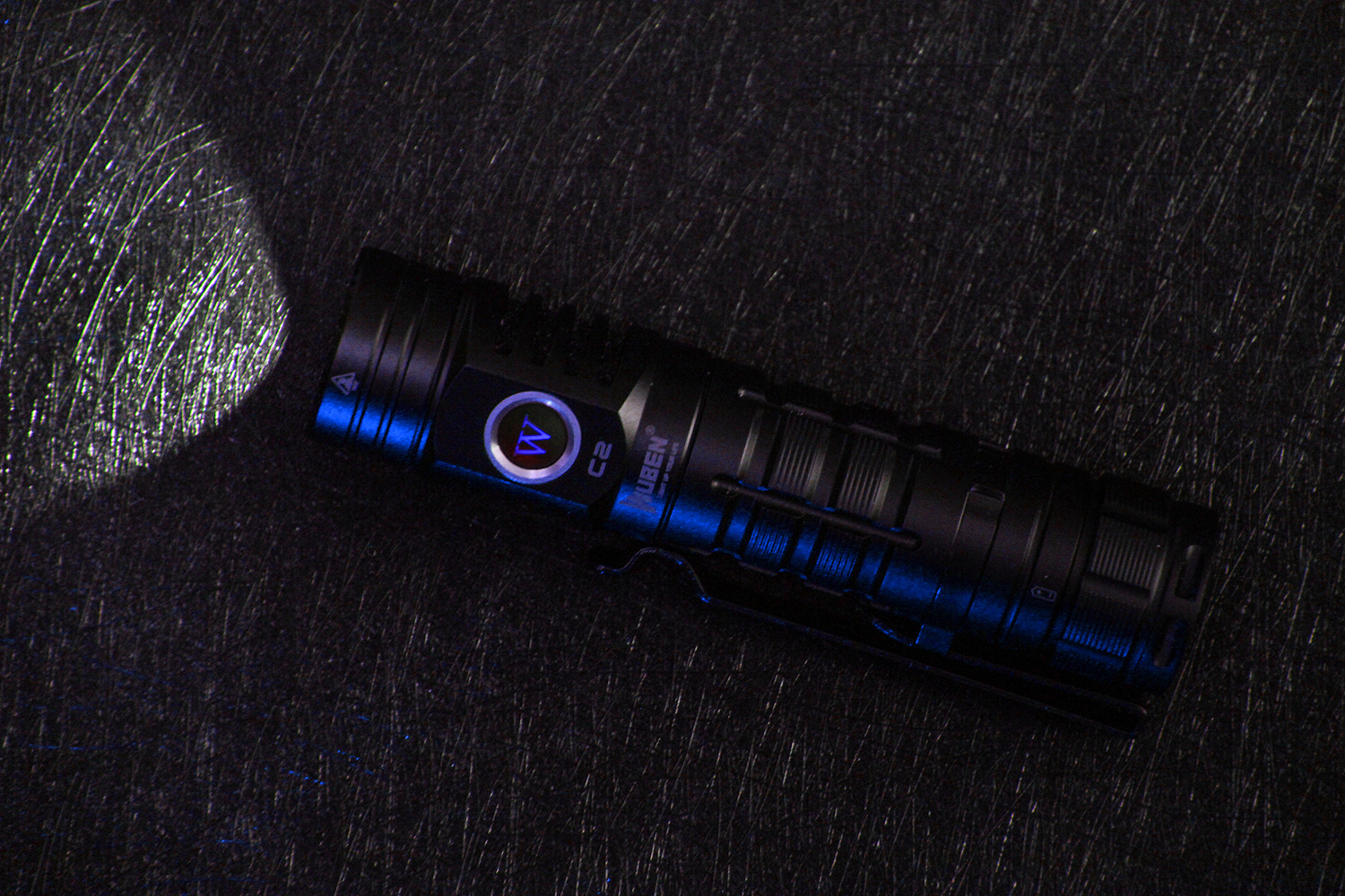

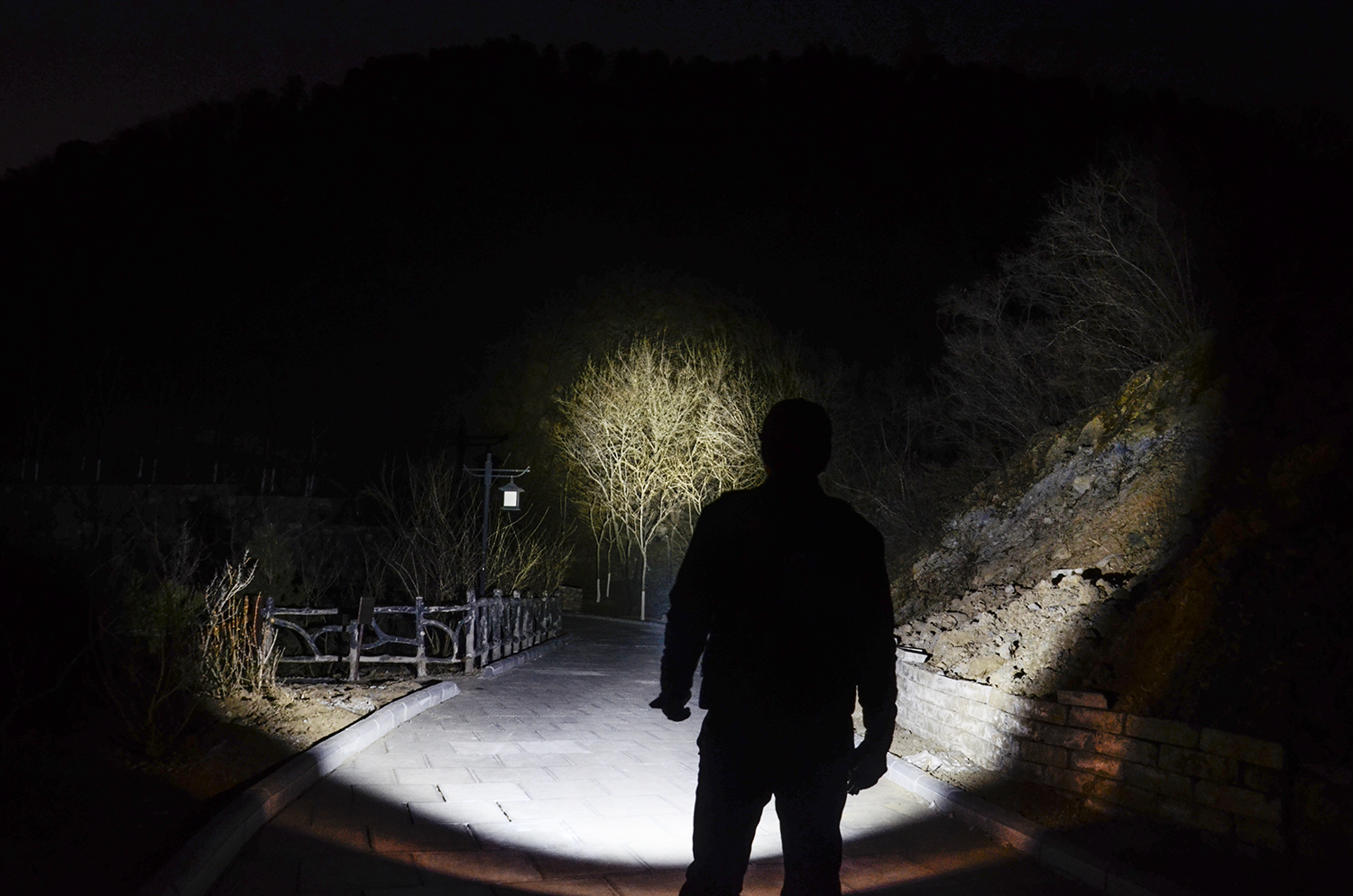

    从光斑党的角度来讲,C2的对墙光斑确实达到了完美的正圆形,基本没有骗色的情况。主副光斑亮度差距大、都是亮度均匀的正圆,副光斑内部亮度均匀,与环境有清晰的边界,这都符合聚光手电的特性。
    从出筒光柱效果也能看出明显的聚光照明效果,中心主光锥亮度高而且均匀,有清晰的边界,以3°左右的锥度发散。副光锥亮度较低,灯头近处的光锥开口大约呈100°角发散。

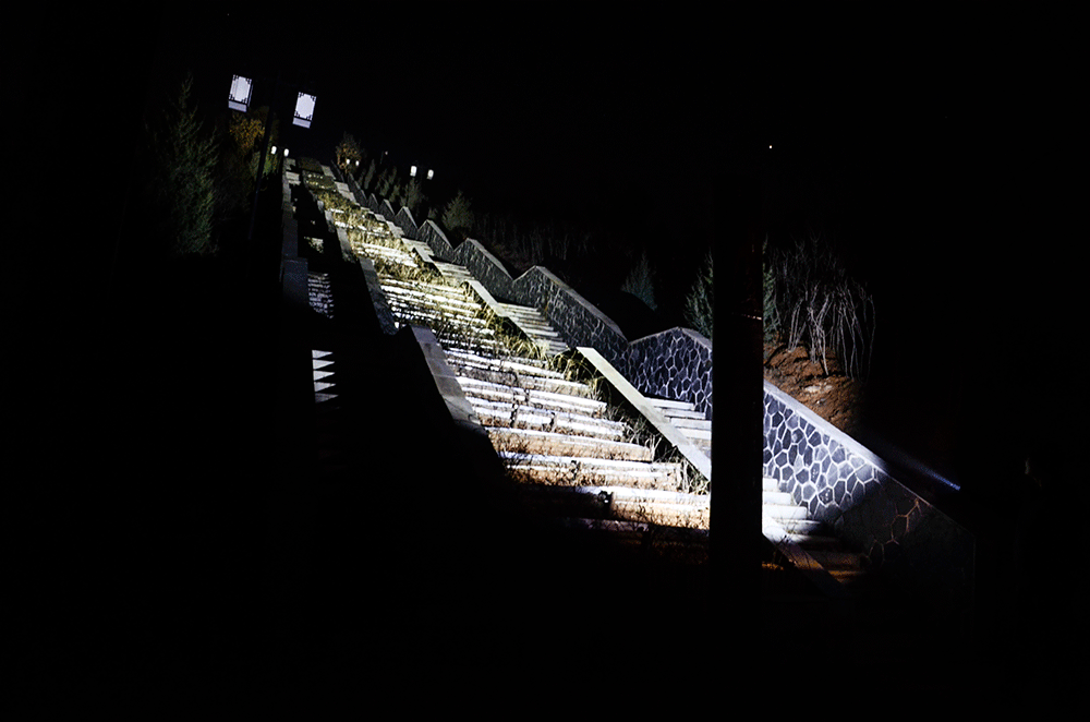

    平时停电了或者在较暗的环境,打开C2的低亮档位就能看清周围的环境,保证足下安全,C2是一款方便的、随手携带使用的EDC照明工具。

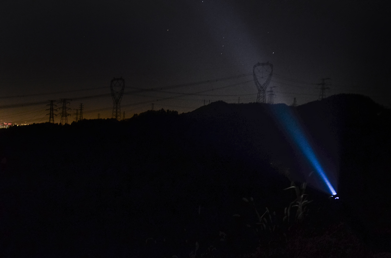

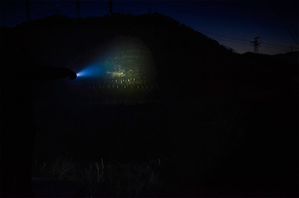

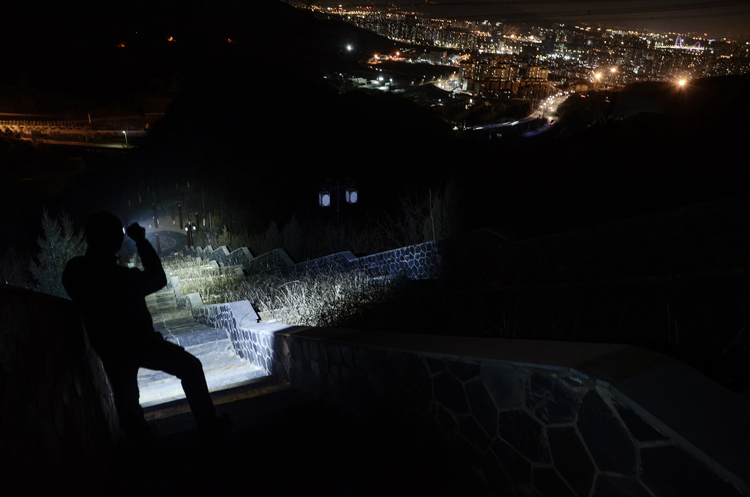

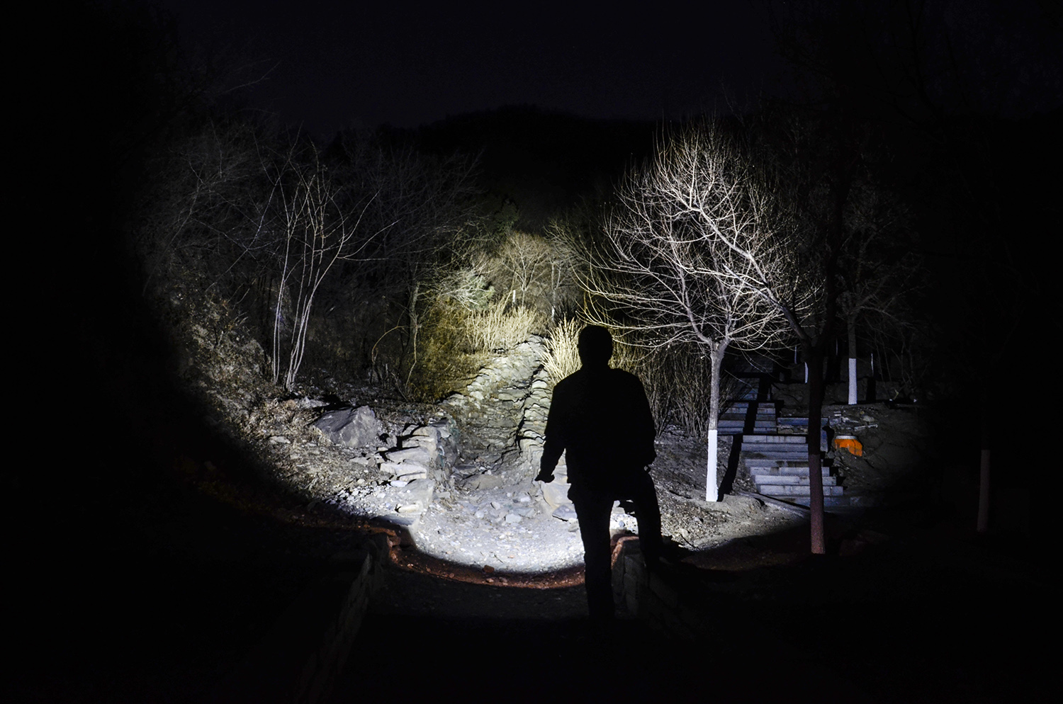

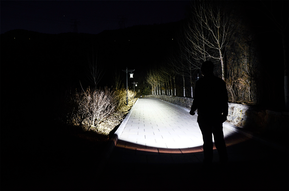

    从户外使用的效果来看,C2也具有聚光手电的特点,最远照射距离约为350米,灯光正前方形成圆形的照明区域,内部亮度均匀,200米开外的对面山头看得清清楚楚,比较适合定点照明或者精准搜索定位,实用性很高。
    从实际户外使用角度来讲,C2的中心亮度高,可以照得远,副光斑向左右的侧向延伸范围也很大,能够照得宽,保证了良好的视程和视野,无论是普通人户外活动还是专业人士的需求,C2都能够很好地胜任。
    利用这种照明效果,可以将C2作为手持高亮度探照工具,中心指向清晰,四周范围较宽,2000流明的光通量足够照亮黑夜,达到需要的照明使用效果。

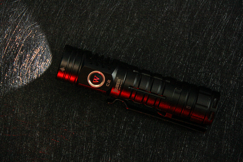

    C2是一款侧开关手电,开关的设计风格也有明显的务本家族特点,W的透明胶帽,既能彰显品牌,同时也是一个指示灯的窗口。
    开关内部集成红蓝双色电量指示灯,蓝色亮——电量>90%,蓝色闪——电量>40%,红色亮——电量>15%,红色闪——电量<15%,需要尽快充电。同时,三击开关,也可以开启呼吸灯功能,方便在黑暗中发现C2的位置。
    开关设置在灯头顶部侧面,外圈采用金属原色压环,按键胶帽手感舒适防滑,开关弹性保持较好的硬度和手感,使用起来很顺手。
    为了提高手摸的辨识性,开关胶帽带有较大的弧度,突出灯颈表面。开关触发键程约2mm,有清晰的声音和触觉反馈。
    开关的位置确实是恰到好处,C2本身具有较长的筒身,握满筒身后,拇指的位置可以自然落在开关的附近,通过灯颈的平面和胶帽的触感,可以很方便盲找开关并操作。

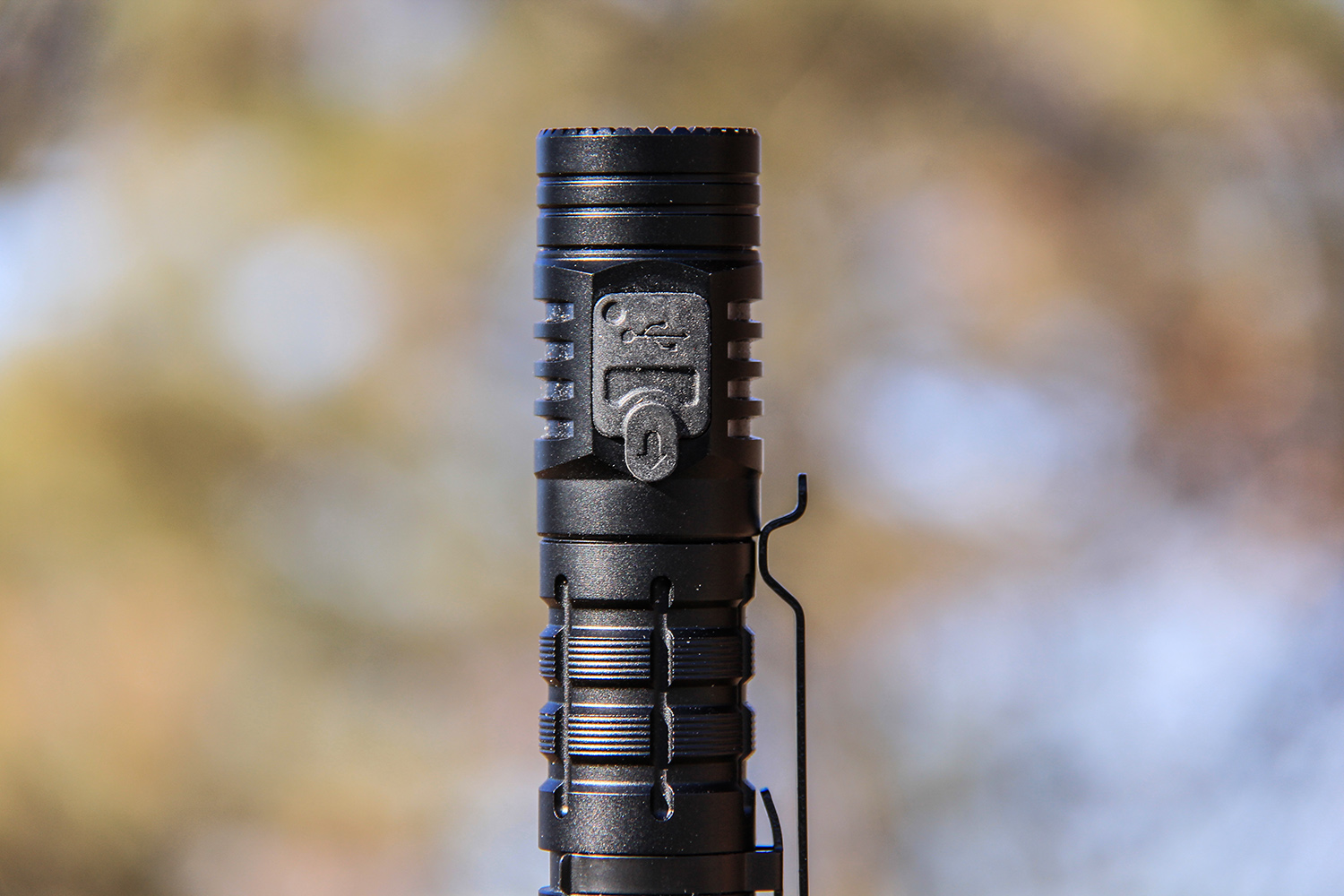

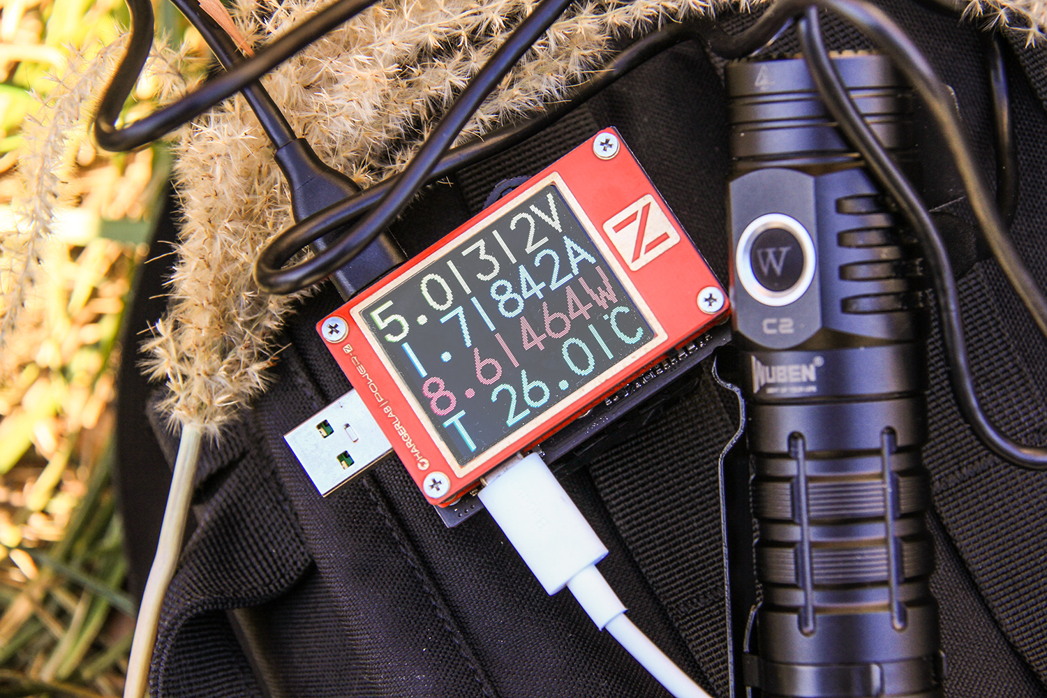

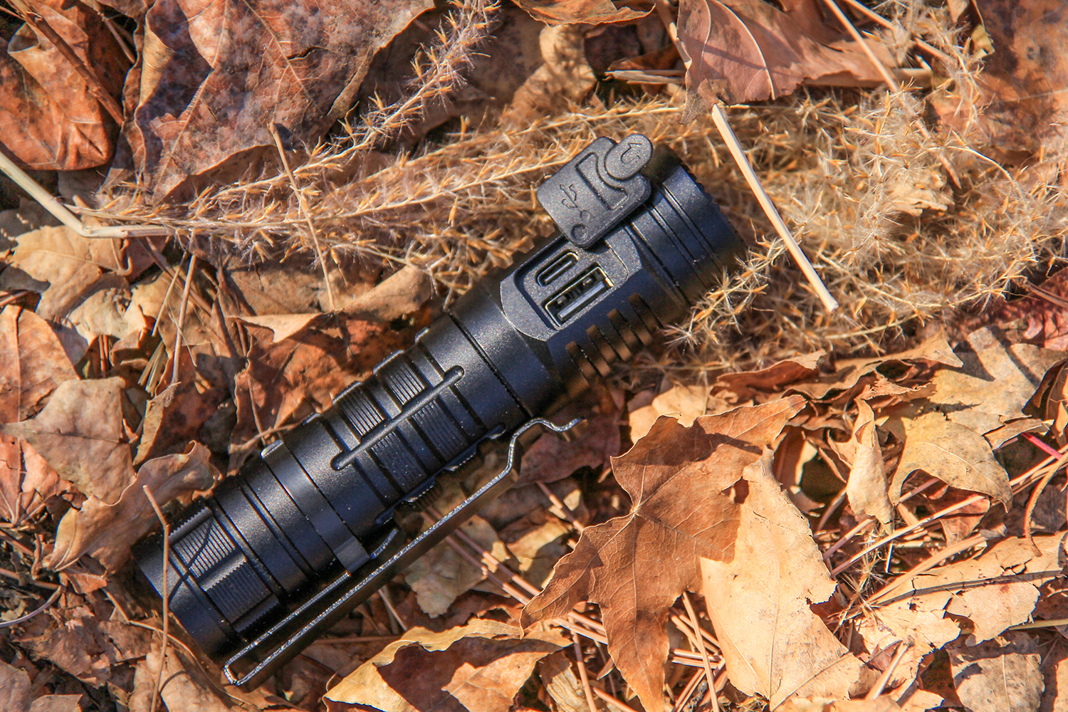

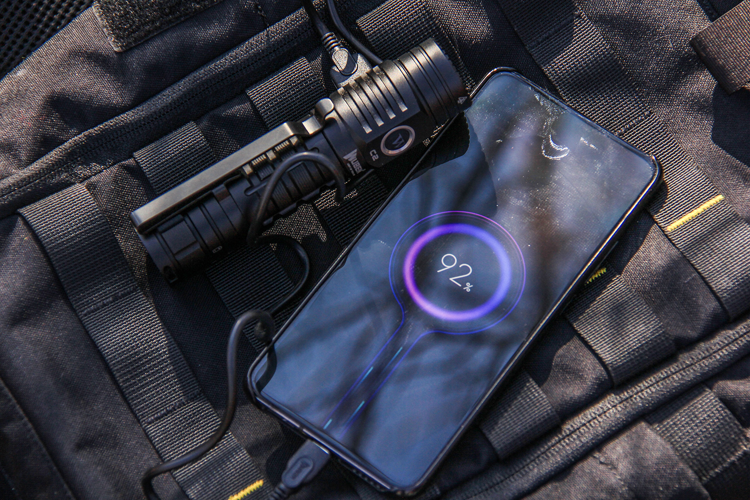

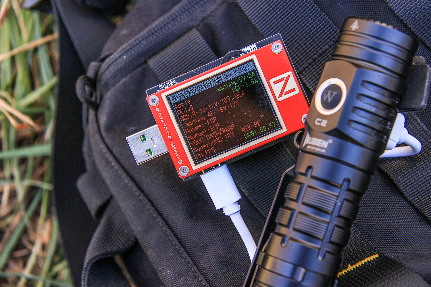

    前文讲过了,C2还有充电宝的功能。在灯颈部位,开关的对面,是胶帽封堵的充放电端口,包括一个C口(输入/输出)和一个A口(输出),可以为各种不同的用电设备供电。
    C2对外放电,支持5V2A的标准快充,再加上两个市面上主流的放电端口,出门可以少带一个充电宝,减轻了负担,一物两用很方便。
    插上电,C2自己的充电也是接近5V2A的水平,充电功率达到8.6瓦,充电中开关上的红色指示灯亮起,充满电转为蓝色,指示清晰。

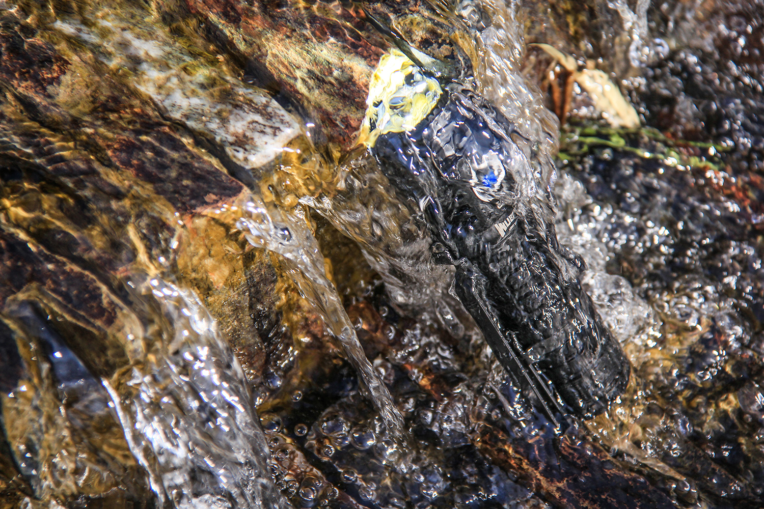

    作为一只户外使用的手电,C2能够在各种恶劣环境条件下使用,具备IP68的电子产品最高防尘防水等级,完全可以在户外各种多变的天气条件下放心使用。

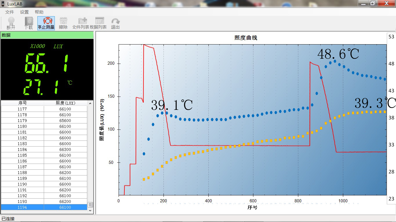

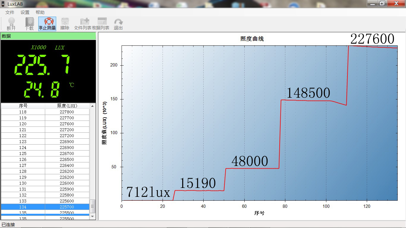

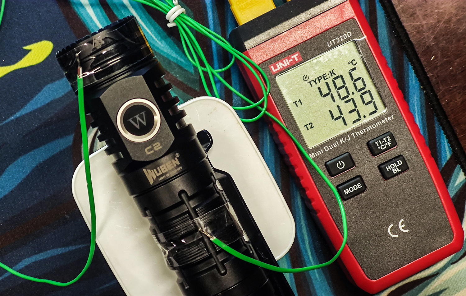

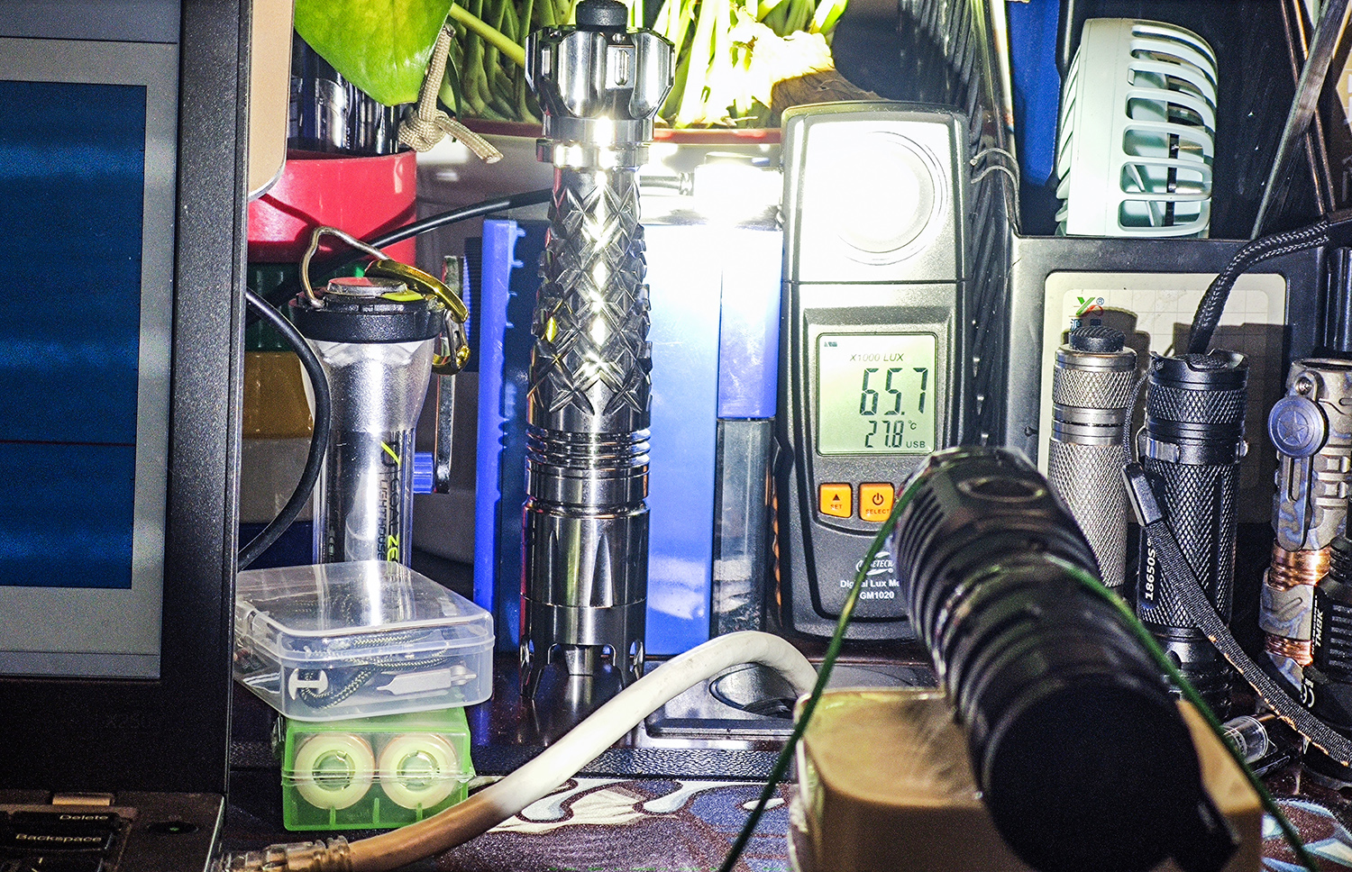

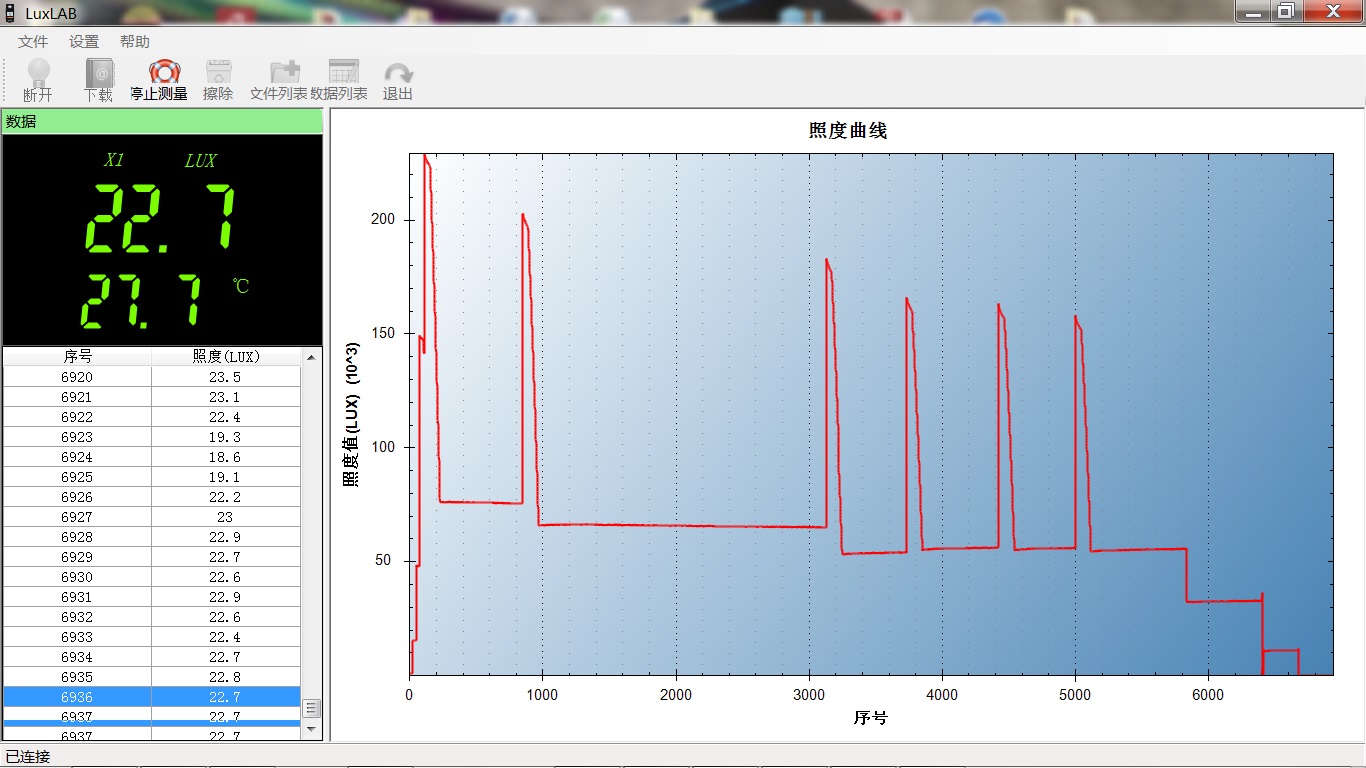

    实际测试一下C2的性能,室温约23.8℃,灯头距离照度计大约50厘米,同时在灯头和筒身连接双通道热电偶测温,电脑自动画图。
    C2的五个常亮档位对应照度如下图,可以看出照度阶梯分布比较均匀,能够适应不同的使用环境。而且照度数据值很高,极亮档位接近23万Lux,表明中心光强高,聚光性能好。
    C2开启2000lm极亮后,约25秒开始降档,降至中档400lm、高档1200lm之间的亮度,此后电路一直保持水平输出,恒流特性很好。
    C2在续航中途,可以随时开启极亮档位照明,可以满足户外极限使用的需求。随着电池电量和电压的降低,极亮档位的亮度会逐渐下降。总的来说,C2开启极亮档位续航时间为3个小时。
    LED发光时将产生大量的热,C2在灯灯颈两侧各开有4条较深的散热槽,能够增大与空气的接触面积,内部一体仓可以快速将热量传导至灯头表面,通过空气流动散热。
    从测试的情况看,前10分钟,我开启了两次极亮档位,灯头的温度变化趋势与照度线一致,筒身的温度始终都在缓慢上升,说明筒身也能参与散热,灯头最高温度约为48.6℃,温度控制得不错,有利于避免灯珠长时间过热而光衰。
    测试30分钟左右,发热散热接近平衡状态时,灯头表面的温度仍然只有48.6℃,筒身43.9℃,触摸较热,但是仍能长时间接触,不会烫伤。在户外通风条件较好的情况下,温度应该更低,可以持续手持使用。

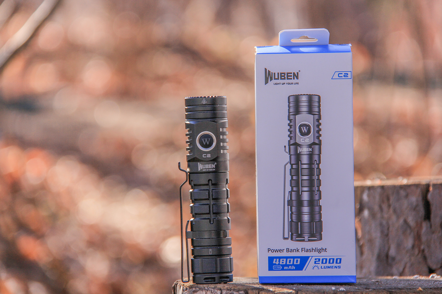

    务本WUBEN推出的C2手电,对性能做了合理的设计,硬朗大气的外观,紧凑便携的体积,灵活的操作逻辑,简单实用的档位,足够的亮度,较长的续航时间,良好的温度控制,专业性、功能性、实用性可圈可点,是一件良好的户外照明装备。
