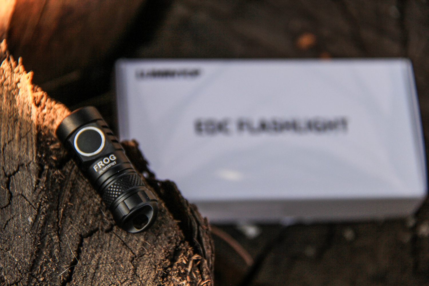

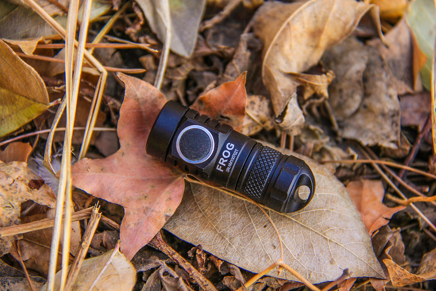

    在2021年末,我入手了一只Lumintop新推出的钥匙灯——Frog青蛙,确实小巧可爱,却能迸发出最大750lm的高亮度,小巧的照明工具,实用性更加突出。
    Frog不但具有高显色灯珠,而且其电路使用了NarsilM固件,支持多种用户自定义设置,功能性更加丰富,且通过下文来了解一下Frog的特点。

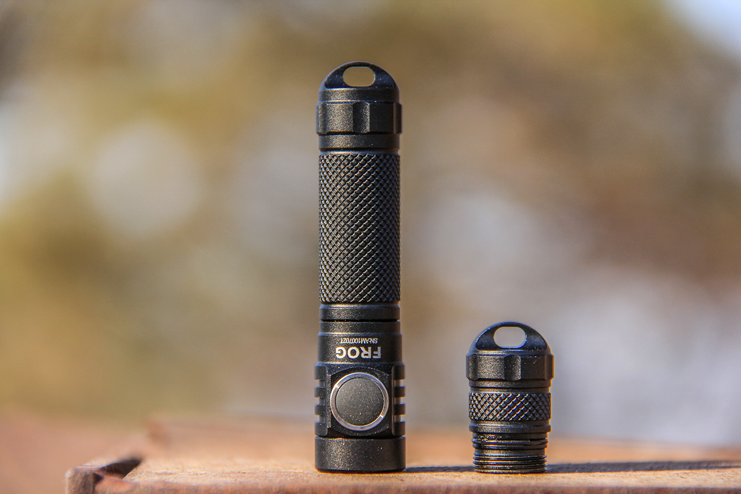

    双筒身,便携续航两不误

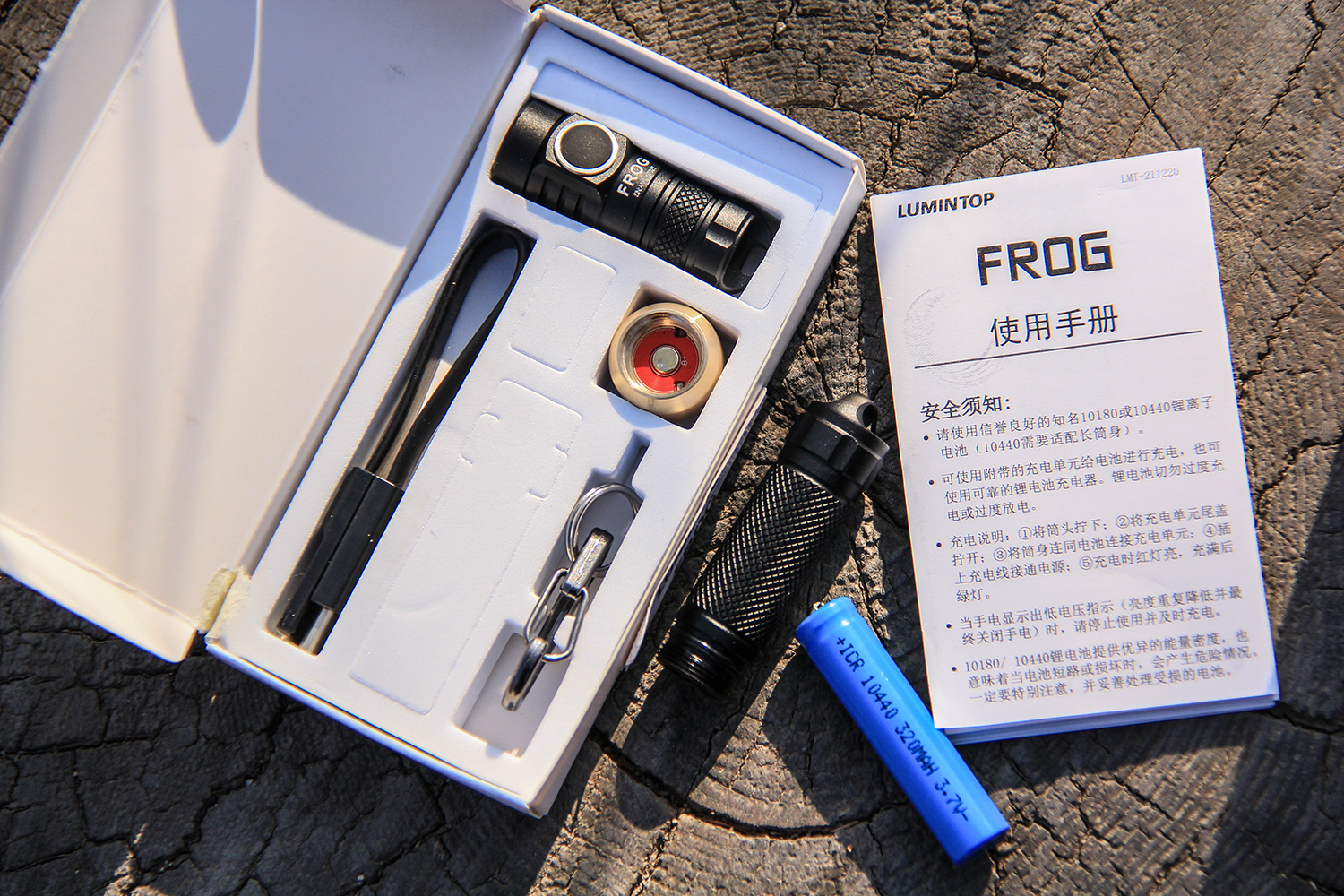

    Frog作为一只使用10180电池追求极致小巧的钥匙灯,也通过提供10440电池筒身的方式,兼顾了续航能力。纸盒包装,内部泡棉开槽防震,标配Frog钥匙灯一支、说明书一份、A-C充电线一条、黄铜充电模块一个、快挂手绳钥匙环一根,电池和筒身自不必说,到手就能使用。

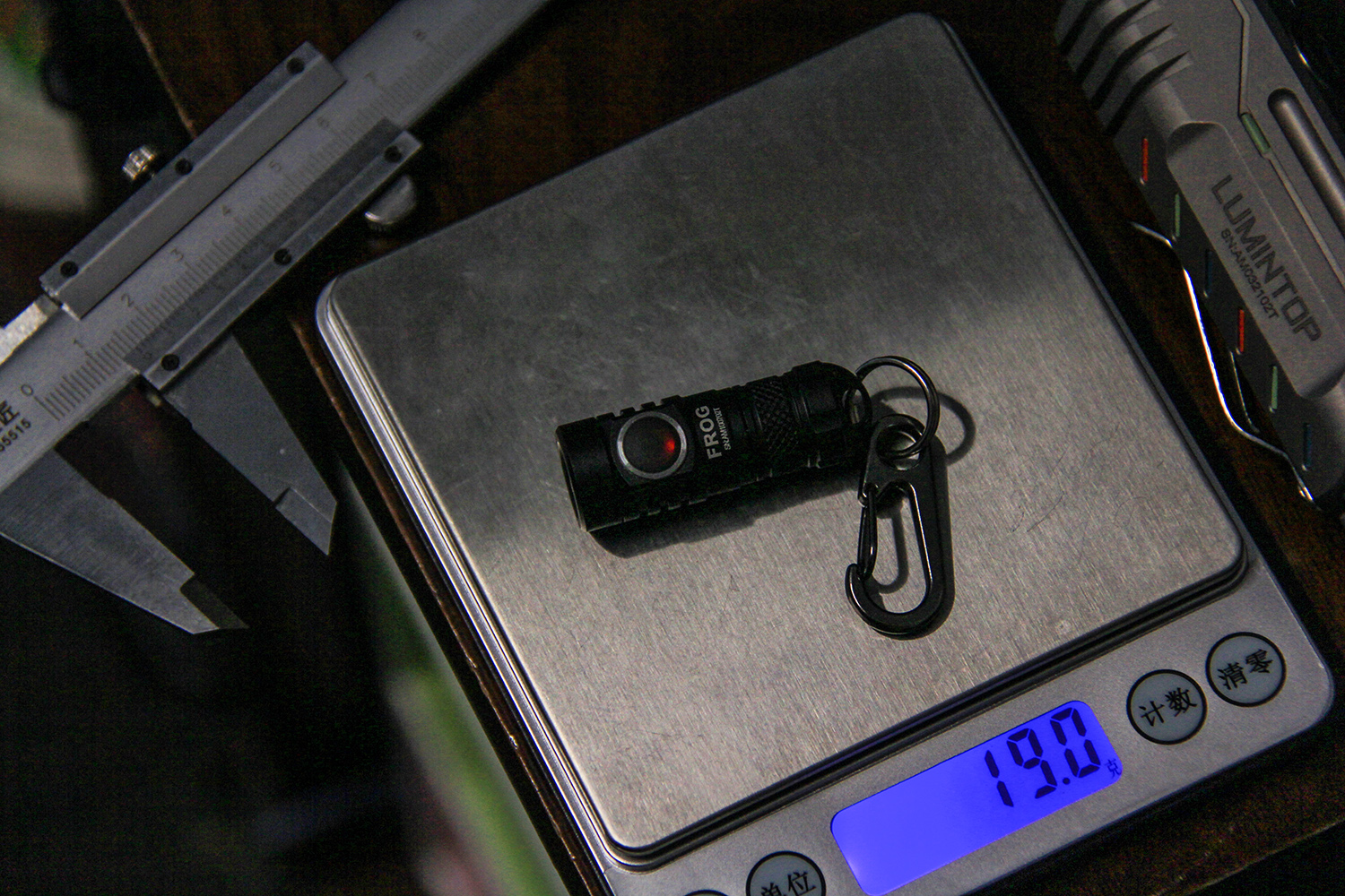

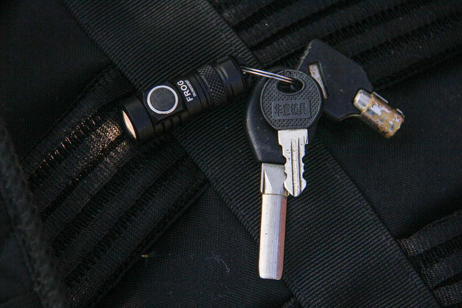

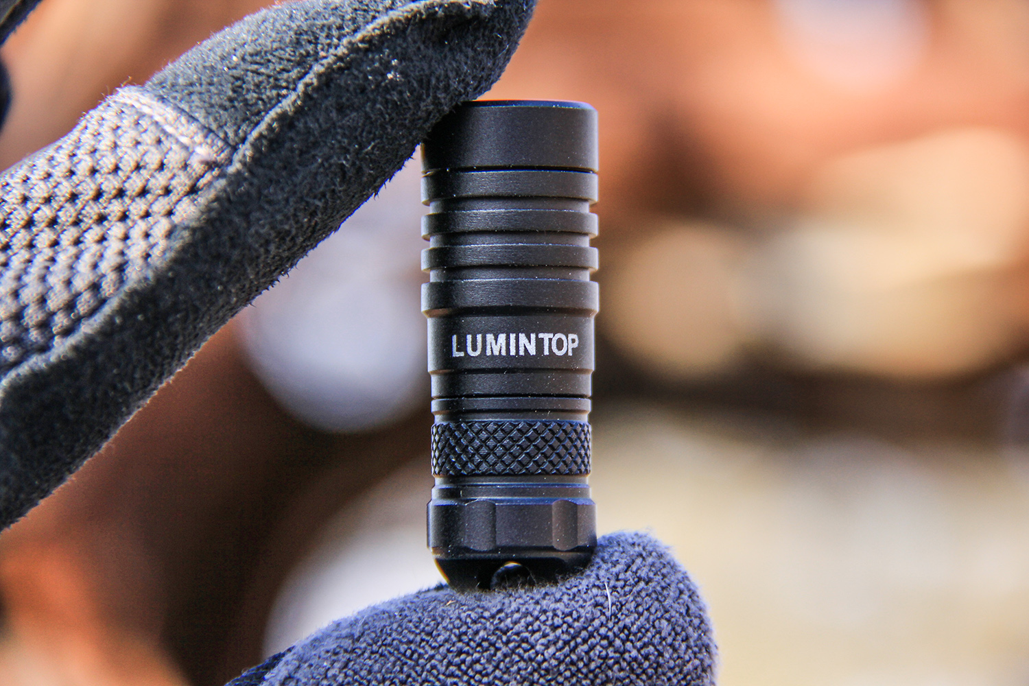

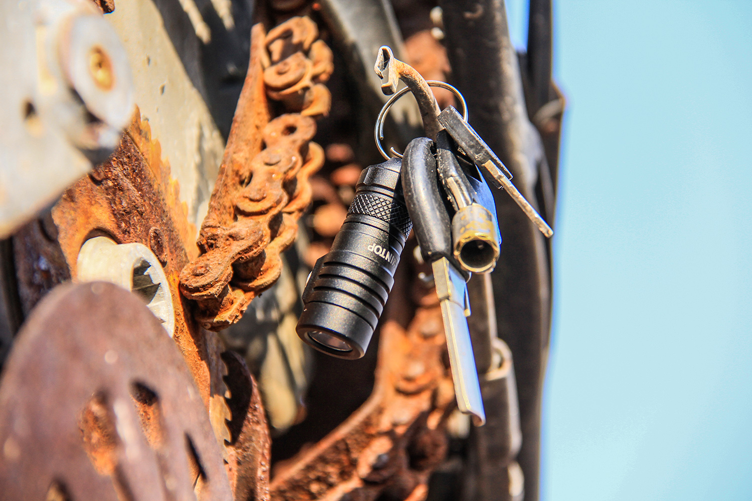

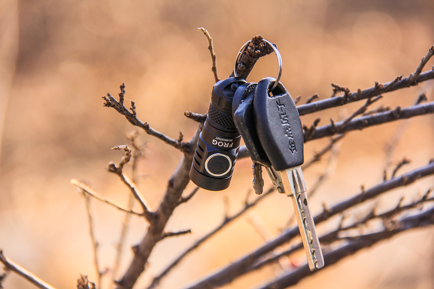

    Frog只有小拇指粗细、直径大约15.6mm,带短筒全长45mm,搭配标配的快挂钥匙环,可以很方便与常用的钥匙串在一起,挂在背包里容易翻找,也方便随手使用。
    Frog配短筒身的净重只有11克,加上10180电池和快挂钥匙环也就19克。拿在手上轻若无物,放在包里不觉沉重,摆在桌角便于随时欣赏,符合EDC的使用定位。

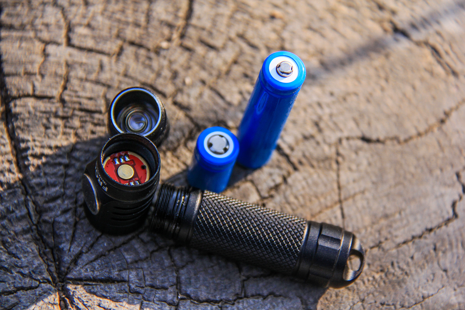

    如果换上长筒身,Frog的长度则变成70mm,甚至比AAA电池手电更短一点,此时带电池的重量约为26克,同样能保证良好的便携性能。Frog不能使用AAA即7号电池。
    两只筒身的尾部外观一致,都是较大的手绳孔,筒身花纹具有防滑作用,便于拧动拆装电池,螺纹为3圈,根部有防水密封圈,保证了筒身的气密效果。
    极端的轻量化得益于使用了密度小、重量轻、强度大、散热快、耐腐蚀的硬质铝合金材质,外形小巧可爱,挂在钥匙上不显累赘,黑色三级硬质阳极氧化层,也能提高耐磨性能。
    作为一款日常随手使用的照明工具,Frog的做工也比较精细,边边角角都做了打磨过渡,筒身纹路深浅一致,手绳孔内部也做了倒角,可以说做工细节到位,平时注意不到的边边角角都处理到位,几乎挑不出什么毛病。
    有了长短两个筒身,Frog可以使用3.7V的10180、10440锂电池,灯头正极是镀金触片,筒身内部为镀金弹簧,减小接触电阻,提高抗氧化能力,压紧电池可以避免在使用中因为晃动而断路跳档。

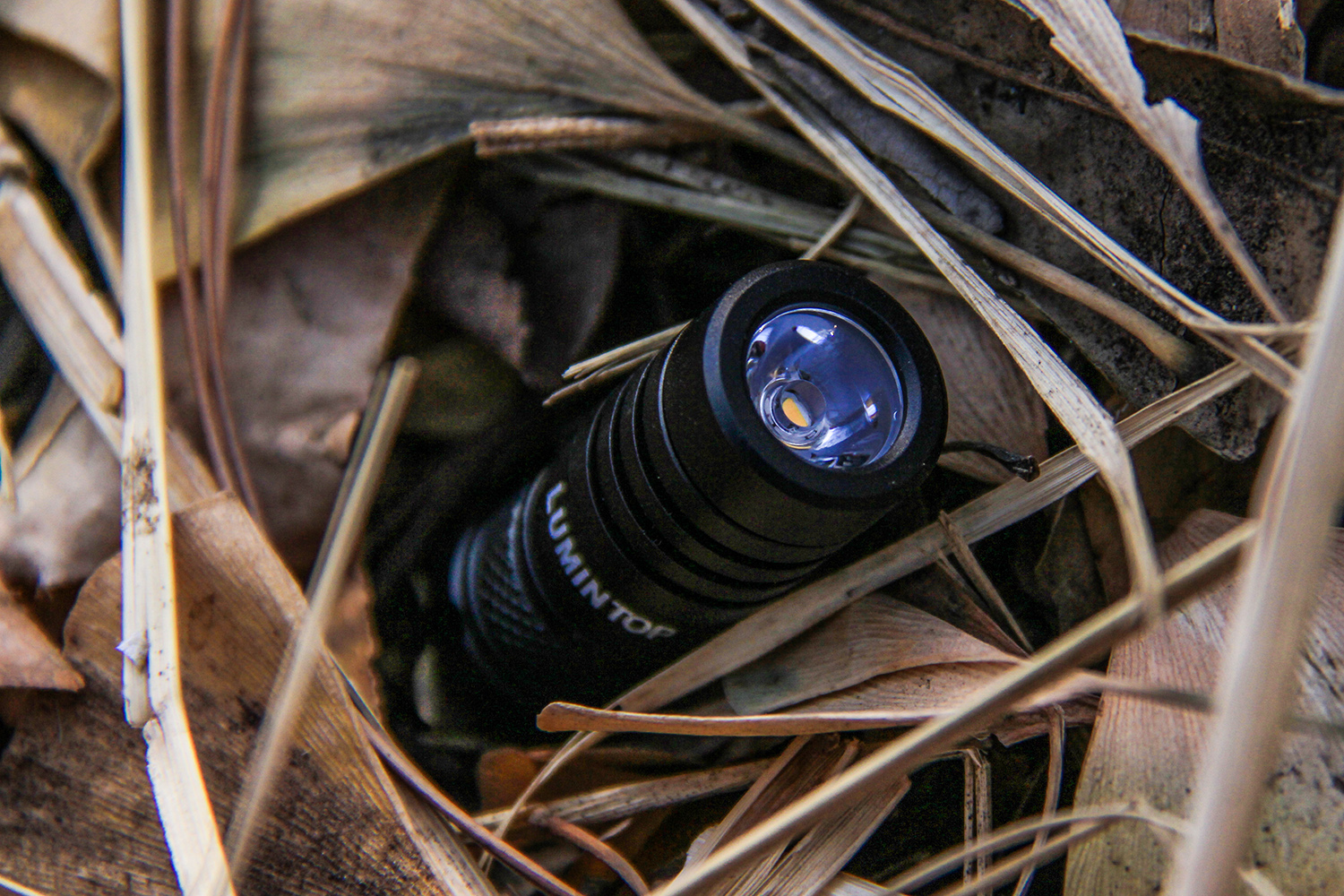

    小巧的外观便于携带,高性能的灯珠带来实用的照明,才给沉静无言之物带来光的灵动,才让金属的冰冷焕发温暖。Frog的灯头内部安放了一颗高显色性的日亚219C灯珠,橙黄色的4500K色温,可以带来温暖而舒适的光。
    灯珠外部采用一颗全反射透镜导光,导光介质清澈透明,能够将灯珠的光几乎全部从灯头内反射出来,形成亮度比较均匀的主灯光斑,视觉感受更加舒适。

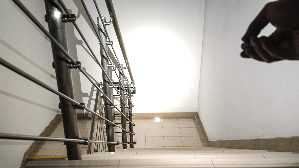

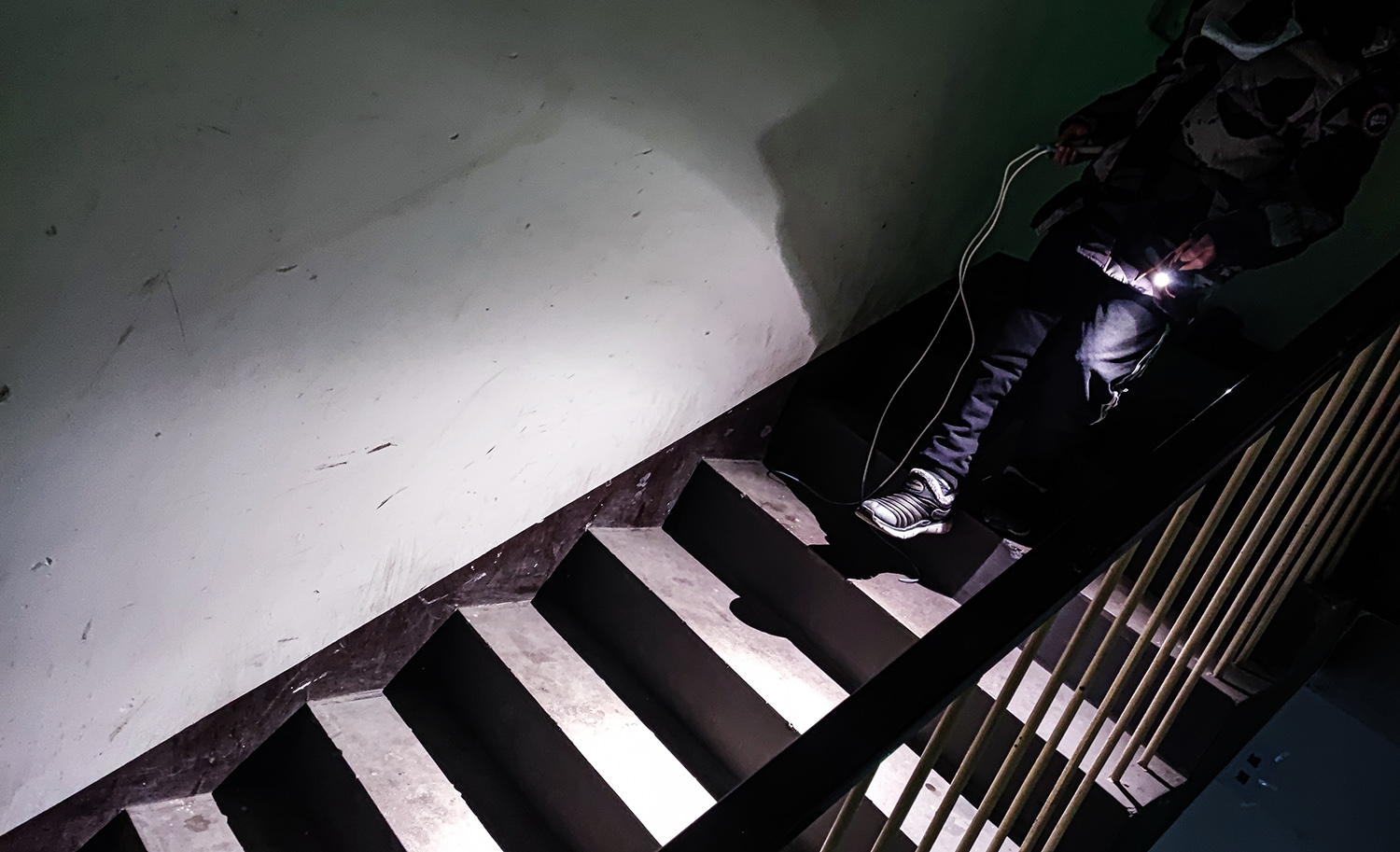

    有了这么好的照明性能,平时摸黑走个楼梯,随手就能掏出Frog,默认无级调光的形式,随手一按就能找到合适的亮度,光照范围比较大,没有明显的明暗交界,楼梯看起来很清晰很立体,足够保障足下安全。
    加班后走夜路,或者在小区遛个弯儿,随手掏出Frog直接开启最高亮570lm档位(使用长筒身10440电池为750流明),左右视野开阔,前方物体层次分明,实用性比手机强太多,是夜间出行的好助手。

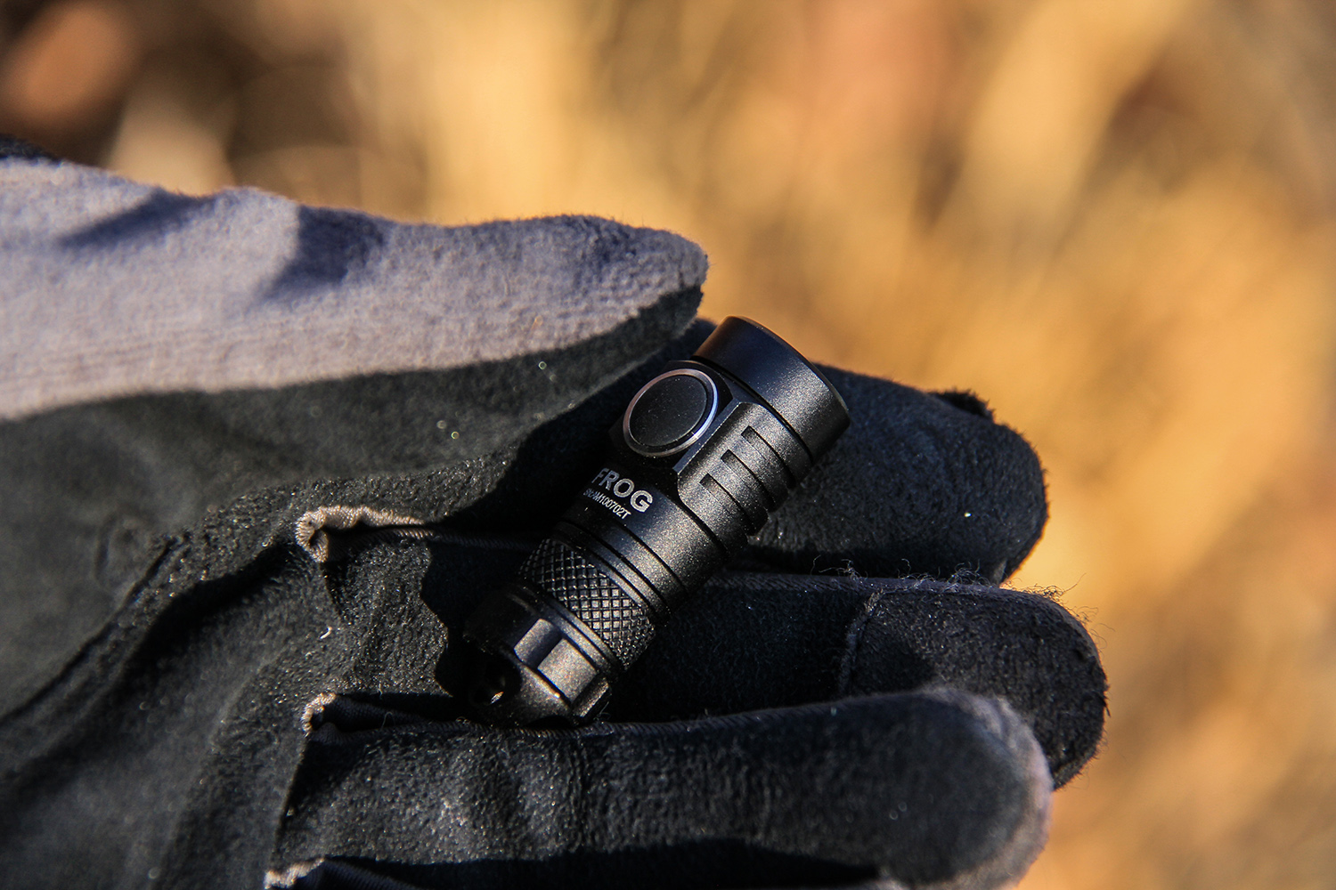

    一般小手电多是拧动筒身或者尾部开关,操作起来不算很方便。Frog却有着侧按开关,别看图中开关好像挺大,其实考虑到Frog小巧的体型,这只开关并不算大,外部金属压环直径10mm,胶帽可以进一步提高操作使用的手感。
    按键表面直径刚好8mm,略突出灯体1mm,方便触摸按动。开关键程约为1mm,阻尼较轻,有较清晰的触发手感,食指和中指托住灯体,拇指可以很方便地按动操作,手大的人可能稍觉不太好按。

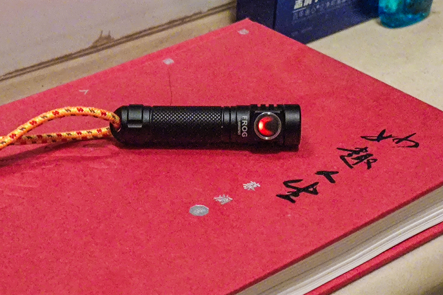

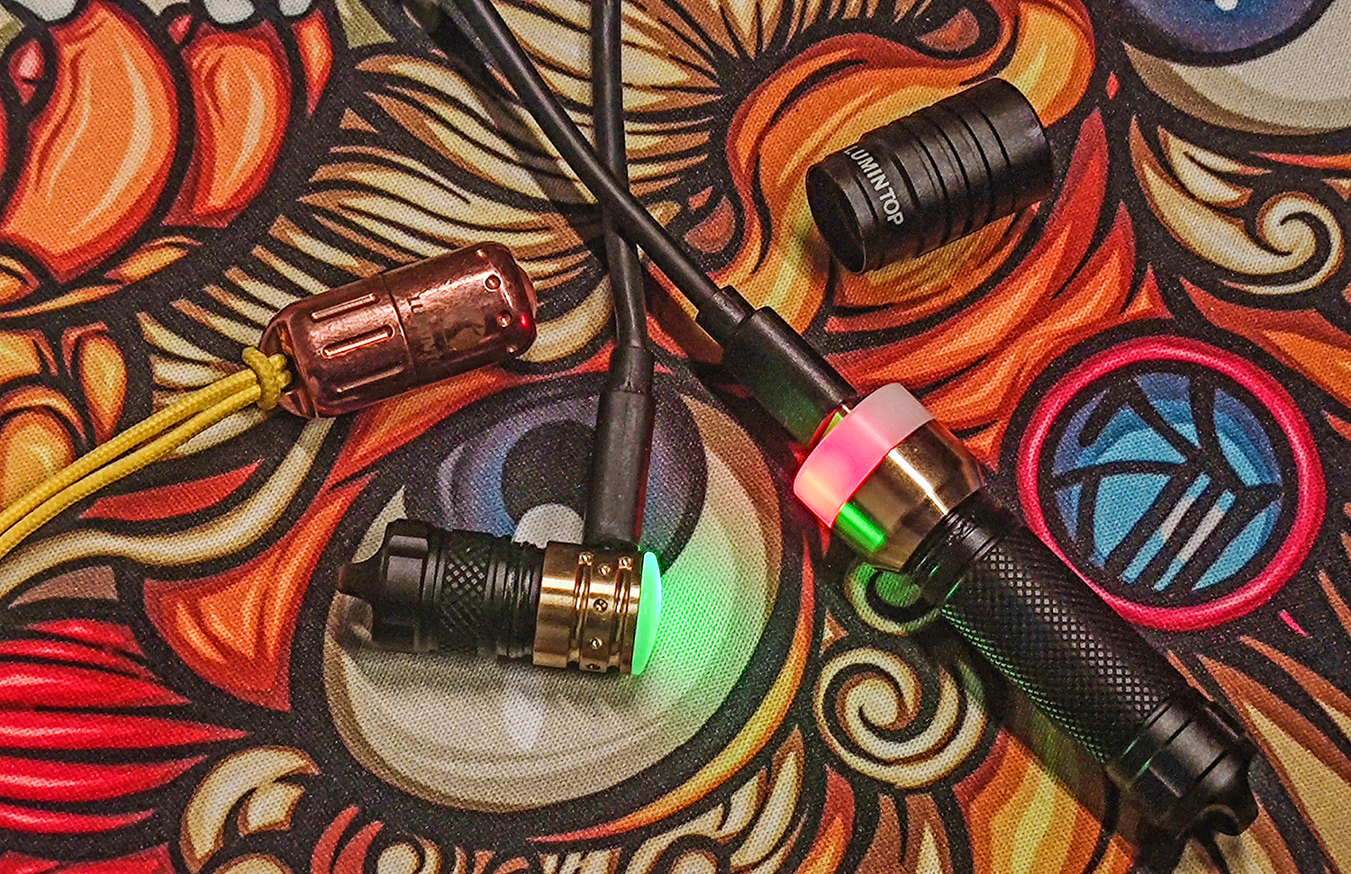

    Frog还有非常实用的一个设计点,就是在开关内有一颗位置指示灯,关机状态该灯亮起,黑暗中很容易就能发现Frog的位置,知道了开关在哪,也很方便按动使用。如果害怕费电,可以连续、快速开关手电多次,Frog将关闭背光,电子开关不用担心按坏。

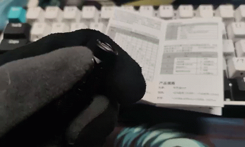

    作为侧按开关手电,还是比较容易误碰开启的。Frog设计了按键锁定模式,关机状态,快速按动四下开关,主灯和电量指示灯共同闪烁4下,提示开关锁定。如需解锁,只需再次快速按动四下开关,主灯开启记忆亮度。别看Frog很小,带着手套按开关也很灵活。
    如果要进入进阶设置功能,自行配置手电调光模式、档位组别、换挡顺序、月光档亮度、自动降挡时间等,可以按住开关16秒(档位模式3秒左右)以上,直到主灯出现双闪(2+1)信号,此后可以根据说明书在(2+2、2+3、2+4……2+7)等组进行功能调整,是有点复杂,信号提示很清楚,亲测都能实现,我就不啰嗦了。

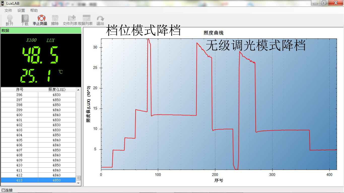

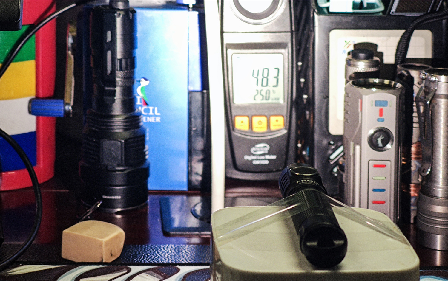

    将10440充满电后,使用专业照度计连接电脑画图,对Frog做续航测试,灯头距离约为50厘米。
    调整为5挡模式,对应的的照度如下图所示,各个档位的亮度阶梯分布比较均匀,日常使用足矣,天花板亮度比前一档有明显的提高。这说明在需要的使用,Frog就能给你发挥出最大的能量。
    使用档位模式,约10秒降档,降至前一档的亮度,此后开始以恒定亮度恒流输出,照度线保持水平,性能很稳定。无极调光模式的降挡时间约为25秒,降档的幅度稍深一点,降档也是阶梯性降档,后期阶梯较小肉眼看不出亮度变化。

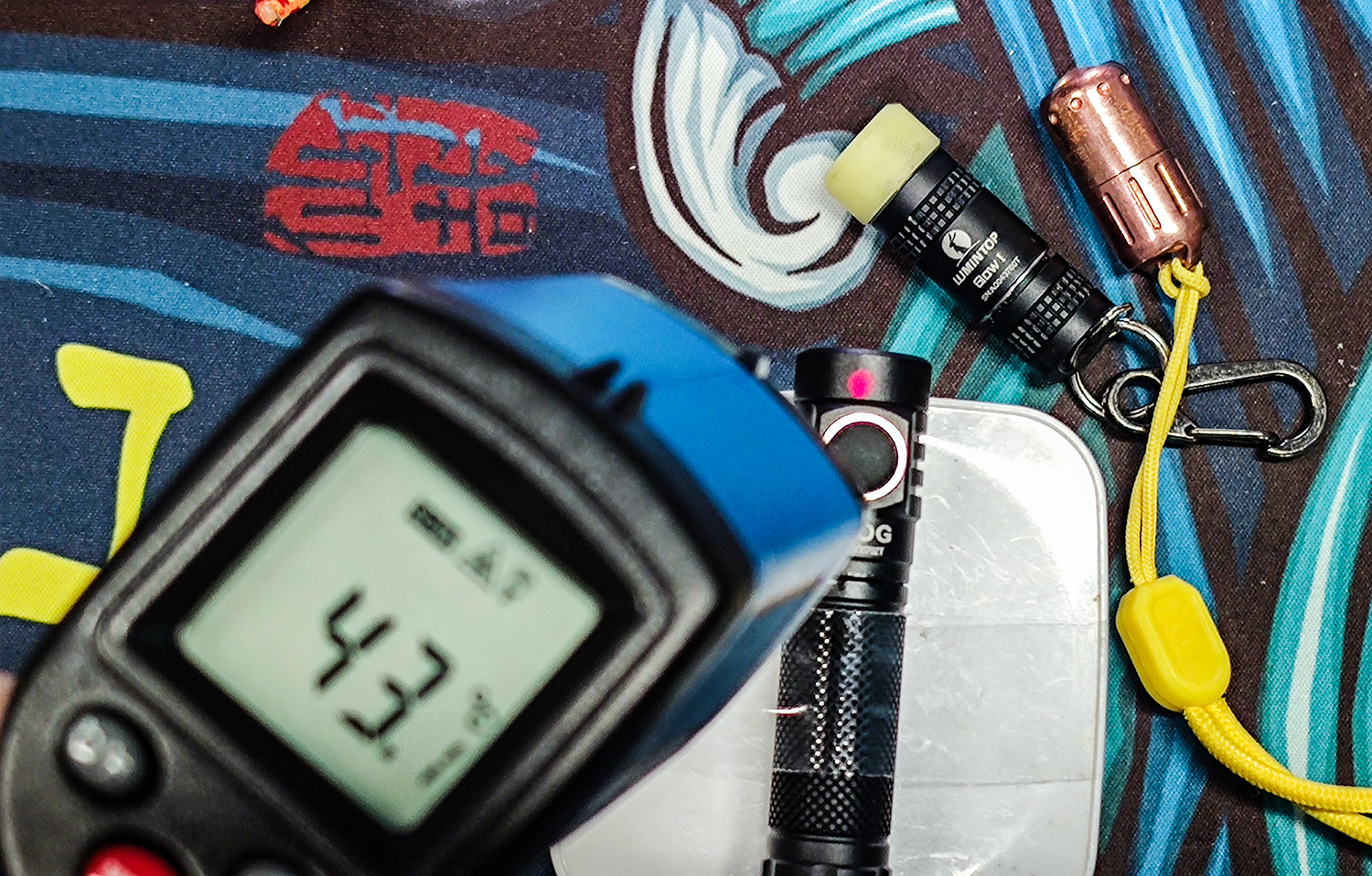

    在23.8℃的室内条件,续航30分钟,恒流输出的亮度仍然不减,此时灯头表面的温度为43.1℃,触摸比较热,但不会烫手,使用时可以长时间开启高亮,不用担心烫手。
    在使用中,可以多次手动开启极亮档位,而且降档的形式与前期电量充足时一致。在这种状态下,约1小时10分钟,亮度已经较低了,我就关机了。这个续航能力对于EDC钥匙灯来讲,还是不错的。

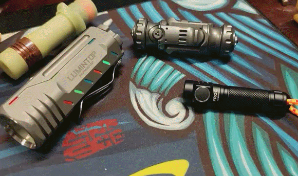

    钥匙灯,好用实用确实值
    Lumintop雷明兔Frog钥匙灯,作为一款EDC便携照明工具,小巧便携、功能丰富、显色性高、个性化设置方便,挂在钥匙上是随身的光明,带来黑夜中的安全。
    雷明兔的产品线非常丰富,一贯坚持的是产品实用性能和良好的使用体验,小小的Frog钥匙灯,提供了两种配电方案,功能丰富的电路,Lumintop确实是下了心思的设计,无论是自用还是送礼都能彰显雅致品味。
