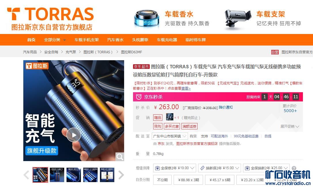

    发表于 2022-1-20 14:17 | 显示全部楼层
    额,隔壁论坛79包邮买了个库存图拉斯双缸移动打气泵,效果不错,能打到3.0,速度很快,感觉比小米的好多了

    发表于 2022-1-21 00:28 来自手机 | 显示全部楼层
    tl3227692 发表于 2022-1-20 14:17
    额,隔壁论坛79包邮买了个库存图拉斯双缸移动打气泵,效果不错,能打到3.0,速度很快,感觉比小米的好多了 ...
    给个渠道?
    点评
    地址卖光了,隔壁矿坛的。。。。 就这一款  详情 回复 发表于 2022-1-21 11:44
    2022-8-24 07:49
  • 签到天数: 34 天
    发表于 2022-1-21 11:44 | 显示全部楼层
    地址卖光了,隔壁矿坛的。。。。
    就这一款
