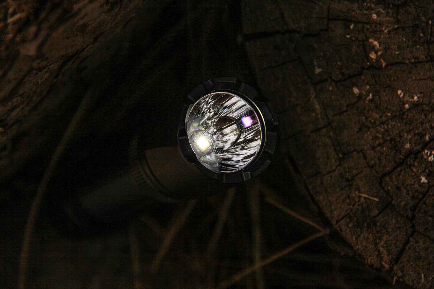

    升级灯珠,更高亮度清晰照明

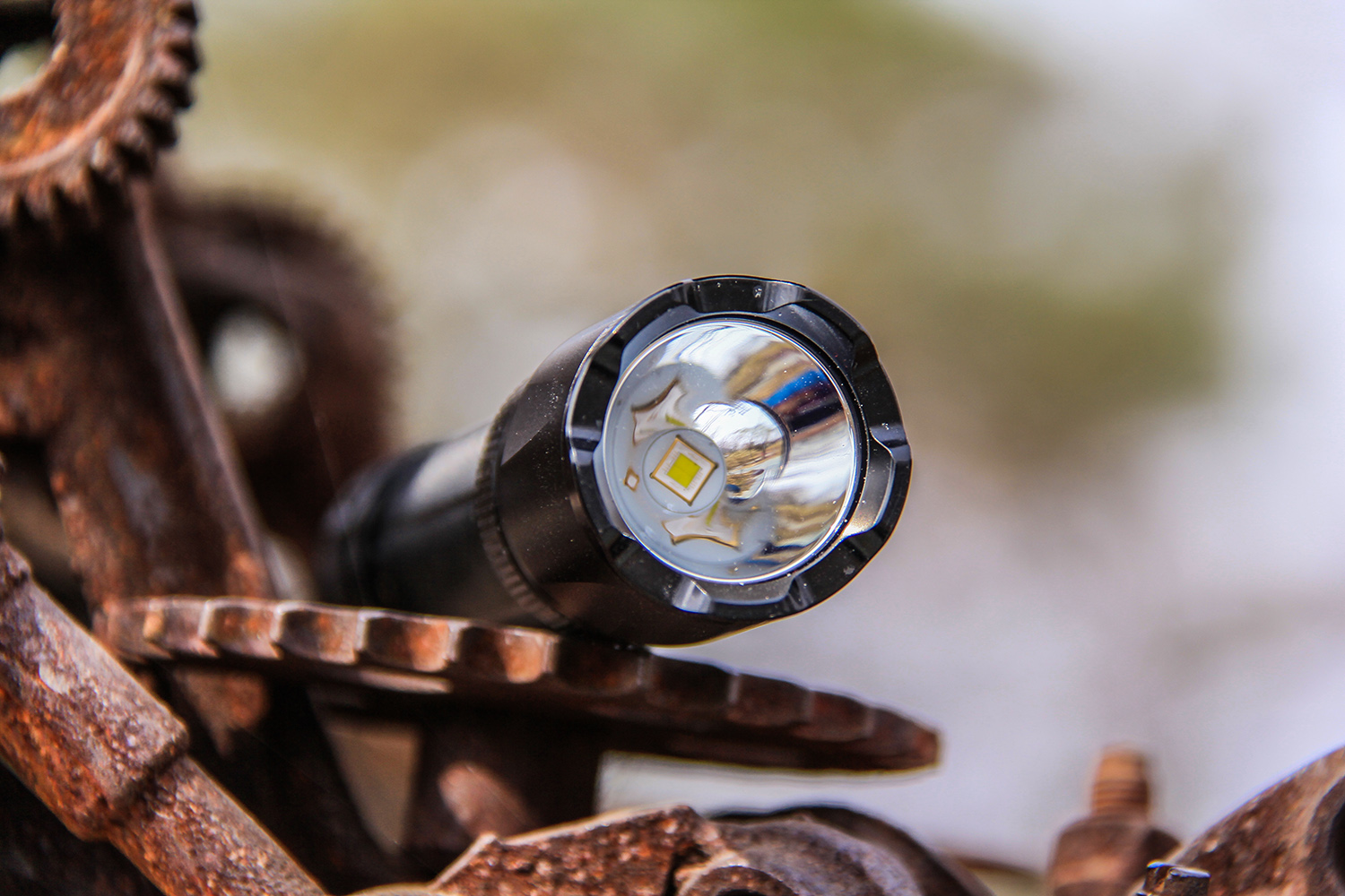

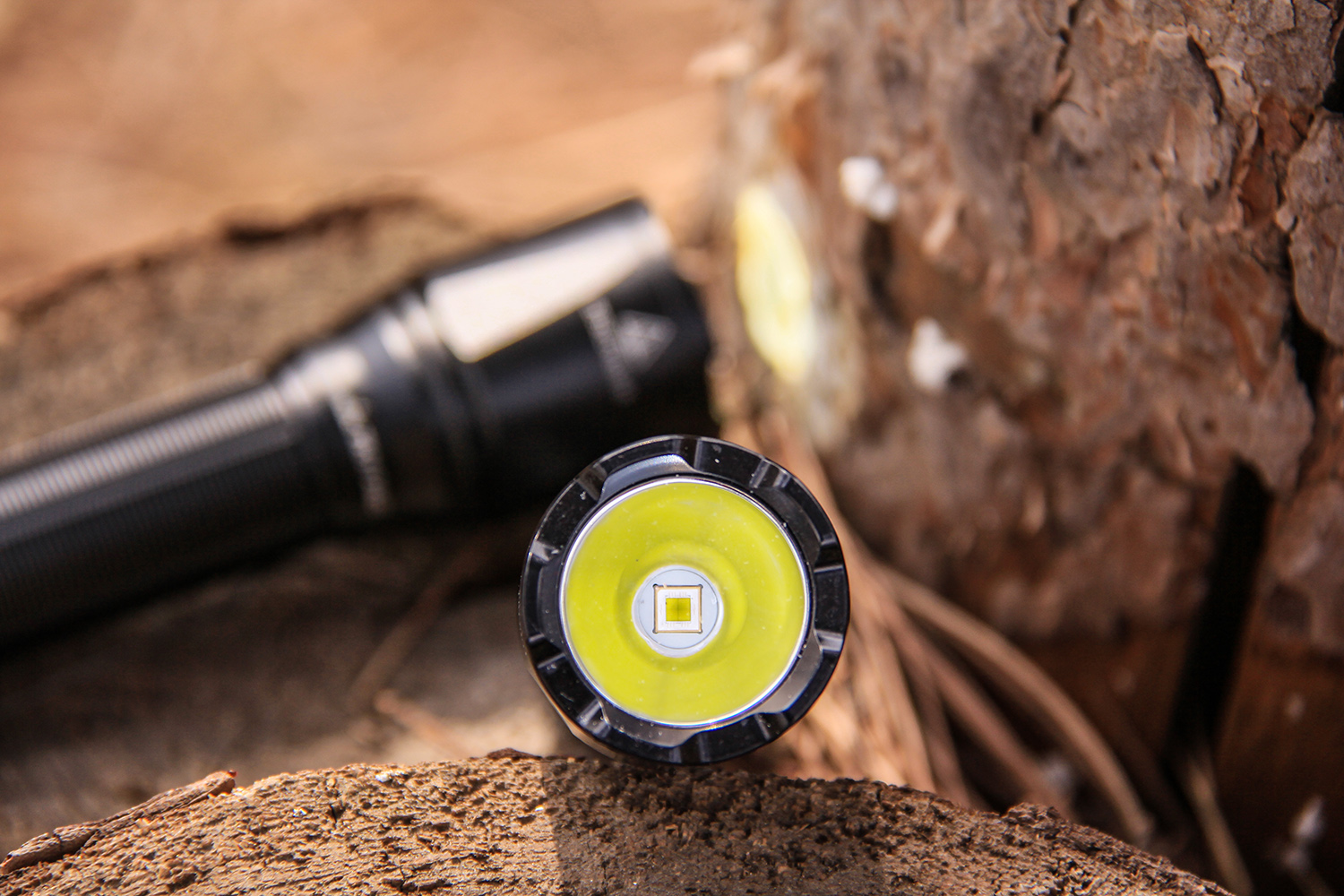

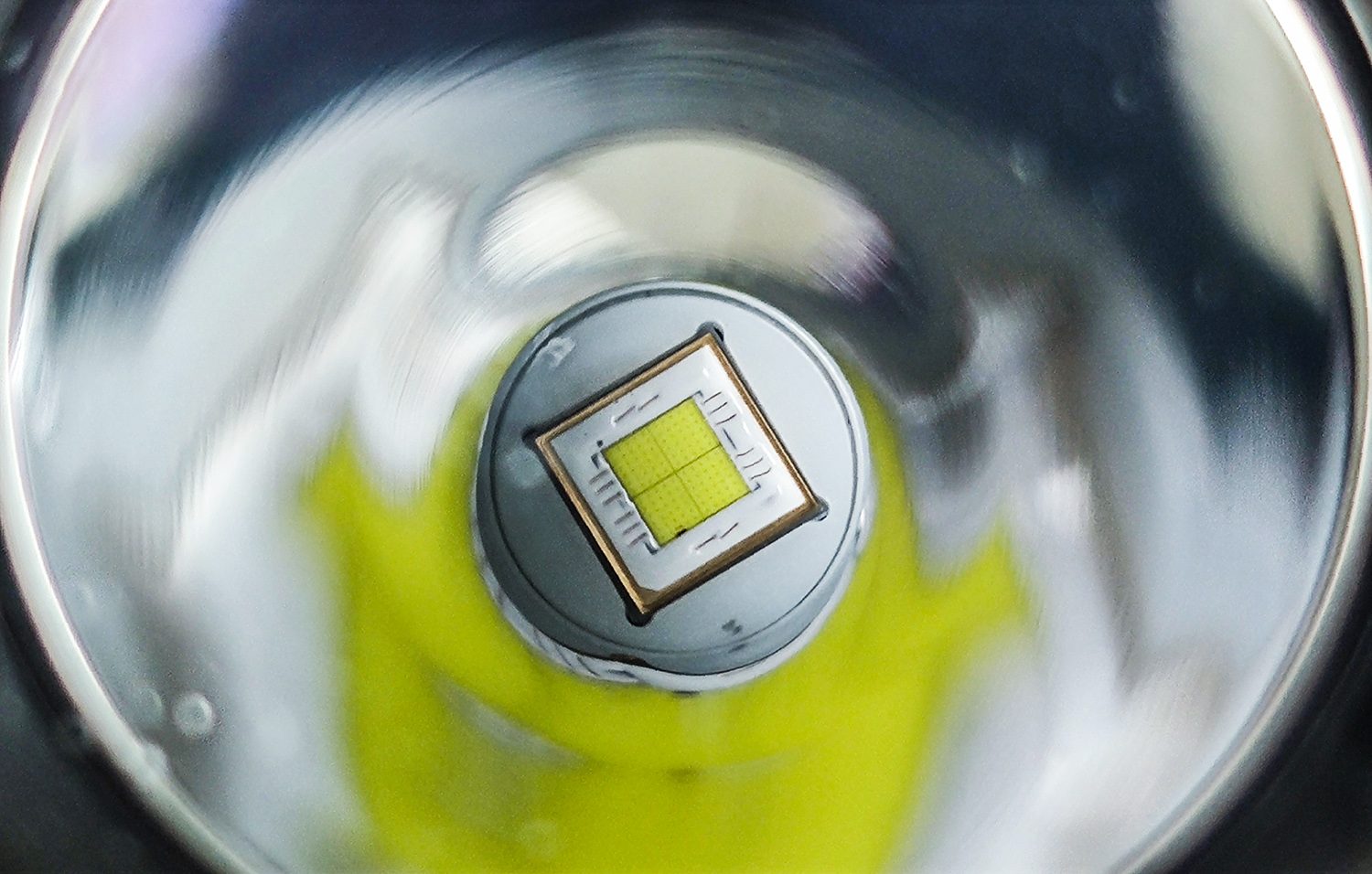

    TK20R使用了1颗Luminus流明纳斯 SFT70 LED发光核心,6500K色温正白光,这是一颗新款四核无果冻LED,具有较高的光效,最高光通量可以达到3000流明。
    灯头内使用一颗深度约为30mm的铝合金光面反光杯,这也是聚光手电的标准配置,可以进一步减少杂光和漫反射,确保中心亮度。

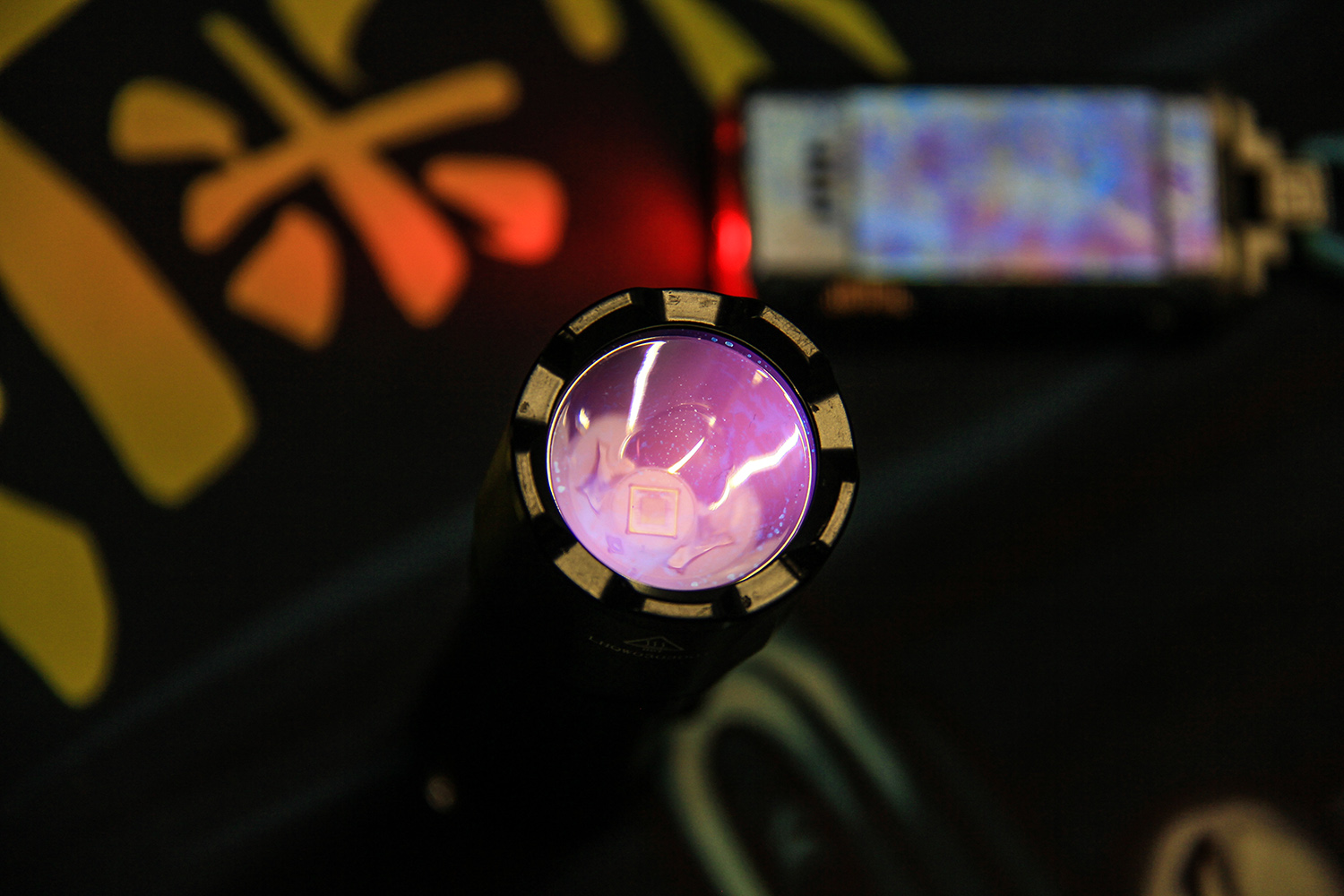

    灯头是厚实强壮的5齿一体式压环,保证坚固耐用,有效保护灯头内部核心元件,双面镀膜防刮光学玻璃,表面呈淡紫色,可以提高光线透过率。
    这样的配置,能够将灯珠发出的光更好地汇聚到正前方,距离灯头稍远一些,可以看到漂亮的一满杯黄水,这就是LED发光的实际光路。

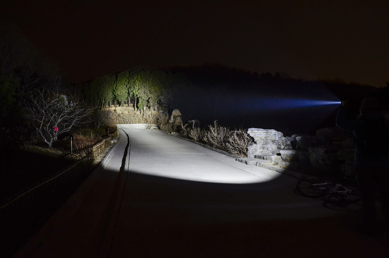

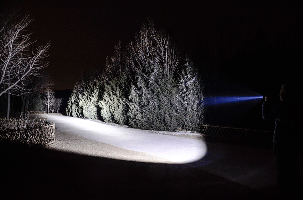

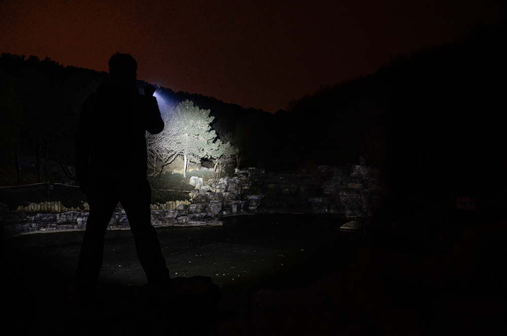

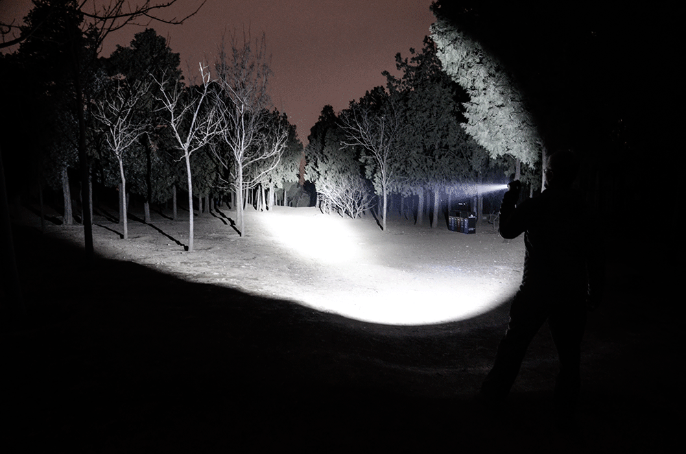

    从照明光斑的角度来看,TK20R中心主光斑小而圆、亮度高、光斑内部亮度均匀,外围副光斑覆盖范围更大一些,而且与环境有明显的交界,这是聚光手电的显著特点。

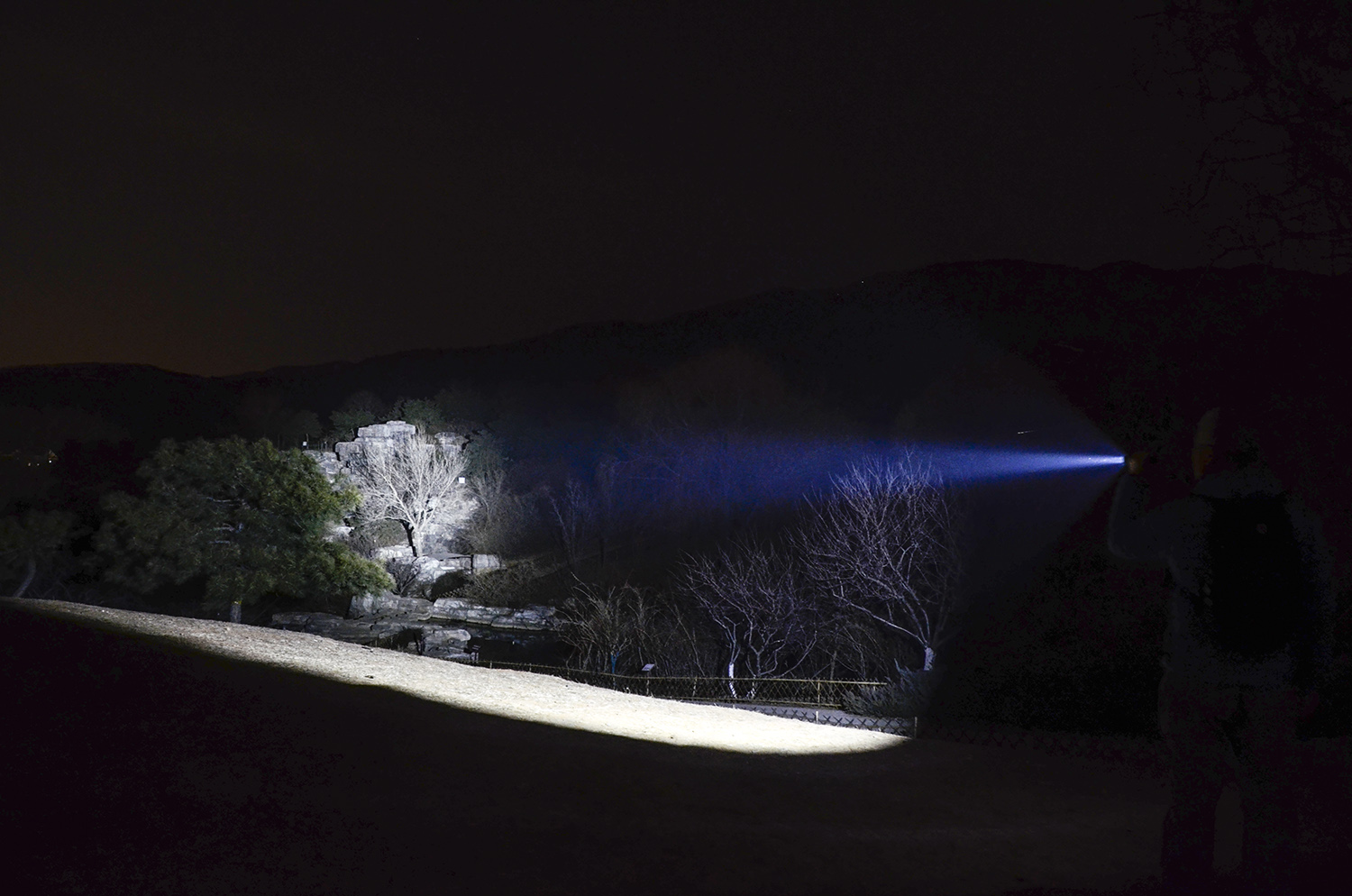

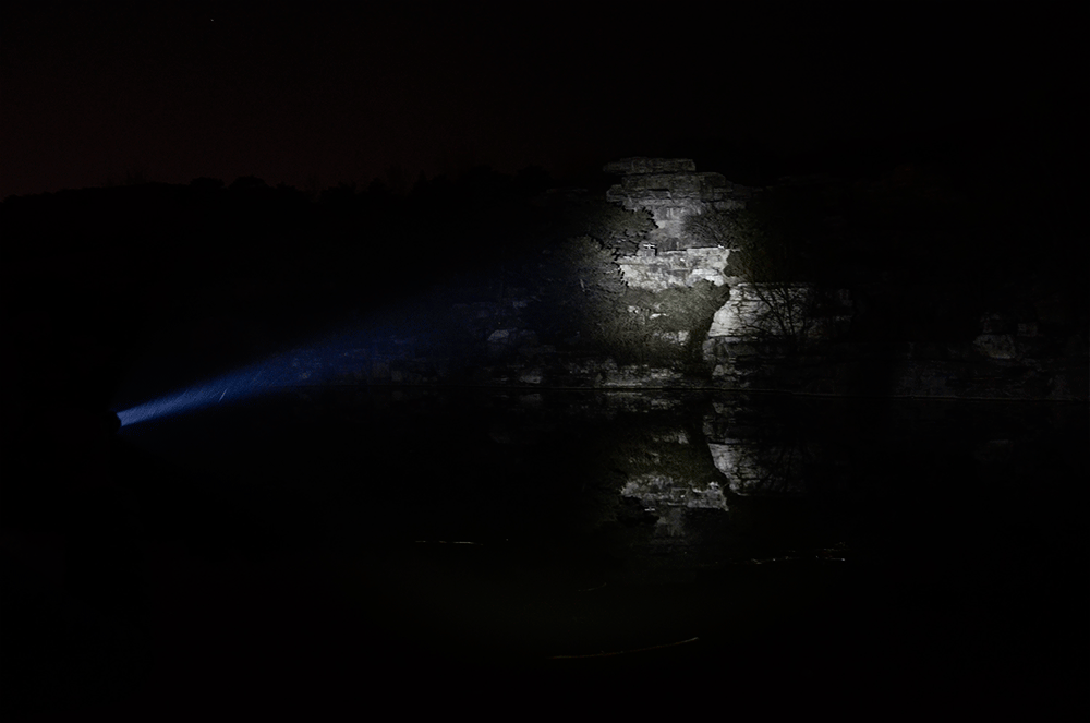

    TK20R有清晰的光柱效果,主光柱很亮,出筒角度大约为5°左右,亮度非常集中,夜晚看非常清晰;副光柱出射角度大约为70°,亮度与主光柱相比暗很多。
    得益于高亮度LED核心、深光杯的聚光作用,TK20R的最大照明距离能够达到约475米,200米开外的湖岸看得非常清楚,副光能把近处的环境照亮,实现远距离、大范围的效果,这种远泛兼顾的效果在户外的实用性很强。
    聚光手电的特点就在于亮度集中,有利于人集中精力盯住小范围区域,分辨事物的细节,无论是普通人户外活动,还是专业人士的使用,TK20R都是扫除黑暗的利器。
    利用这个特点,TK20R就是一只户外搜索利器,可以实现“指哪打哪”,再加上高光通量的加持,在战术、搜救、巡逻等场景使用非常合适。
    TK20R作为聚光手电也有很好的铺路效果,主光斑负责照得远,副光斑在脚前形成比较均匀的路面照明效果,伴我安全下山回家。

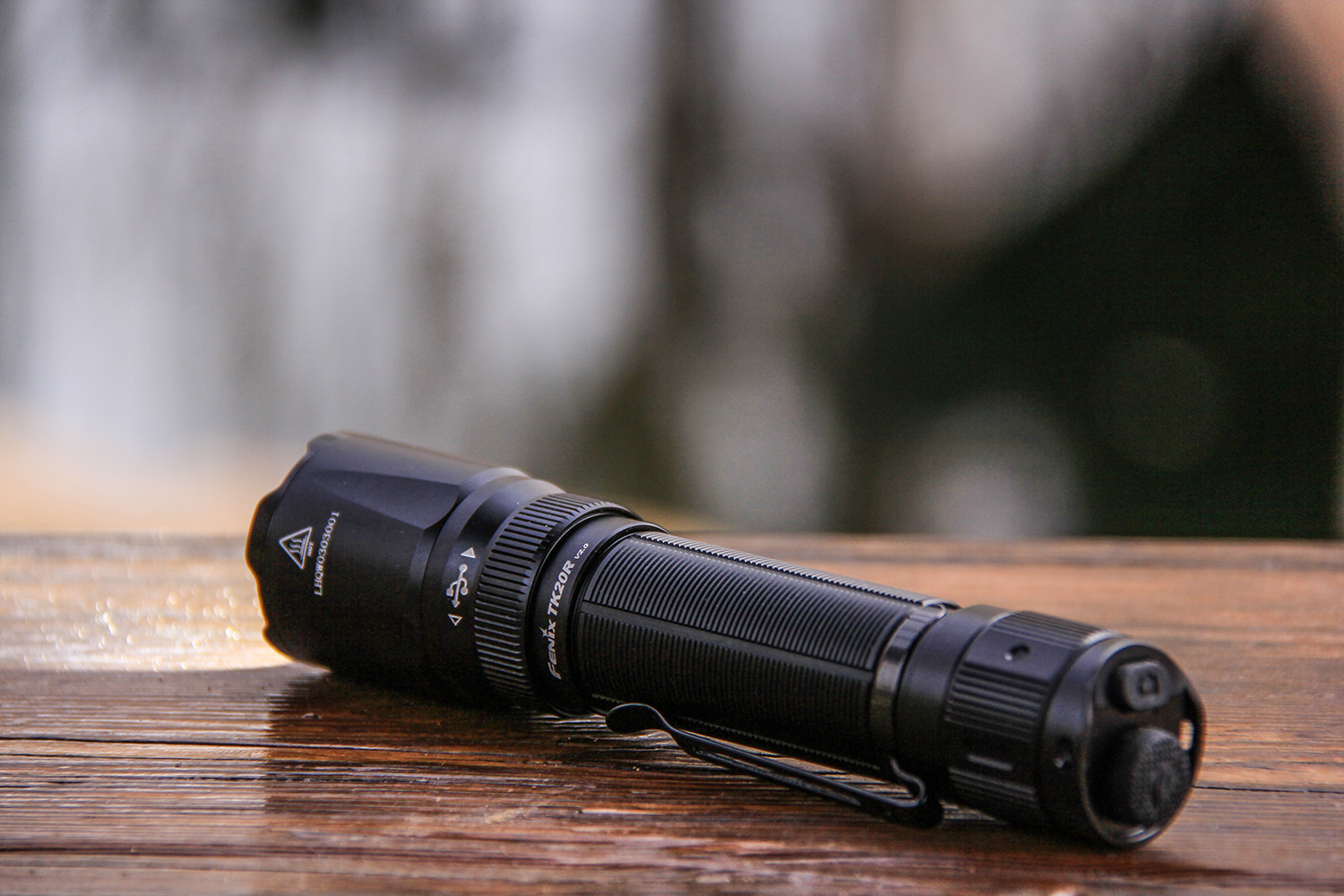

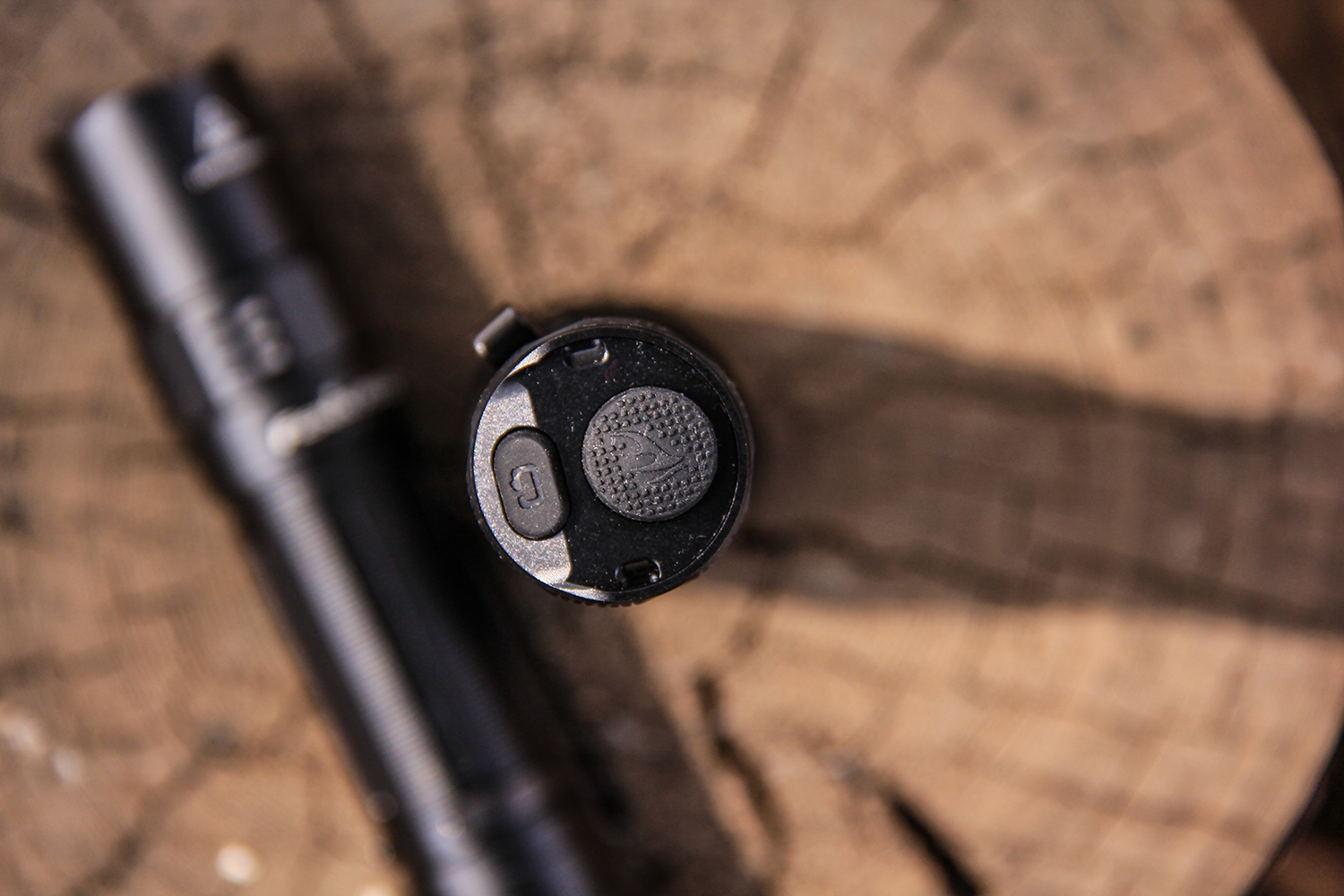

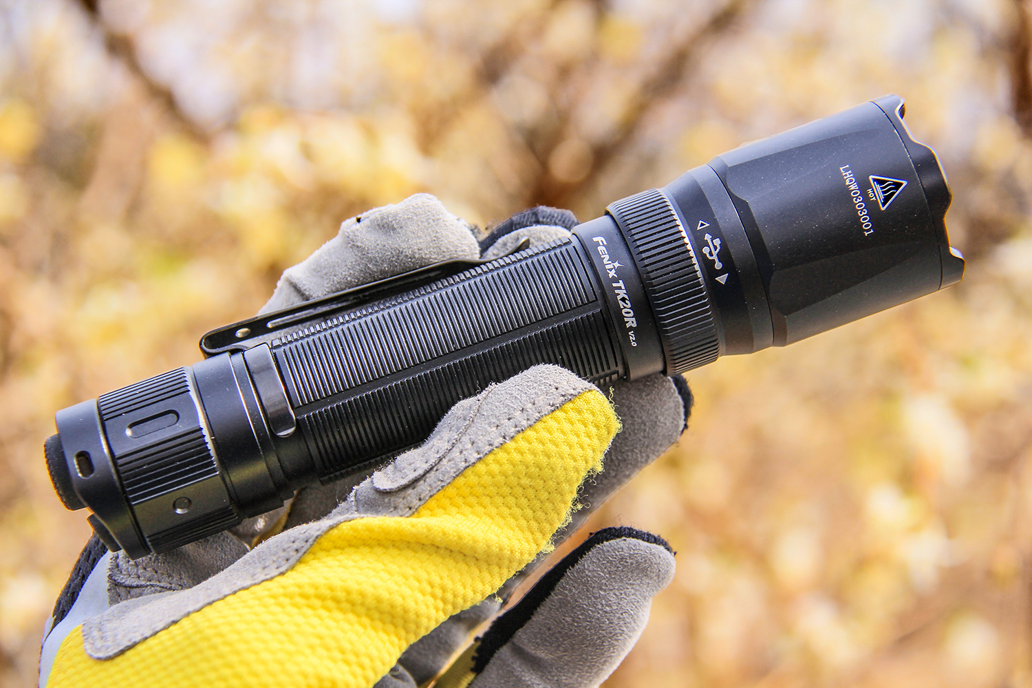

    TK20R作为战术手电,采用尾部双开关的方式操作,分为主副两个开关控制,主开关为圆形表面有凸起的菲尼克斯LOGO,副开关即功能开关,为小的跑道型,表面是下凹的槽纹。两只开关仅凭手感可以清晰分辨。

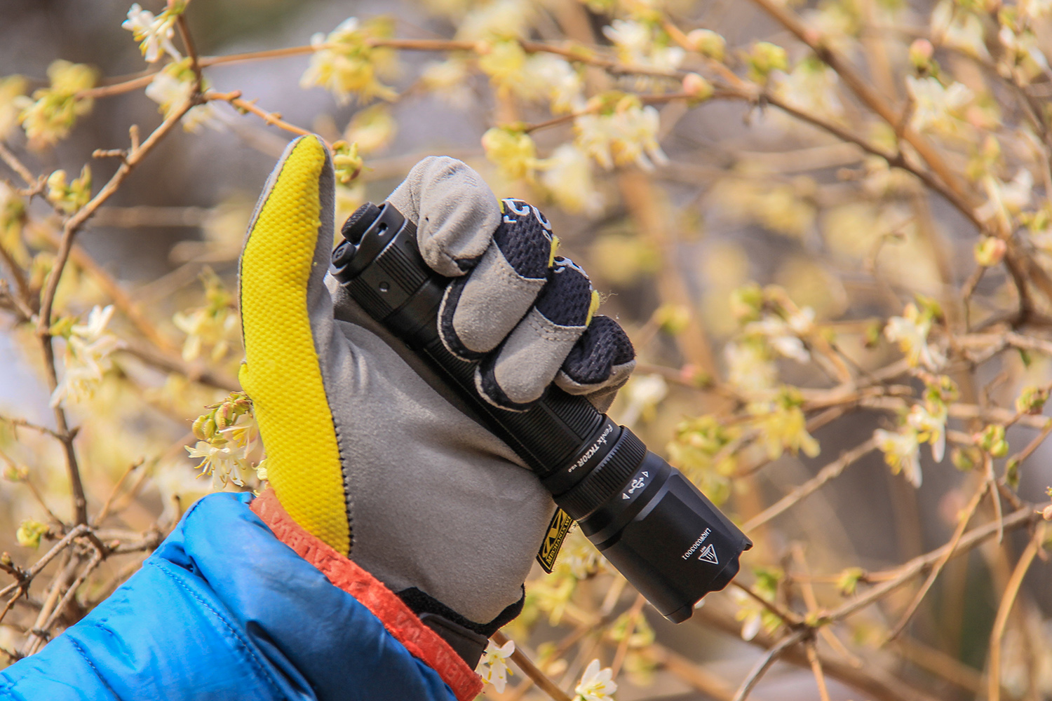

    战术握持TK20R,拇指可以很方便在两个开关间切换,两个开关一大一小、一高一低、一圆一方,内部弹簧弹力比较舒适,触发有清晰的手感反馈,操作起来比较方便。
    尾按开关的手电有多种灵活的握持使用方式,TK20R筒身的横纹刚好能够配合这种按压的方向和力度,保证使用者良好、稳定的手感,和快速、灵活的操控。

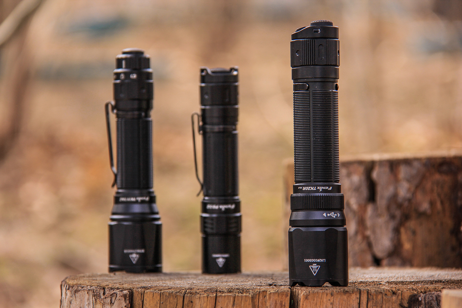

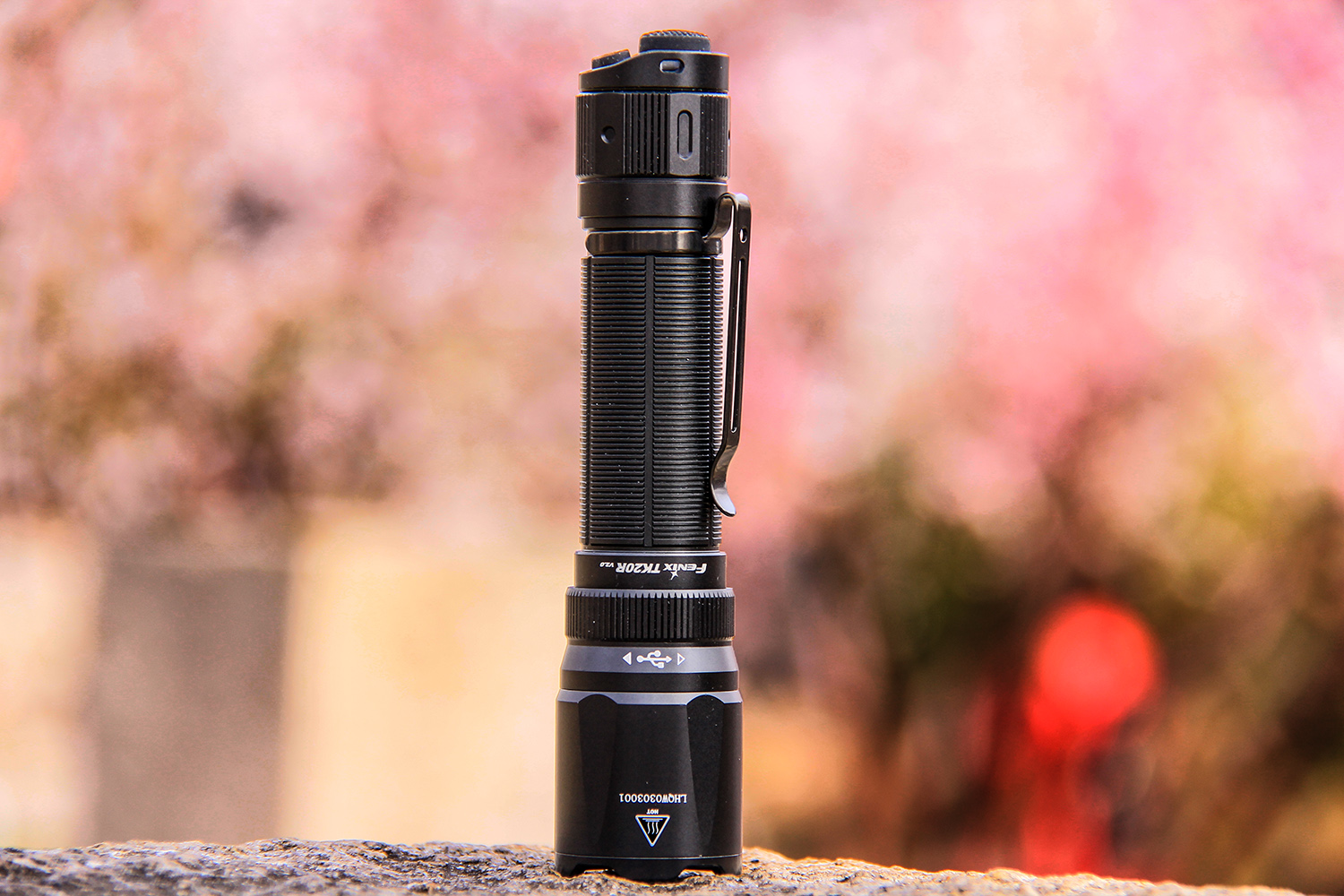

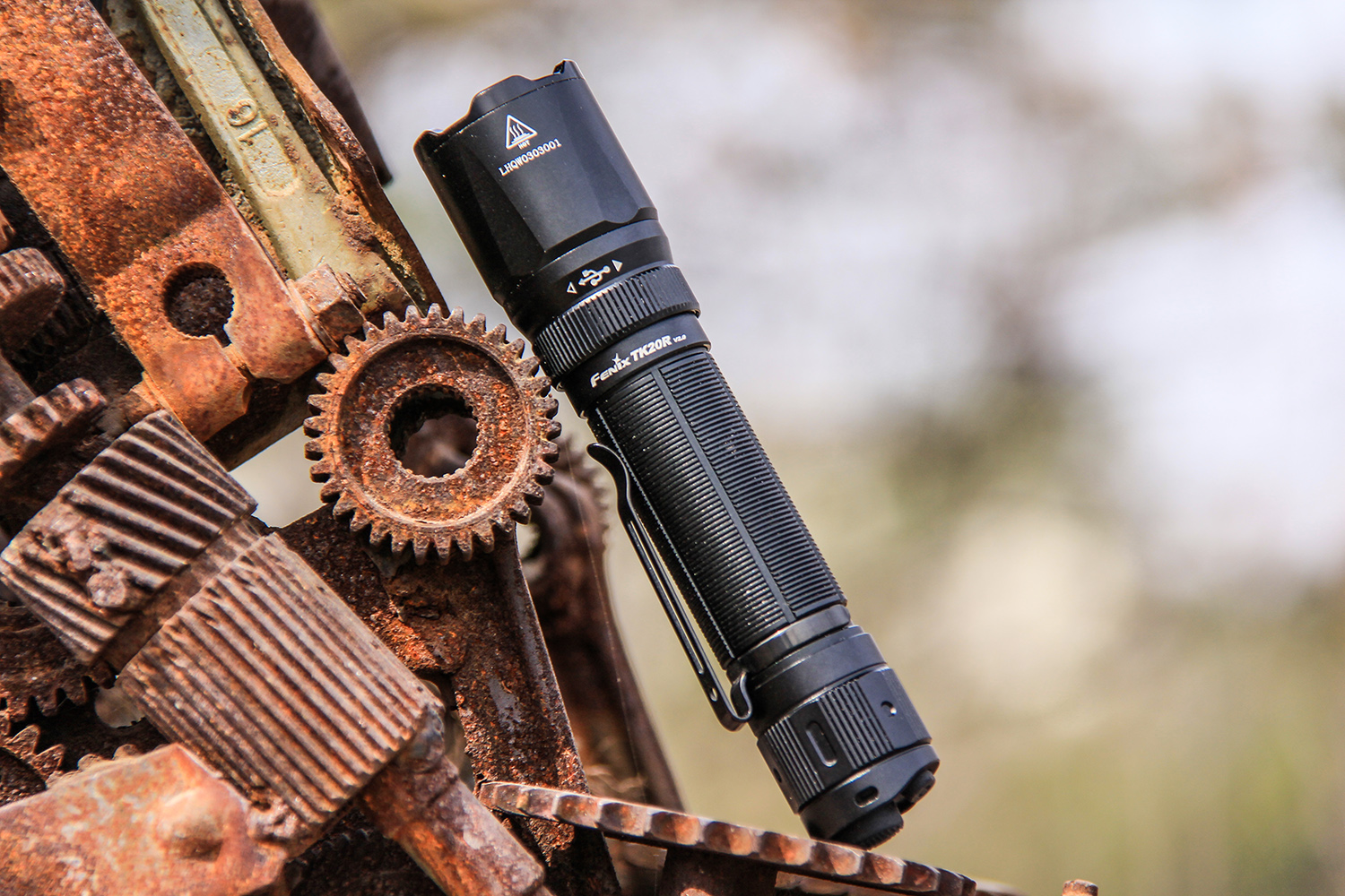

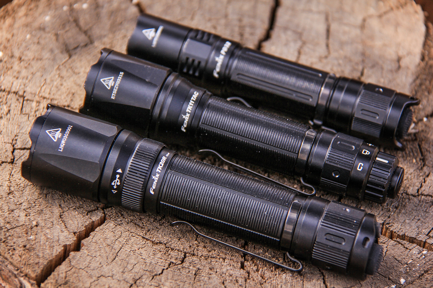

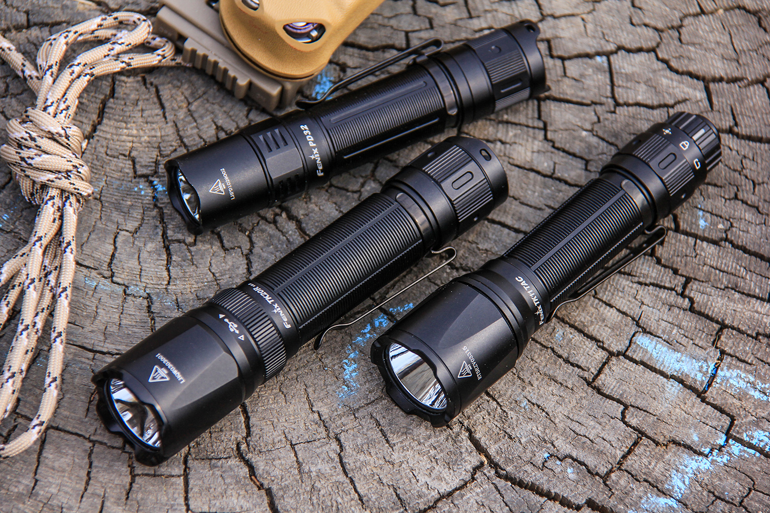

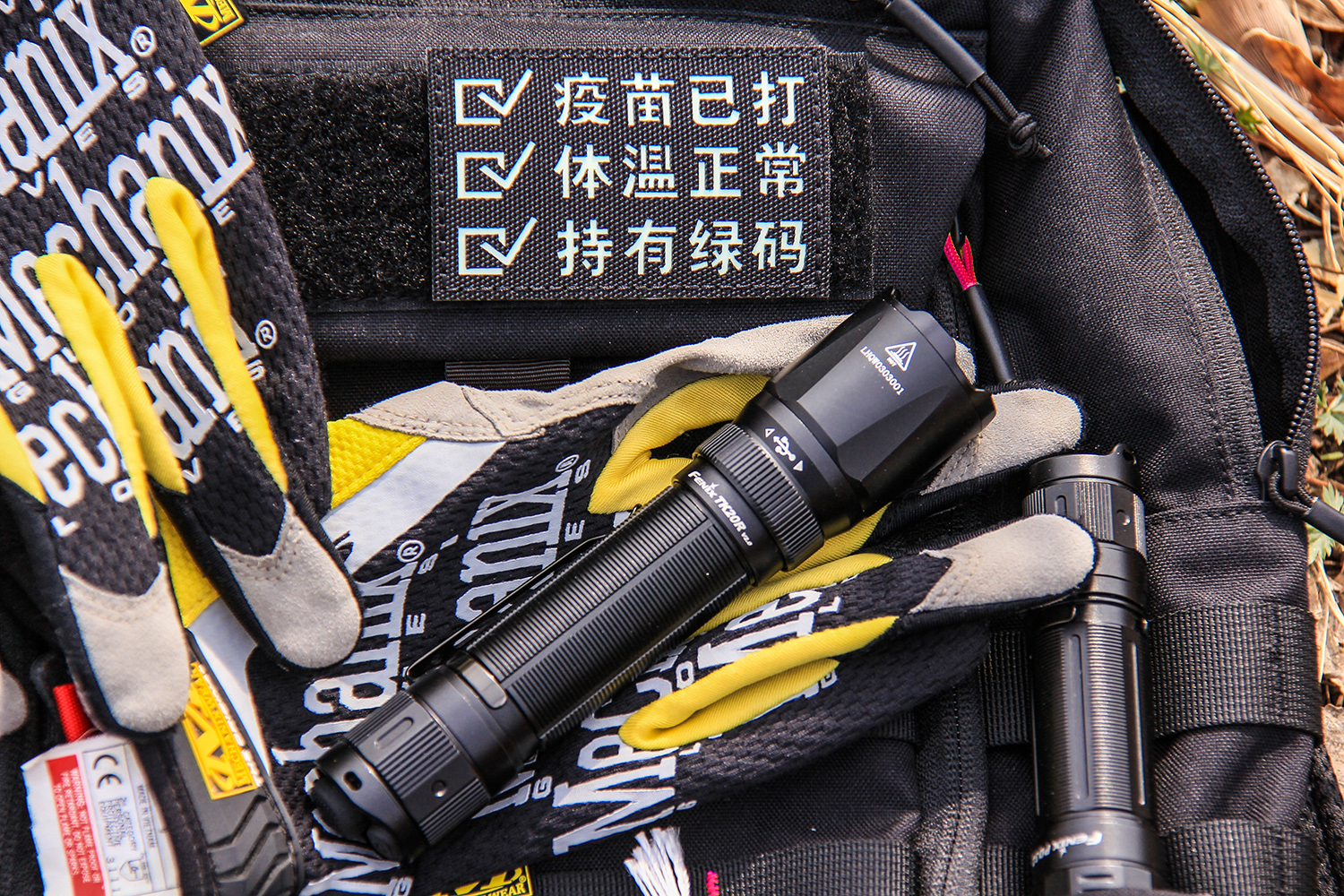

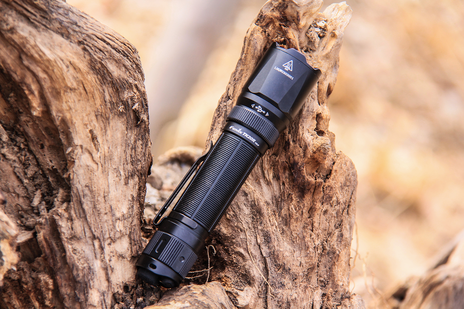

    TK20R采用质轻、坚固、耐腐蚀、易散热的铝合金作为外壳材质,造型与家族其他产品具有较高的一致性,看一眼就知道是FENIX的产品。
    黑色三级硬质阳极氧化表面处理,一如既往地均匀厚实,手感非常细腻,进一步提高手电适用中的耐磨损、耐腐蚀性能。筒身表面的横向环纹和纵向宽纹,可以增加手感、防汗止滑,用起来非常趁手。
    TK20R保持了FENIX一贯的高品质设计加工和装配工艺,造型硬朗,线条分明,却又没有硌手的边边角角,加工完工度很高,颜值也一直在线。

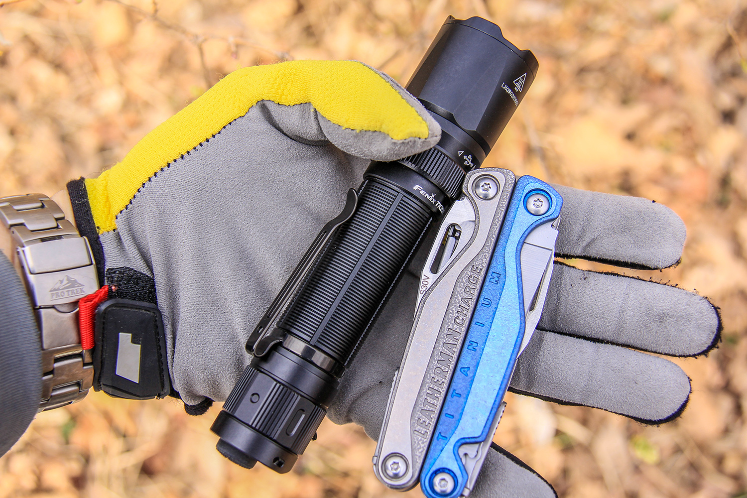

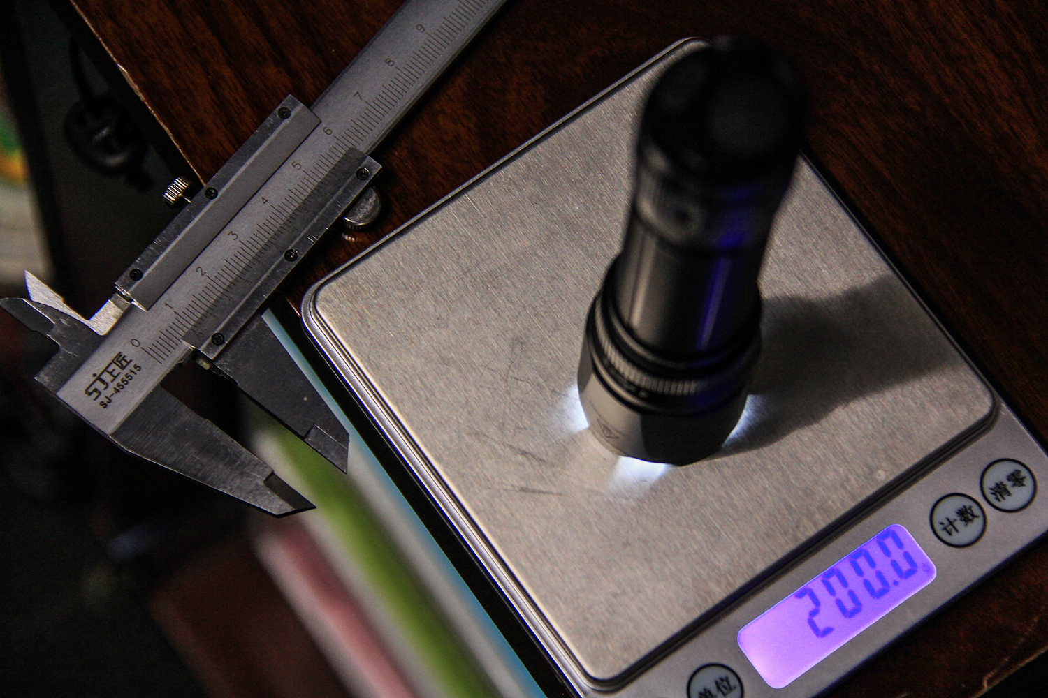

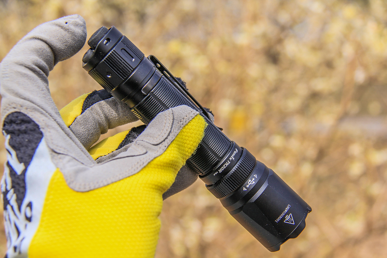

    作为一款中头手电,TK20R并没有想象中那样大,长度约为152mm,头部直径约为34mm,筒身截面直径约为25.5mm,带一颗原厂21700电池的使用重量,不多不少刚好为200克,平时携带使用,体积和重量都能够接受。
    灯头、灯颈、筒身的白色镭雕印字保持了完美的线性一致,印字清晰,完全挑不出任何毛病。
    尾部装有一枚不锈钢宽抱夹,挂载宽度约5mm,夹持厚度也是5mm,将TK20R插在背包MOLLE、腰带等位置,没有太强的下坠感,也很方便随时取用。
    尾部两侧还各有一个手绳孔,孔径约2mm,非常结实,可以配合手绳使用,防止使用中无意掉落,TK20R的抗跌落高度达到1米,摔一下除了外观会有损伤,功能毫无影响。

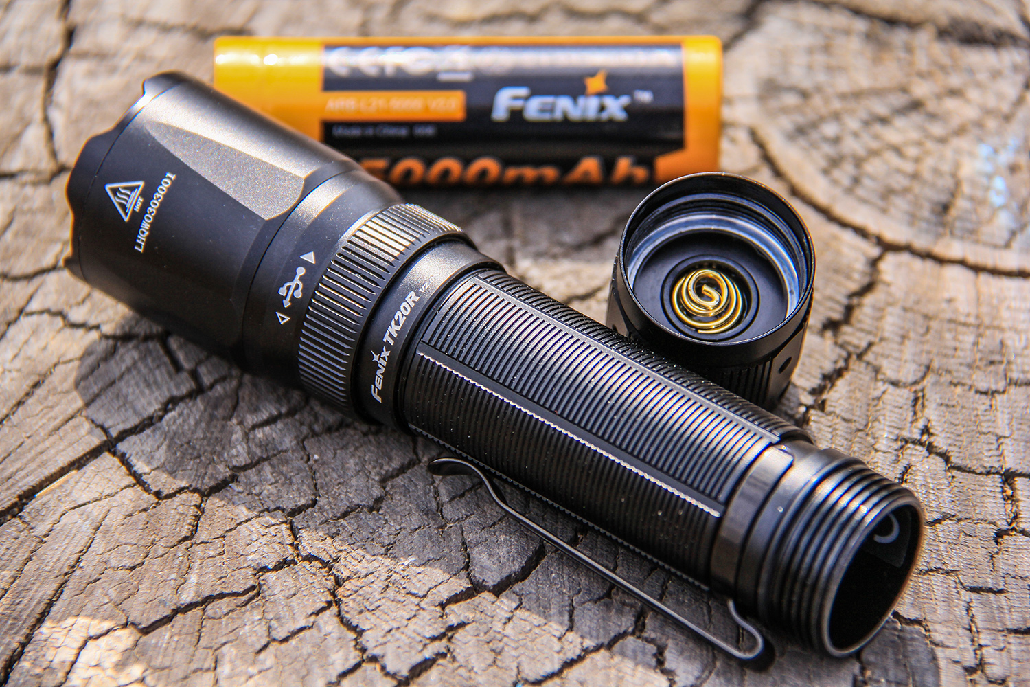

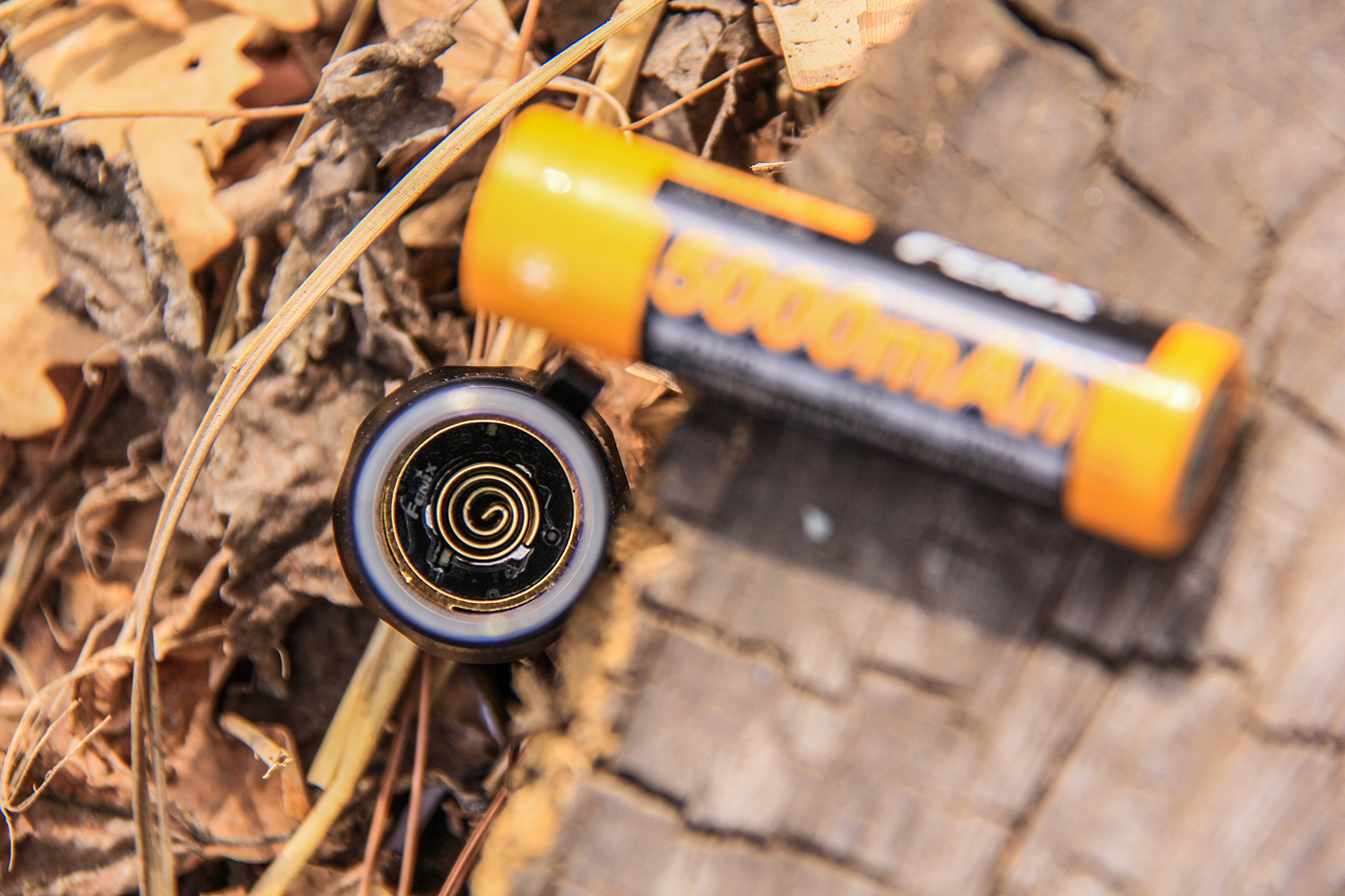

    TK20R尾盖使用了矩形螺纹,负极是直径达到1.5mm的镀金导电弹簧,保证更低的接触电阻,同时避免长期使用氧化电阻增加。TK20R标配一颗型号为ARB-L21-5000 V2.0、容量为5000mAh的21700电池。
    正极同样采用镀金弹簧,前后双弹簧可以压紧电池,在剧烈抖动或前后振动条件下,也能始终保证前后接触,有效避免断路跳档,这也是战术使用稳定性的前提条件。端面导电的设计,可以稍拧松尾盖实现彻底断电。

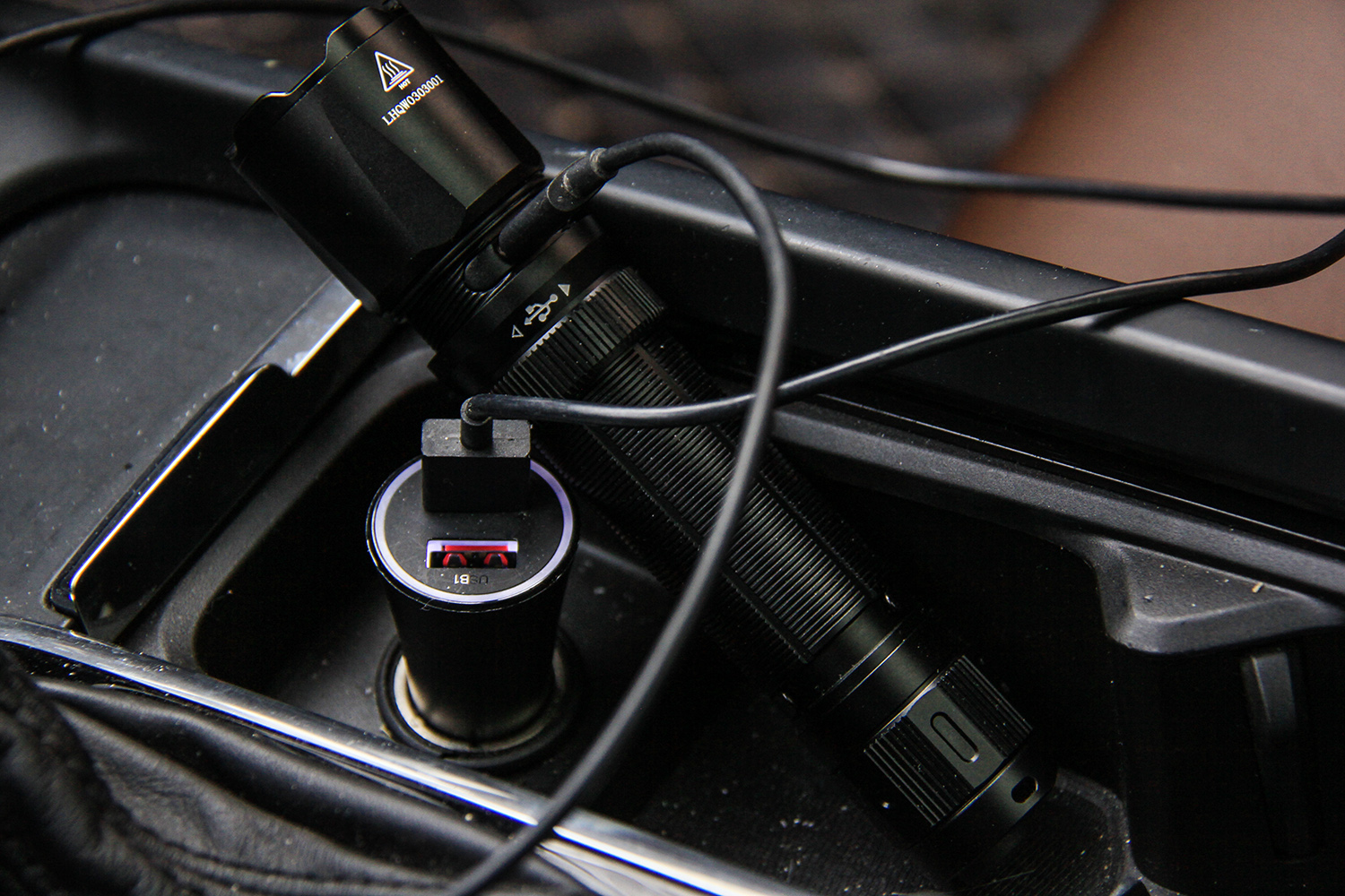

    充电升级,旋开快充超强防水
    TK20R灯颈处有USB充电标记,其下是带有纵向防滑纹的转环,按照标记指向,可以很方便地拧开旋紧。螺纹内部带有阻尼,转环不会自松动。
    螺纹斜率较大,保证了只用转动一圈就能快速完全拧开,其内部是一个TYPE-C充电接口,这是目前市面上的主流快充接口,保证随时随地想充就充。大约用时3.5个小时就能将5000mAh的电池完全充满。如果支持对外放电就更好了。
    充电口反面还有一颗红绿双色电量指示灯,可以显示充电进程。在使用中,开机3秒内,通过颜色和状态提示当前电量:绿灯长亮: 电量> 85%;绿灯闪烁: 电量> 50%;红灯长亮: 电量>25%;红灯闪烁: 电量<25%,需要尽快充电。

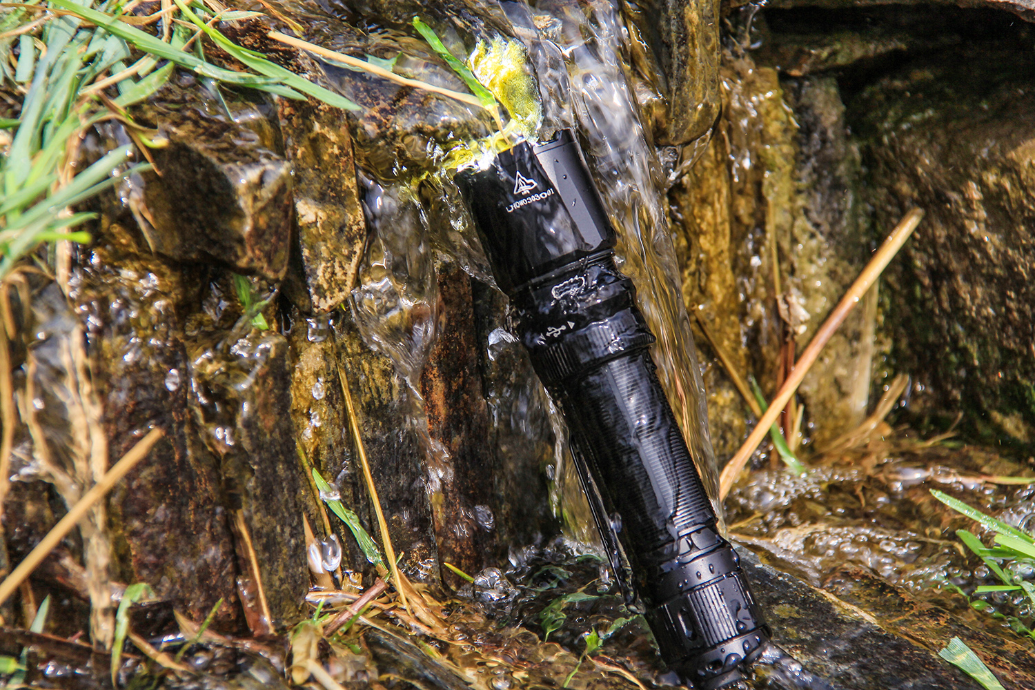

    TK20R整机具有IP68的电子产品最高防尘防水等级,甚至在充电口也做了内防水,即便没有拧紧转环,甚至完全暴露在水流中,也丝毫不会影响手电工作,可以轻松应付各种恶劣的战术使用环境。

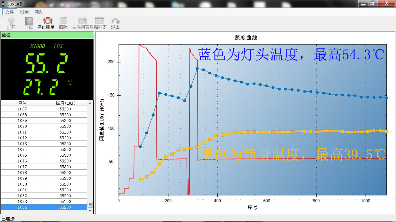

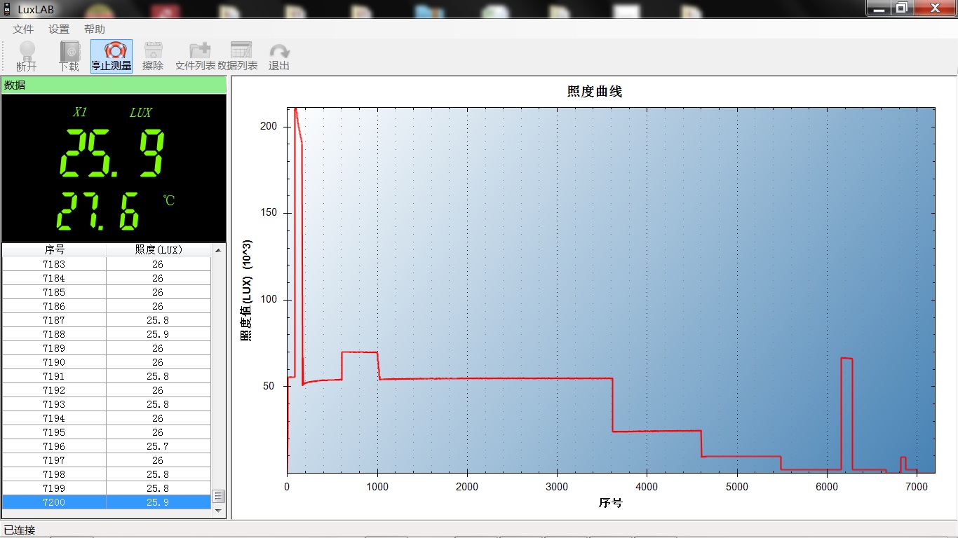

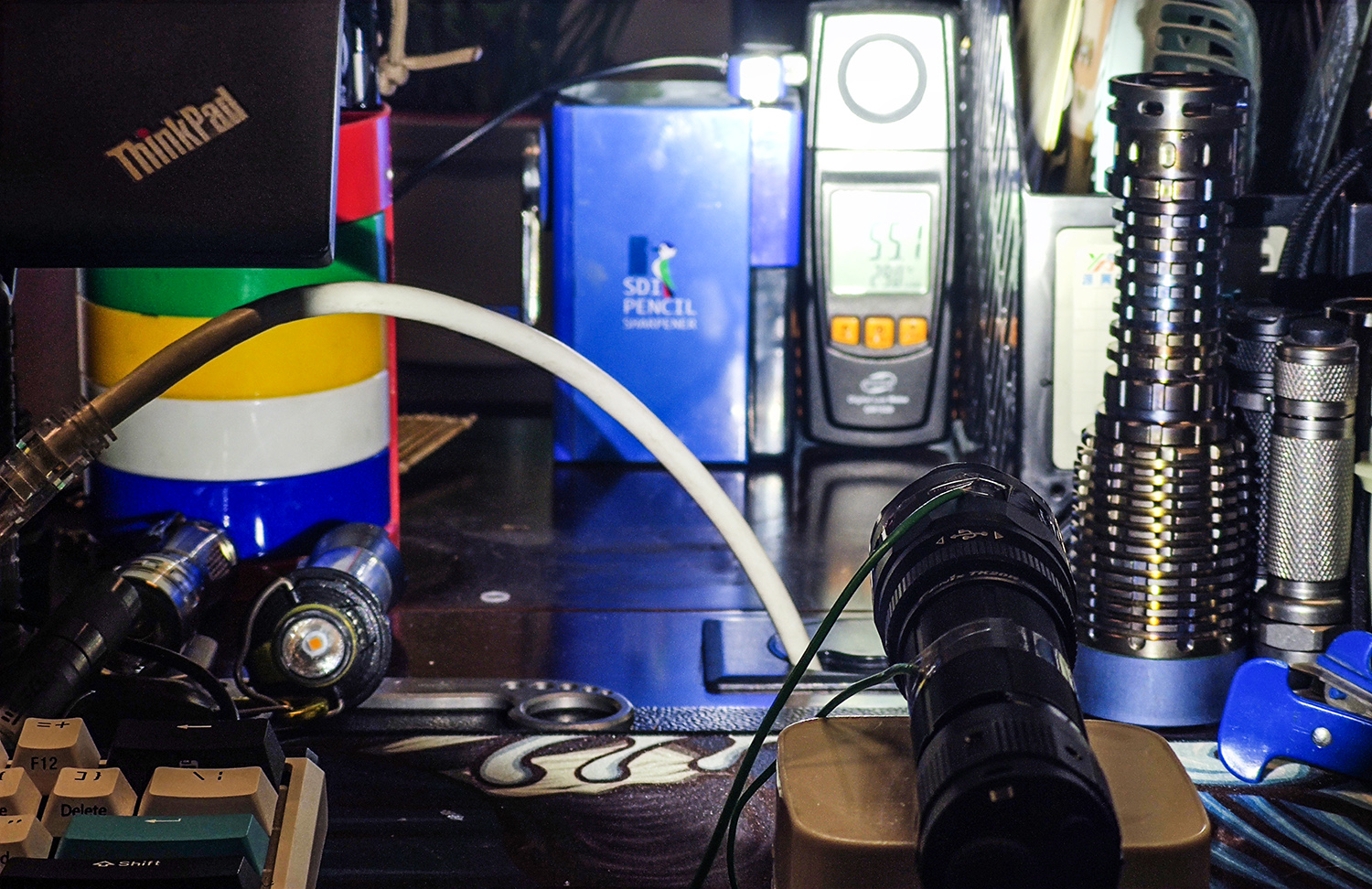

    用照度计连接电脑画线,灯头和筒身分别连接双通道热电偶测温,咱们来看看TK20R的性能表现,灯头距离照度计约80厘米。

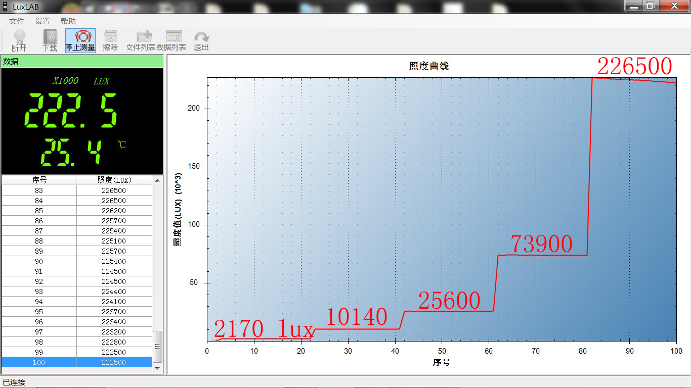

    TK20R的五个常亮档位对应的照度阶梯如下图所示,由于灯头正对照度计,可以看出明显的聚光特性,高亮和极亮两个档位阶梯变化较大,这也是由于聚光的性能,使增加的光通量更多表现在正中心亮度的提高。

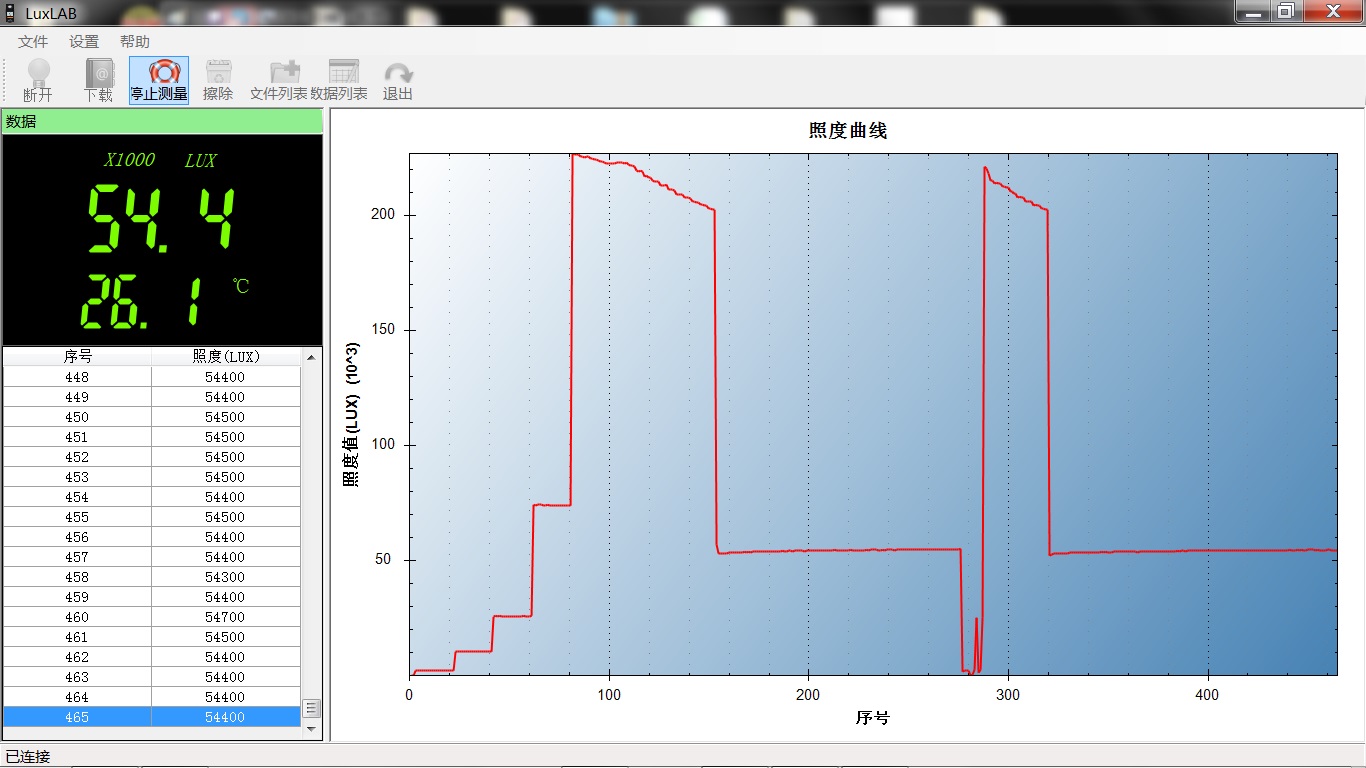

    TK20R极亮档位大约能维持35秒左右,降至高亮档位,可以连续反复换挡实现多次开启极亮档位。实际使用中,随时需要极亮,随时动动手指就行。降档后的照度稍低于高亮档位,也能到800lm左右。
    手电为啥要降档呢?其实是对发热量大的自我保护,一方面避免外壳温度过高影响使用舒适度,另一方面避免灯珠光衰。降档是主动降低输出功率、减少发热量。TK20R并没有明显的散热鳍,一体仓散热+温控电路足以保证良好的温度控制。

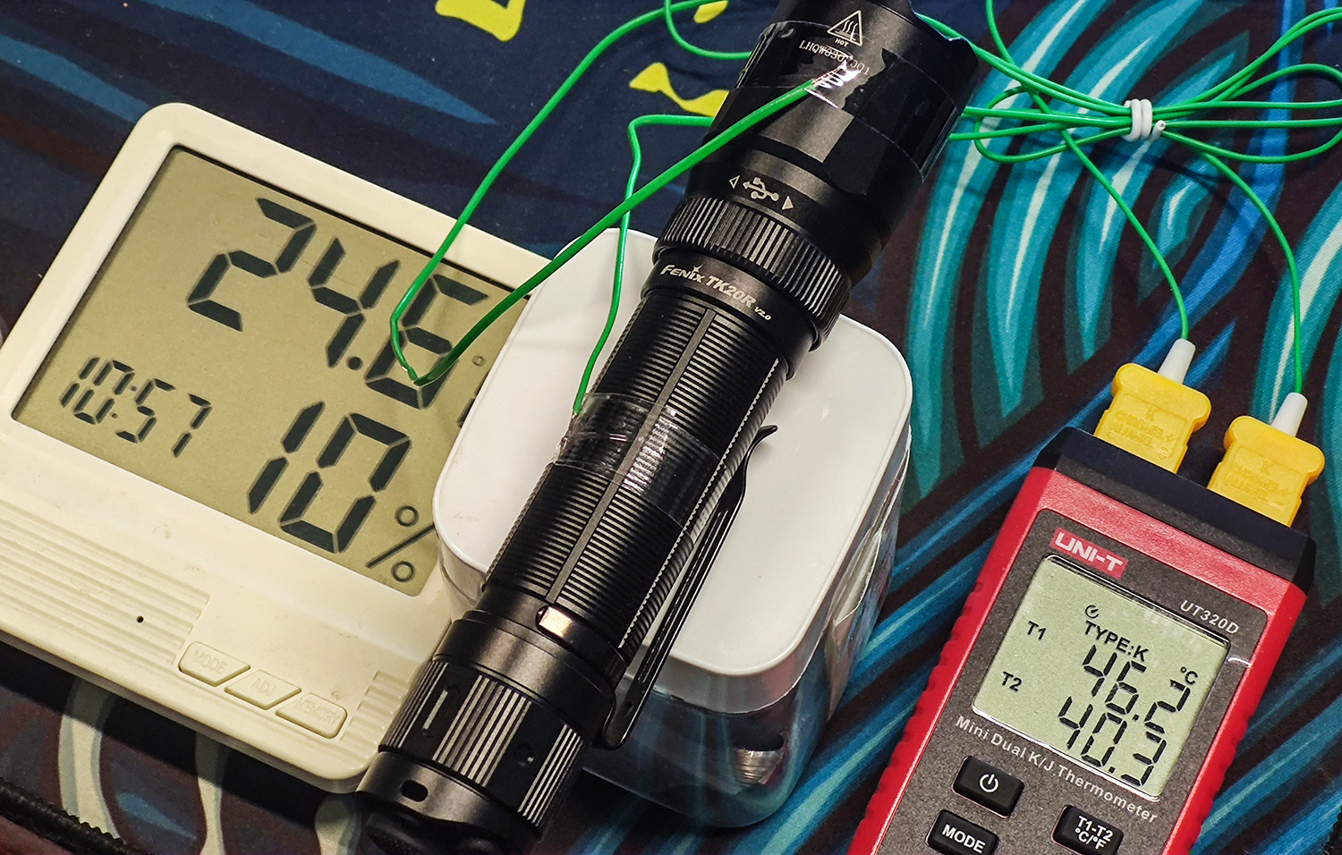

    TK20R电路带有温控功能,测试刚开始的两分钟内我反复开启了两次极亮,可以看到随着降档,灯头温度逐渐下降,再次开启极亮,温度也会再次上升,筒身温度与灯头温度逐渐接近,这表明筒身也能导热并参与散热。
    室温24.6℃下,测试约30分钟,灯头为46.2℃、筒身为40.3℃,触摸较热,但是不会烫伤手。这倒春寒天气,在户外使用,还能当暖手宝,算是附加功能了。
    TK20R可以维持降档后的亮度长时间恒流输出,期间我多次开启极亮,约3小时30分钟左右,电路检测到电池电压过低,会逐步地自动降低当前工作档位,并从高到低依次屏蔽掉可切换的档位,直到仅剩下节能档位为止。约4小时15分钟自动关闭后,还能再开机以供紧急时用。这个续航时间还是令人满意的。
