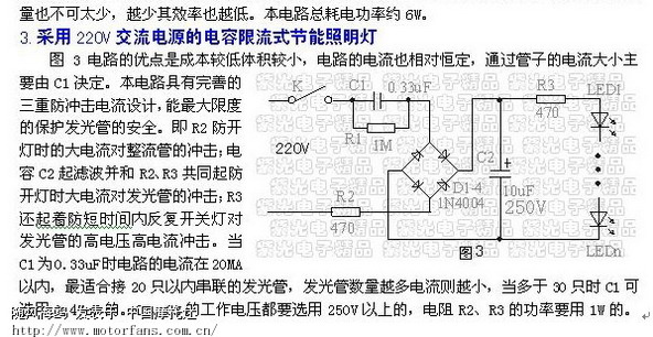

    想自己做一个小夜灯,用3个或者5个5MM的白光二极管,谁能推荐一个最简单的线路?最好不要用电阻降压,而且要求体积最小,重量最轻。难吗?先谢了!{:1_218:}

    阻容降压足够了

    谢谢5楼的sgl,你推荐的线路挺全啊!感觉阻容降压方式比较符合要求。同时谢谢木水车!

    先把图片弄过来,按图准备元件。试验有结果再向大家汇报。

    已按17楼图3进行了试验。两点不同:C2为4.7;本地电压较高实测237伏。
    数据如下:LED数量n=5,流过LED的电流I=22毫安
                           n=8,                  I=20.4
                           n=10,                 I=20
                           n=13,                 I=19
                           n=15,                 I=18.6(R3=0时,I=19.5)
                           n=20,                 I=17.5
    用的是MF10型指针式万用表。电流读数仅供参考。R3有热度,计算消耗功率小于0.2瓦。可以看出,将其短接后电流增大约1毫安。

    因为进行试验,接线很乱,待正式组装完毕再上图。
