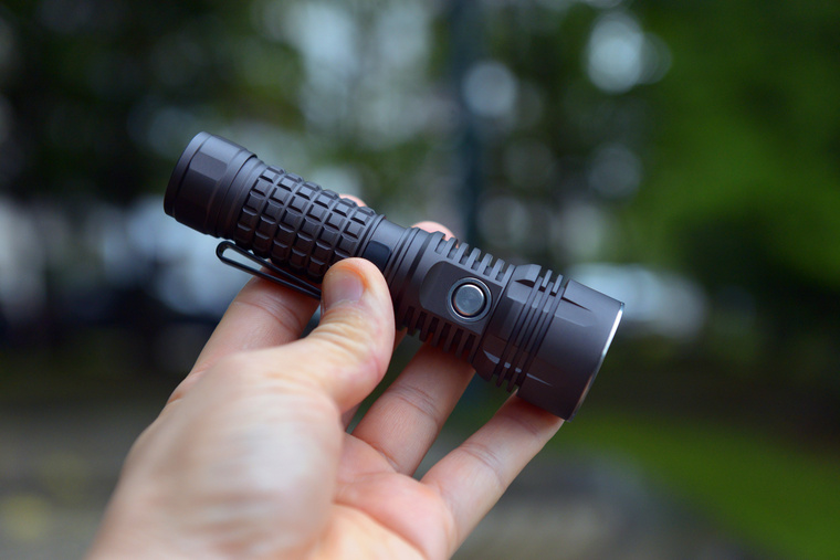

    在路上X4手电,不一样的掌中迷你21700。
    一个偶然的机会被朋友拉进在路上手电微信群,差不多满员的群里天天聊的是热火朝天,X/M/I/B/U/Z等系列百花绽放,各有千秋。经常关注手电的我不由得慢慢注意起这个牌子。这不,前段时间无聊至极,特意购买这款在路上X4手电,把玩几天,一起和大家聊聊。
    简单概述

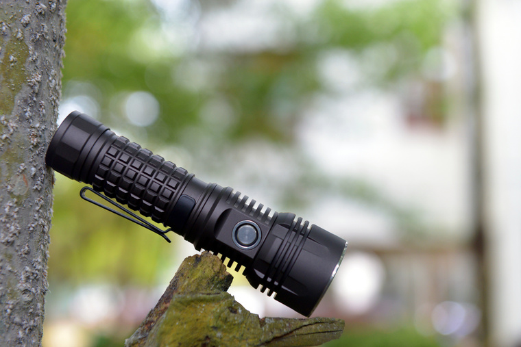

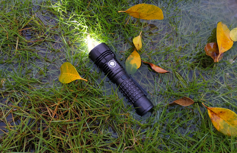

    X4属于一款多档输出侧按单开关直充手电,外壳采用A6061-T6航空级硬质铝合金,三级硬质阳极氧化抗磨损处理。我购买这款配置SFT40远射 灯珠,使用一颗21700电池可以实现2100流明的光效输出。全长126mm,头部直径36mm,尾部直径25.4mm,重量仅为92g(不含电池),一体仓散热结构,光面反射杯,钢化玻璃镜片,搭配TYPE-C充电口,具备防反接,过热保护,低压提示功能与记忆功能。专为家庭和专业用途以及露营、远行、钓鱼或狩猎等户外活动而设计。
    包装
    在路上的包装非常用心,黑白为主色调,双层盒子,附带有中文说明书,内盒打开后可以看到手电保护套以及配件盒。

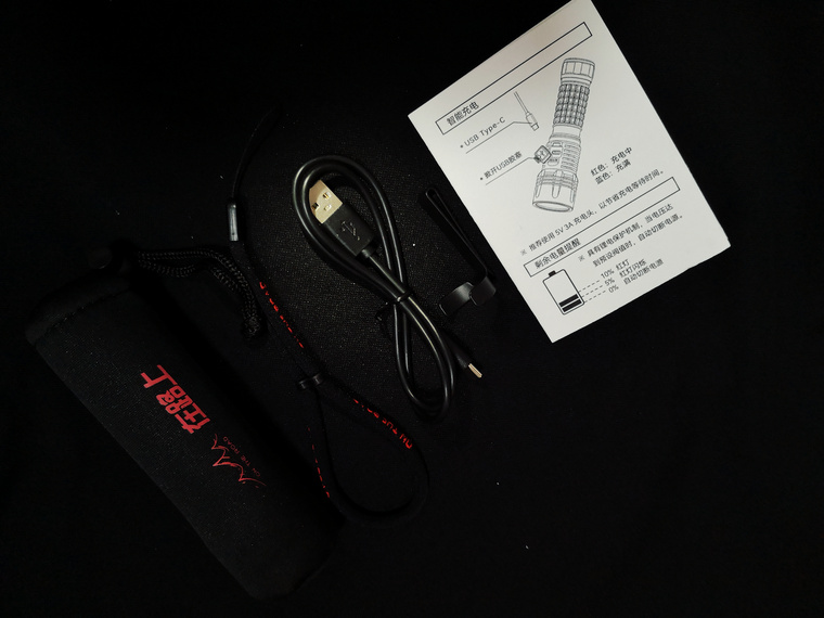

    整体配置如下;包含有手电及电池在内的手电套,手绳,C口充电线,说明书,简单但是也足够用了,属于标配。

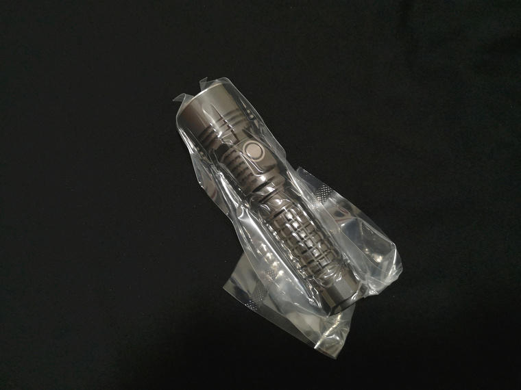

    手电使用真空膜密封,可以保证用户到手前的足够完整,不会刮花,磨损,并且也可以鉴别是否二手。
    细节特点
    逆时针扭开尾部连接,可以看到商家细心地在电池尾部放置了一个不干胶绝缘片,这个绝缘片可以更好地保护电筒电路在运输途中、存放过程中不会接通正负极而意外点亮手电从而造成事故发生。

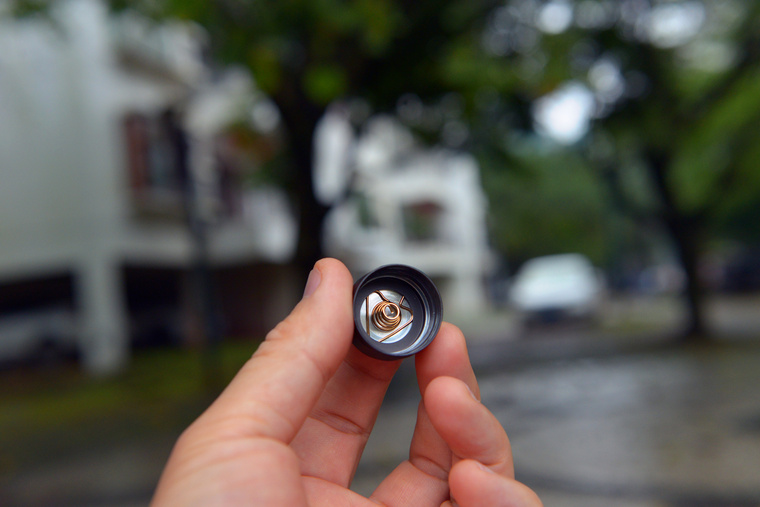

    尾部镀金弹簧具备良好的导电性。通过图片可以看到氧化的螺纹接触面以及端面导电的铝合金本色接触面,弹簧软硬适中,中间末端向内稍微弯曲,这样不会伤到电池负极表面。
    电池装进手电后长度基本不超中筒末端,安装尾部时不用大力去压紧即可轻易旋进尾盖,电池仓加工精度非常高,倒转手电,电池也不会轻易掉下来。

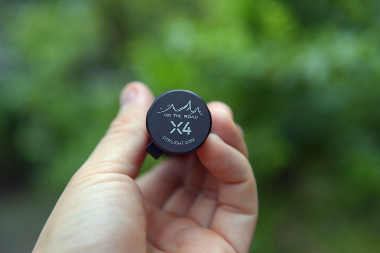

    尾盖上有这款手电的信息,在路上LOGO和图标,下方有官方网站,在路上的图标有点像旅行者正在攀越的高山,整体设计得当,清秀。
    在路上配置的收纳套子非常好用,出行,携带再也不用担心手电磕碰其它物品而产生露白了。

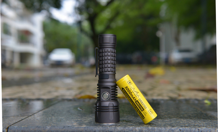

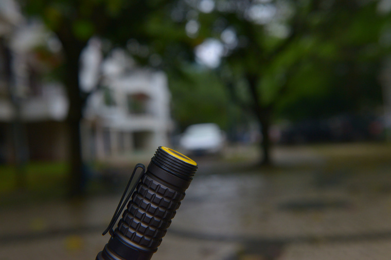

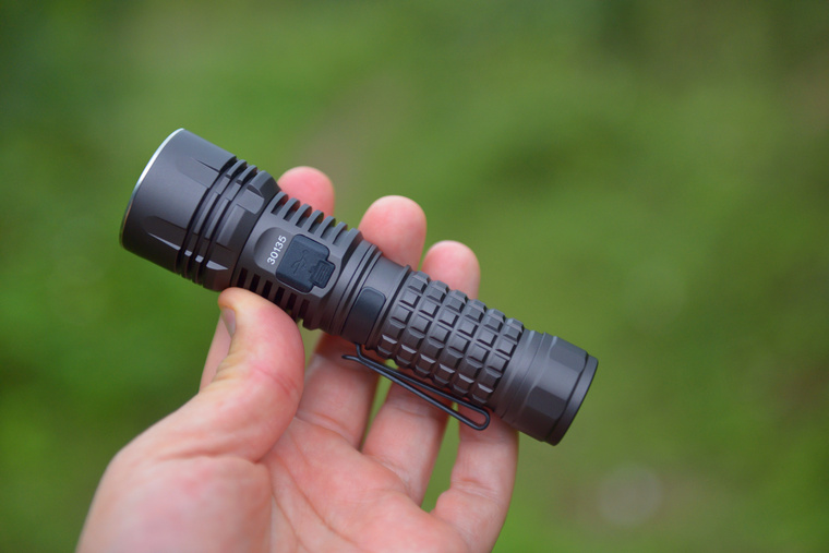

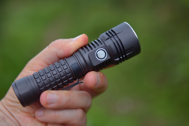

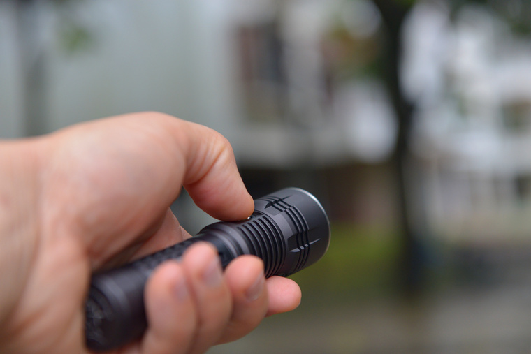

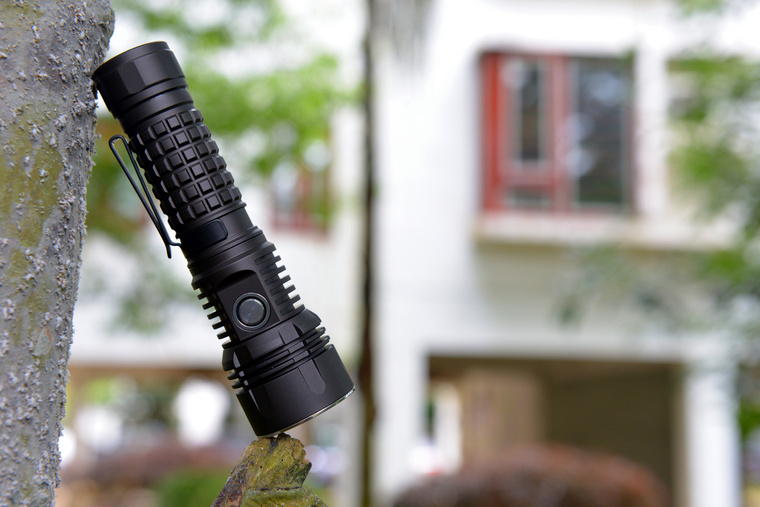

    X4筒身有方块表面纹理,手感极佳,把持力增大,握感舒适,不会导致脱手,在增大手掌把持力的同时还具有辅助排汗功能。操作手电时大拇指刚好在侧按的位置,符合人体工程学,大拇指不会有缩手缩脚和探头探脑的感觉,很舒适不会感觉劳累。

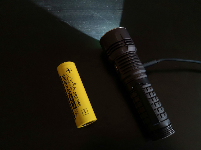

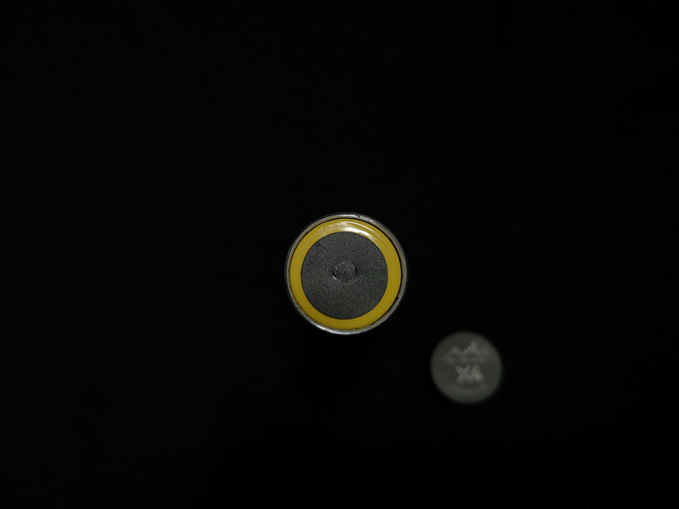

    X4配置了一颗5000mAh21700电池,相对于18650电池,21700续航更持久,使用起来更方便。

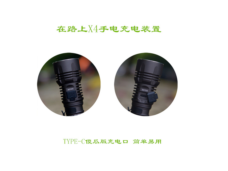

    X4自带智能充电功能,充电口增加三防保护盖,可以有效防水,防尘,防泥沙,TYPE-C充电口,这类充电口的好处是跟上了潮流并且属于傻瓜版,老人小孩都可以用,非常方便。
    侧按键周边隐藏充放电指示灯,充电时呈现红灯,充满变蓝色。没电时也会呈现红色提醒或者红闪警示。并且侧按键还承担除了开关机外的锁定,调光,换组功能。

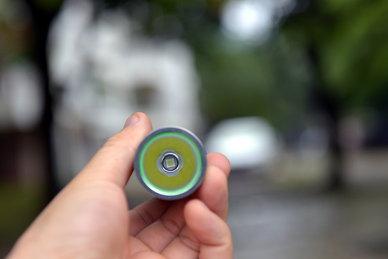

    小核心40灯珠,配置光面杯,远射更强悍,不锈钢压环可以在手电不慎掉落时,保护灯头内部核心组件不至于损坏。

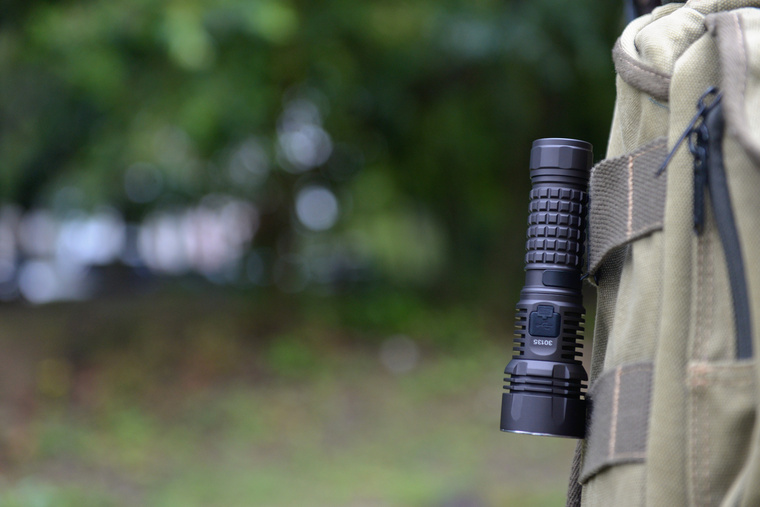

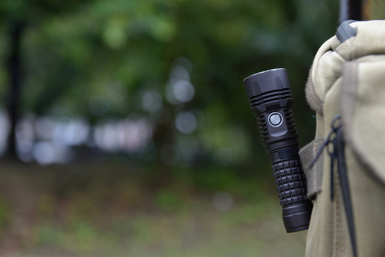

    X4配置黑色不锈钢抱夹,抱夹属于双向抱夹,可以360度旋转,利用抱夹可以放心的把手电卡在包包上,裤带上以及帽檐上,解放双手,不占空间,出行更方便。
    X4有一个隐藏功能就是支持充电中不带电池可以点亮,这个在没有电池时可以用充电线连接电源应急。
    简单测试
    官方数据:

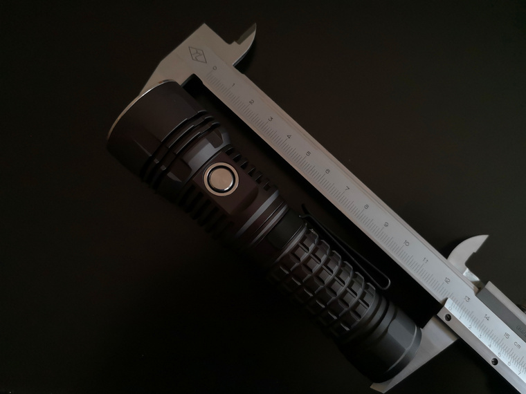

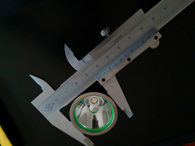

    整体长度:尺寸:126mm(长度)x 36mm(头部直径)

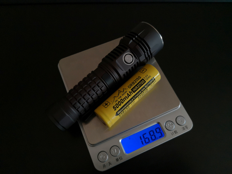

    重量:92克(不含电池)
    经简单测试,数据与官方数据基本一致。

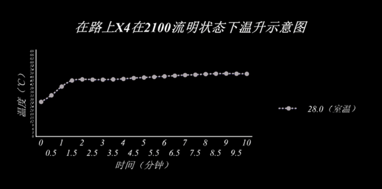

    下图是使用高温快速电子测温仪对这款 X4手电进入2100流明散热性能做简单测试。测试时的室内环境温度为28.0摄氏度,无风,静态,测试时间10分钟.由于测试受室温和测试环境位置以及测试者水平的影响,数据可能存在误差情况,以下图表数据仅供参考。

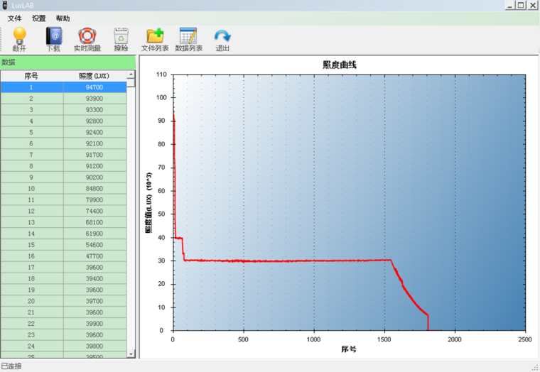

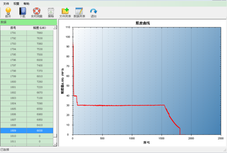

    关于照度及续航方面,由于每个测量者水平的差异和所用设备精准度以及时间位置等方面差异,和官方数据可能会有所出入,以下图片所有数据仅供产考。使用照度计为GM1020高精度数字光照度计,距离X4手电垂直距离1米,每6秒1个数据。第二幅图为手电运行结束数据,180分钟。
    对于防水性能测试,这款X4主要是侧按,中筒连接方面密封问题,经过简单测试,目前没有发现任何问题。

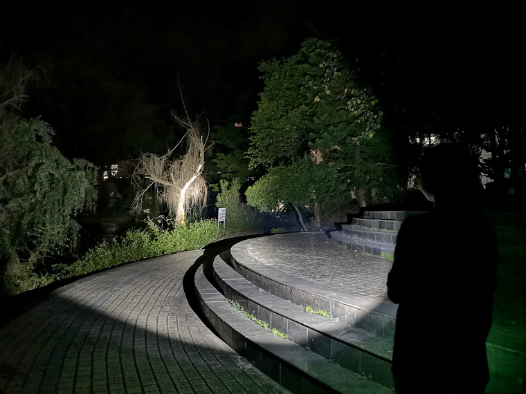

    我购买的是SFT40远射 灯珠,配上光面杯,远射能力确实强悍,由于疫情期间又不能乱跑,仅仅在小区内做了简单测试。
    简单总结
    在路上X4手电,无论是从包装还是做工细节,都可以看得出商家是用了心的,用心做事的企业出来的产品都不会差。但就这款X4手电,我感觉可以用几个词来概括:小巧玲珑,设计用心,细节优秀,大方得体。
