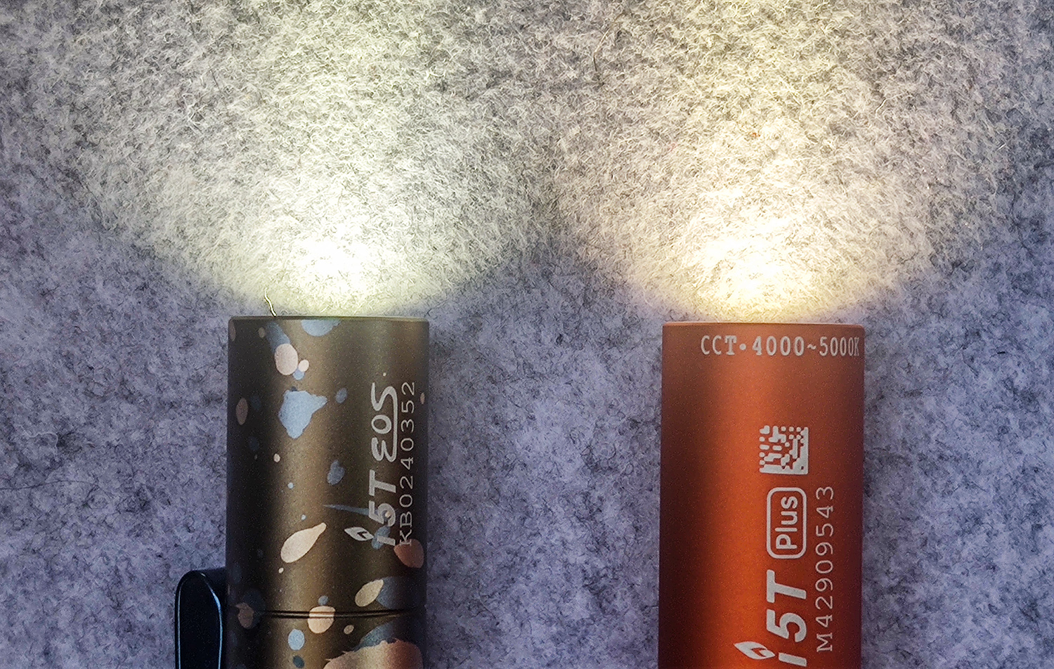

    灯头表面是一枚全反射PMMA透镜导光,能够带来大范围的匀光照明效果。下图是i5T Plus的中白色温与两只i5T 正白光色温的对比,可以看出中白光的黄色稍偏橙色,视觉效果更加柔和舒适。
    下图是中白光和正白光照明的色温区别,从出光效果来看,i5T Plus与i5T一样,保持了接近160°的出光范围,而且经过全反射透镜,光线均匀铺开,没有明显的主副光斑之分。
    从照墙的光斑来看,这种泛光照明的特点更加显而易见:光纤覆盖面积很大,中心正圆形主光斑与外围副光斑没有明显的分界线,副光斑亮度也是逐渐变弱,指导与环境融为一体,形成柔和的照明效果,这完全符合EDC近距离照明的需求。
    我之所以选择中白光,是因为4500K左右正好是清晨阳光的色温,有着更好的显色性,无论对冷暖色调,都有较好的表现,看东西不生硬,立体感、层次感较强,说白了就是看着不累。
