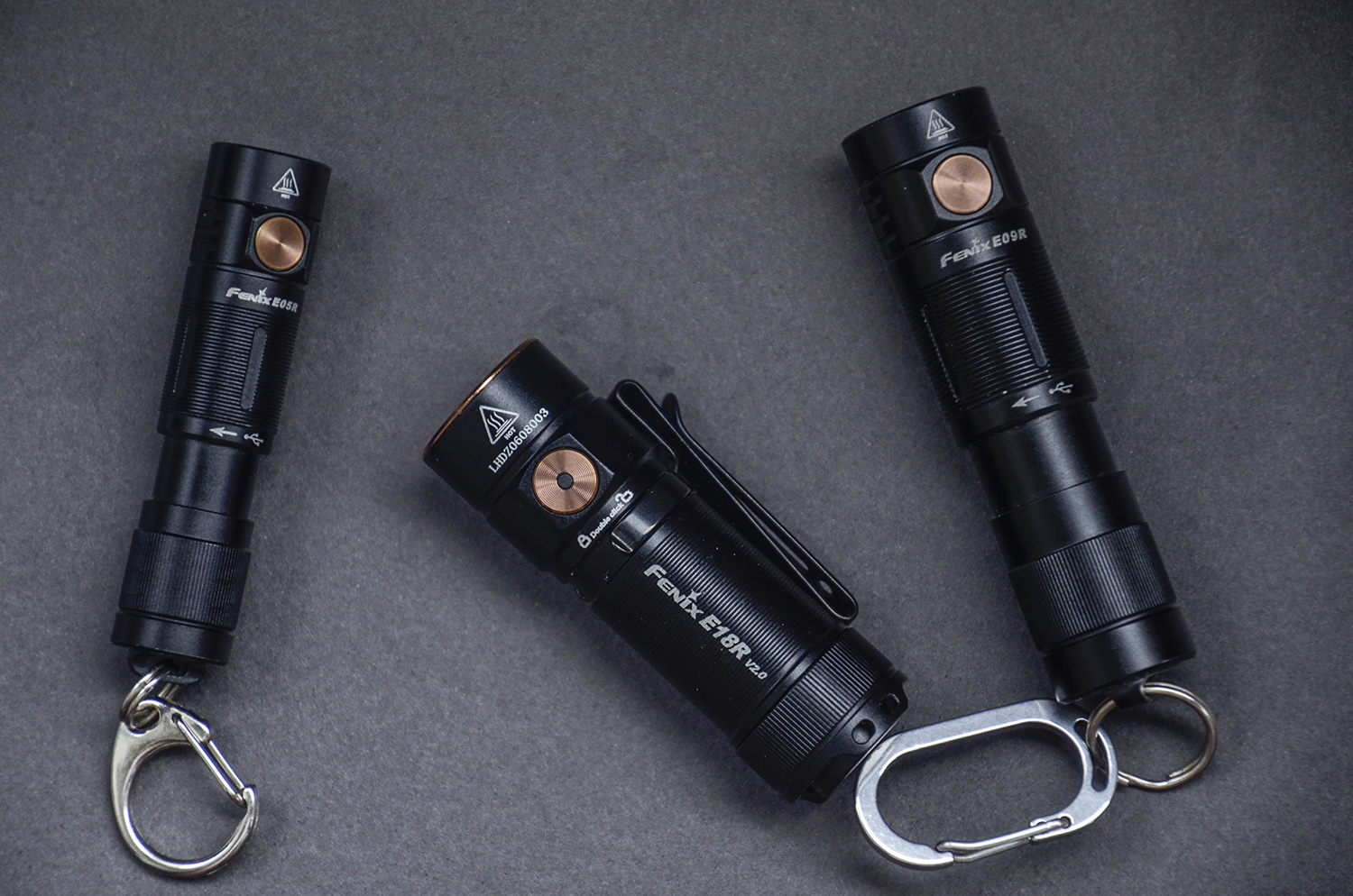

    Fenix菲尼克斯是我信赖的手电品牌,产品性能过硬,也在国内外筒友中享有较高的声誉。这次,Fenix推出的EDC小手电E18R V2.0升级版,竟然有着比钥匙灯还要小巧的身材,而且最高光通量达到1200流明,比之前版本的提升了60%,真正实现了 “小身材大能量”。
    小巧精致的手电人见人爱,更爱的是指尖迸发出的光明和良好的性能。E18R V2.0的更多特色,下文为您揭秘。

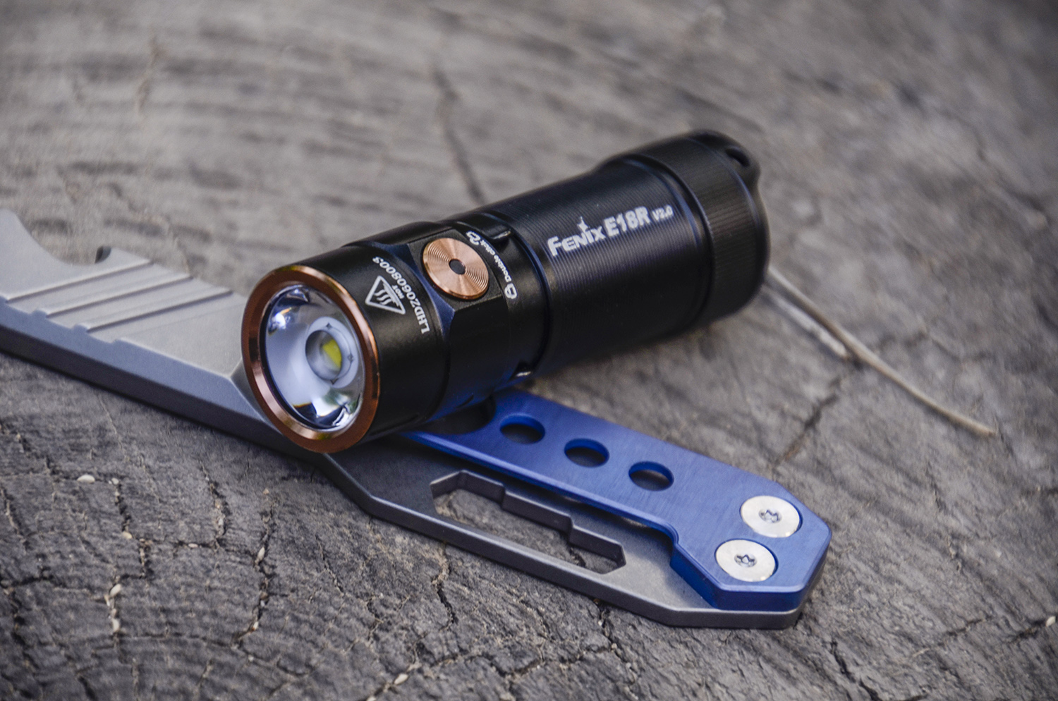

    光明就在指尖,小巧轻便易携带

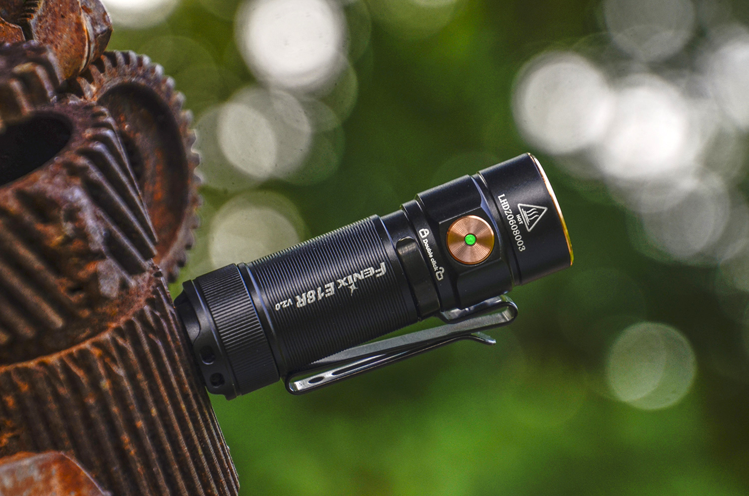

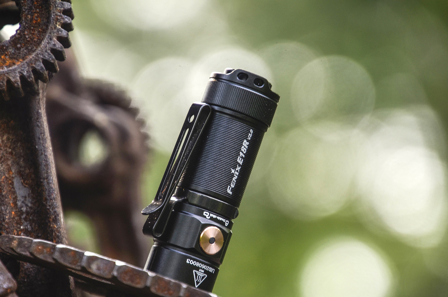

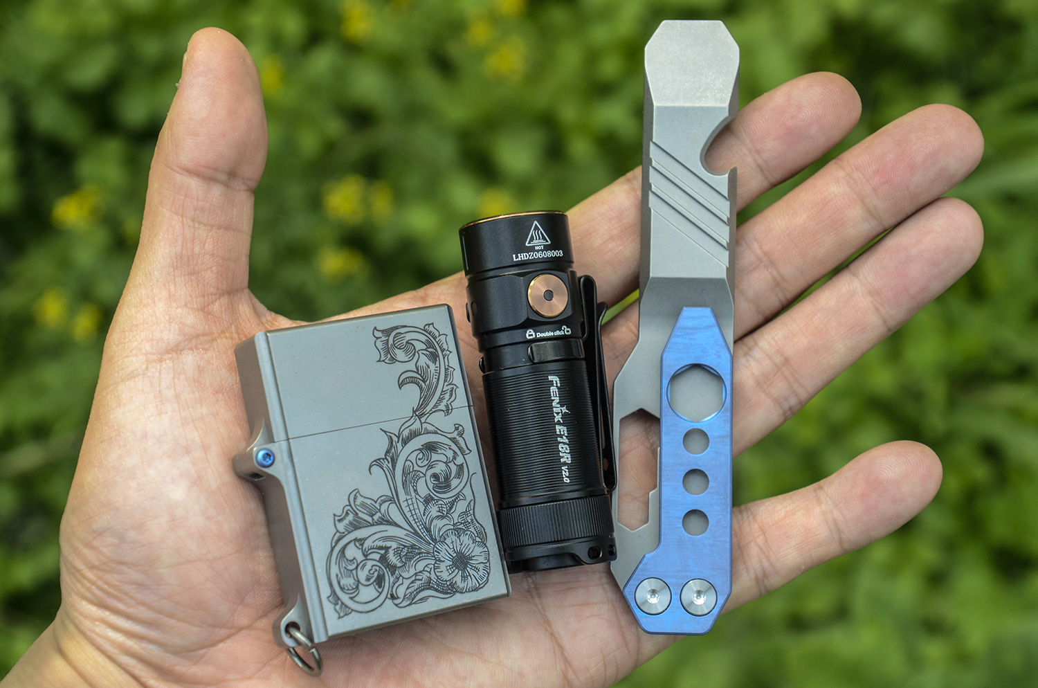

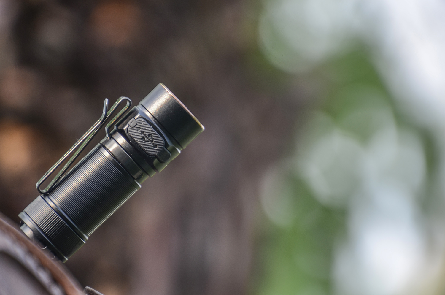

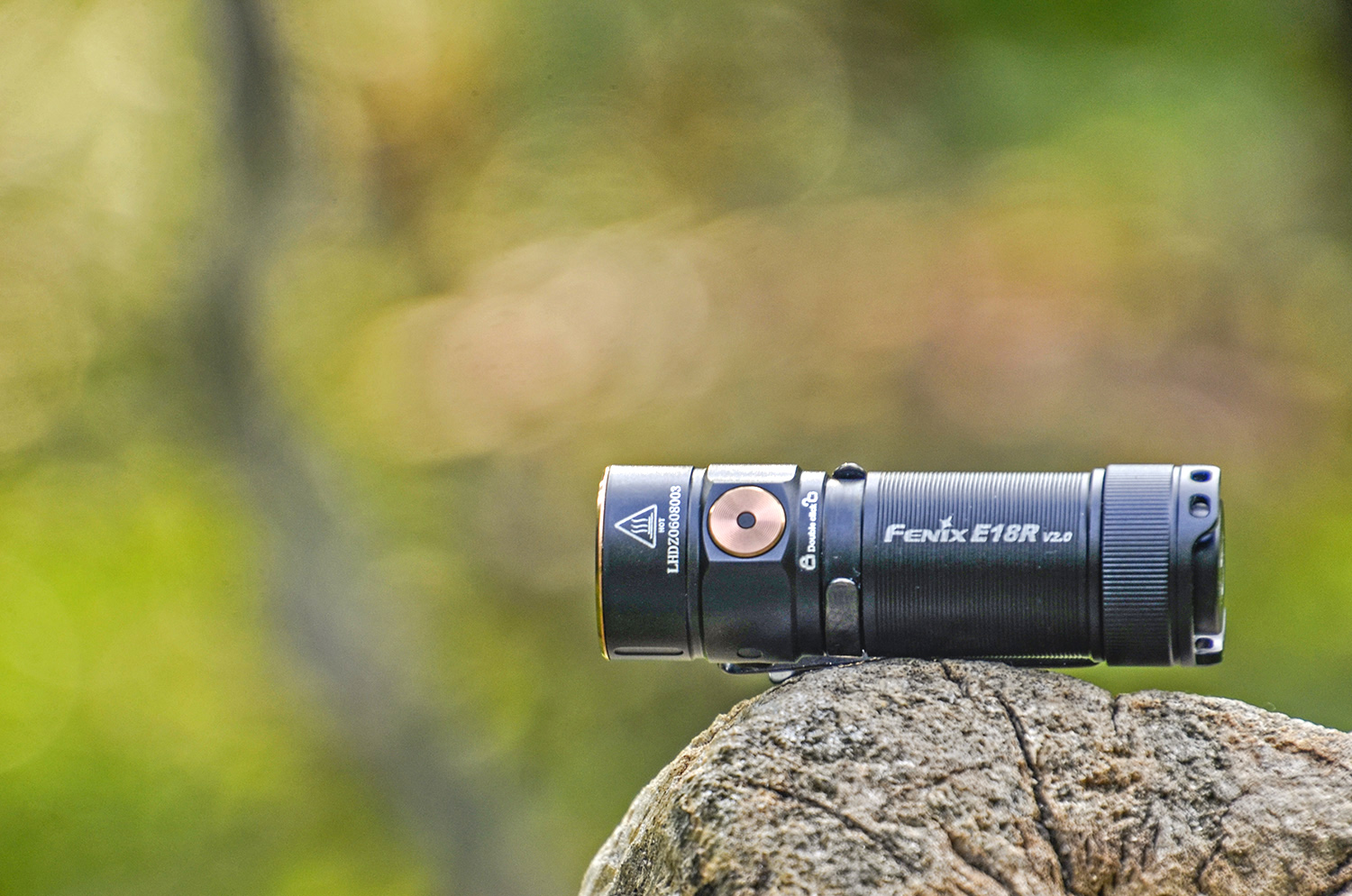

    没错!E18R V2.0只有大拇指这么大,长度只有67mm,头部直径21mm,筒身稍细一点直径为20mm,身材层次分明,将Fenix的家族设计风格发挥得恰到好处,确实是EDC手电的颜值担当。

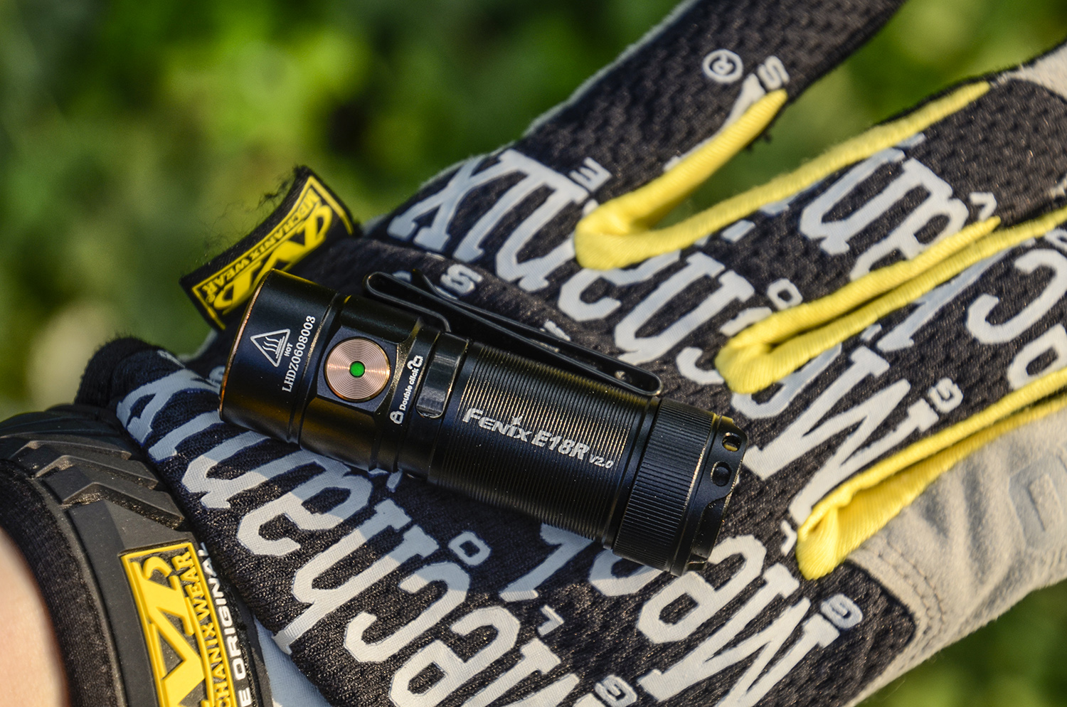

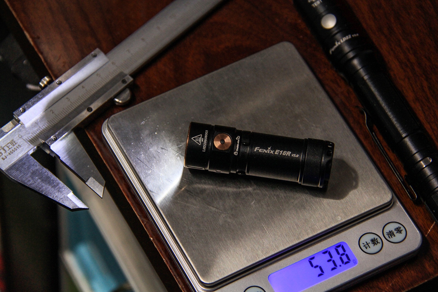

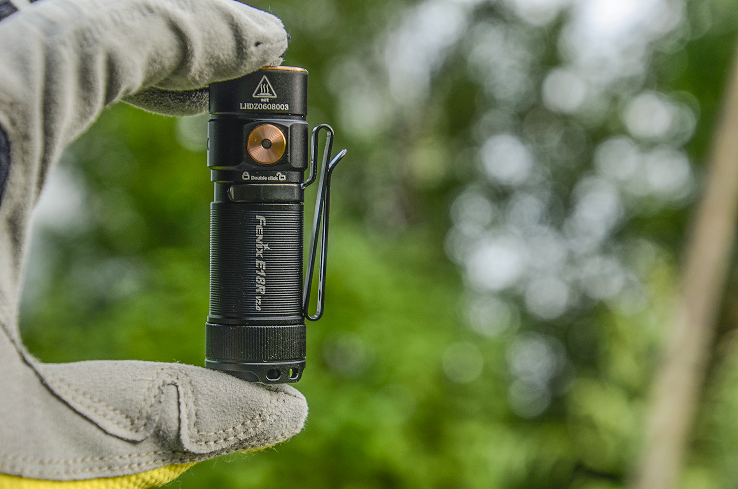

    实际测量一下,E18R V2.0的空筒重量只有35.6克,带标配ARB-L6-700P型号的16340动力锂电池的使用重量为53.8克,刚刚一两的重量,绝对是一只轻量化照明装备,体积和重量都堪称完美,可以说是无感携带和使用。

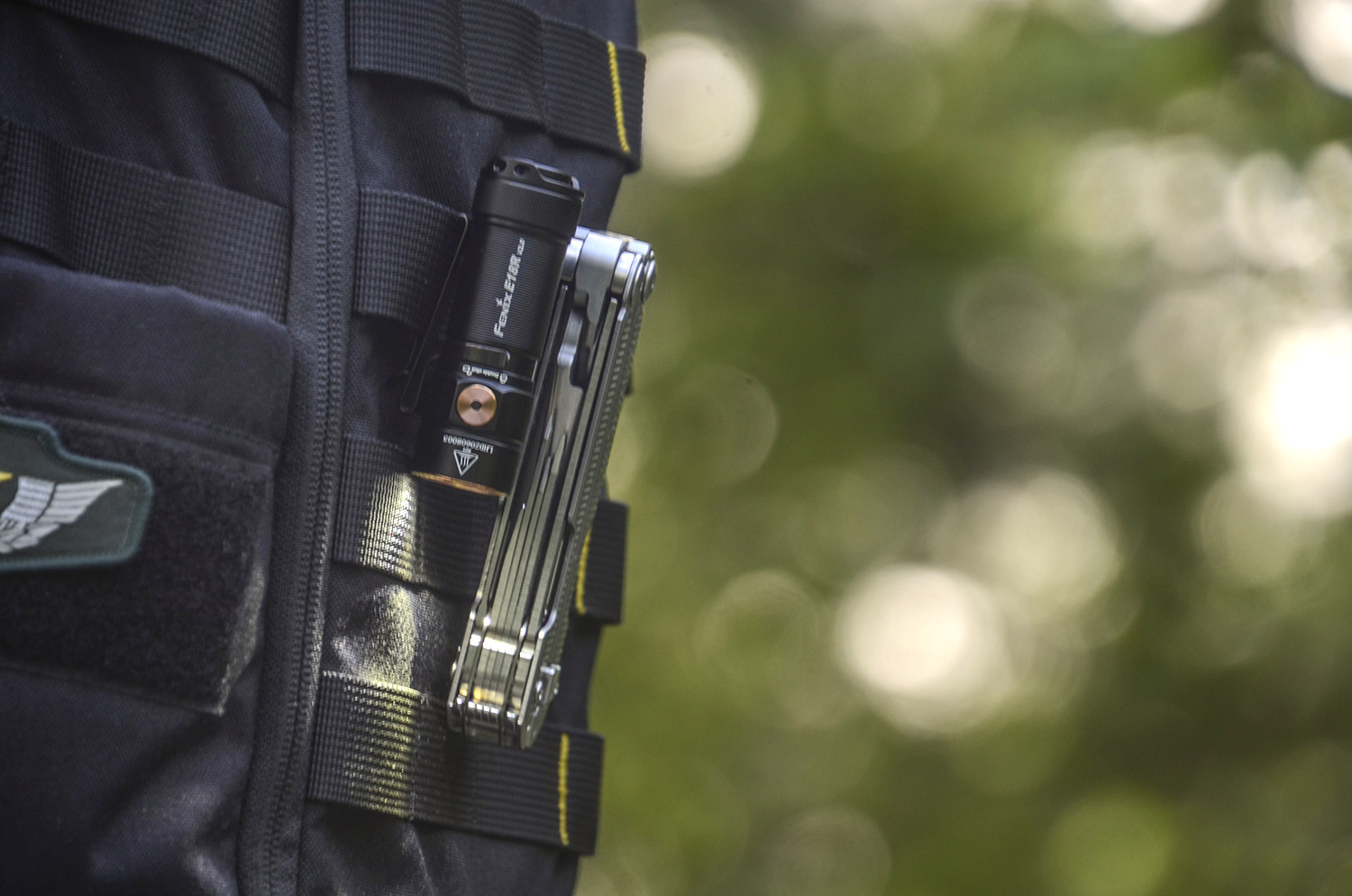

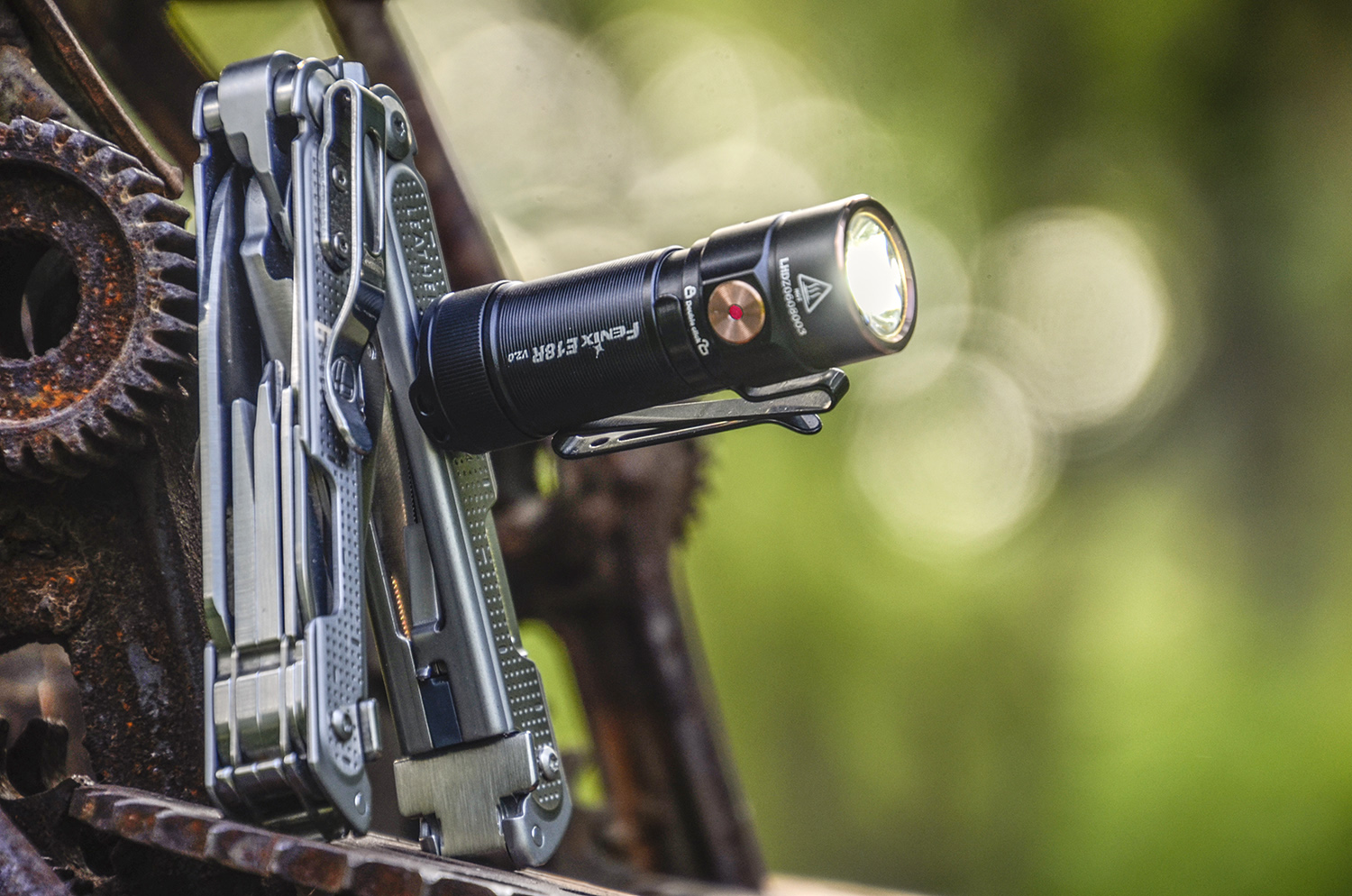

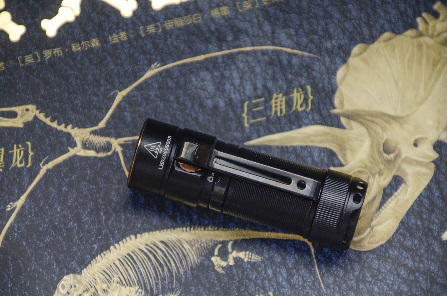

    随时随手取用才能体现EDC装备的价值。为了方便日常EDC携带,E18R V2.0升级了双向抱夹,最大夹持厚度约为4mm,不锈钢弹性很好,可以很方便地将手电插在背包MOLLE、腰带、帽檐、口袋等位置,需要的时候,E18R V2.0就在你的手边。
    抱夹一端,以及尾部凸耳处,都有手绳孔,直径约2mm,可以搭配手绳使用,平时放在背包杂物里,好找;用时挂在手腕上,防掉。抱夹还有其他用途,后面再揭秘。
    E18R V2.0使用了质轻、坚固的航空级铝合金作为外壳,除此之外,铝合金还有易加工、耐腐蚀和散热快的良好性能,是制造手电最优的材质,这也是E18R V2.0能够保持好身材、轻体重的秘诀所在。
    E18R V2.0筒身黑金配色,非常耐看,HAIII黑色三级硬质阳极氧化层均匀厚实、无色差、有光泽,可以进一步提高手电使用中的防刮耐磨和耐腐蚀性能。
    E18R V2.0保持了Fenix一贯的精工细制,边边角角都做了钝化处理,筒身横向细密环纹,尾盖纵向细纹,手感非常细腻,激光镭雕印字清晰,是一款高品质的EDC装备。

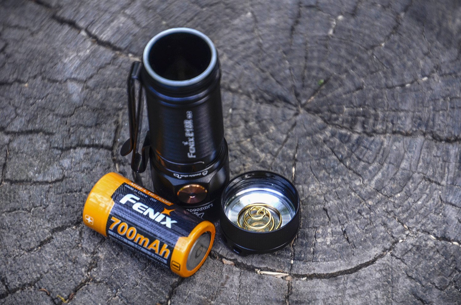

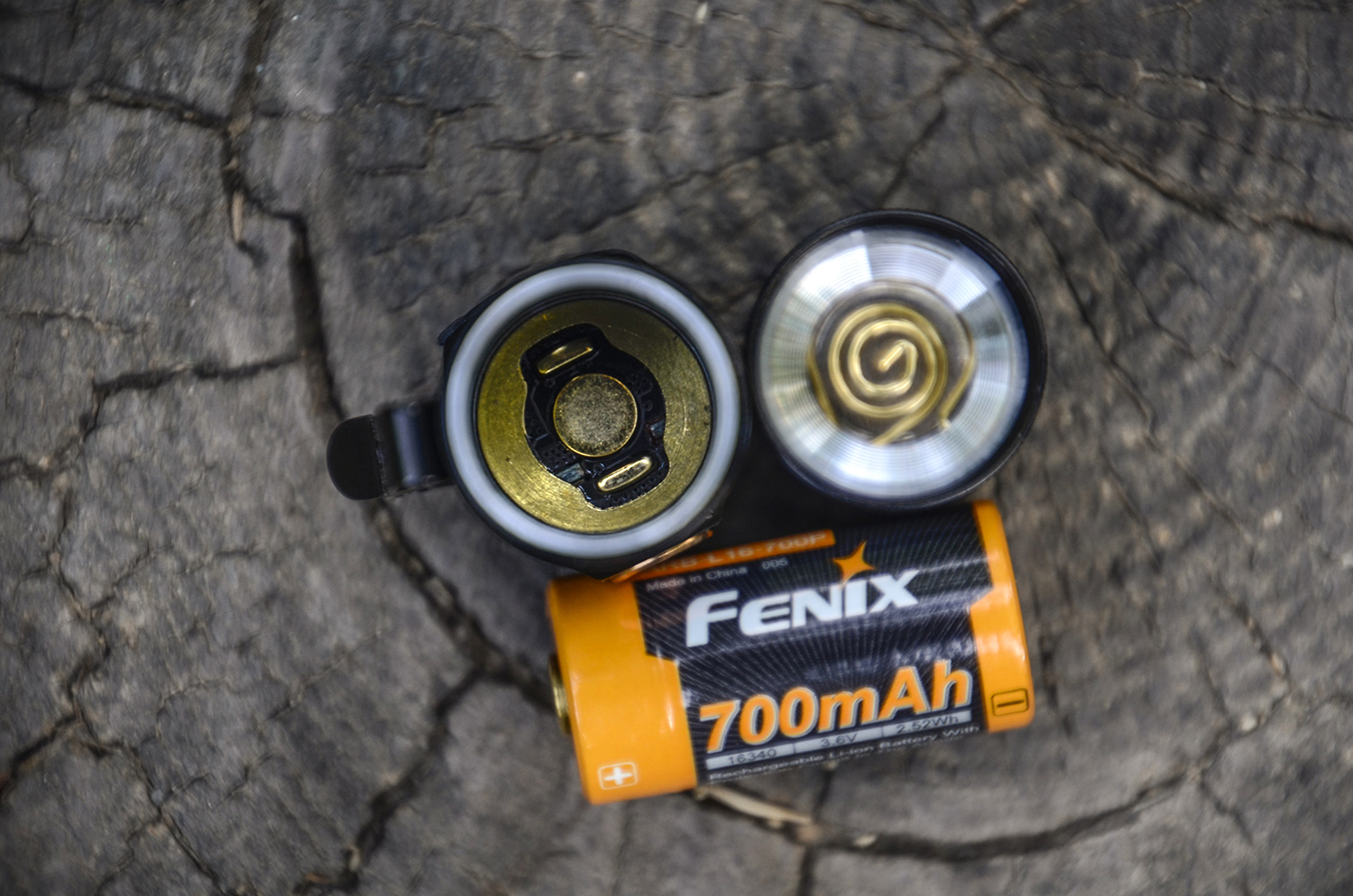

    捏着尾盖的纵向纹路,很容易拧开,筒身螺纹根部有防水密封圈,负极是多环镀金导电弹簧,保证最低的接触电阻,压紧电池避免使用中断路跳档,同时避免长期使用氧化电阻增加,避免外电路压降。
    正极触点同样采用镀金工艺,而且采用了物理防反接设计,可以保证时刻接触良好。端面导电的方式,可以松尾盖彻底断电,避免误碰开启造成不必要的麻烦。

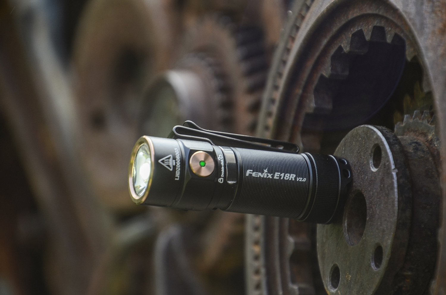

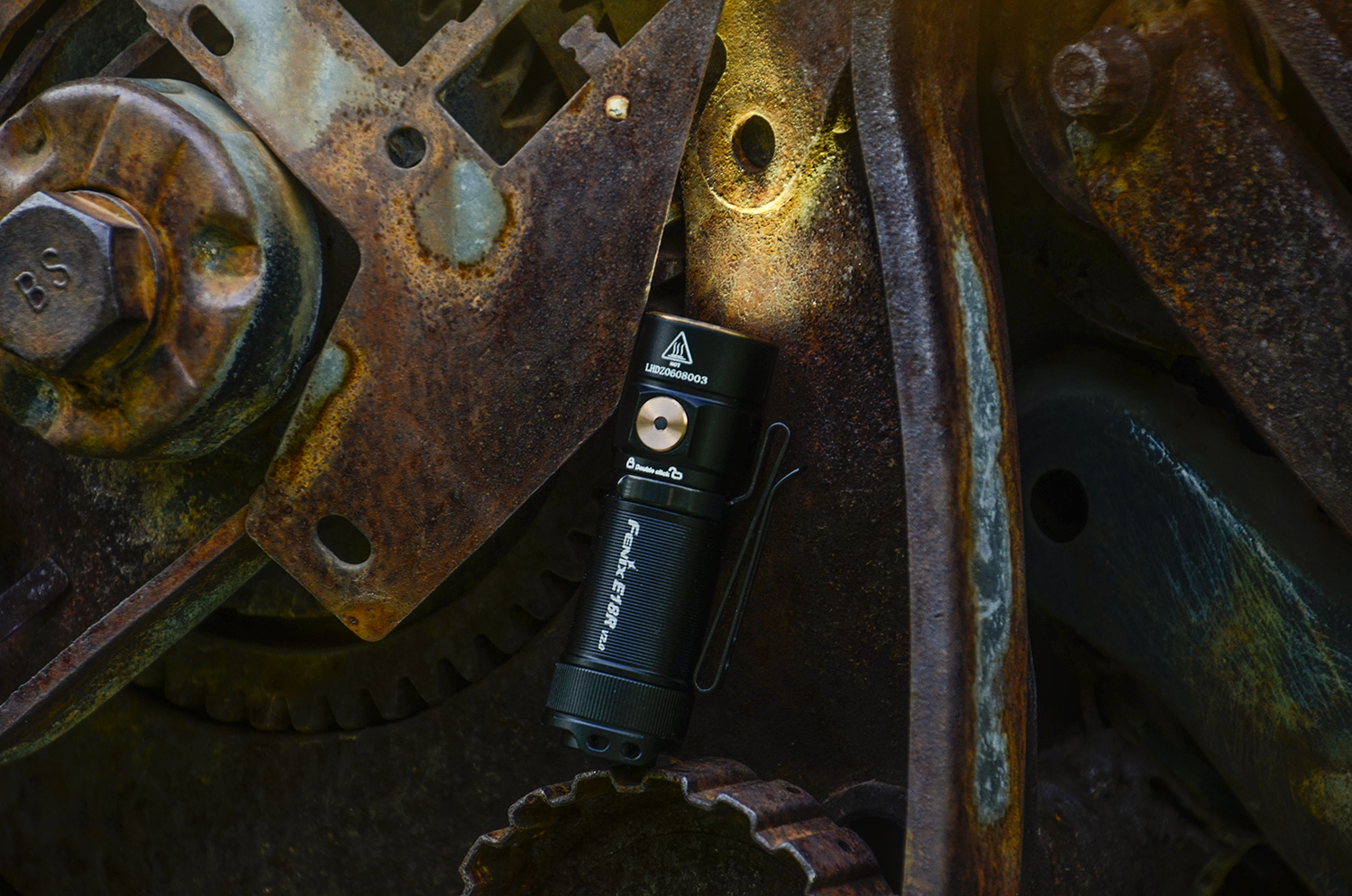

    E18R V2.0的尾部突出,中间平坦,两侧是上面说过的手绳孔凸耳,可以将手电立放在平整表面,配合柔光罩、彩色光锥等,实现不同的照明功能。
    平坦的尾部大有用途,其内部有一块强磁铁,这样就能将手电吸附在铁制品表面,实现解放双手的照明,显著提高手电的实用性,E18R V2.0又成了一盏灵活的工作灯。

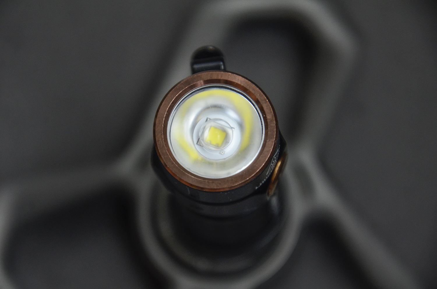

    别看E18R V2.0只有拇指大小,照明性能却不可小觑。发光元件是一颗Luminuss流明纳斯SST40型号LED灯珠,最高可以1200流明光通量,比前一代XPL灯珠的750lm提高了60%。
    灯头表面是一枚全反射TIR透镜导光,3535规格的灯珠配合透镜,这显然是为了实现远泛兼顾的照明,能够带来聚光+大范围泛光的匀光照明效果。

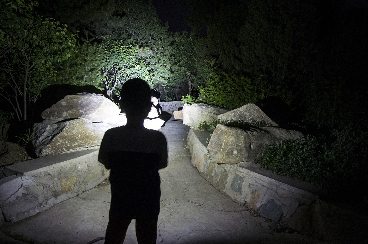

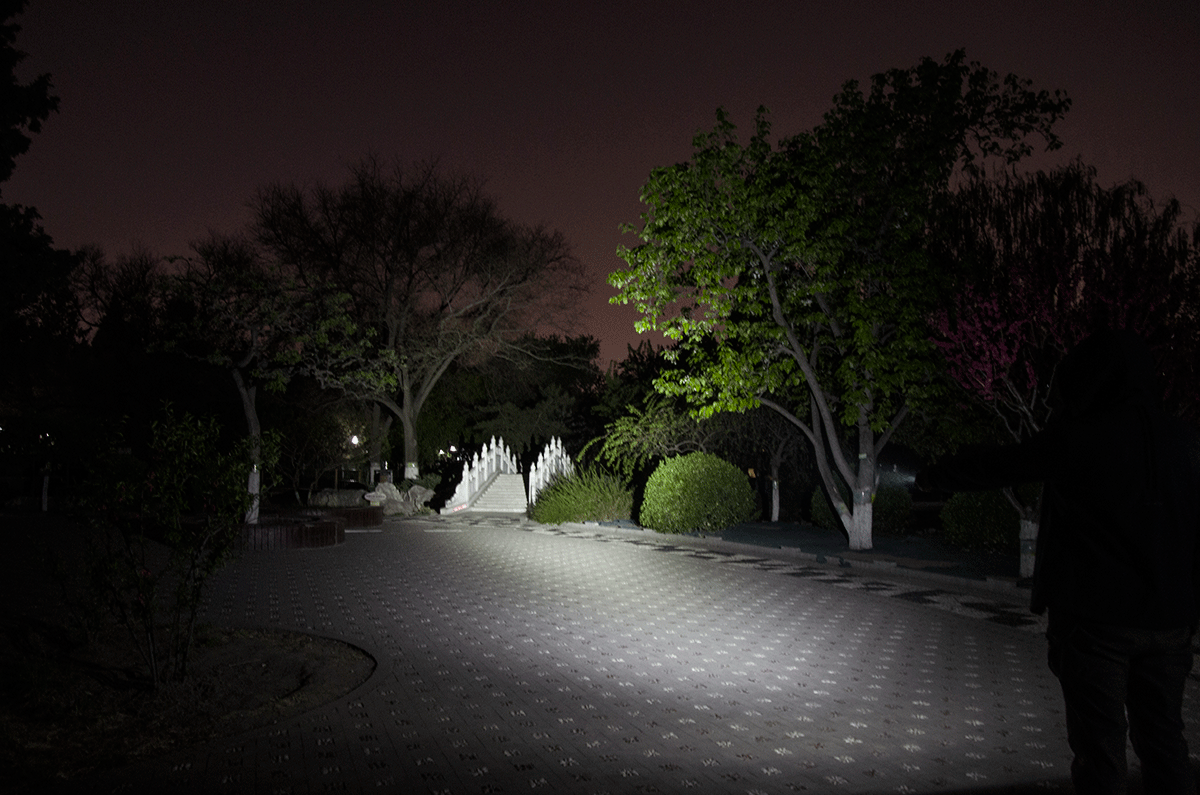

    这一点从照墙的光斑就能得到直观的认识:光线覆盖面积很大,中心正圆形主光斑与外围副光斑有明显的分界线,主光斑小而亮,内部亮度均匀,这是负责聚光——照得远;副光斑亮度由内向外逐渐变弱,直到与环境融为一体,形成柔和的照明效果,这是负责泛光——照得范围大。

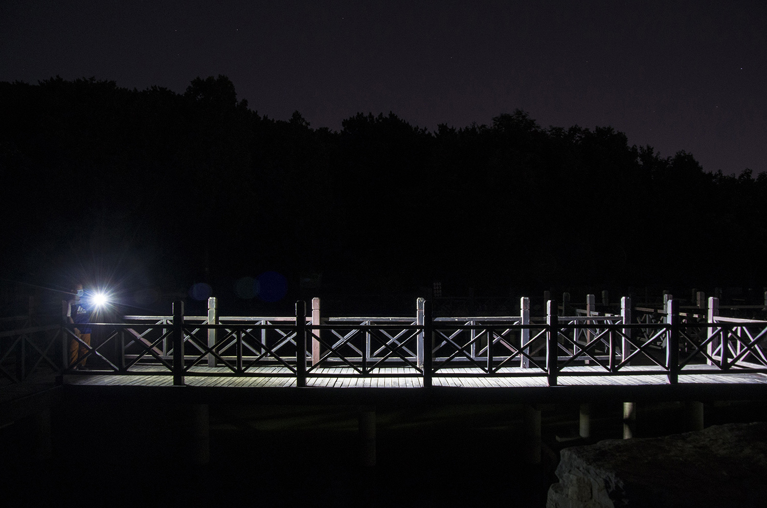

    要说照得远,E18R V2.0的最大照明距离能够达到146米,比上一代提高了10米,远泛兼顾的效果,看远近物体都比较清楚,对于一只EDC手电来讲,这种照明范围和距离已经很实用了。
    要说照得范围大,E18R V2.0的光线开射角度大约达到了170°,几乎从手电灯头表面向两侧铺开,左右视野非常开阔,中间亮度高,在空旷的户外具有很好的视觉感受。

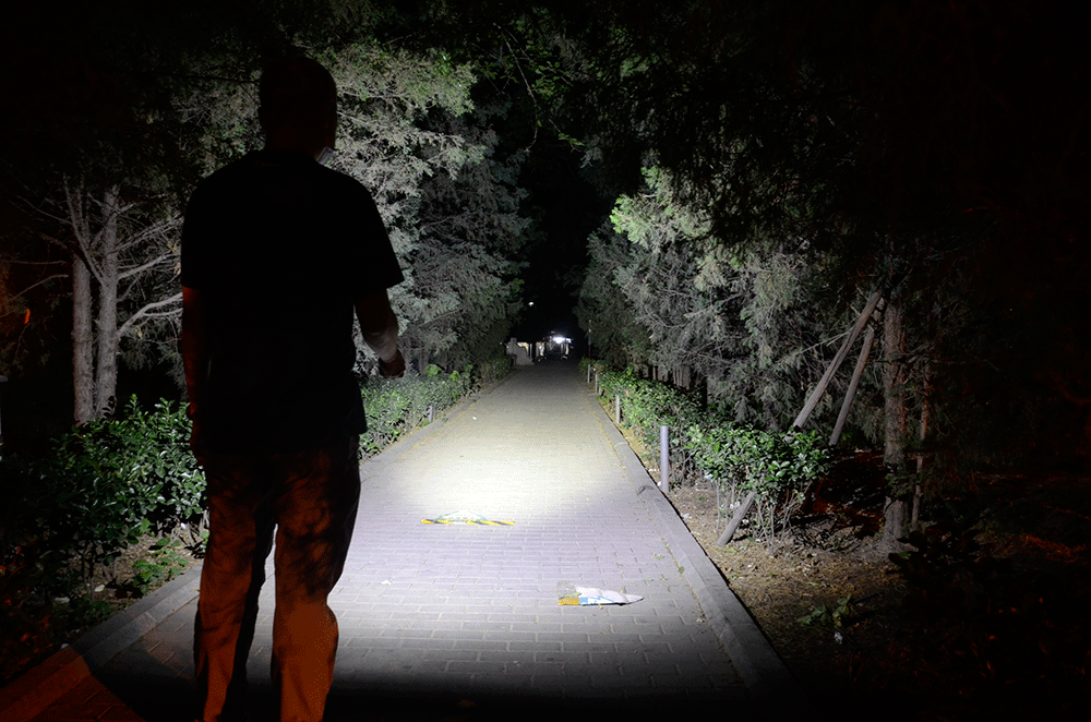

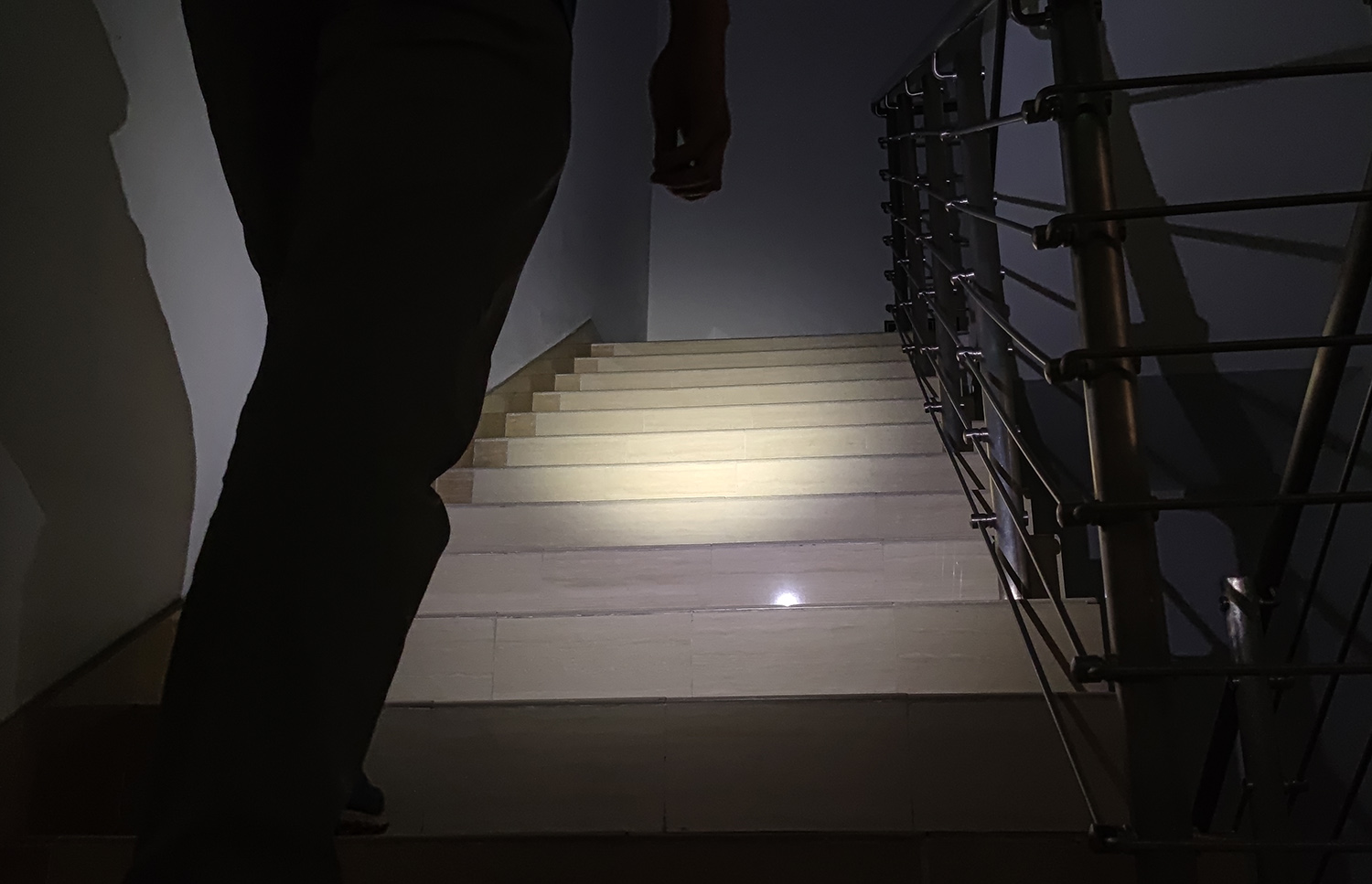

    熬夜加班,回到家楼道灯却坏了,随手掏出E18R V2.0,30lm的低亮档位就足够用了,大范围照明看清楚楼梯不成问题,最关键均匀光线不晃眼,这种实用的照明设计很贴心。

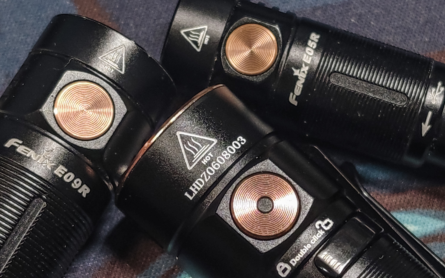

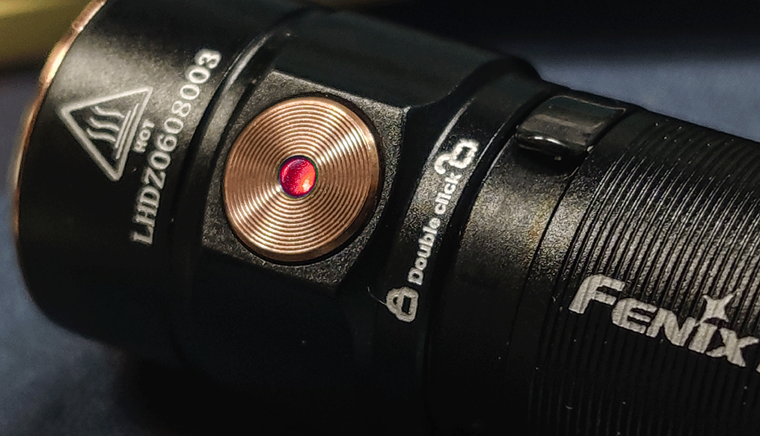

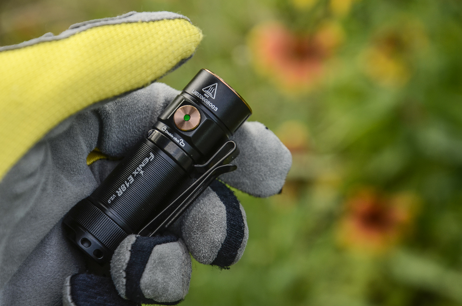

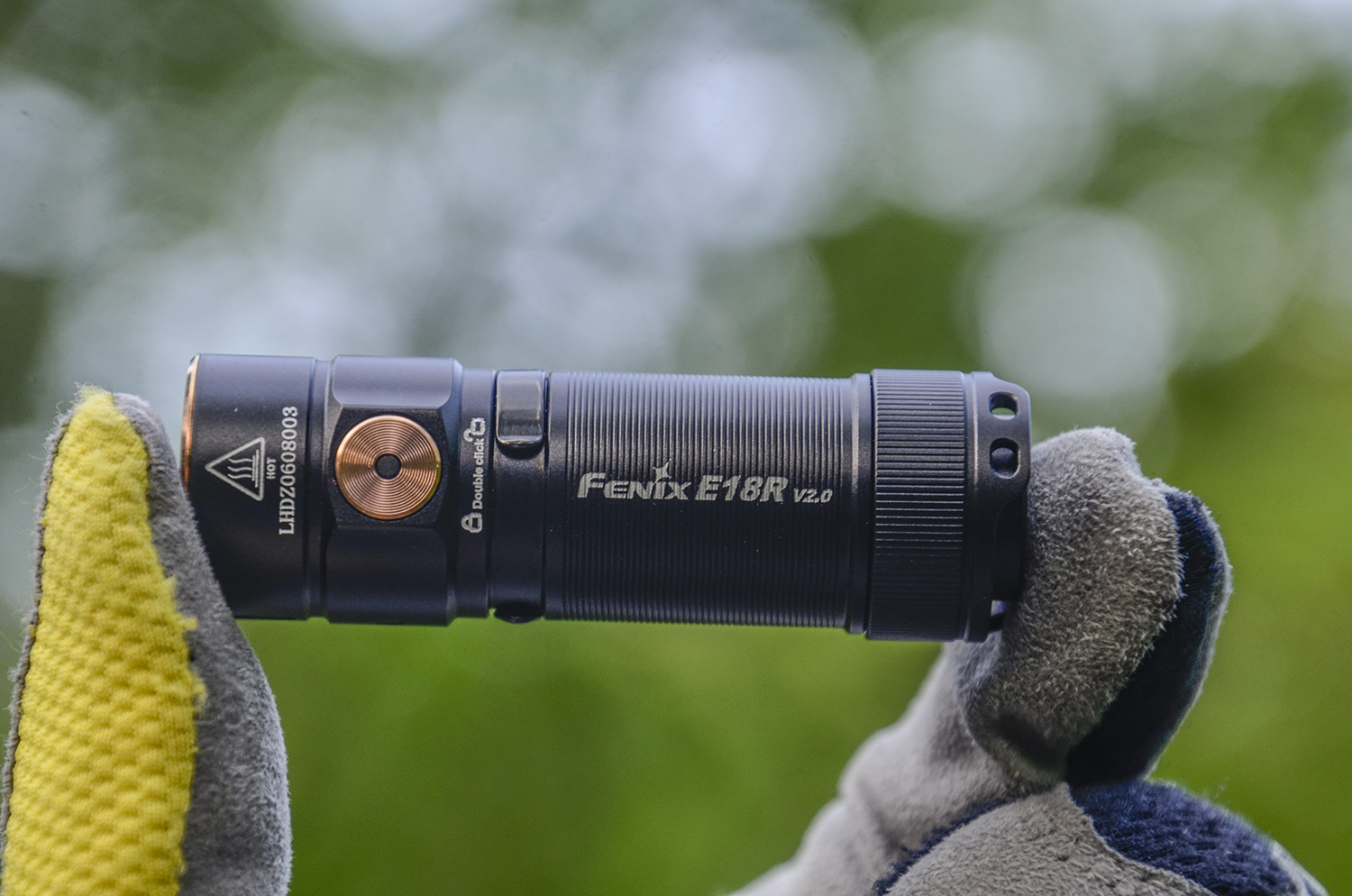

    作为EDC小手电,E18R V2.0采用了颈部侧按开关,同样是Fenix家族式颈部平台+金属按键的设计风格,开关表面同心圆环纹,手感细腻,保证操作手感。
    开关直径约为7.2mm,圆心处还有一个红绿双色电量指示灯。短按一下开关,或者每次开机,电量指示灯会自动点亮3秒,显示当前电池电量:绿灯常亮代表电量饱和,大约100%~85%;绿灯闪烁代表电量充足,大约85%~50%;红灯常亮代表电量不足,约50%~25%;红灯闪烁代表电量严重不足,约25%~1%,提示效果很明显。
    开关位于灯颈处,将手电握在手指中,拇指可以自然落在按键表面,反面操作使用,开关键程大约1mm,手感清晰。侧按开关为电子开关,寿命至少在几万次,平时可以放心按。
    长按开关约0.5秒开关机, E18R V2.0有五个常亮档位,分别是月光1lm、低亮30lm、中亮150lm、高亮350lm、极亮1200lm,开机后短按开关实现顺序换挡,以适合不同亮度需求。
    无论何种状态,只要电路通电,按住开关1.2秒以上,就能开启1200lm的爆闪档位,这确实符合人在紧急条件下神经紧张的正常反应,只要按住开关就能爆闪,可以让暴徒瞬间短时致盲,保证自己的安全。
    E18R V2.0的电路具有档位记忆功能,可以记忆除爆闪外的其余档位,也就是说开机将开启上一次关闭时的档位。我习惯将手电调至1lm的月光档位,这样每次开机就是月光档位,即便误碰开启,也能连续使用200小时,不怕电池过放损坏。

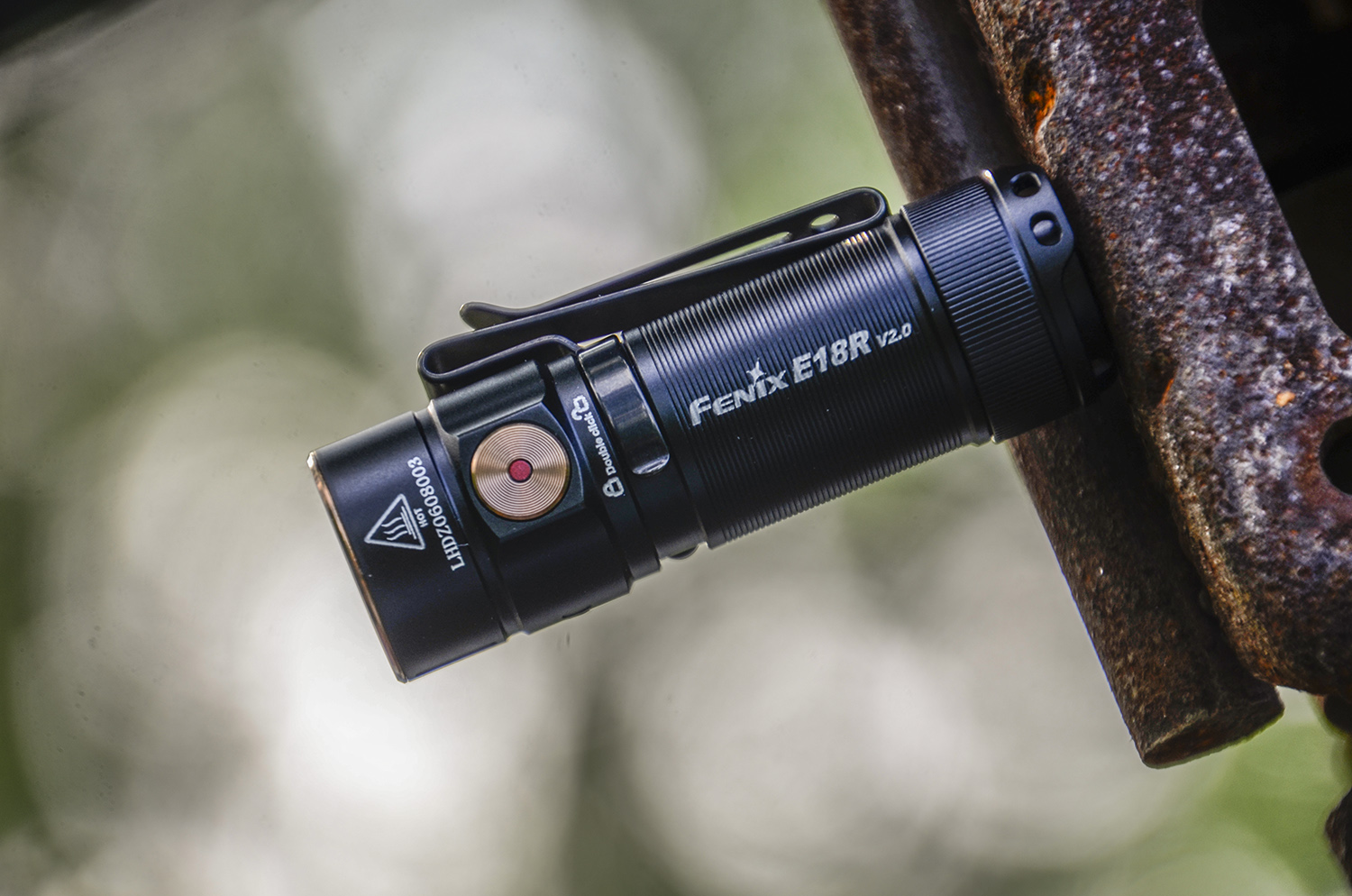

    说到误碰开启,Fenix为E18R V2.0做了三重防护,第一就是前面说过的端面导电。第二,就是开关电子锁,开关下方印有锁定解锁图案,只要在关机状态双击开关,就能实现开关锁定,锁定时主灯闪两下作为提示,解锁也是双击开关。
    另外,就要揭秘前面说的抱夹的作用了。这就是第三重防护功能,可以将抱夹转到开关上面,刚好可以挡住开关,实现物理防误触的作用。不得不说,这个抱夹设计得还真是挺巧妙的。

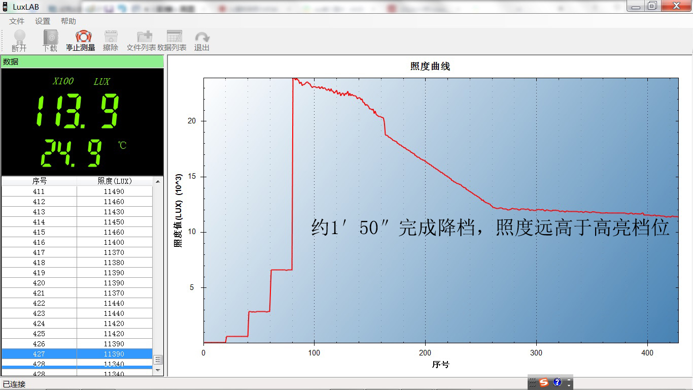

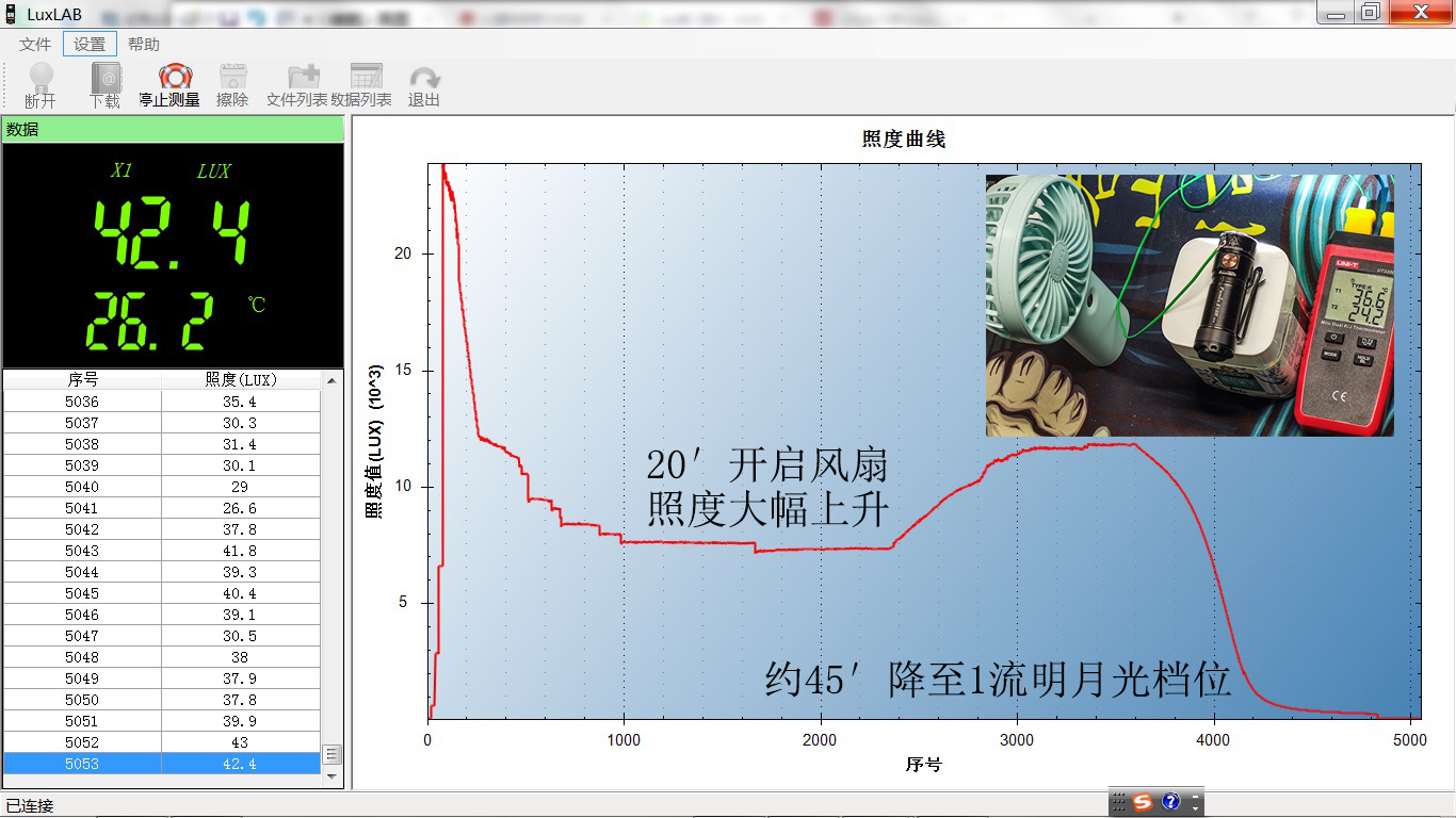

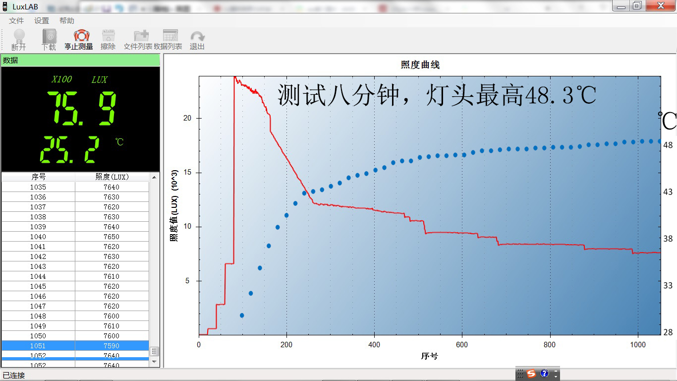

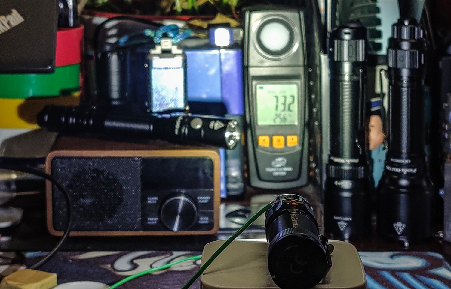

    性能还是得实测,使用专业照度计连接电脑画线,灯头连接热电偶测温,灯头距离照度计约60厘米,将电池充满开始做客观测试。

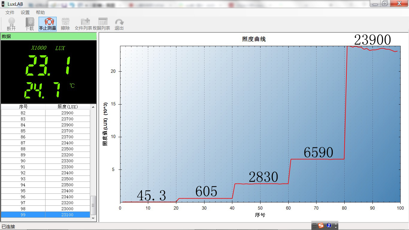

    先来看看,五个档位的亮度阶梯,图中用照度单位lux表示亮度,与光通量lm的对应比例大致相符。E18R V2.0的五个档位分布比较均匀,极亮的照度显著提升,这是在发挥灯珠的最大效力。
    开启极亮档位,功率大约12瓦,为了避免过热,手电开始缓慢降档,过程中的亮度变化肉眼看不出来,约1分50秒完成降档,降档后的照度约为高亮档位的2倍,手电仍在允许的条件下迸发最高的亮度,保证使用需求。
    在此期间,记录灯头的温度数据,也是随着降档功率下降,而降低了升温速度,最高达到48.3℃,触摸有些烫,而且筒身也比较热,铝合金的散热效果还是不错的,达到了全筒参与散热的效果。
    室温24.1℃,测试20分钟时,灯头温度稍微下降,为47.5℃。此时我开启一个小风扇,模拟室外通风环境,E18R V2.0的温控电路很灵敏,手电亮度显著提升,同时温度也进一步下降,续航约45分钟,电量即将耗尽,手电也自动将至1lm的月光档位,这个一直维持高亮度的续航能力确实很赞。

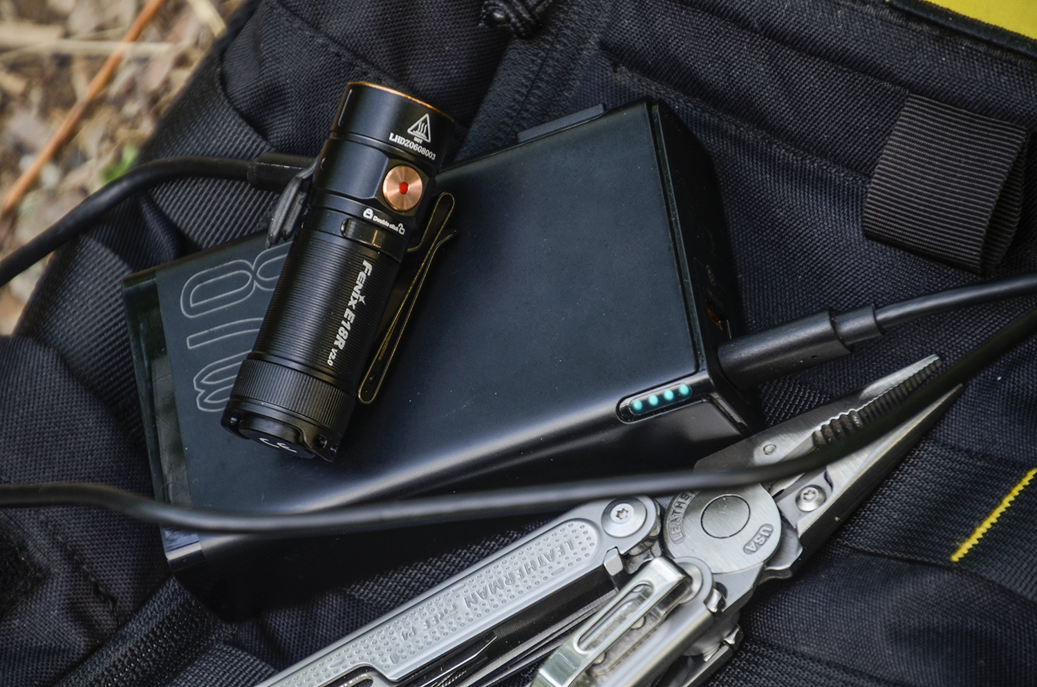

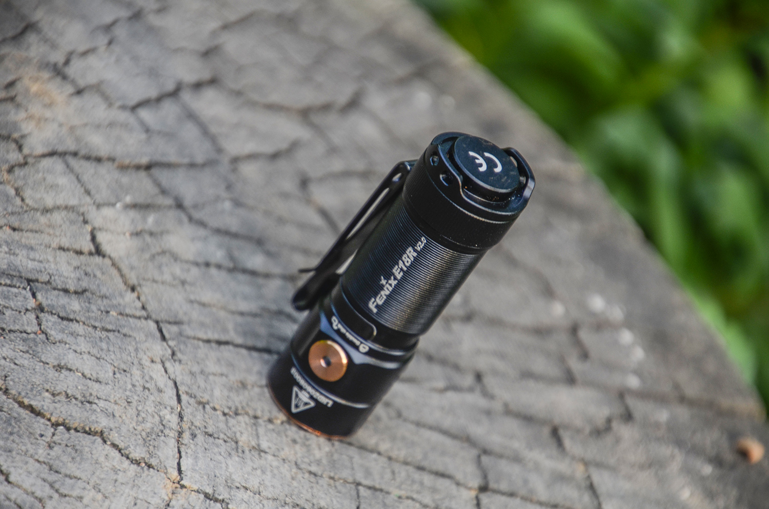

    E18R V2.0开关反面式充电接口,与上一代E18R的磁吸充电相比,TYPE-C接口的兼容性更好,不用多准备一条磁吸充电线,而且也不用区分正反,盲插就能充电。
    反正我去户外一般都会带一个充电宝,随时随地可以给用电设备充电,优点的户外生活心里才更踏实。充电中,开关中间的红色指示灯亮起,充满后转变为绿色,大约一个半小时就能完全充满。

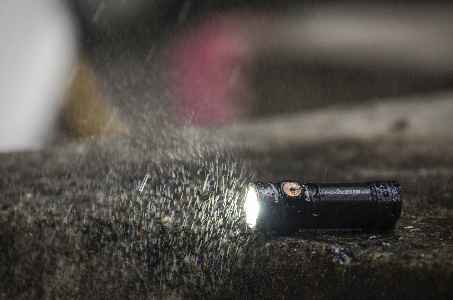

    螺纹有密封圈,充电口有胶塞封堵,使E18R V2.0整机具有IP68的电子产品最高防尘防水等级,反正淋着雨是丝毫不会影响手电工作,生活场景使用没有任何压力,也可以轻松应付各种恶劣的户外环境。
    E18R V2.0灯体比较轻,筒身用料又扎实,壁厚达到了2mm,灯头还有不锈钢压环作为保护,具备1.5米的抗跌落能力,使用中无意掉落,可能会略有露白,不会损坏手电正常功能,日常可以放心携带使用,正应了Fenix“为严酷环境而生”的产品定位。
