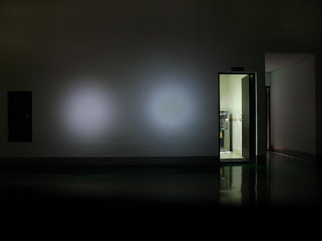

幾天前興高采烈收到IFE1,趕緊把電池充飽,接著來試試,發現不得了了請看圖
距離約8米
左為NDI (14500高亮) 右為IFE1 (16340高亮)
F2.8 /  1/20
這是真的嗎?還是我買到瑕疵品阿@@

    是不是黑心?ไม่ได้เป็นหัวใจสีดำ
     楼主| 发表于 2010-10-2 20:18 | 显示全部楼层
    who 发表于 2010-10-2 19:59
    中心的確黑心,並且很大一個@@"

    建议退换!很不正常!

    楼主家好大!!!图片没看出什么来
     楼主| 发表于 2010-10-2 20:28 | 显示全部楼层
    楼主家好大!!!图片没看出什么来
    UFO-123 发表于 2010-10-2 20:25
    沒有啦,這是在工廠拍的,所謂沒看出什麼來,指的是?

    NDI光斑不是有点△形?
     楼主| 发表于 2010-10-2 21:04 | 显示全部楼层
    NDI光斑不是有点△形?
    hawkstar 发表于 2010-10-2 20:38
    若是將距離拉近可能拍得出來~那是外圍光斑受攻擊頭的照型所影響

    没错 是攻击头闹的
    感觉NDI的光色 眼睛比较舒服

    看着是偏心
    发表于 2010-10-2 22:44 | 显示全部楼层
    右边的有黑心
    还挺严重

    黑心有,但不同意楼上的,用时不在意 影响也不大的,

    楼主,这样单纯对比亮度不是太合理。
    NDI在用14500的时候应该有一段时间是在直驱的状态的,14500直驱LED电流肯定超大的,这个情况下比IFE1亮也是有可能的。而IFE1的电路应该是全调整的电路,所以一开始到结束都保持最亮的状态。建议两个手电都同时打开10-20分钟之后再对比亮度看看。
    另外,我玩这么多手电,好像没见过哪个XP-G用光面杯是没有黑心的,估计是由于XP-G的物理特性导致的,图上这个效果已经比我手上的某款手电好多了。。。要没有黑心可以换OP杯
