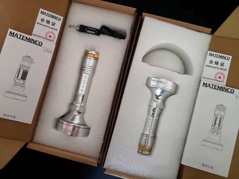

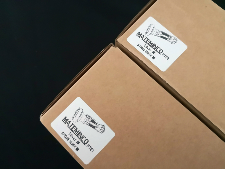

    迈特明酷 FT01 FT02 包装相对简单,使用硬质盒子包装,正面是迈特明酷的英文LOGO,盒子一侧贴有手电色温和型号的标签。
    整体配置如下:FT01手电1只,柔光罩一套,筒身备用密封胶圈2个,手绳1条,合格证、产品说明书1份,抱夹1个,电池充电器一套,配置两颗14500电池。 FT02 手电1只,筒身备用O圈2个,手绳1条,合格证、产品说明书1份,抱夹1个,电池充电线,配置1颗18650电池。

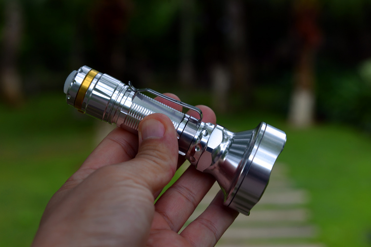

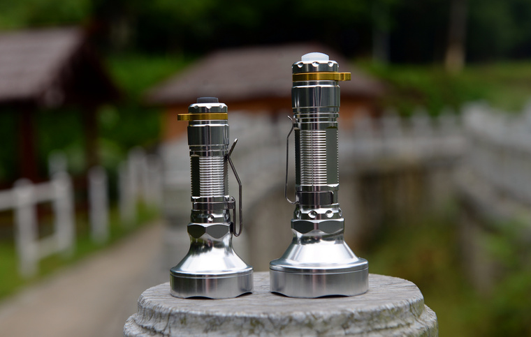

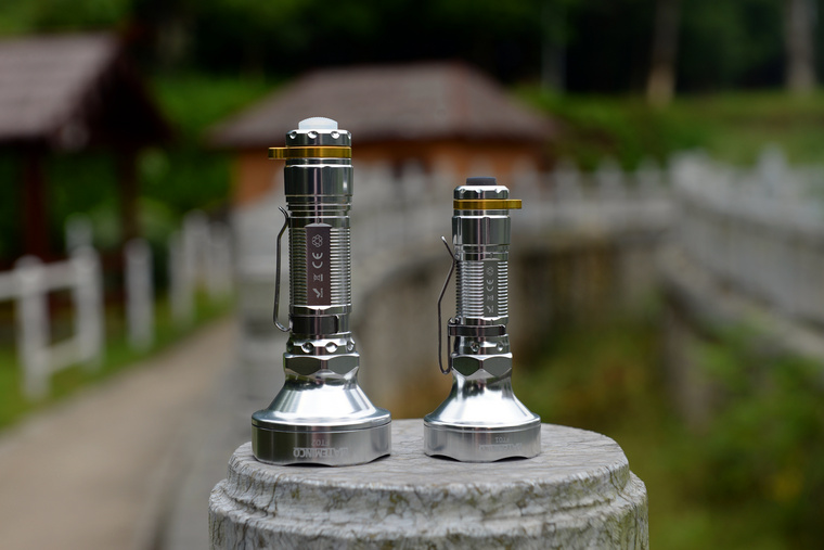

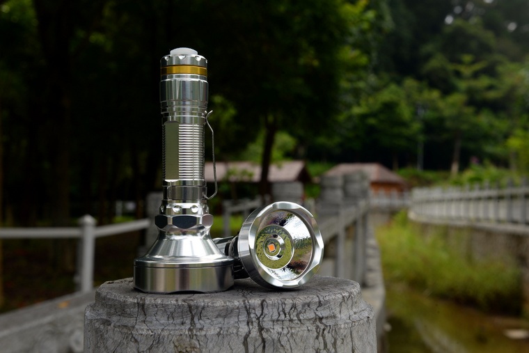

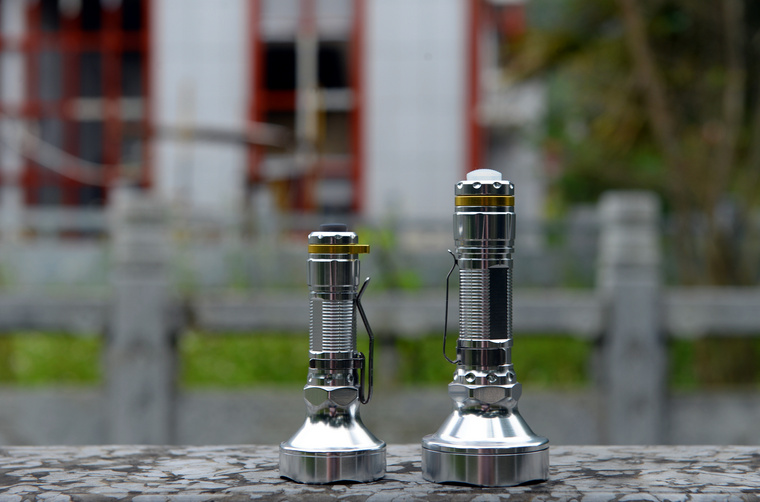

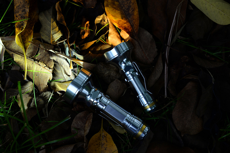

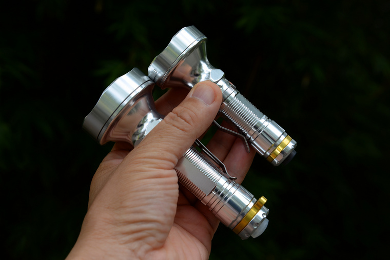

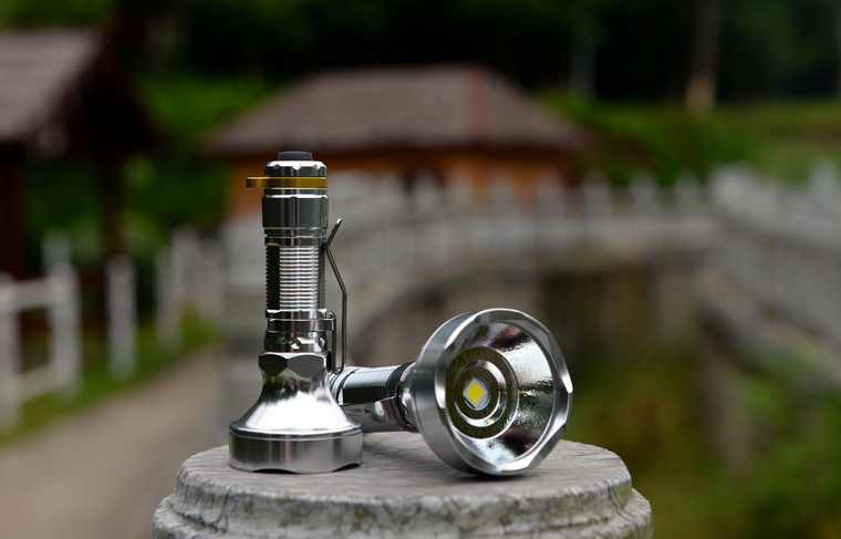

    迈特明酷 FT01 FT02都是采用近似于虎头的造型,两者外形一样,区别的只是大小,所使用的电池和配置的灯珠以及色温和光通量。两款手电都是采用铝合金材质经过处理、镜面抛光,显得高大上。 FT01 FT02都是采用反向开关,开机后通过半按或者扭动尾盖来调光,端面导电,扭松尾盖手电即可熄灭。都是5个常规档位。

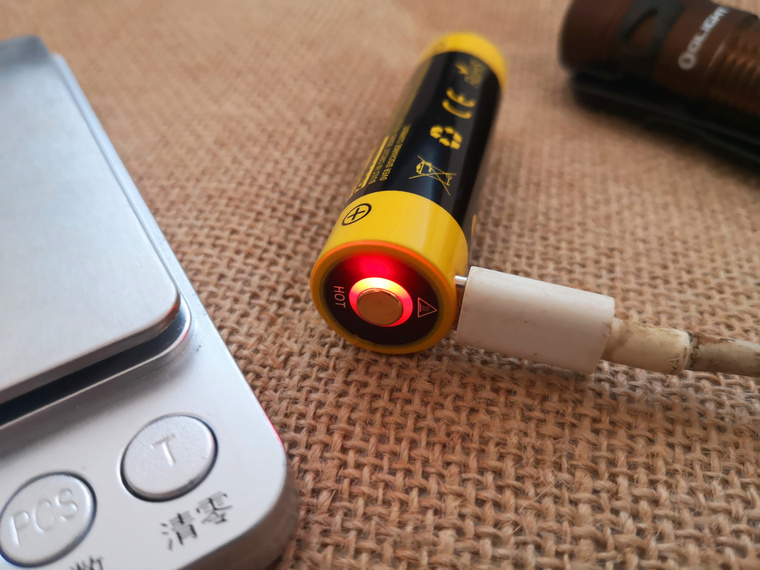

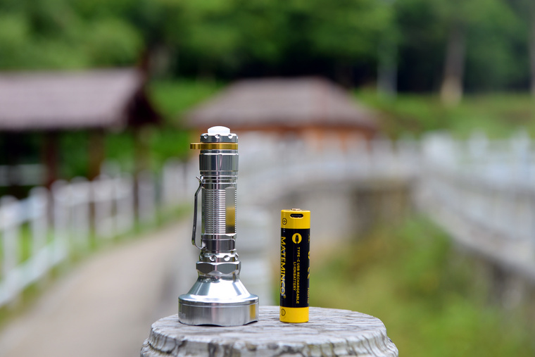

    FT02配置一颗尖头2600mAh带TYPE-C充电口的18650电池,这个容量稍微有点小,户外使用建议多带一颗电池备用。不过现在官方店有两电一充的选项了。
    FT02配置的电池在充电中正极端会呈现红色闪烁状态,充满红色指示灯静止不动。这和常规的绿色指示灯静止不动有所区别,还请注意。

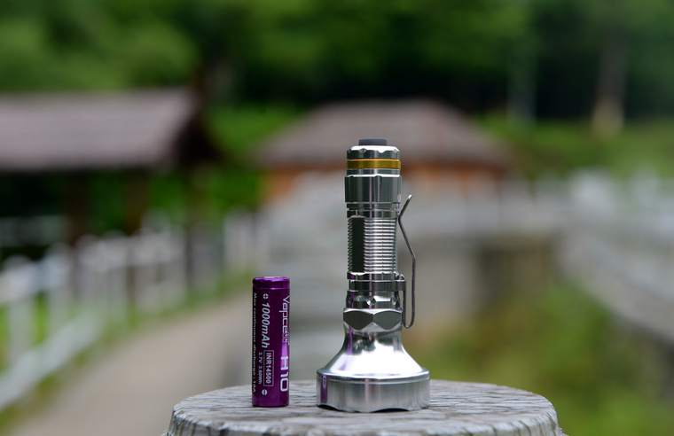

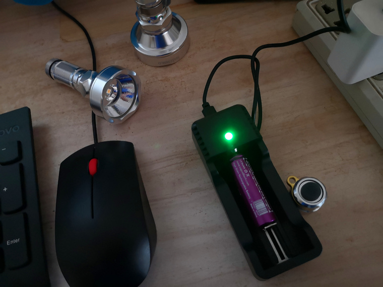

    FT01配置两颗1000mAh平头14500电池,同时随最包装配置有充电器。单颗电池最短可以使用60分钟。

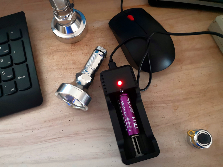

    下图是随包装配置的14500充电器.这个手电圈内的筒友都不陌生,很简单很实用的一款锂电池充电器,充电中呈现红灯,充满显示绿灯。

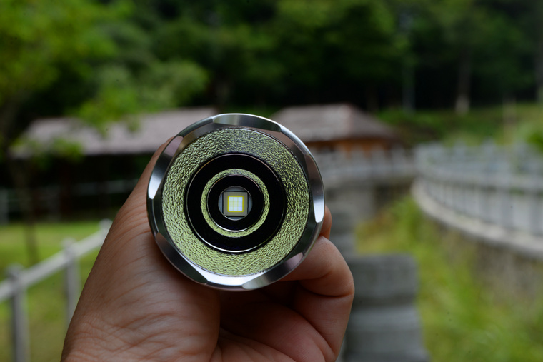

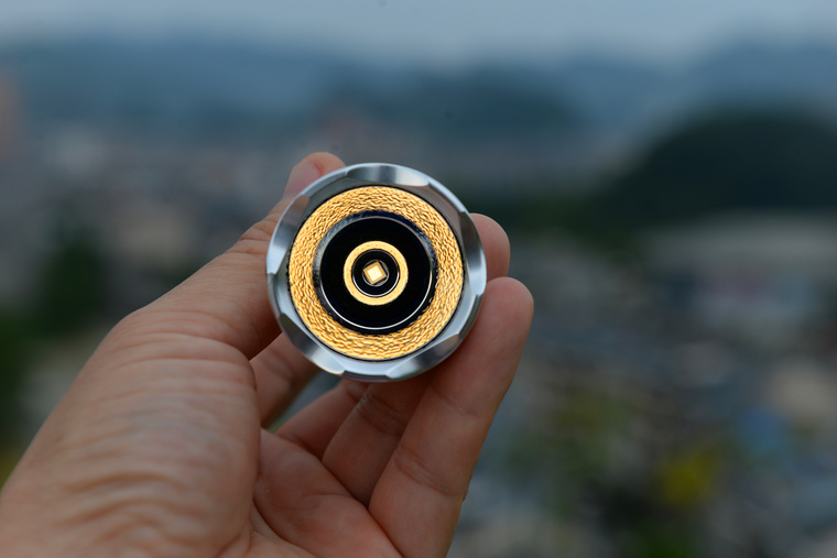

    FT01手电配置SFQ43 LED灯珠,色温3000K,最大光通量1250流明,最大射程209米,FT02手电配置昌达SFH55.2 LED灯珠,色温6500K,最大光通量6160流明,最远射程346米。
    下图是月光档状态下的图片展示,相机没有捕捉到频闪,同时通过图片也可以看出灯珠居中,细节处理不错。两款都是橘皮浅光杯,近距离使用效果不错。
    白光和暖白光主要是色温、功能与应用场所上不同。暖白光色温在3000k的范围上, 比较温暖,白光色温6500K,侧重于亮度上,属于清冷的色温。在功能方面暖白光居家时非常适合用来阅读、当做床头灯或者是夜间照明的暖光灯。白光主要是照明的光源。

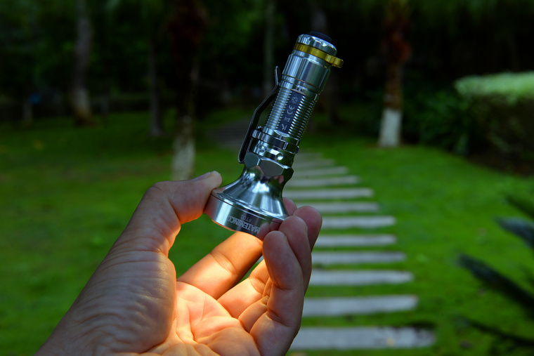

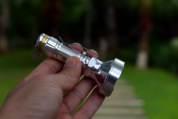

    两款手电都配有不锈钢抱夹,筒身多边多槽设计,除了防滑散热,夏天使用还可以辅助排汗。整体颜值担当,小巧玲珑。尾盖上设计有铜环,除了穿手绳外,还可以固定手电,在使用柔光罩时不会摇晃。

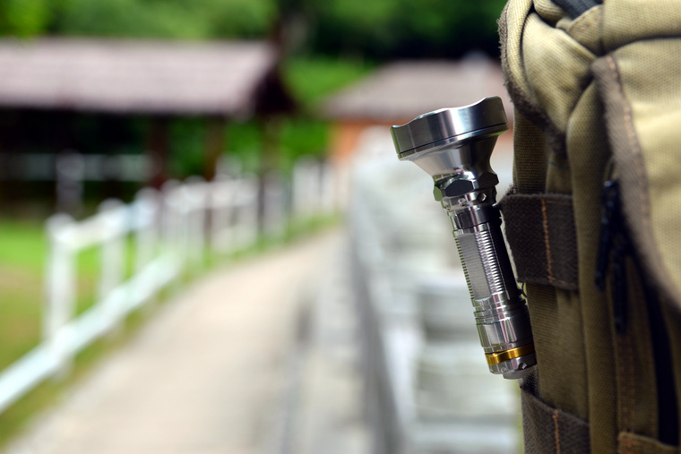

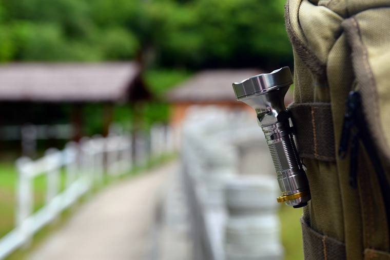

    FT01/FT02都配置不锈钢抱夹,FT02抱夹可以360度旋转,FT01会碰到六边形筒身。利用配置的抱夹可以把手电卡在包包上,口袋边缘或者帽檐上,携带使用更方便。

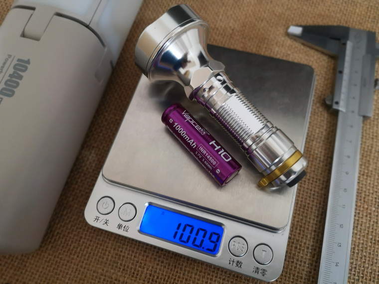

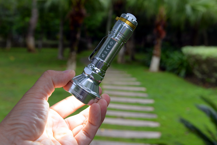

    FT01:长度98.5mm,灯头直径43.5mm,筒身直径22mm.重量:78g(单手电)
    FT02:长度118.2mm,灯头直径51.5mm,筒身直径25.6mm.重量:118g(单手电)
    经简单测试,数据差不多。

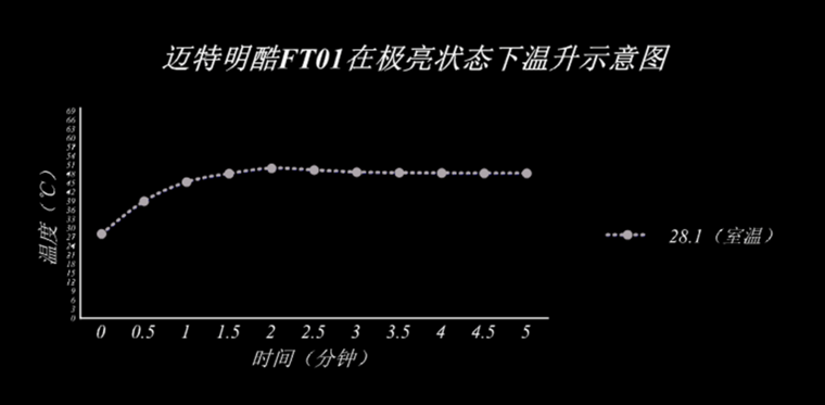

    下图是使用高温快速电子测温仪对FT01/FT02在极亮档位降档散热情况做一个简单测试。当时环境温度28.1,室内,无风。使用的是配置的电池,满电状态。曲线图依次是FT01/FT02.

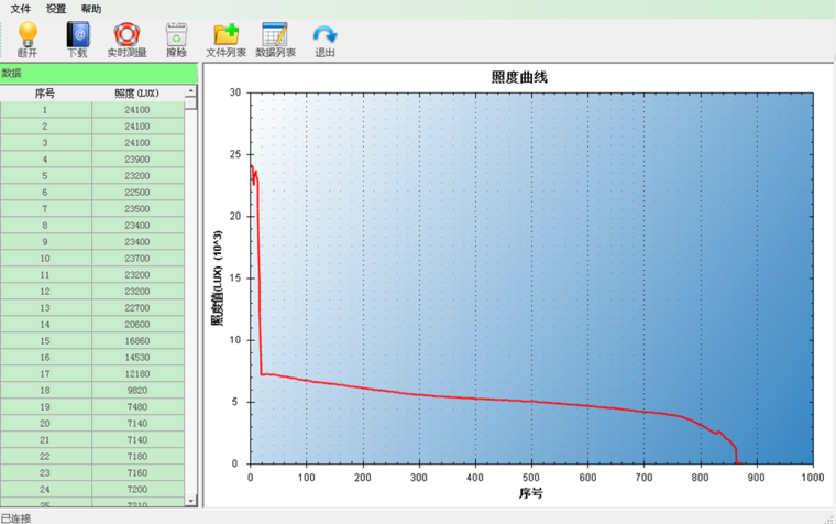

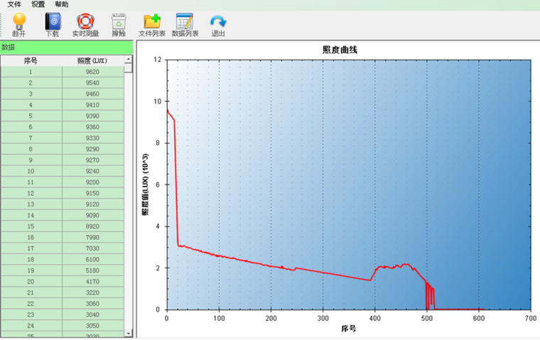

    下图是对FT01/FT02降档和照度及运行时间做一个简单测试,使用照度计为GM1020高精度数字光照度计,距离手电垂直距离1米,每6秒1个数据。测试时使用配置的电池,满电状态。曲线图依次是FT01/FT02.

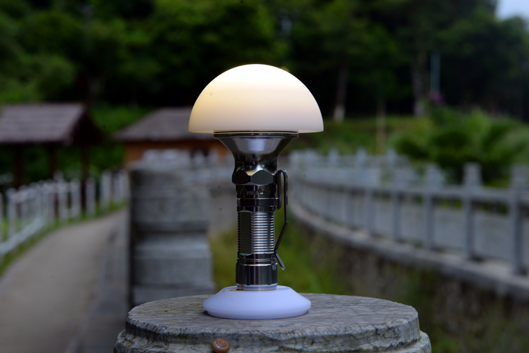

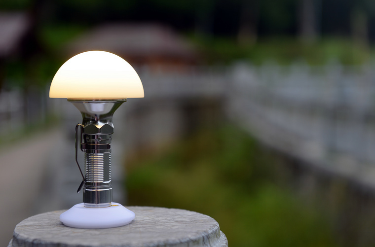

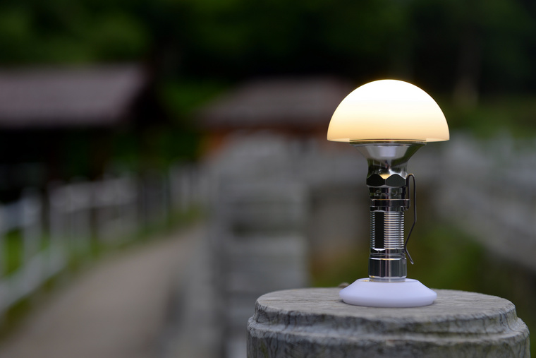

    FT01配置有柔光罩,柔光罩灯光柔和,不刺眼,常使用在室内或者需要有氛围的场景。或者当做台灯,或者当小夜灯。效果不错。

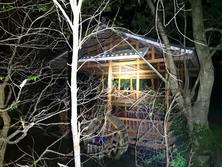

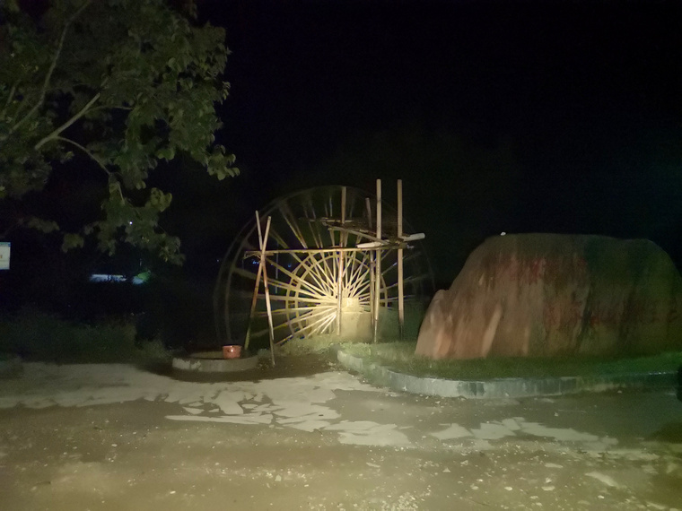

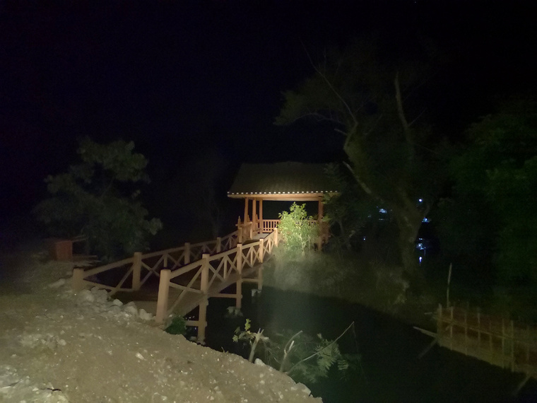

    以下图片是对户外场景做一个简单测试。
    首先是FT01,FT01光通量1250流明。小核心灯珠,尽管灯杯比较大比较浅,但看图片还是有聚光效果的。

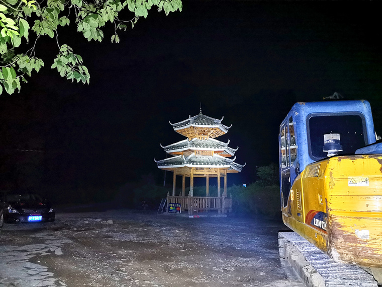

    以下是对FT02简单测试。FT02光通量6160流明,户外使用和FT01相比,就显得亮堂多了。不过肉眼看到的和相机拍出来的都仅供参考。具体以积分球数据为准。
