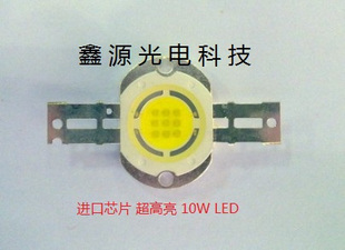

    价格和参数都很诱人,不知道有没有筒友买过?今天无意中搜到的,感觉真便宜啊,就怕参数有水分。别家卖的10瓦LED一般是最高不到700流明。参数介绍:
    采用台湾进口芯片,先进的自动生产线封装,性能稳定。
    功 率 :10W
    光 通 量:750-800LM
    顺向电压:10-12.5V
    额定电流:800mA-1000mA

    楼主难道说的是这种? 台湾艾迪生产的?寿命不行电压太高,不如上P7四十多

    这个价格,这个流明数很正常,其实是9颗1w的芯片3串3并组成的。用电筒上不太现实。

    很正常,是那种国产的LED阵列。10W,750-800LM,折合1W有75-80个LM,比R5效率少了一倍。

    这个分散的核心很不利于光学设计,还是用¥4的OSRAM,独立基板独立光杯独立电路比较好,口味重的也可以3串OSRAM,电路用东城的V1电路,单双锂驱动
    发表于 2010-10-10 17:20 | 显示全部楼层
    买过国产的5W,四颗1W的核心两并两串,亮度能和Q5相当吧,这个应该是1WX9,亮度应该还是可以的,就是核心大配不上光杯吧。
