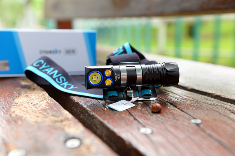

    头灯盒子采用环保精美侧面带磁吸的白蓝色为主色调硬纸质盒子包装。外包装正面主要是该头灯的品牌、型号及主体照片。
    包装盒背面是一些商家联系方式、二维码及CE认证标识等。由于这些产品主要是出口国外,所以包装盒上全是英文。

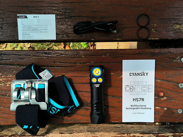

    整体配置如下:头灯带和固定夹,内含电池的头灯,说明书、保修卡、充电线和密封圈。

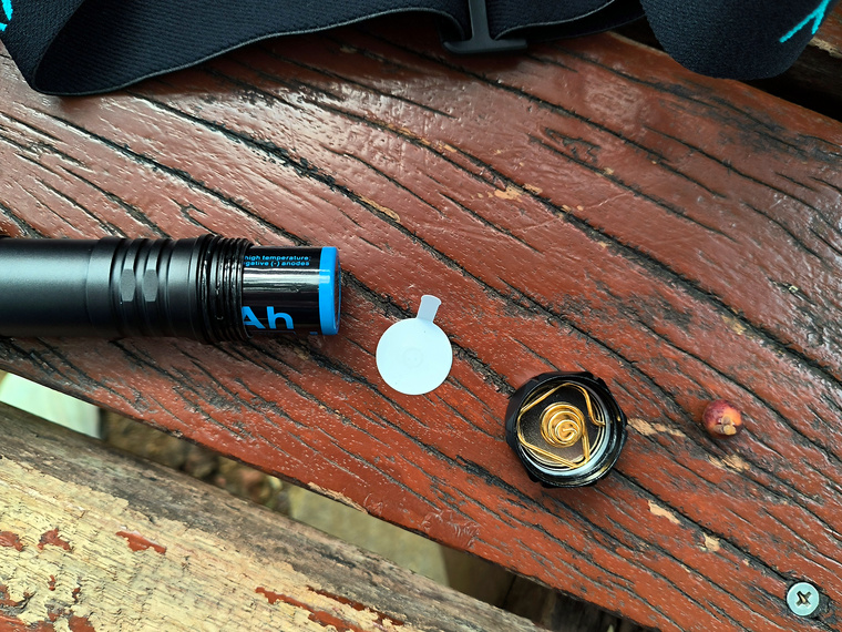

    产品使用时,记得把电池尾部白色绝缘片拿出来。这个绝缘片的作用主要是保护产品电路在运输途中不会因意外误触侧按接通电源点亮手电。HS7R尾部连接属于端面导电,端面导电的手电如果怕误点亮,把电筒尾盖逆时针旋出半圈,手电就无法点亮了。但是端面导电的手电使用时必须把螺纹扭紧。

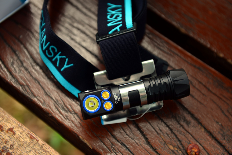

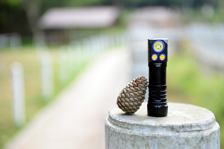

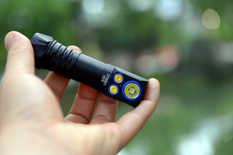

    CYANSKY HS7R装上头灯带就是一款头灯,取下来就是一款拐角手电,不过充当手电的时候建议设计一个抱夹会比较方便和完善。HS7R分为一颗白光主灯和两颗中白光副灯。

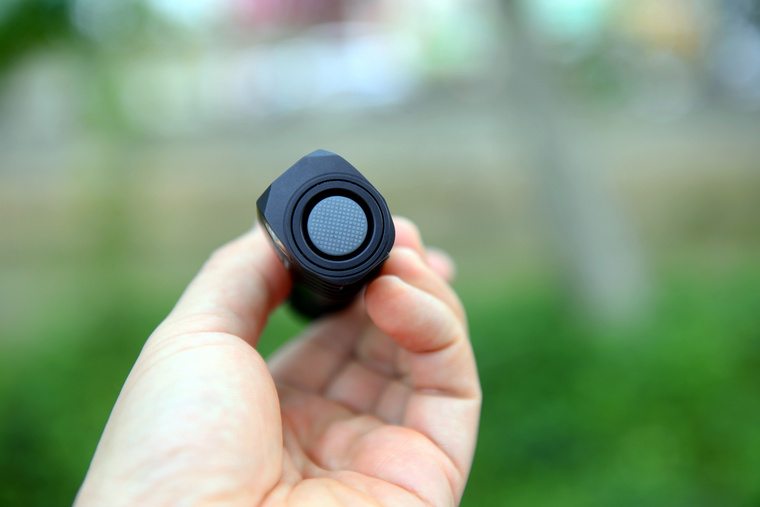

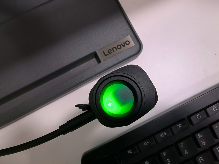

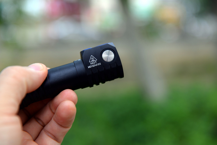

    下图是HS7R主灯的操作按钮,位于头部的硅胶按键设计有细密凸起颗粒,这样避免防滑,操作更稳定,就是戴手套也可以方便工作。并且按键下方设计有充电指示灯,在充电过程中会有提醒功能。
    侧按键控制两颗中白光侧灯的操作,侧按键和主按键单独使用,不能同时打开工作。

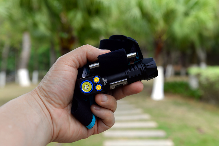

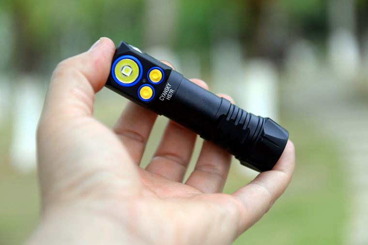

    HS7R整体掌心大小,方便携带,随包装配置有简易收纳袋,出行容易收纳。

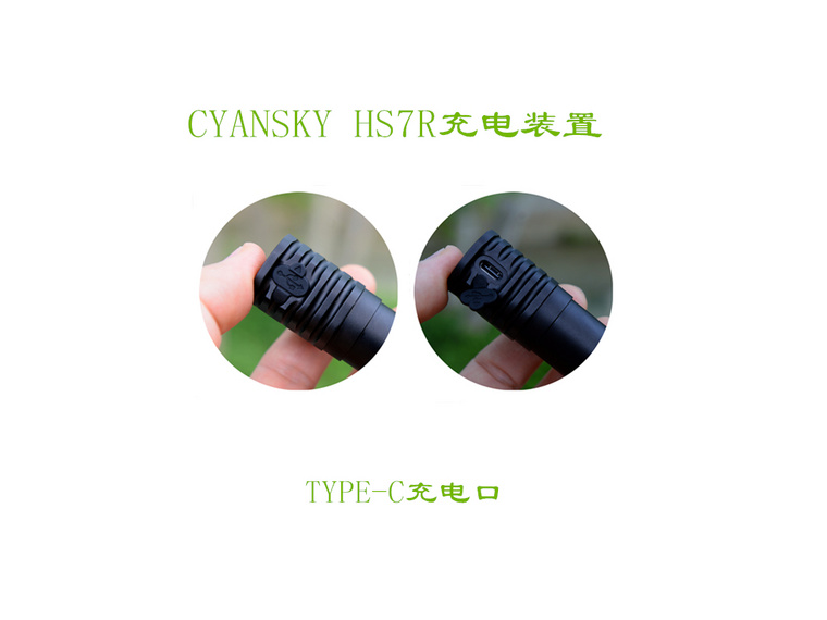

    产品设计很用心,看充电口胶塞就可以看得出来,因为手电成本大部分在开模上面。HS7R设计有TYPE-C充电口,这样的充电口不分反正,大人小孩都会使用。

    充电中主灯按键指示灯显示红色,充满变绿,充电中头灯可以使用,但是主副灯都是只能打开一个档位。支持5V/2A充电,2小时充满。

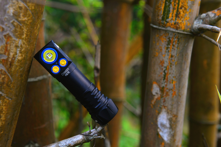

    头灯尾部平坦,做为手电使用可以完美倒立,晚上停电应急可以临时照明使用,360度旋转,可以随意改变照明角度。

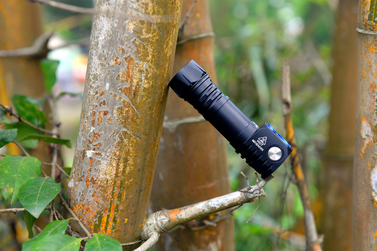

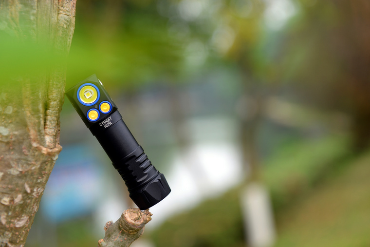

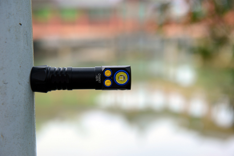

    HS7R具备尾部磁吸功能,在特殊的场景或者双手局限性不能分身的情况下,可以把手电吸附在铁质物体表面,彻底解放双手,在狭窄的空间也可以实施工作。

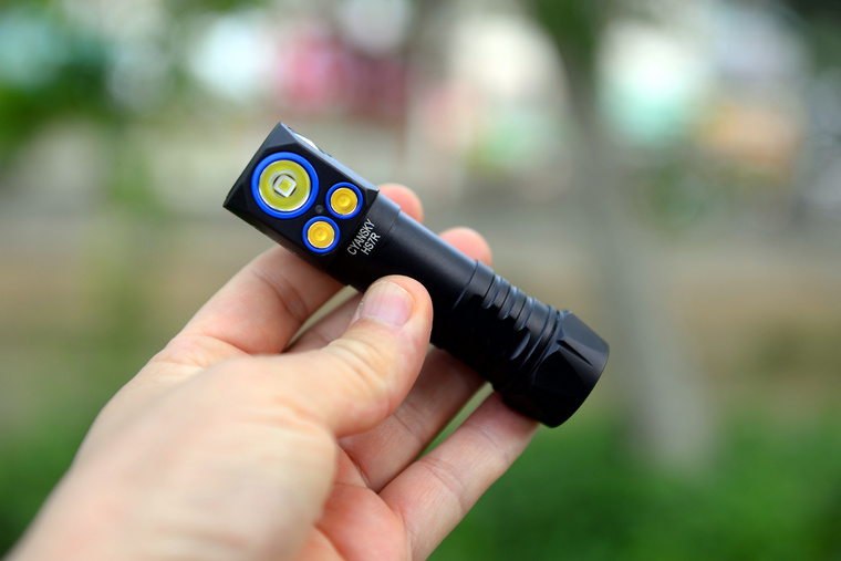

    整体做工细致,三灯珠完美居中,没有歪斜现象,下图可以看得出,细节处理不错。HS7R设计聚光角度20度,泛光角度90度。

    和其它头灯带相比,HS7R配置的头灯带比较宽,35mm的设计不会因为戴头上勒的太紧而感觉难受。头灯带设计有调节扣,头径尺寸不一时只须轻轻一拉。夹子拆卸方便,只须轻轻一按一拉。

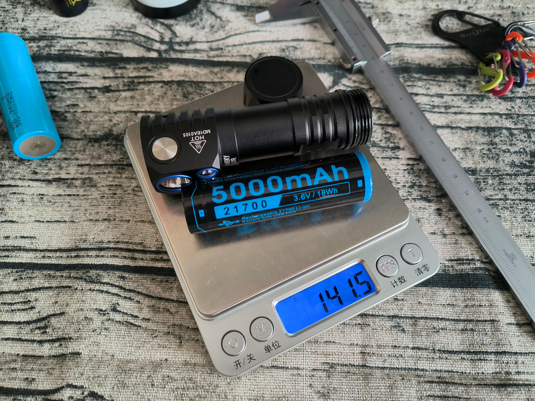

    整体尺寸103mm(长度)*26mm(高度)*32mm(宽度),(含电池)142g。
    经过实际测试,误差不大。

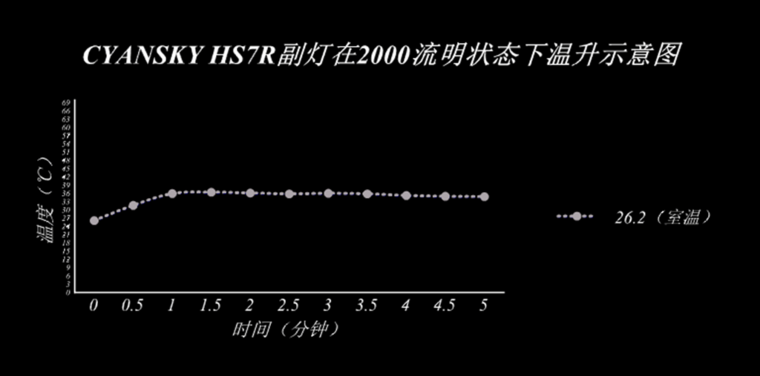

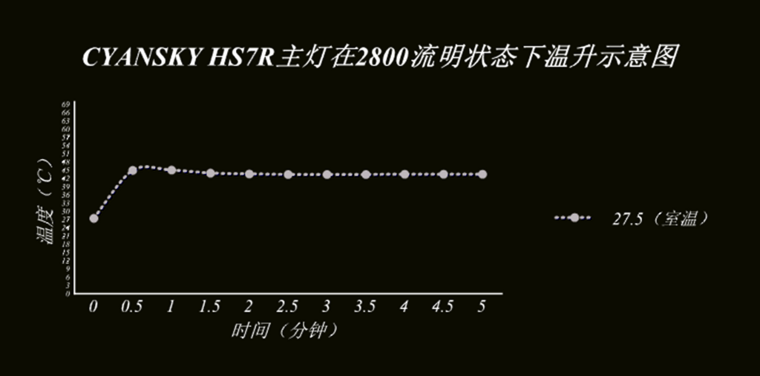

    下图是使用高温快速电子测温仪对这款HS7R头灯主灯进入2800流明和副灯进入2000流明散热性能做简单测试。测试时的室内环境温度为27.5和26.2摄氏度,无风,静态,测试时间5分钟.由于测试受室温和测试环境位置以及测试者水平的影响,数据可能存在误差情况,以下图表数据仅供参考。

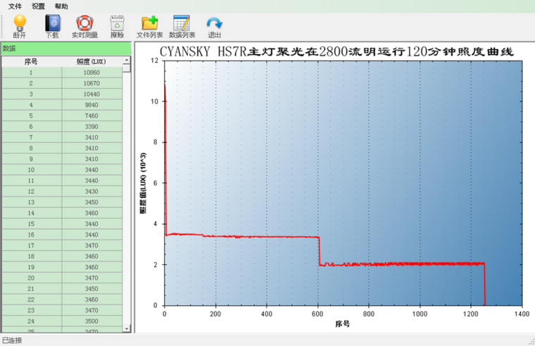

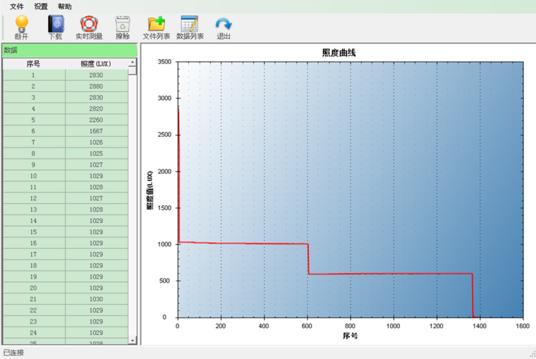

    关于照度及续航方面,由于每个测量者水平的差异和所用设备精准度以及时间位置等方面差异,和官方数据可能会有所出入,以下图片所有数据仅供产考。使用照度计为GM1020高精度数字光照度计,距离HS7R手电垂直距离1米,每6秒1个数据。测试时使用配置的电池,满电状态,室温,密闭空间,无风。下图依次是主灯白光2800流明,副灯中白光2000流明。

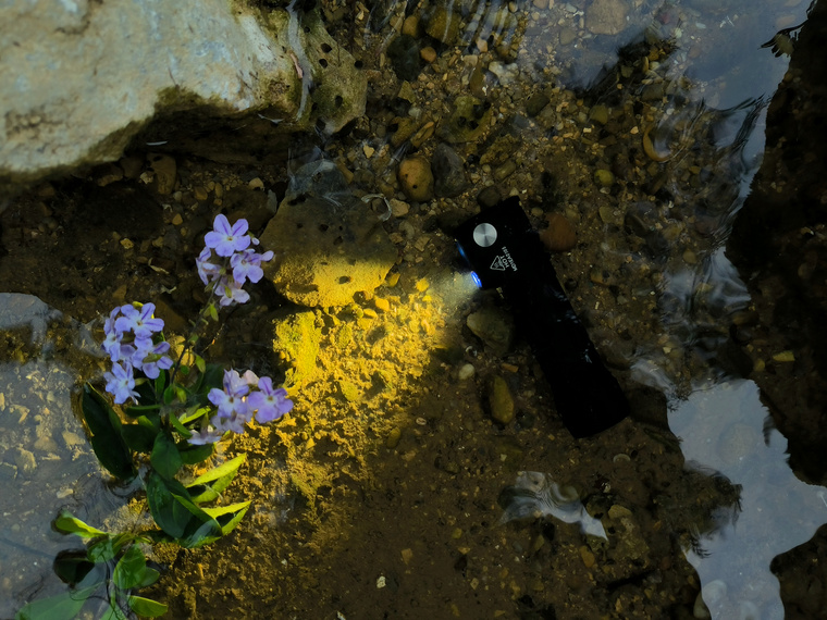

    对于防水,也简单做了测试,目前没发现任何问题。

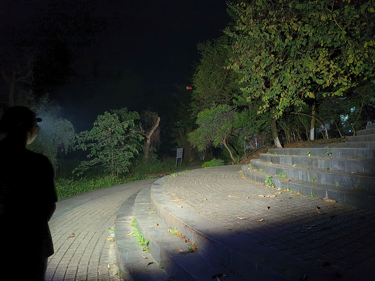

    主灯2800流明白光,副灯2000流明中白光,户外使用看到的视觉效果是不同的,同等光通量下,白光会感觉稍亮一点,但是有点刺眼,中白会感觉稍暗一点,但是更柔和一点。以下是三组图片对比情况。

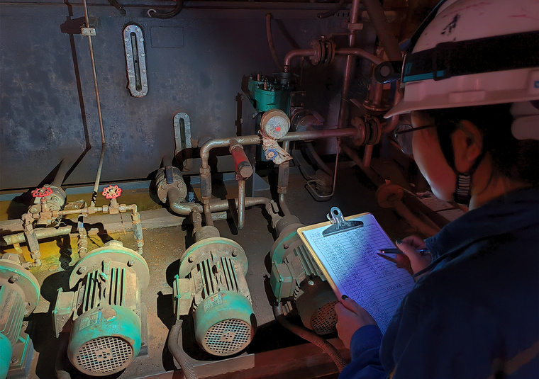

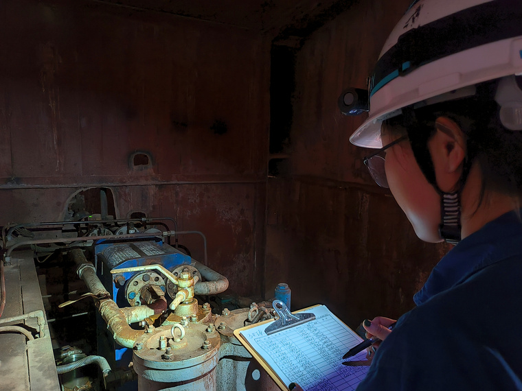

    头灯主要是用在户外徒步,工业生产等需要解放双手的地方,以下仅仅是工业基地巡检油站数据时的场景。
