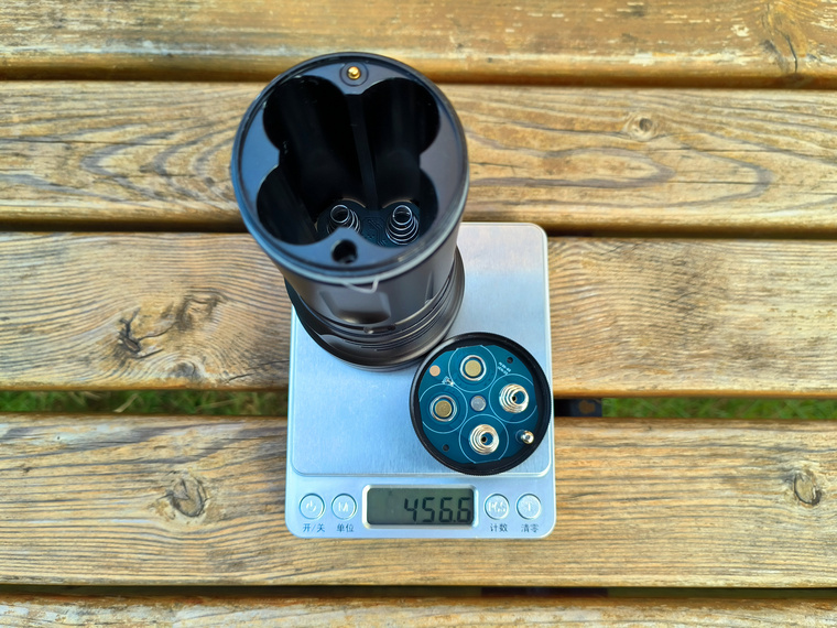

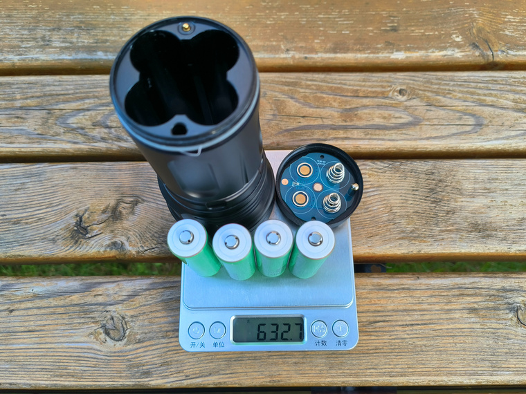

    筒壁内侧光滑,内部没有电池架,电池仓为数控机床直接切削出来的,四颗电池都有其独立位置。这款不是端面导电,是由尾盖内侧电路板与电池连通 ,不能靠扭松尾部螺纹断电。

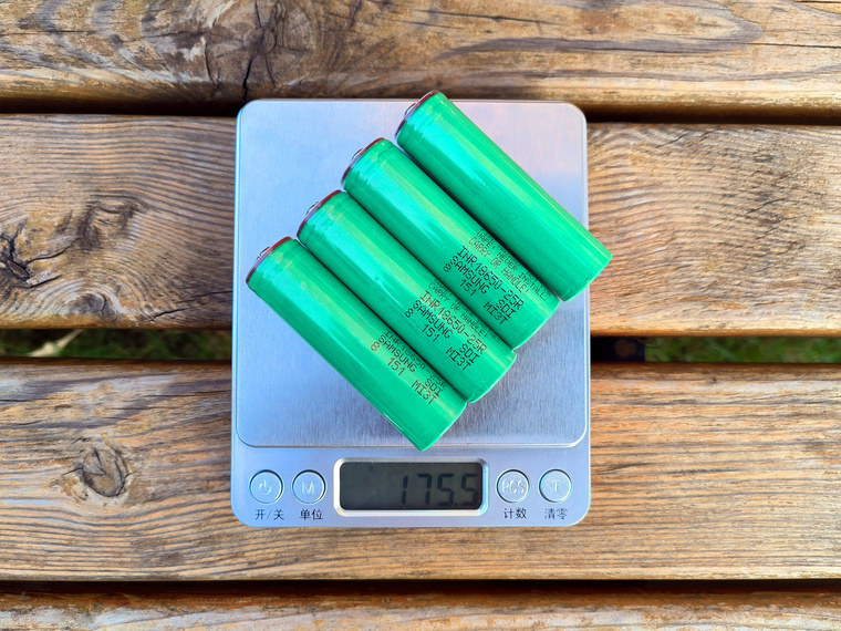

    NK19配置了四颗尖头18650电池,我用手里的三星平头电池试了一下,可以使用。
    放入电池时,需注意电池正负极方向.放错不能点亮手电。
    安装尾盖时,请将尾盖内侧的子弹头定位销,对准电池仓内的凹孔,即可正常将尾盖旋入电筒。
    这是灯头位置的导电柱,与电池棒末端的导电柱接触,扭紧螺纹才能连通。

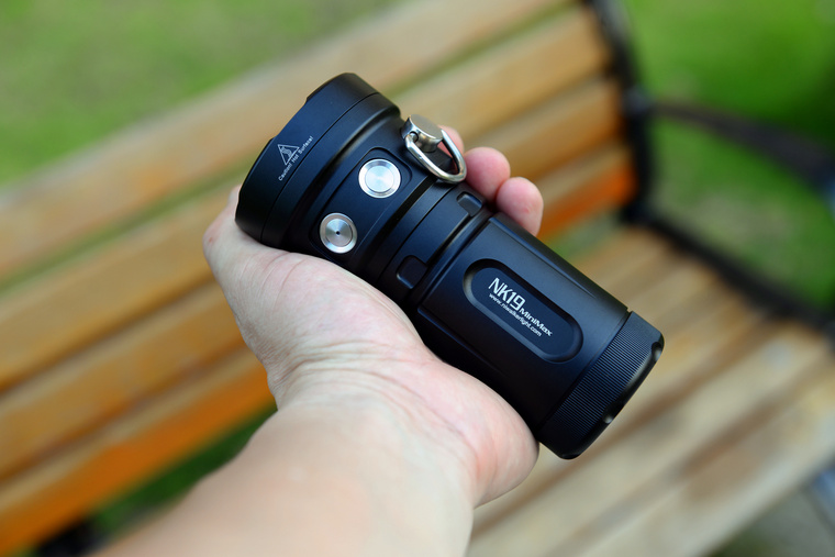

    NK19设计有功能开关和记忆开关,功能开关也就是主开关,图上左边有指示灯的开关,轻触主开关即可点亮手电或者进行模式切换:主开关负责月光档,普通档,极亮档,爆闪档以及选择2颗灯珠或4颗灯珠工作,另外还具备锁机功能和电量监测。
    记忆开关记忆月光档和6档亮度,当开关调到对应的档位,按住记忆开关,此时主开关指示灯闪烁2次,表示此档位已被记忆,在任何模式下单击记忆开关便一键启动存储的档位,再次单击记忆开关回到之前的模式。
    两个侧按键左右并排,单手即可操作,按键清脆,按下有咔嗒声。如果存放或者携带中怕意外打开手电,请使用功能开关锁机即可。

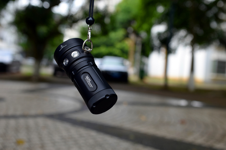

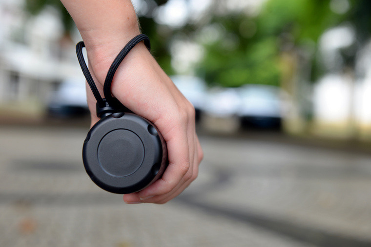

    利用手绳环可以安装手绳方便携带手电,使用中不用担心手电滑落。取下手绳环就是三脚架接口,可以在其它场景把手电安装在三角架上。

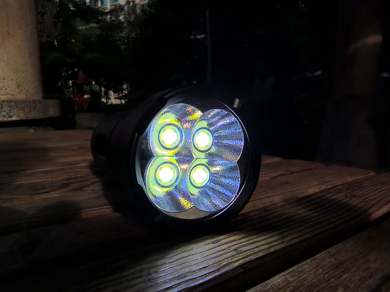

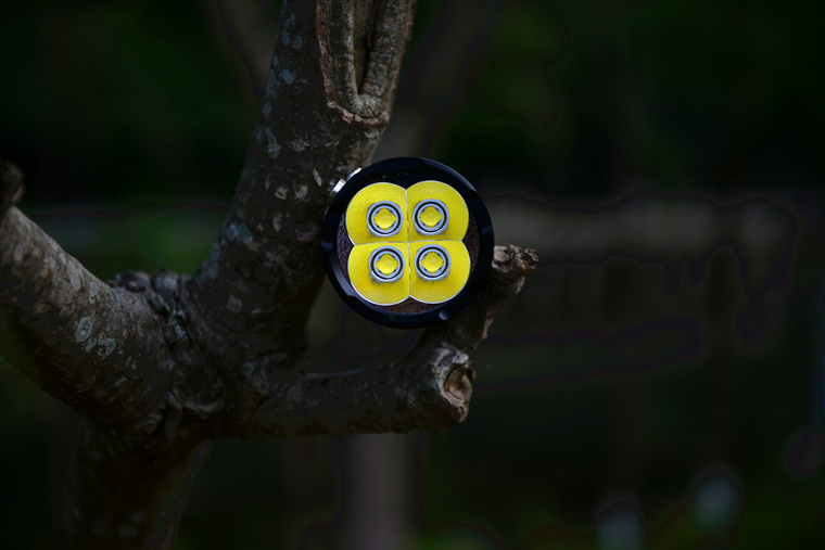

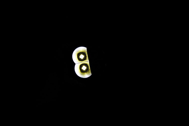

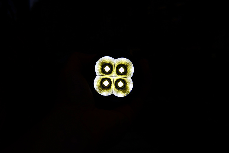

    4颗CREE XHP70.2 LED,做工不错,灯柱位置居中,不存在偏斜甚至歪的情况。
    利用按键可以选择不同组的光源输出,在特定的场景下不会产生选择困难症。

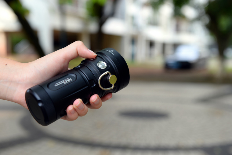

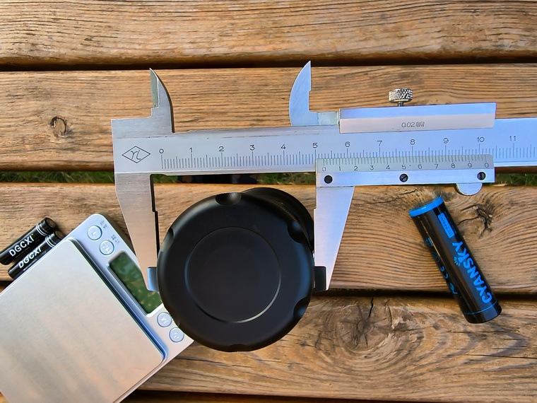

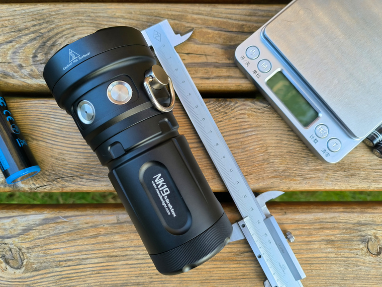

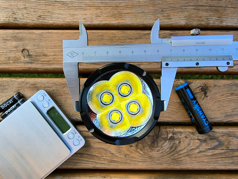

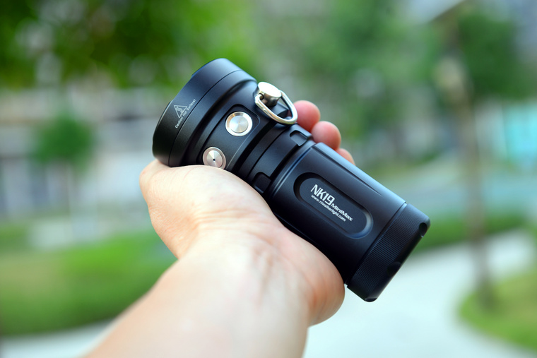

    NK19手电官方尺寸,头部直径:65mm,筒身直径:52.5mm,长度:135mm,重量:429g(不含电池)。实际测试如下,由于每个测量者水平的差异和所用设备精准度的差异方面问题,和官方数据可能会有所出入,以下图片所有数据仅供产考。

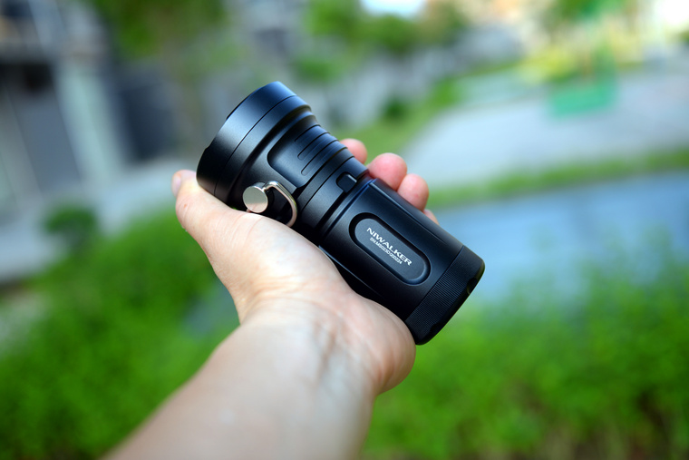

    先来一张手持图片。

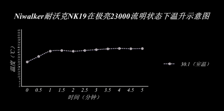

    下图是使用高温快速电子测温仪对这款NK19手电进入23000流明散热性能做简单测试。测试时的室内环境温度为30.1摄氏度,无风,静态,测试时间5分钟.由于测试受室温和测试环境位置以及测试者水平的影响,数据可能存在误差情况,以下图表数据仅供参考。

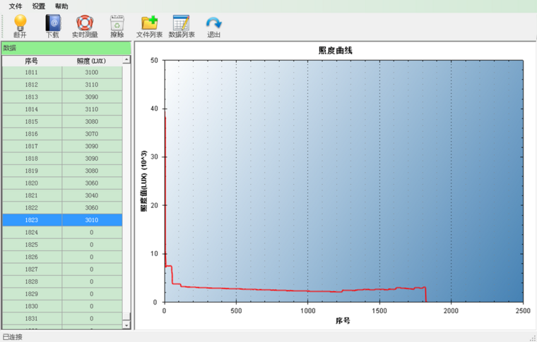

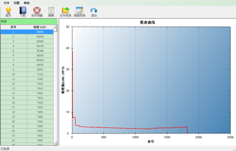

    关于照度方面,由于每个测量者水平的差异和所用设备精准度以及时间位置等方面差异,和官方数据可能会有所出入,以下图片所有数据仅供产考。使用照度计为GM1020高精度数字光照度计,距离NK19手电垂直距离1米,每6秒1个数据,测试时使用配置的电池,档位为23000流明极亮档。以下图片数据曲线谨代表运行182分钟曲线图,不代表整体运行曲线,因为182分钟时手动关机。

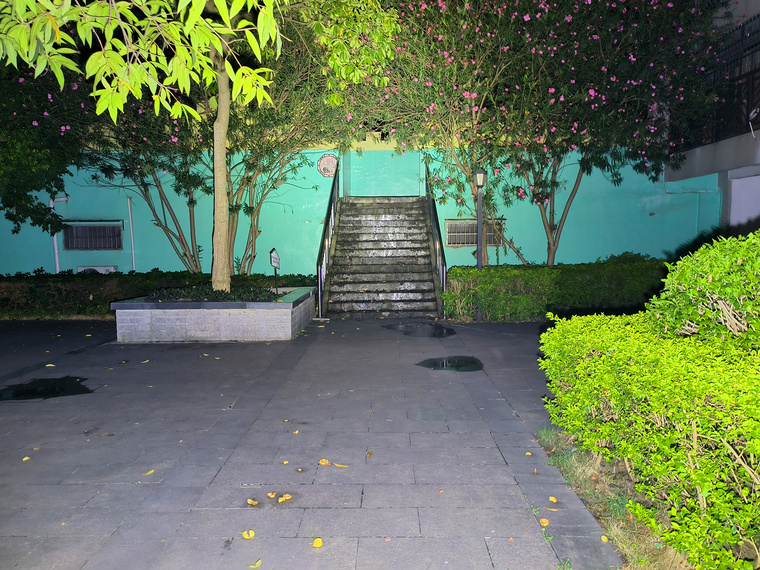

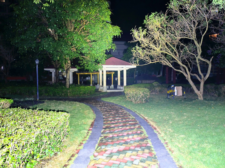

    夜射

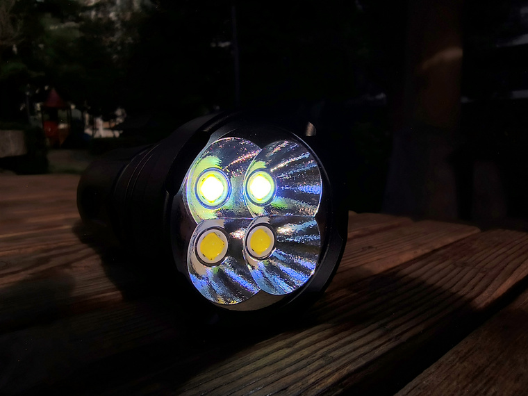

    NK19配置4颗CREE XHP70.2 6500K LED,23000流明的光通量,以下图片仅仅是对极亮做了简单测试,可以看出,NK19极亮一开,现场亮如白昼,对于户外生活,露营,搜寻等基本没啥压力。
