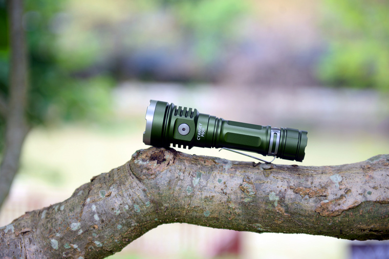

    本文这款CYANSKY P50R强光手电,自上架之日就开始研究了,21700的小筒,竟然12000流明。老是有一种感觉,天哪!这么小,竟然一万二?
    直至入手玩过之后,才真正赞叹:天哪!这么小,竟然一万二.
    整体概述

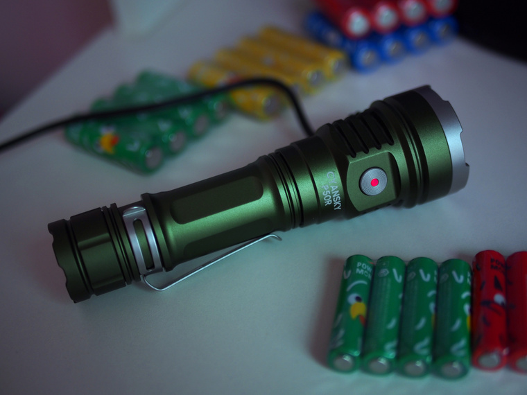

    Cyansky P50R属于一款多档设计单侧按键操控的直充便携小巧手电,外壳采用A6061-T6航空级硬质铝合金,三级硬质阳极氧化抗磨损处理。配置4颗CREE XHP50.3 冷白光 LED灯珠,使用一节4000mAh21700锂离子电池,5档常规照明及爆闪,P50R拥有最高12000流明光通量及最远328米的射程,并且电路智能控制恒流驱动;具有环境光感应功能,温度控制,电池防反接,侧按键电量指示功能,照明档位记忆功能等。P50R重162克(不含电池);头部直径40.5mm,尾部直径25.4mm,长度140mm。属于一款紧凑简洁,大流明强光高亮户外小杀器。

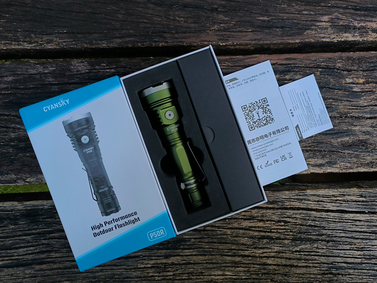

    P50R采用类似手机包装上下开合设计,使用白蓝为主色调的硬纸盒,正面主要是LOGO和型号以及手电概貌图,整体包装有一种清新脱俗的感觉。
    包装盒背面是一些商家联系方式、二维码及CE认证标识等。由于这些手电主要是出口国外,所以包装盒上全是英文。
    内部设计有海绵衬防震,细节处理比较好,手电旁边是配件盒,内有充电线,手绳和手电套以及密封胶圈另外还有说明书和保修科。手电整体属于标配,该有的都有了,属于到手就可以使用系列。

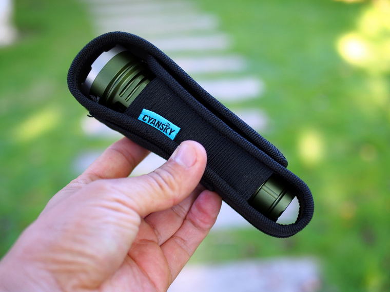

    手电套做工不错,很合适,上有品牌LOGO,可以利用手电套后面的扣带把手电套整体穿在皮带上,户外携带使用很方便。

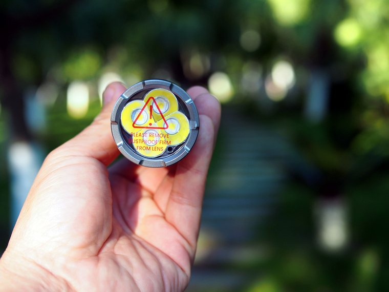

    手电刚拿到手时,镜片上有防尘防刮花贴膜,并且有英文提醒用户字样,第一次使用前,请取下塑料薄膜。

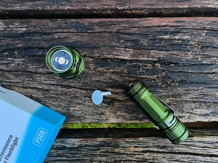

    手电使用时,记得把电池尾部白色绝缘片拿出来。这个绝缘片的作用主要是保护电筒电路在运输途中不会因意外误触侧按接通电源点亮手电。这款P50R尾部不能打开,只能从中筒头部位置开合,属于端面导电。端面导电的手电如果怕误点亮,把电筒中筒或尾盖逆时针旋出半圈,手电就无法点亮了。但是端面导电的手电使用时必须把螺纹扭紧。

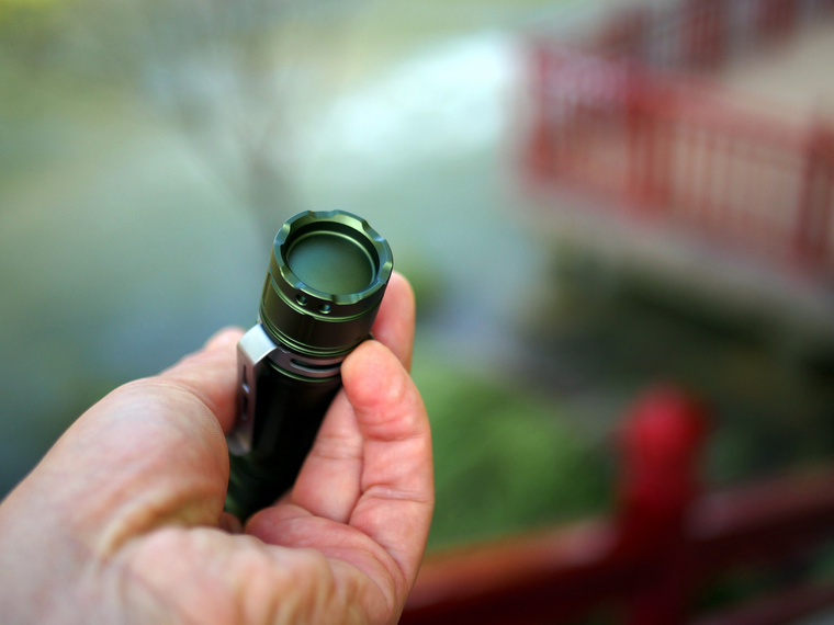

    尾部开有等分莲花槽,单边双绳孔,绳孔及周边开槽都经过了细致的倒角,不会刮手,更不会对手绳的寿命造成伤害。

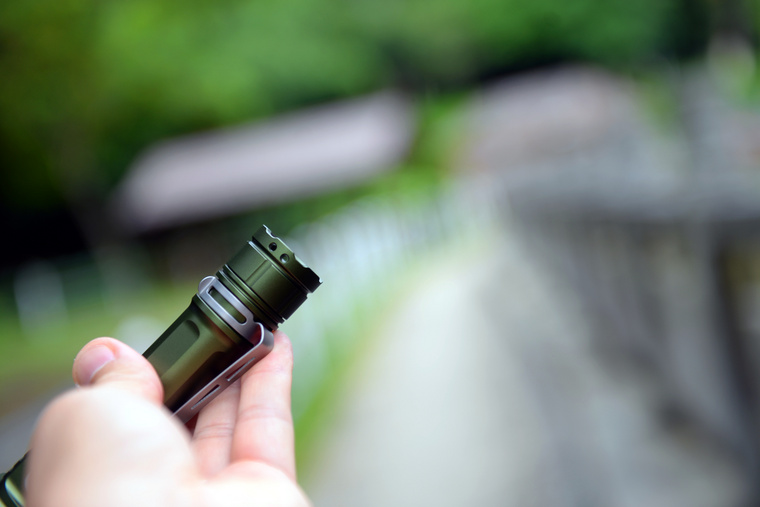

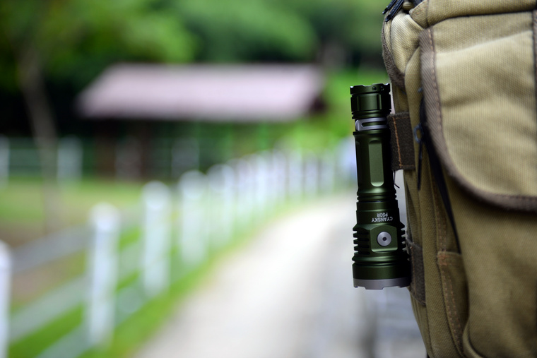

    不锈钢本色单向抱夹可以360度旋转,利用抱夹可以放心的把手电卡在包包上,裤带上以及帽檐上,解放双手,不占空间,出行更方便。

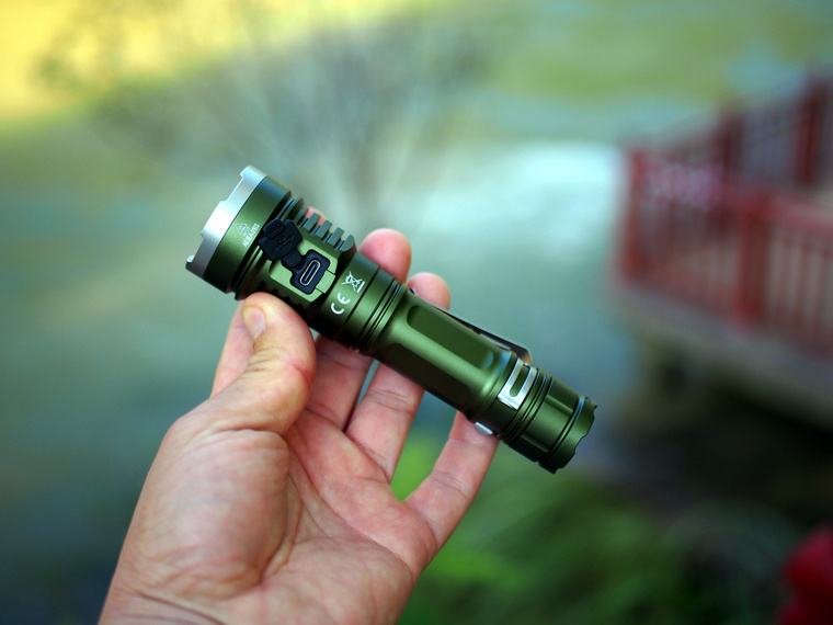

    手电上设计有TYPE-C接口,充电口增加三防保护盖,可以有效防水,防尘,防泥沙,充电胶塞上方有USB图示及OPEN标识。
    TYPE-C充电口,出门就带一根线,这类充电口的好处是跟上了潮流并且属于傻瓜版,老人小孩都可以用,非常方便。
    插入充电线,充电过程中手电指示灯显示红灯常亮,充满变为绿灯常亮。侧按键增加电量指示灯功能,在开机后或开机切换模式后,电量指示灯显示当前电量3秒后熄灭;可以对电量情况一目了然,指示灯有绿灯,绿灯闪烁,红灯,红灯闪烁四种提醒方式。电量不足时,电量指示灯红灯以每秒钟闪烁3次持续闪烁。另外不用电池充电也可以点亮手电。

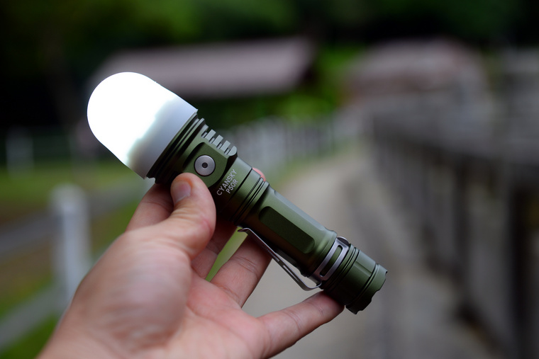

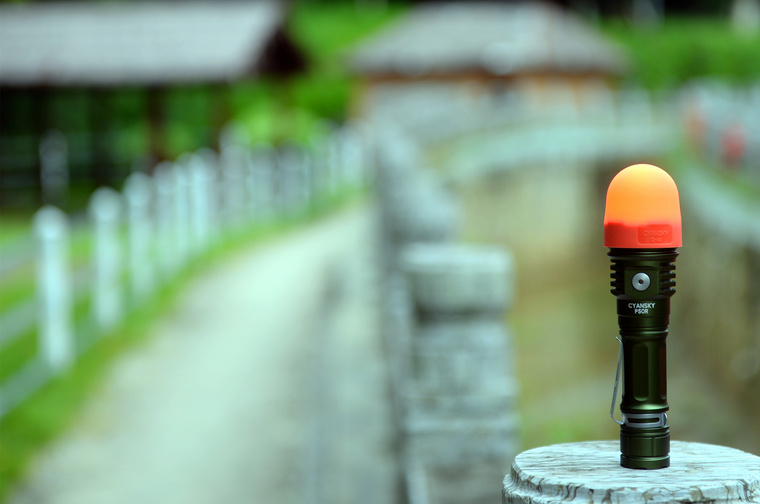

    P50R配置有红白两款柔光罩,可以实现不同的场景照明。柔光罩做工不错,上面有品牌LOGO及尺寸。柔光罩可以把光线变得柔和,利用手电倒立的特性,充当台灯很不错。

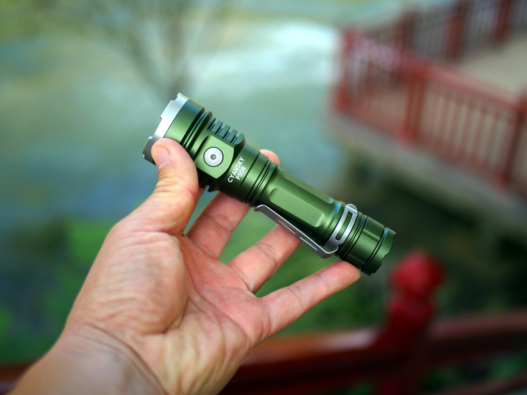

    侧按键位于手电颈部,手掌把持手电时大拇指刚好在侧按的位置,符合人体工程学,大拇指不会有缩手缩脚和探头探脑的感觉,很舒适不会感觉劳累。侧按增加CD纹,触摸时增大摩檫力,不致于手滑。这款手电真的比较小,抓在手上稍有感觉,但觉无负重感。

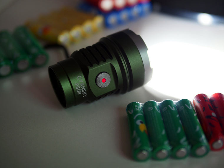

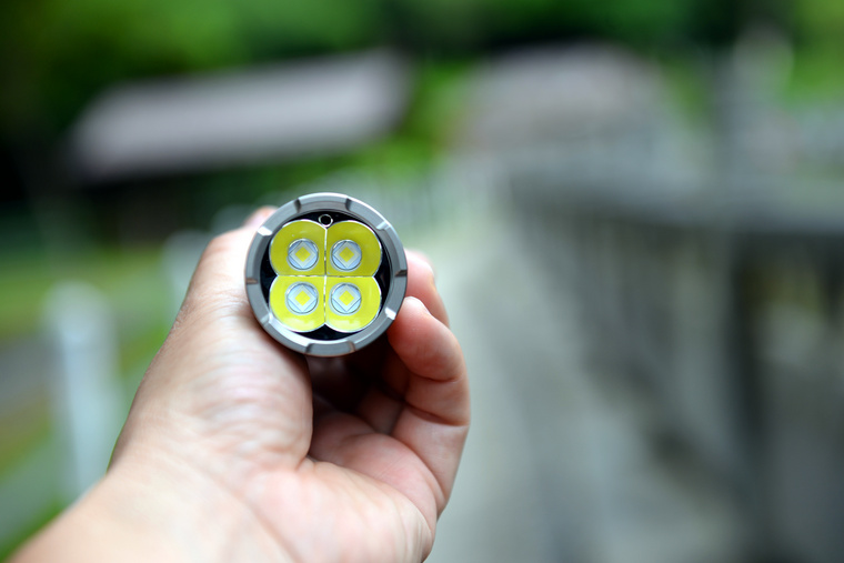

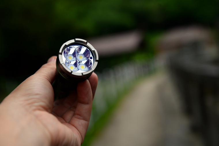

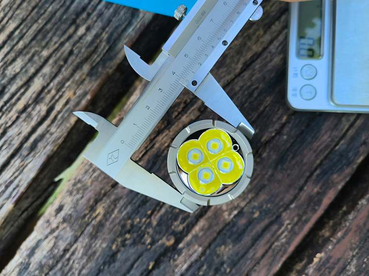

    四颗CREE XHP50.3 对角双层排列,由图片可以看出,四颗灯珠分布均匀,没有歪斜,做工细节处理不错。

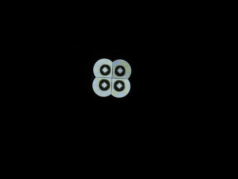

    频闪就是在一个电器的屏幕里看另一种电器的屏幕,另一种电器的屏幕会有一条亮线从屏幕的底部推移到顶部,又从底部出现。这样无穷下去,给我们的感觉就是图像在闪烁。眼睛长期暴露在这种环境下会造成头痛和眼疲劳、引发光敏性癫痫病、导致视力下降和注意力分散等问题。下图是使用相机拍摄到的低亮档状态图片,没有发现频闪。

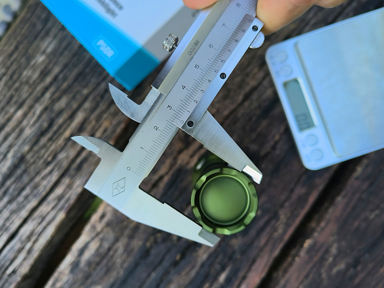

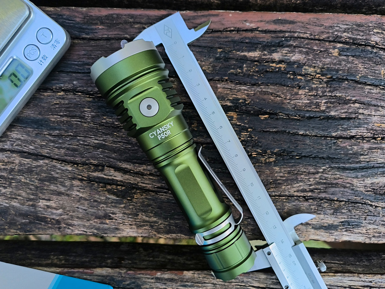

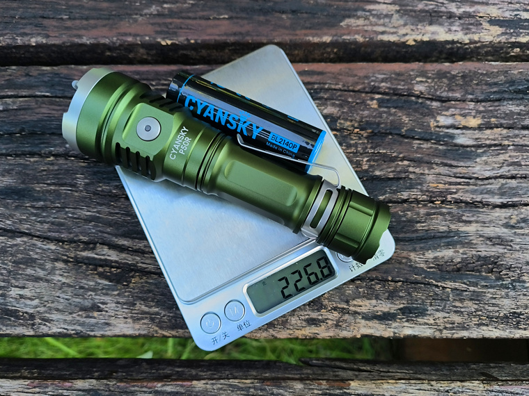

    官方数据:P50R重162克(不含电池);头部直径40.5mm,尾部直径25.4mm,长度140mm。经过实际测试,误差不大。

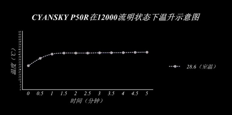

    温升测试
    下图是使用高温快速电子测温仪对这款P50R手电进入12000流明散热性能做简单测试。测试时的室内环境温度为28.6摄氏度,无风,静态,测试时间5分钟.由于测试受室温和测试环境位置以及测试者水平的影响,数据可能存在误差情况,以下图表数据仅供参考。测试时使用配置的电池,满电状态。

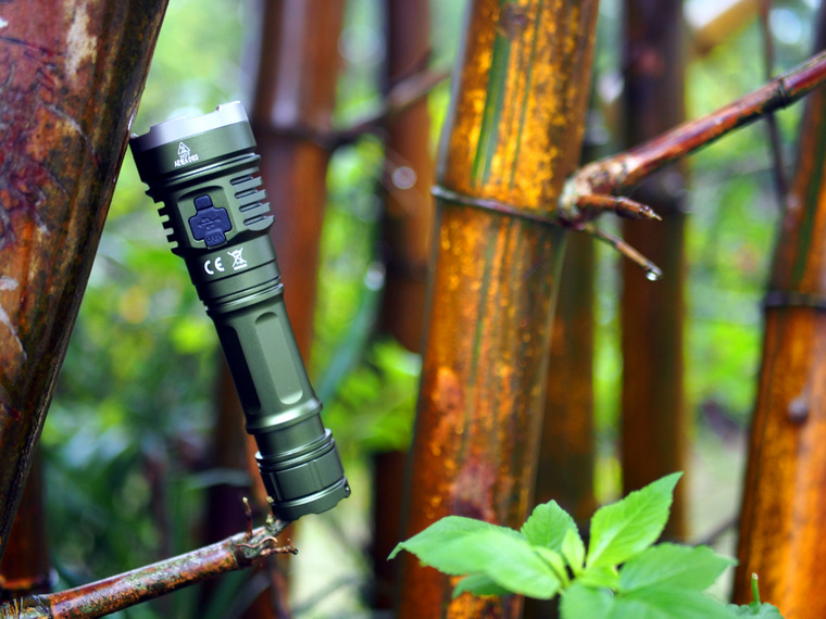

    看商家介绍防水IPX-8,水下2米标准,对于户外活动中,免不了处于高湿或多尘沙的恶劣环境中,手电的密封和防水能力对于保证手电的安全运转和寿命就至关重要。手电的防水问题也是商家所追求的一个品控目标,防水好不好直接影响手电的销量和桶油的购买欲。不过我觉得与防水有关系的主要是商家的品控和充电口胶塞以及密封胶圈的合理配置,毕竟防水又不是什么高科技的东西。不过要记得几点,首先放水前一定要检查各部件是否扭紧,密封圈是否损坏,另外不要把点亮很久相对较热的手电直接放进水里,最后水深和放置时间不要超过商家和行业规定。通过测试后各元件工作正常,没有发现异常情况。

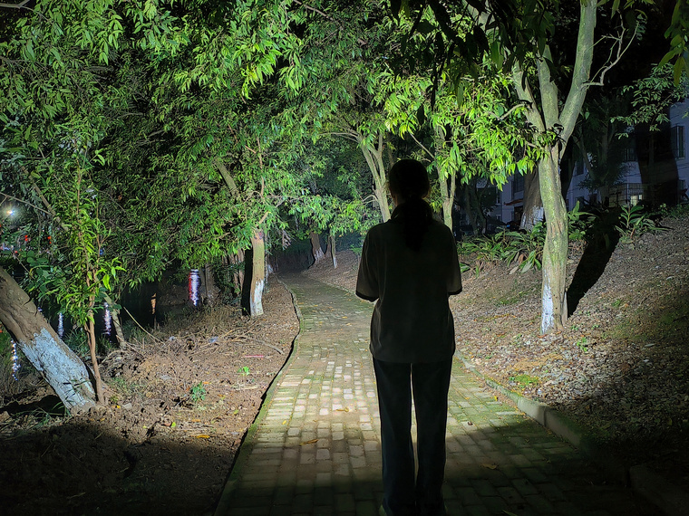

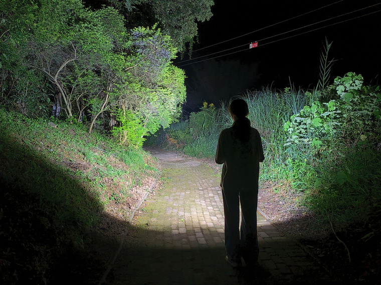

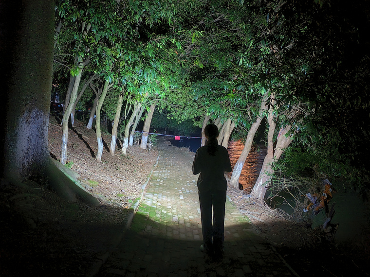

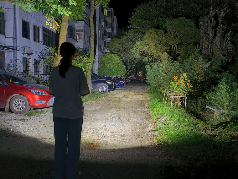

    又回到开头所说的:天哪!这么小,竟然一万二?不看不知道,户外确实很震撼。这款P50R照明角度为聚光20度,泛光90度,户外属于大泛光小杀器。另外该手电具备环境光感应功能,当靠近遮挡物时会自动降低亮度,移除遮挡物时,亮度恢复,安全方面确实设计很到位。以下图片为12000流明简单测试。

    现在科技这么发达了吗?就这个能有12000流明?
    点评
    瞬时100多瓦,额定3到10瓦。要长时间满功率,得做成有散热器手提手电。  详情 回复 发表于 2023-9-15 23:23

    发表于 2023-9-15 23:23 | 显示全部楼层

    发表于 2023-9-16 16:26 | 显示全部楼层
    12000流明,5分钟稳在40多度,妥妥的外星黑科技啊。

    发表于 2023-9-17 22:36 | 显示全部楼层
    1万2流明需要90~100瓦功率,那颗4千毫安的21700电池的电量大约15瓦,现有90瓦发光1万2流明计算,满功率1万2流明亮度时也就续航10分钟,怎么会有1万2流明状态下能有1小时的续航?
    按照物体温升计算公式为:Q=mcΔT,其中Q为所需热量,m为物体的质量,c为物体的比热容,ΔT为物体温升高的温度差,计算得出在理想保温状态下,手电筒整体在10分钟内放完电后,电筒整体温度为270度。
    实际使用时是裸露出来,而不会去保温手电筒的,即使这样,打对折也有130度温度
    点评
    这才是科学的回复,这么小的手电,12000流明,能保持30秒不温控就不错了。  详情 回复 发表于 2023-9-19 16:33

    发表于 2023-9-19 16:33 | 显示全部楼层
    zhimei2000 发表于 2023-9-17 22:36
    1万2流明需要90~100瓦功率,那颗4千毫安的21700电池的电量大约15瓦,现有90瓦发光1万2流明计算,满功率1万2 ...
    点评
    对头,经验估计可能20秒都有点困难,4颗50的发热量巨大,这么小的筒身升温会非常快,除非温控电路不按常理出牌,硬要设定到100度才降档  详情 回复 发表于 2023-9-21 19:45
    发表于 2023-9-21 19:45 | 显示全部楼层

    发表于 2023-10-26 10:03 | 显示全部楼层
    这东西至少2颗5000毫安的并联才有的玩

    发表于 2023-10-30 19:51 | 显示全部楼层
    这么小的散热面积 能撑得住吗???
