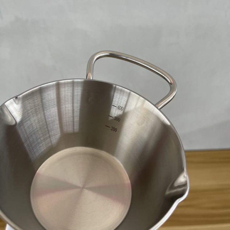

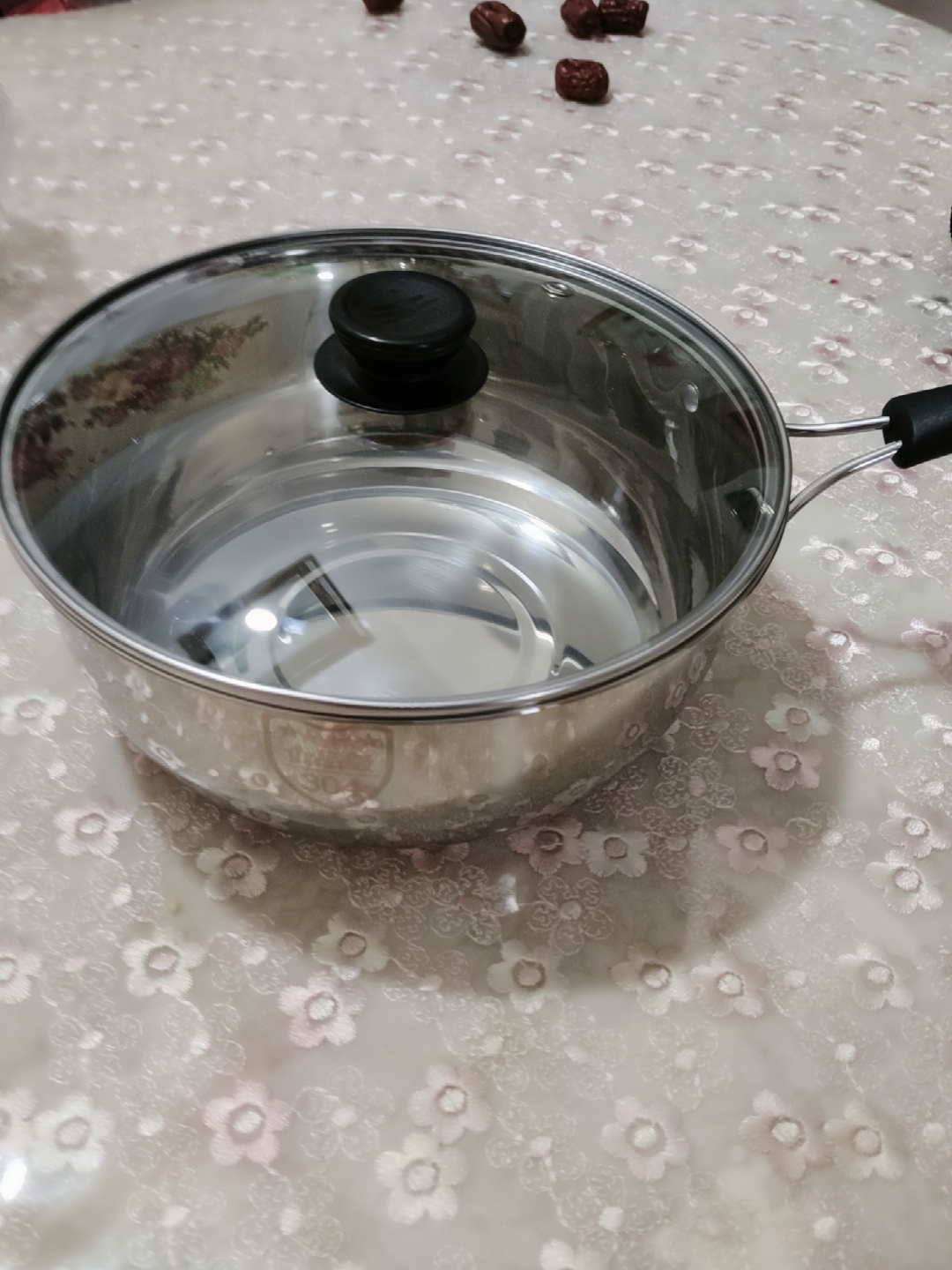

    请问如何分辨304是本色还是镀色呢?

    你这一个是拉丝一个抛光,不锈钢不会镀色吧,除非假的例如拼多多上的便宜不锈钢龙头之类
