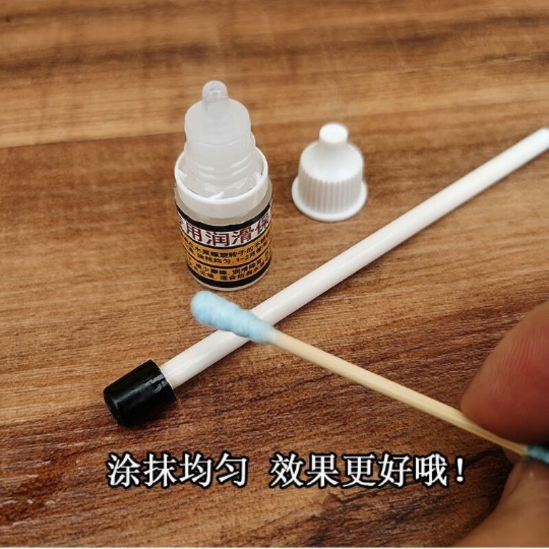

    一般来说自带的润滑效果更好
    2022-11-16 16:38
  • 签到天数: 184 天
    发表于 2024-7-14 14:14 | 显示全部楼层
    陶瓷轴若优质,比较耐磨,但小心易断。另外液态油肯定沒用的,要加就加白色雪油。
