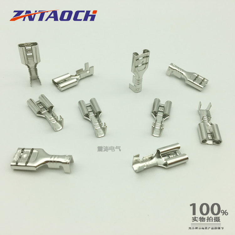

    思维有点专一啊!!!
    找个差不多“宽”的线耳~把插端整型,塞入电池的铝线端,直接砸扁咬住,另一端焊线引出~~
    或者接线端成套~把铝夹中间当塞片夹住~

     楼主| 发表于 2024-9-5 20:34 | 显示全部楼层
    toyboy 发表于 2024-9-4 23:20
    思维有点专一啊!!!
    其实觉得我的操作已经是最优了 一楼第三图 铜的平口夹 加点热熔胶 再焊根线就OK了
