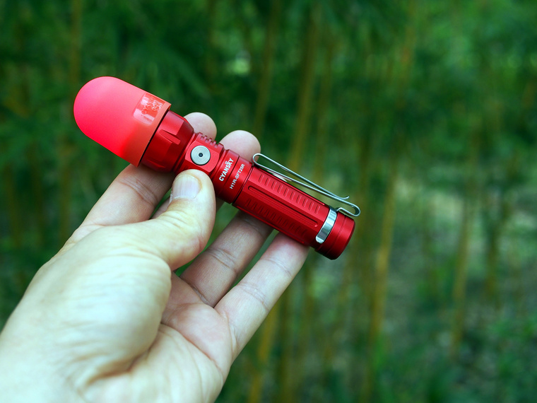

    对了,两年前的小红她还有个另外的名字,叫CYANSKY H1R,配置一颗欧司朗KWCSLNM1.TG LED,使用 1节800mAh 14500 锂电池供电,最高亮度 700 流明,两年后的小红升级灯珠为SFT25R LED,电池升级到1000mAh,亮度提升到1000流明。升级后的小红变得更厉害了。碰到夜晚出行,你是要她陪呢还是要她陪呢?
    H1R SFT25R LED版本 包装采用白蓝为主色调的硬纸盒包装,正面主要是LOGO及型号,包装盒中间透明缕空,透过塑料板可以看到手电实体图,蓝色图示提醒手电充电方式。整体包装有一种清新脱俗的感觉。 包装盒背面是一些商家联系方式、二维码及CE认证标识等。由于这些产品主要是出口国外,所以包装盒上全是英文。
    整体配置有内含电池的手电主体,红白柔光罩,手绳胶圈,充电线和说明书。
    细节展示
    新H1R刚拿到手时,镜片上有防尘防刮花贴膜,第一次使用前,请取下塑料薄膜。
    手电使用时,记得把电池尾部白色绝缘片拿出来。这个绝缘片的作用主要是保护电筒电路在运输途中不会因意外误触侧按接通电源点亮手电。
    新H1R筒身有横竖间隔花纹表面纹理,手感不错,把持力增大,握感舒适,不会导致脱手,在增大手掌把持力的同时还具有辅助排汗功能。TYPE-C直充装置在侧按键对面,充电口增加三防透明保护盖,可以有效防水,防尘,防泥沙,充电胶塞下方有CE认证标识。
    TYPE-C充电口,出门就带一根线,这类充电口的好处是跟上了潮流并且属于傻瓜版,老人小孩都可以用,非常方便。支持充电宝、车载充电器等多种方式补电。
    新 H1R配置一节1000mAh14500锂电池供电,兼容镍氢电池或者 AA电池。 翻开充电口透明保护帽,将适配器的充电线插入产品的 Type-C充电口,充电时显示红灯,充满显示绿灯。充满后请拔下充电线,盖上保护帽。尾部平坦,可以完美倒立,晚上停电应急可以临时充当台灯照明使用,配合配置的柔光罩,效果很不错。
    充电时可以点亮手电,不用电池也可以点亮手电,并且有档位可供选择,应急时没有电池接充电线,充电宝也可以暂时提供照明。
    利用H1R尾部的磁吸功能,可以很方便的把它吸附在任何铁质物品上,解放双手可以从事更多的工作,另外也可以适应更多的复杂环境。
    不锈钢本色双向抱夹,可以满足不同人的需求和习惯,利用抱夹可以把手电卡在包包上,口袋上或者帽檐上,户外出行不占空间,很方便,很随意。
    H1R配置有红白两款柔光罩,可以实现不同环境下的场景照明。晚上充当台灯不错,光线柔和,不刺眼。侧按键增加电量指示灯功能,在开机后或开机切换模式后,电量指示灯显示当前电量3秒后熄灭;可以对电量情况一目了然,指示灯有绿灯,绿灯闪烁,红灯,红灯闪烁四种提醒方式。电量不足时,电量指示灯红灯以每秒钟闪烁3次持续闪烁.
    操作手电时大拇指刚好在侧按的位置,符合人体工程学,大拇指不会有缩手缩脚和探头探脑的感觉,很舒适不会感觉劳累。
    双面镀膜防刮光学镜片,高达99%的透光率。镀膜的作用是减少反射光的强度,从而增加透射光的强度,使看到的物体更清晰,更大限度的利用手电光。镀膜原理是用高电压电子枪将:二氧化锆(ZrO₂)、二氧化硅(SiO₂)、ITO(增加镜片导电抗紫外线)、HT-100(防水膜,防止老化和氧化)……几种药品汽化,均匀分布在镜片表面。
    H1R配置光面杯,莲花攻击头,对于突发、应急事件,可以轻松破窗,逃生救命。下图为一杯黄水, 使用1颗Luminus SFT25R LED,远射能力比较强悍,下图可以看出做工品控细节处理不错。
    相机拍摄验证,在锂电月光档位状态下无频闪现象,可以有效保护视力。
    简单测试
    官方数据: 整体长度102mm,头部直径25.4mm。筒身直径20mm。含电池75克。经简单测试,数据差不多。
    下图是使用高温快速电子测温仪对这款H1R手电进入1000流明散热性能做简单测试。测试时的室内环境温度为28.8摄氏度,无风,静态,测试时间5分钟.由于测试受室温和测试环境位置以及测试者水平的影响,数据可能存在误差情况,以下图表数据仅供参考。
    关于照度方面,由于每个测量者水平的差异和所用设备精准度以及时间位置等方面差异,和官方数据可能会有所出入,以下图片所有数据仅供产考。开启极亮,使用照度计为GM1020高精度数字光照度计,距离H1R手电 垂直距离1米,每6秒1个数据,测试时使用配置的14500 1000mAh 电池。
    对于防水,也简单做了测试,目前没发现任何问题。
    做为一款口袋工具,掌心便携小助手,不需要太高亮度,在人眼能看到的范围内给与适当的辅助照明,旅行、散步安全才是重要的。以下图片为1000流明极亮状态图,可以看得出,新版H1R在远射方面相当出色。
    总结与推荐
    优势亮点:
    1.轻便便携与多功能设计兼顾,磁吸、抱夹、攻击头提升实用性;
    2.兼容多种电池与直充功能,续航灵活;
    3. 细节做工扎实,光学配置与散热性能表现良好。
    ·适用人群:
    ·户外爱好者、通勤族、家庭应急储备使用者,或需要小巧便携照明工具的人群。
    一句话点评:CYANSKY新版 H1R 以 “小身材大能量” 实现了便携性与功能性的平衡,是 EDC 场景中可靠的照明伴侣。
