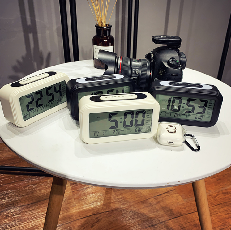

几年前咸鱼买的FDK 7号平头镍氢电池组,440mAh低自放,电池编码03Z70LDYNN,没查到FDK的编码规则不知道出厂日期。
拆开放到带液晶屏的小闹钟里,几个月到一年听到闹钟变音拿出来换一次,这一次拿出来发现3节的正极都有白色结晶析出,量了三节电池的电压在0.9x-1.1x V之间,对比了一下电池盒里的其他一起买的FDK电池没有这种情况。
请教各位桐油这种情况是啥原因导致的,过放、出厂时间太久、还是放电电流太小。
另外是不是没有使用价值该扔了。

    没必要留着,用10440锂电芯替代更好。楼主单反,可以配摄望宝接目镜,加4mm,10mm,23mm三种焦距目镜,不玩相机时,能变成观鸟镜用。

    感谢大佬指点,混了这么多年手谈到今天才知道还有10400电池,太忏愧了。
    这个10400的电池尺寸是不是和一节7号电池一样,原来3节镍氢的话再加2节占位筒就行。
    闹钟的图是借用淘宝的主图,本人的单反还是10多年前买的宾得,在防潮柜里吃灰多年,最大的贡献是给家里的老大留下了很多小时候的照片。
