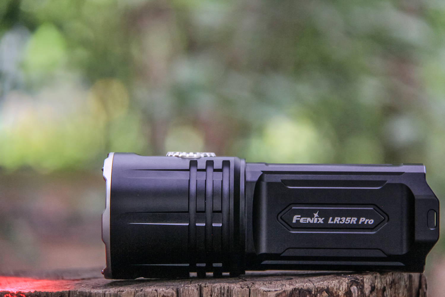

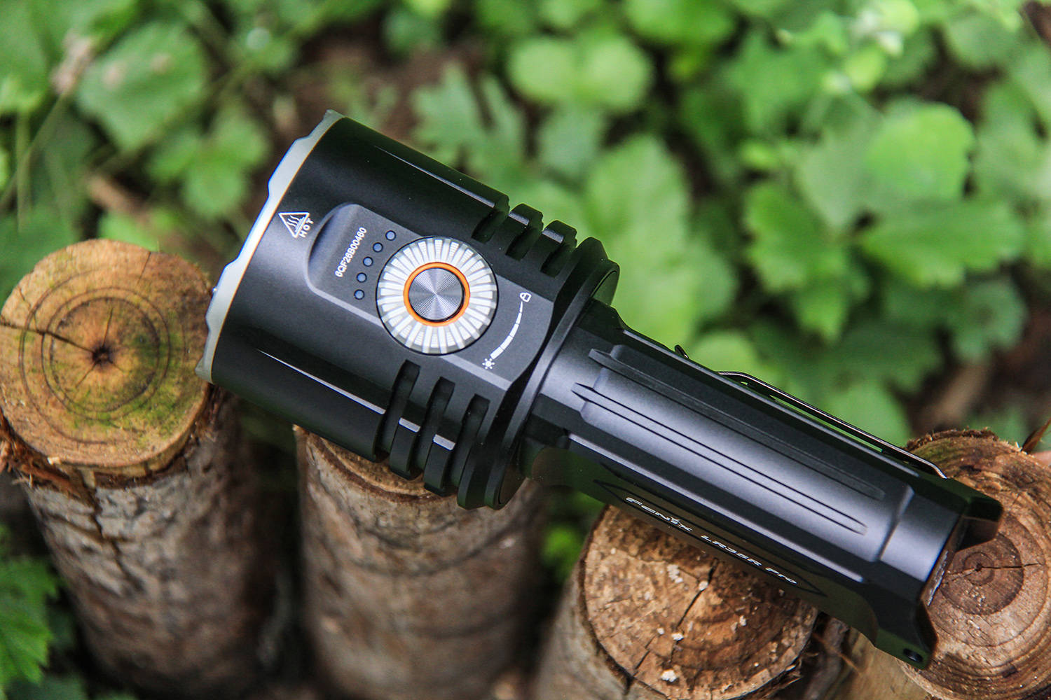

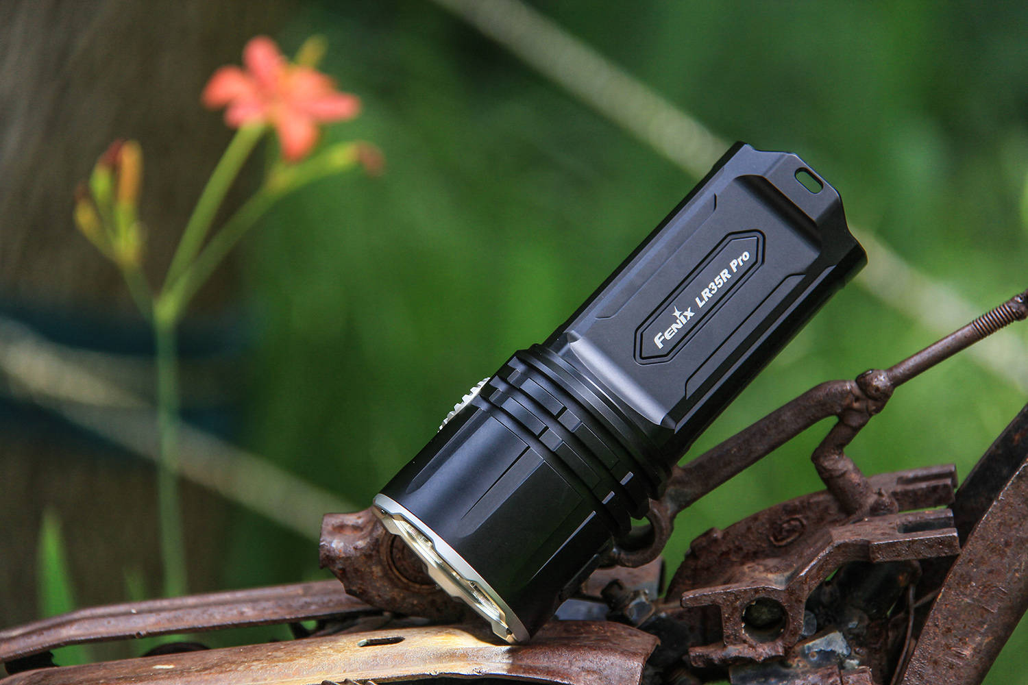

    更好手持感,源自人体工程学的设计

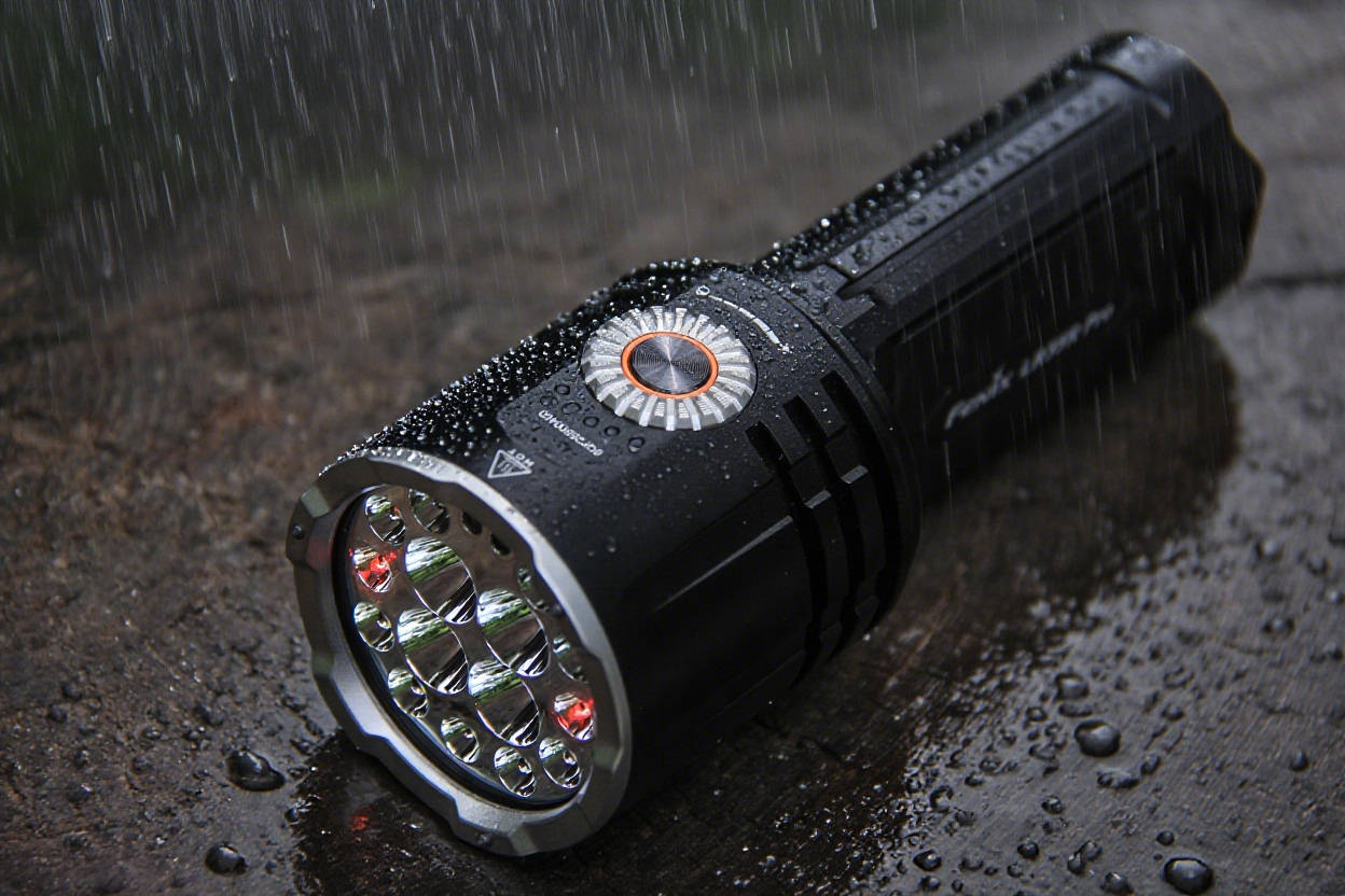

    作为一款旗舰级的手电,LR35R Pro由此前的LR35R升级而来,延续了外观。圆头方把,过渡自然顺畅,更好地体现了立体感、层次感和实用性,同时也具备FENIX明显的家族设计语言,一看就知道是FENIX的产品。
    圆灯头,是采用了多灯珠组合的方式;方握把,是为了更好地符合手型,便于抓握使用;两者配合,既能满足大光通量+多功能照明的设计需求,又不会因为筒身太粗而不便使用,同时还能有效防滚。

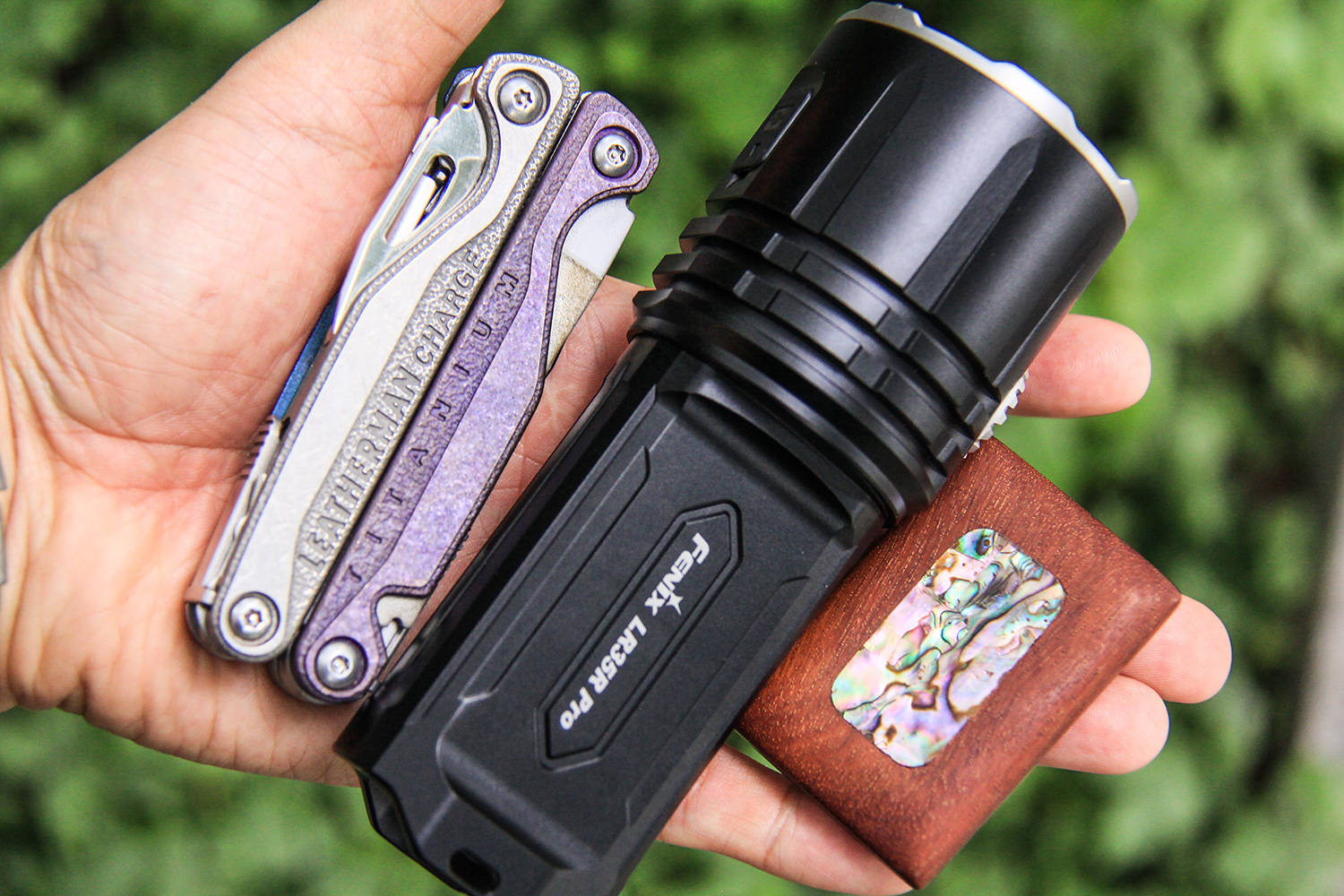

    灯头和握把的长度比例大致符合黄金分割,所以外观很协调。握把长度约为80mm、宽度约为45mm、厚度约为25mm,手掌刚好完全握满,虎口抵住灯头,尾部也有增厚,握感非常稳定。
    尾部的加厚,还能有效扩大接地面积,倒立使用更加平稳,宽大的灯头有剑状的竖槽,筒身侧面也有纵向的槽,进一步提高手中的防滑防滚效果。

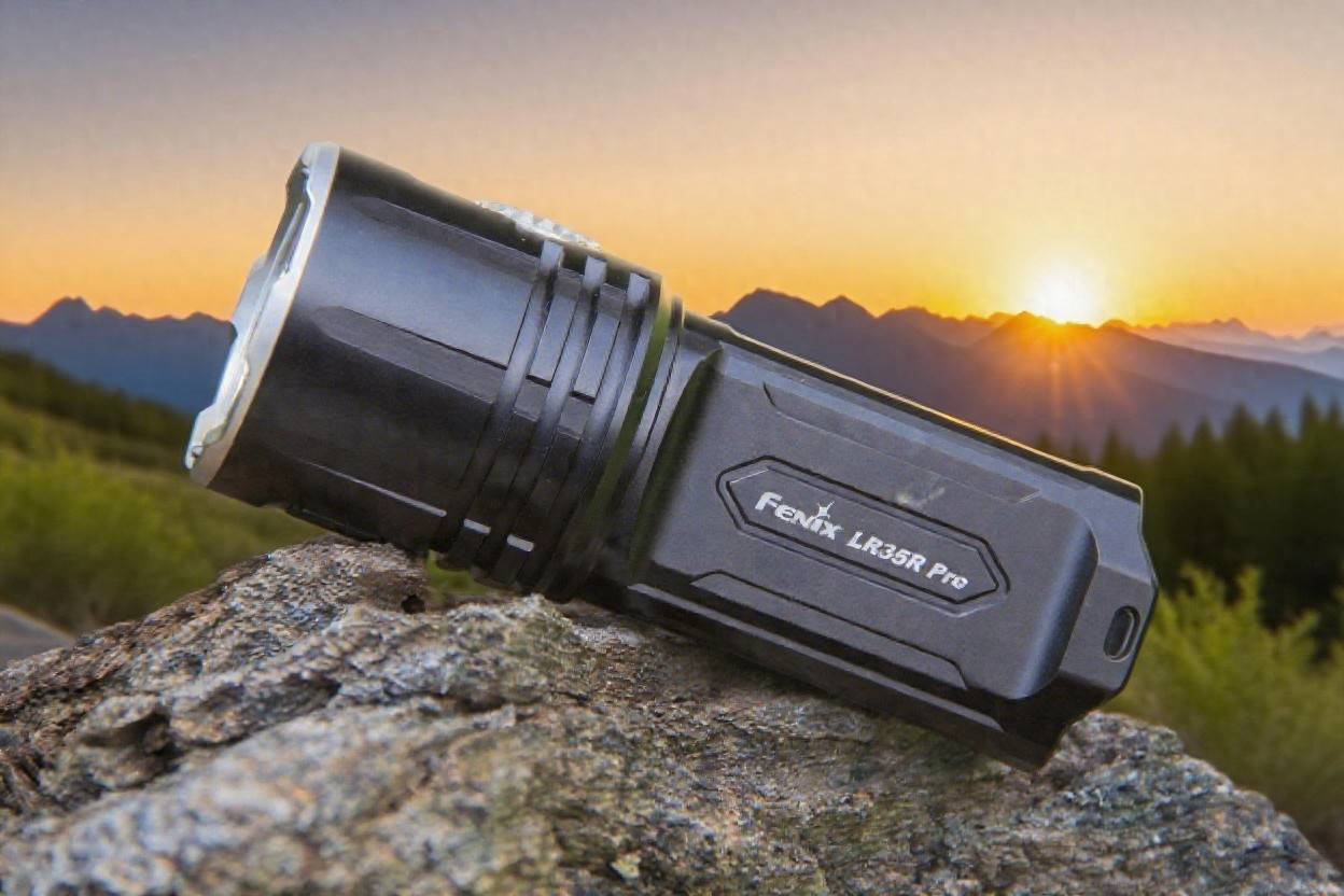

    LR35R Pro也尽可能将体积做到极致,全长143mm,灯头直径约为55mm,灯头的长度约为60mm,最大可能高效利用了空间,将多颗灯珠以及控制电路都集中在灯头内。
    作为一只大功率手电,在灯头下部部还做了三条通风散热槽,配合表面的凹凸设计,进一步增加与空气的接触面积,通过气流带走热量,避免手电过热。
    LR35R Pro采用了铝合金材质,保证在高强度、快散热的前提下,尽可能减轻重量,带电池的重量不到460克,将多功能装备做到了轻量化的需求,主要的目的还是为了便携的需求。
    手电表面采用军规三级硬质氧化处理,FENIX的工艺很成熟,氧化层厚而坚硬还有油亮的质感,同时采用白色镭雕印字,配合灯头的不锈钢原色压环、以及控制拨盘,颜色相得益彰。

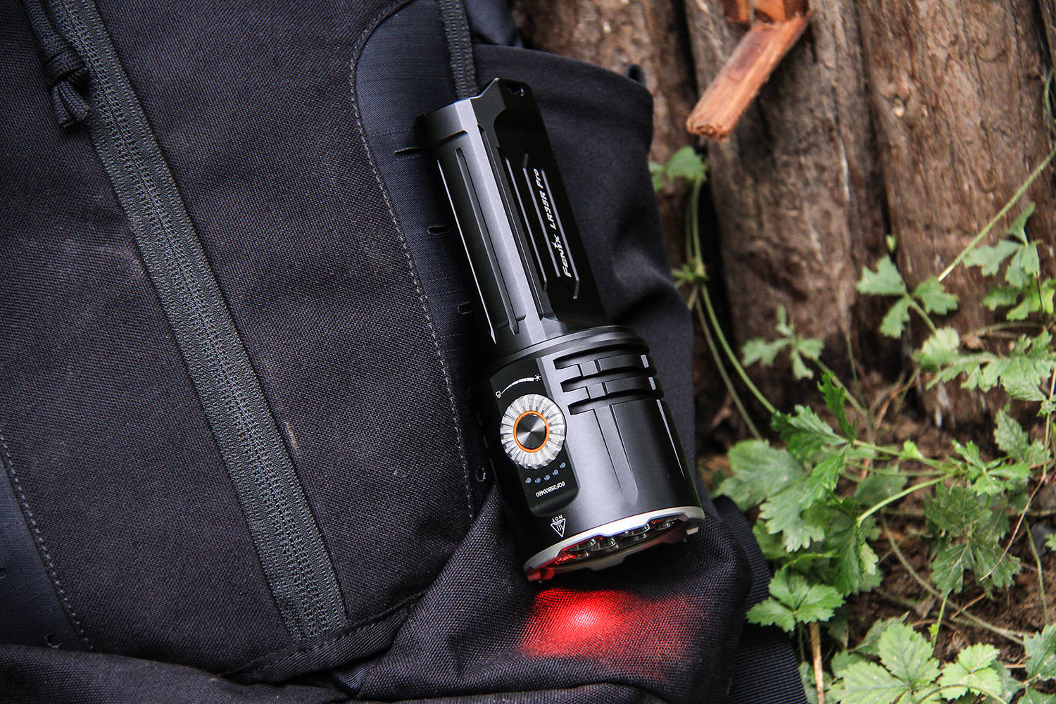

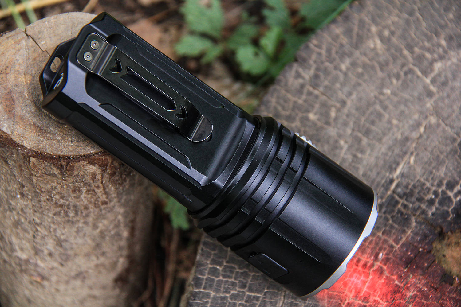

    筒身的另一面,标配一枚高弹力不锈钢背夹,通过两颗螺丝固定,宽大的背夹几乎贯通手柄全长,前部还有撬起的引导角,有利于快速夹持使用。
    利用背夹,可以将手电挂在背包、口袋、腰带等位置,进一步提高携带使用效率,夹子的夹持力度大、弹性好,走路跑跳都不会掉,有效节约了背包内部的容纳空间。

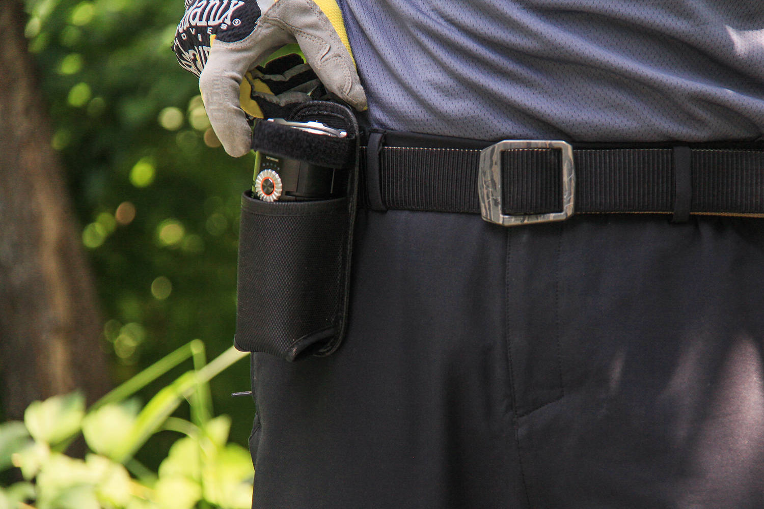

    另外,FENIX还给LR35R Pro标配了一个高品质尼龙手电套,可以挂在腰带上,携带过程中可以有效避免磕磕碰碰,翻盖+魔术贴的设计,固定的稳也便于拿取。

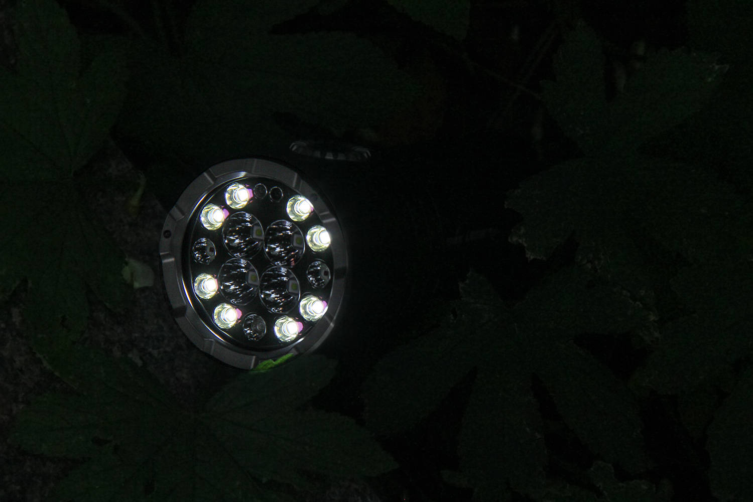

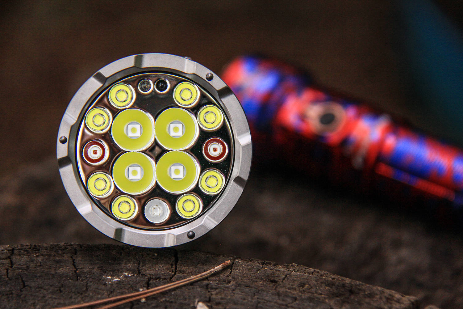

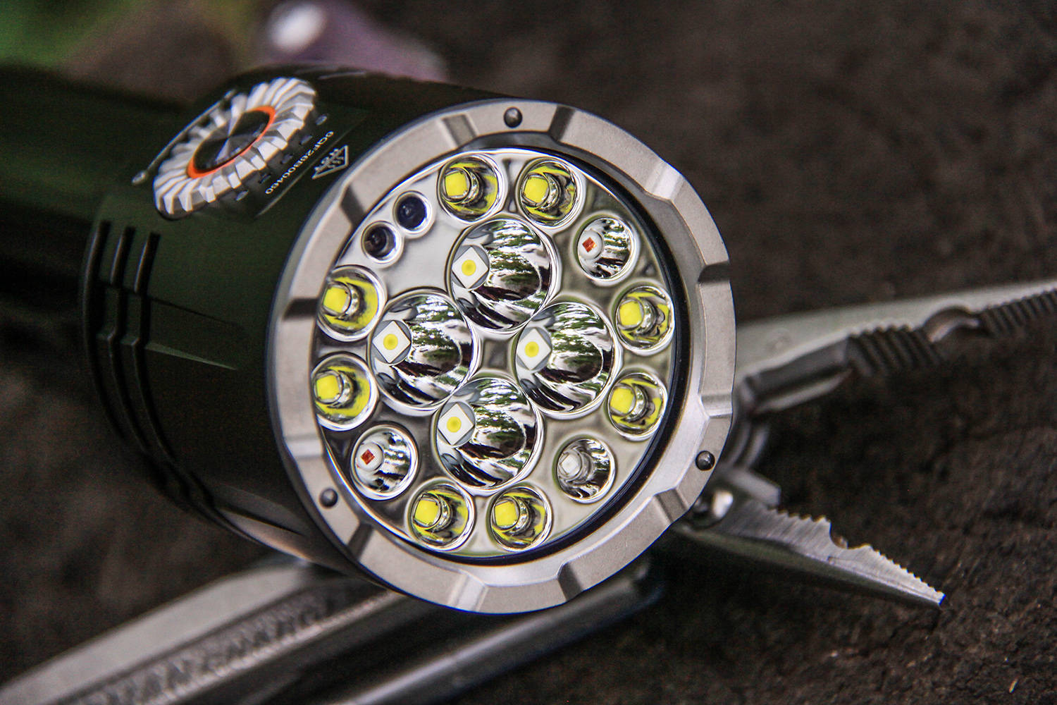

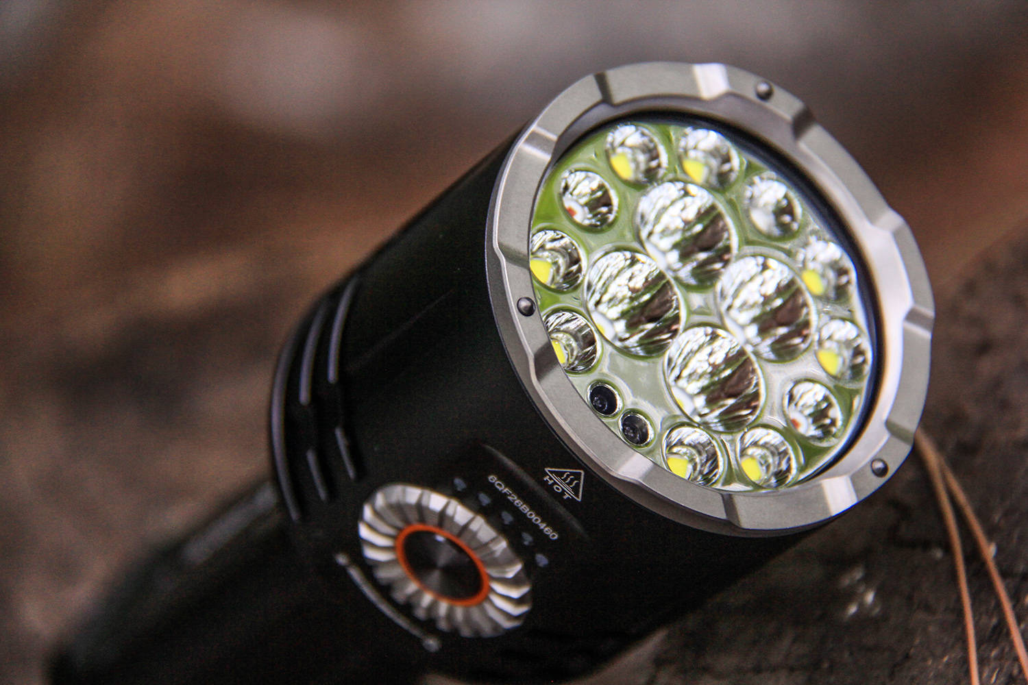

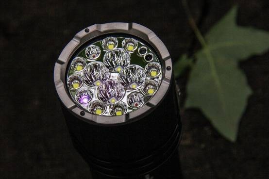

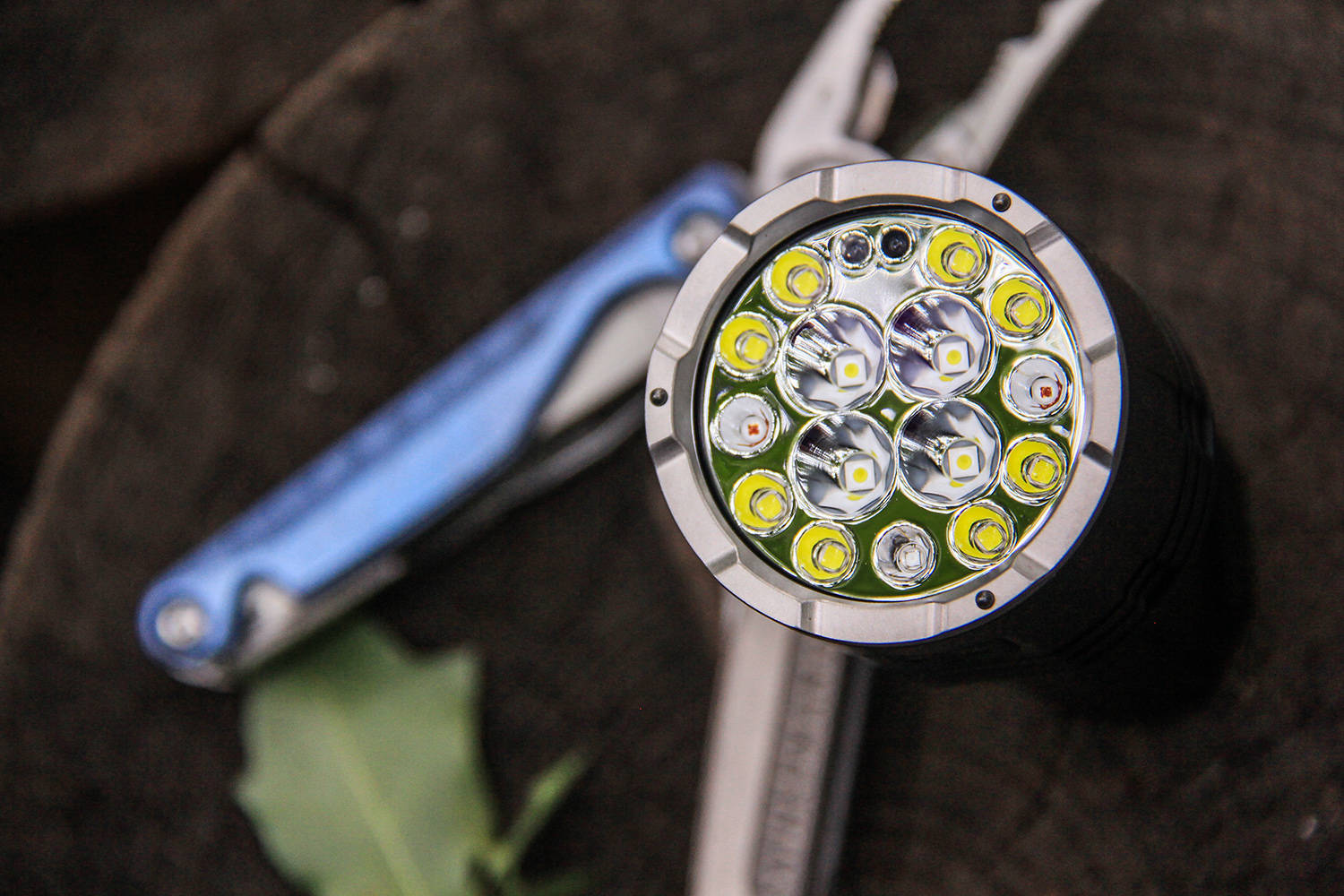

    户外照明向来有聚光和泛光之分,LR35R Pro采用多灯珠设计,4+8的照明分布,实现远范兼顾的照明效果:中心是4颗sft25小面积、无果冻的圆形灯珠,主打聚光;外部4×2的带果冻LED核心,主打的就是大面积泛光照明,形成一套豪华强光照明配置。
    灯珠外部是定制的一体式、17合一光面反光杯,4个聚光光杯口径大、进深长,能够更好地聚光;8个泛光光杯小而浅,能够更大范围地反射光线,形成大角度的匀光照明效果。
    正对灯头看,所有灯珠熠熠生辉,黄色就是反光杯将灯珠的黄色投射出来的效果,也就是实际的光路,多眼组合起来非常漂亮。灯头玻璃表面镀增透膜,可以减小光线损失。

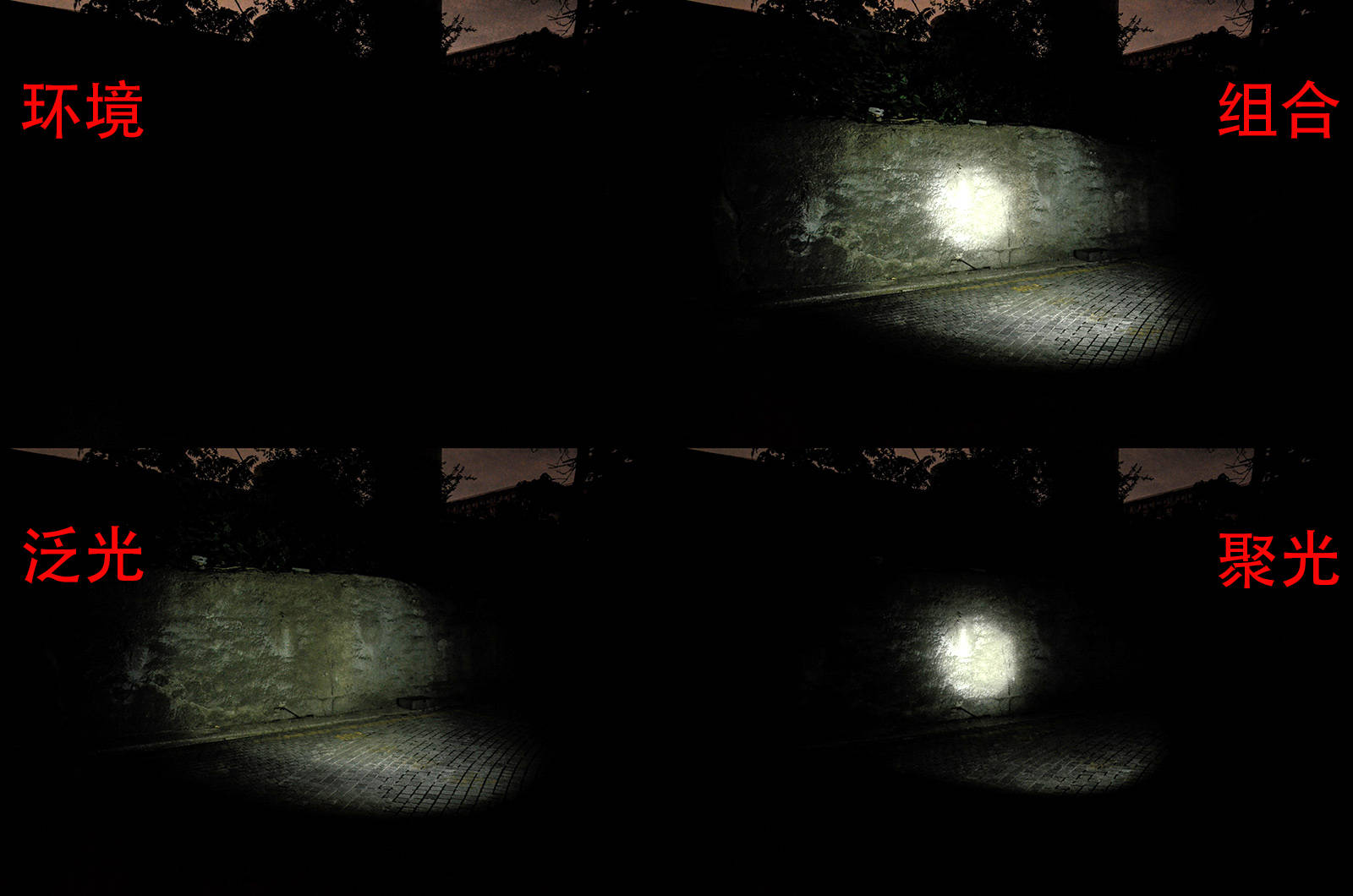

    LR35R Pro可以独立开启聚光或者泛光,也能组合使用。从光斑的实际效果来看,聚光中心主光斑可以清晰分辨,正圆形、亮度高;泛光整体形成大范围的照明效果;组合就是前两者的叠加,真正实现远范兼顾。
    LR35R Pro为正白光色温,采用主流的恒流调光驱动电路,没有肉眼不可见频闪,没有电路的啸叫声,也没有蓝光伤眼底,驱动效率高、稳定性好,长时间使用眼睛不会累。

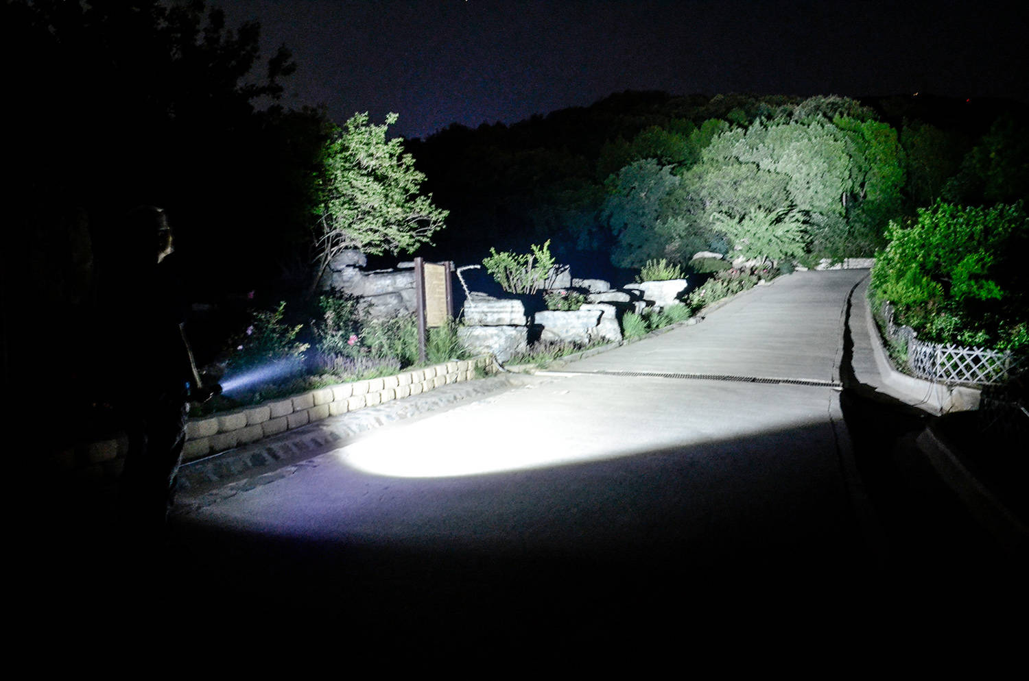

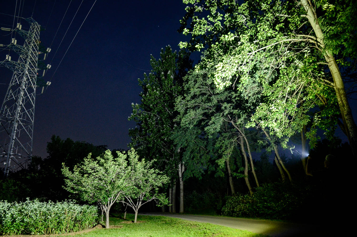

    LR35R Pro的聚光模式,最大光通量5000lm,中心光强达到2260坎德拉,可以形成清晰的光柱效果,指向清晰精准,有效照明距离能够达到500米,很远处都清晰可见,助你看得更远。

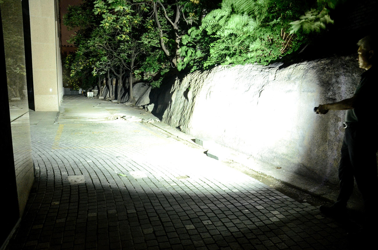

    泛光模式,最大光通量达到了8000lm,形成非常开阔的照明视野,面前的大面积都被照亮,由于灯杯浅,光线的出射角度几乎能达到180°,前方的整体都被手电的光线铺满,助你看得更加开阔。
    组合使用起来,就形成真正远范兼顾的实际效果,眼前通透明亮清晰,远处位于聚光灯下,看得一清二楚,四周都在光线的笼罩之下,开阔的视野,就是光的享受。

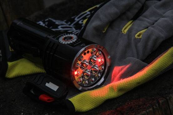

    LR35R Pro灯头内的两侧,各有一颗红光灯珠,红光可以有效保护人眼的暗视力,黑暗环境下使用红光照明阅读,就不会觉得刺眼,人眼也几乎没有适应的时间,可以直接打开使用。
    红光的波长在可见光中最长、穿透性好,因此效果很醒目,再加上LR35R Pro还有红光闪烁功能,是很好的定位及警示信号,户外活动时,如果组队分头行动,就可以标定队伍行进的点位,如果遇到危险,距离很远的队友也可以轻松发现红光的闪烁,从而第一时间实现支援,有很强的实用性。
    而且LR35R Pro的红光具有10lm~260lm的无级可调效果,具有很好的实际照明使用功能,亮度高,可以与白光相媲美,户外可以达到超过百米的照明效果,实用性很强。

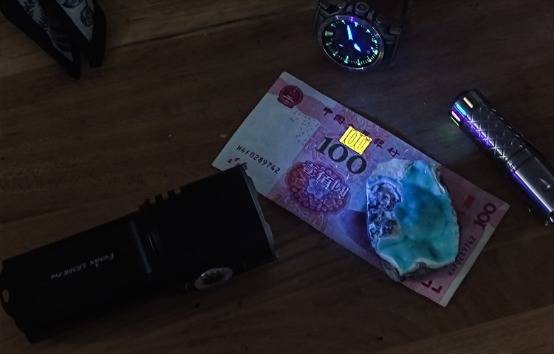

    LR35R Pro的升级还体现在增加了一颗大功率紫外灯珠,365nm、3.7W功率,而且也是连续无级可调节,具备更高的实用性。
    紫外线具有良好的荧光激发功能,在检验真伪、荧光剂检测、夜光物质激发等方面用途广泛,而且也能用于酒店住宿及公共区域的卫生检查等,保护自己的安全。
    LR35R Pro的大功率紫外功能,可视范围更广,还能在户外实现对血液的显影,用于追踪猎物、遇险人员搜救、伤口消毒等,很实用。

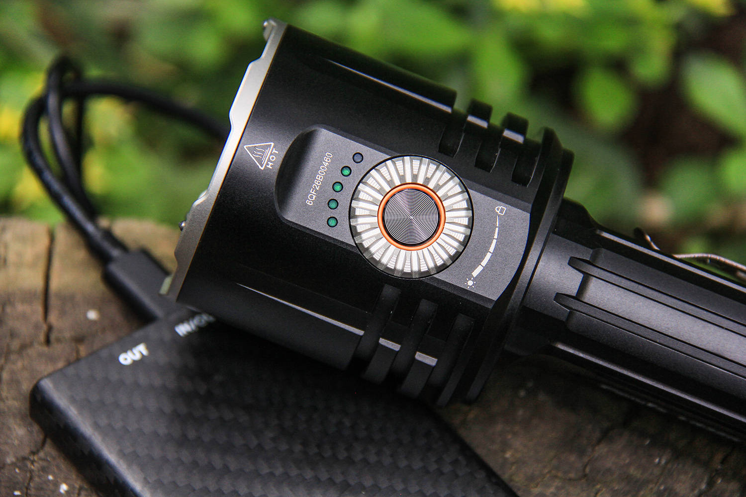

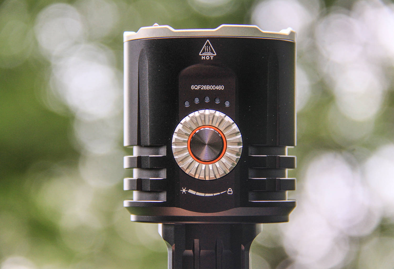

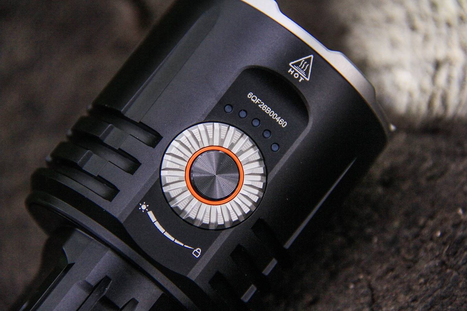

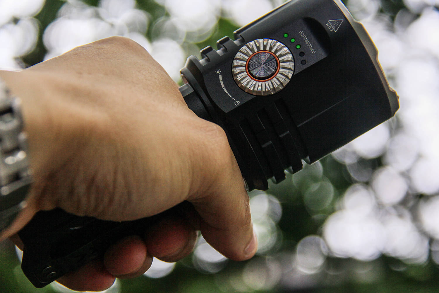

    LR35R Pro的操作平台位于灯头侧面的平台上,是一个按键+拨盘的组合式开关。拨盘可以连续转动,表面是放射状的防滑设计,通过旋转拨盘,就能快速实现锁定和解锁,灵活、安全、快捷。

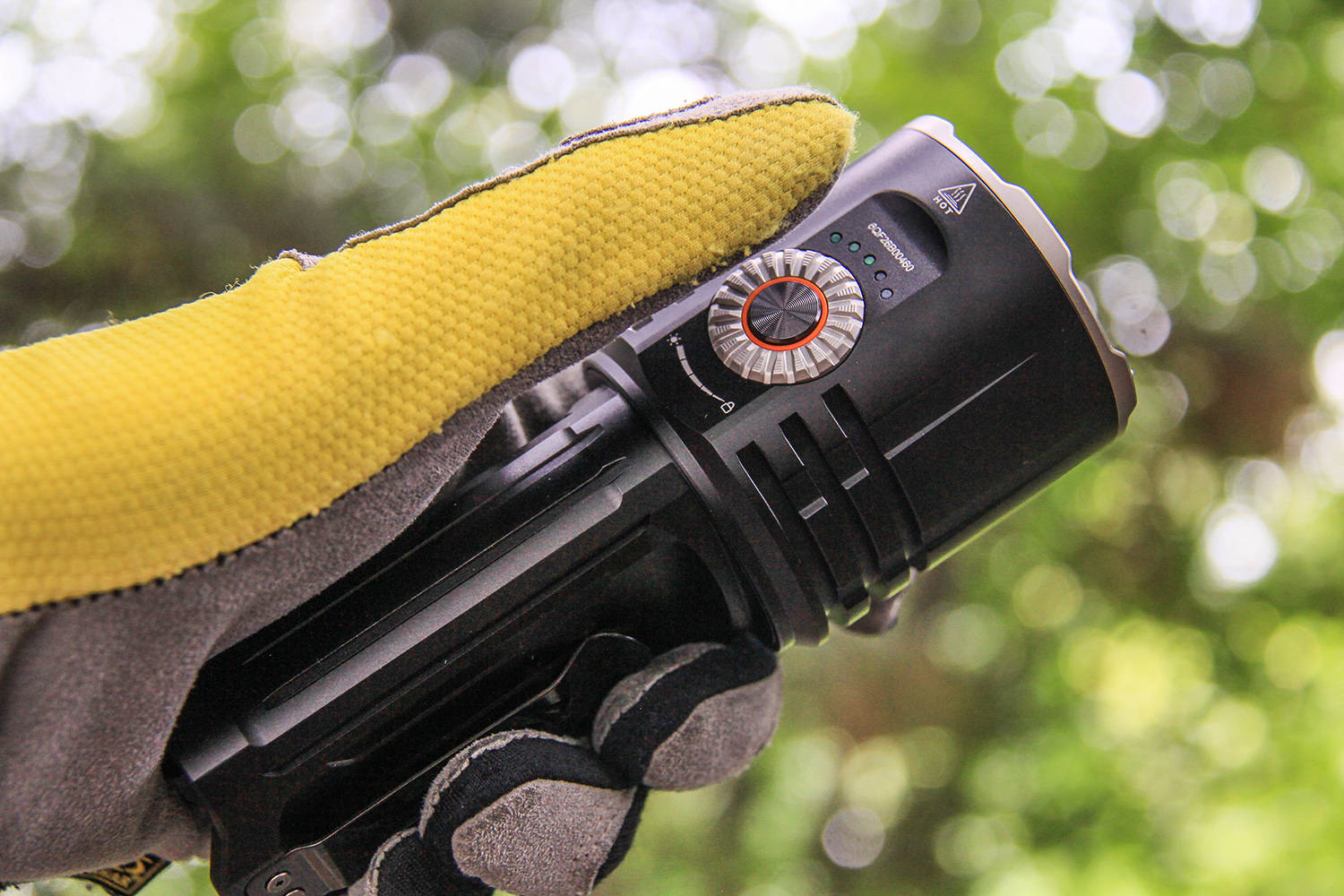

    同心圆钳套式的组合开关,单手可以灵活操作,不需要挪动位置,就能在按键和拨盘之间快速切换,实现各种灵活的组合操作,表面都有防滑纹路,手感反馈清晰准确,戴着手套都很容易操作。
    顺时针转动拨盘,就能开启LR35R Pro的记忆模式,亮度由低向高连续过渡,开机后单击开关,就能切换模式,在:聚光—泛光—组合3者之间灵活切换,以实现不同的照明效果。逆时针转动拨盘就减弱亮度,直至关闭锁定。
    除了旋转开关机外,LR35R Pro还有开关按键控制功能。长按开关关闭照明,并进入档位记忆,再次长按开关,将开启记忆亮度和记忆模式,聚光、泛光、组合每种模式都能独立控制。
    接触拨盘锁定状态,长按开关约1.5秒,就能进入双频爆闪功能,10000lm的组合模式爆闪,实现强光压制,是极有效的防卫自救功能。再次单击开关,可以切换为SOS呼救模式,这是户外的常用功能。
    在锁定模式下,双击开关,将开启红光或紫外的特殊功能。然后单击开关,将在红光常亮—红光闪烁—紫外3者之间切换,转动拨盘就能调整亮度大小。

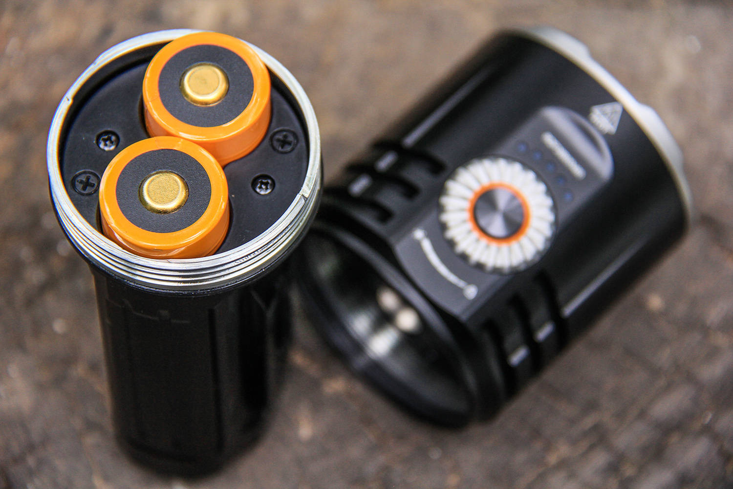

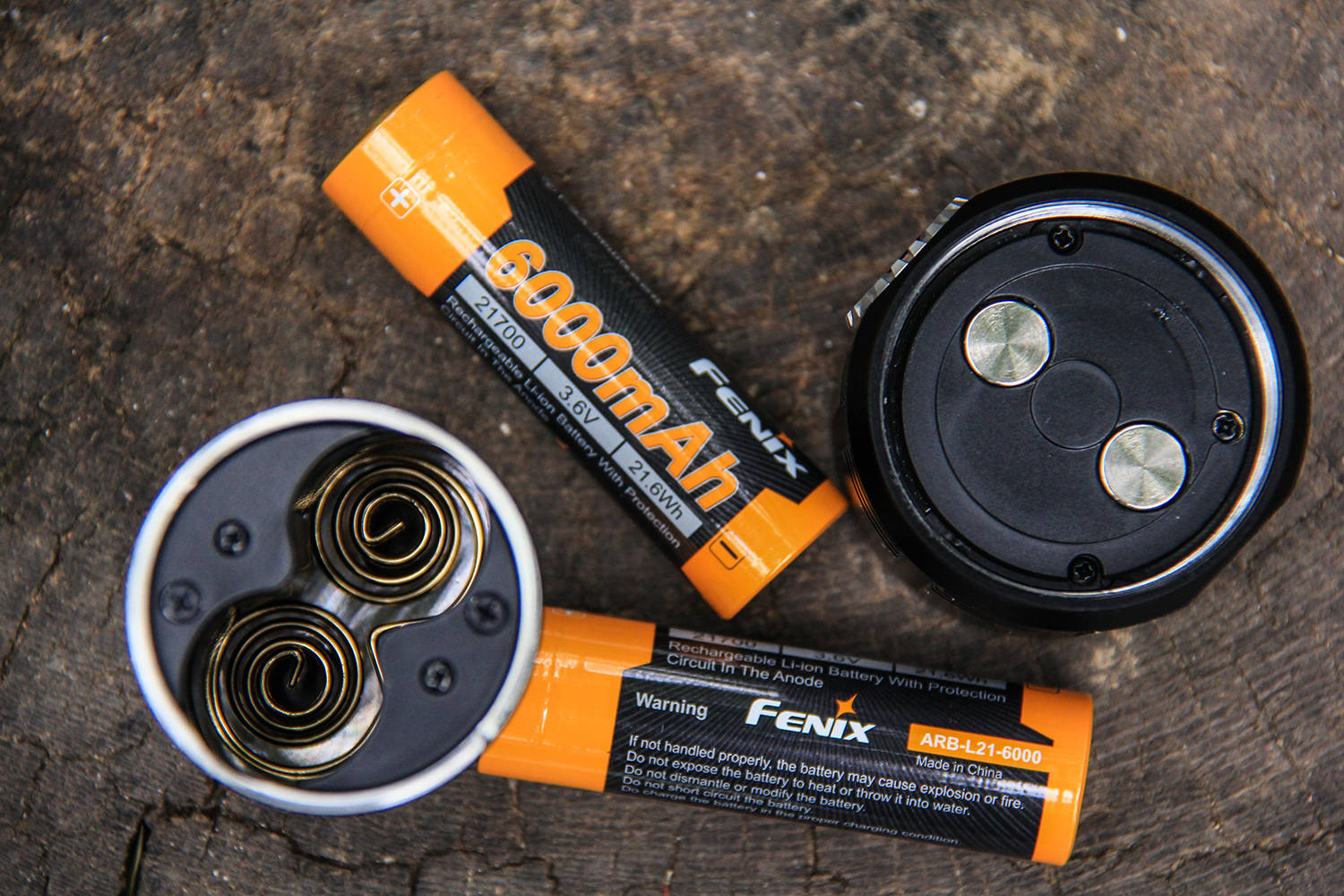

    拧下灯头,就能看到两颗电池并排安装在筒身之内,并联的形式,可以成倍提供电流,以保障大功率、高亮度的输出能力。
    LR35R Pro使用两颗最新的6000mAh大容量21700电池供电,保证了持久的续航能力。物理防反接+端面导电的设计,进一步提高使用的安全性保障。
    开关之上,还有5颗绿色LED电量指示灯,关机时按动开关,或者开机后3秒钟之内,就能提示当前电量,以供使用者估算剩余使用时间,直观又方便。

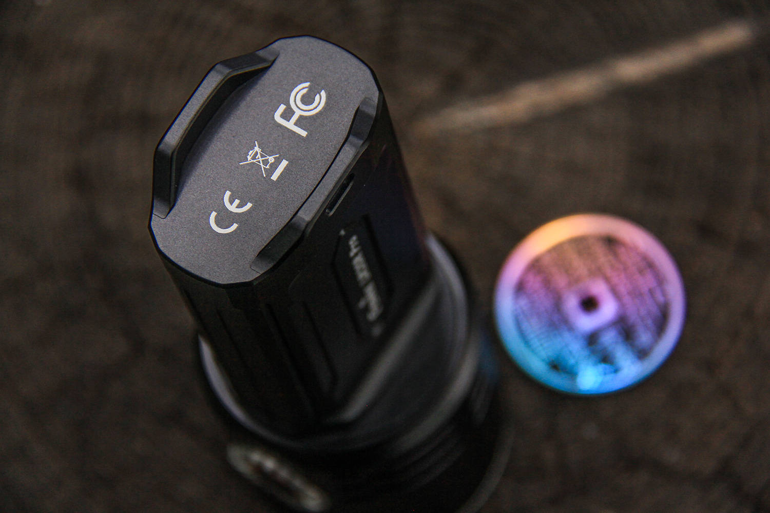

    而且,LR35R Pro也通过了CE、FC等检测,可以安全地充电放电使用,保障你的户外活动安全。
    作为一款旗舰手电,LR35R Pro具备IP68的电子产品防尘防水最高等级,可以在水下2米正常使用,户外雨雪天气使用,或者使用中不慎掉入溪流,都不会进水短路损坏,日常防水更是不在话下。
