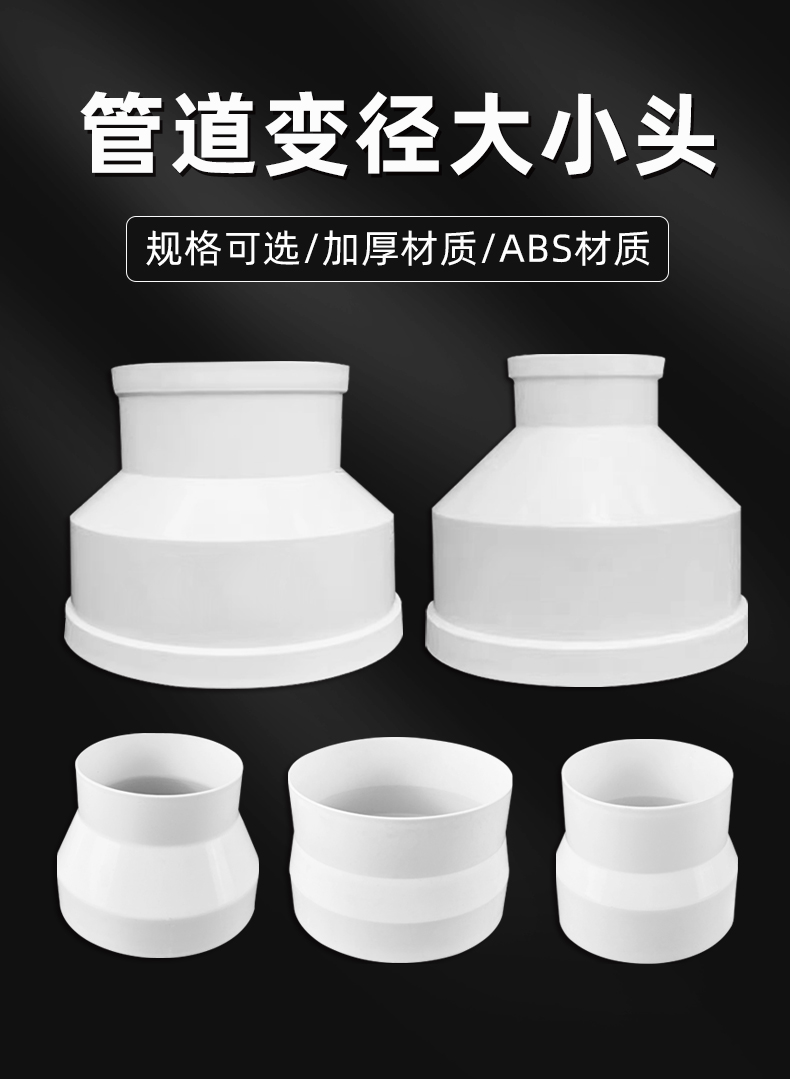

    发表于 2025-10-11 15:37 | 显示全部楼层
    找找网上不锈钢材质的变径管,看看是不是合适

    发表于 2025-10-12 10:10 | 显示全部楼层
    墙砖粘上去还是有一定风险的,毕竟自重较大,用个铝扣板,或其他材质的板材粘上去比较好吧,还容易开孔

    发表于 2025-10-12 10:13 | 显示全部楼层
    cqtyyd 发表于 2025-10-12 10:10
    墙砖粘上去还是有一定风险的,毕竟自重较大,用个铝扣板,或其他材质的板材粘上去比较好吧,还容易开孔 ...
    如果能买到变径管,先把变径管塞进去,然后用装饰板在墙面做遮挡最好,否则烟管在管道内抖动,有噪音,还容易吸引马蜂等来筑巢,买不到变径管,一定要用泡沫、空调胶泥之类的防水物做填充哈
