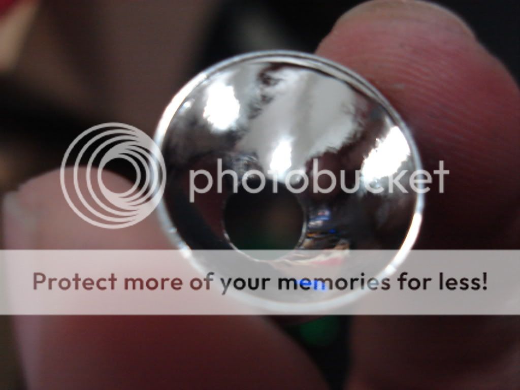

光杯原来有指纹印,灰尘,对中不好
洗掉指纹

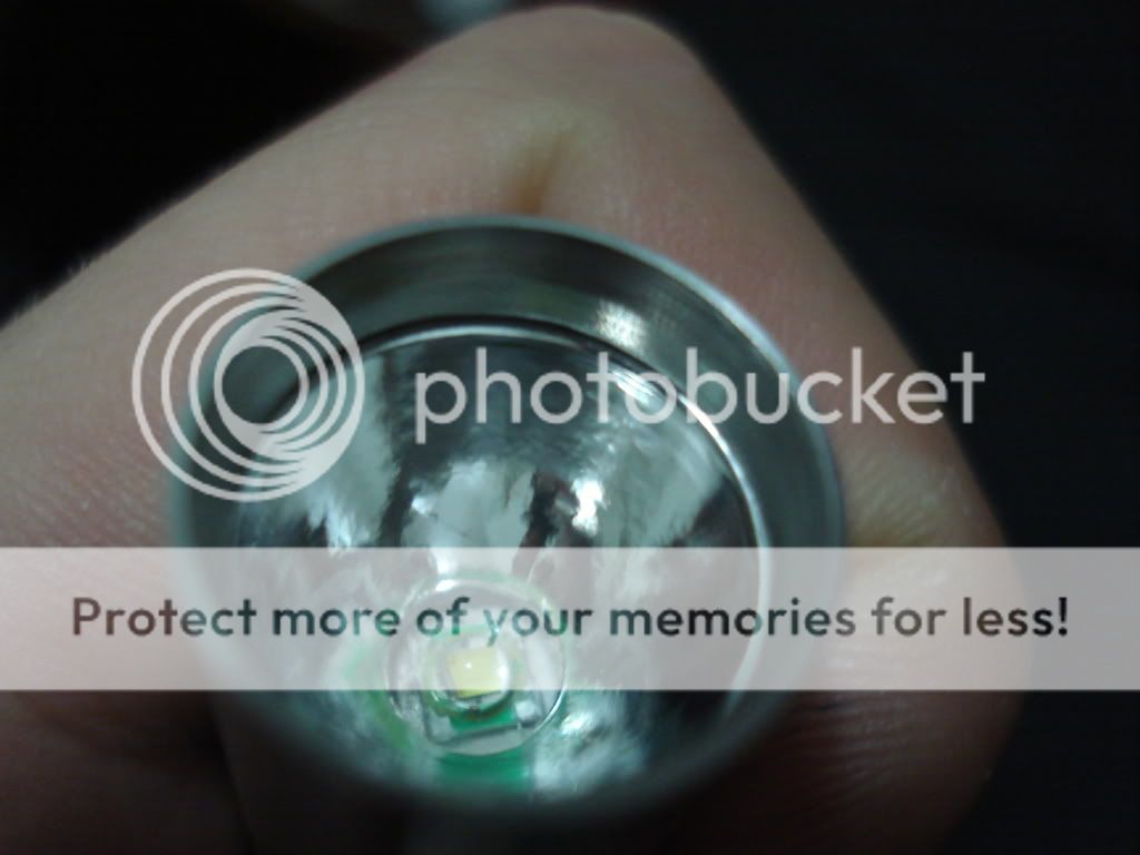

光杯底部还挡光,削掉
加个固定架,粘在led基板上。

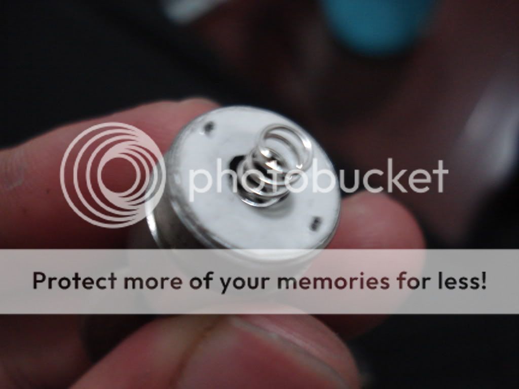

电池负极容易与压环接触,加了个垫片。
另外开关手感太硬,拆开将开关凸出部分削掉一小层
