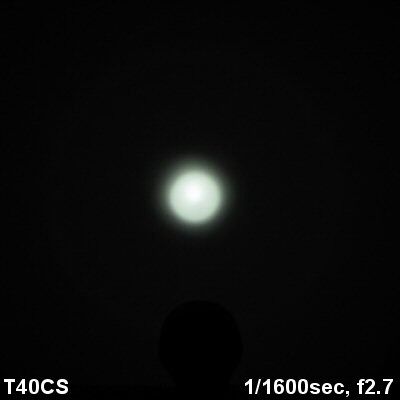

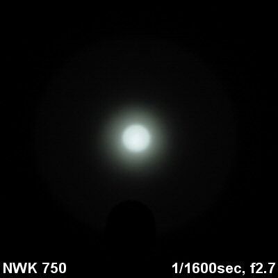

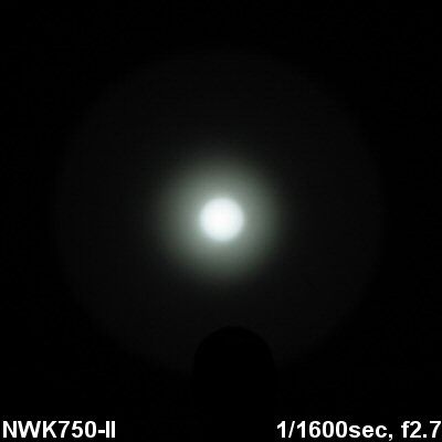

逐级减暴确实可以水落石出。下面引用CPF上的一组专业测评图片
真的是有图有真相,当然,这组图片中有的是T40CS,但是光杯跟TC500一样是大口径浅深度的,所以我们就拿来当做TC500近似对比。
经过逐级减暴后,最后这张1/1600s曝光时间可以看出,中心光斑的聚光程度是直径较小,而深度较大的750获胜。这时,TC500只能看到一个中心光斑,而750有着比500更小的中心光斑,并且具有一个泛光区域。
这里我想提一个概念,其实泛光区,应该是有两个的,最外圈相对最暗的是一圈,也就是那就所说的TC500完胜750的泛光区面积,就是指最外层的这一圈,当然,在这张减暴图中,那一层已经看不到了

而在CPF的减暴图中可以看出,750的中心光斑更小更亮,但是旁边有泛光区域,而TC500(T40CS)的中心光斑要更大一些,但是相比没有那么亮。但是在远射数据上,可以看到T40CS是胜过了750二十几米。
