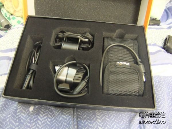

在開箱一次XD
有保證書和很詳細的中英文說明書
整個盒子裡面西不少

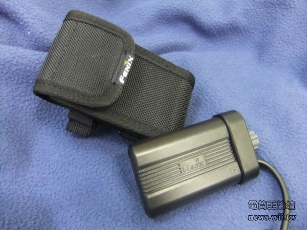

我就先從電池盒開始拍
電池盒我認為還不錯
不過電池袋外觀普通而已
但還算扎實

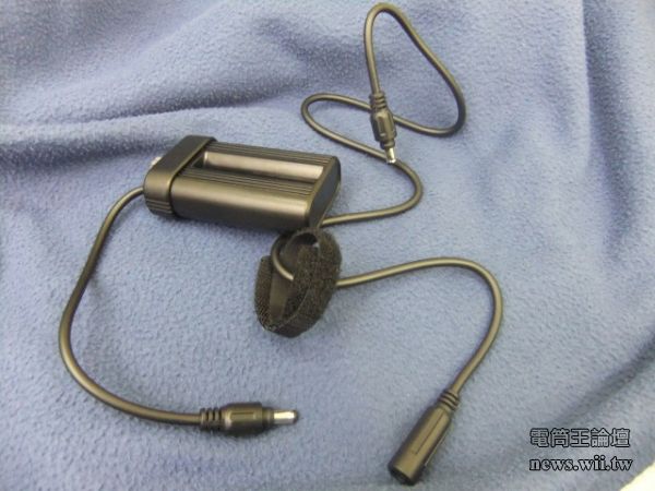

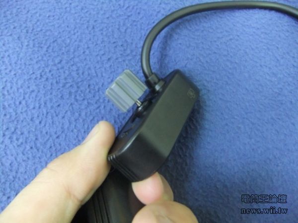

電池盒背面和延長線
延長線有副一條魔鬼沾束帶
沒在用的時候好收納
要用時可把線固定在車架上

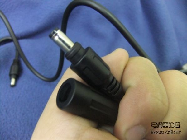

老實說我本來看先到手的人拍的圖片時
有些擔心接頭的防水問題
實際到手後感覺還不錯
防雨林應該綽綽有餘了
在拔開時還會有小小聲的波一聲
不過都做成這樣了
如過多一個凹槽上面裝O環我認為會更好

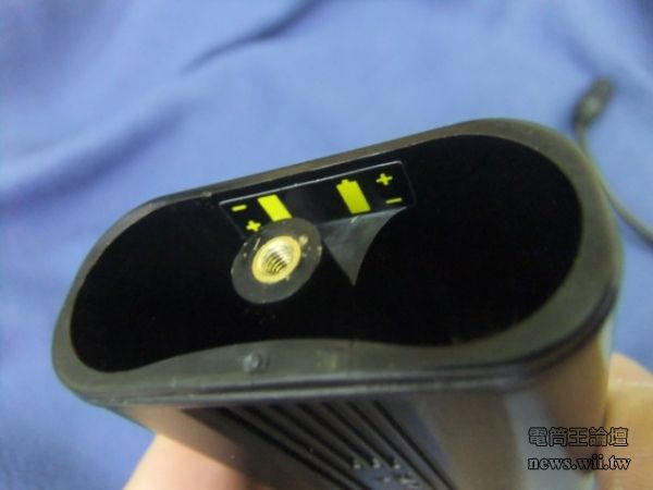

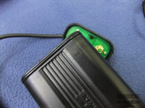

外圈有0環剛拔開時也有波一聲XD
電池可以吃18650兩顆
也可以吃cr1234顆
還能選購BT10的4aa電池盒來當備用
內有正負極指示而且蓋子有防呆
蓋錯邊會偏掉近不去

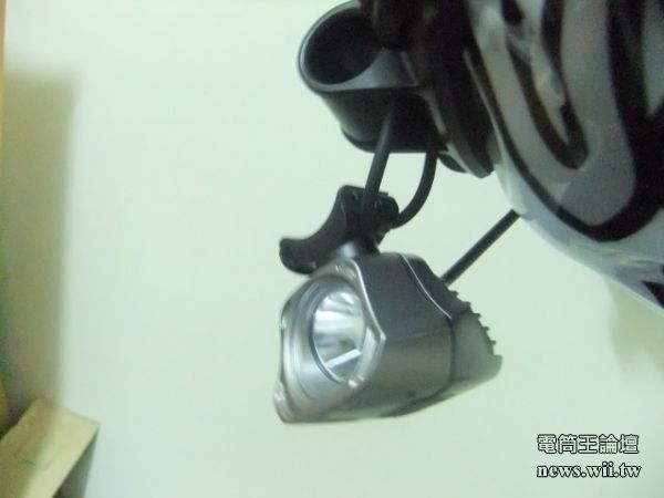

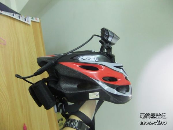

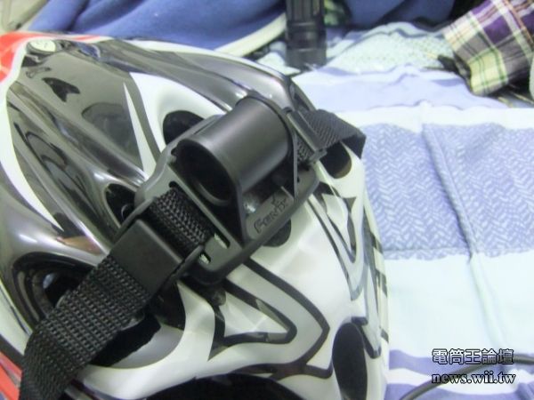

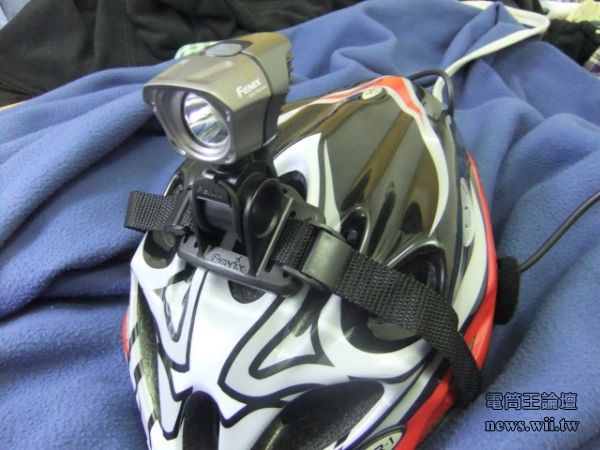

接下來是安全帽架
我是覺得正常是用不到這東西XD
畢竟直接戴頭燈重量
比一頂安全帽配上車燈還輕很多

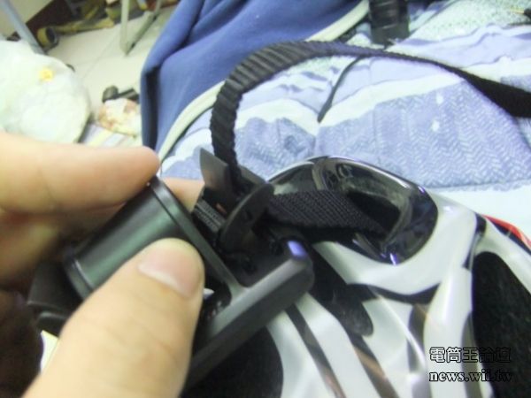

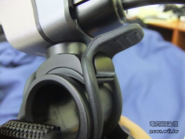

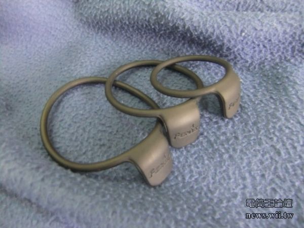

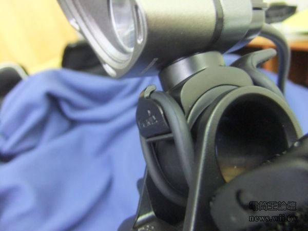

這車燈要裝上帽子和裝上握把一樣
也是用這種橡膠圈
雖然我不知道這方法有沒有其他車燈用過
但是我認為這主意很不錯
後面有一個尾巴方便拆裝
裝上去很穩
我裝在安全帽上
戴著用力晃頭甩頭點頭搖頭頭狂震發瘋
都沒掉下來
就算常常騎一些爛到很恐怖很誇張的路也不用擔心
前面有往回勾所以也很安全不用擔新橡膠圈遺失
因為車燈的回勾會穩穩的把橡膠圈抓住
要拆還要拉一下橡膠環才拿的下來

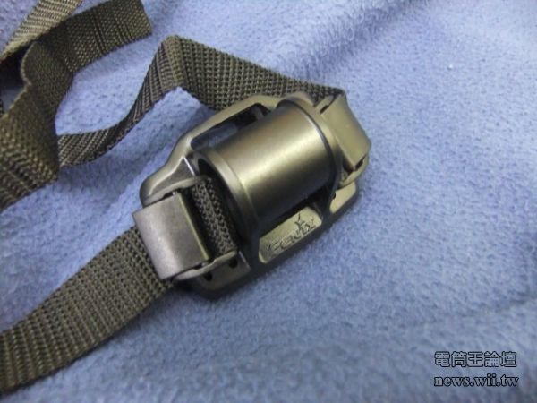

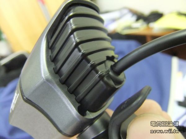

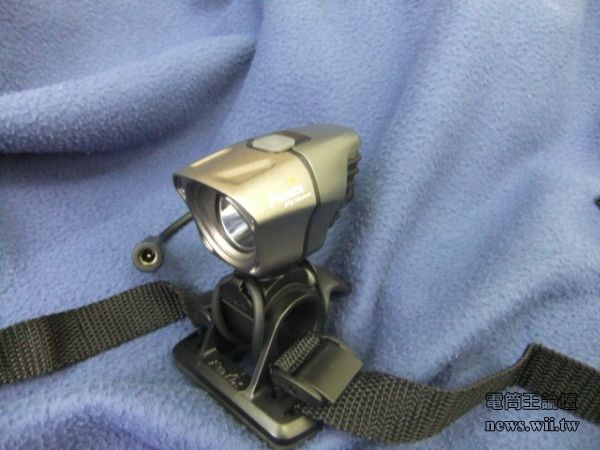

最後就是本體照
車燈前段金色和後段黑色部分是金屬壓鑄成型的
中段質感看起來雖然和前段極為接近不過是塑膠的XD
後面有散熱還這區接著很粗勇的電線

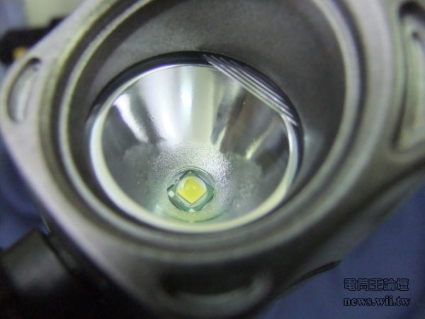

這款車燈有兩個光班的原因就是鏡片上半部的紋路
燈杯後面有一段橘皮讓光散一點

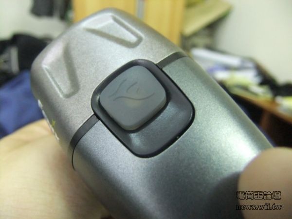

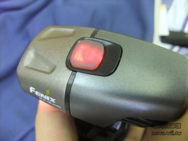

開關是半透明的
有電時是發綠光
電亮剩一半以下時會亮起紅燈
剩20%就開始閃紅燈了
這款車燈會提醒
但不會主動切掉電源來保護電池
畢竟騎車騎到一半突然暗掉很危險
所以看到在閃燈時就要換電池了
不然過放對鋰電池很不好
電池也要用沒保護板的(有保護板沒電照樣切電源XD)
隨手拆別支手電筒的電池剛好看到由綠變紅
安全帽架安裝很簡單裝上去
沒有感覺到影響舒適度
不過有可能是我的帽子本來就不算很舒適所以影響不大XDD

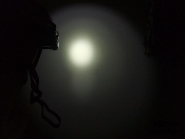

最後上光斑圖
車燈調為最低亮度
相機參數1/50秒 F3.3 ISO200拍的
能看到他的光斑
光色是中白光看起來是白色的
但又微微偏暖
目測5000K
(不過這只是我比較後亂估的XD)
看起來很舒服
