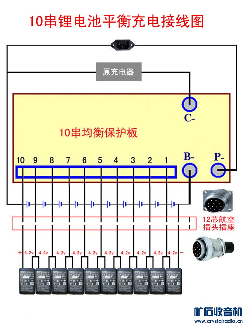

其实就是个可以实现充电功能的电源,不必纠结是电源还是充电器,设计的目的也是为了充锂电
为何称为神器:
1:便宜,这4-5年价格稳定,1.5A的5元,1.7A的7元
2:电压可以通过电位器或者电阻调节,3.6V 4.2V 4.35V 这3大类电池都能充
3:真正的意义在于可以串联使用,做电动自行车,航模的平衡充,一个10串的电动自行车平衡充价格不菲
4:方便,就像当初的三星充电器 4.2V 0.7A,直接接电池就行。不是所有人都可以玩得转自动极性板,1879板
已入22只,准备做20S平衡充电器,当然,从2串到20串任意电池都能充
现在的问题是需要每路有个指示灯

     楼主| 发表于 2013-1-16 11:10 | 显示全部楼层
    什么意思?就是为了平衡电池的啊
    平衡电池用而已,这个充电动自行车要充很久的
    郁闷
    2025-2-13 10:32

    说实话这个对电池并不好,没有恒压恒流的过程,只是一个大电流的恒压傻充,锂电池低电压时要用小电流充电,之后才是恒流充电,低电量时直接大电流充电会对电池造成不可逆的损害,很快内阻会变大的,你用在电动车电池组做平衡充非常不好,那么贵的电池还是找个好的充电器吧。

     楼主| 发表于 2013-1-16 11:31 | 显示全部楼层
    如果兄多虑了, 本人就是做电池的
    做这个平衡充的目的不是当充电器用,而是保持电池一致性
     楼主| 发表于 2013-1-16 11:34 | 显示全部楼层
    电动自行车电池至少也是10Ah的,即使放空了,一般2.8V~3.0V单节保护。1.5A的电流,才0.15C
    而你接电池组自带的充电器,直接就是2A,3A甚至5A,对吧
    我首先是把电池组充满,如果有不一致的电池,我会用这个平衡充对单节补电
    我用1.5A电流冲电动自行车,10Ah电池要冲8.9个小时呢,不是那么用的
     楼主| 发表于 2013-1-16 11:40 | 显示全部楼层
    常用的10串,13串真正的平衡充,价格要比电池本身贵的,
    电池如果出现短板,一般要对单路补电,这个的优势是精度高
    经测试,这个充电器在电池电压达到4.2V时,电流2mA
    并不是低压大电流充电不好,而是低压大充电倍率不好,其实能量型电池,充电电流应该控制在0.5C以内。
    另外你说的低压一般指2.5V一下,属于过放,以0.1C以下充电。其实电动自行车控制器有低压保护,保护板一般也会在3.0V保护
    一般不会过放的

    发表于 2013-1-16 11:49 | 显示全部楼层
    如果 发表于 2013-1-16 11:23
    说实话这个对电池并不好,没有恒压恒流的过程,只是一个大电流的恒压傻充,锂电池低电压时要用小电流充电, ...
    这个电源是恒流的。不是普通的恒压电源。所以哪怕是0V上去也无所谓。
