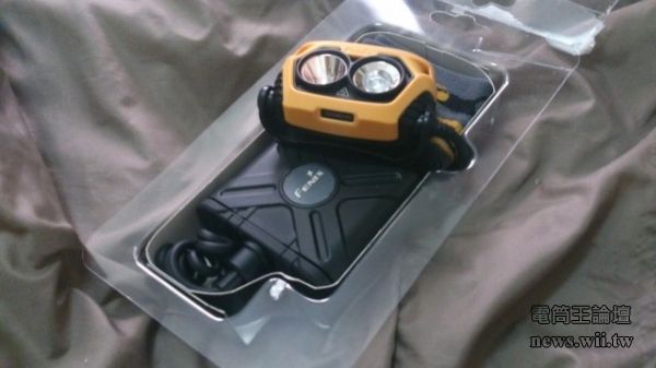

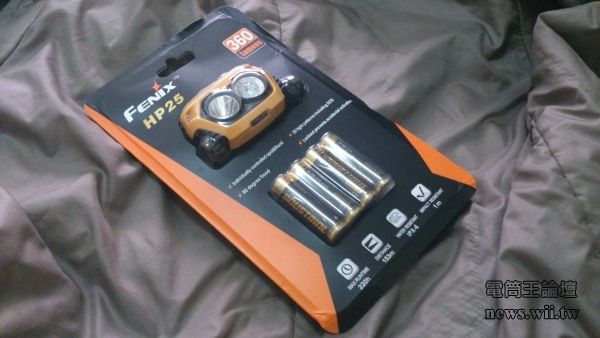

這次是用吊卡包裝
拆過之後就裝不回去了
不過因為只有外面紙皮黏住
所以要拆不用用到剪刀
手扒開就OK了

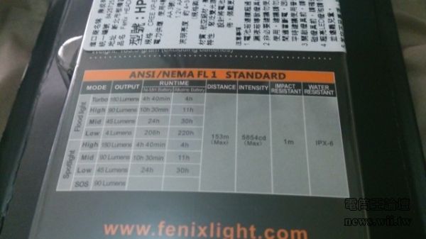

後面有續行時間說明
開箱拉><

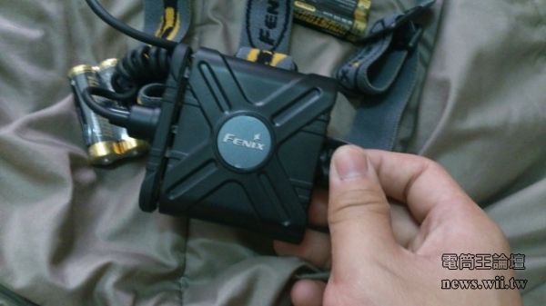

因為是吊卡包裝所以業成的保證卡是另外付的

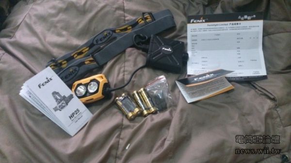

裡面東西有
頭燈本體*1
電池盒*1
頭燈帶橫的*1直的*1
導線固定扣*2
電池*4
說明書和保證卡

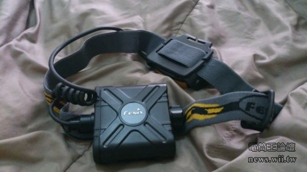

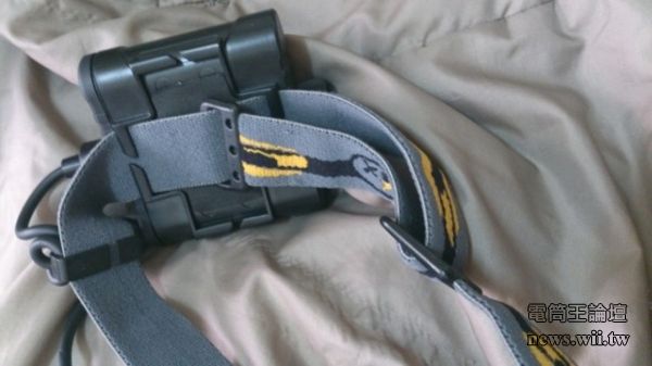

電池盒可以垂直安裝
也可以擺橫的安裝
橫的裝導線經由腦袋側邊繞過去
直的裝就從頭頂繞過
不過看這FENIX字樣的方向正常來說
應該是裝橫的比較適合
這種裝法有點類似SF的頭燈
使用起來很穩固
要拆開來清洗也十分簡單快速

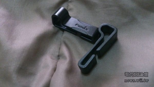

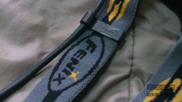

這配件就是為了使導線不要隨便亂晃用的

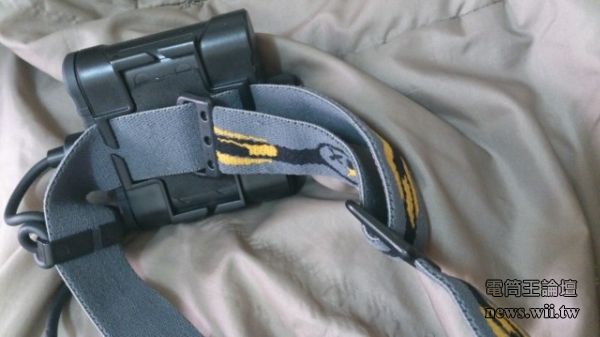

實際使用方法如下
順帶一提剛才發現
在安裝頭燈帶時像下圖一樣扣住
頭燈帶才不會愈戴愈鬆
戴上時那塑膠扣會自己跑到邊緣
而不會影響舒適度

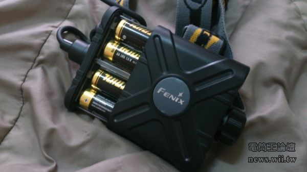

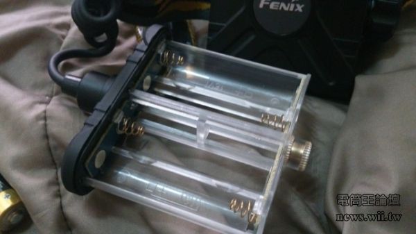

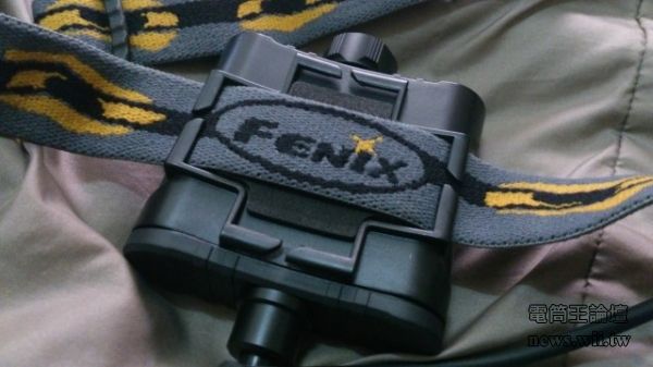

電持盒是用旋轉將蓋子鎖緊的
防水也是靠鎖緊的力量將O環壓緊
這款頭燈是使用4顆AA電池
雖然說比AAA電池還大了一點點
不過續航力比AAA電池好很多
在台灣對於一般使用者來說
18650或CR123這類鋰電池接受度比一般鹼性電池還低一些
也因為鹼性電池也比較常見
所以沒電時能跟朋友借到的機率也高很多

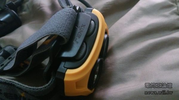

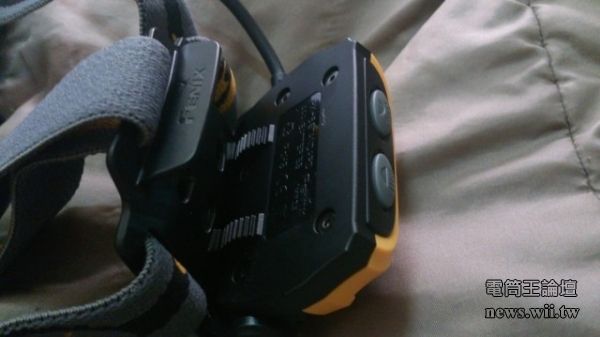

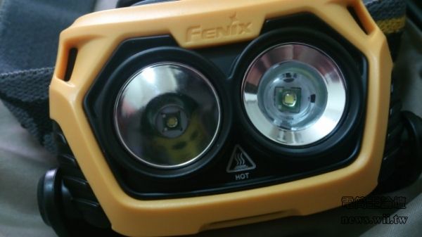

頭燈本體可以調整角度
在收納時上面那片檔片能有效防止在背包內誤觸開關
使用時都會往下調個幾格
所以又不會影響操作
背面內側的齒能讓頭燈調整有定位的感覺
又能防止愈用愈下垂

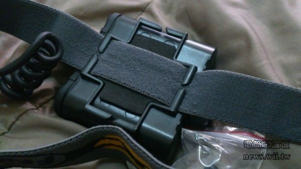

這款頭燈我剛打開包裝拿在手上時
感覺雖然看起來還蠻大的不過拿起來好輕阿
就算電池裝上去
感覺重量還是和SF 的HS1裝兩顆AA電池時感覺差不多
因為重量輕加上與頭部接觸面很大
所以配戴起來十分舒適
頭燈帶挺柔軟又厚實
感覺有點像SF頭燈帶的質感
配戴起來還蠻舒服的

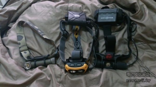

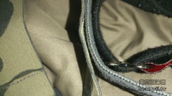

下面圖片左邊是斑馬中間是FENIX右邊是SUREFIRE
斑馬相較之下就比較硬薄了
這頭燈最大的特點就是有分散光與聚光
之前有看過有人在討論
頭燈的泛光聚光程度要怎樣才算適合
兩顆頭的設計就沒這問題了
接下來我在找個時間去戶外拍實際使用效果的比較了
目前手邊的三支頭燈h600w hs1 和這次的主角hp25

     楼主| 发表于 2013-6-14 23:15 | 显示全部楼层
    再傳一次不同圖片來源的版本{:3_122:}
    這次是用吊卡包裝
    拆過之後就裝不回去了
    不過因為只有外面紙皮黏住
    所以要拆不用用到剪刀
    手扒開就OK了
    後面有續行時間說明
    開箱拉><
    裡面東西有
    頭燈本體*1
    電池盒*1
    頭燈帶橫的*1直的*1
    導線固定扣*2
    電池*4
    說明書和保證卡
    電池盒可以垂直安裝
    也可以擺橫的安裝
    橫的裝導線經由腦袋側邊繞過去
    直的裝就從頭頂繞過
    不過看這FENIX字樣的方向正常來說
    應該是裝橫的比較適合
    這種裝法有點類似SF的頭燈
    使用起來很穩固
    要拆開來清洗也十分簡單快速
    這配件就是為了使導線不要隨便亂晃用的
    實際使用方法如下
    順帶一提剛才發現
    在安裝頭燈帶時像下圖一樣扣住
    頭燈帶才不會愈戴愈鬆
    戴上時那塑膠扣會自己跑到邊緣
    而不會影響舒適度
    電持盒是用旋轉將蓋子鎖緊的
    防水也是靠鎖緊的力量將O環壓緊
    這款頭燈是使用4顆AA電池
    雖然說比AAA電池還大了一點點
    不過續航力比AAA電池好很多
    在台灣對於一般使用者來說
    也因為鹼性電池也比較常見
    所以沒電時能跟朋友借到的機率也高很多
    頭燈本體可以調整角度
    使用時都會往下調個幾格
    所以又不會影響操作
    背面內側的齒能讓頭燈調整有定位的感覺
    又能防止愈用愈下垂
    因為重量輕加上與頭部接觸面很大
    所以配戴起來十分舒適
    頭燈帶挺柔軟又厚實
    感覺有點像SF頭燈帶的質感
    配戴起來還蠻舒服的
    斑馬相較之下就比較硬薄了
