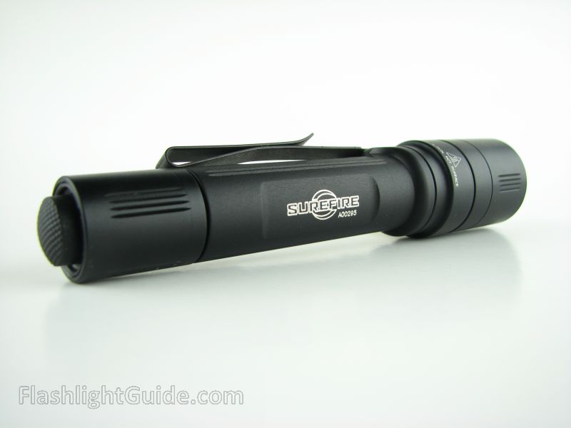

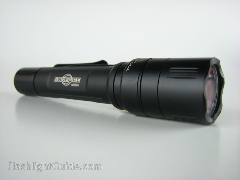

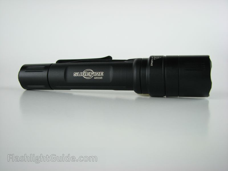

    EB2 備份是光與它的細長的身體和光滑的黑色粉嫩特色尋找。EB2 身體持有真實的備份系列燈的原意,是完全光滑沒有預測或設計項目,搶購時插入或繪圖光從口袋裡。完成是非常甚至與身體、 頭和尾巴紋理中僅略有差異。
    EB2 功能鋼 2 方式運載允許光了擋板,應進行剪輯或擋板下配置和允許免提使用時被剪裁的帽子或蓋滿。
    EB2 可以輕鬆拆卸成其組成部分 (頭、 正文和尾部章)。頭是與其他 SureFire E-系列燈可互換但身體和尾巴都是唯一的 EB 樣式的備份。電池所支援的彈簧在頭和尾。
    EB2 是舒適下舉行或攜帶上手處理剪輯和完成紋理提供一點額外的抓地力。雪茄是比與EB1C添加的長度和直尾蓋更不安全。

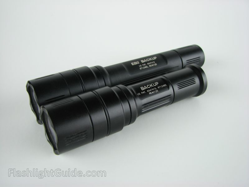

    EB1 備份
    EB2 備份
    輸出 (高)
    200 流明 (1.3 小時 *)
    500 流明 (2.25 小時 *)
    輸出 (低)
    5 流明 (40 小時)
    5 流明 (67 小時)
    長度
    4.4 英寸 (112 毫米)
    5.8 英寸 (147 毫米)
    重量 (含電池)
    3.3 盎司 (94 克)
    4.2 盎司 (119 克)
    擋板直徑
    1.125 英寸 (28.6 毫米)
    1.125 英寸 (28.6 毫米)
    * 運行直到低於 50 流明輸出

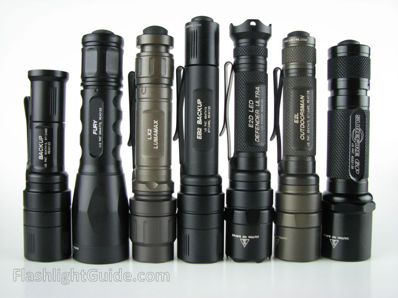

    EB2 是輸出的一個高效的執行者與令人印象深刻量。基本上是相同的E2DL 超低,光束是極端多才多藝與明亮的白色中心熱點和充足的環繞聲光周邊視力。EB2 確實有稍微更廣泛溢梁比 E2DL 超低由於其膚淺的擋板。
    如同其他最近的 SureFire 發佈,EB2 梁是比過去幾代的裝備 TIR 燈更順暢。有一些輕微的戒指本,但他們不是引人注目的在實際使用中。
    總體而言,EB2 梁是非常有用和有效結合中心熱點強度與漏油事件所需的區域照明所需的距離。
    以下幻燈片演示 EB2 備份到其他的燈,包括一些更大和更強大的各種的比較。Beamshots 可全寬度使用滑塊,雖然可以使用導覽按鈕在右下角的訪問更多的圖像的圖像進行比較。
    比較燈是 (按順序): 穩賺不賠的 LX2 Lumamax、 穩賺不賠 EB1 備份、 4Sevens 漩渦 X 7、 穩賺不賠的憤怒、 穩賺不賠 E2DL 超、 穩賺不賠的 M3LT,穩賺不賠的 UB3T、 穩賺不賠的 M6LT 和 Malkoff"獵犬"。

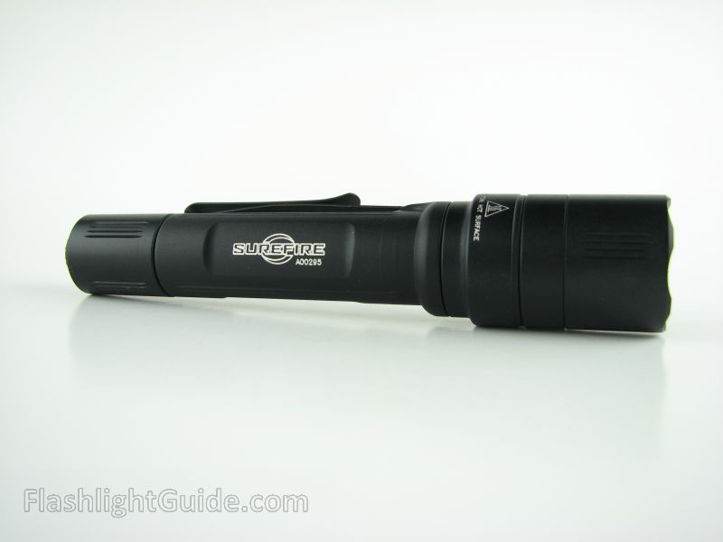

    EB2 是長為 2x123A 的光,接近 6 寸的長度。我已經能夠攜帶光在褲子口袋裡,並將繼續這樣做,但它接近什麼可以舒適地進行這種方式的限制。光是理想大小的運載貨物或夾克的口袋裡。
    光滑的 EB2 的設計使它變得非常容易滑出一個口袋和不會引起我的任何問題與抓地力。我也不指望它能夠盡可能安全光與廣泛的滾花和我通常使用它上手的抓地力與 12 下午的位置進行剪輯。這允許剪輯作為手指休息,提供額外的穩定性。
    我有發現有時稍難 EB2 撤出由於平滑的尾蓋設計的口袋裡。帶冠的帽,例如關於 EB1C,會容易得多,如下所示。
