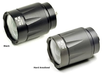

    他可以搭什么系列的筒身,
    拆掉他的转接环后,还能用吗,如果能用可以接什么系列的筒身
    图中的两款灯头,除了外形不一样,还有其他不一样的地方吗
    2020-8-5 09:46
  • 签到天数: 1636 天
     楼主| 发表于 2014-5-21 10:32 | 显示全部楼层
    补充一下,上图两款的不一样,我是指,透镜,亮度,档位这些方面的
    哦,对了,还有接口

    上面那个有两个版本,一个元宝透镜一个圈圈TIR透镜,转接环是c2m~
    下面的只能接C口~
    都是单档,我的圈圈透镜的KL3是19LM~

    多谢哈,其实要弄这个,也就得改着用了,下图里的kl3是什么镜片的,

    嗯,应该是要改的~鲨鱼头KL3貌似就是普通tir透镜~论坛很多拆解图~你可以看一下~

    上面那种,c2m环,一种是图里这种直上直下的,一种是一个斜面的。。。。

    拆掉转接环接M口的筒身应该拧不到底,除非你将电路仓改小,那就开创了一个新时代了。。。M3/L6的身子前部容纳电路仓及弹簧的空间还略大一点,M4的较小,不过应该都拧不进去。。。
    借贴问:KL3改造光杯+普通玻璃,玻璃片数据直径约31mm,厚约3mm,是否准确?

    kl3与kl5口径应该一样的。
    L5镜片 直径33.5mm,厚3mm。
    感谢指点~可以去寻合适的表蒙子啦~

    一支手电的核心就是灯头。这个头是很值得的,整坨铝车出来的,LED直接贴在铝内壁上,散热十分合理,内外氧化用料扎实,设计合理,拆了你才能懂,不拆开改装的话毫无性价比,毕竟十几年的老货了。还有这灯头(上面两个)完全无泛光,只有一根光柱,用途特殊,需注意。

    其实我喜欢的是下面那个论坛里被称作鲨鱼鳍的那款,样子很漂亮,之前看了她的报价,有些退烧,这会儿听你一说,我又坐不住了,不过,我在想怎么给她换个灯珠,你知道的,这个的亮度太低,
    发表于 2014-5-21 23:03 | 显示全部楼层
    sd9395小蜜蜂 发表于 2014-5-21 22:47
    其实我喜欢的是下面那个论坛里被称作鲨鱼鳍的那款,样子很漂亮,之前看了她的报价,有些退烧,这会儿听你一 ...
    散热片那款如果要改的话需要动的地方比较大,原版透镜太坑了,那么大脑袋透镜竟然和KL1相当...这个对动手能力的挑战比较大,没把握的话就得找技术方面的靠山了。
