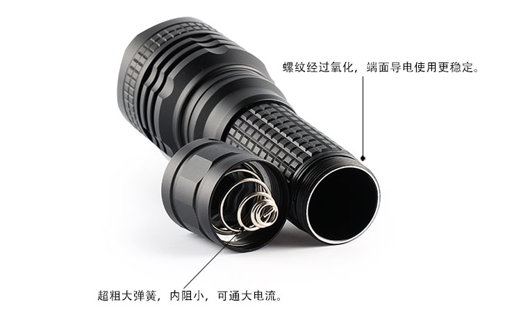

    外壳颜色黑色
    外壳材质铝合金
    镜片材质钢化玻璃
    能否倒立
    档位模式5%低亮-30%中亮-100%高亮-100%暴闪-100%SOS
    档位记忆模式通电2秒记忆
    光学模式铝制光杯反射投光
    开关位置侧面
    开关方式点击
    灯珠类型LED
    灯珠规格CREE XML2 LED
    驱动规格AMC7135*8
    亮度900-1000流明
    是否包含电池
    使用电池类型可使用带保护板和不带保护板的18650和26650锂电池
    电池使用数量1
    品牌Convoy(康沃意)
    包装方式黑色礼盒
    头部直径49.5mm
    筒身直径
    32.3mm
    长度156mm
    单手电重量220g
    带包装总重352g
    其它配件充电套头,USB转MicroUSB线,欧规适配器一个,18650转26650塑胶圈2个

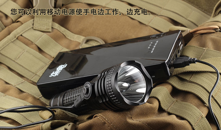

    本系列产品,应用自主知识产权的“手电筒用的一体式开关充电机构”(专利号:201320292675.9)专利技术;采用高性能LED光源和智能驱动技术。本系列产品除具有LED手电筒节能、高效、耐用特性外,还具有以下特点:
    1、充电时,无需取出电池。电筒开关扣上充电连接器,用MicroUSB导线与容易获取的USB端口5伏电源连接,便可充电。
    2、充电时按动充电连接器按键,可操控手电筒。

    6、LED光源支座与壳体部件一体化加工,LED散热更好光效更高
    7、电筒壳体采用航空铝合金数控加工制造,表面硬质氧化处理,耐磨性更好。
    8、反光杯采用航空铝合金经精准加工后真空镀膜。

    2、充  电:电筒开关扣上充电连接器,用MicroUSB连接线(或数据线)连接到USB端口5伏电源。
    注意!充电完成后取出充电连接器前,应先拔出MicroUSB连接线。
    3、充电指示:电池充电时,指示灯显示红色;电池充满时,指示灯显示绿色。开关侧置式电筒充电指示设在电筒反光杯内;开关后置式电筒充电指示设在电筒尾部。
    4、充电电源:采用容易获取的USB端口5伏电源充电。如开关电源(如5伏手机充电器)、电脑USB输出端口、移动电源USB输出端口(如充电宝)等。
    5、开关操作:按动开关可启闭动电筒,轻触开关可选定电筒功能。扣上充电连接器时,按动充电连接器按键可启闭动电筒,轻触可选定电筒功能。充电状态下开启电筒,且电池处于低电量时,电筒亮度取决于充电电流的大小。
