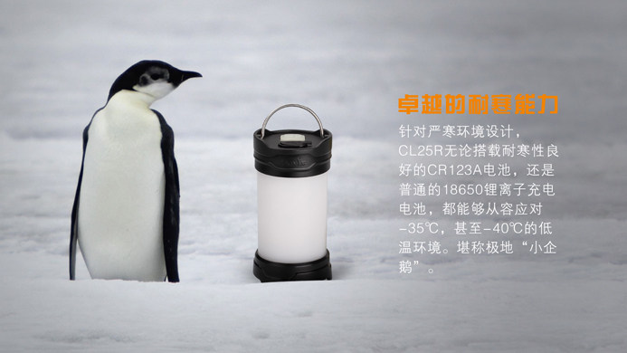

    2、Micro USB充电功能

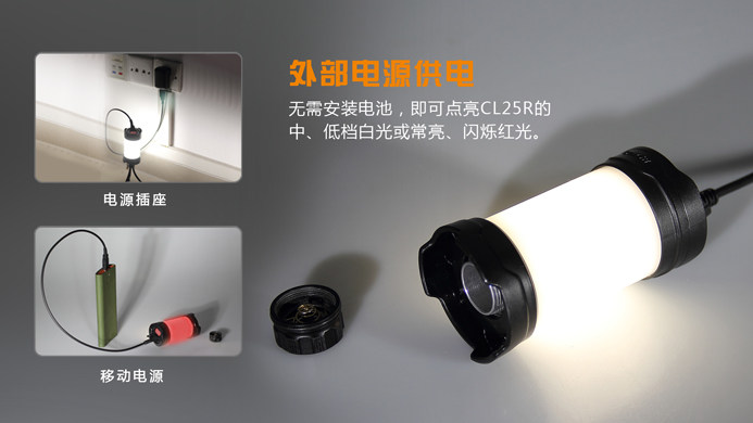

    3、创新耐寒结构

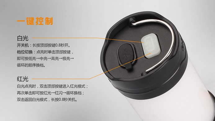

    三、怎么进入红光常亮和红光闪烁模式?
    白光模式下双击开关进入红光常亮,再单击开关可进入红光闪烁。

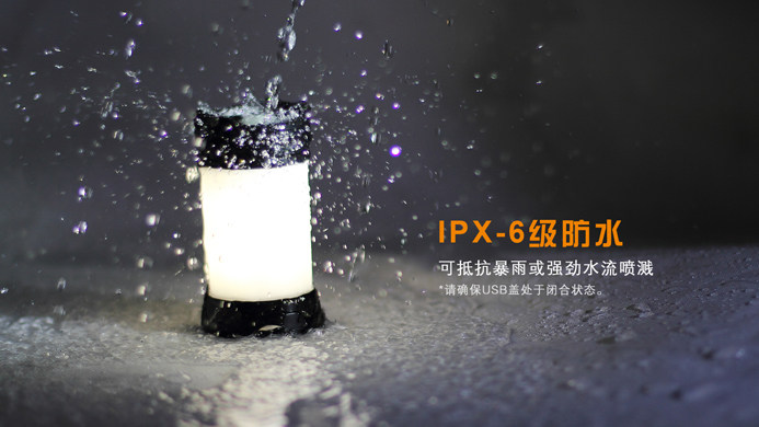

    四、如果USB盖是打开的,CL25R还具备防水能力吗?
    只有当USB盖闭合时,CL25R才具备六级防水能力。

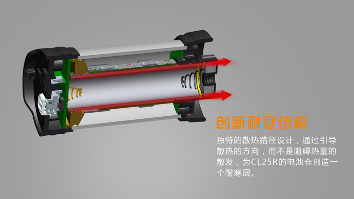

    五、CL25R的耐寒结构会降低其散热能力吗?
       不会的。
    CL25R的耐寒结构是通过改变散热路径来实现的,而不是阻碍热量的散发。

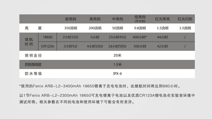

    CL25R是一款能力出众的全季候露营灯。它外形小巧轻便,却拥有350流明的最高亮度和25米直径的超大照明范围,以及包括红光、月光模式在内的6种光效。不但兼容18650电池和CR123A电池,CL25R还具备便捷的USB充电功能。同时,多重保护电路、创新耐寒结构、优秀的防水能力带来的高可靠性,配合悬挂、磁吸、三脚架等灵活的固定方式,更使得CL25R能够从容应对各种气候条件、应用场合。
    产品特征·使用红、白光LED,最高亮度350流明
    ·采用1节18650可充电锂离子电池或者2节3V CR123A 锂电池
    ·尺寸:52mm(直径)×99mm毫米(高)
    ·净重130克(不含电池)
    ·创新的耐寒结构

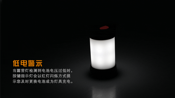

    ·Micro USB一体充电,并具有充电指示和低电警示功能
    ·25米直径的超大范围照明能力
    ·IPX-6级防水
    ·白光模式4个档位,红光模式2个档位

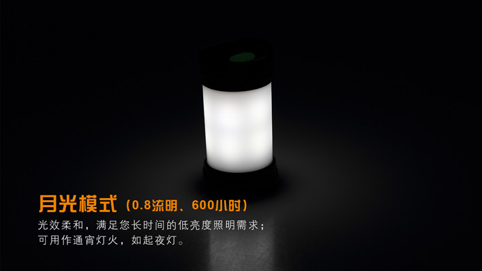

    ·月光模式,满足长时间的低亮度照明需求
