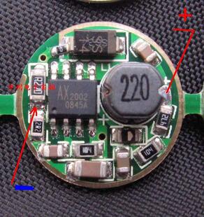

Q5+AX2002电流怎么才500多ma,已重测是1A

    你确定LED端只有500mA? 看看反馈电阻有没有虚焊?

     楼主| 发表于 2009-6-7 20:50 | 显示全部楼层
    不是铁锂,是锂电,我是从尾部测的,一开始还不太相信,后来拿M3对比一看,亮度比不过,不过M3的电流不记得了
    Q5是装在WF500里的
    反馈电阻是哪个

     楼主| 发表于 2009-6-7 20:53 | 显示全部楼层
    上图是借中州的,不过不太会虚汗吧,会不会是电路仓的负极接触不够?就是上图外面一圈
    发表于 2009-6-7 20:59 | 显示全部楼层
    双锂电输入,假设你买的电路设定输出是1A的话,输入500ma很正常

     楼主| 发表于 2009-6-7 21:06 | 显示全部楼层
    ryuchen 发表于 2009-6-7 20:59
    你的意思输出和输入的电流不同?
    不过我一般测都是从桶尾测,都没那么低,而且桶尾不是单颗的电流吧

     楼主| 发表于 2009-6-7 21:17 | 显示全部楼层
    双锂的话,500MA是很正常的,如果是1A,你的LED离死就不远了

    发表于 2009-6-7 21:18 | 显示全部楼层
    你的意思输出和输入的电流不同?
    慕炎 发表于 2009-6-7 21:06
    还是先学习一下电路基础再来考虑测量电流的问题吧。。。。

     楼主| 发表于 2009-6-7 21:48 | 显示全部楼层
    xiewg 发表于 2009-6-7 21:18
    哦,知道了,应该是串联led量,一直走的直驱的思路,没转过来
    明天再量,不过就算数据对,没M3亮觉得不解,Q5应该比Q2亮吧

    发表于 2009-6-7 21:55 | 显示全部楼层
    慕炎 发表于 2009-6-7 21:48
    你如果说的是中心光斑的亮度,这个不单单和电流相关,而且和光杯尺寸有关
