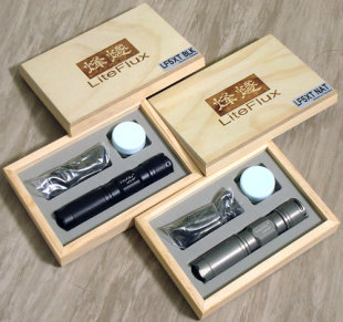

在坛子里看到了台湾烽燧电筒 LF2XT的图片,上淘宝一查,还真少,结果看到了LF5XT,不知有没有大侠用过这个筒子啊?和nc的ndi比较,哪个更好一点?虚心求教。

    台湾LiteFlux 烽燧LF5XT AA电筒
    簡介 :
    LF5X 為戰術型LED 手電筒 , 內建 MCU 微處理器透過單一按
    鍵的操作介面 , 達到多種功能的輸出 ; LF5XT 共提供最多 5 種模
    式 ( 最少 1 種模式 , 可以自行編輯 ) , 任何的一個模式都有 4 種
    不同的輸出格式選項 ( 亮度 , 閃頻 , 警示閃頻以及 SOS ) , 透過設
    定模式使用者可自由編輯符合個人需求的格式 , 另外尚有功能選項
    提供多項輔助功能 ( 包括電池電壓回報 , 隨按即亮開關 , 充電電池
    過放電保護開關 , 輸出模式數量選擇以及出廠設定值回復 ) .
    定義 :
    (1) 快按 ( Click , 簡寫為 C ) : 快速按下開關並放開 , 按下的時間
    不超過 0.4 秒 , 約相當於電腦滑鼠的操作 .
    (2) 長按 ( Press & Hold , 簡寫為 PH ) : 長按住開關超過 1 秒則
    判斷為長按 .
    (3) 連接間隔時間 : 在多個快按中間放開按鍵的時間需少於 0.4
    秒 , 以此當做連接的間隔 , 當時間超過 0.4 秒則視為指令完
    成 .
    例如 : 3xC – 快按 , 間隔少於 0.4 秒 , 快按 , 間隔少於 0.4 秒 ,
    快按 , 放開按鍵超過 0.4 秒 , 指令完成 .
    LiteFlux Co., Ltd.
    3
    操作模式 :
    一. 關電操作模式 :
    1. 隨按即亮功能關閉 :
    (1) 1xC : 開機 , 進入開電操作模式並載入前次關電前的操作模
    式 .
    (2) PH : 輸出 100% 的亮度 , 放開按鍵就立即關閉 .
    (3) 1xC + PH : 輸出 100% 亮度的亂數閃頻 ( Random Strobe ) ,
    放開按鍵立即關閉 .
    2. 隨按即亮功能打開 :
    (1) 只要按下按鍵就立即輸出儲存的模式 , 例如 : 前次關電時是
    在 15% 亮度的模式關電的 ( LF5XT 會自動記憶當前操作的
    模式位置 ) , 那麼只要按下按鍵就輸出 15% 亮度 , 放開立即
    關掉 , 可用來打信號用 .
    (2) 1xC : 開機 , 進入開電操作模式並載入前次關電前的操作模
    式 .
    二. 開電操作模式 ( 主操作模式 ) :
    LF5XT 規化了 5 個操作模式 , 並且可以讓使用者去選定要開啟
    幾個操作模式 , 想要 3 個模式就開啟 3 個 , 想要 2 個模式就開啟
    兩個 , 隨使用者習慣去設定 , 為方便說明把它們稱為 : Mode 1 ,
    LiteFlux Co., Ltd.
    4
    Mode 2 ... Mode 5 , 開啟的模式數量是由 Mode 1 開始算起 , 意即如
    果是開啟 3 個模式的話 , 那麼就是 Mode 1 , Mode 2 , Mode 3 被選
    用 .
    每個模式都可以讓使用者自行去選擇想要的輸出 , LF5XT 共提供
    4 種不同的輸出型式供使用者選擇 : 亮度輸出 , 閃頻輸出 , 警示閃
    頻 及 SOS , 當然每一種的輸出型式都可以自由調整它的亮度 , 另外
    閃頻輸出 有 8 種不同頻率可以選擇 ( 外加一個隨機閃頻 ) , 警示
    閃頻有 16 種 ( 8 種是 單閃 Single Flash , 8 種是 雙閃 Double
    Flash ) .
    設定的部份在後面說明 , 這裡先就操作的指令作說明 :
    (1) 1xC : 關電 , 關電前會自動儲存目前的模式 , 以便下次開電直
    接進入此模式 .
    (2) 2xC : 跳下一個模式 , Mode 1 -> Mode 2 -> Mode 3 ... Mode 5 ->
    Mode 1 依此循環 , 如果只開啟 3 個模式的話那麼就是 :
    Mode 1 -> Mode 2 -> Mode 3 -> Mode 1 如此循環 .
    (3) 5xC : 電池電壓回報 , 先閃爍整數位 , 停 1 秒 , 再閃爍小數
    位 , 如為 0 時則快閃 2 下 .
    (4) PH : 不管是在哪一個模式 , 直接輸出 100% 亮度 , 放開按鍵
    立即回到原來的模式 .
    LiteFlux Co., Ltd.
    5
    (5) 1xC + PH : 不管在哪個模式 , 直接輸出 100% 亮度的亂數閃
    頻 , 放開按鍵立即回到原來的模式 .
    (6) 3xC + PH : 進入當前模式的設定 , 例如在 Mode 3 時 , 按下
    此指令 , 就進入 Mode 3 的設定模式 , 進入時會閃 2 下提示
    已經進入了設定模式 .
    (7) 4xC + PH : 進入功能設定 ( Function Setting ) , 就是一些由軟
    體控制的開關 ( 共有電池電壓回報 , 隨按即亮開關 , 充電電
    池過放電保護開關 , 輸出模式數量選擇以及出廠設定值回復 4
    種功能 ) .
    三. 功能設定 ( Function Setting ) :
    進入後固定為第一個功能設定 , 並且輸出 閃 1 下 停 2 秒 的周
    期性信號 .
    (1) 信號 :
    閃 1 下停 2 秒 : 隨按即亮開關設定 (Momentary ) .
    閃 2 下停 2 秒 : 充電電池過放電保護開關設定 ( Battery Over-
    Discharge Protection ) .
    閃 3 下停 2 秒 : 操作模式數量設定 ( Operation Mode
    Number ) .
    閃 4 下停 2 秒 : 回復出廠值設定 ( Reset ) .
    LiteFlux Co., Ltd.
    6
    閃 5 下停 2 秒 : 記憶功能開關設定 .
    (2) 1xC : 跳下一個功能設定 .
    (3) 2xC : 跳前一個功能設定 .
    (4) 3xC : 強制跳到主操作模式 .
    (5) 3xC + PH : 進入當前的功能開關設定 .
    四. 功能設定分項說明 :
    (1) 隨按即亮開關設定 : 在閃 1 下停 2 秒的信號提示下 , 按下
    3xC + PH 的指令進入隨按即亮開關設定 .
    (a) 1xC : 改變設定值 , ON -> OFF 或是 OFF -> ON , ON 以 2
    Hz 信號表示 , OFF 以 1Hz 表示 .
    (b) 3xC : 強制跳回主操作模式 , 不作任何改變 .
    (c) 3xC + PH : 儲存目前的設定值並跳出隨按即亮開關設定 .
    (2) 充電電池過放電保護開關設定 : 在閃 2 下停 2 秒的提示信號
    下 , 按下 3xC + PH 的指令就進入充電電池過放電保護開關設
    定 . 過放電保護電壓為 :
    14500 鋰電池 : 3.0V 低壓閃頻警示 , 每隔約 25 秒閃 3 下 ,
    2.8V 過放電保護電壓 , 以 2Hz 頻率閃爍 , 然後關閉電源 .
    鎳氫可充電電池 : 1.0V 低壓閃頻警示 , 每隔約 25 秒閃 3
    LiteFlux Co., Ltd.
    7
    下 , 0.8V 過放電保護電壓 , 以 2Hz 頻率閃爍 , 然後關閉電
    源 .
    低壓閃頻及過放保護電壓閃頻是以亮度差做閃爍 , 與主操作
    模式之閃頻方式不同 .
    (a) 1xC : 改變設定值 , ON -> OFF 或是 OFF -> ON , ON 以 2 Hz
    (c) 3xC + PH : 儲存目前的設定值並跳出充電電池過放電保護開關
    設定 .
    (3) 操作模式數量設定 : 在閃 3 下停 2 秒的提示信號下 , 按下
    3xC + PH 指令就進入此設定 .
    (a) 進入時會提示目前的操作模式數量 , 1 : 閃 1 下停 1 秒 .... 5 :
    閃 5 下停 1 秒的提示信號 .
    (b) 1xC : 操作數量加 1 , 例如 3 -> 4 ; 2 -> 3 , 最多到 5 .
    (c) 2xC : 操作數量減 1 , 例如 5 -> 4 ; 2 -> 1 , 最少為 1 .
    (d) 3xC : 強制跳回主操作模式 , 不作任何改變 .
    (e) 3xC + PH : 儲存目前的設定值並跳出操作模式數量設定 .
    (4) Reset 設定 : 在閃 4 下停 2 秒的提示信號下 , 按下 3xC + PH
    就會直接回復到出廠設定值 , 其步驟如下 :
    LiteFlux Co., Ltd.
    8
    (a) 將 EEPROM 的資料回復成出廠值 .
    (b) 直接跳回主操作模式 .
    (c) 將模式切到 Mode 1 .
    (5) 記憶功能開關設定 : 在閃 5 下停 2 秒的信號提示下 , 按下
    3xC + PH 的指令進入記憶功能開關設定 .
    五. 設定模式 :
    (1) 1xC : 亮度加 50% 或是跳下一個頻率選項 ( 以 4xC 切換成頻
    率調整時 ) .
    (2) 2xC : 亮度變成原來的 66% ( 即 2/3 ) 或是跳前一個頻率選項
    ( 以 4xC 切換成頻率調整時 ) .
    (3) 3xC : 強制跳回主操作模式 , 不作任何改變 .
    (4) 4xC : 切換亮度調整或是頻率調整 ( 只有閃頻跟警示閃頻能切
    到頻率調整 , 亮度輸出跟 SOS 只有亮度調整 ) .
    (5) 5xC : 回報目前的設定亮度 %數 , 只顯示整數位 , 第一串閃爍
    為 十位數 , 停 1 秒 , 輸出第二串閃爍 個位數 ( 特例 :100%
    LiteFlux Co., Ltd.
    9
    閃 1 下 , 停 1 秒 , 快閃 2 下 , 停 1 秒 , 快閃 2 下 ) .
    (6) PH : 切換到下一個輸出型式 , 亮度輸出 -> 閃頻 -> 警示閃頻
    -> SOS -> 亮度輸出 , 例如目前是亮度輸出 , 按下 PH 指令後
    變成 閃頻輸出 .
    (7) 1xC + PH : 線性亮度調整 , 以慢速增加輸出的亮度 , 做亮度微
    調用 .
    (8) 2xC + PH : 線性亮度調整 , 以慢速減少輸出的亮度 , 做亮度微
    調用 .
    (9) 3xC + PH : 儲存設定值並跳回主操作模式 .
    出廠設定值 :
    操作模式數量 : 5 .
    隨按即亮功能開關 : 關閉 .
    充電電池過放電保護開關 : 關閉 .
    Mode 1 : 50% 亮度輸出 .
    Mode 2 : 15% 亮度輸出 .
    Mode 3 : 2% 亮度輸出 .
    Mode 4 : 50% 亮度 , 雙閃警示閃頻 .
    Mode 5 : 15% 亮度 SOS .
